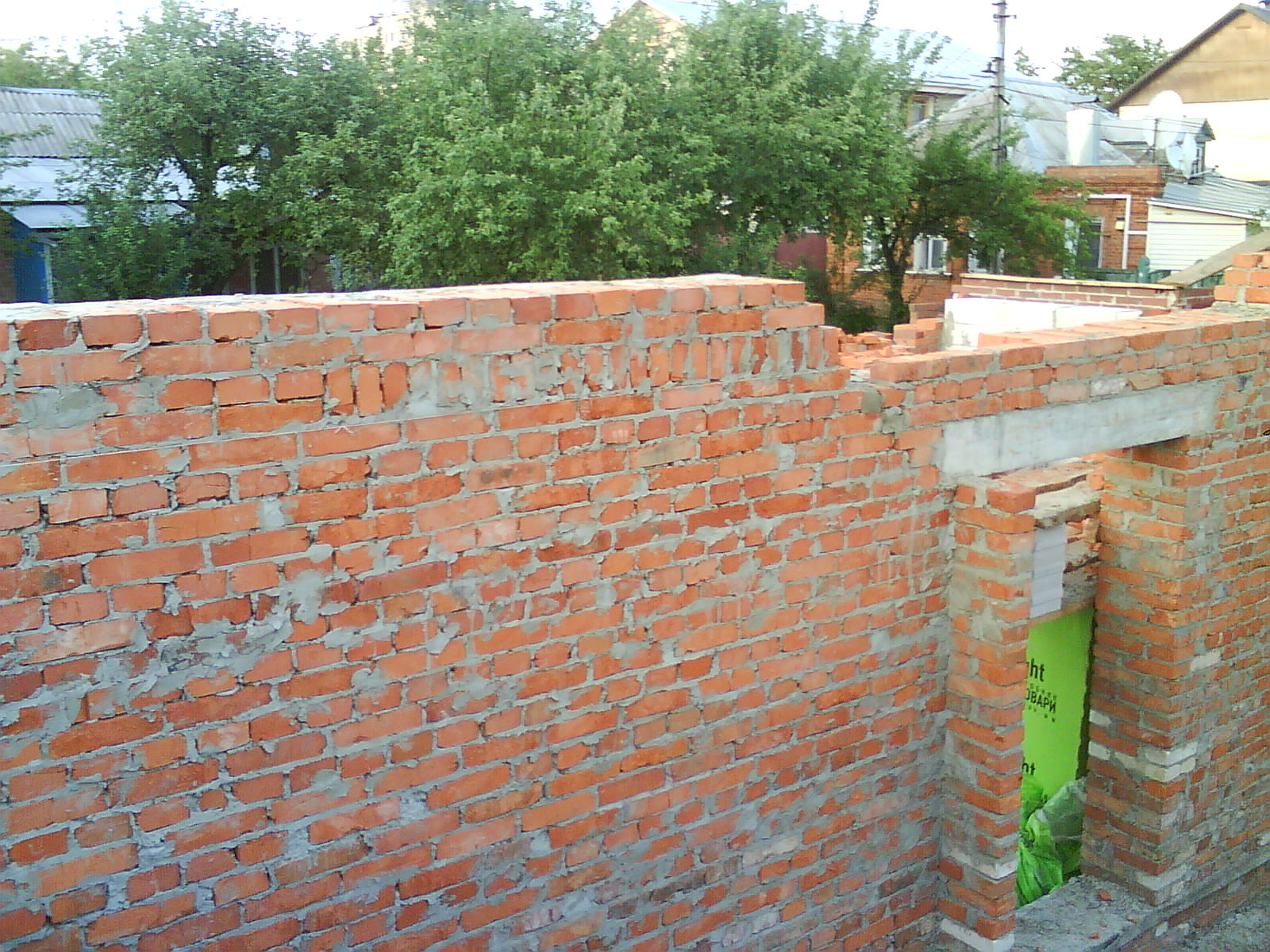

Ну вот прошло еще немного времени.
Правду Катерина говорила:
Чем дальше и выше будут стены, поверьте, тем интересней будет наблюдать за своим домом
Вчера вечером муж посмотрел направо, потом налево и сказал: " А не слишком ли мы становимся большими".
А у нас слева и справа одноэтажные дома старой постройки, хотя по линейным размерам ненамного меньше.
Сегодня утром мы были такие:

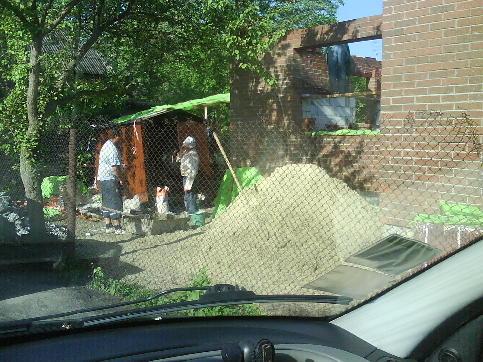

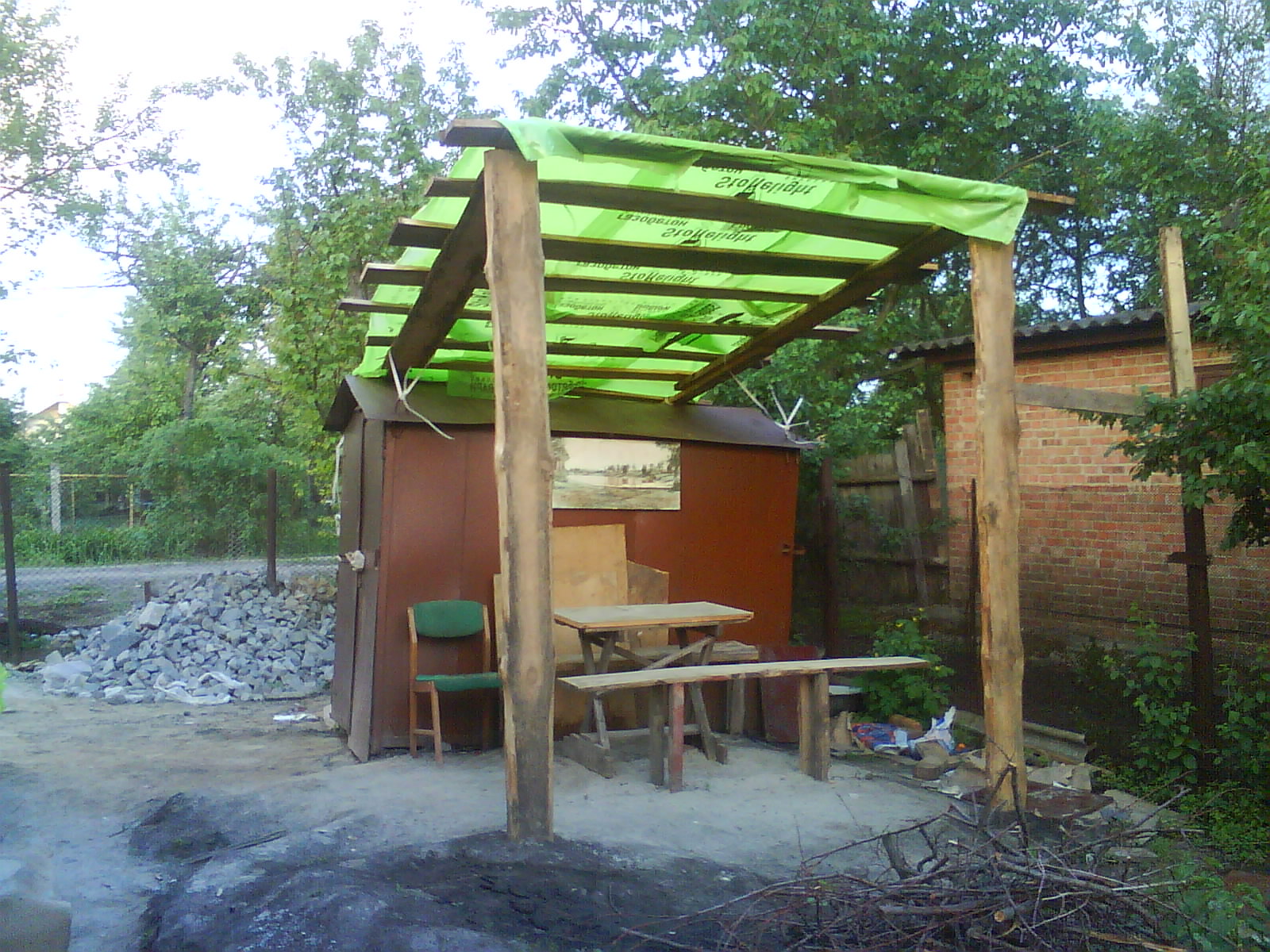

Зона отдыха для строителей теперь у нас выглядит так:

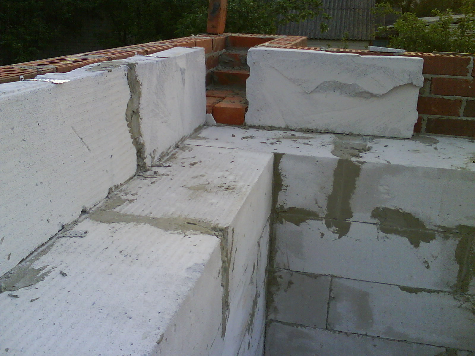

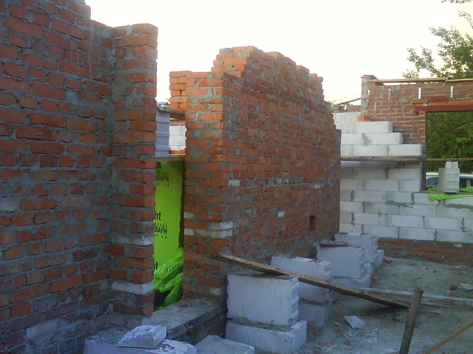

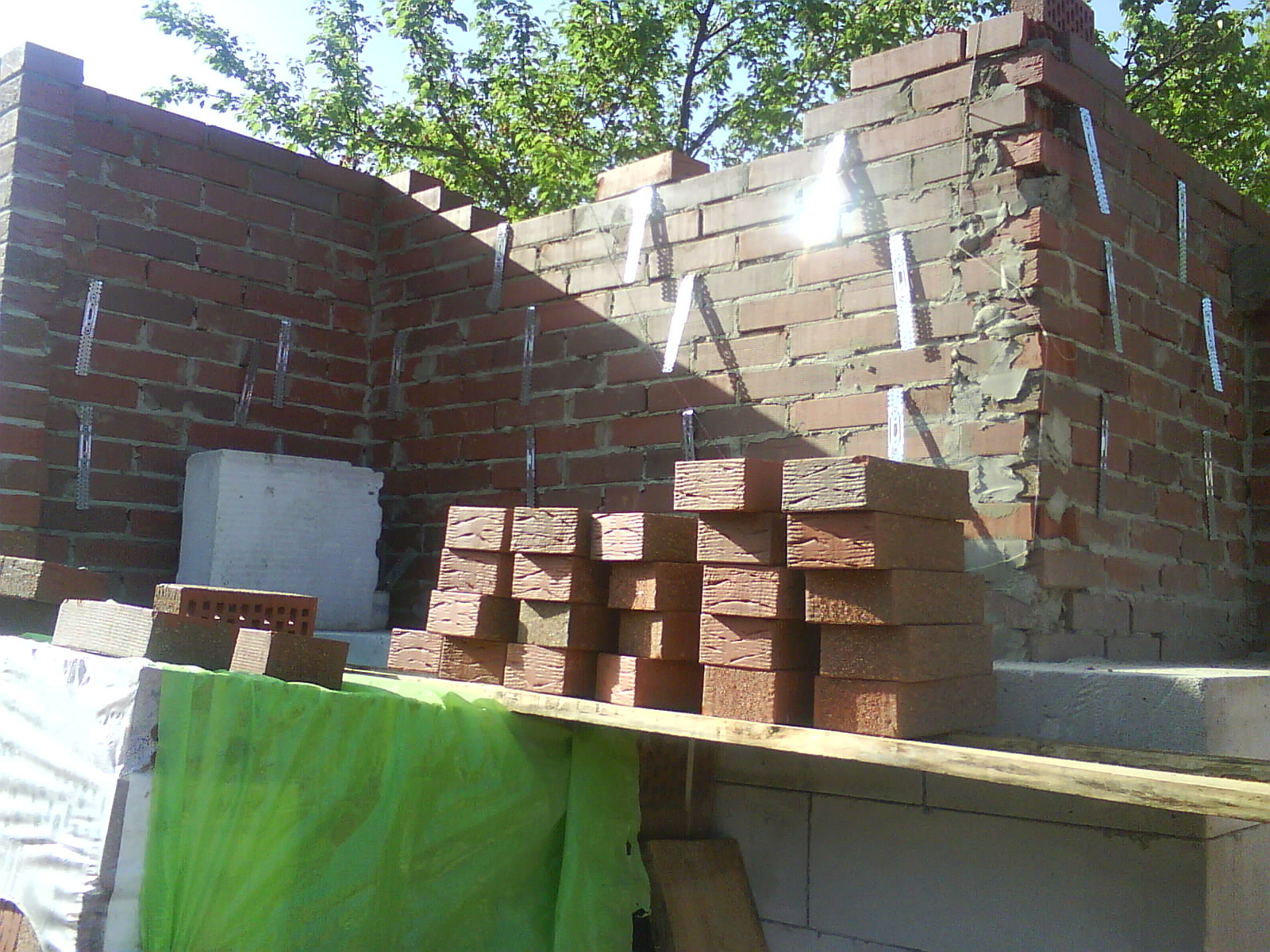

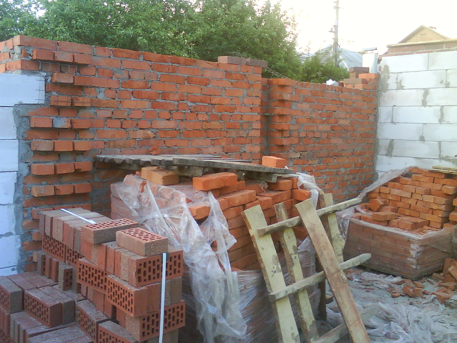

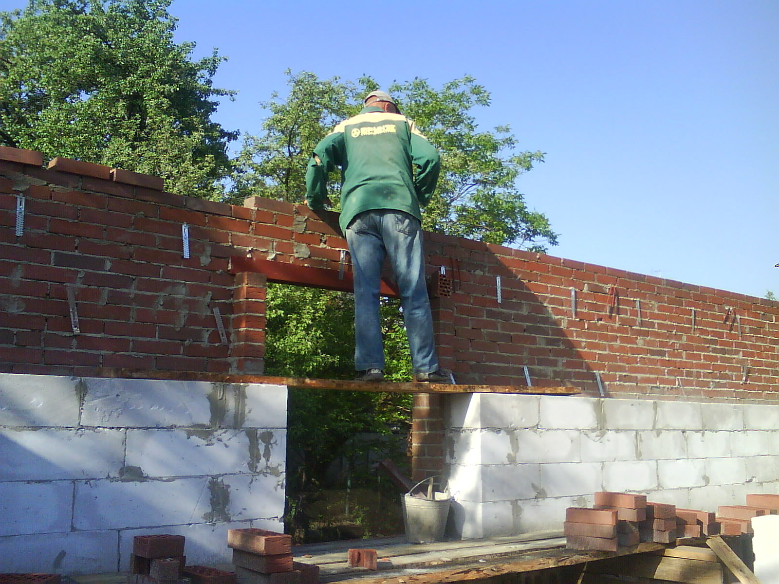

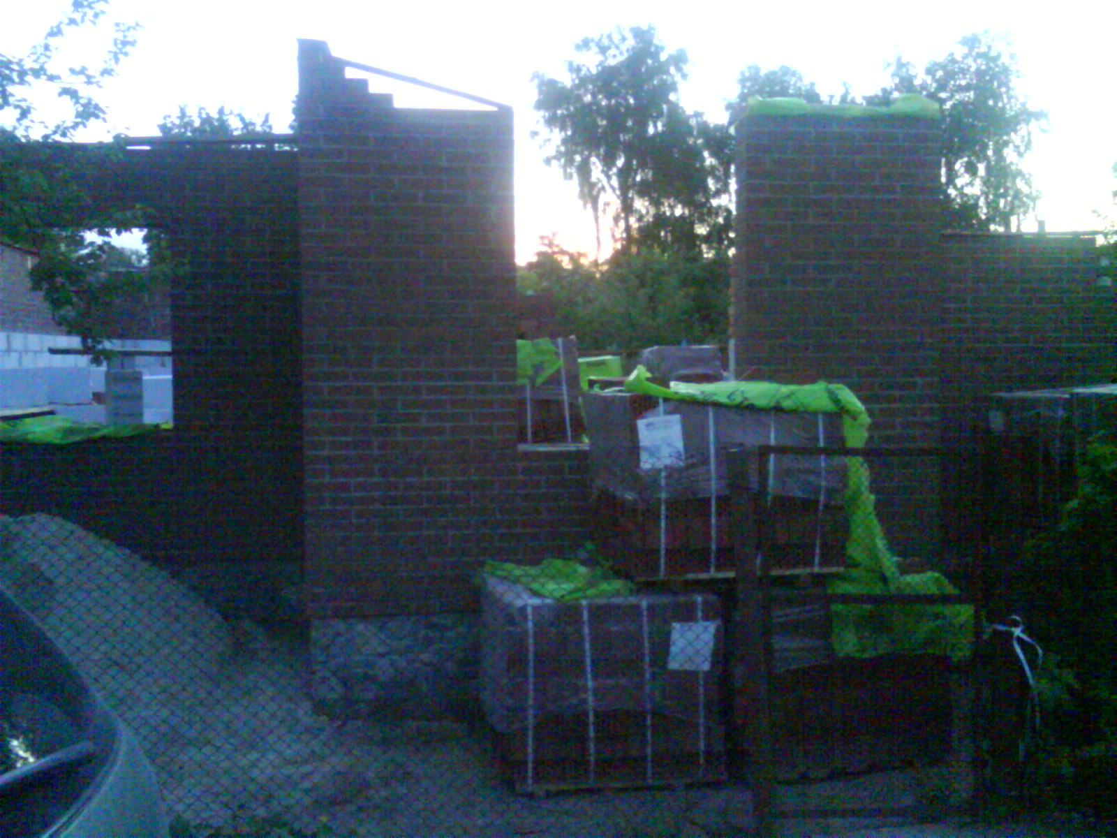

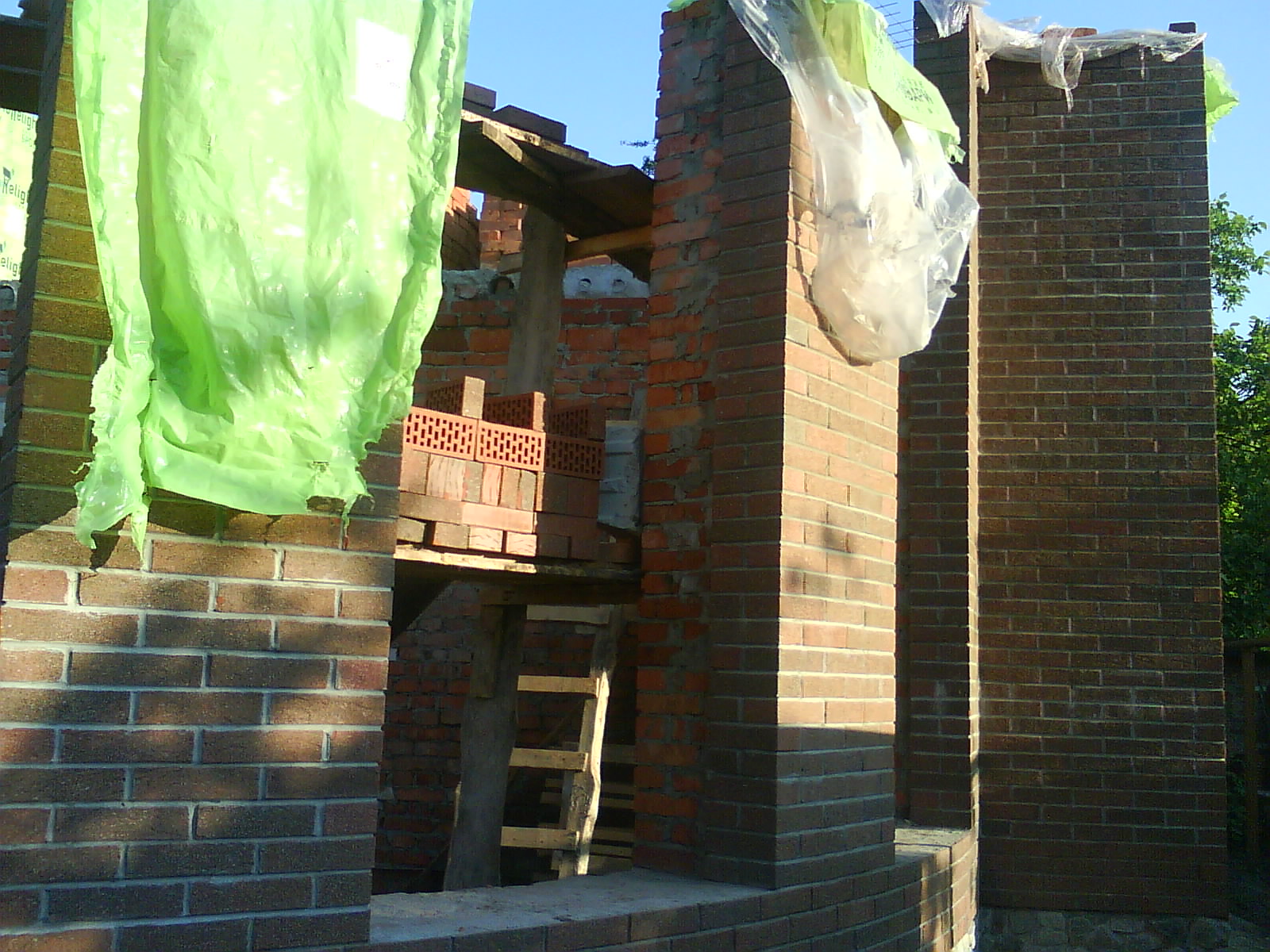

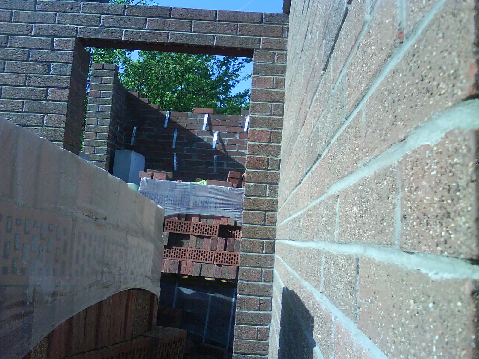

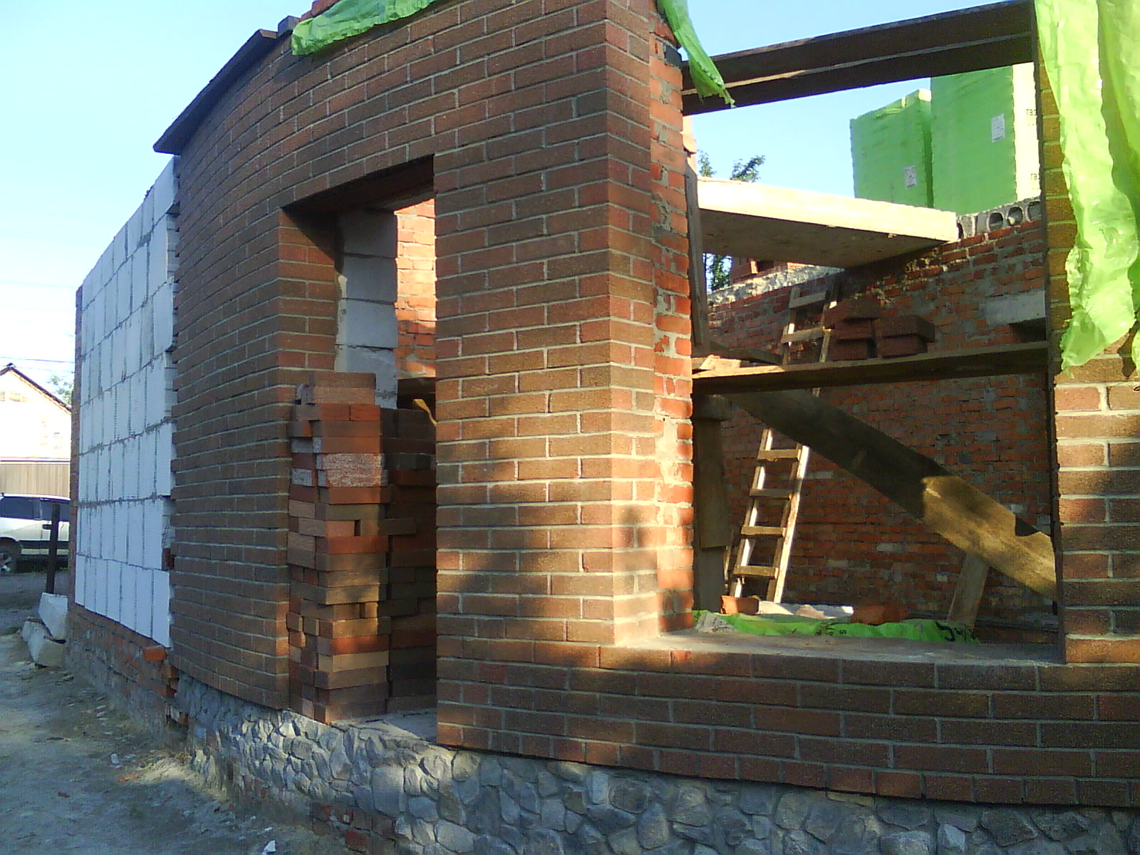

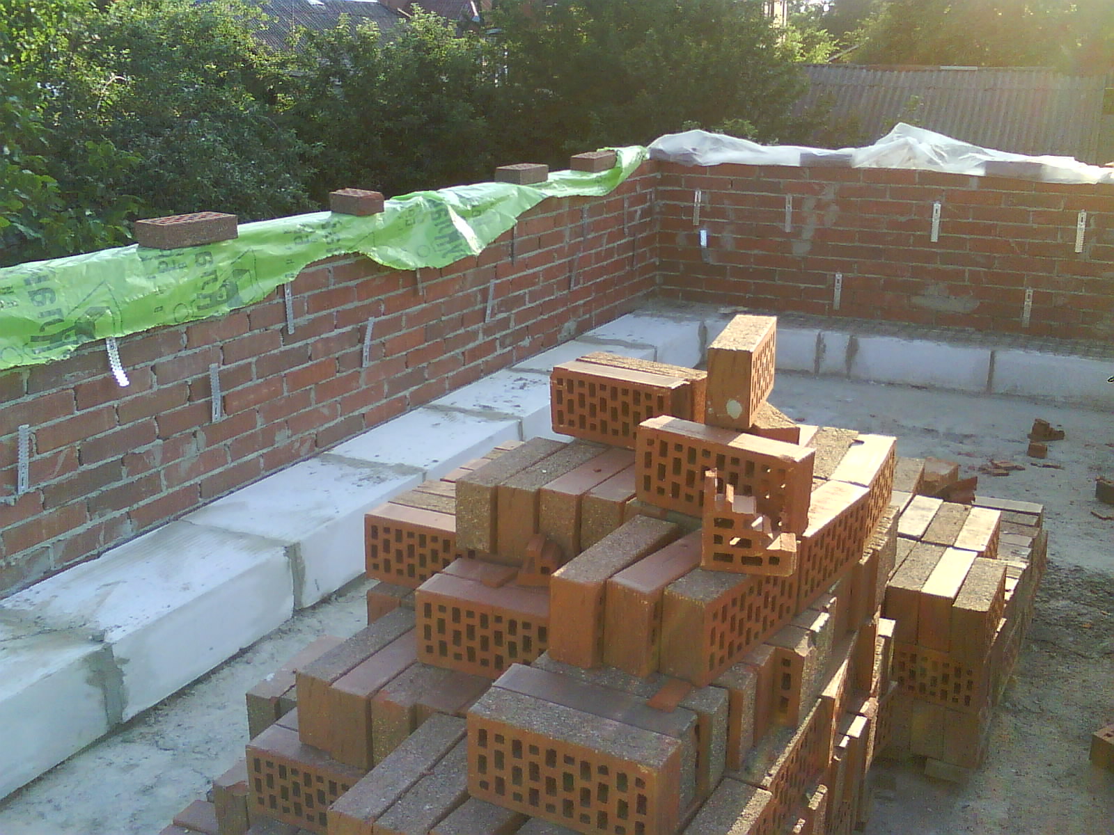

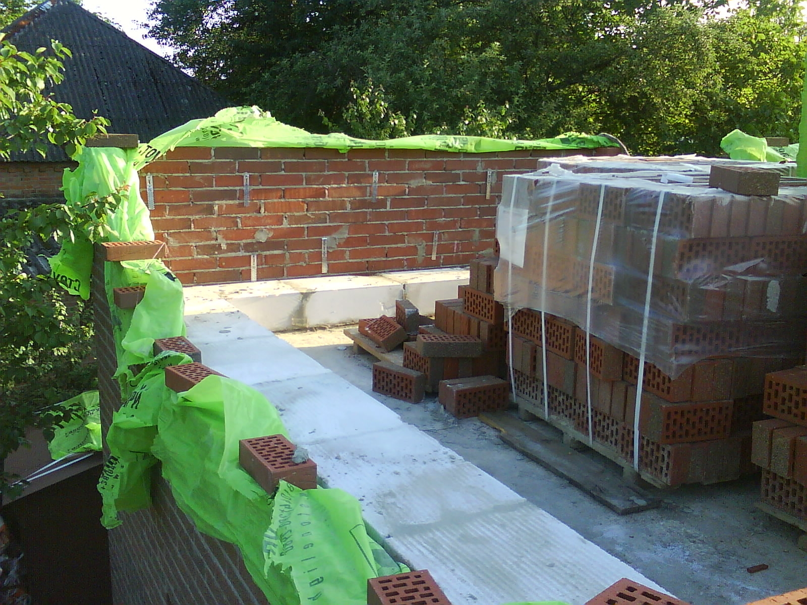

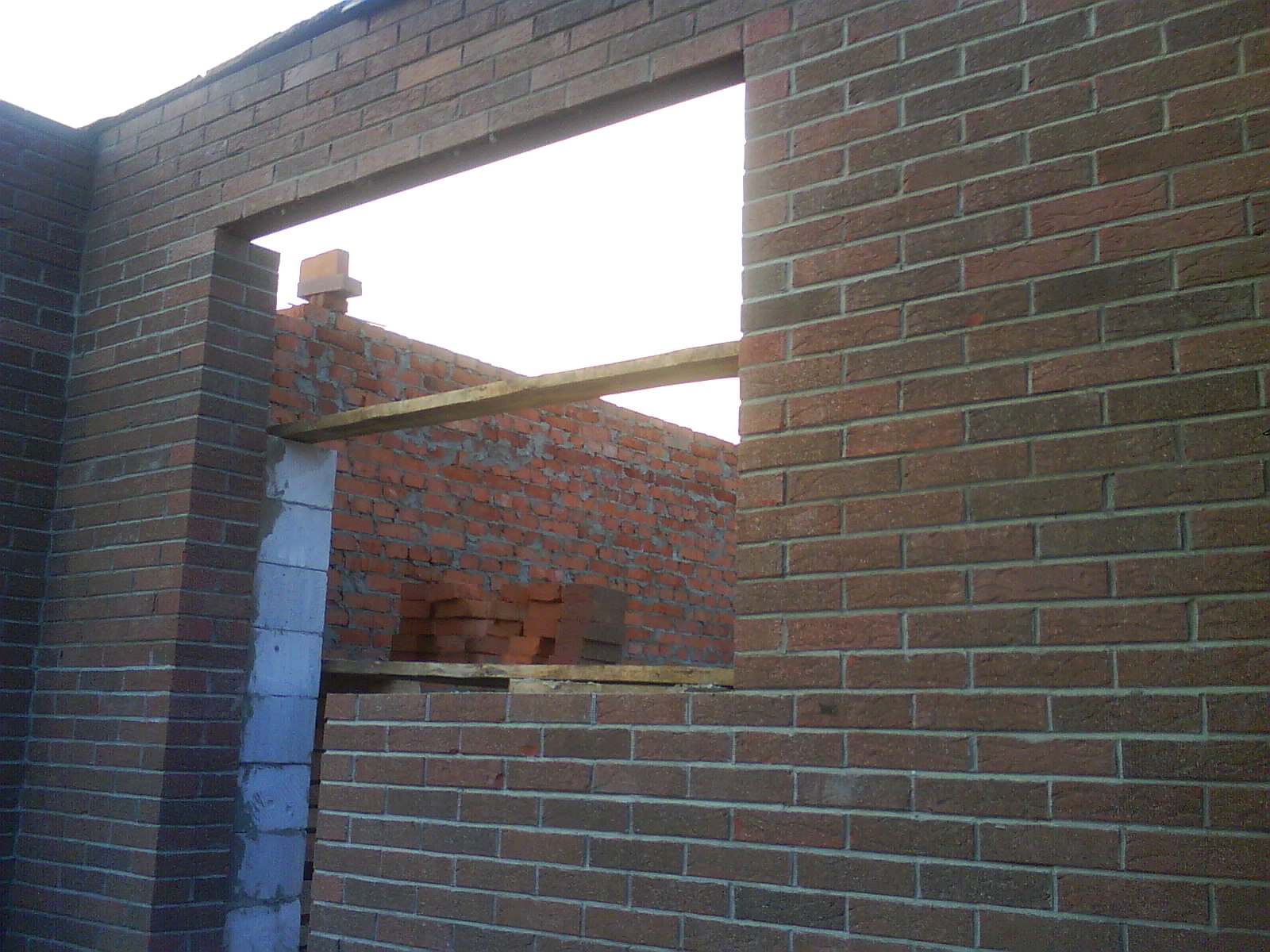

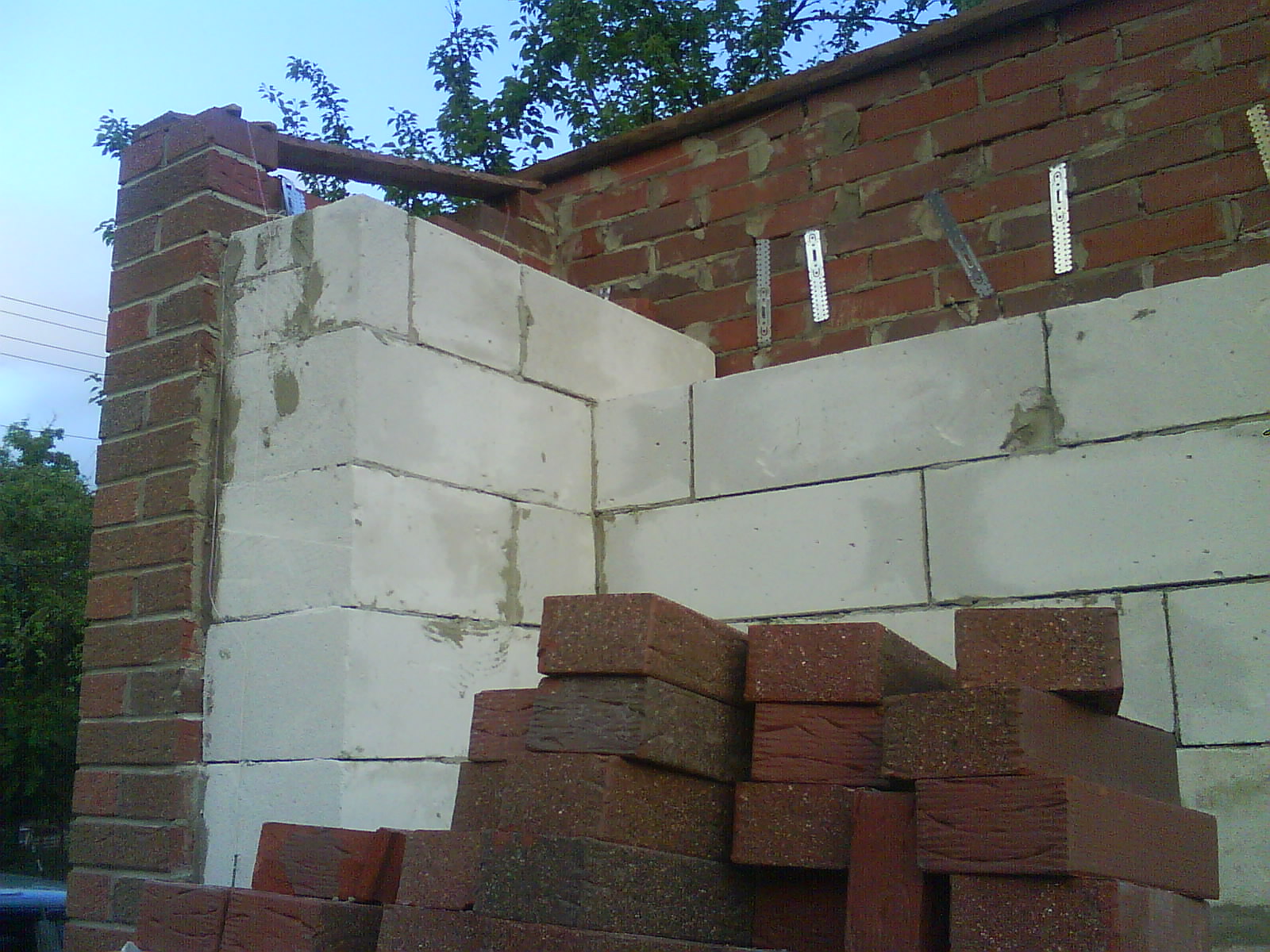

А так "Терем" выглядел сегодня к 8 часам вечера:
Для газовой трубы сразу в фасадную стену вкладывали крючки, которые делали с арматуры - 8, и оставили отверстие для гильзы в которую в последствии и войдет сама труба. Гильза уже есть- покупалась в среду с уголками и арматурой на армопояс .Ставится будет одновременно с укладкой блока в соответствующем ряду.
Фасадная часть левой стороны дома выведена на высоту потолка, средняя несущая стена практически тоже.Доложат часть блока- практически 3 ряда, уложат перемычки на окна и будут делать армопояс.
Пока будет выстаиваться пояс, ребята будут готовить полукруглую гостиную совместно с крышниками- после их взаимного знакомства общаются нормально.

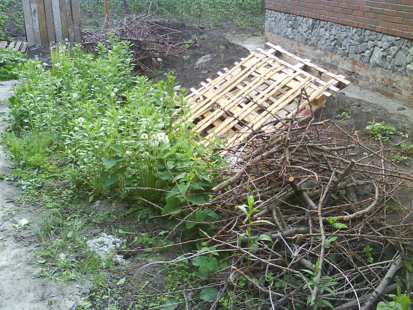

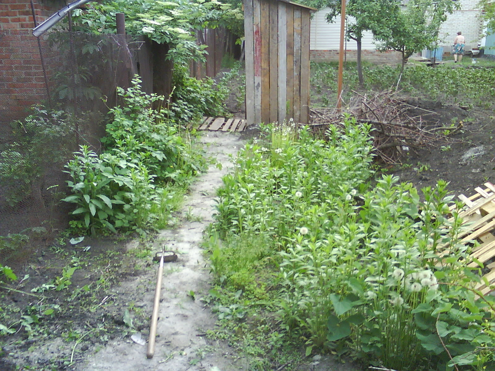

А сегодня( в единственный выходной на этой неделе) немного уделила времени порядку на участке. С одной стороны наросло всякого- пришлось принимать радикальные меры. И вот до того, и после того...
У хозяйки на участке было много укропа, так он у нас теперь и под стенами дома растет. Бери- не хочу...

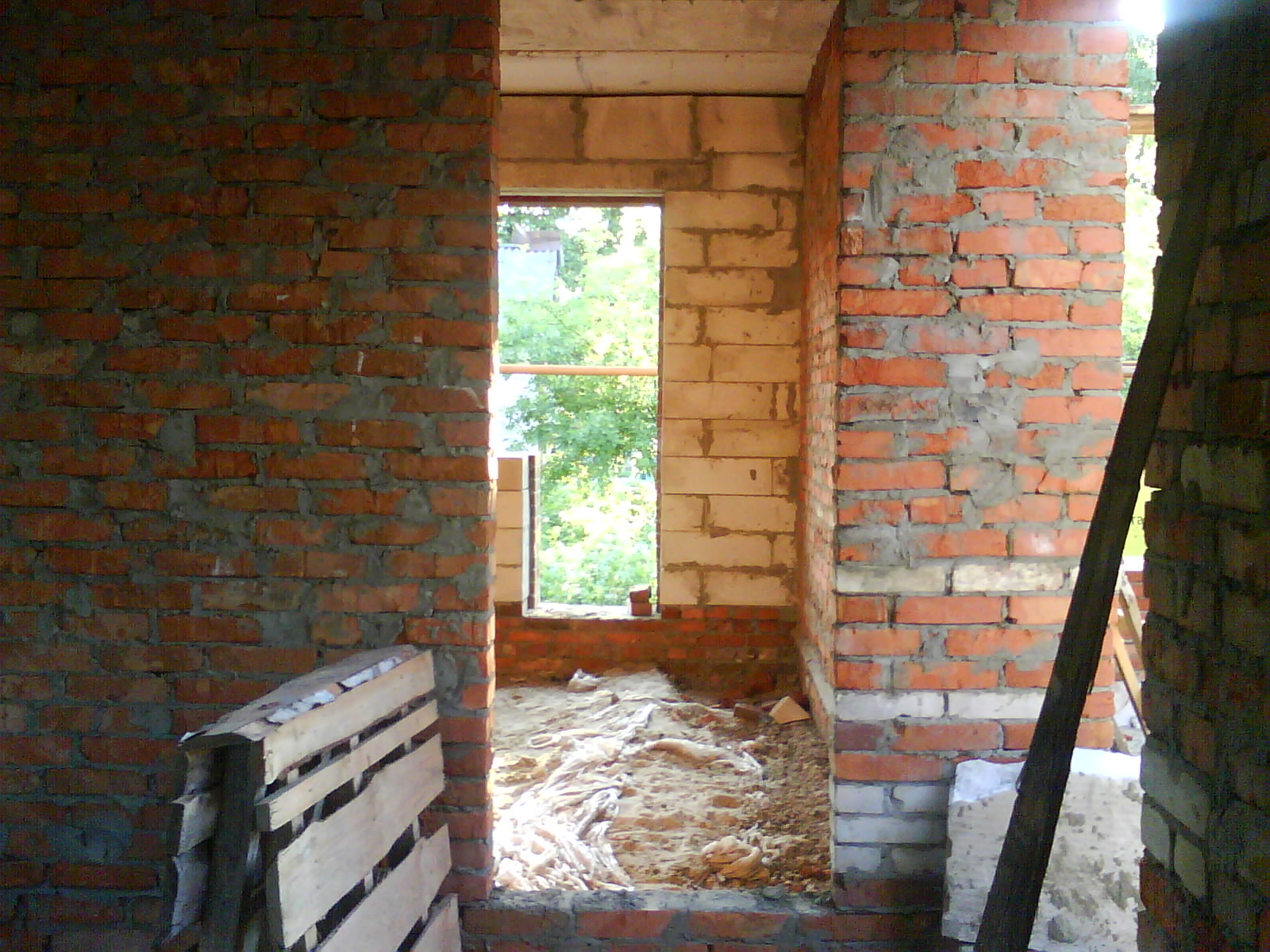

Понемногу, но движемся вперед...

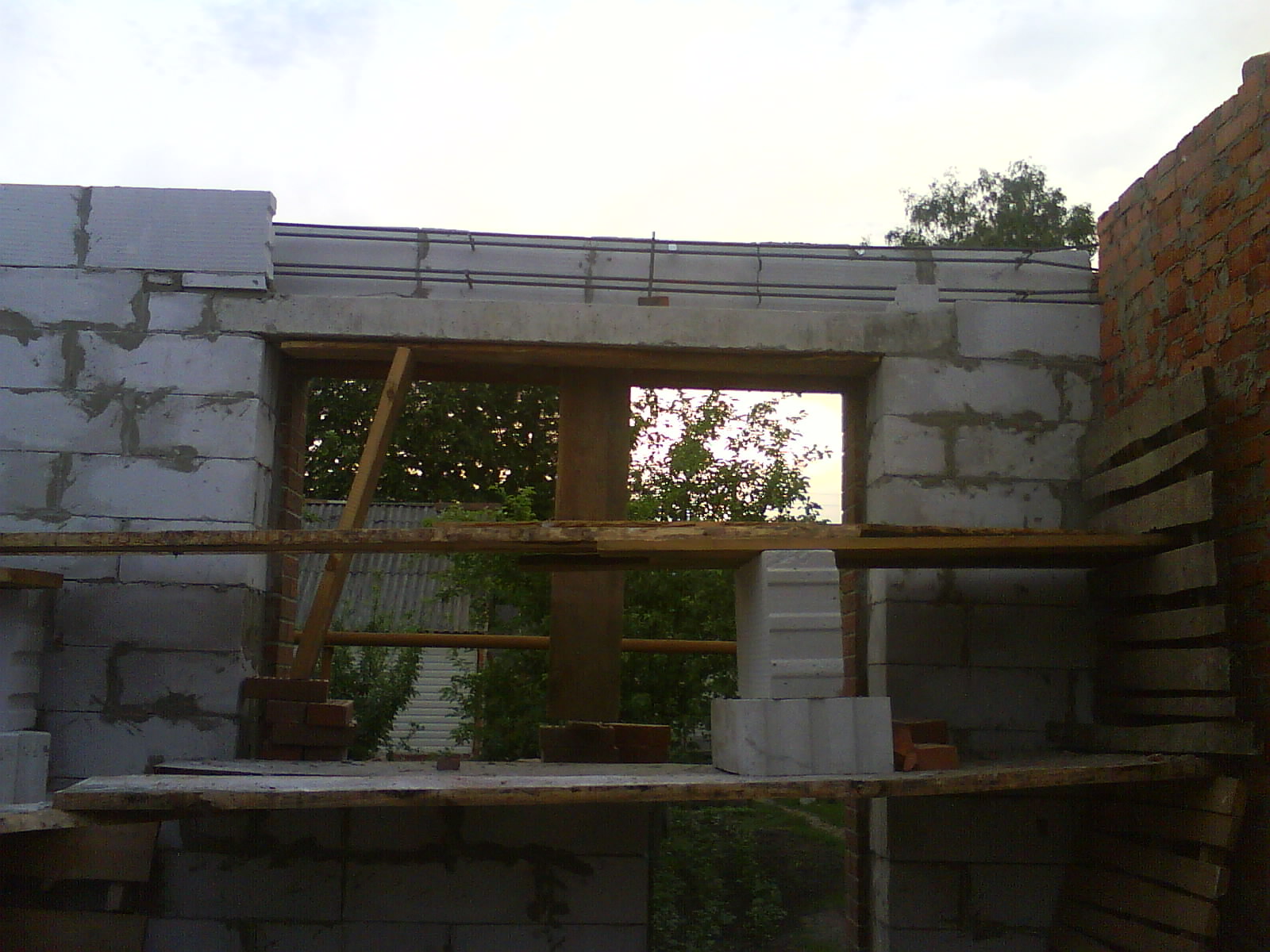

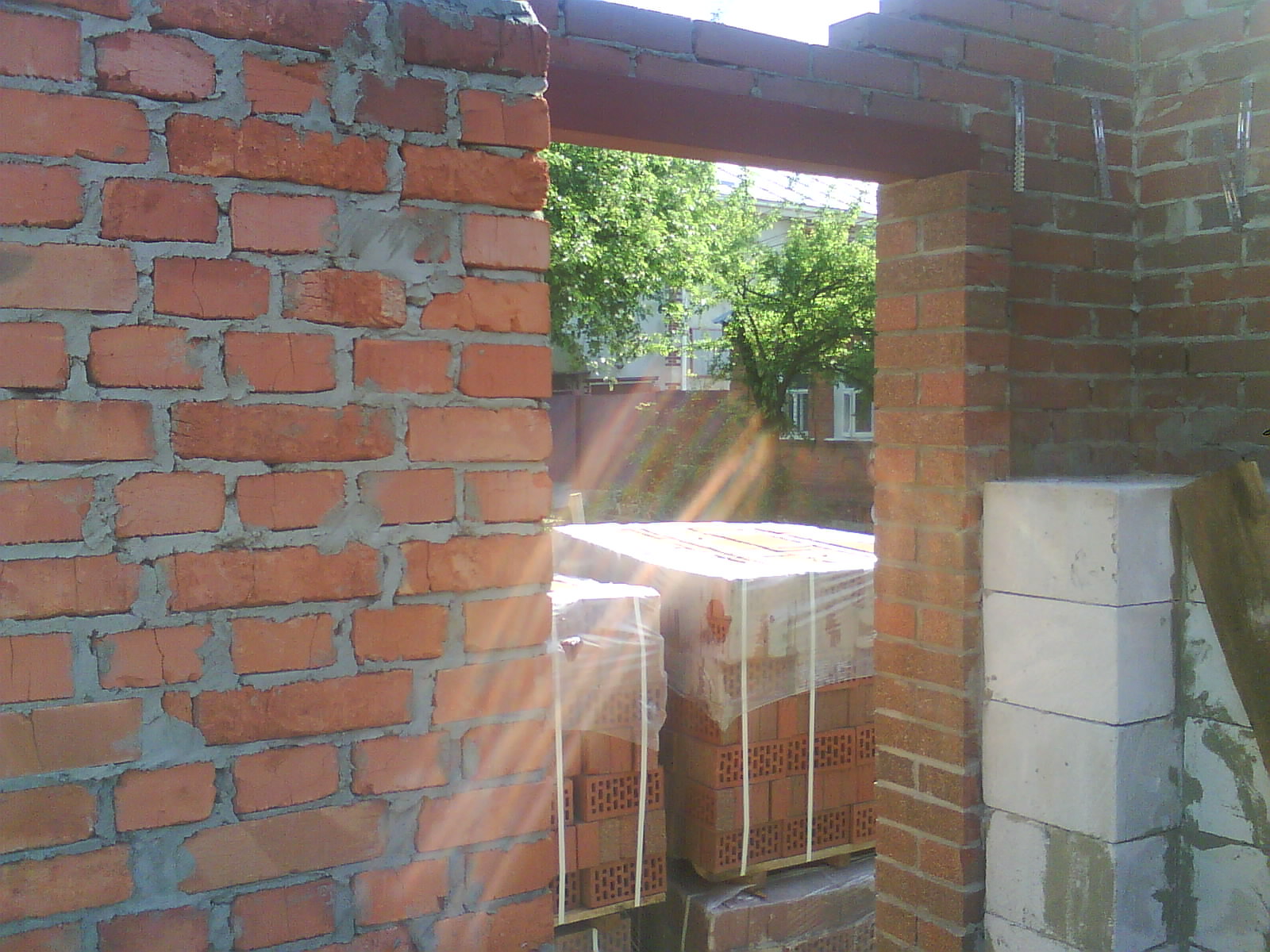

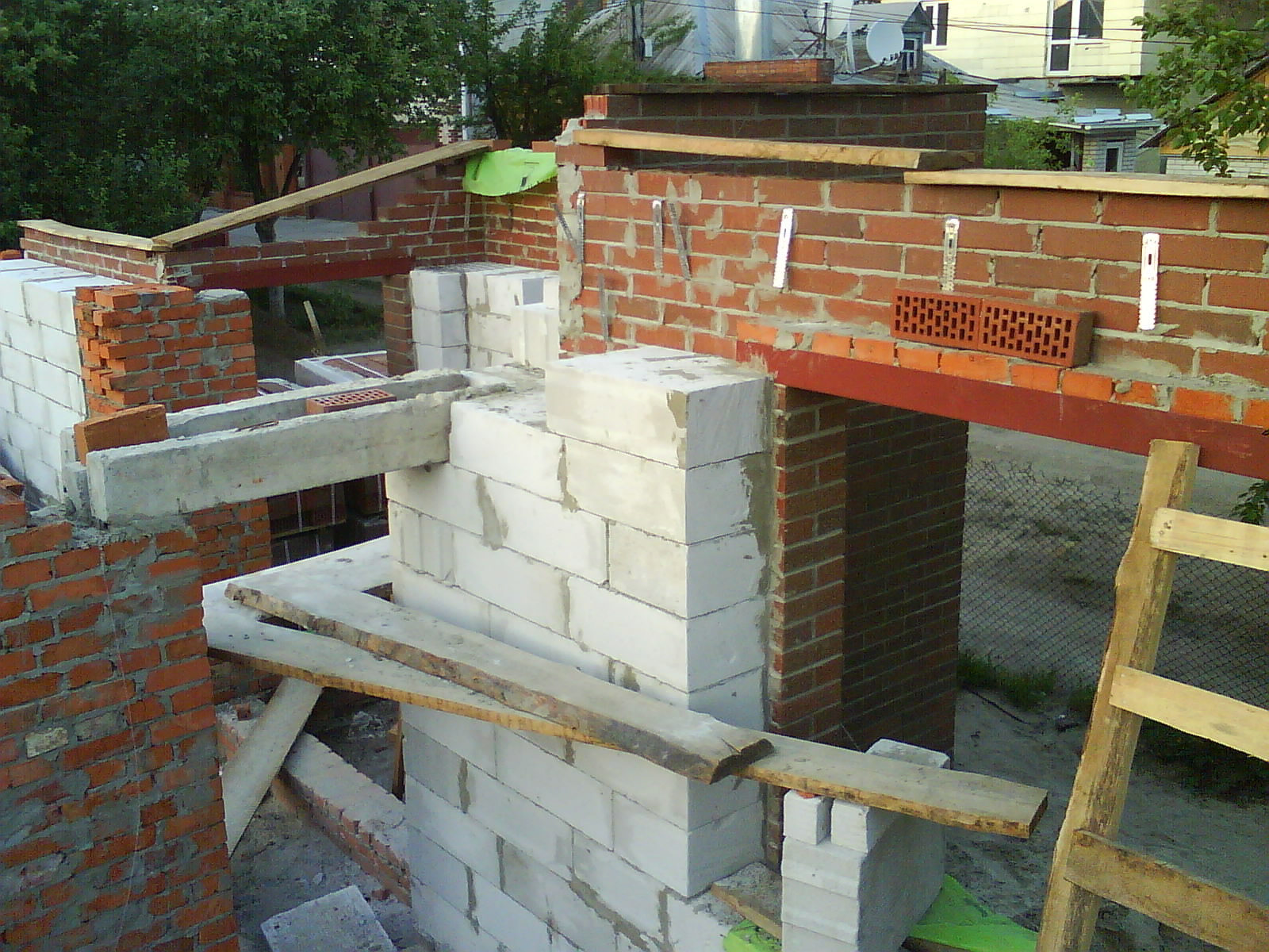

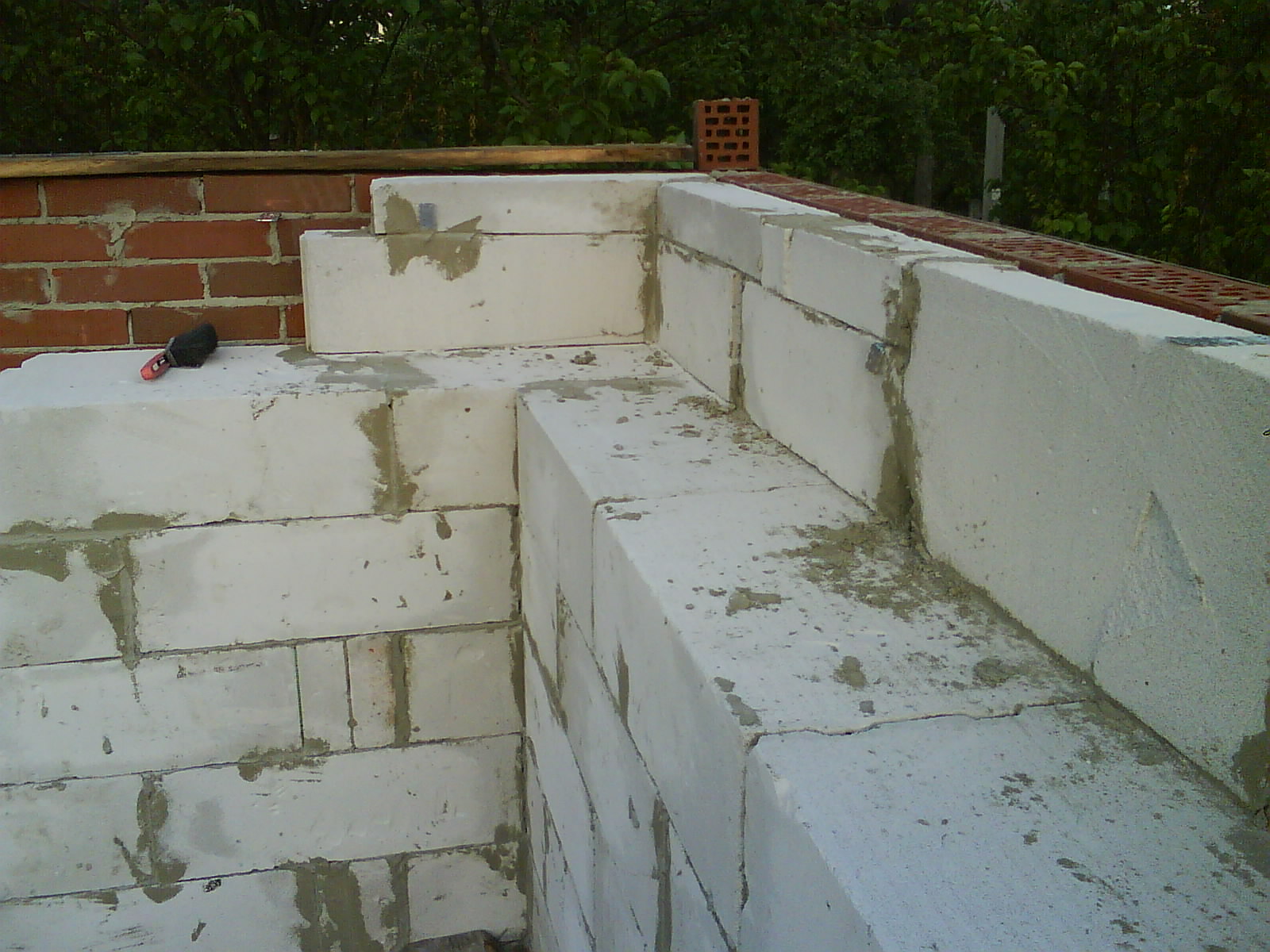

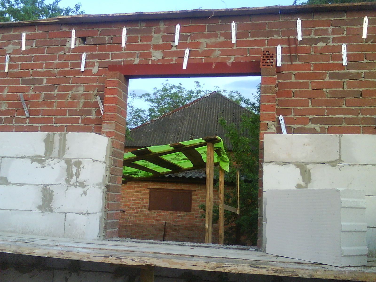

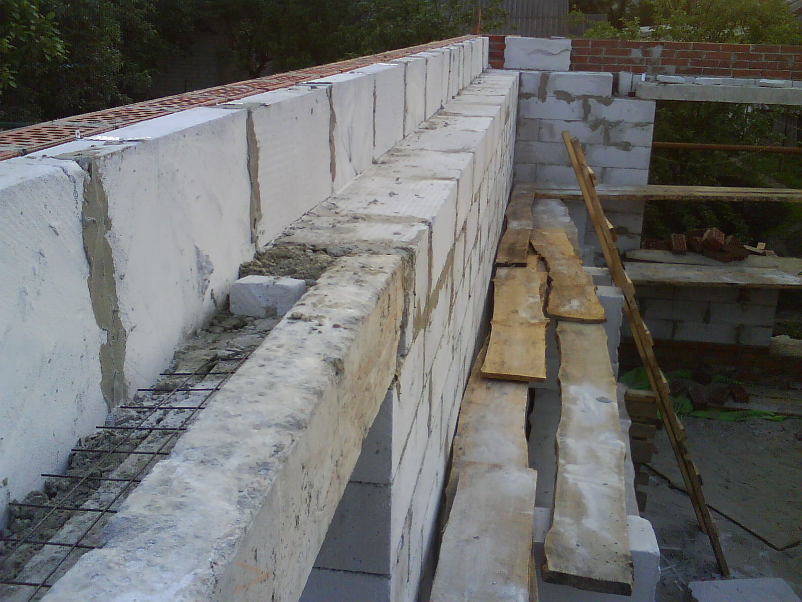

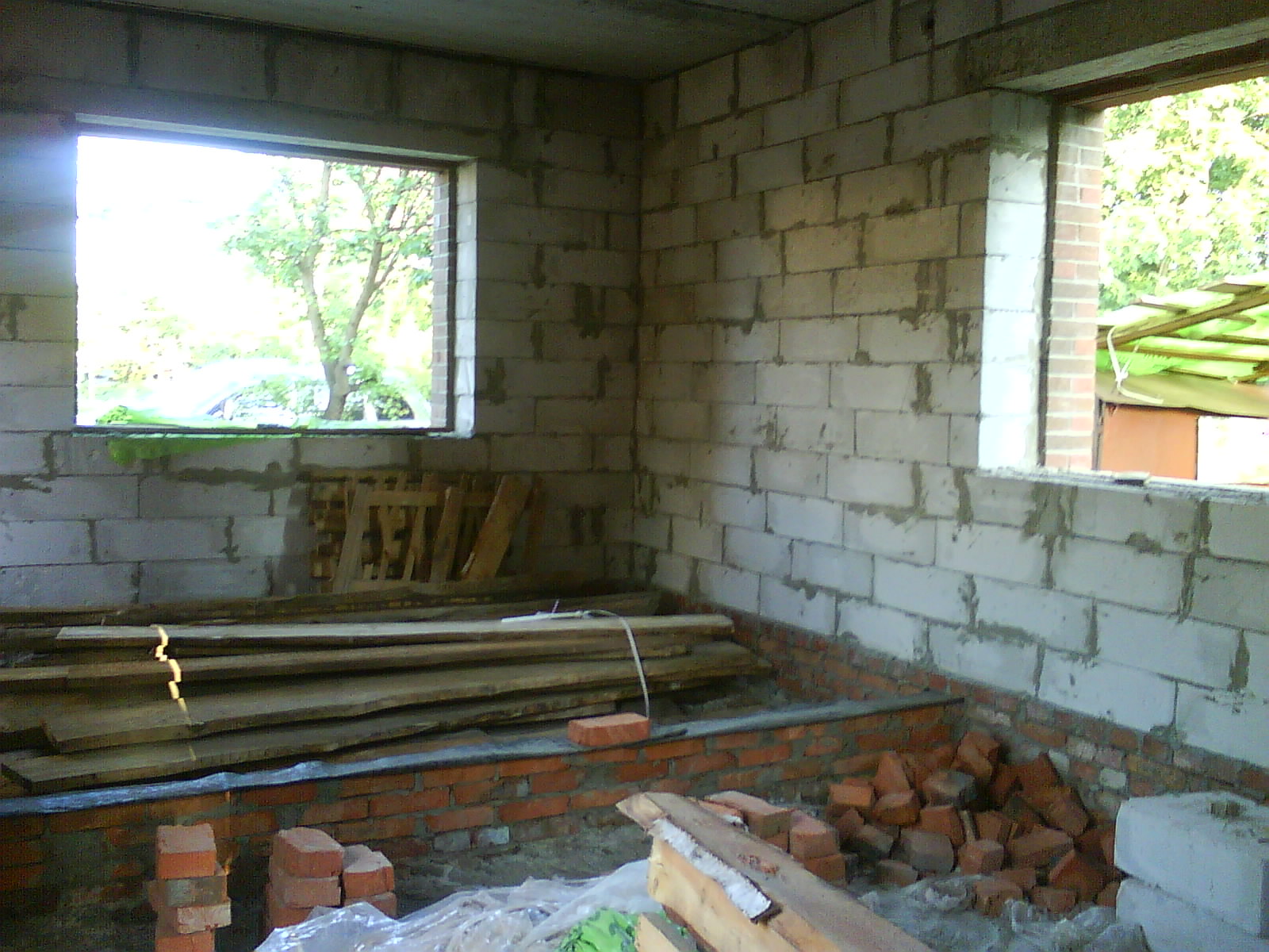

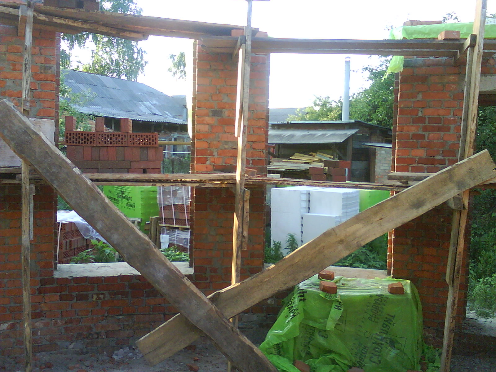

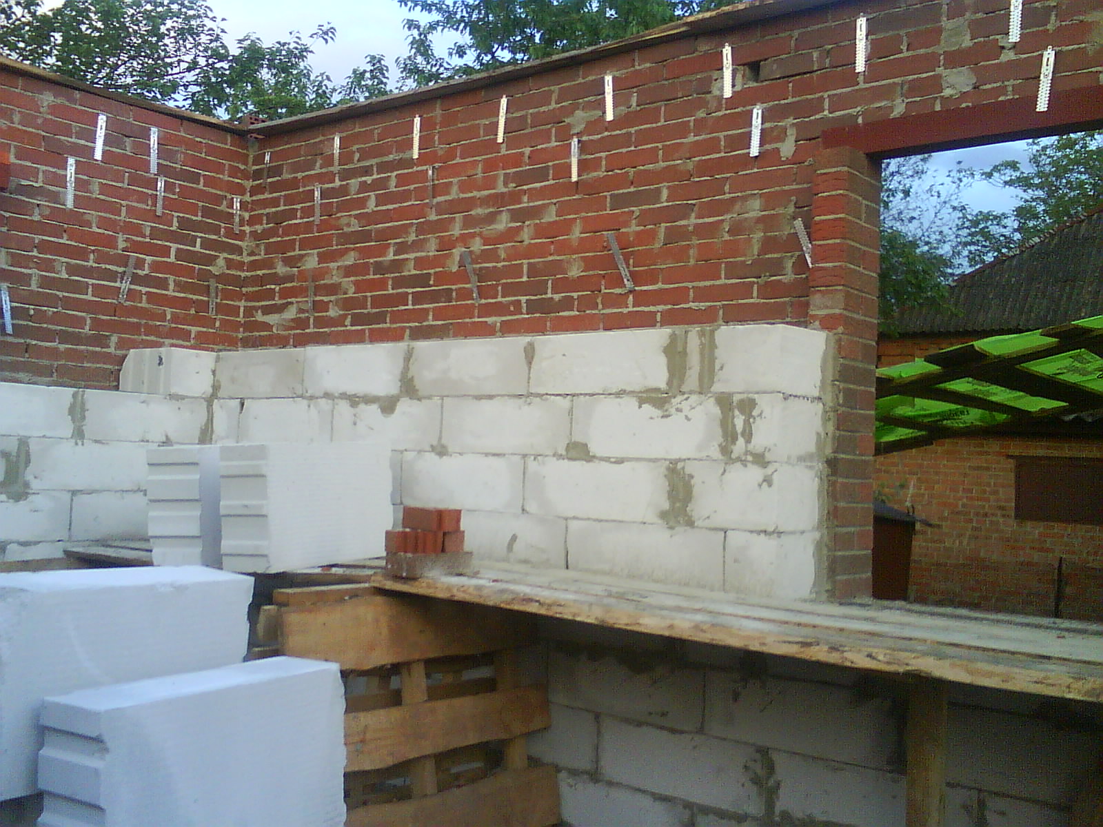

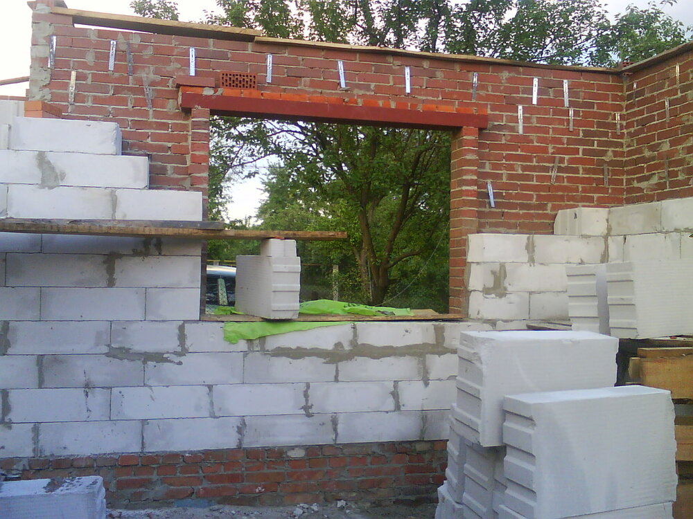

Левая часть дома подошла к армопоясу. Одновременно формируем оконные проемы.На сегодняшний вечер мы уже такие:
Не успела сфоткать как получается оконный проем под балками- там с уголками большими и поменьше - получается добротно и удобно для монтажа окон - завтра выложу(сел телефон- он у меня и за средство связи и за средство визуализации )

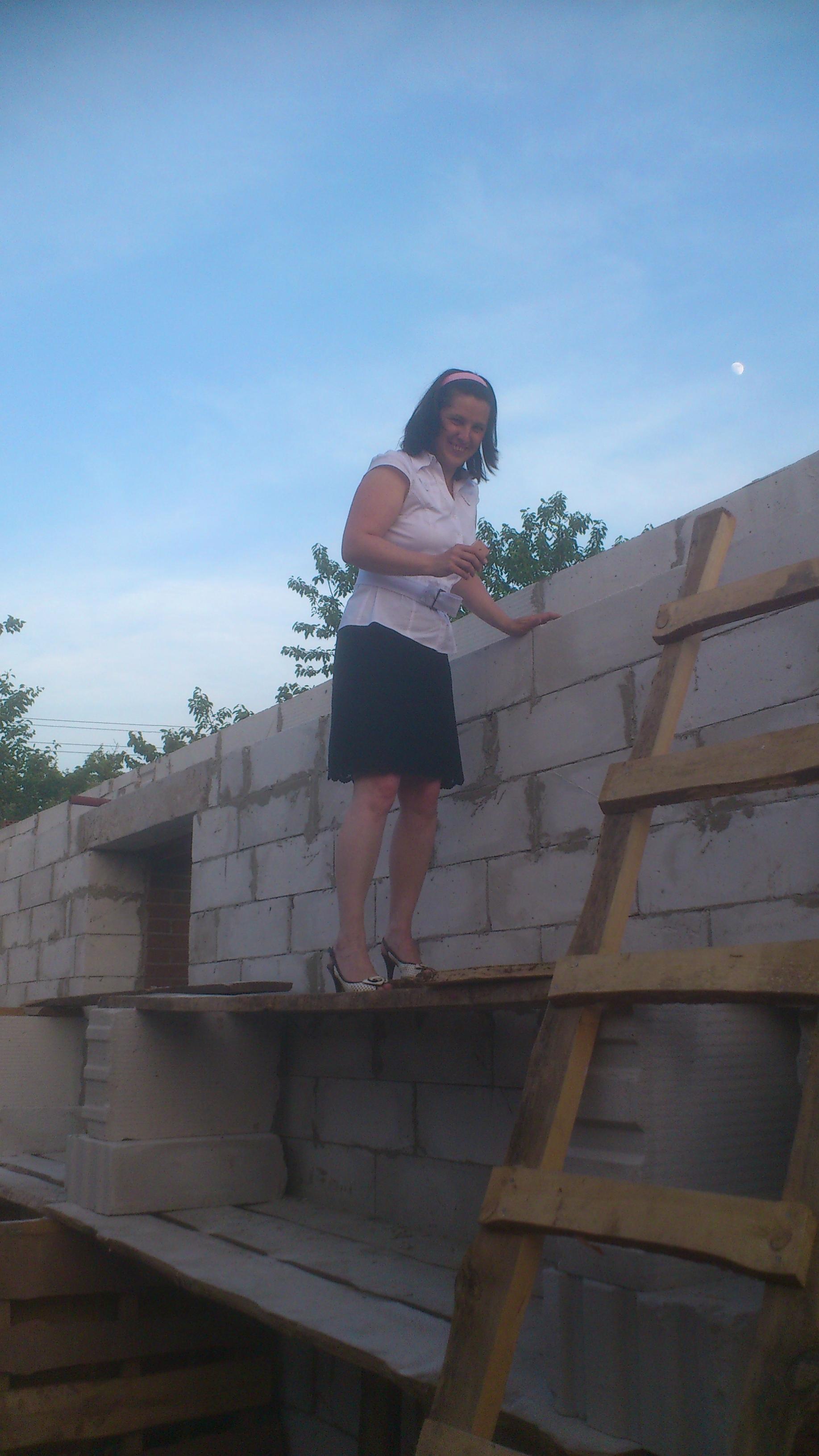

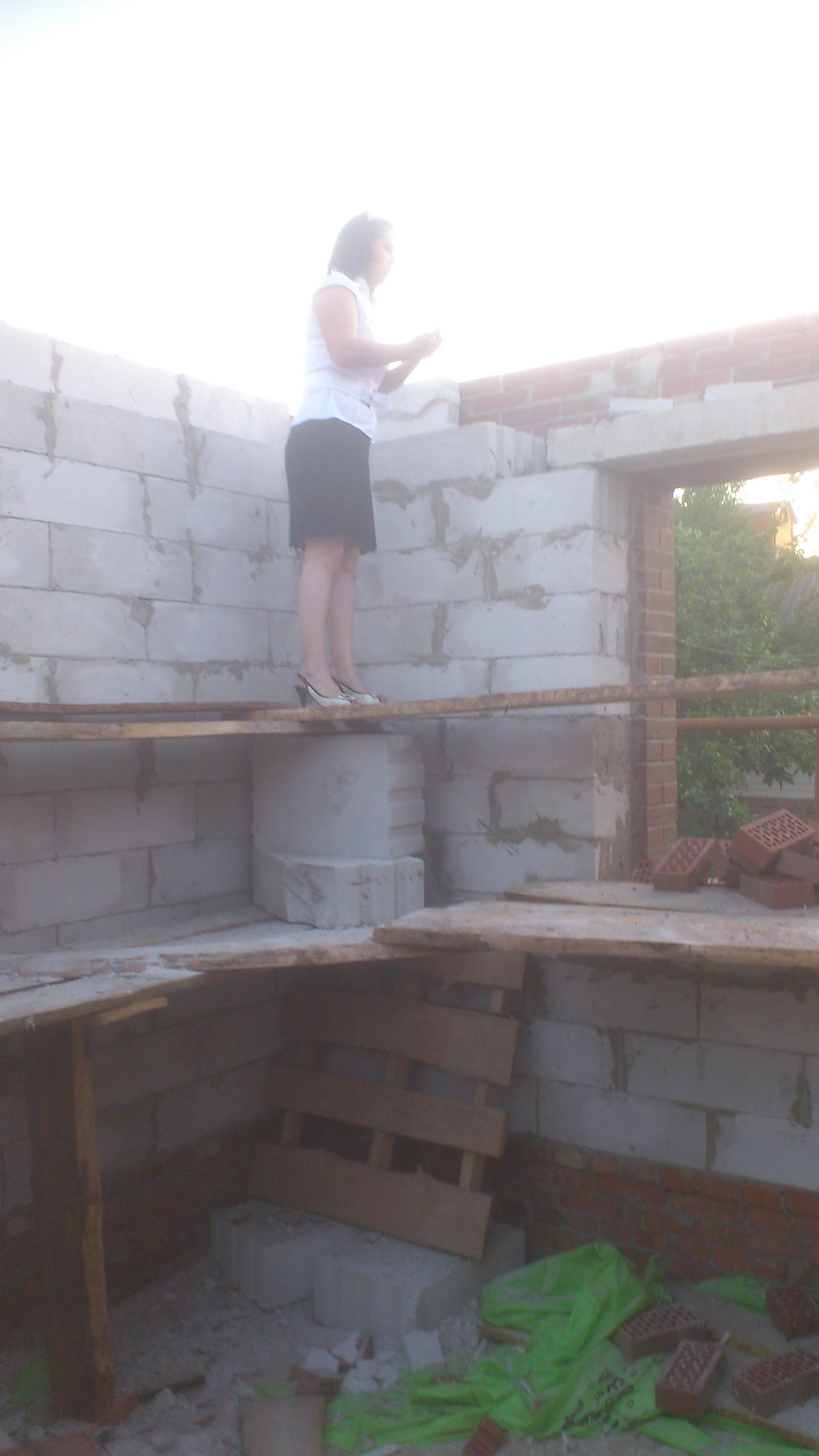

Продолжаем- фото на 22.05.
Как всегда- путь домой с работы -через стройку.
Пока я осматриваю творения строителей, муж успел запечатлеть мои "акробатические" трюки.
Соседи были в шоке( прожужжали все уши хозяйке участка на следующий день)

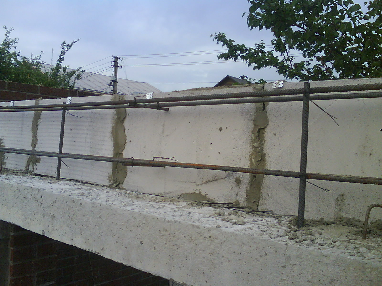

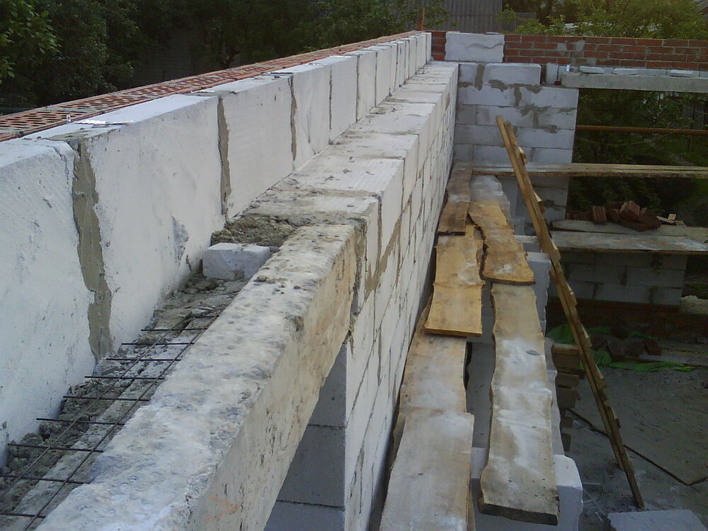

А на завтра запланирована заливка армопояса.
Смотрю прогноз -а там почти на весь рабочий день дождь- посмотрим, что будет утром...

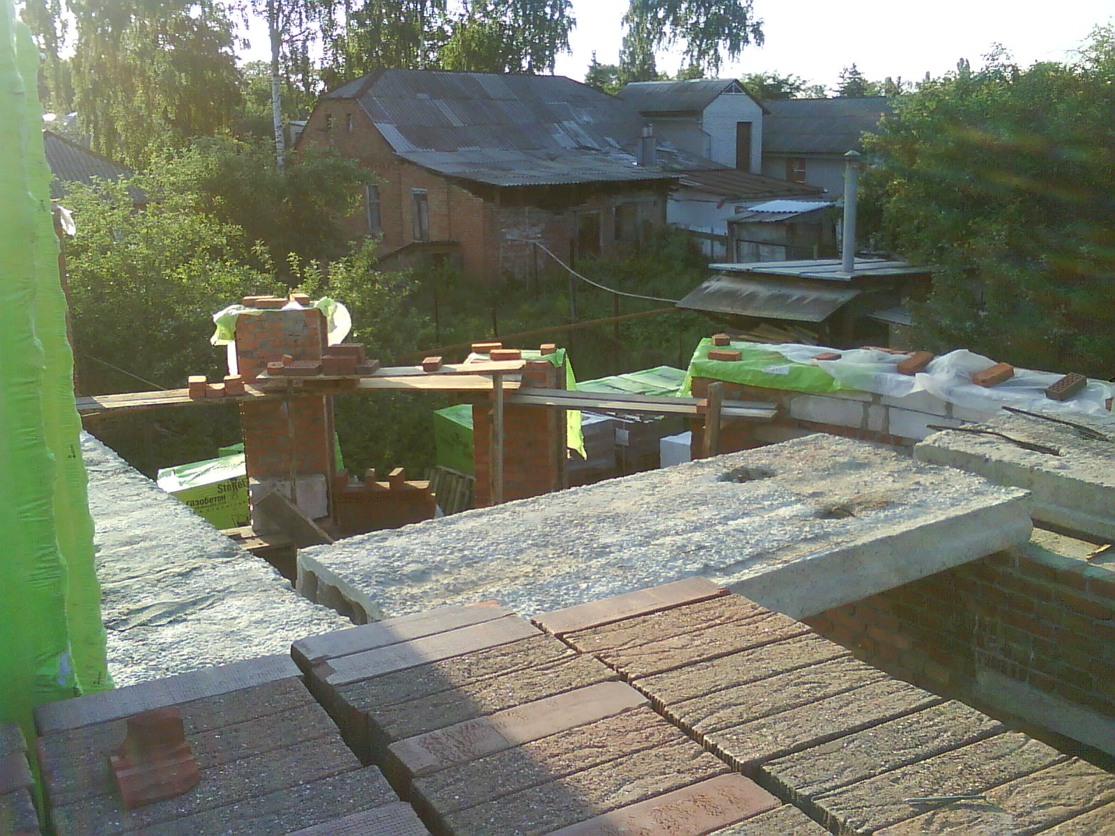

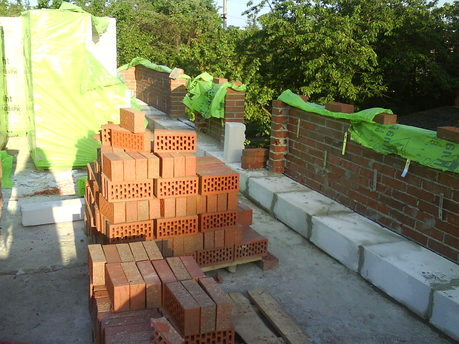

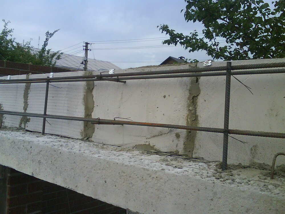

Продолжаем:

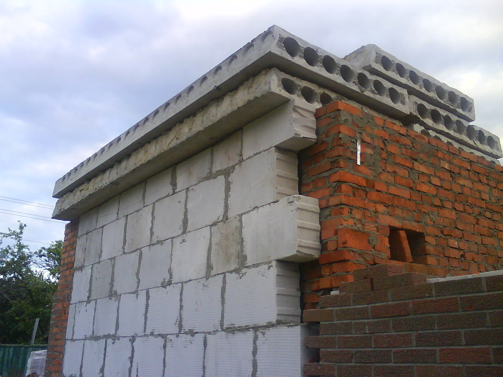

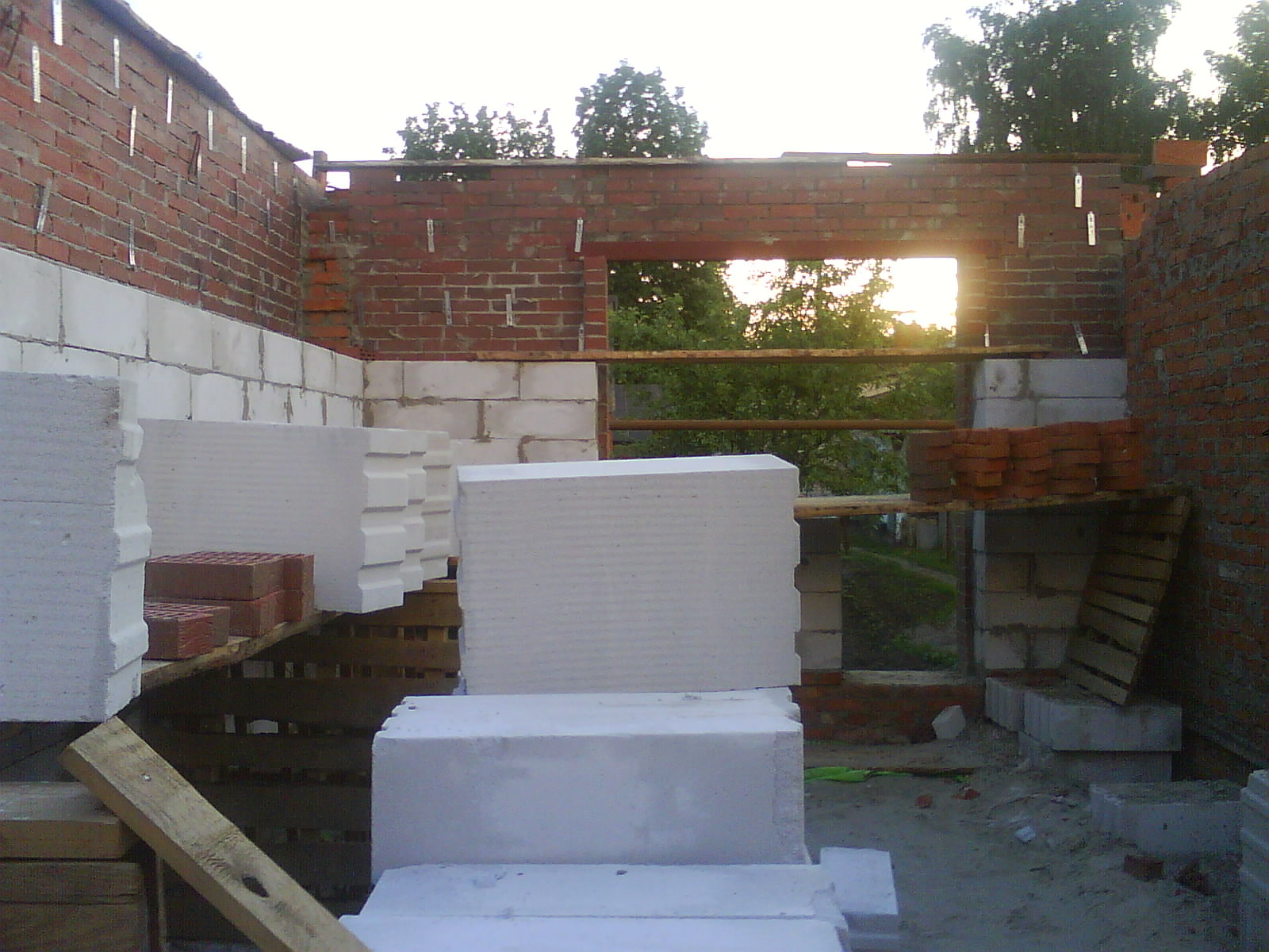

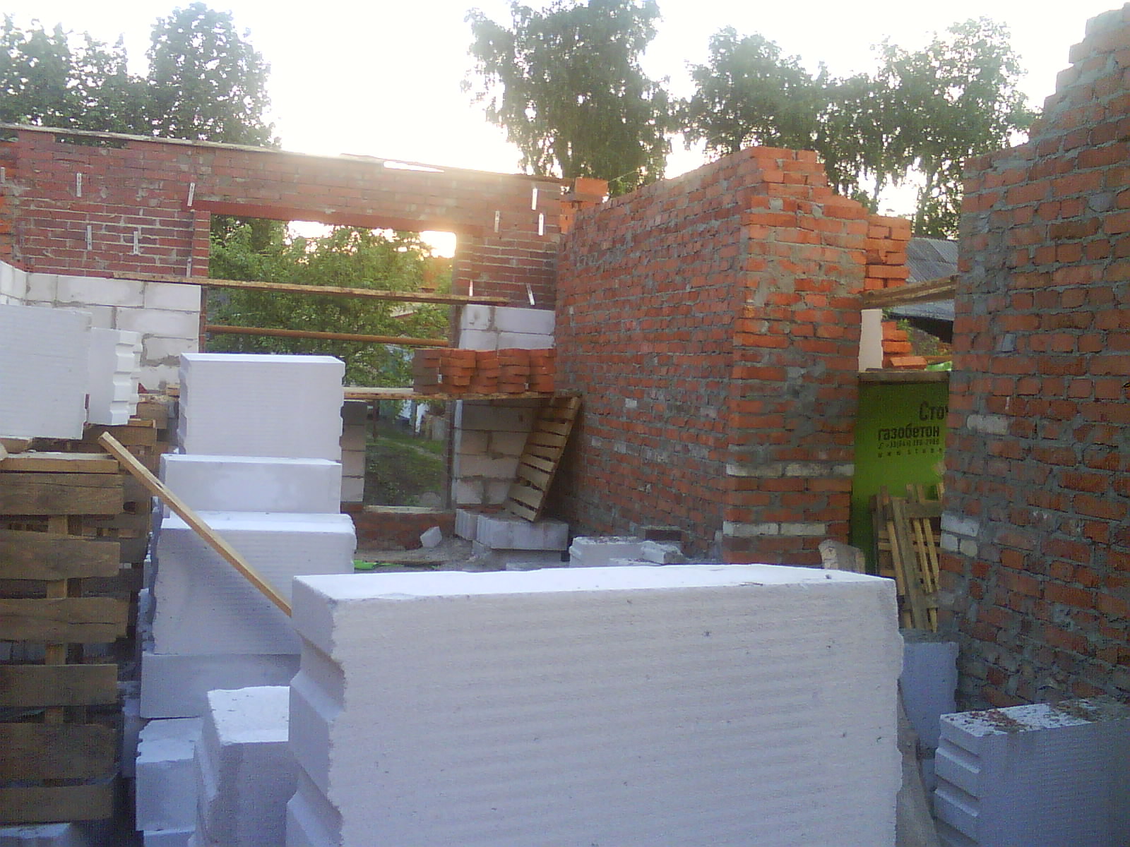

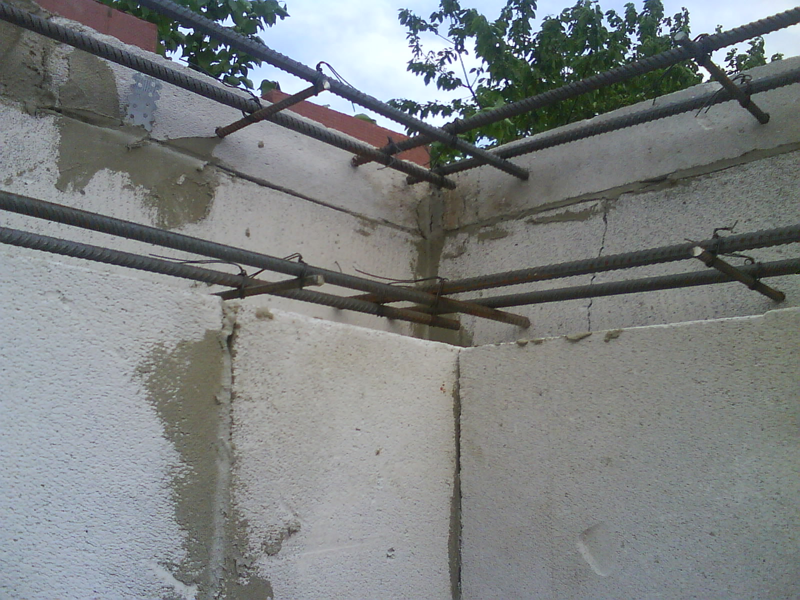

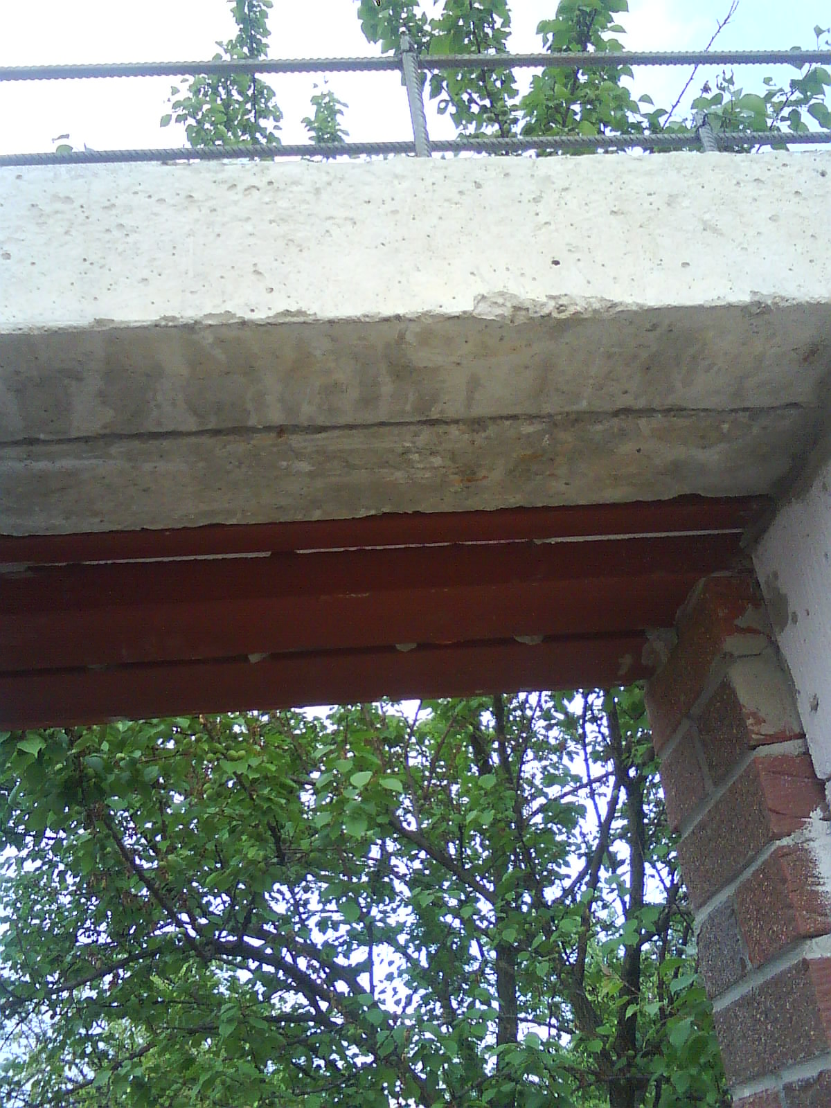

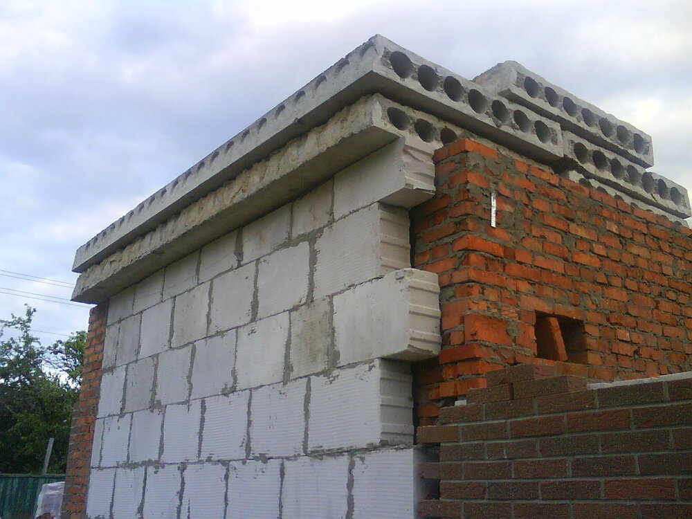

Как и говорила залили армопояс в прошлую пятницу. Потом занимались подготовкой стен другой стороны дома.

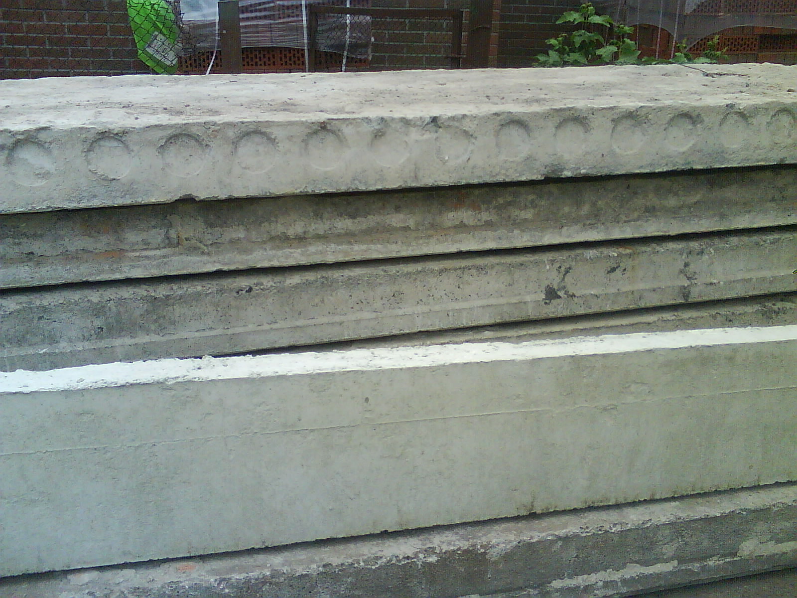

Подготовили плиты- часть сложили рядом с домом, часть на сухую сложили с одной стороны дома:

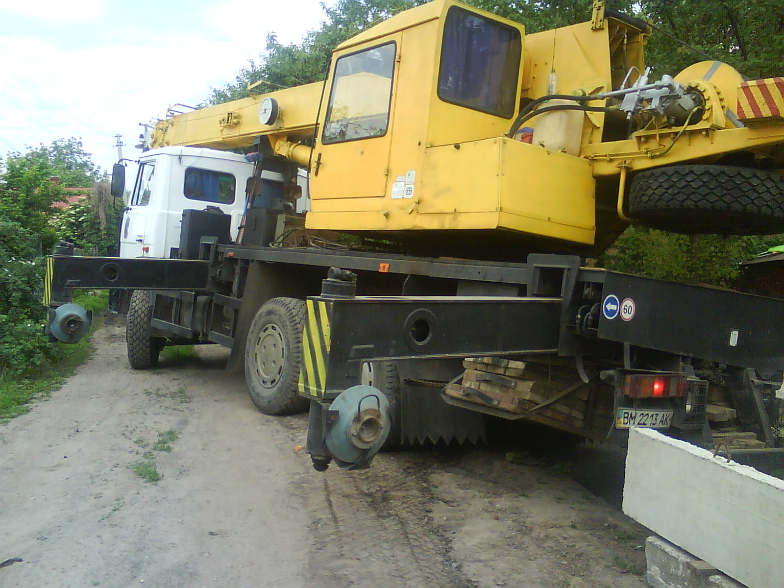

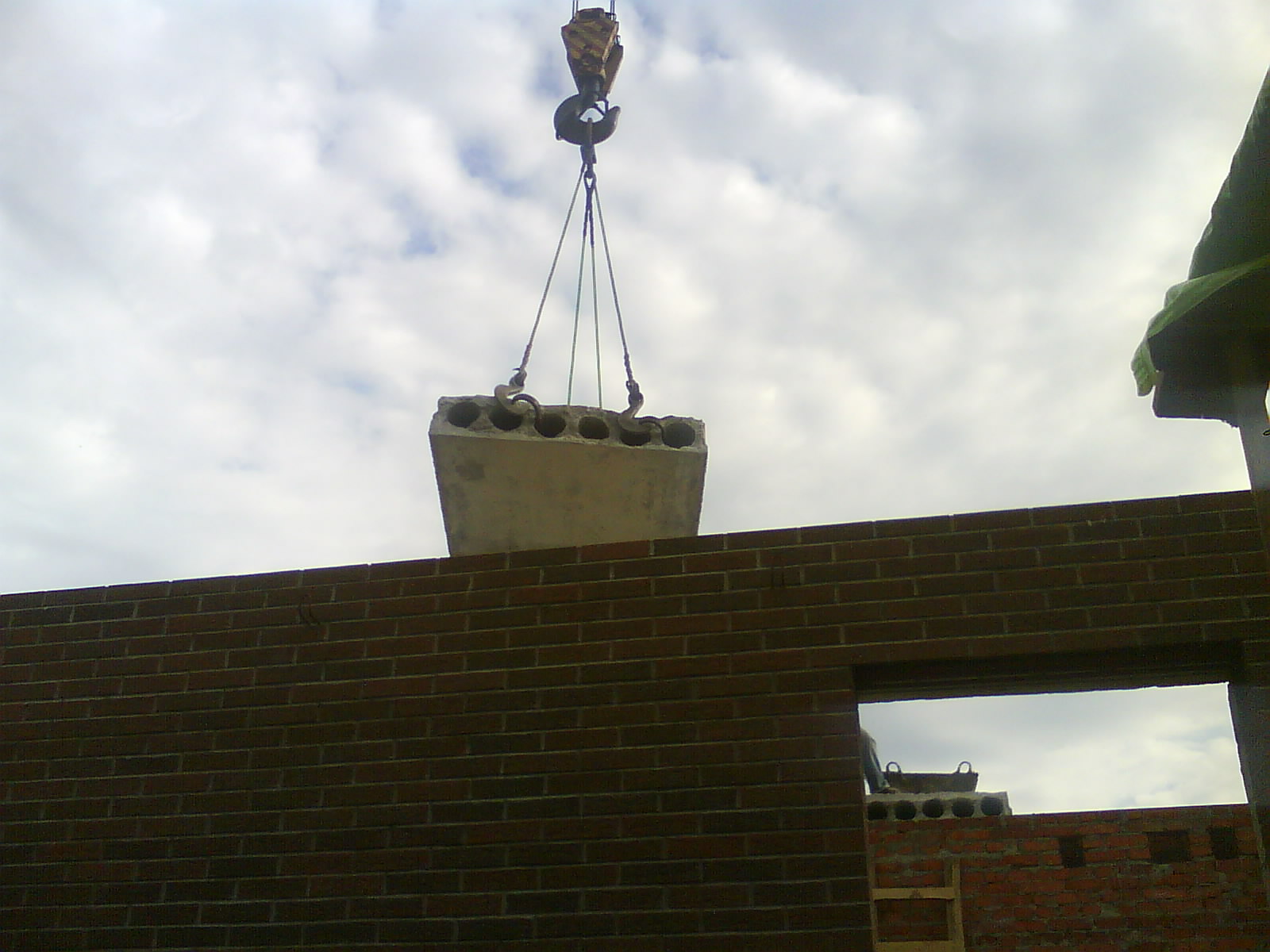

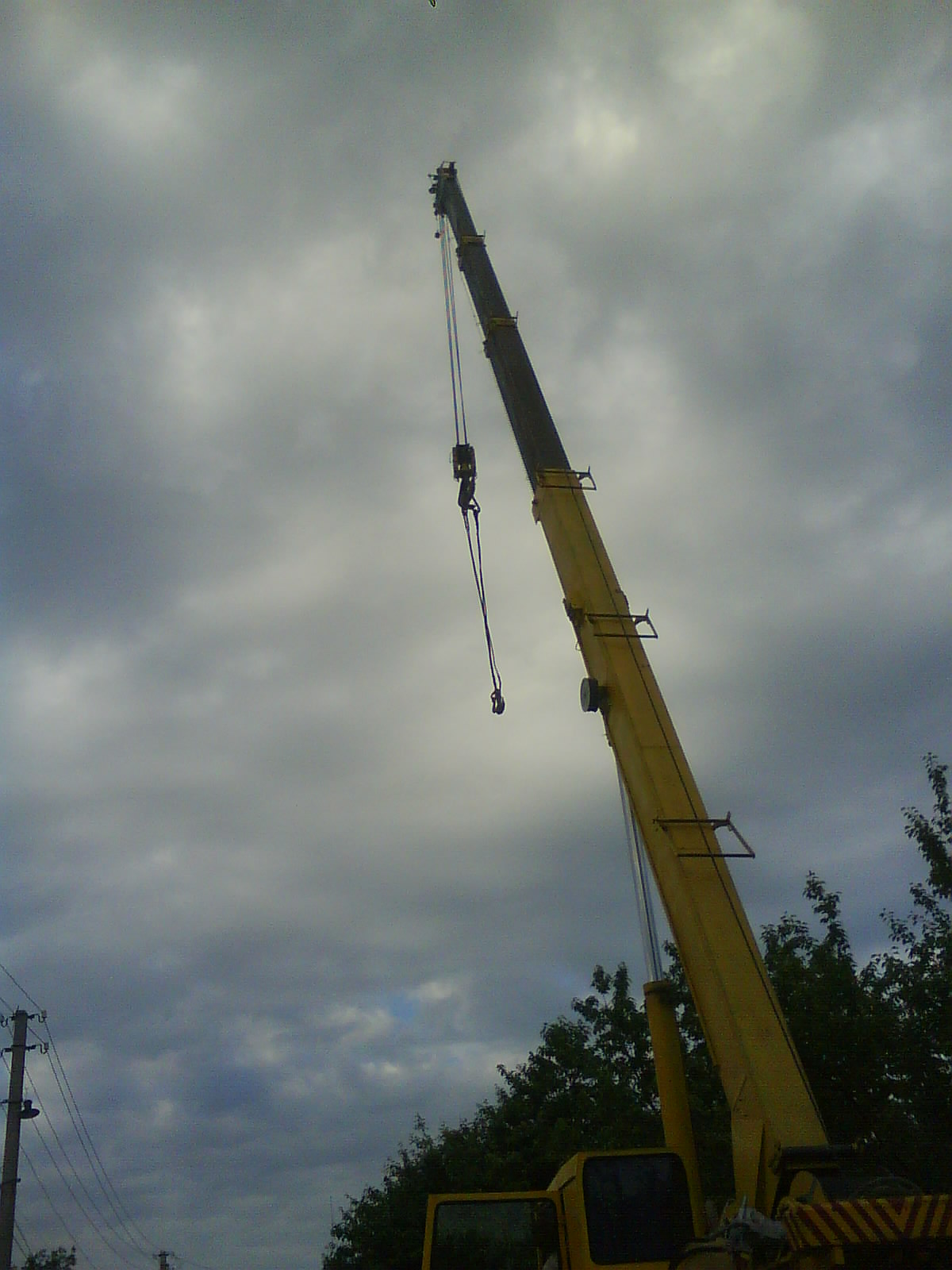

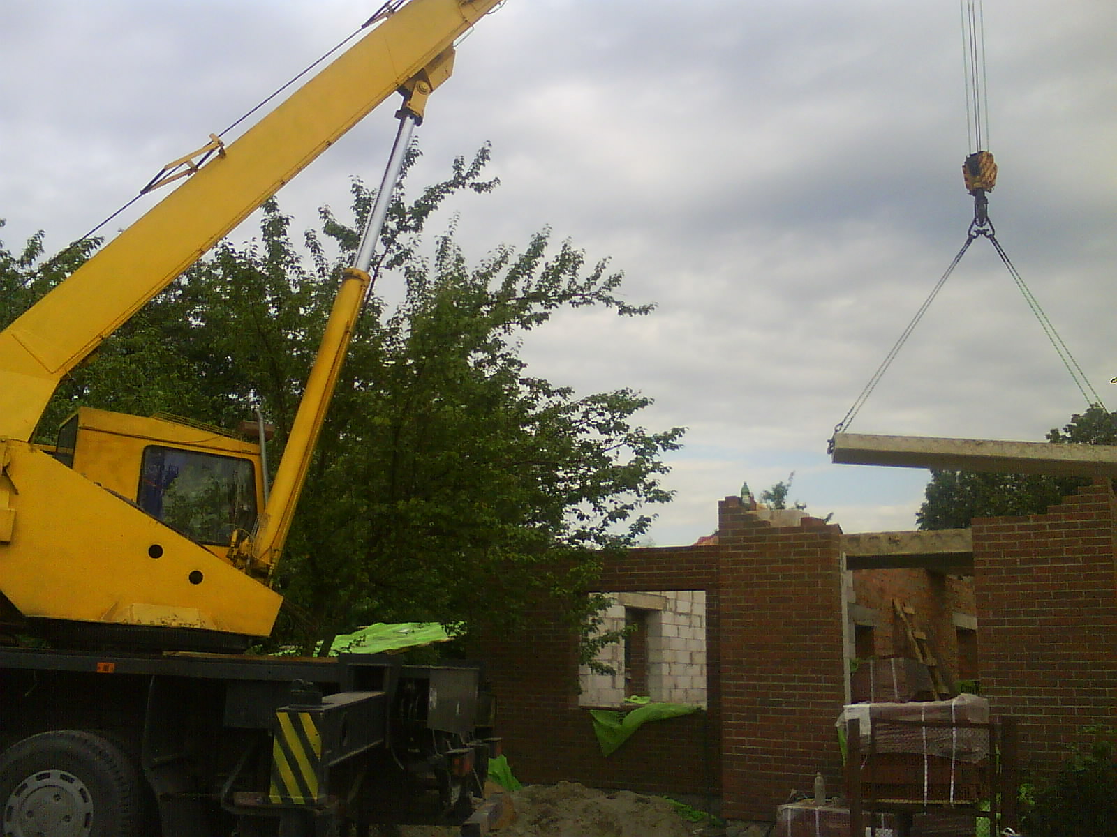

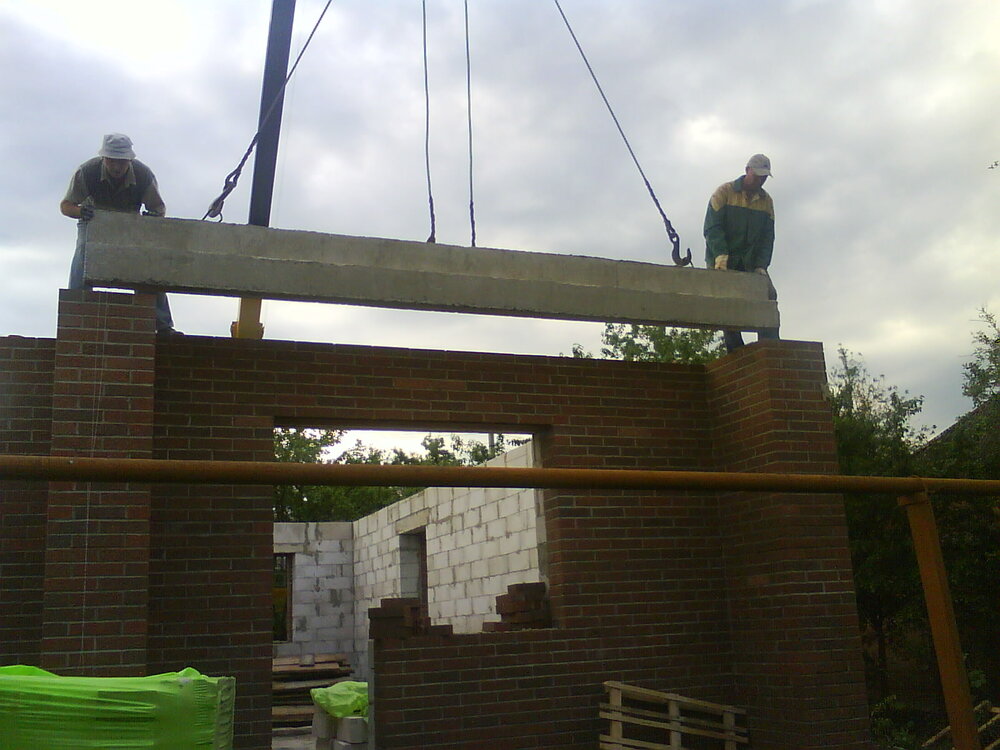

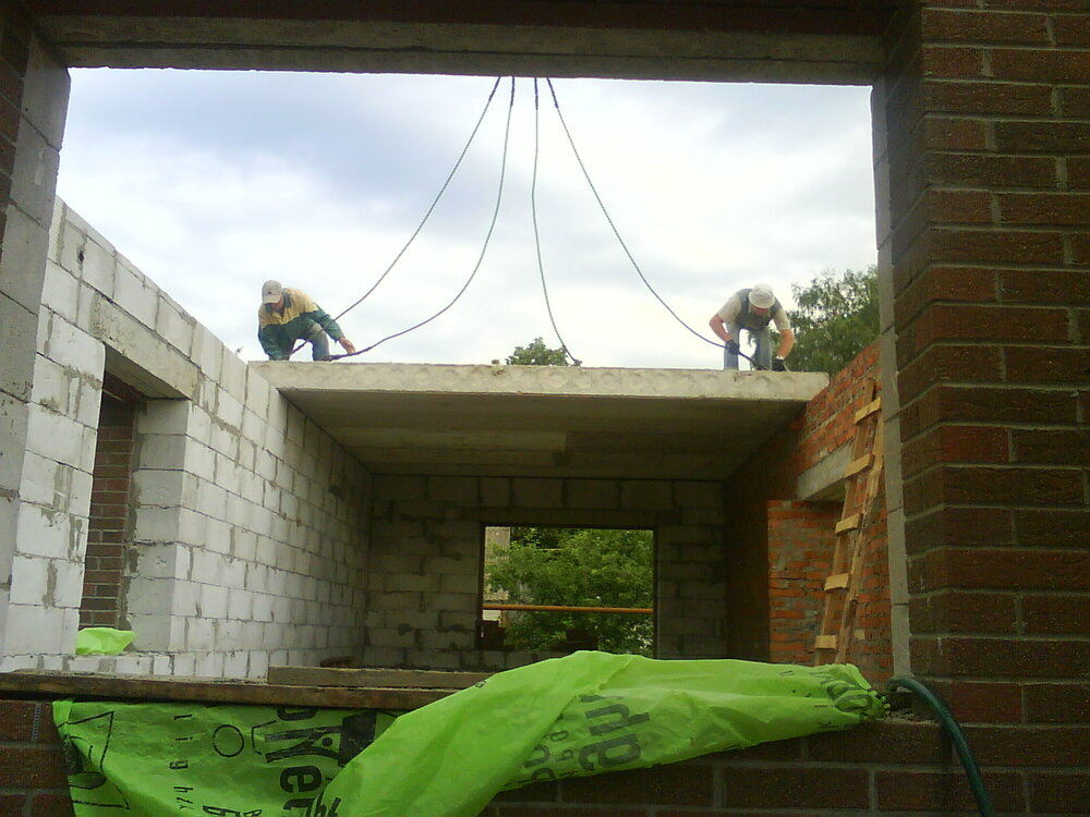

А дальше на среду предварительно договаривались на монтаж плит. Приехал кран, но смонтировать все не смог -у нас не очень то развернешься на участке и рядом...
Сделал только две маленькие, а остальные оставили на сегодня на утро - приехал огромный Силач со стрелой до 28 метров и началось:

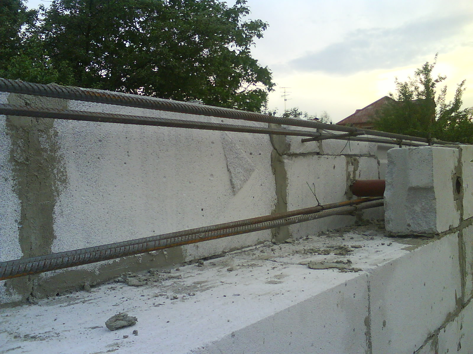

Sumchanka, какой то странный армапояс на фото. Таня, а где фото что вы просили глянуть?
Но все гладко, как убедилась, не бывает.

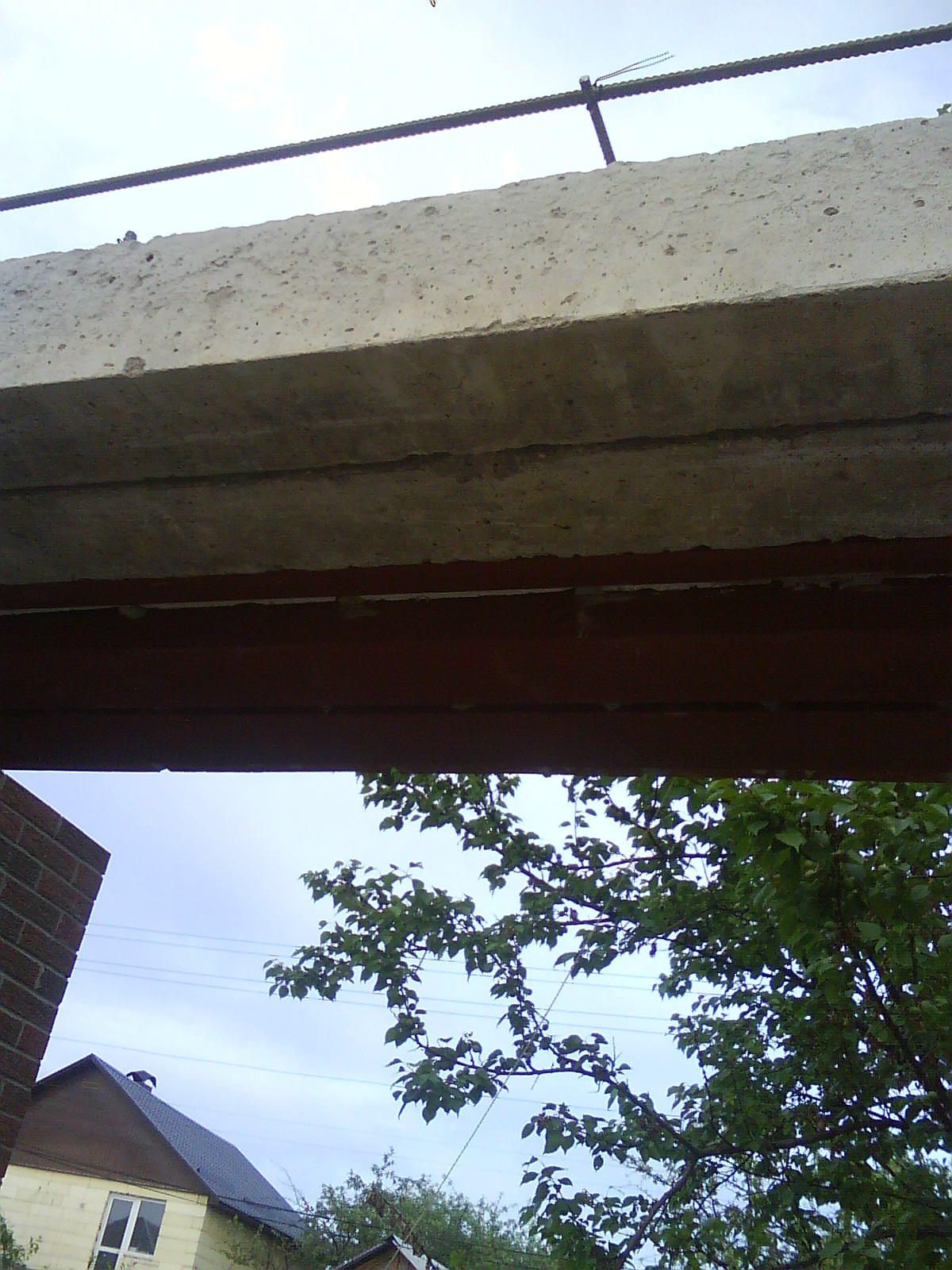

Если все плиты были целенькие, без всяких трещин и дефектов( а плиты у нас б/у)- до перевозки с базы пересмотрела все, но одна плита оказалась для меня совсем не пригодной( в какой то момент появились трещины на ребрах в сигаретах и боковом торце( трещины были где-то от см.70 до почти 2 м.- возможно что-то случилось при погрузке -разгрузке-но никто не признается)-хотя мнения у всех разделились до тех пор пока не собрала всех исполнителей в кучу и не спросила:" Себе такую положили бы?" . Если да, то я нет !
Мне жить в доме - и я хочу его любить, а не бояться!
Итог - завтра без всяких на то претензий поменяют и сразу смонтируют- ребята дорожат репутацией(город у нас не совсем большой и стоит где-то "залететь" - сразу прокатится молва...
Следующий не совсем приятный момент( не зря сегодня гороскоп говорил: "у овнов сегодня день с перепалками и мелкими неприятностями") - укладку плит контролировала с 6-45 до 8-30(кран работал до 10-00) с отъездом на "доставку" мужа на работу. Вот в этот промежуток ,как оказалось потом поменяли местами по сторонам дома плиту на 80 с плитой на 100 см.- и как результат- завтра будут заделывать недостающих до стены сантиметров 5-6.
Да, отличается от общепринятого, но имеет право на жизнь- функционал свой сохраняет.
Сережа, спасибо за советы. Вопрос решен заменой плиты.
Вернусь к армапоясу, то что сделано у вас, вернее видно на фото, это или ваши фантазии или отсебятина строителей, котороя не имеет ни какого функционала кроме как перерасхода бетона. С таким успехом можно было бы просто налить бетона и арматуру не ложить.
а плиты у нас б/у
Первое второму противоречит... ИМХО... Изначально полюбите дом... И он вас полюбит...
