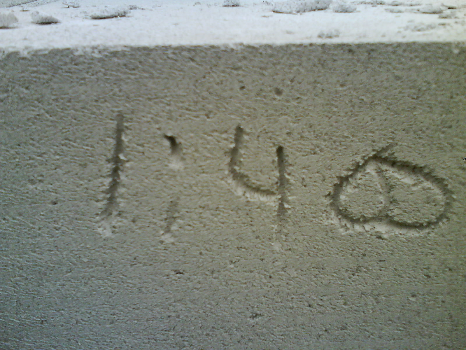

вот такое послание обнаружили на одном из блоке

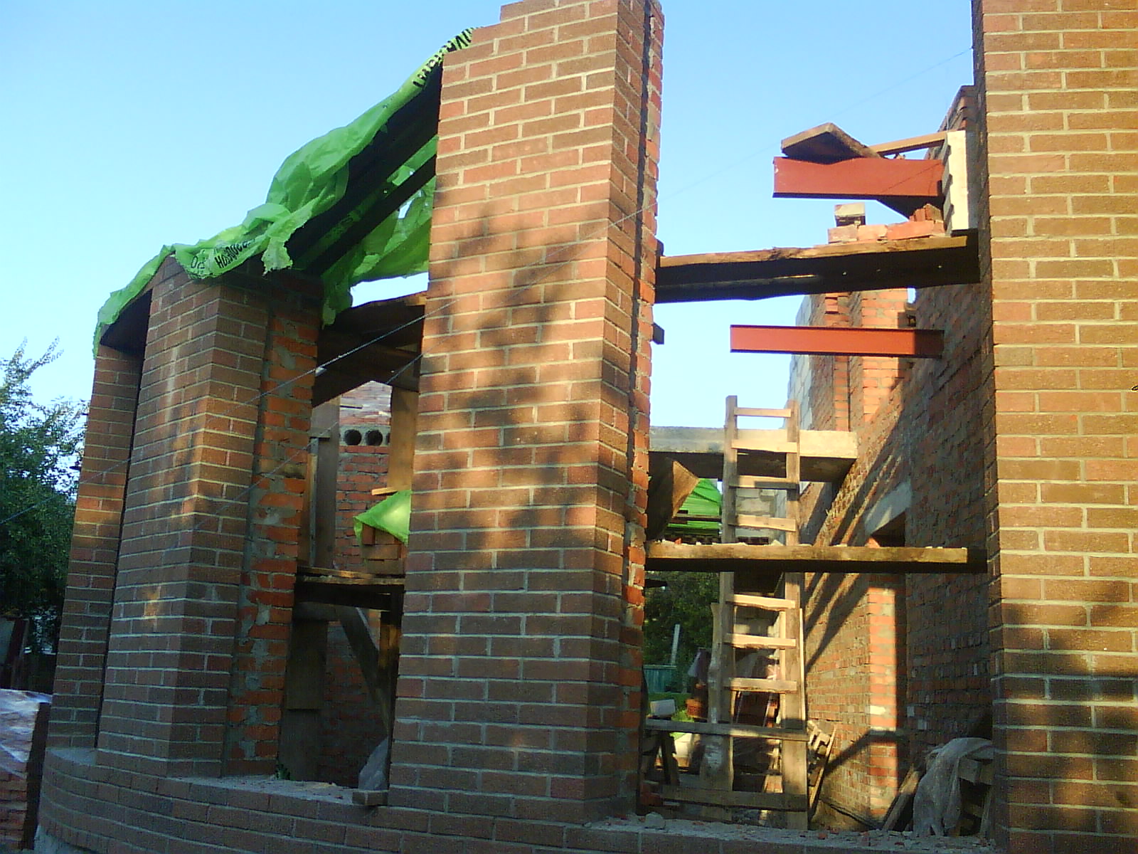

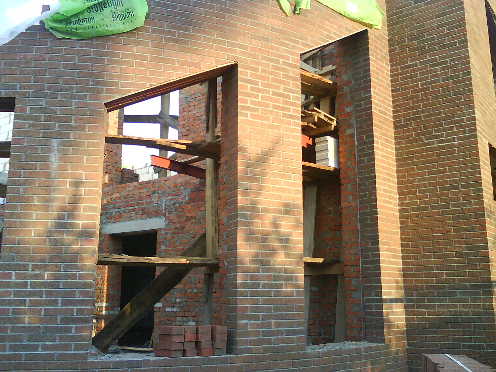

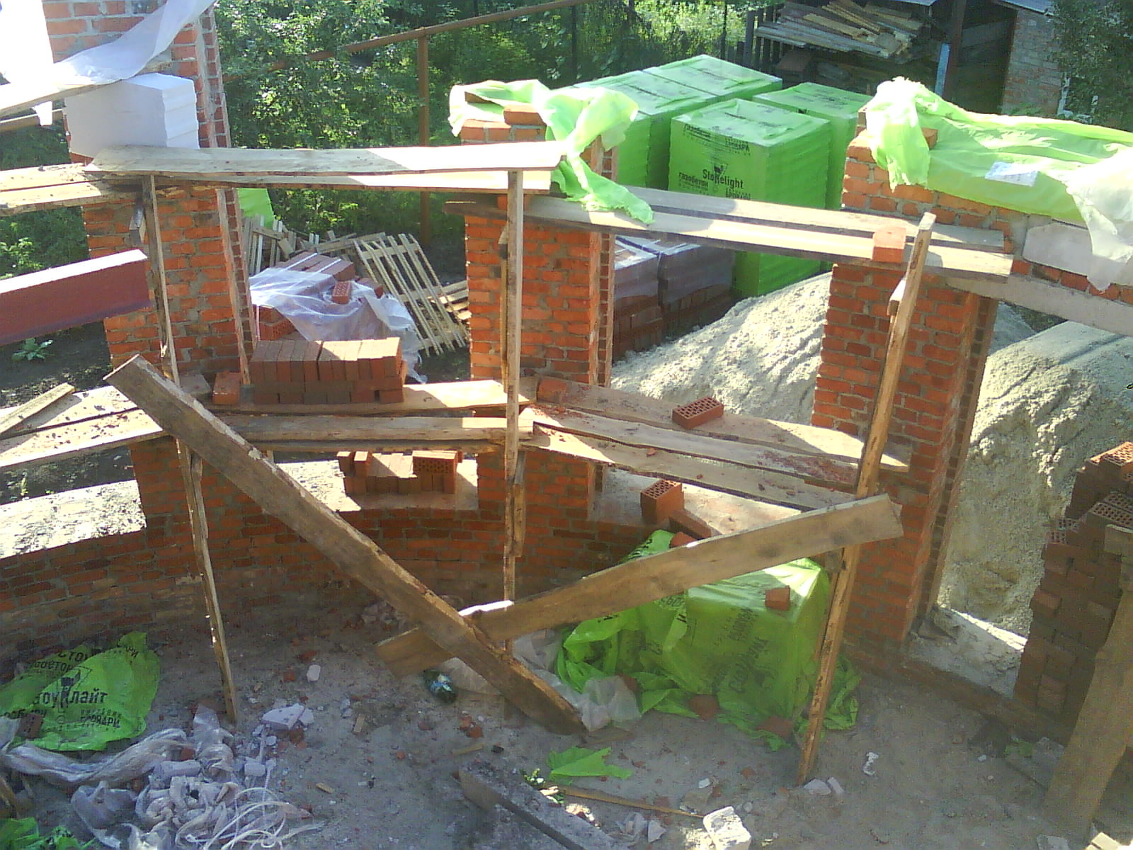

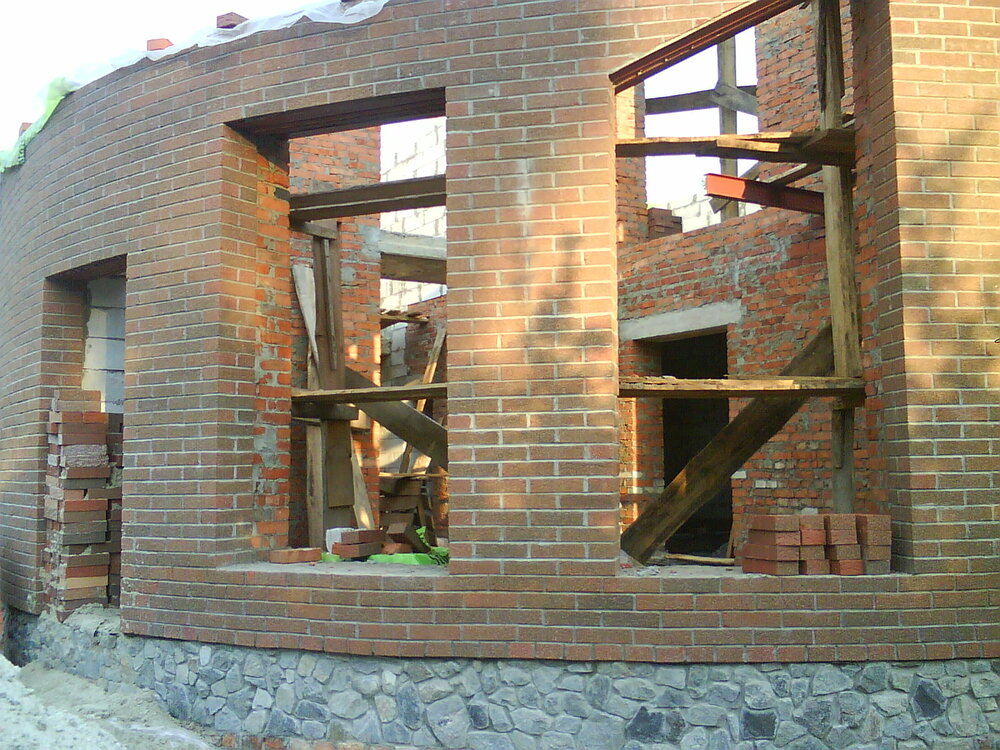

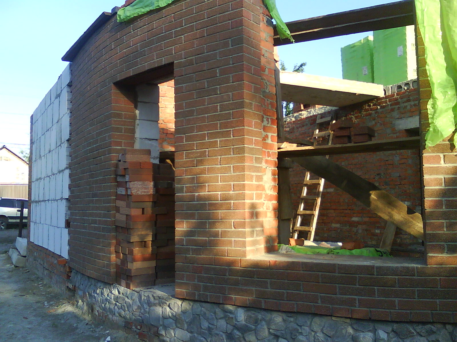

Немного сбавили темп -начались, вернее заканчиваются окна гостиной- стал вопрос как сделать так, чтобы и окна были не слишком высокие как изначально планировались, но и сохранить внутреннюю и внешнюю привлекательность и комфортность. Золотую середину нашли-думаю будет неплохо. Сначала межоконные столбы были подняты высоковато( поспешили каменщики, потом пришлось часть разбирать.
Немного процесса:

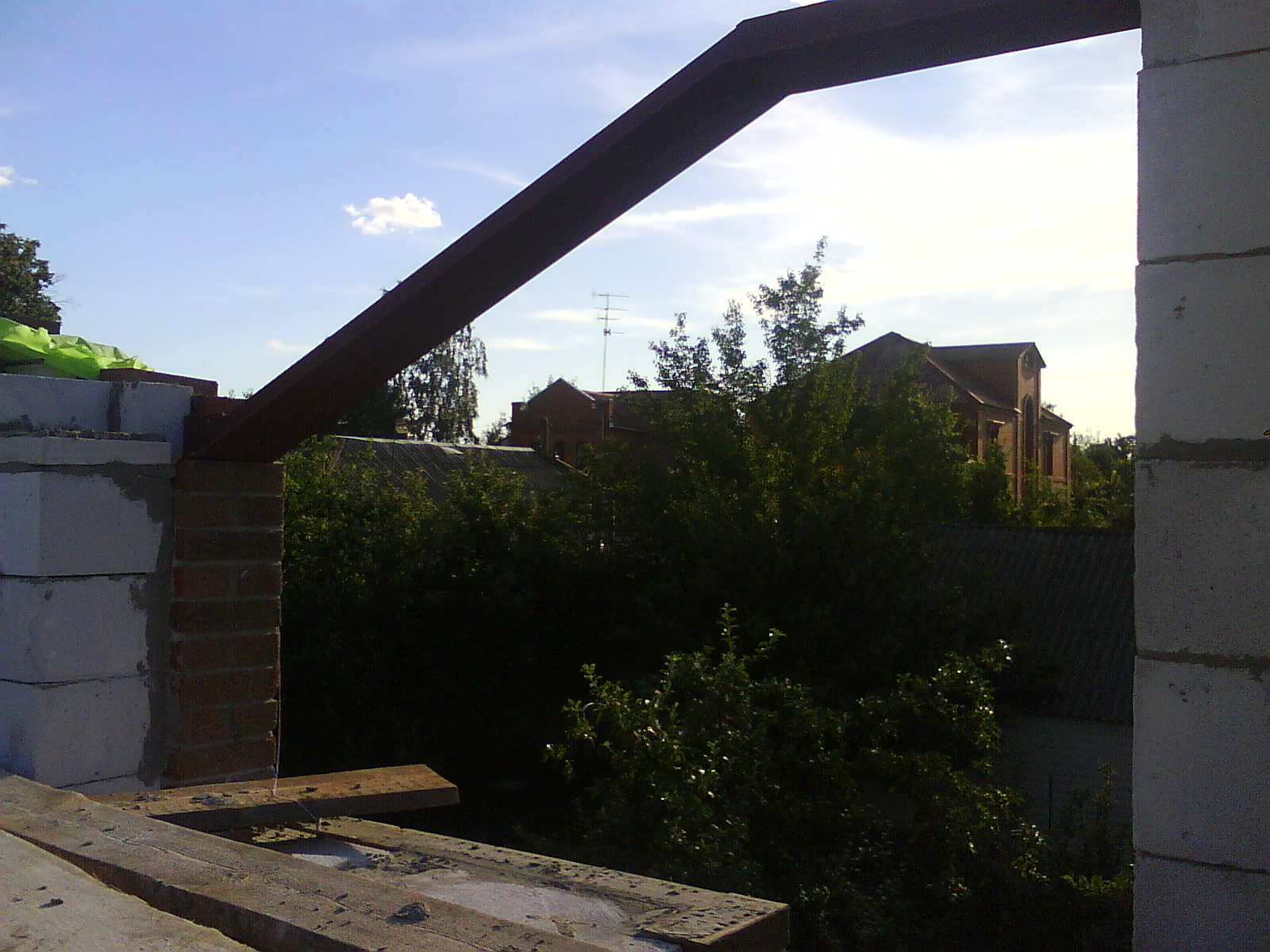

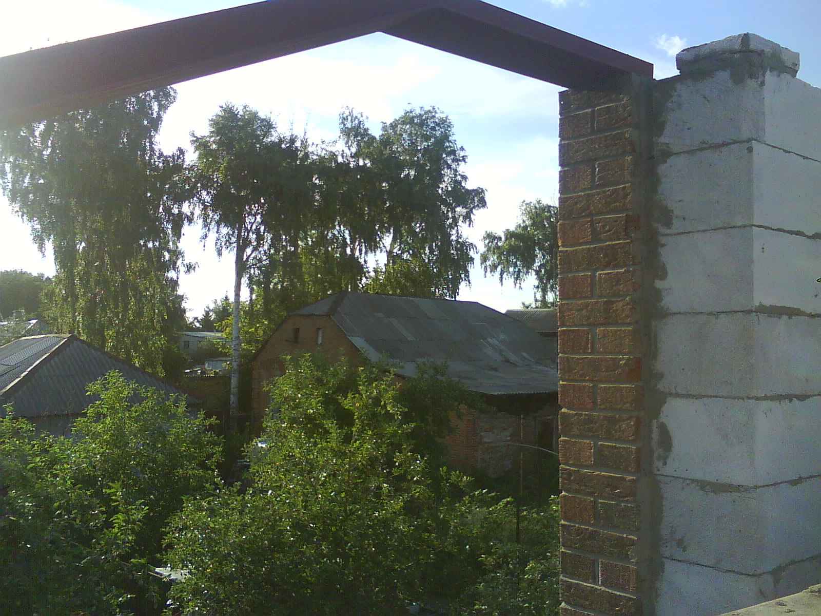

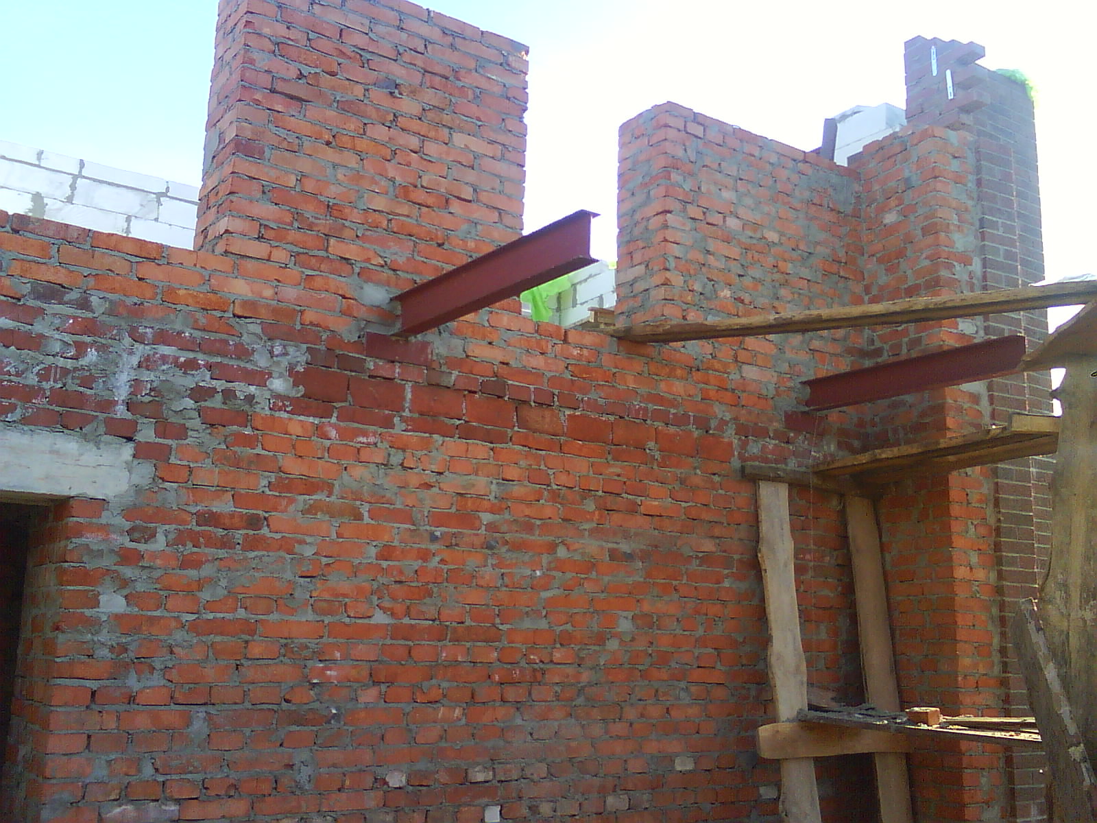

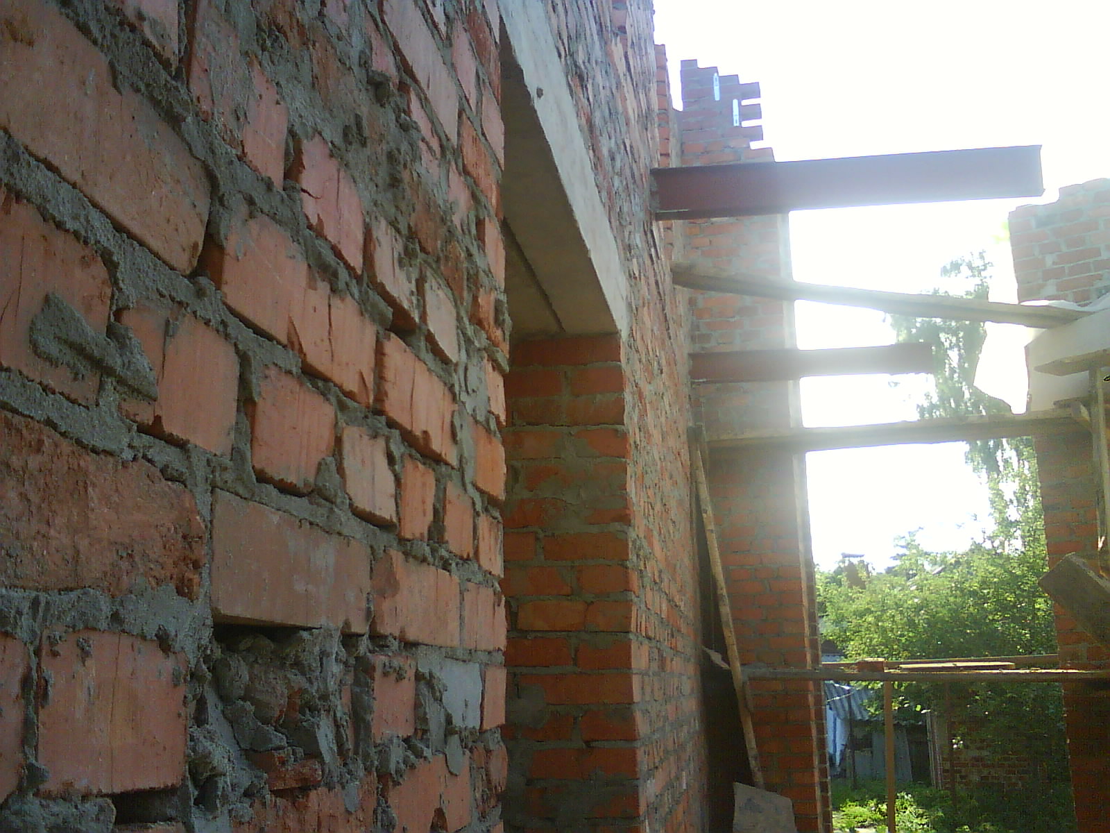

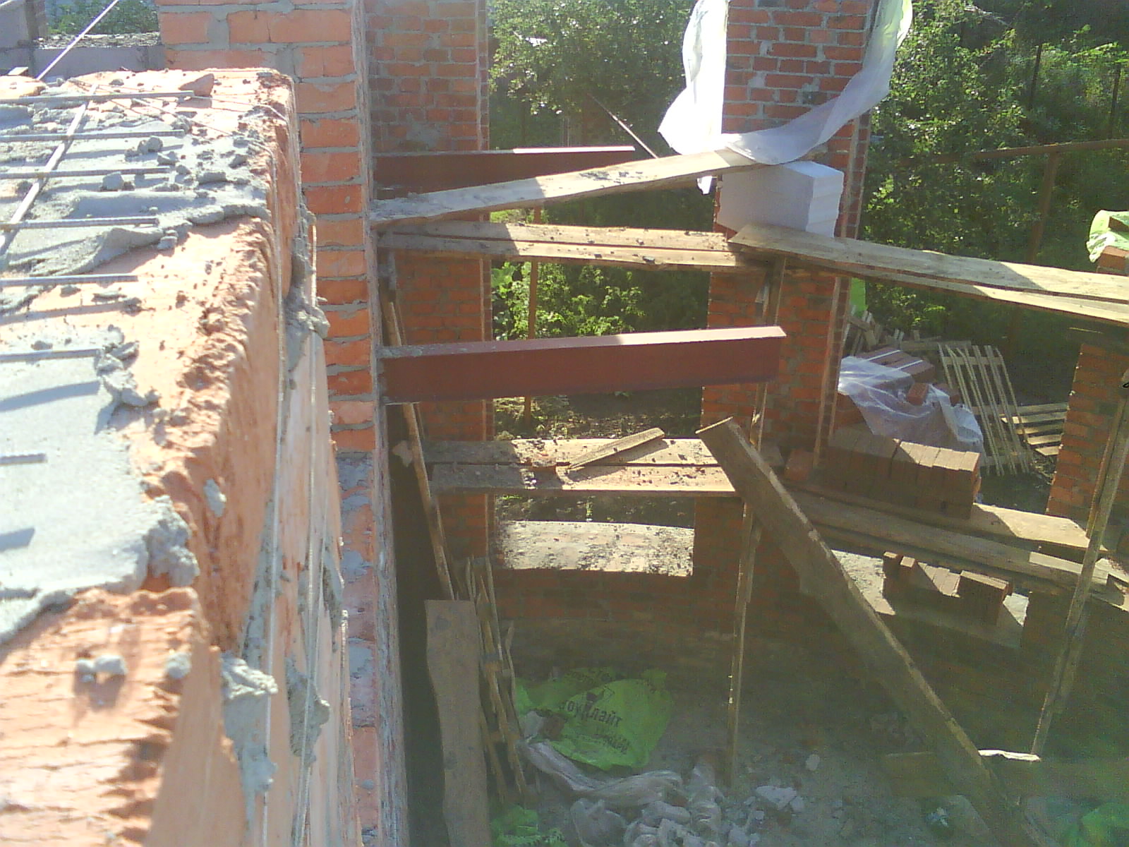

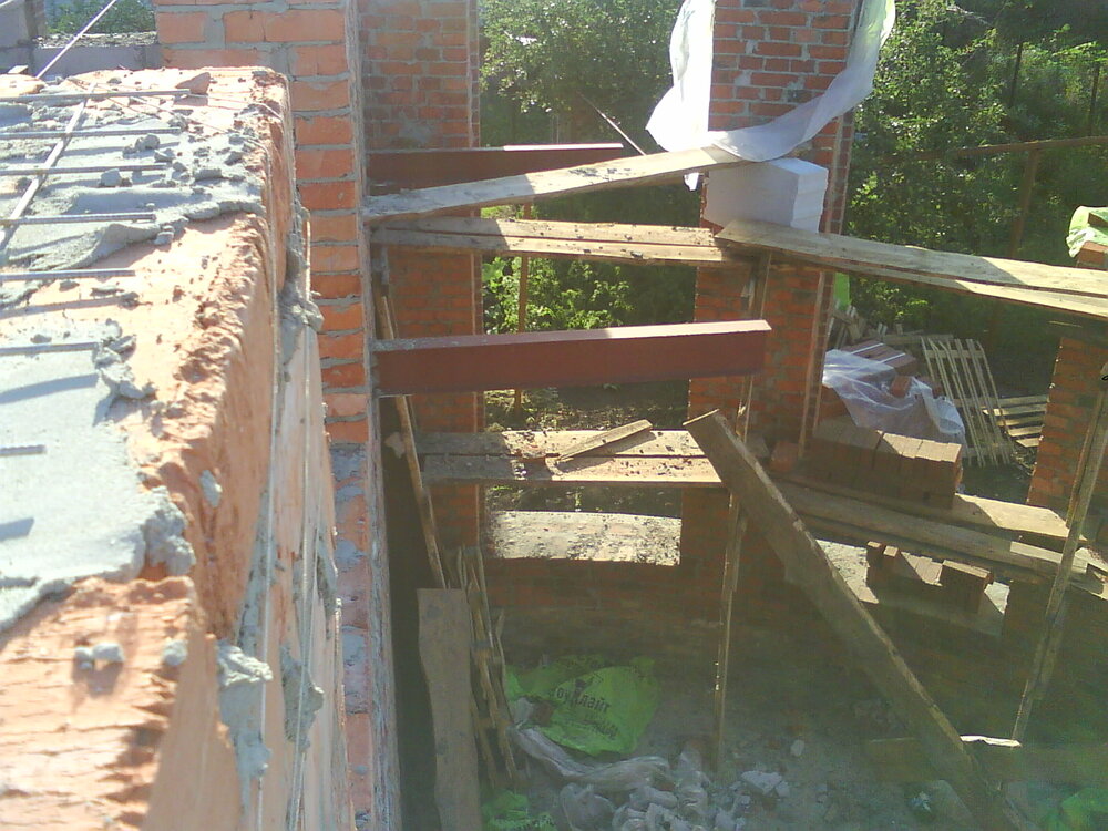

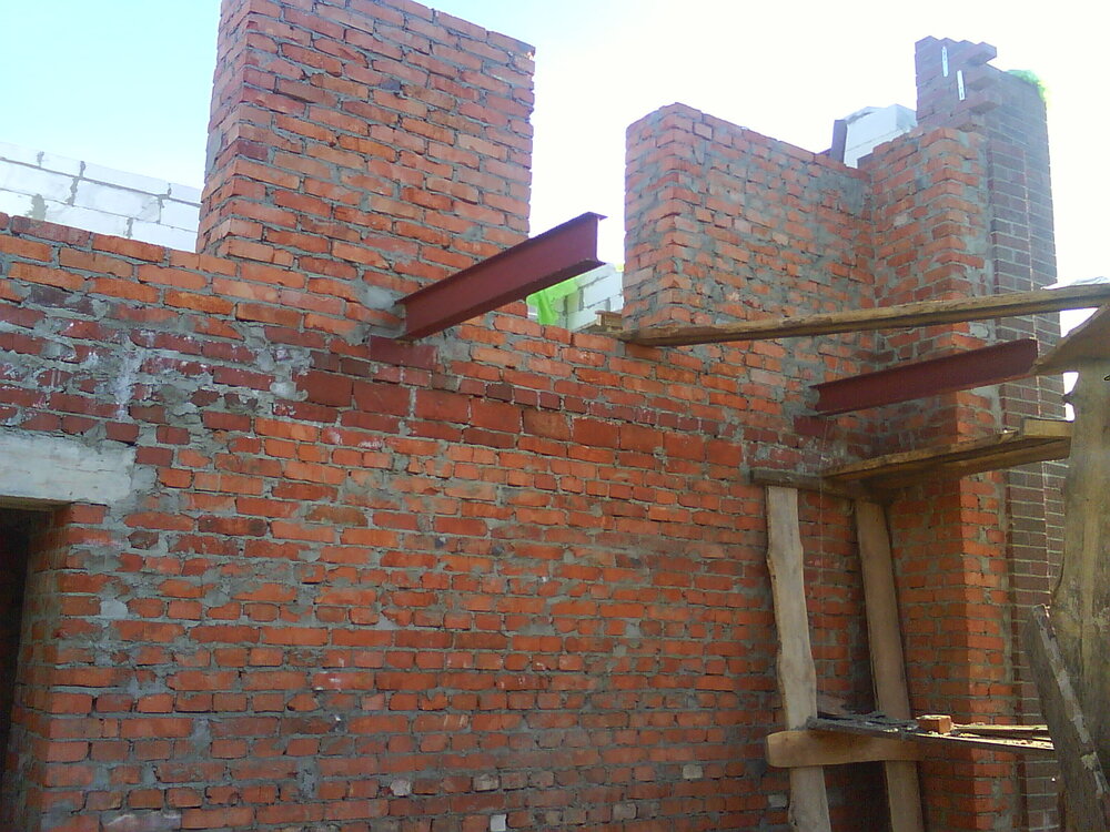

Следующий момент, который притормозил процесс- балконная антресоль второго света.
Хочу поблагодарить форумчанина и земляка Сергея -Drosselbeere. Задумку воплотили, но опять не без "ньюансов". Поварили металлпо предварительным чертежам -заготовкам, не сопоставив истинные размеры по стенам- результат -переделывали часть узлов. Потом все заделали и начали продолжать несущую стену

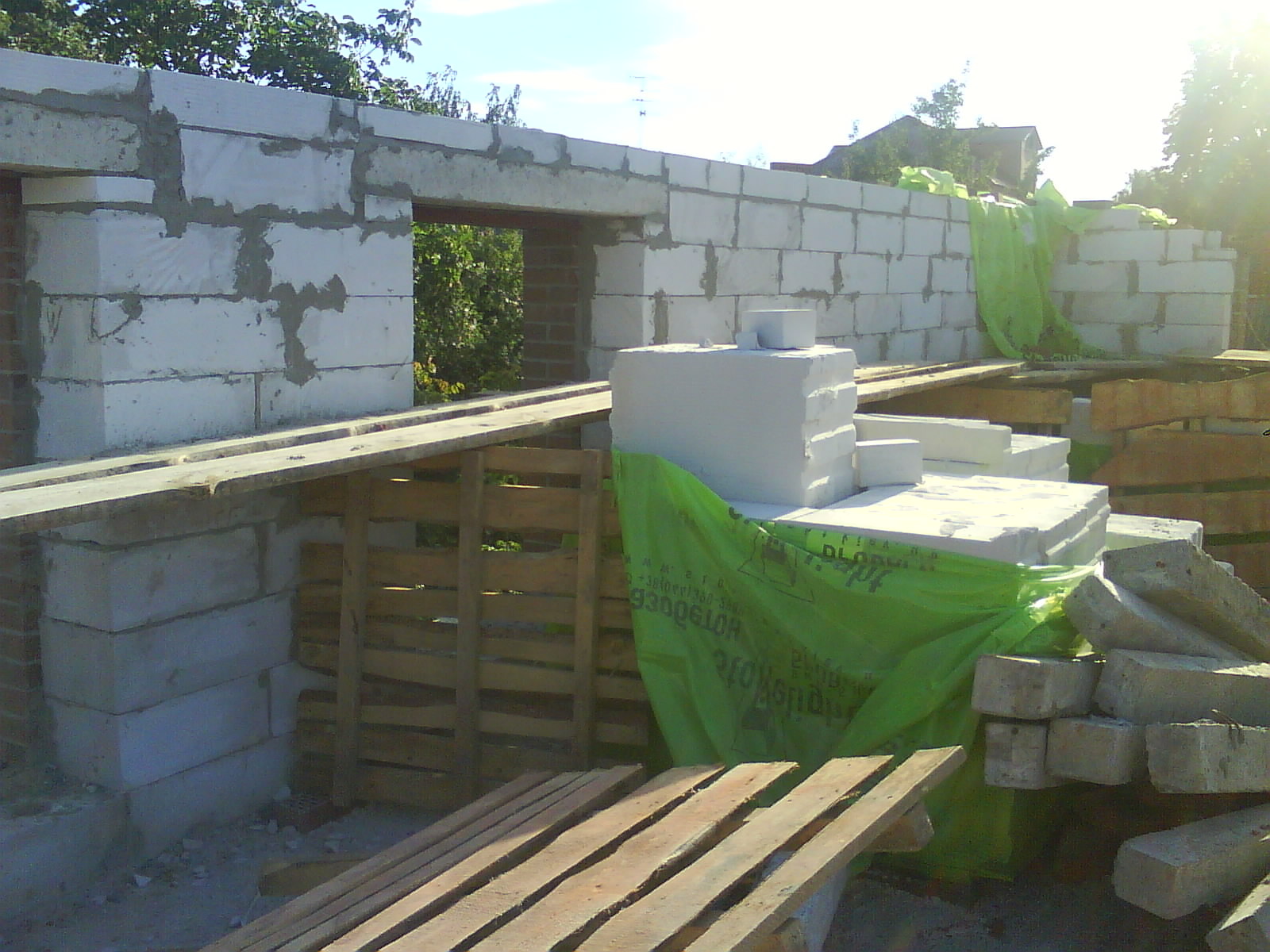

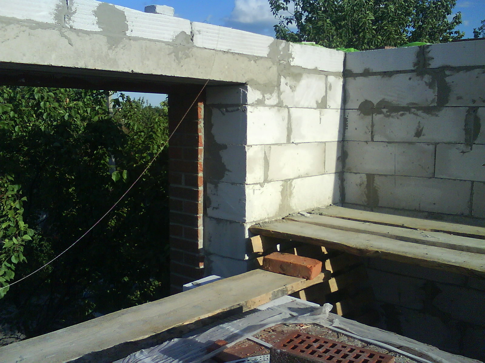

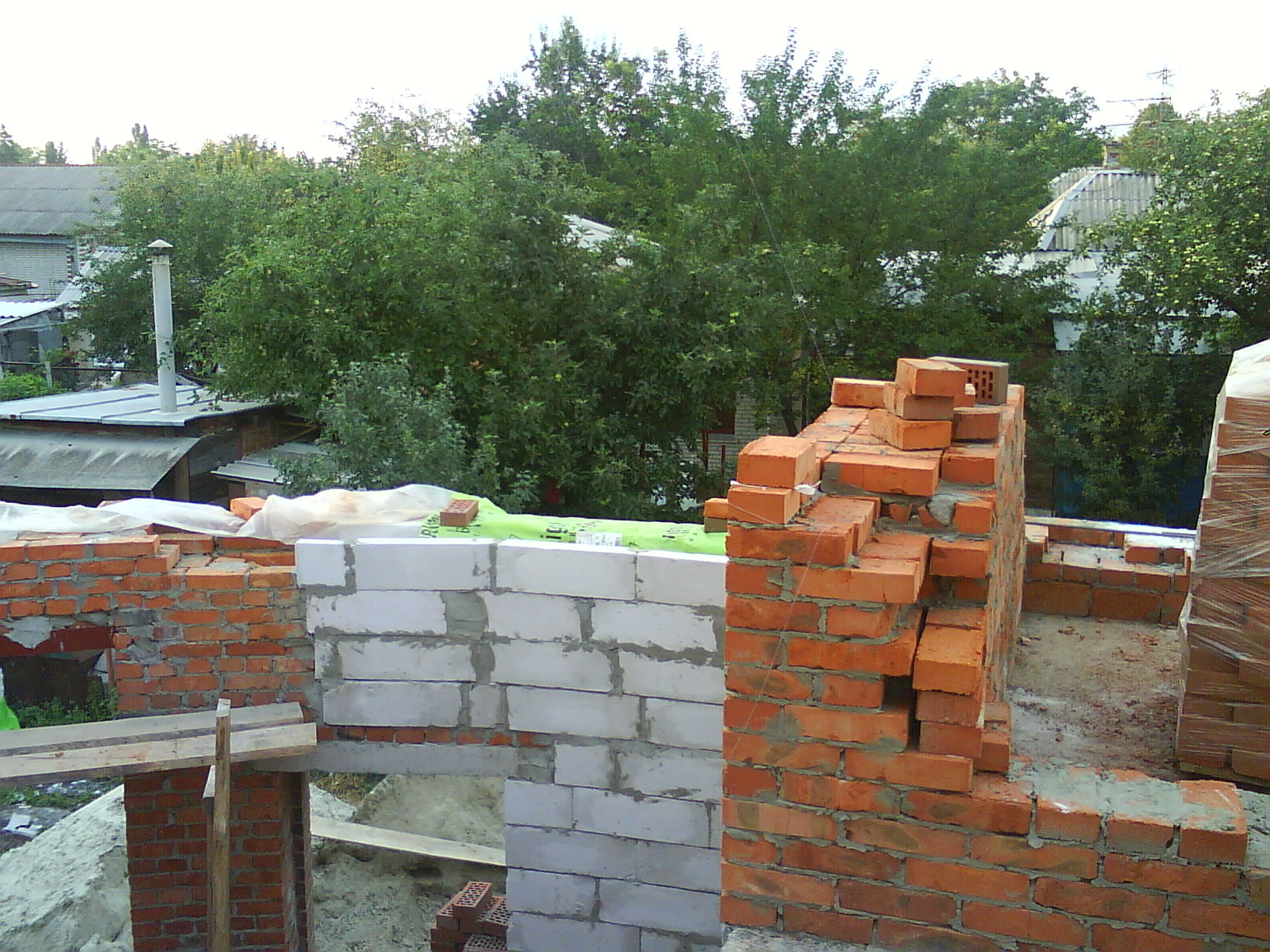

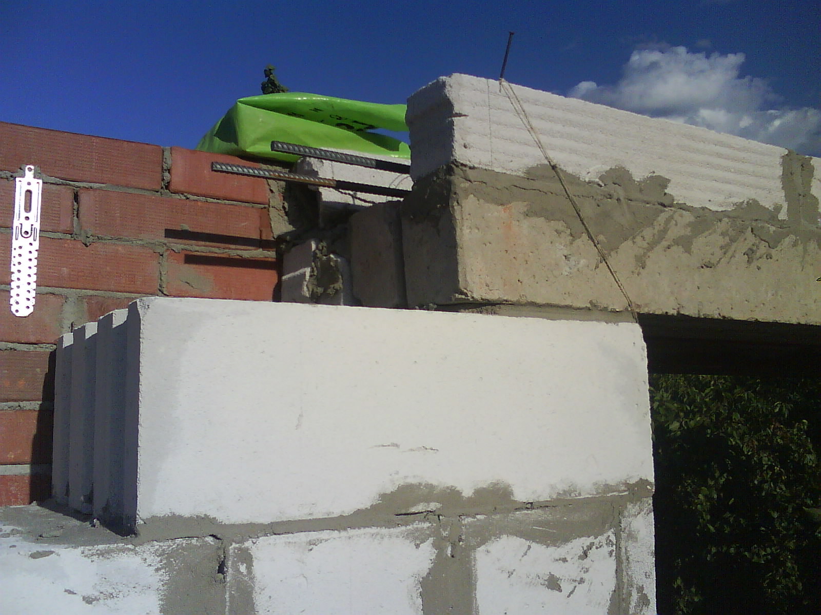

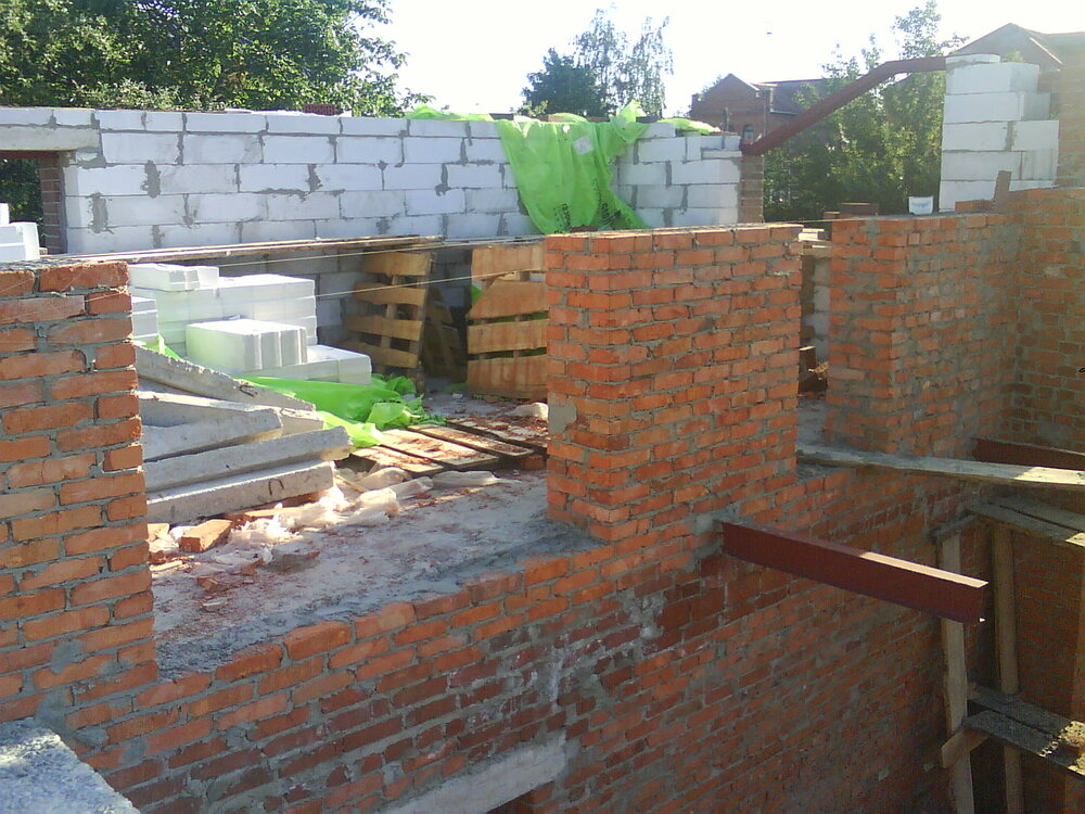

параллельно готовили пояс под мауэрлат над левой частью дома, шпильки не закладывали -крышники сказали, что сами будут вкручиваться как им надо, а сам пояс согласовали с каменщиками:

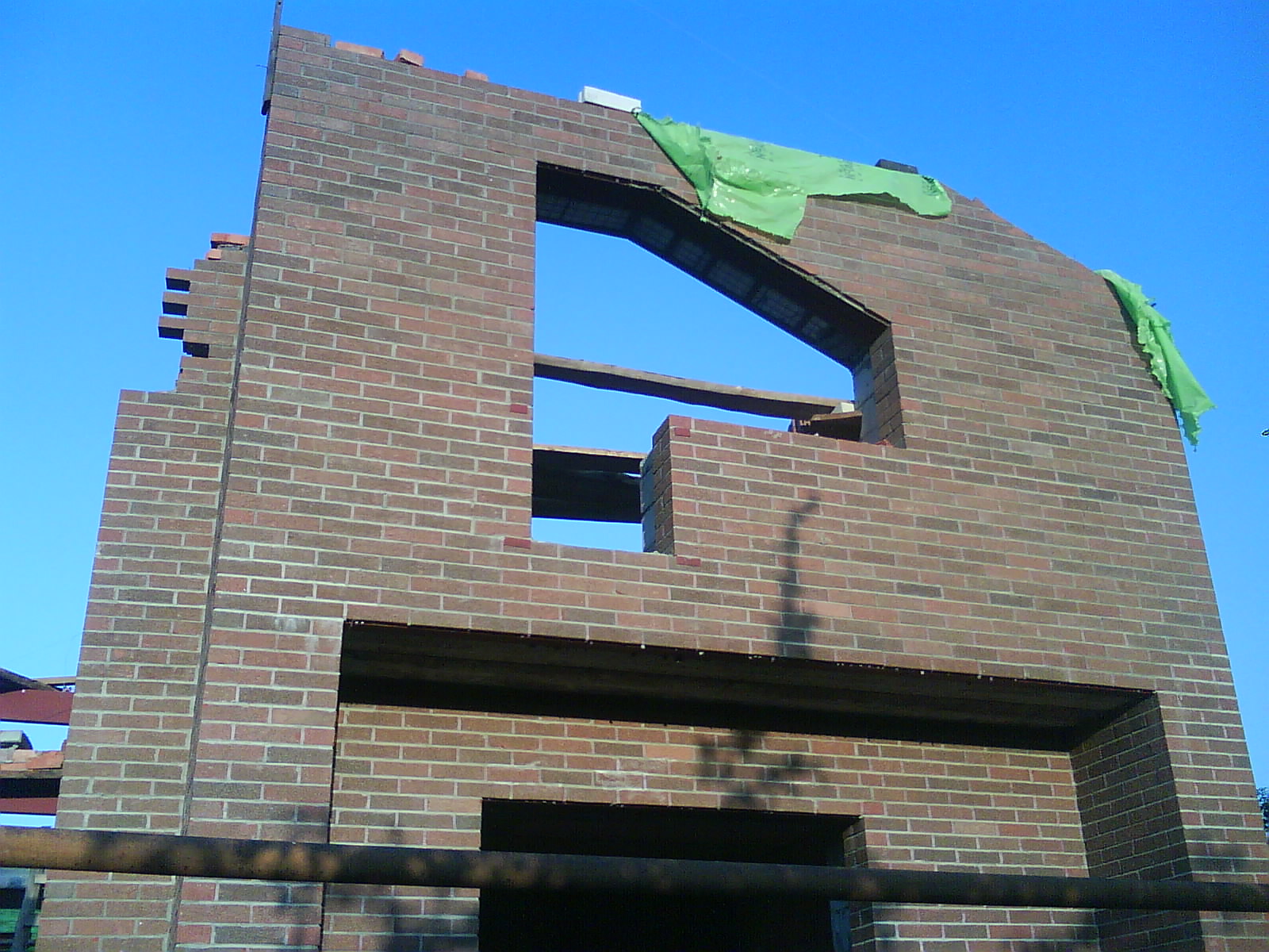

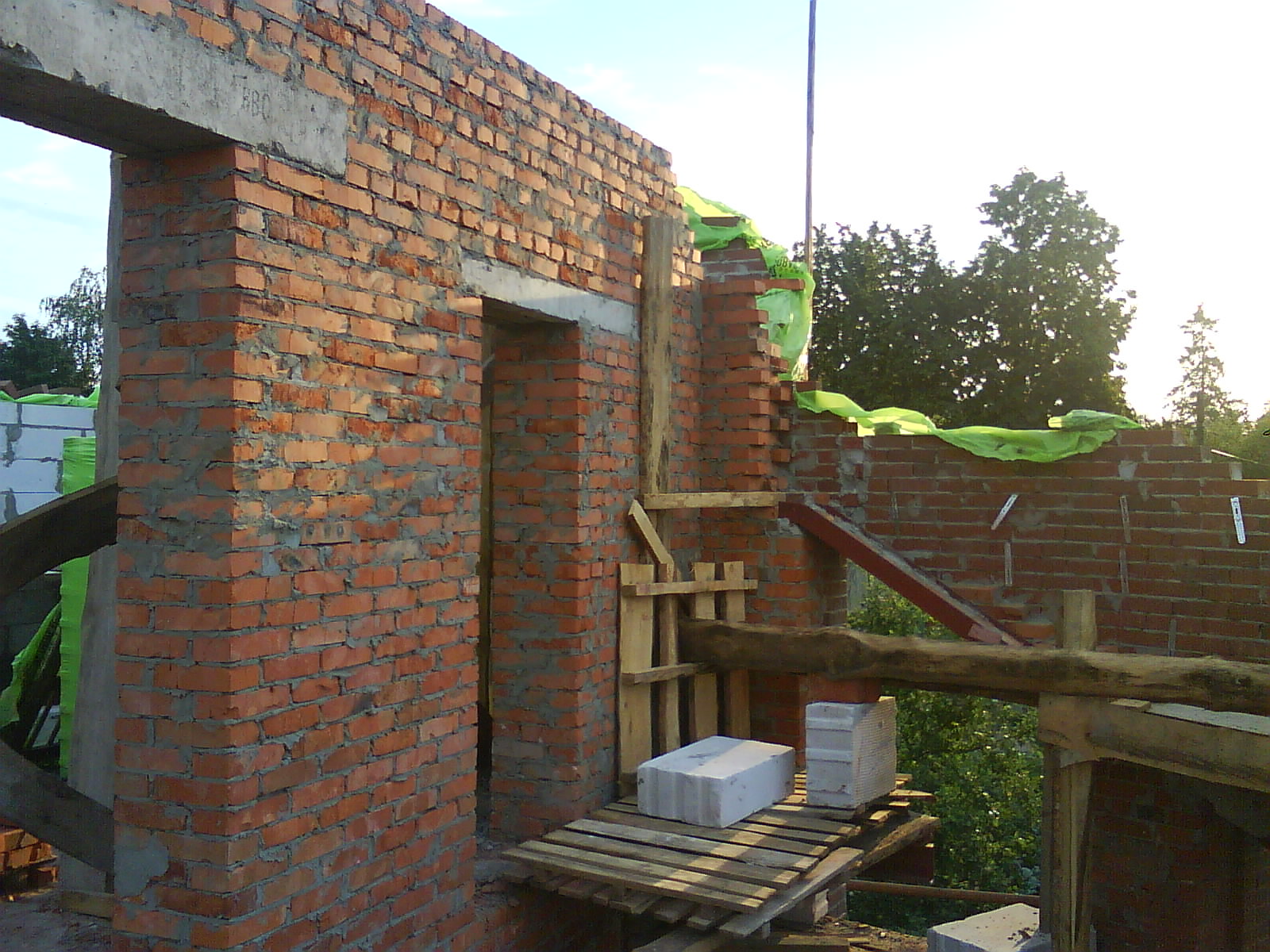

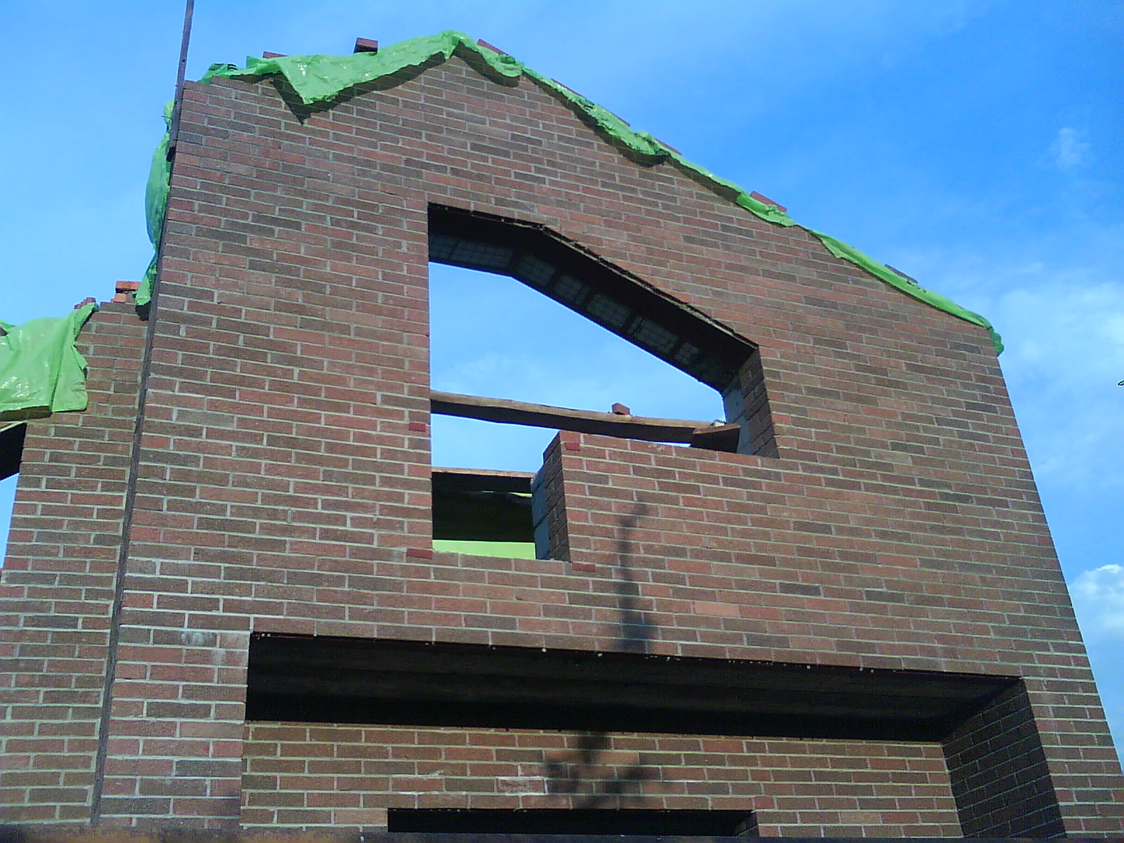

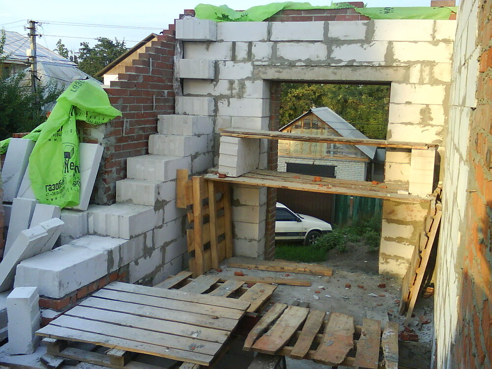

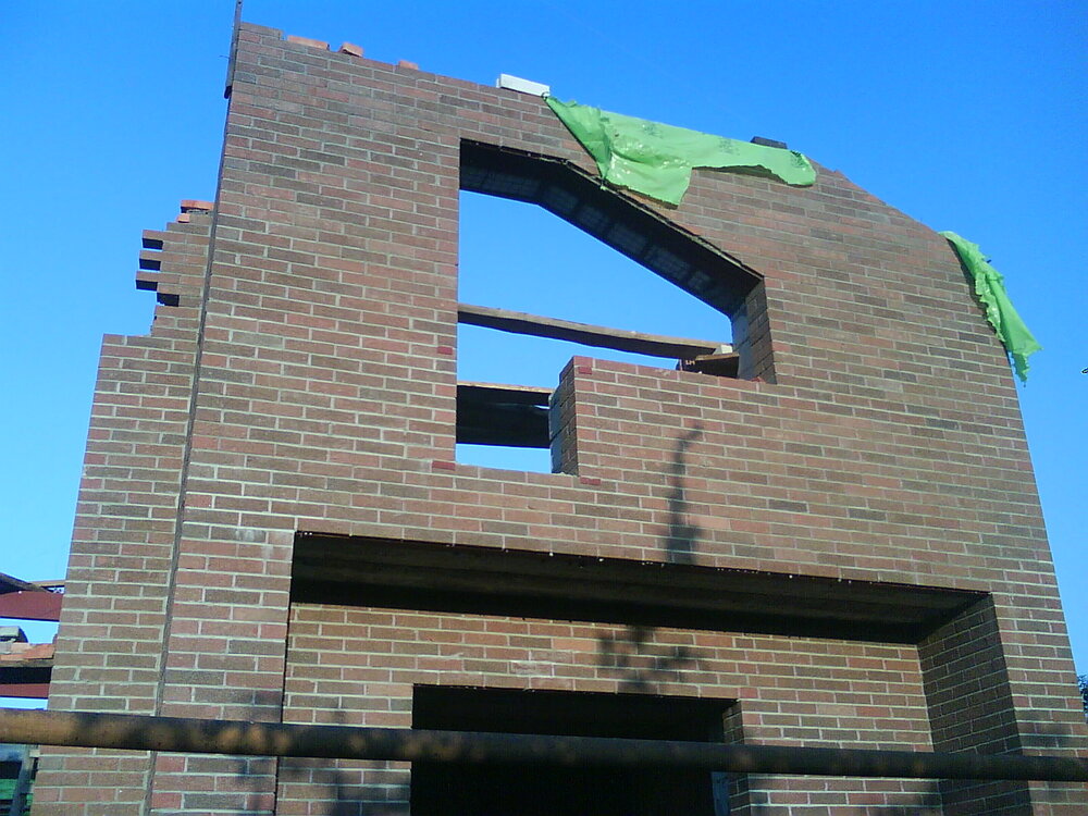

один из следующих маленьких этапов: окно в детской на 2-м этаже и там же фронтон. Вот как делали:

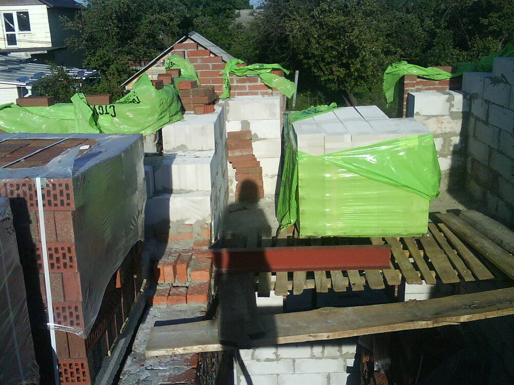

После привезли очередную партию рядового кирпича, песок на засыпку на черновой пол.
Заканчиваем полукруглую стену с окнами в гостиной и приступаем к "раскопкам" фундамента гаража(залит был одновременно с основным- на время стройки присыпан землей и песком)- начнем пристройку его к дому- нельзя было раньше- работал в том месте кран и периодически манипулятор завозил и подавал стройматериалы.
Немного процесса:
Так на какой высоте окон остановились???

Катюша, по окнам - самое высокое в гостиной - напротив входа(коридорной группы) будет около 4,2 м в самой высокой точке с уменьшением на 30 градусов- нижняя точка данного окна-около 3,7м, а потом по ниспадающей. Более точные размеры будут чуть позже.
Такой же высоты, но только ровное, будет на входной фасадной группе (там где лестничная площадка).

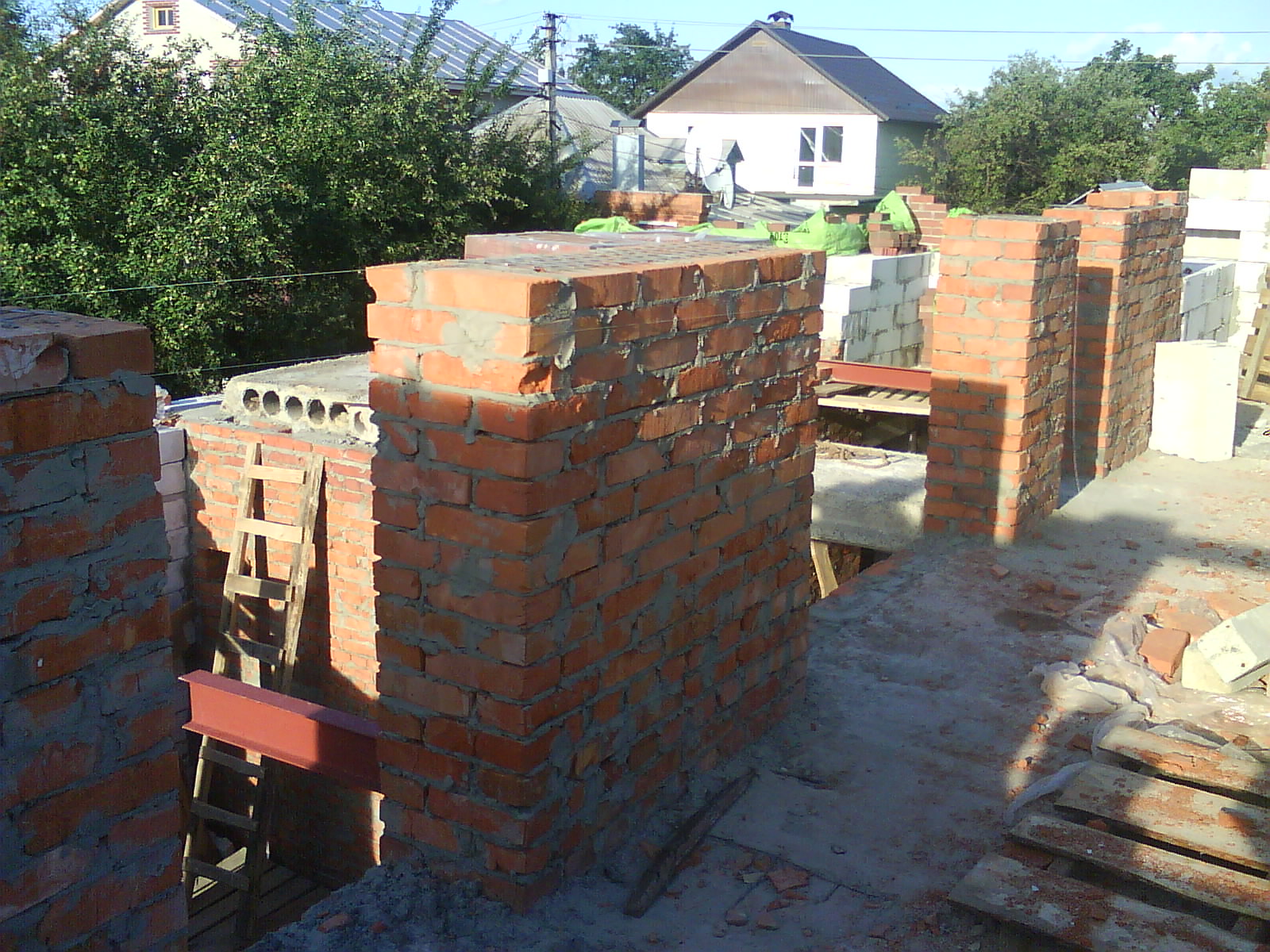

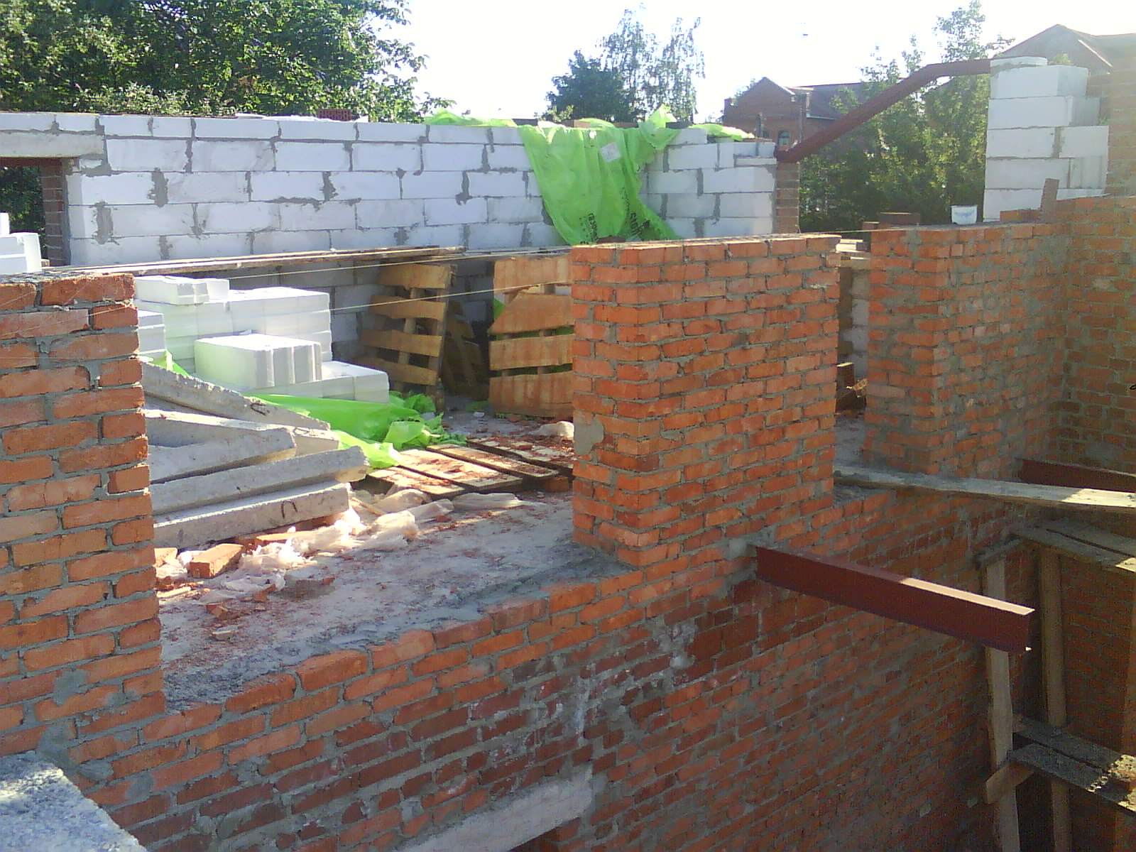

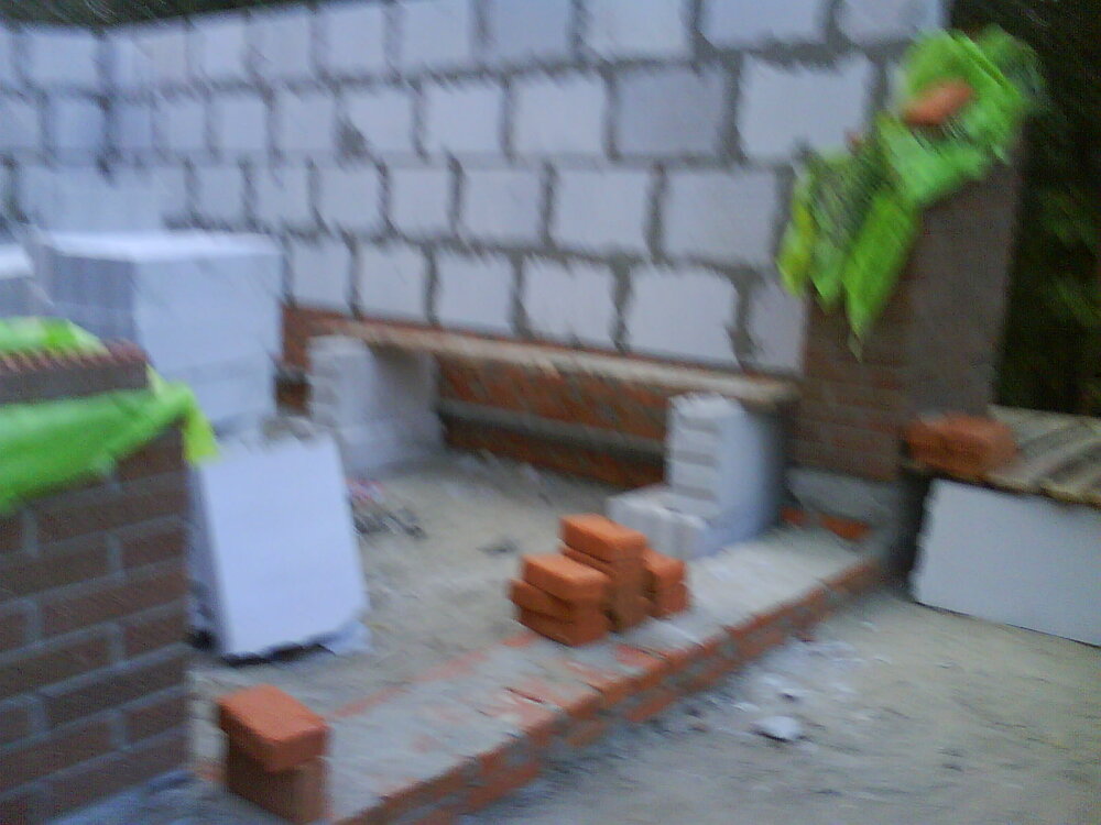

Понемногу подрастаем и подбираемся к крыше.
Наконец-то начали пристраивать гараж- без него никак не перейти к крыше(фото позже, а остальное пока выглядит так:

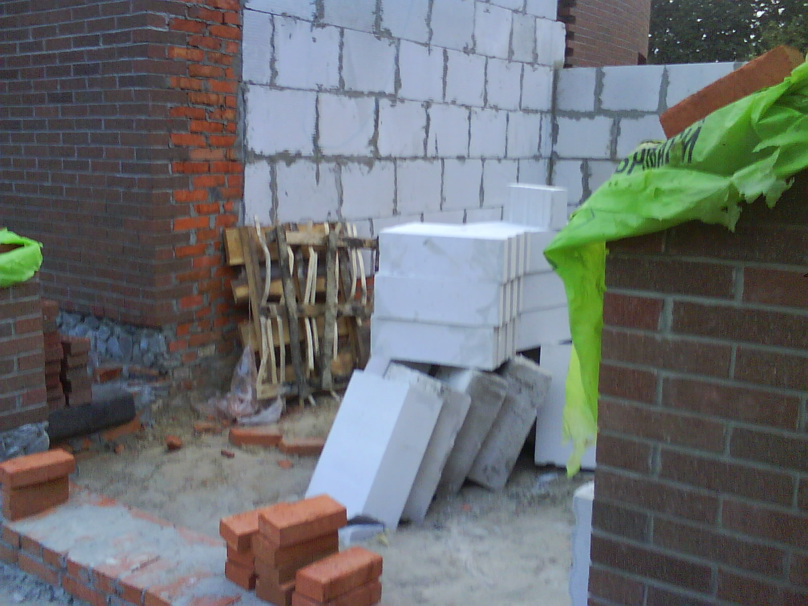

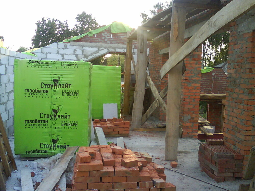

Понемногу(очень понемногу) продолжаем...
У подсобника каменщиков сынуля родился, а у одного каменщика теща захворала, так что темпы сбросили.
на 10.07. "смутные" фотки появляющегося гаража:

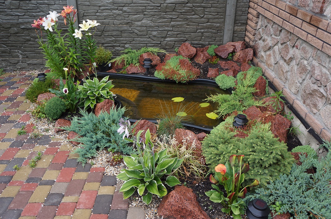

Подсмотрела в теме у andreo вот такую прелесть (фото 1)и сразу примерила к себе, точнее вот в это место(фото 2)

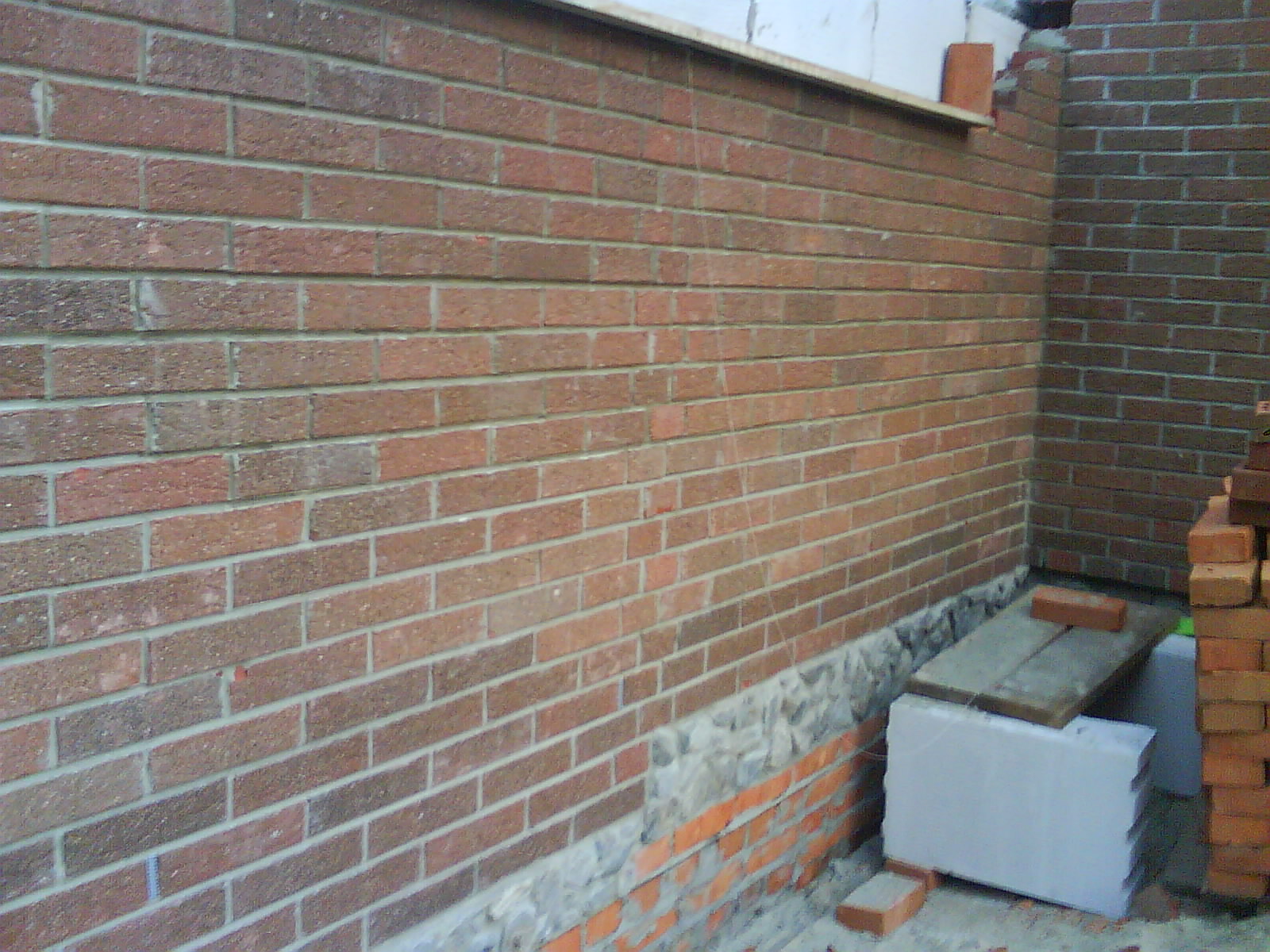

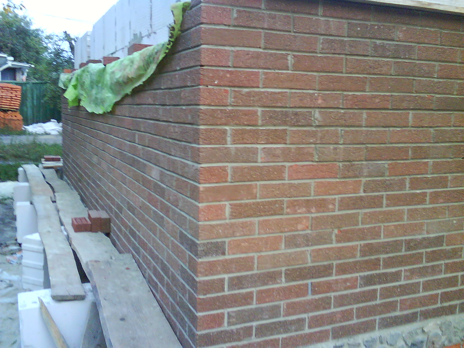

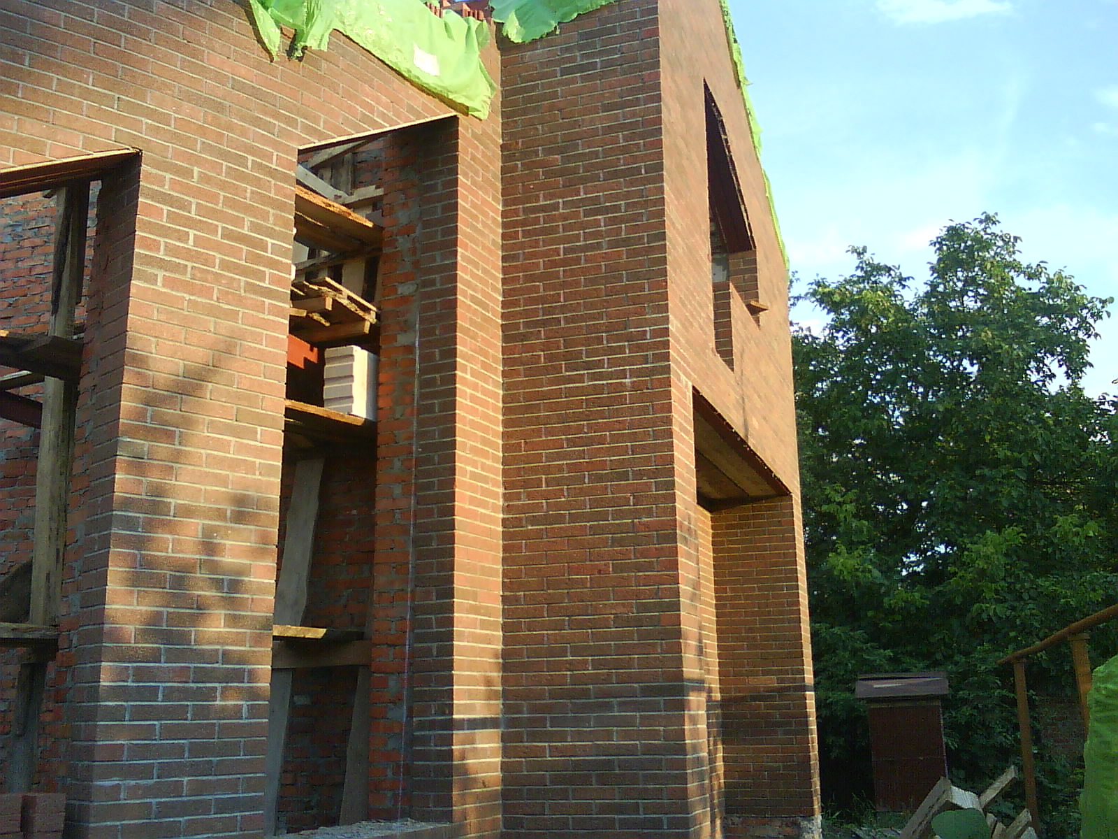

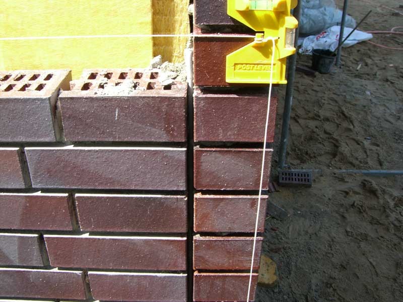

Sumchanka, Я не каменщик, но все же детали/ньюансы как и деревянном строительстве играют очень важную роль. К чему я это. По фотографиям у вас клинкерный кирпич. Что есть по цене нормуль. Так видел ли ваш каменщик какая технология кладки клинкерного кирпича??? Ну что это у него за стены??? ЧТО??? 1. Неровность швов. 2. Глубина швов (нихрена она не катит для клинкера...). 3. Поскольку нарушены п. 1 и 2 - эффект клинкера и красота его нераскрыта вообще... Так, просто стена и фсе... Может я и грубо выразился - но это мое личное мнение... Посмотрите на иных примерах как ложат клинкер... Померяйте глубину шва... Ради интереса... Но ведь нельзя так портить кирпич так и само строение... Ведь кирпич может и должен смотрется красиво... Если его положили ровные руки... ИМХО.
Неполинился и залез в инет... Вот фото правильной кладки клинкера... Посмотрите внимательно... И почувствуйте разницу...
вот именно, что вы поленились и мало видели кладку клинкера :) глубина шва это не определение правильно...
то что у Тани сделано, это сугубо ее выбор и ей решать нравится или нет все косяки кладки, у каждого свой эталон как должно быть.
если Таню устраивает такая кладка - спору нет... я высказал свою точку зрения...

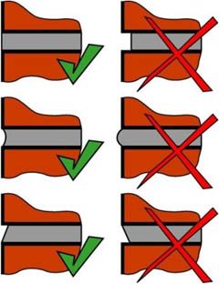

vino-123@mail.ru Не поленитесь залезьте на сайтик керамеи и посмотрите "Технология кладки" и можете сравнить с Вашими картинками на которых далеко не КЕРАМЕЯ и возможно не окончательный вариант. Обратите внимание на шов, как можно и как нельзя.
vino-123@mail.ru, еще раз спасибо за интерес к теме.
Оправдываться не люблю, но:
1. Представленная Вами схема кладки не предлагается Керамеей(это не только с сайта, но и с общения с работниками предприятия)- у нас выбран средний вариант шва из предлагаемых ;
2.Указанная Вами схема больше применяется для так называемого лицевого клинкера(СБК,Евротон,БЦ и др.)
3. Как писала раньше- у меня кирпич Керамейя Рустика не высший сорт, а так называемый второй- а он имеет дефекты в геометрии, которые приходится каменщикам "нивелировать", и это возможно выглядит не всегда идеально...Плюс данный кирпич имеет посыпку, и цемент, "цепляясь " за нее также может визуально портить представление о шве(пачкаться)
4.И еще -не всегда качество фото(а делается мной практически всегда на телефон) отражает полноту объекта...В живую все выглядит намного лучше. Да еще визуально что может сейчас бросаться в глаза- при смене партии цемента и песка- меняется окончательный цвет шва- также может показаться, что швы разной толщины.
5.В итоге - наблюдаю за швами за период стройки- они постепенно приближаются по цвету к одному. По разному "помогают "дожди : для старых -хорошо, а для новых - при косом дожде при накрытых стенах умудряется немного потечь- тогда на следующее утро у каменщиков начинается работа по помывке потеков.
6. Планирую пережить как минимум один строительный сезон в тех швах, которые есть, а дальше - "посмотрим на их поведение"...
