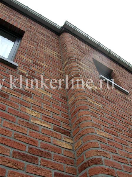

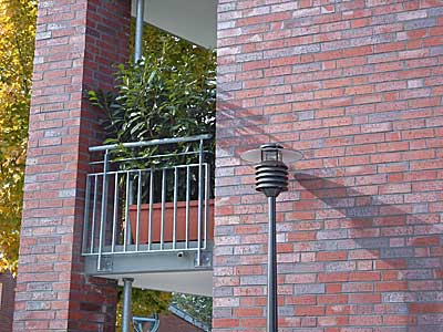

В конечном итоге хотелось бы получить дом, похожий на дом из кирпича ручной формовки или что-то похожее на такое:

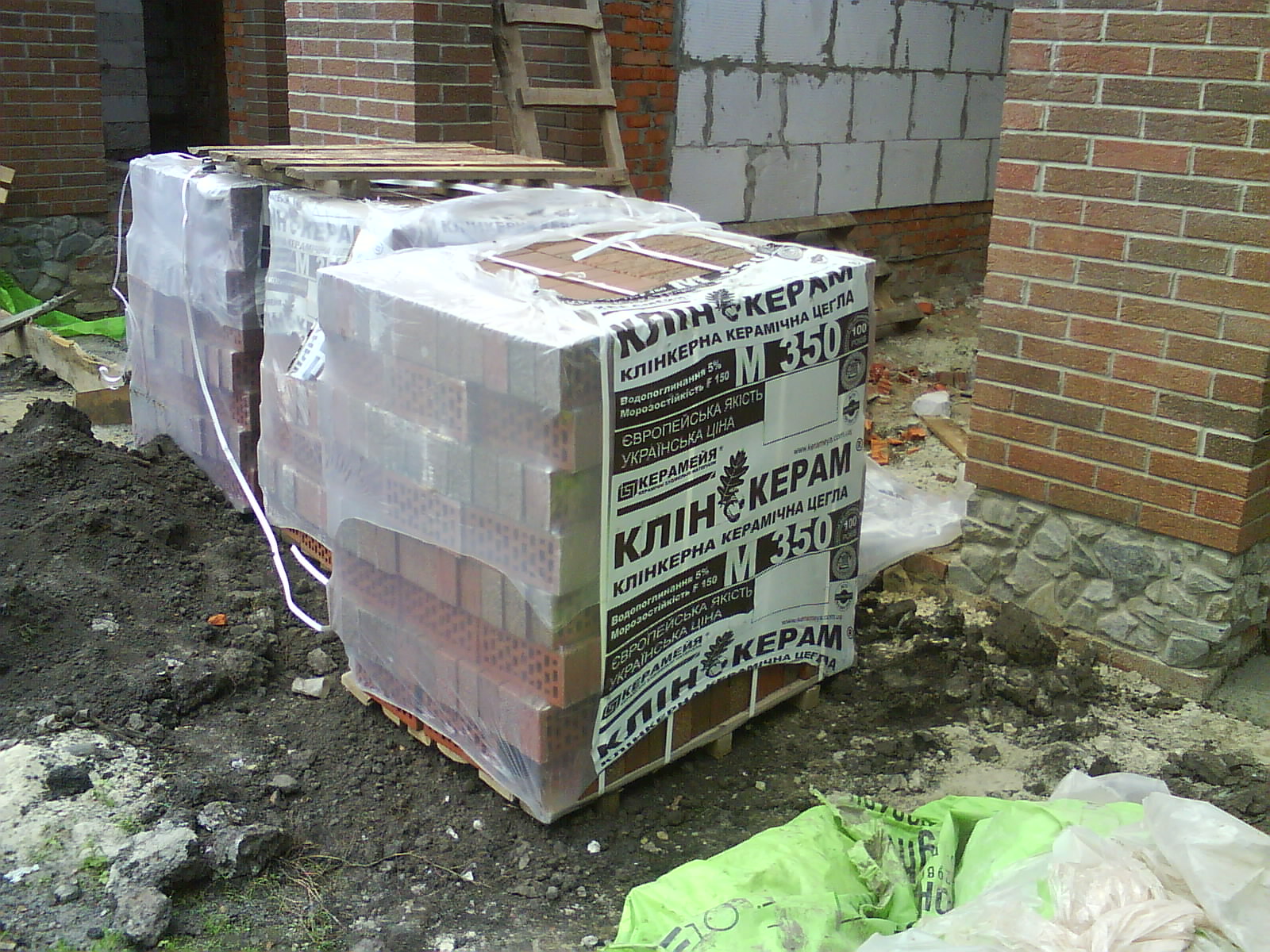

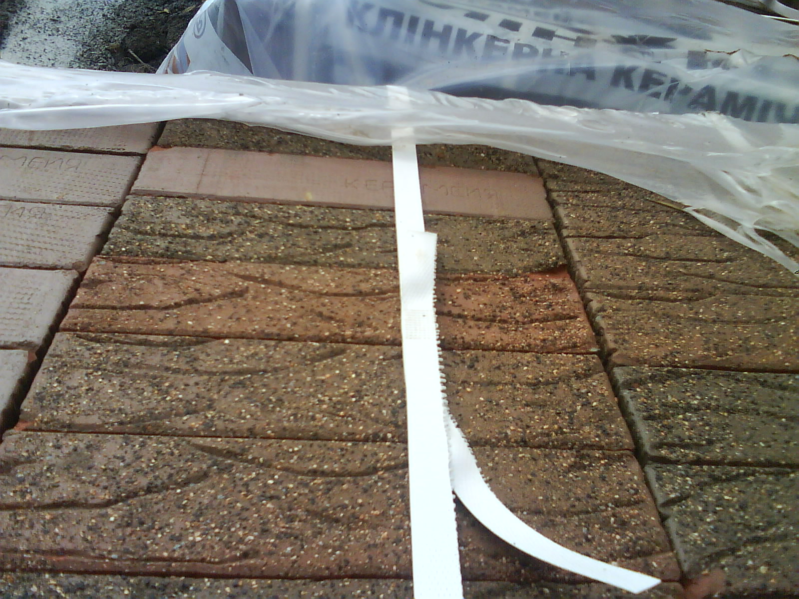

Следующая задержка: "немного каменщики обсчитались по лицевому кирпичу - на 2 пролета стены под крышу нехватило около 600 шт кирпича. И тут другое: на нашей Керамеий запуск новой линии -вывести кирпич как у нас- 2 сорт Рустика Гранит 43(смесь) стало очень трудно- нужно тоже подождать. Заказали уже с расчетом на столбы для забора.
Подождали -получили даже 2 сорт в евроупаковке (356 шт)- до этого фасовался 2 сорт по 420 шт. И рисунок более четкий чем был до этого. Может получиться, что на столбиках забора кирпич будет посимпатичнее стен дома...

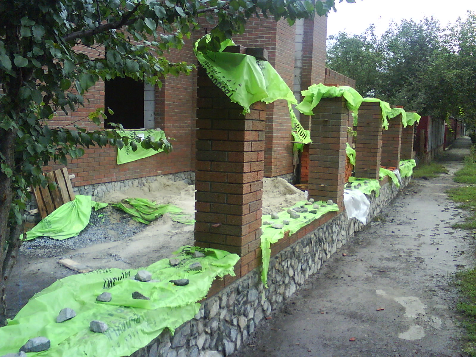

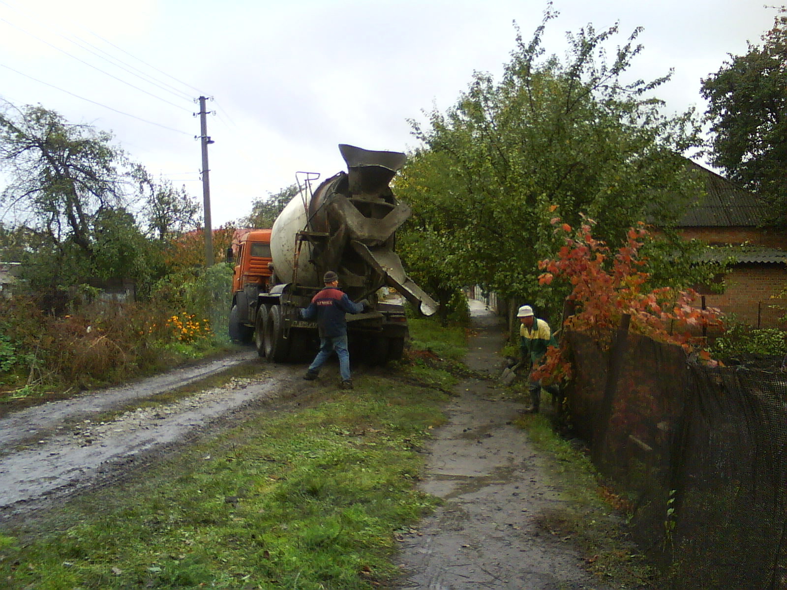

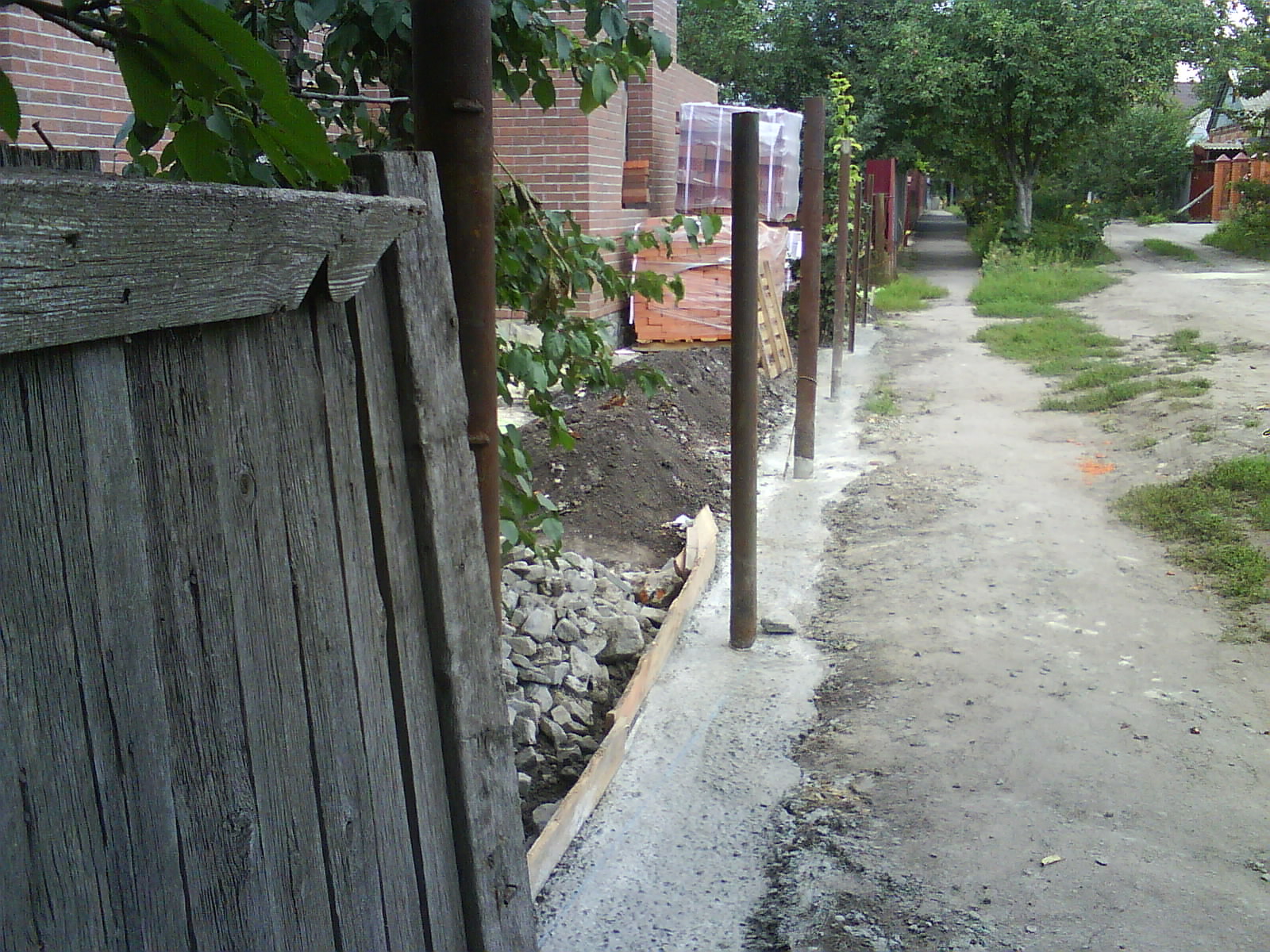

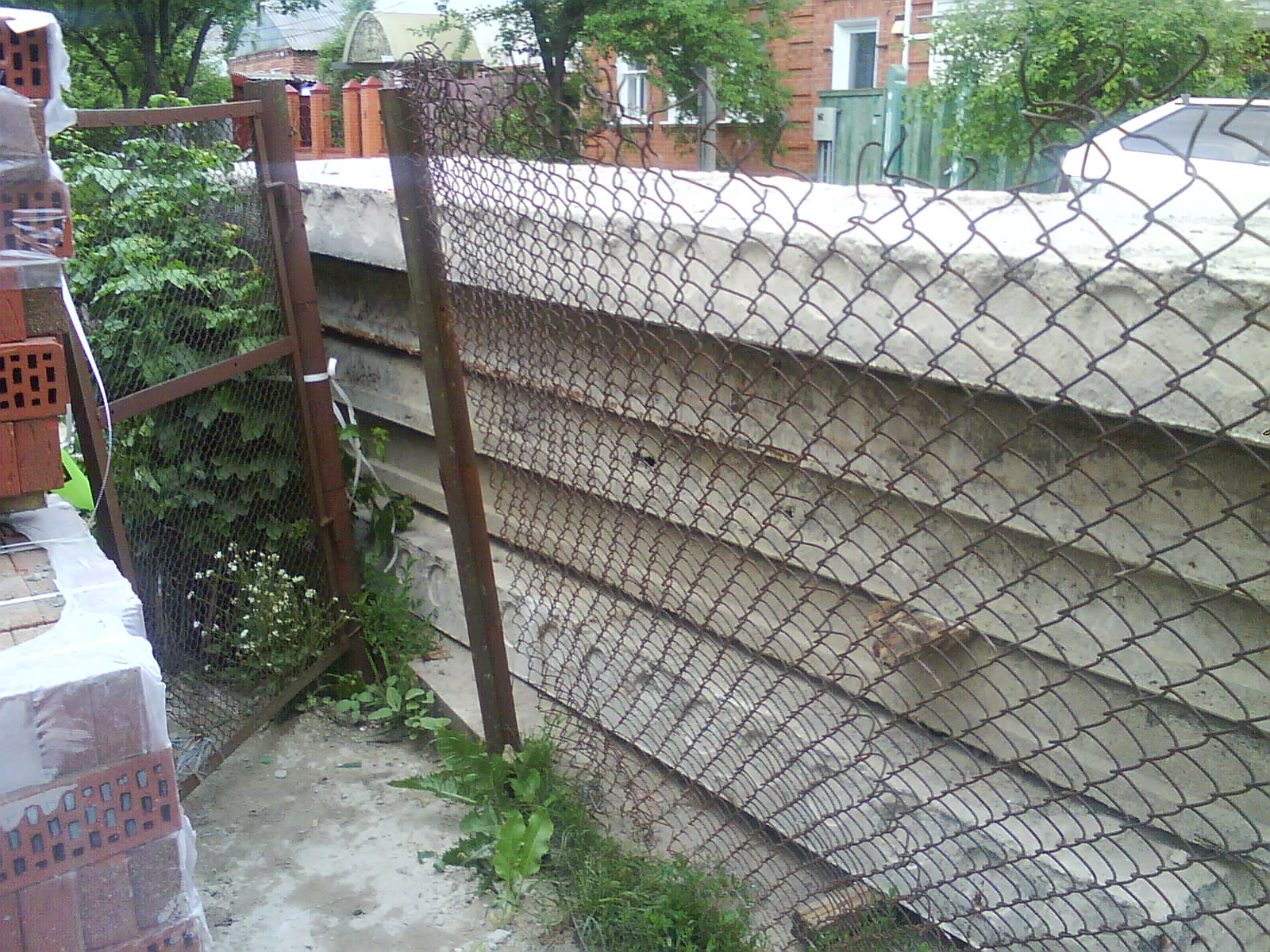

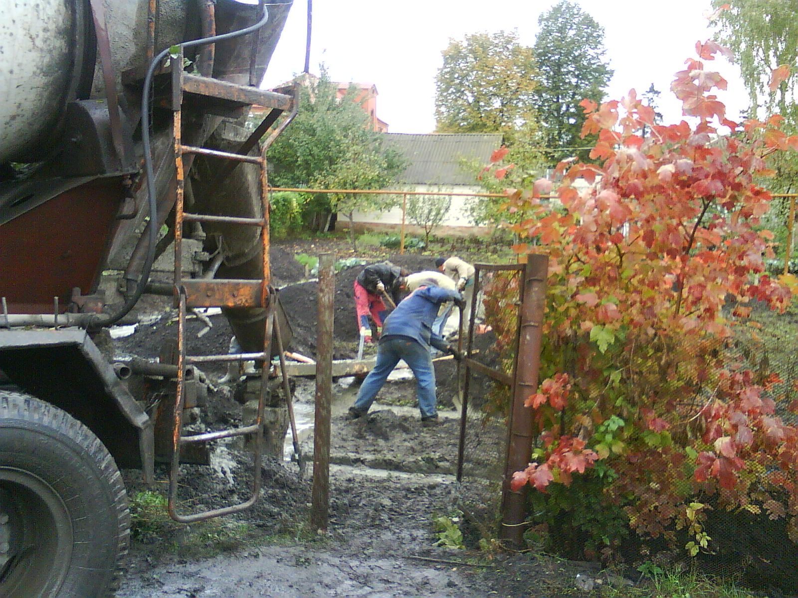

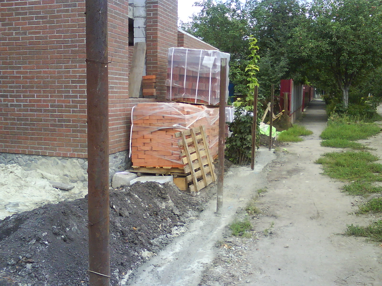

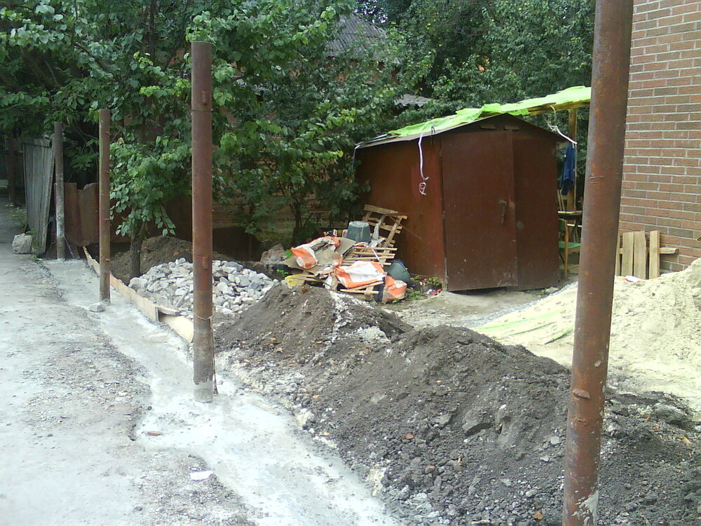

Пока ждали блок и кирпич, доделывали мелочи, заносили засыпку на черновой пол, решили начать работу над забором: демонтировали старый, пришлось убрать одну абрикосу, калину пока оставили, траншею вырыли( а старые столбы пришлось манипулятором вытаскивать - были намертво забетонированы на глубину больше метра)
Старые столбы почистили и их же применили для новых столбов.
Немного фото старого и нового...

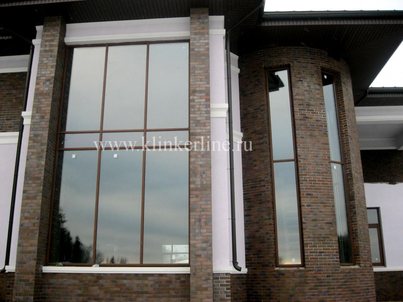

Красивый дом получается! И строитесь быстро. Хочу задать несколько вопросов. Просчитывались ли теплопотери через большие окна? Вернее насколько они будут больше? Нравятся французские окна, но гложет сомнение. И с гостинной хочется чтобы вид был - участок позволяет. И еще по цоколю: если есть более подробное фото стыковки кирпича и бута - выложите пожайлуста. И если можно стоимость кладки бута. Просто участок достался с кучами бута - грех не использовать. Тем более не будет потом головной боли чем цоколь облицевать. Да и отваливаться не будет бут - это уж точно. Только мне говорят, что по буту надо армопояс делать. Так как ширина фундамента у меня будет 50 см я и хотела совместить все это. Т.е. вместо кирпича - армированная лента. Спасибо за ответ.
Предварительные расчеты делали проектировщики. У меня цифр не осталось. Компенсацию потерь сокращаем газоблоком, окнами с энергосбережением 2-х камерные с 5-и камерным профилем, правильно сделанными четвертями, теплым полом и как дополнительный источник тепла- камин. Мечтой было иметь гостинную с большими окнами( а в будущем планируем выкупить у хозяйки вторую половину участка)

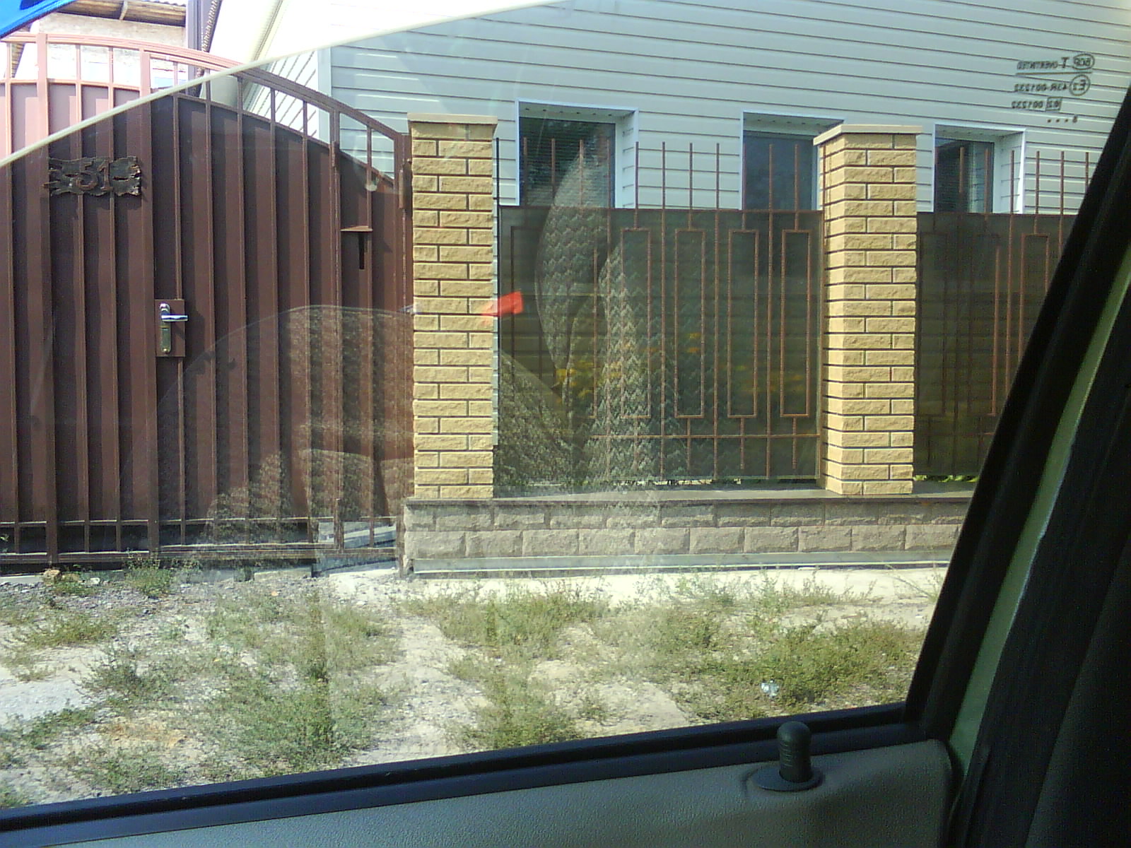

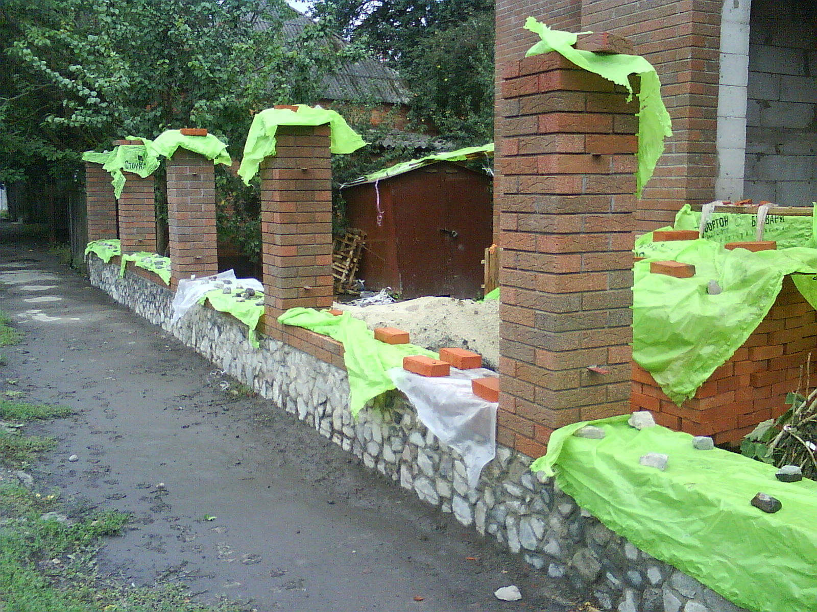

Пока ждем крышников(пока каменщики доделывали-переделывали -крышники взяли другой объект) положили бут на забор, поставили кирпичные заборные столбы. Теперь мучаюсь между разными вариантами пролетов, а именно - деревянный полукругом вверху( задумка с широкой вагонки), комбинированный - ковка с поликарбонатом(пример на фото), ну и как последний - металлический сайдинг под блок-хаус или металлический штакетник

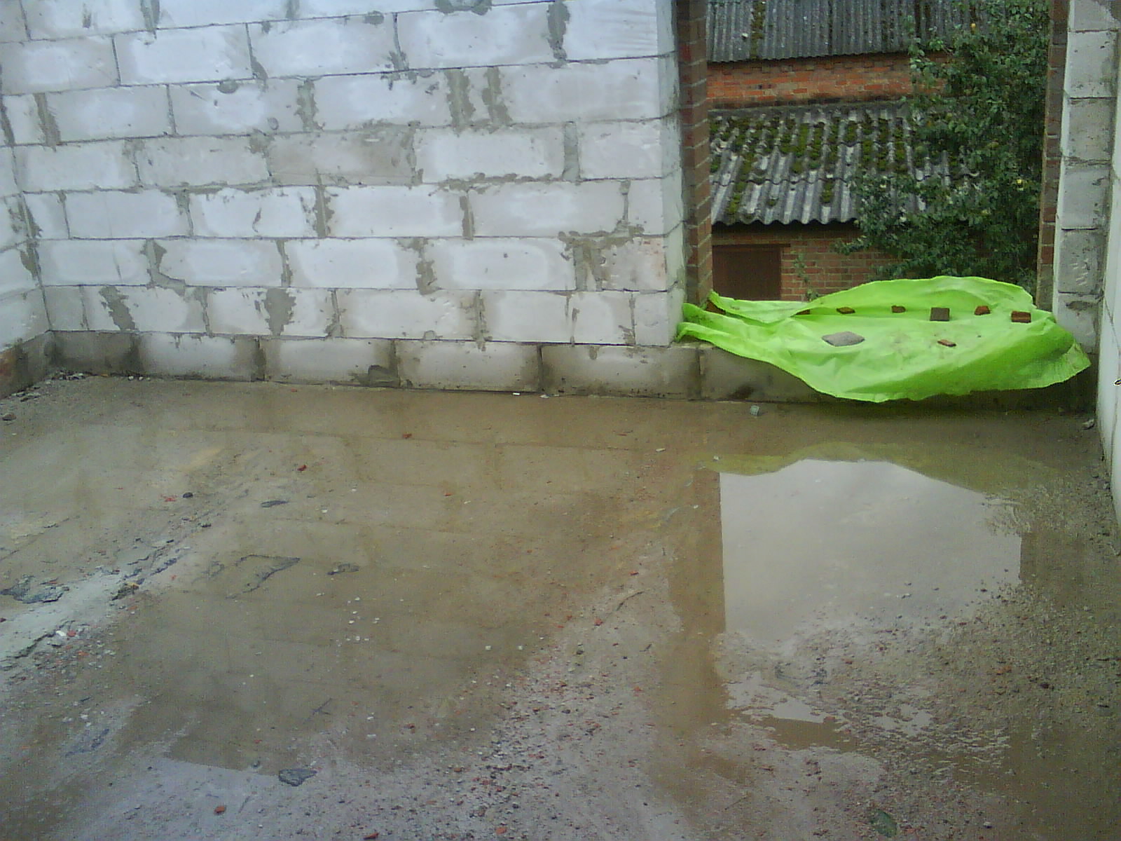

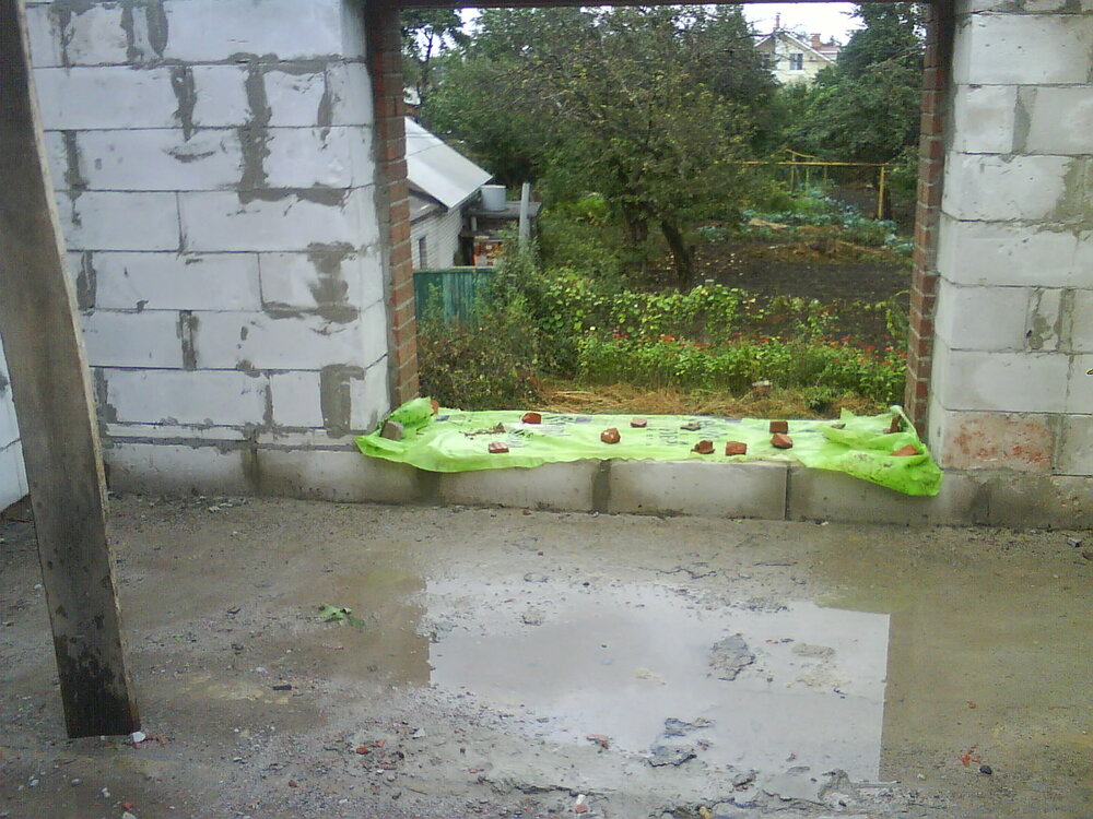

А вот вода после дождя осталась в комнате 2-го этажа. Почерпала ее(остаток просачевается через стыки плит), понакрывала все подоконники (поменьше что-бы в вентзазор попадала)...
Но, вот посмотрела на небо и прогноз - не радостно...
У меня, когда дом был ещё без крыши, прошло пару сильных дождей. Вода попала в пустоты, правда не во всех плитах. После зимы сверлил все пустоты с двух сторон. Из некоторых воды вытекло много.
Спасибо! Это в вашей ветке я наверное и видела красиво застывшие капли в полете с плиты на фото...
Думаю, что когда накроем крышу, тоже просверлим сигареты плит-пусть стекает...
Может и у меня а может тут www.stroimdom.com.ua/forum/showthread.php?t=99562&page=8 даже видео есть. Думаю если пустотки будут не закрыты от осадков, вода по любому попадёт во внутрь

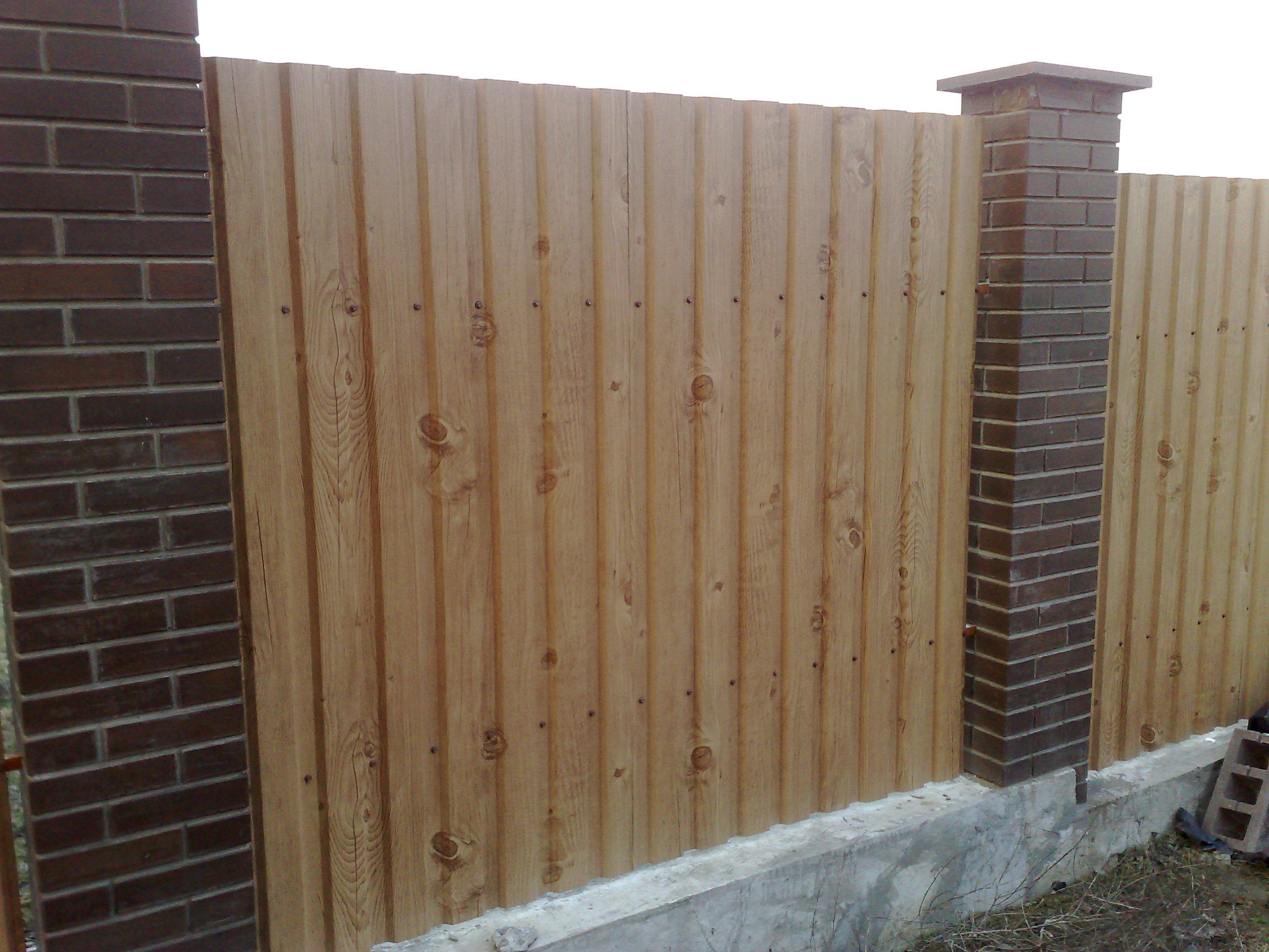

Посмотрите еще один вариант - кирпичные столбики с профнастилом под дерево.
Когда заезжали на Тополянскую- возле Лучанского кладбища - к ребятам - просчитывали колпаки и отливы на забор, смотрели такой профнастил. Смущает один момент - насколько возле такого забора будет доступ солнца и ветра - цель - максимально избежать сырости под забором - использовать максимально землю для разной красивой растительности.
Вадим, а как у вас с забором? ведь у вас тоже профнастил- достаточно ли света, провертиваемости , не много ли и надолго затеняет и т.д.?
