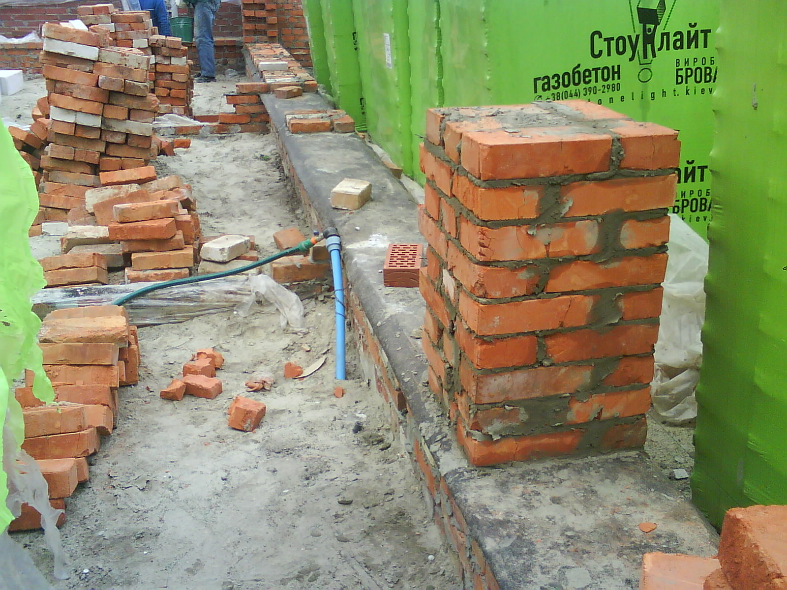

- каменщики начали сезон- подымают нулевой цикл на 3 кирпича и делают бутовый пояс на цоколе.

Последний ОЧЕНЬ положительный момент на эту неделю- договорилась о подключении воды(ТУ и проект сделаны зимой) - и не просто договорилась- а сегодня "откопали, проложили, закопали и поставили счетчик". "Специально обученный человек" взял все необходимые документы на оформление л/счета и договора на водоснабжение. Так что вода теперь своя, бумаги будут в понедельник.

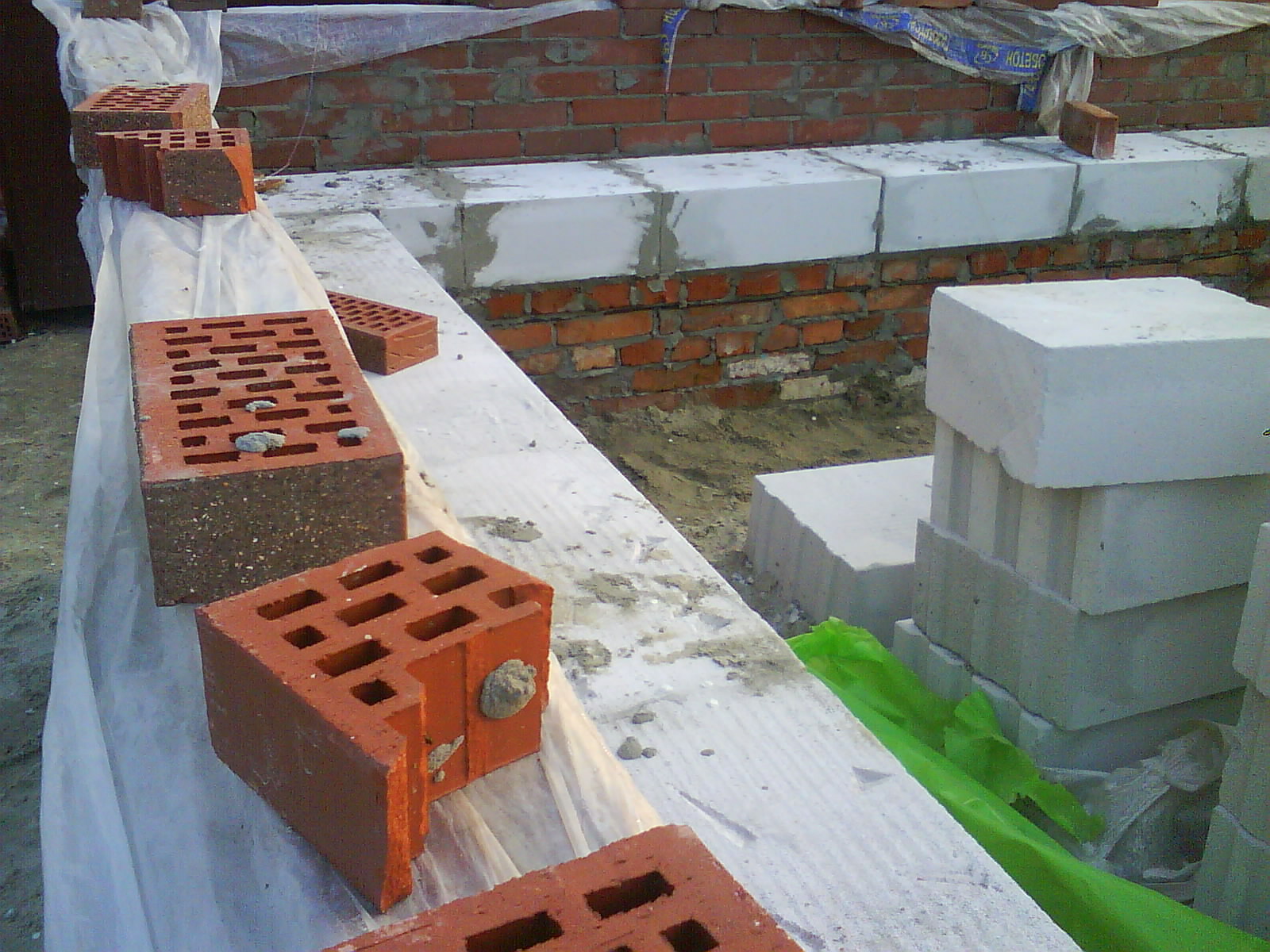

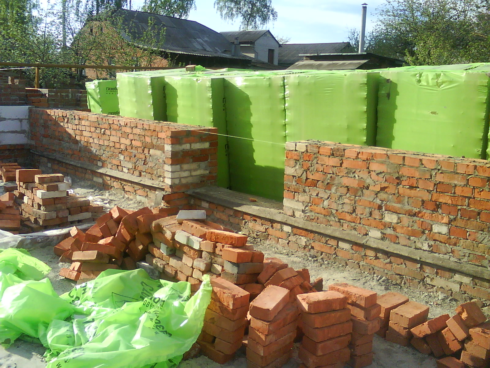

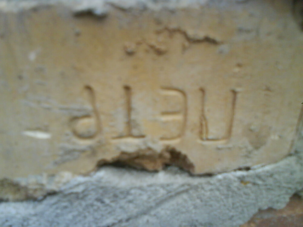

в нашем цоколе присутствуют кирпичи с разборки одного из строений Сумской области. И вот обнаружили несколько таких:
По свободе выясню что обозначают и где такое делали...

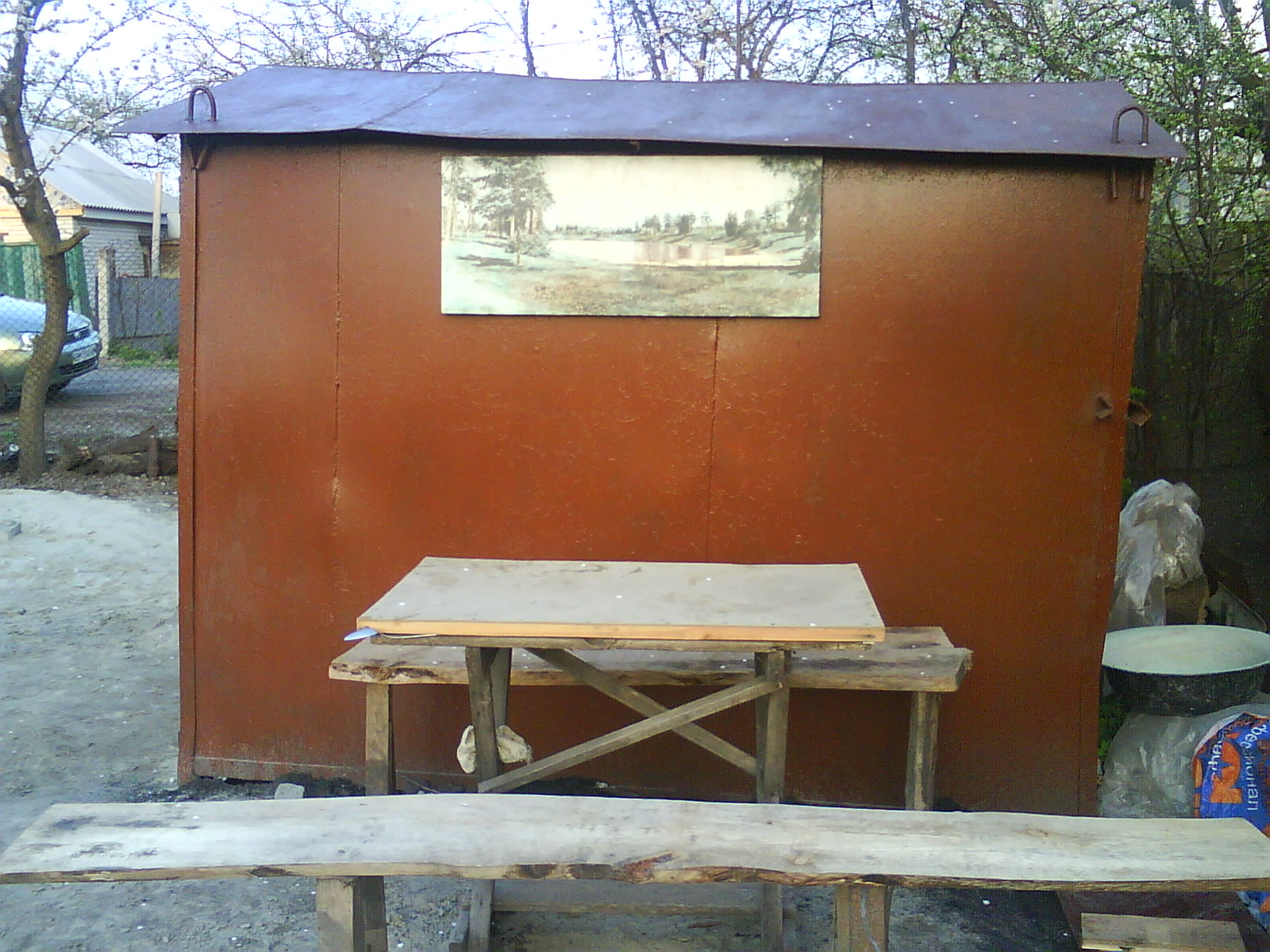

ну и как же без зоны обеденного отдыха ( в майские праздники дополнится навесом)

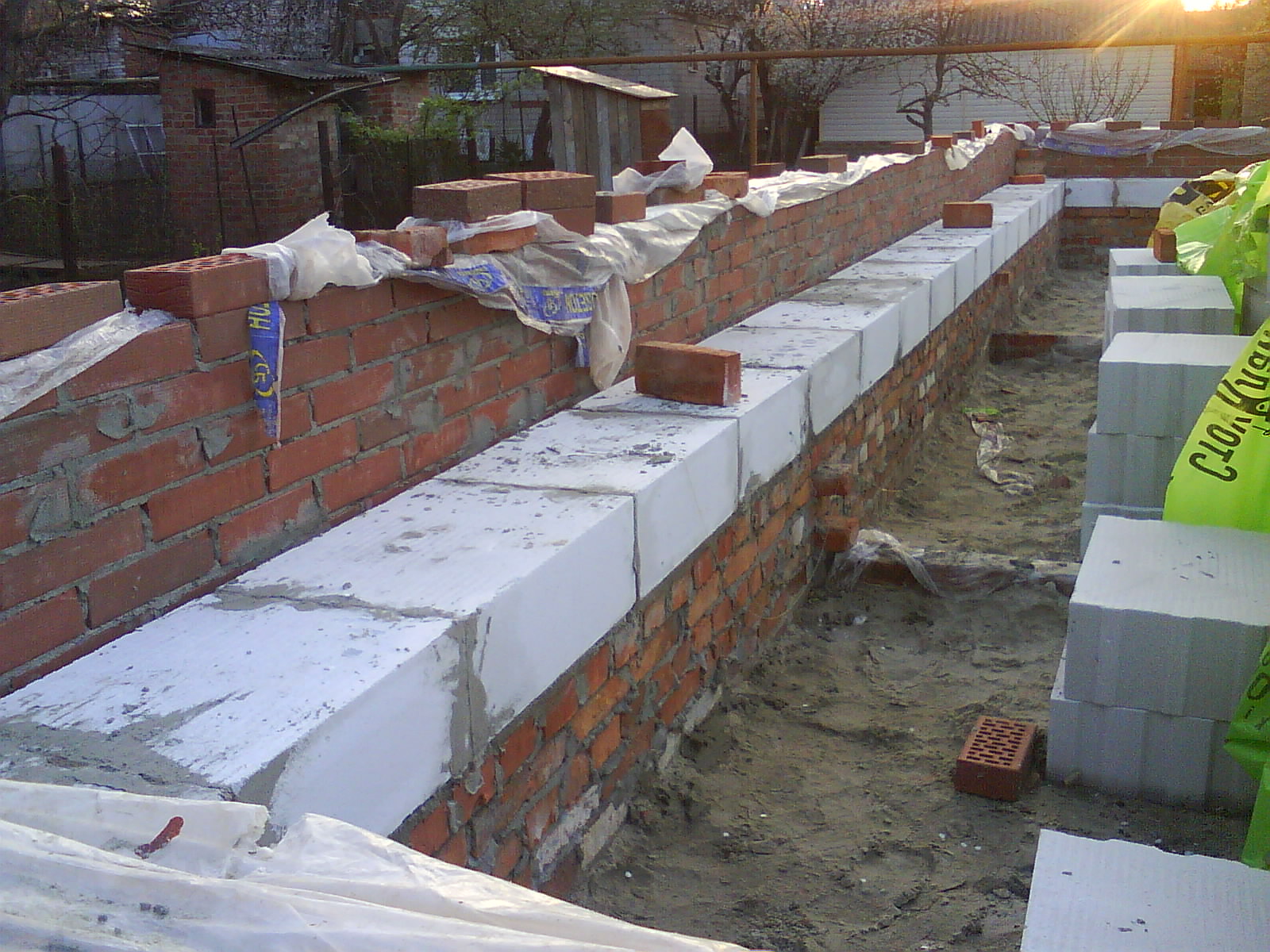

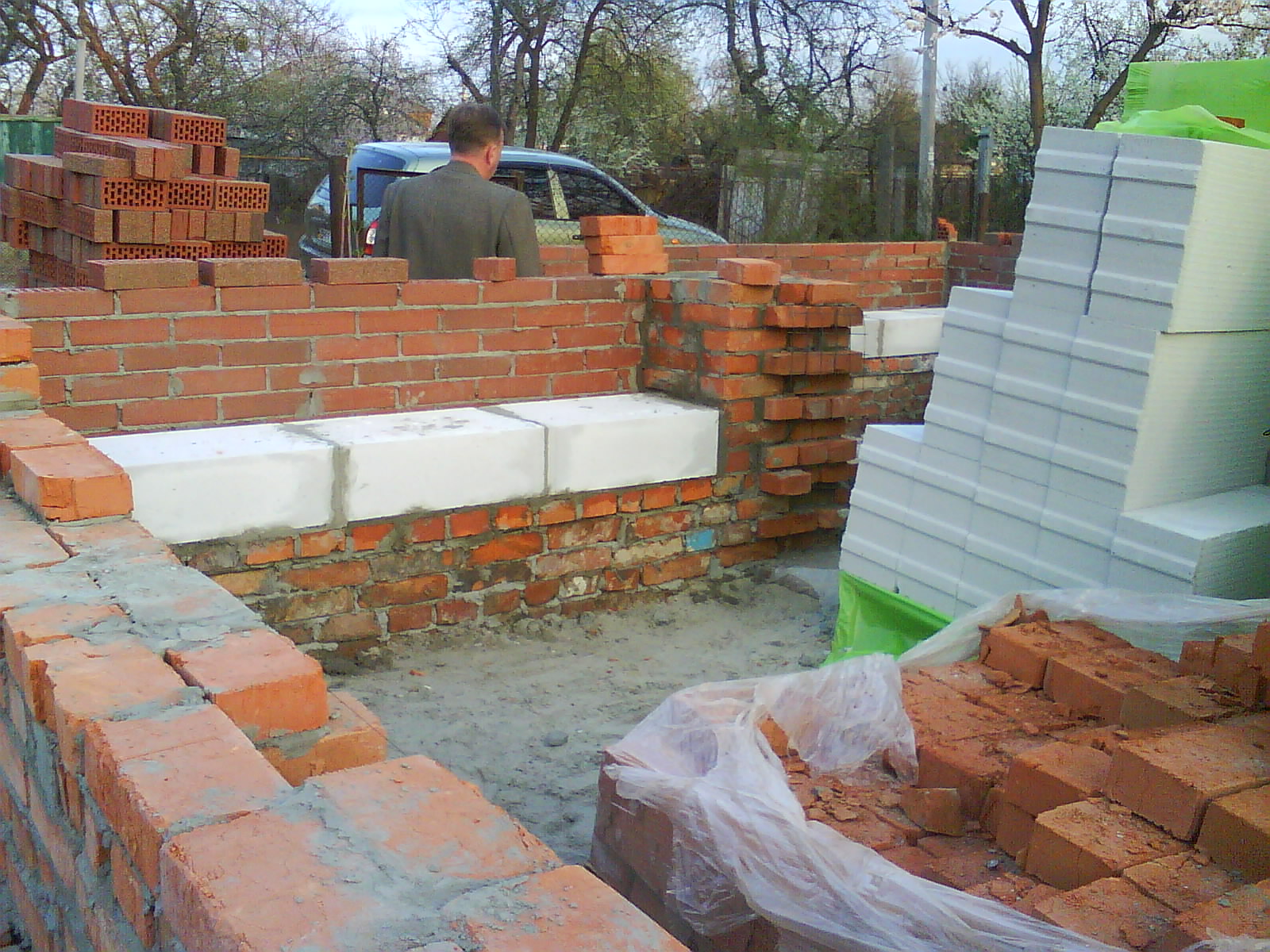

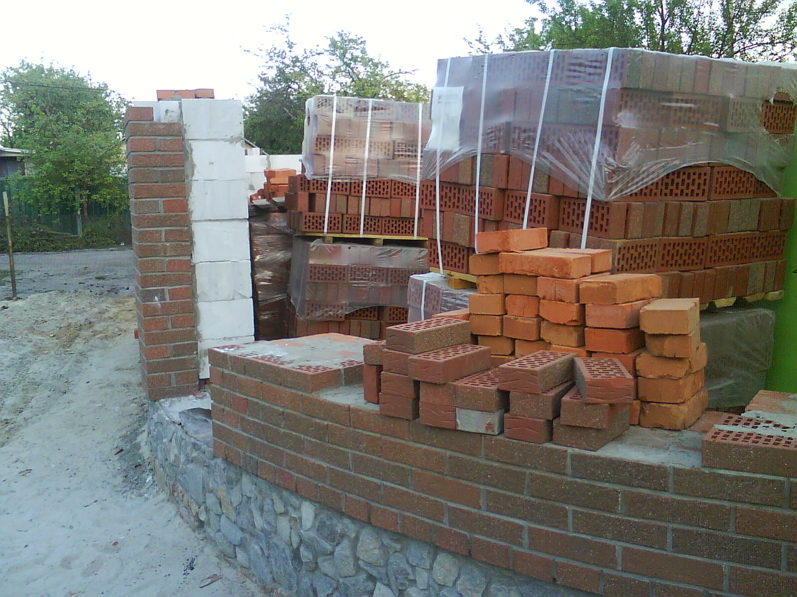

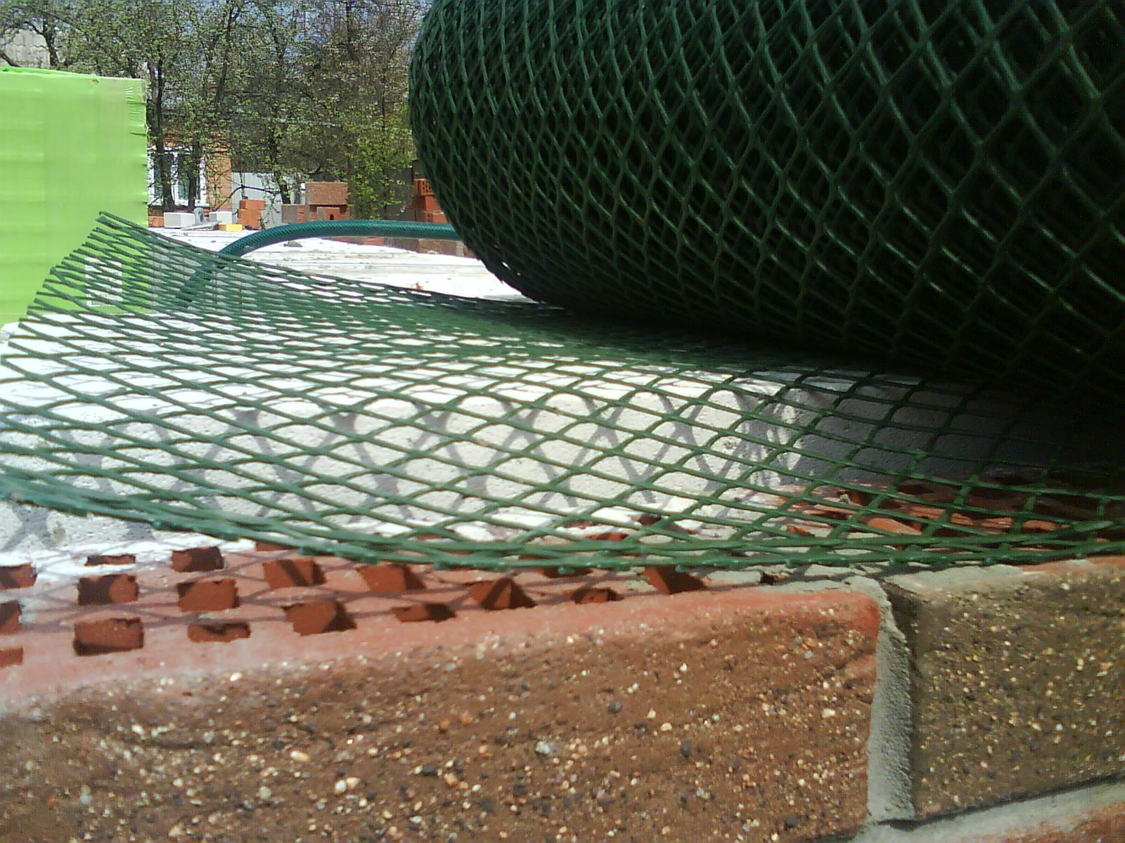

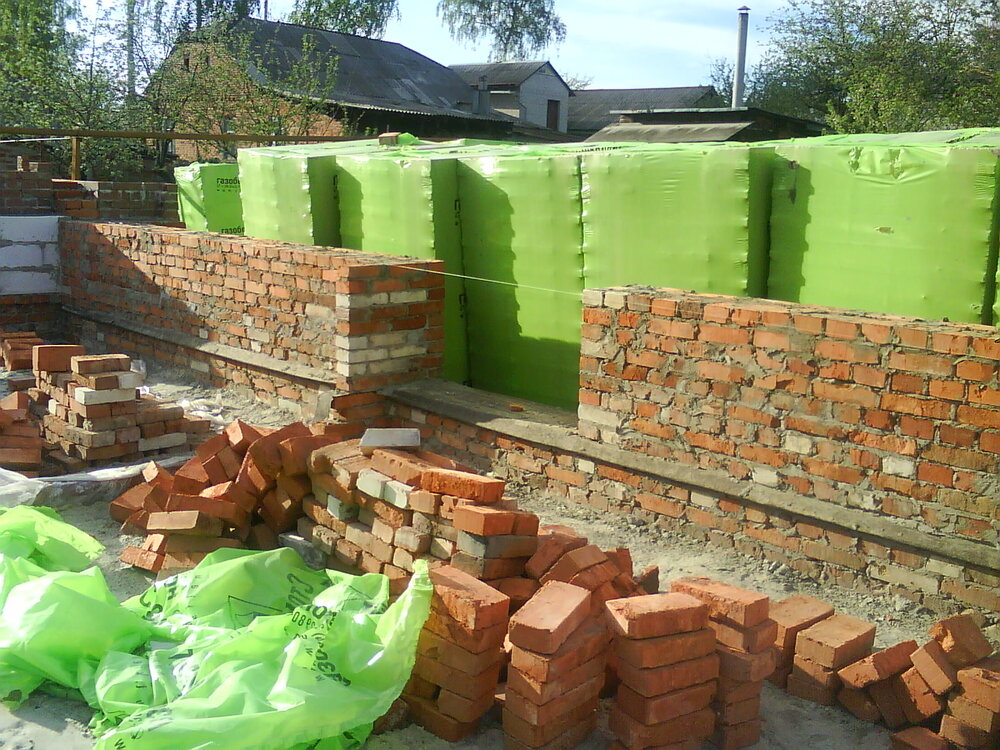

На сегодняшний день имеем следующее: облицовка поднята на 8 рядов, сегодня уложен 1-й ряд газоблока-стыки склеивали клеем, а уровень вывели цементно-песчаным раствором- завтра будут армировать(сегодня привезли арматуру). Вентзазор - около 4 см. Потом уложат 2-й и 3-й ряд, после третьего свяжем газоблок и облицовочную стену сеткой (не металлической, а по аналогии с садовой как для ограждений-устойчивая на разрыв и морозостойкая, не подвержена коррозии как метал). Дальше по связям определимся. Стену полукруглой гостиной до подоконников сделали кирпичной. Дальше думаем: межоконные простенки оставлять также кирпичными или все таки комбинировать - середина блок, а по бокам - кирпич- вообщем вопрос..

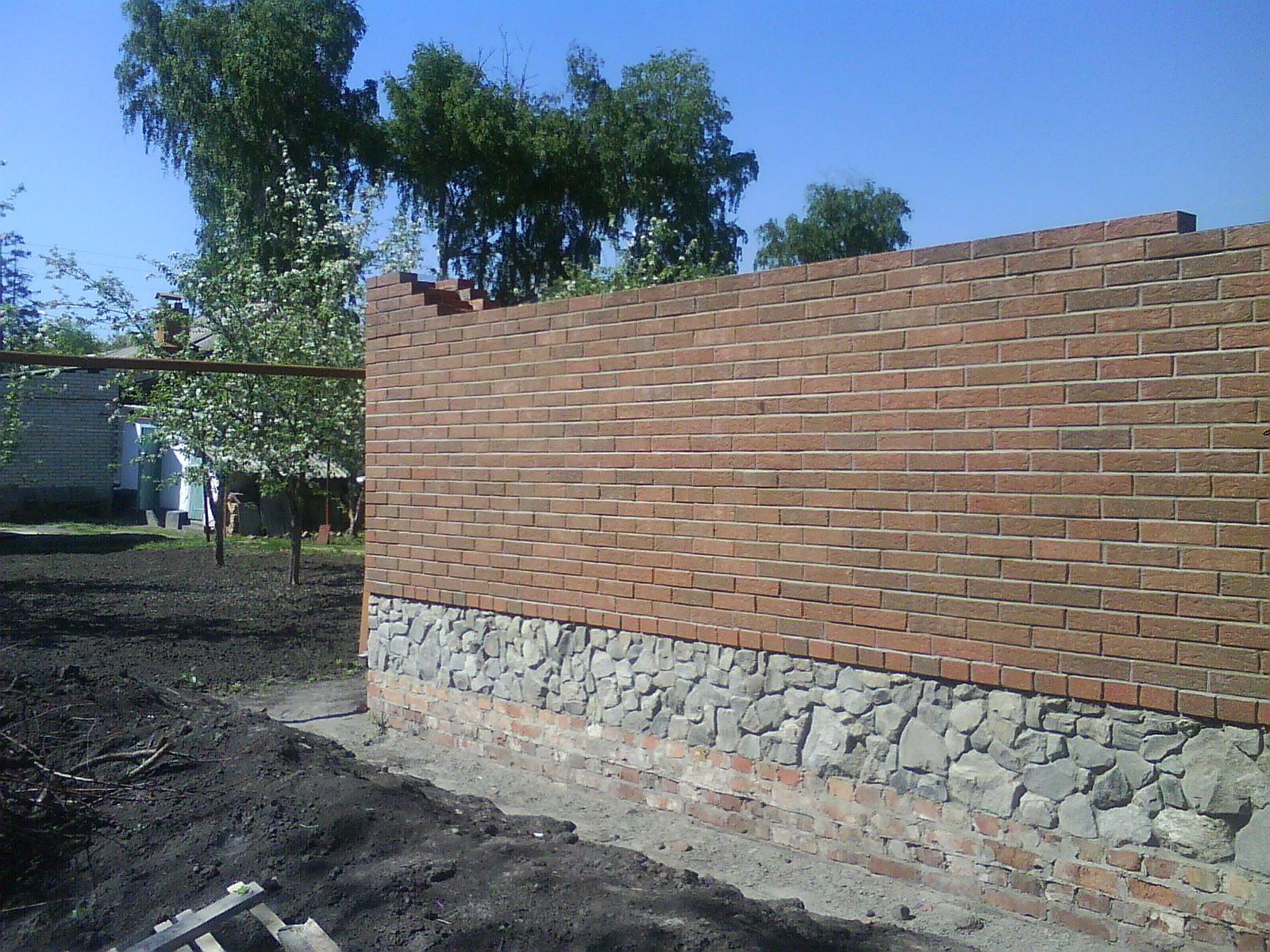

По сути вопроса - был выбор - облицовочный СБК(рядом с нами облицевали СБК-персик с черным швом) или же клинкер нашей Керамейи(пусть даже так называемый 2-й сорт). У сестры кирпич СБК, но 5-летней давности(качество лучше чем сейчас- говорят даже те,кто занимается у нас этим кирпичом). Объездила кучу домов, построенных с Керамейи 2-го сотра(сюда попадает кирпич с незначительными сколами, не совсем точной геометрии и другие недостатки) . Сама знаю производство Керамейи не по наслышке- по роду деятельности работала с предприятием. Их ориентация- внешний рынок. Цены на внутреннем рынке высшего сорта "кусаются". Вообщем взвесив все за и против остановились на Керамейи- подняла все старые и новые связи- поехали на завод, отобрала для себя поддоны- на участке все не разместить- часть хранится у знакомых. Для себя брала "Рустику Гранит" с посыпкой (основная 23 и 43)- в кладке получается интересная меланжевая фактура, а дефекты в таком кирпиче можно несложно исправить - вот как-то так мы определились для себя. Облицовочный договорились ложить по 2,00 грн.- с "творческим подходом"...

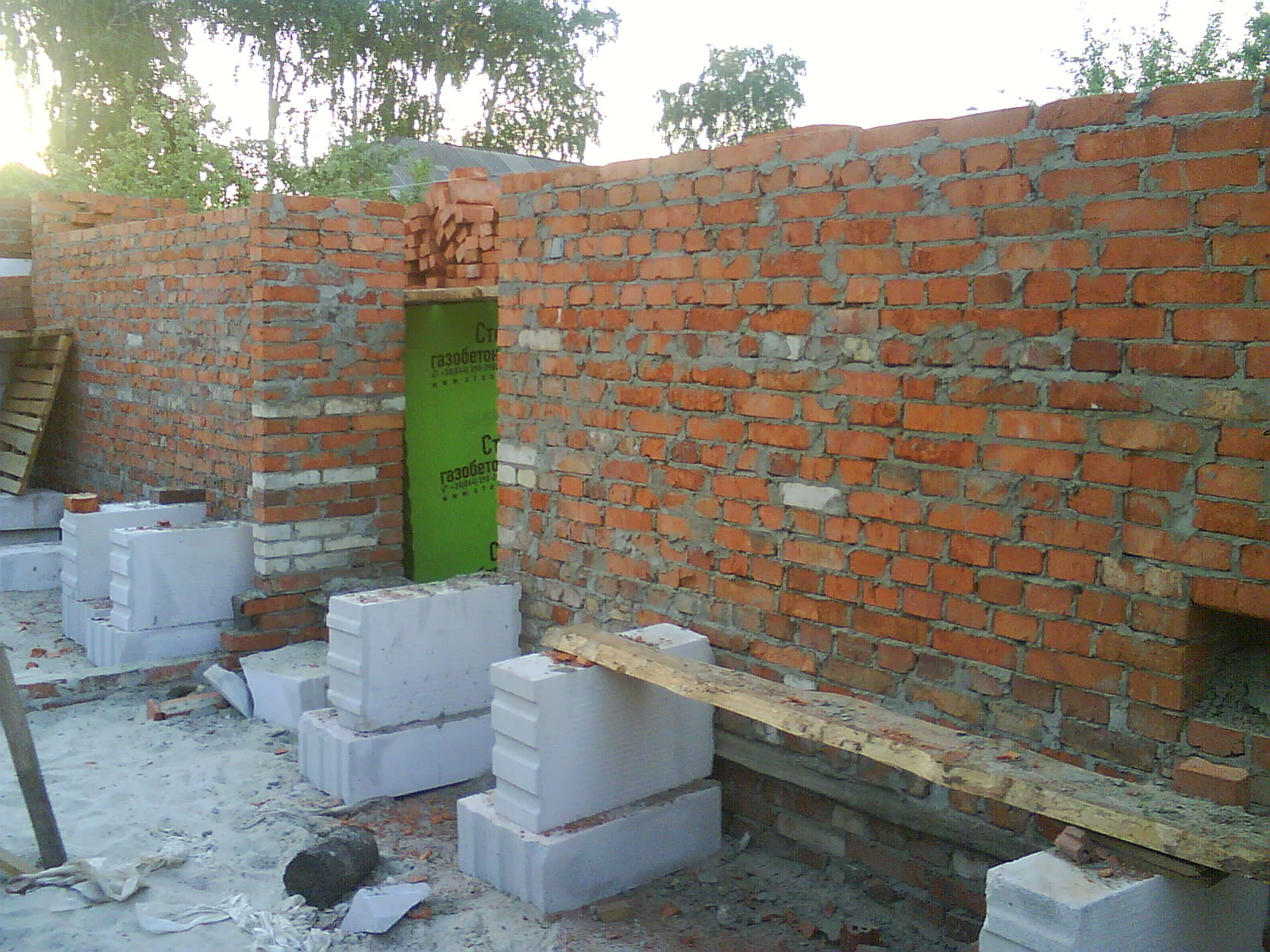

Дело продвигается. Вырисовывается стена между гаражом и домом(2-е фото): со стороны гаража блок(перевернут), со стороны дома -кирпич, между ними вентзазор- 6-7 см- частично заполняемый мелкими обрезками блока( под окна выпиливали часть блока - из 200 мм оставляли 175-180, тонкий лист 25-20 *400*600- просто вкладывали (но не напихивали) оставляя воздушную прослойку).

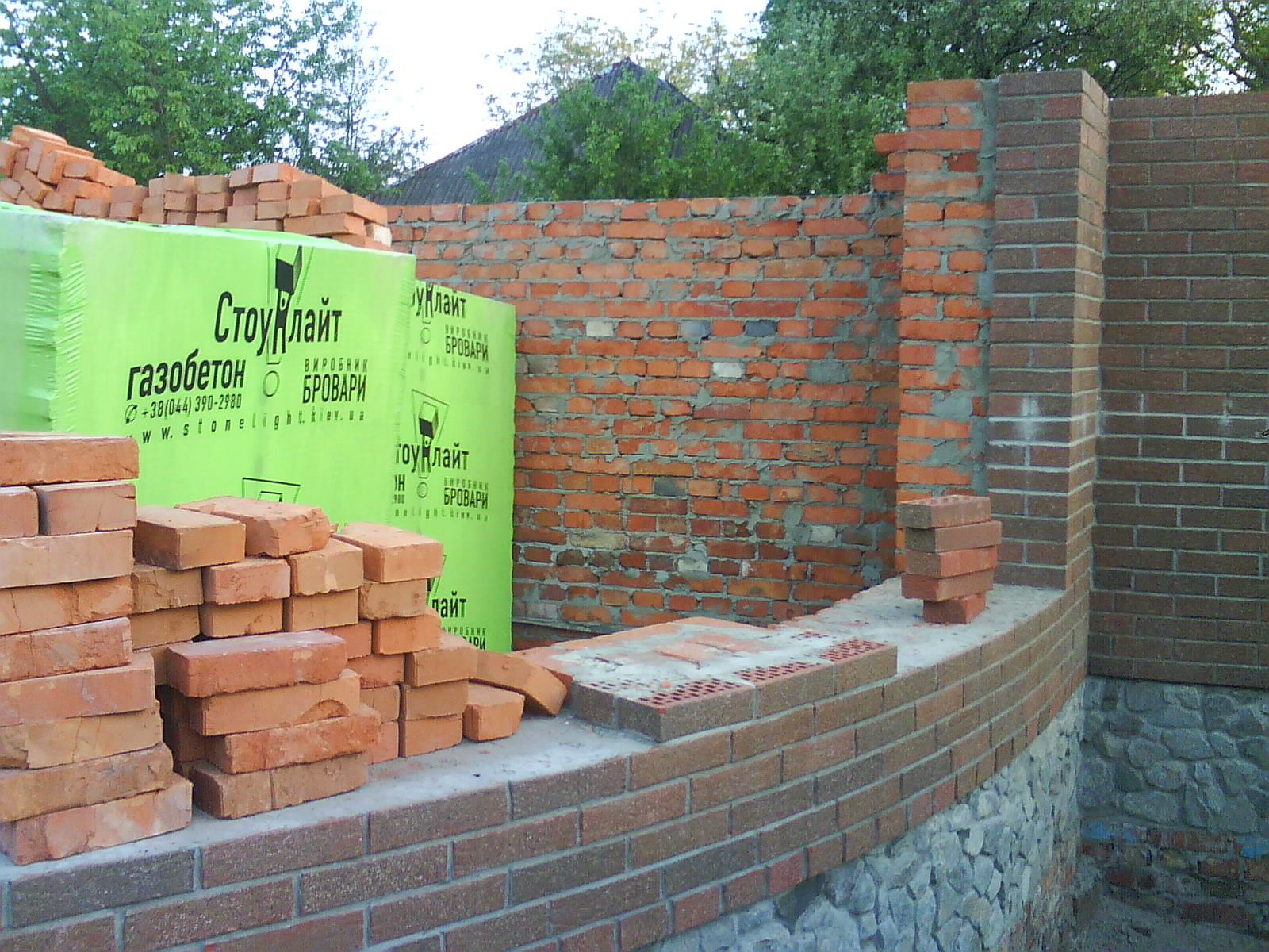

Подымается и центральная несущая стена(между кухней-столовой-комнатой и гостинной-коридором-с/у-прихожей)- уже четко наблюдается выход со столовой в гостинную.
Приготовлен кирпич на следующий день работы. У меня сначала работало 2 человека(пока ложили цоколь с бутовым поясом, сейчас 3-4). В это же количество входит и бригадир, а я как прораб: материал проследить, подвести вовремя, найти подешевле и конечно вовремя выписать "трандюлеев"(иногда бывают незначительные косяки), но пожаловаться на ребят по большому счету - не могу- бригадир дотошный в работе и уже понял, что со мной спорить практически бесполезно- соглашусь только с железными доводами.

Дело продвигается.
Продолжаем...

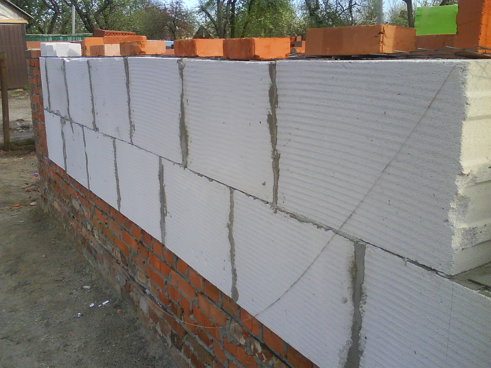

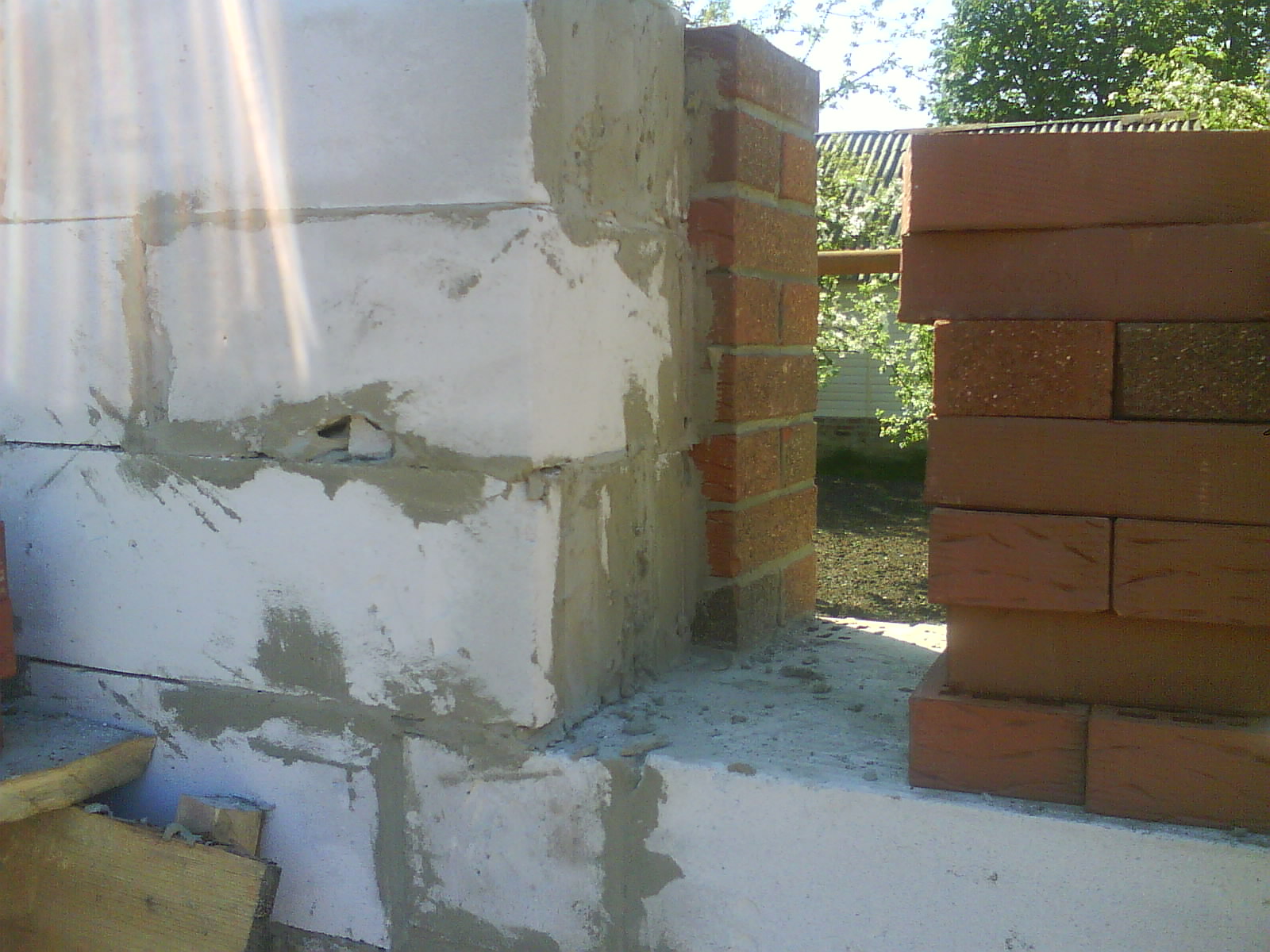

и появился вот такой ляпсус. А это стена комнаты(предварительно свекрови) рядом с выходом на балкон. Тоже для строителей очередной "вливон"-ведь говорили,что такие (со сколами) резать(а мест для резаного хватает) или в крайнем случае разворачивать.
Даром Вы волнуетесь. Ничего страшного в таком блоке нет - просто нужно замазать клеем, и все будет гуд. Не за что ругать строителей))))

С утра сегодня уже блок был в порядке - аккуратно заделан и под конец дня зачищен.

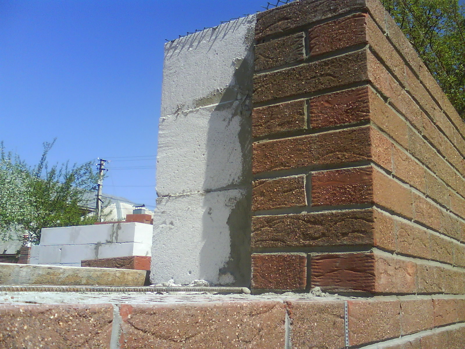

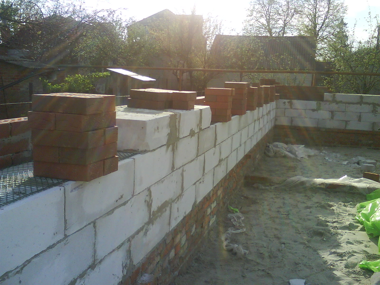

По армировке следующая ситуация: армирован 1-й ряд,4-й ряд- как раз который в линии с окном, а в 3-ем ряду - связывающая сетка блока с фасадом( практически на всю ширину стены)-и вот под ней -оно же под окном, как оказалось, нет арматуры( я на работе- а строители решили сделать так(типа зачем двойное армирование)- виновата сама-не проконтролировала-лишний раз не переспросила,не акцентировала-уже не переделаешь). Будем оставлять как уже есть, арматуру закрывать в процессе остекления, а на выходных ее прогрунтую и возможно обработаем антикоррозийкой дабы избежать ржавчины, которая может в последствии "вылезть".

МЕлкие неточности в работе строителей всегда будут, не переживайте, идеально не бывает)))) Главное, чтоб не было откровенных промахов, которые тяжело или невозможно исправлять... Думаю, у Вас такого не будет:rolleyes:

- переходим по связям фасада с блоком на пешки для ГК;
