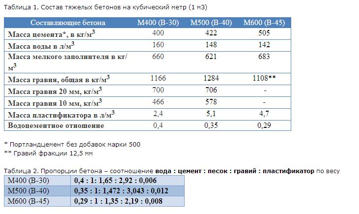

Как с цемента, пусть даже с ПЦ500, получить в полукустарных производствах М800?... это трудно очень... на ПЦ500 делают в основном типовые М300 ИЛИ М400, просто цемента идет больше.. если примитивно рассуждать..Когда бетон производят на бетонном заводе, учитывается множество факторов, но если изготавливать бетон в домашних условиях, то при использовании марки цемента ПЦ400 или ПЦ500, позволят получить бетон М-250-300-400. Это конечно приблизительный расчет, т.к. неизвестно какие щебень и песок вы будете использовать.... Я не спец в плитке и литье.. не знаю..
знаю.. вот, например, примитивно, но все-же..
