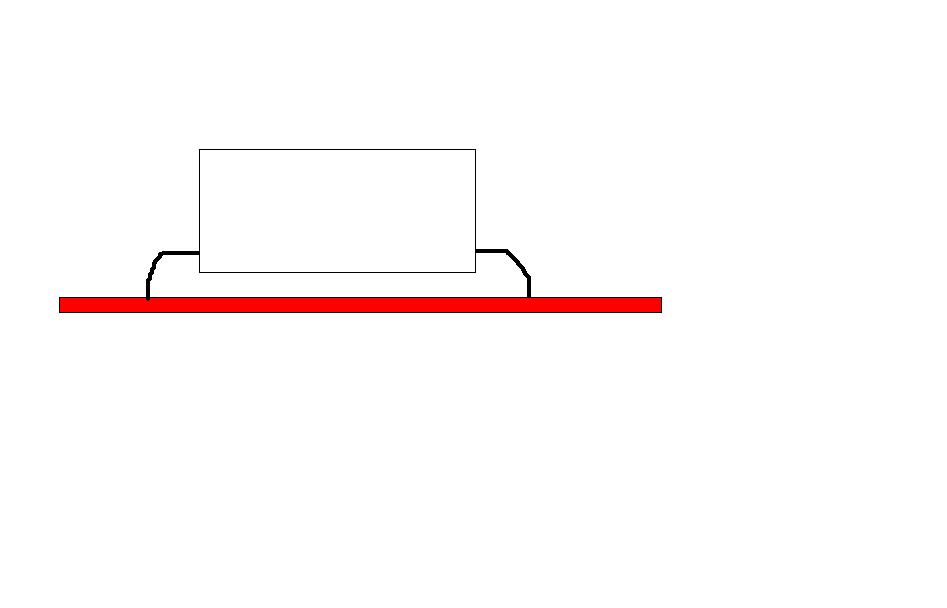

А таке питання буде: як при гравітаційній системі опалення неважливо напольний котел чи парапетний завязати бойлер "косвенного" нагріву? В одній темі люди казали що при гравітаційці такий бойлер може працювати тільки коли встановлювати насос, тобто ніяк не можна такий бойлер завязати з котлом щоб без електрики було?
Без електрики бойлер працювати не буде, а котел - буде. Тут інструкція ru.teplowiki.org/wiki/images/7/72/Protherm_%D0%9C%D0%B5%D0%B4%D0%B2%D0%B5%D0%B4%D1%8C_TLO_%D0%A0%D1%83%D0%BA%D0%BE%D0%B2%D0%BE%D0%B4%D1%81%D1%82%D0%B2%D0%BE_%D0%BF%D0%BE_%D0%BC%D0%BE%D0%BD%D1%82%D0%B0%D0%B6%D1%83_%D0%B2%D0%BD%D0%B5%D1%88%D0%BD%D0%B5%D0%B3%D0%BE_%D0%BA%D0%BE%D0%BC%D0%BF%D0%BB%D0%B5%D0%BA%D1%82%D0%B0_%D0%B4%D0%BB%D1%8F_%D0%BF%D0%BE%D0%B4%D0%BA%D0%BB%D1%8E%D1%87%D0%B5%D0%BD%D0%B8%D1%8F_%D0%BA%D0%BE%D1%82%D0%BB%D0%B0_%D0%BA_%D0%B1%D0%BE%D0%B9%D0%BB%D0%B5%D1%80%D1%83.pdf

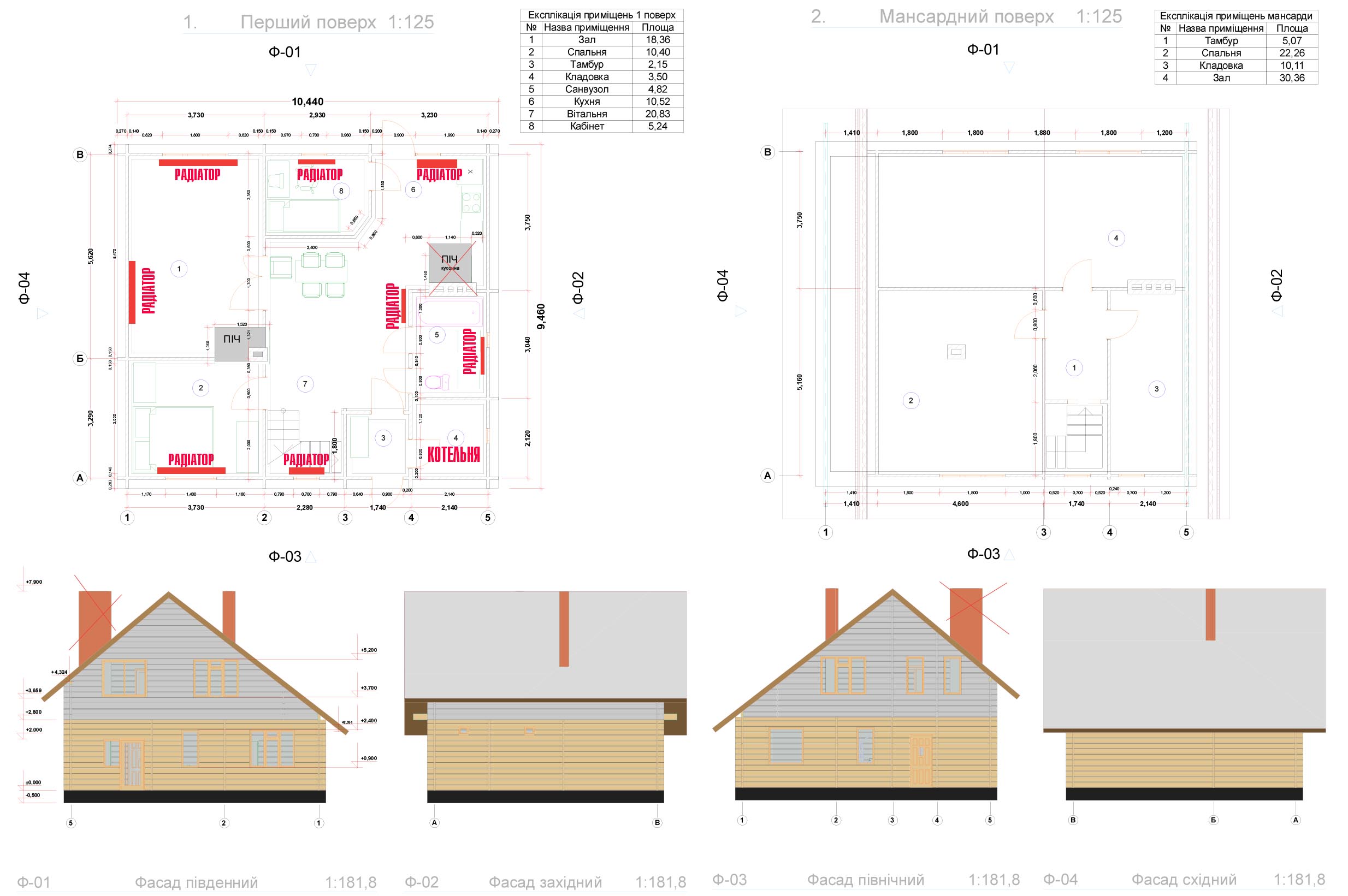

Когда вызначытесь, велкам, с малюнком дома в аксонометрии. Тогда разговор о ТТ-котлах, трубах и прочем будет более предметным.:beer:

Про всяк випадок викладаю те що я так думаю як має бути :)

Доброго дня ще раз. Тиждень думав над різнмии варіантами. А якщо зараз систему опалення зробити гравітаційною стальним трубами але підключити до парапетника чи до навісного котла і щоб все це працювало. Котлел мабуть буде двохконтурний турбований (подивився Данко є на 24 КВТ і 11,1 літрві за хв гарячої води видає). Чого саме гравітаційну? Бо таку систему опалення в майбутньому хочу підключити до твердопаливного котла а на упси і безперебійники шось не надто велика надія а для ТТ-котла головне щоб тепло яке він видає кудить дівалось інакше перегрів і аварія.
Скажіть можна зробити таку гравітаційну систему і підключити її до настінника чи парапетника щоб в майбутньому з мінімальними переробками можна було включати періодично чи постійно ТТ-котел?
Проблем, думаю, при данній схемі не повинно бути.

Скількі це "чудо технічної думки" коштує??5600 грн??? За 5 000 Beretta влаштує?Це не реклама. Котли такого класу краще брати іноземні- я не можу зрозуміти звідки така різниця!

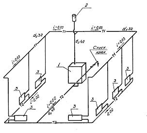

В моем понимании - Стояк - это вертикальная труба.
Интересно как Вы квалифицируете вот эту схему
i2.png.37a5ab554907b171de4a26ba1e9517ef.png,
только в 2-ух уровнях (2-а этажа) - на насос не пенять :) - так обозначен котел - вертикальные трубы то-же не стояки?

www.stroimdom.com.ua/forum/showpost.php?p=2107947&postcount=130
Двухтрубка, классификацию придумал не я. :D
Имелась в виду эта схема. :beer:
