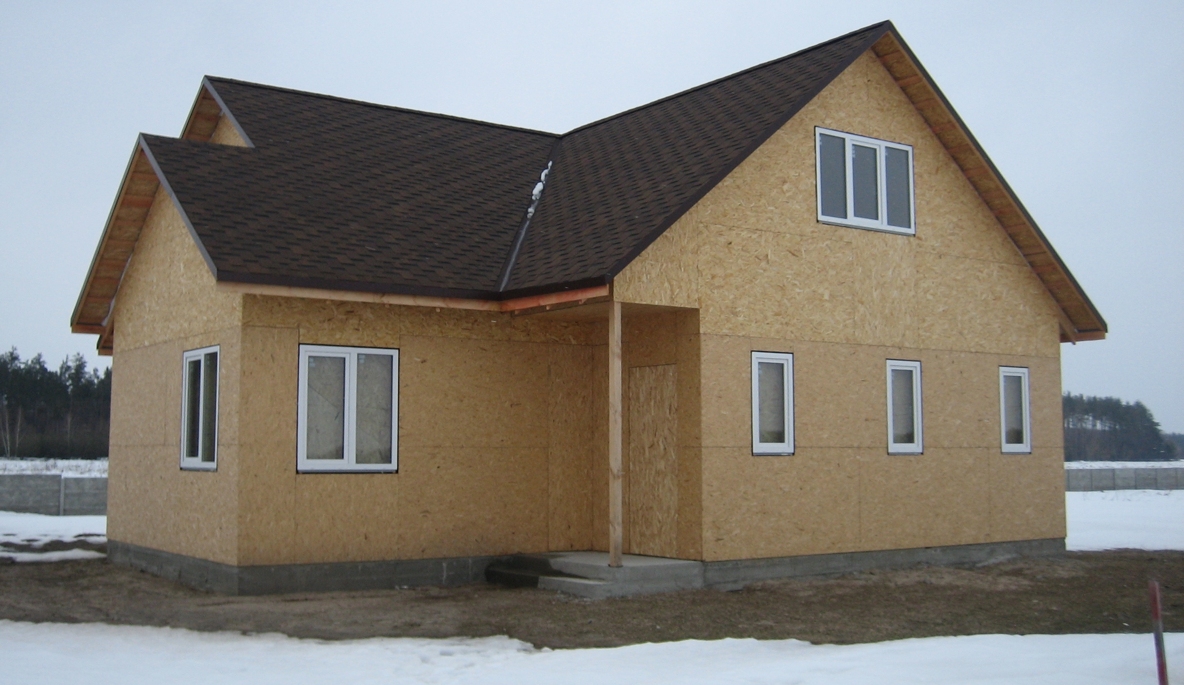

Для тех, кто планирует утеплять фасад ППСом или делать утепленную бетонную плиту пола - с 15 марта производители поднимают на пенопласт цены. Я за ППС на два "мокрых " фасада вчера проплатила в Гореничах фирме "Столит" за двадцать кубов. Еще взяла по очень хорошей цене (плотность 120 г., цена за м.кв - 5,04) паропропускающую мембрану. У меня за несколько лет накопилась на Столите скидка оптового покупателя, могу делиться :friends: Змінено користувачем Надежда

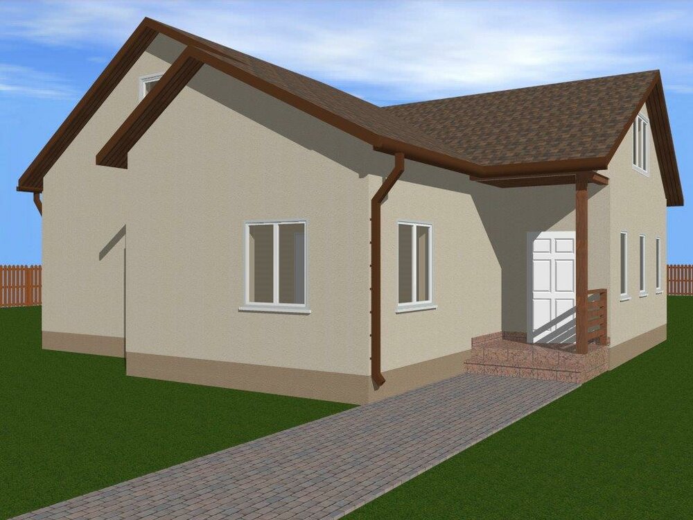

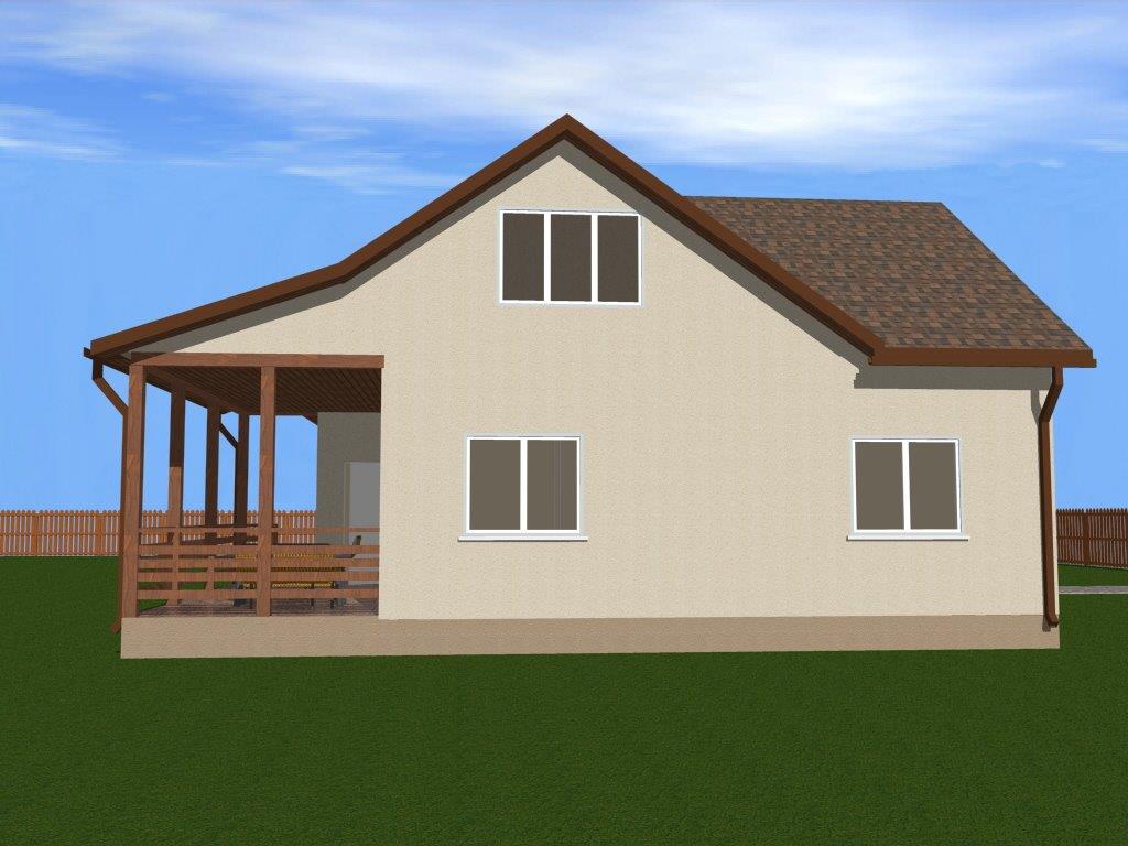

Красивую визуализацию своего дома, чтобы с клумбами кругом и плетеной мебелью на террасе, быстро сделать не получилось :sorry:
Вспомнила, что в фирме "Солидбуд" пару лет назад появилась крутая канадская программа для проектирования каркасных домов. Объяснила им ситуацию, выслала размеры дома и фото дома со всех ракурсов. С программой у них на "ты" - Паша, он и пытался три дня в свободное от работы время понять, что я хочу и воспроизвести это в разных вариантах на своей программе:
После того, как все конструктивные элементы согласовали и нарисовали, программа сразу выдала конструктив каркаса всего дома:
После конструктива весь дом делится на панели с размерами и по итогу всех этих манипуляций программа выдает точные размеры каждого отдельного бруса на каждую панель и на весь дом в целом:

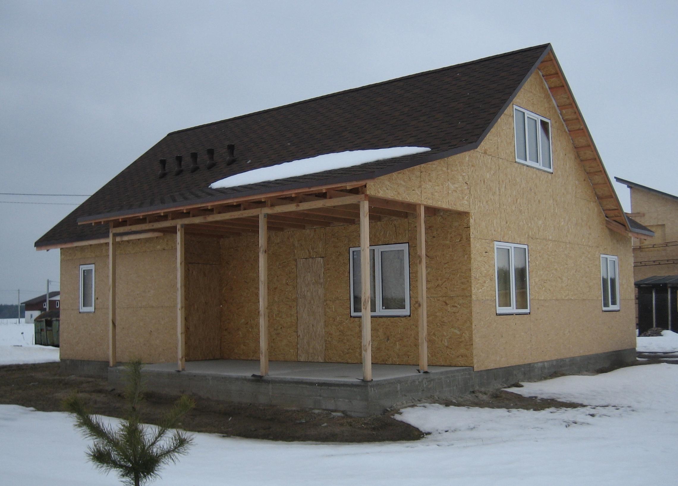

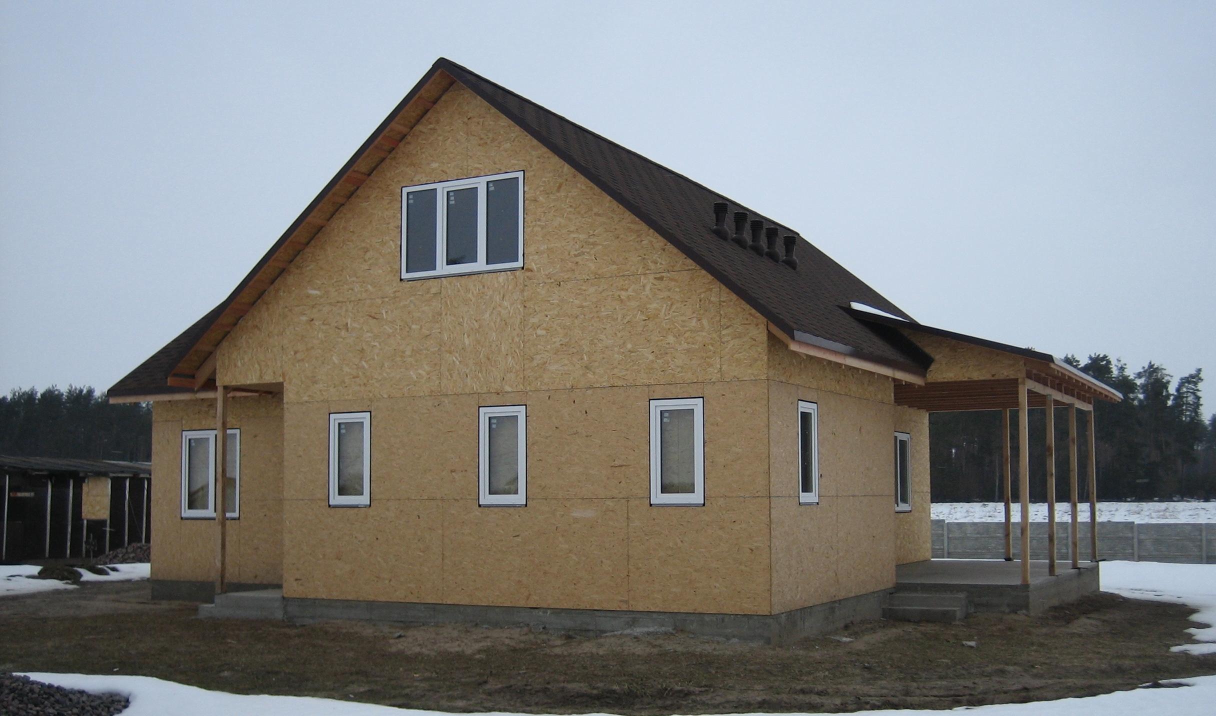

Интересно разглядывать выданный чертеж конструктива каркаса моего дома, после того, как он построен :)

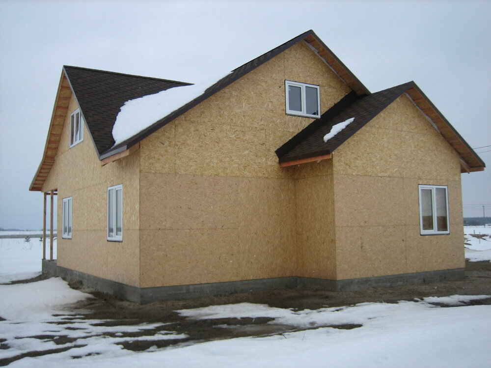

8. Окна ПВХ, профиль КВЕ Стандарт 3-х камерный, фурнитура GU, заполнение 4\8\4\8\4 Low-E - изготовитель завод "Паритет" (г. Одесса), но заказывали мы с Борой-б окна у форумчанки Яло (Ольга 063 36-29-589). Из дополнительных опций очень мне понравилась вот такая наружная изоляция (черная)
Доплата за изоляцию на весь дом - 900 грн. Фото делала тогда, когда пустота в уголках еще не заполнилась изоляцией (она медленно расширяется и заполняет пустоты)
Вот свежая февральская фотка:

Паша ("Солидбуд") нарисовал картинки моего дома с травкой и облаками :)
