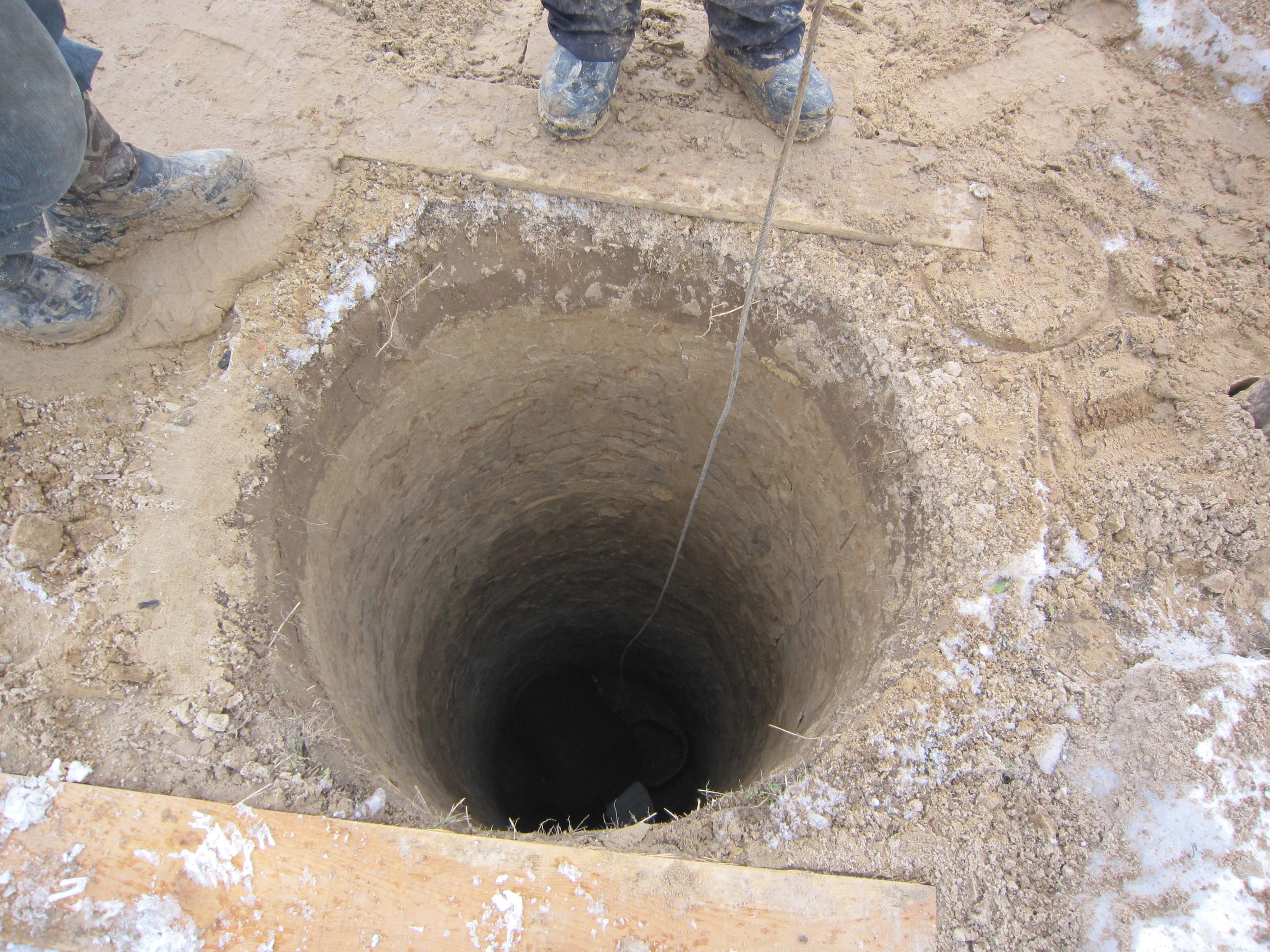

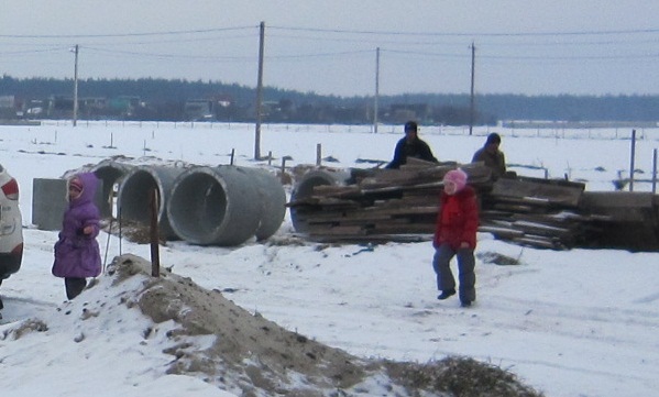

Вчера был выкопан колодец. Долго думали копать-некопать, но вода нужна, в прошлом сезоне пробовал возить на раствор, вариант ещё тот получается, решили что будем копать, так как минимальный уровень вод февраль-март и август-сентябрь решили не затягивать ещё на полгода, тем более в четверг по колодцу от местного камазиста-манипуляторщика было получено предложение от которого было очень трудно отказаться. Ребята молодцы, договорились на 8 утра встретится на массиве и начать работы, в 8:00 копатели уже вьезжали в ворота. 15 минут на хождение с рамками в месте предполагаемого колодца, 5 минут на убеждение жены что родник который понравился мне лучше и практичнее по расположению чем тот что она присмотрела и закипела работа. Грунты хорошие, быстро в песке прокопали на 6 колец, дальше твёрдая глина, после которой вода пошла отовсюду, как выразились рабочие "попали на жилу", пока выбирали полбадьи грунта углубляясь заодно выбирали 2 бадьи воды, закончили когда неуспевали вычерпывать воду в 19:00. Итого колодец вышел 10 колец. Ну и собственно слайды.k1.jpg.cfaf82a8a39c0ae69a61d52fbbae164b.jpgIMG_6951.thumb.jpg.a6089756019d47aefc7b6e6e479a0815.jpg
На слайде нет ни одного кольца, ты уверен, что у тебя колодец с кольцами? Лица копателей спрятаны от общественности, ох, неспроста ;)
так я ж проверял:D только в конце фоткать темно было.
Они слишком известны чтоб показывать лица:D Главное что работали хорошо, некогда им позировать было, погодка-то неособо выдалась.
И что тебе положили на дно колодца?
Ничего. Если Вы о дубовом дне, то его мало кто делает, но самое веселое когда его разбухшее выбивать приходится. А на стыке колец 1 и 2, 2 и 3 положили уплотнители пористые, чтоб воду пропускало а песок нет.

Ух и отчаянные у вас копачи... Я бы в такую яму ни за какие деньги не полез.
тем более пески...
Чего они сразу не укладывали кольца?
Они свято верят в народную примету - не подпускать женщину к колодцу во время копки и ничего дурного не случиться :) Очень хотелось заглянуть в яму, пощупать грунты, но .... меня не пустили :(
ну и собсвенно цена и котакты.....?
Так как спрашивают и в личке и здесь, то отвечу здесь, чтоб не отписывать каждому в личке. 096-220-77-78 Вячеслав, ездит на манипуляторе, может перевезти что-то, что-то достать по месту по хорошим ценам, расстояние меж бортами ширина 2,4, длина вроде 5,4. По цене колодца уточняйте у него.
я бы тоже не полез, а возможно и не пролез бы.:D
так копать в кольцаз не так удобно, узко. они докапывают до воды, тогда кольца ставят и уже в воде копают в кольцах, потому что обвалиться может.
Они свято верят в народную примету - не подпускать женщину к колодцу во время копки и ничего дурного не случиться Очень хотелось заглянуть в яму, пощупать грунты, но .... меня не пустили
Так в это верят все кто вручную копают.:) А грунты можно в обратной последовательности посмтреть на горе около колодца.
