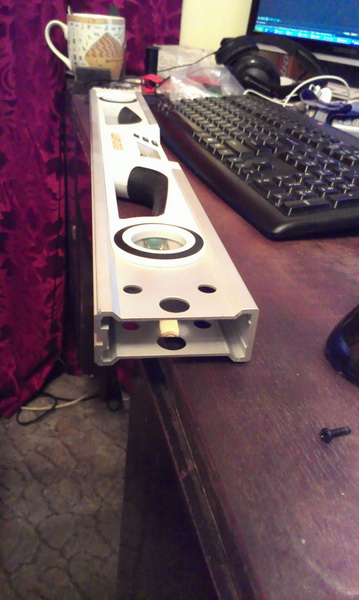

У меня DigiLevel 60. Сам уровень мне нравится. Сделан по моему мнению неплохо. Корпус изготовлен из профиля
Ну в остальном всё как обычно у цифрового уровня. Свои функции выполняет. Работать удобно.
Была правда проблемка как-то, начались глюки с экраном по гарантии отремонтировали буквально за день-два (не помню точно давно было).
Мой правда без лазера. Но у меня есть обычный (пузырьковый) с лазером. Как по мне штука неплохая. Он даёт луч (я про свой, но думаю приведённый вами так же) т.е. вы получите точку на стене. Но у моего есть специальные вставки с линзами которые позволяют развернуть луч в полоску.
[ATTACH]261741[/ATTACH]

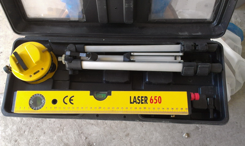

Пузырьковый с лазером интересует, производитель,наличие штатива, удобство работы, . Рассматрива подобные интертула или сигма. И еще, видно ли его днем на улице, на каком расстоянии, спасибо
Электронный который я описывал выше без лазера. Но у меня есть с лазером (пузырьковый). Размечали как-то забор. В солнечный ясный день на расстоянии около 40м точку было видно, правда тяжело её найти, поэтому приходилось от уровня точку чем-то прослеживать до стены.
отлично, а какой именно прибор использовали? спасибо
Сейчас не помню. Я если не забуду завтра посмотрю или сфотаю
Прибор был вот такой:
[ATTACH]274294[/ATTACH]
спасибо, это похоже на приборы от Сигмы, Топекса... Заказал себе похожий, только 60см длины от Сигмы - Ультра. Получу отпишусь. Сама большая проблема дешевых-недорогих уровней в том, что они изначально дают ошибку. Потому я стараюсь, покупая дешевые уровни, взять с настраиваемыми "пузырьками"
выписал и уже получил подобный прибор от Сигмы под торговой маркой Ультра, лазерный ультразвуковой уровень. Цена очень демократична 260 грн. уже опробовал на объекте, на 10-15 м в слабосолнечную погоду точку видно метров на 25-30 (если знаешь куда смотреть), делали разбивку здания водяным уровнем, сегодня сравнили результаты с Ультра - очень прилично - при размере здания 10*5 м неточности буквально в пределах 5 мм, мне понравилось. пока непривычно, но вполне реально применение в работе. кстати уровень выставляется по пузырьку и по звуковому и световому сигналу - очень удобно.
