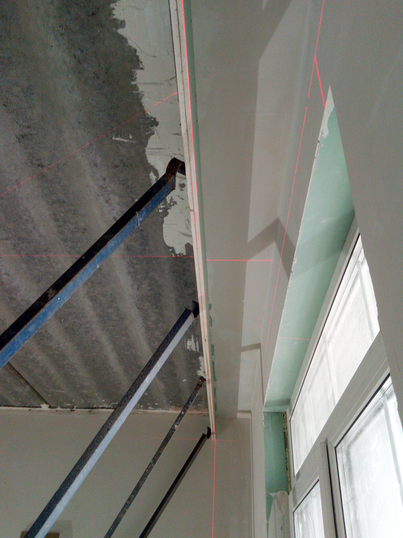

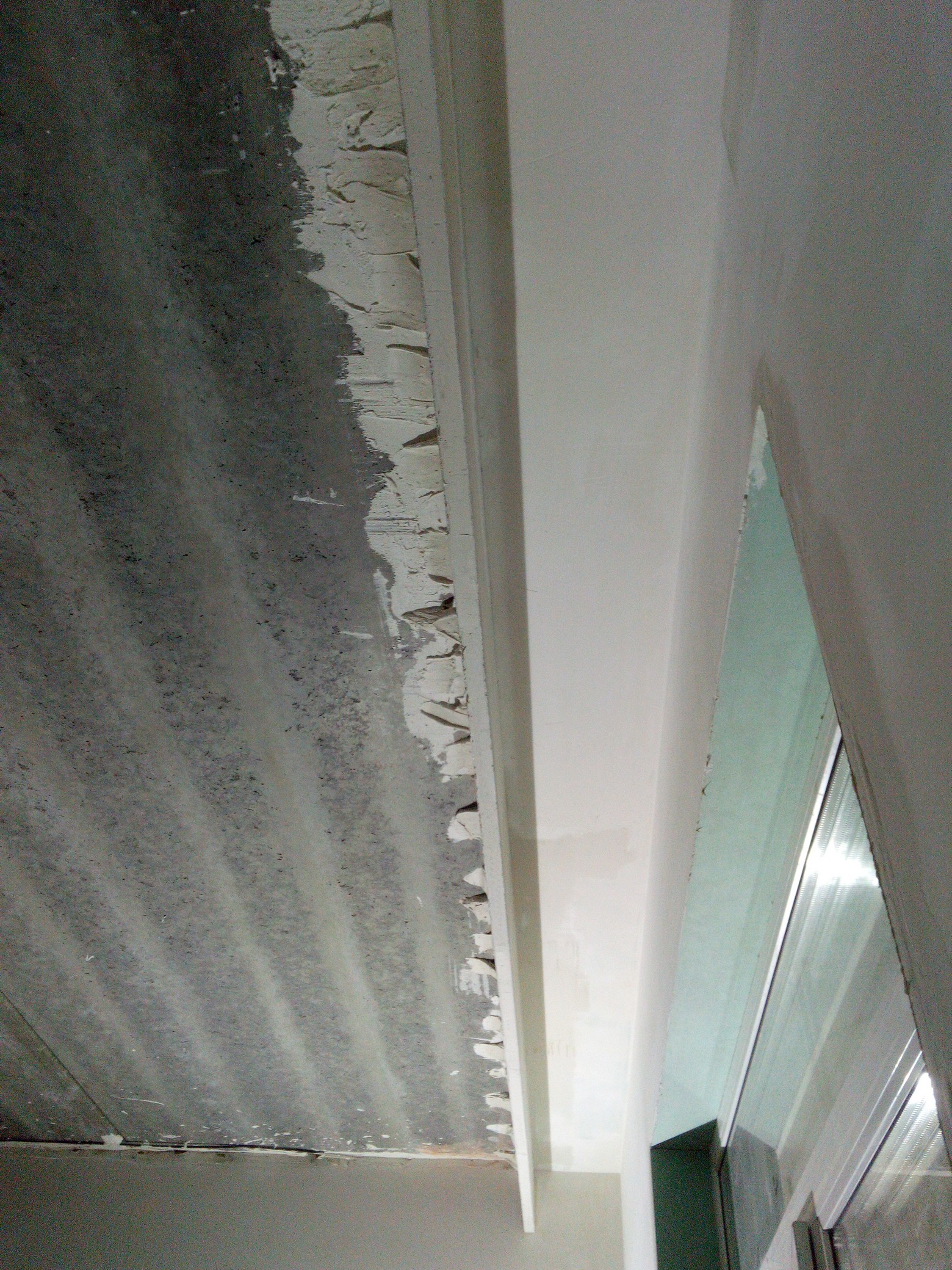

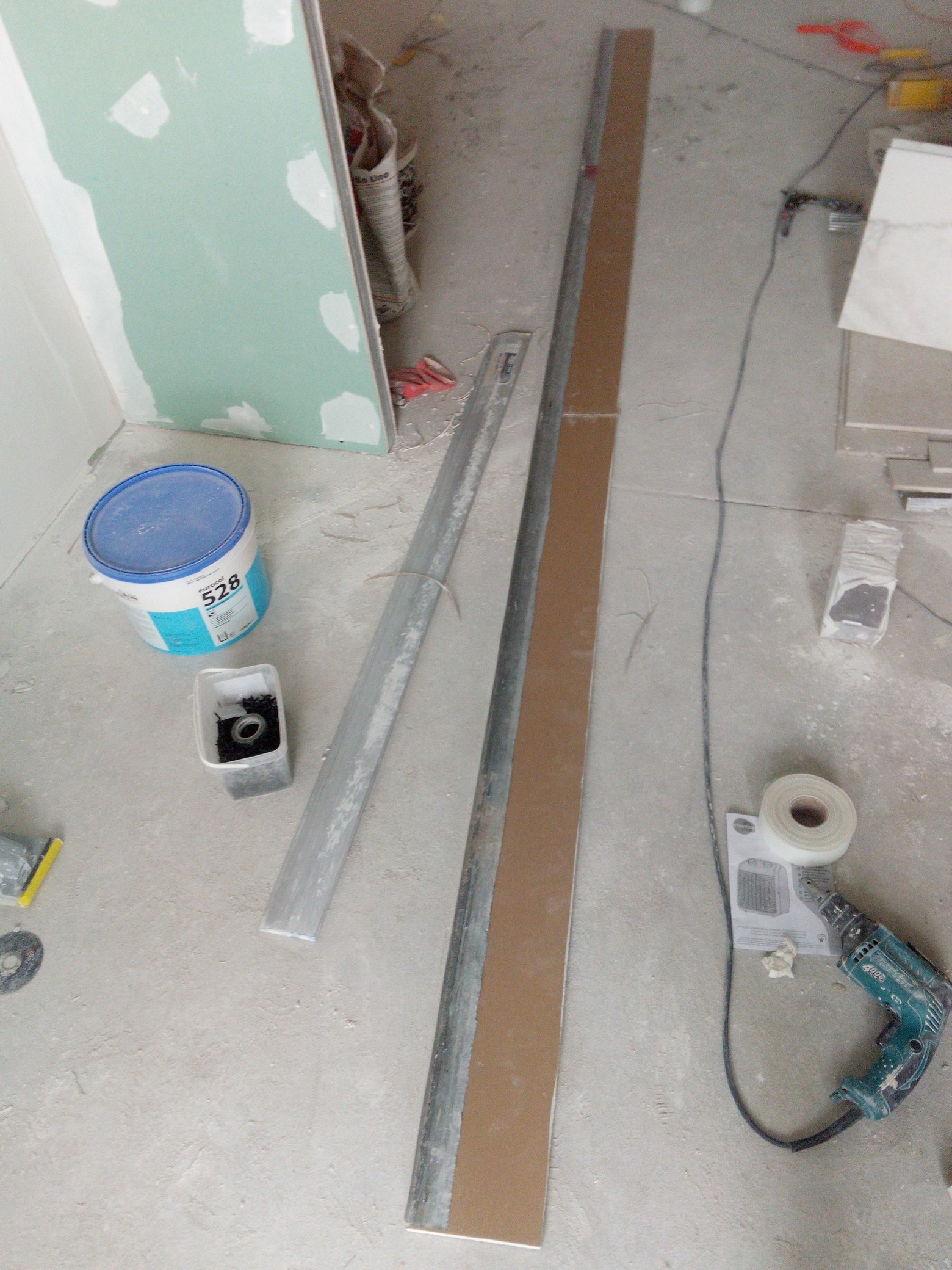

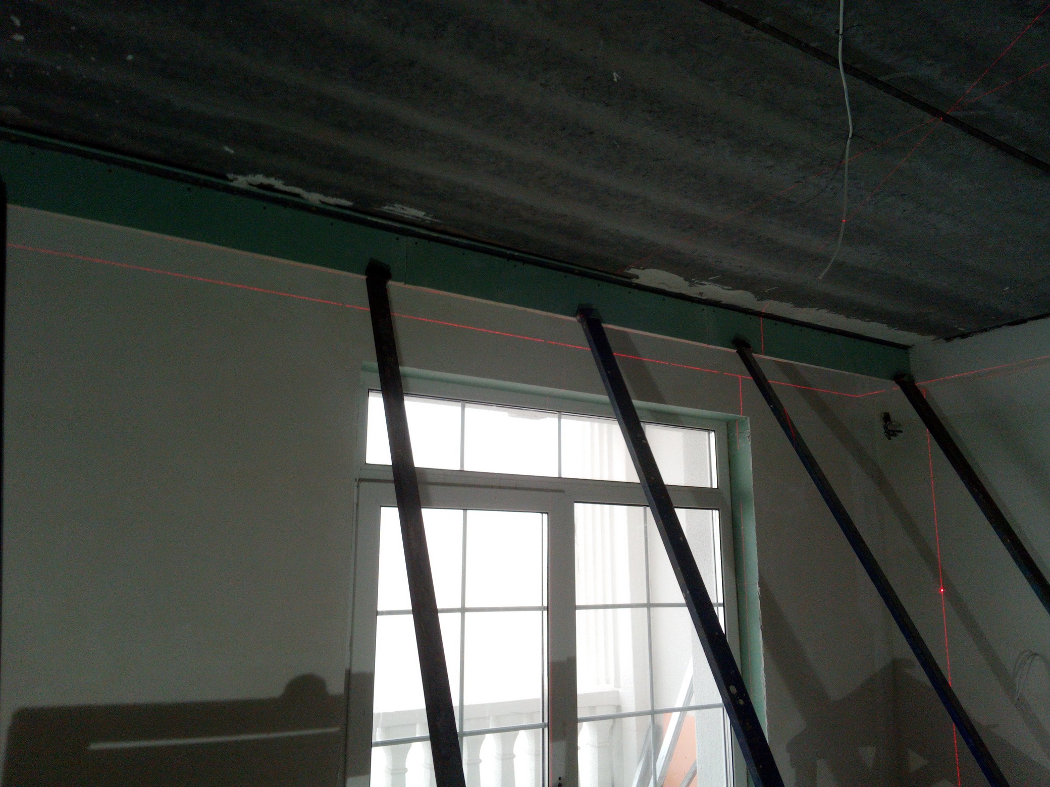

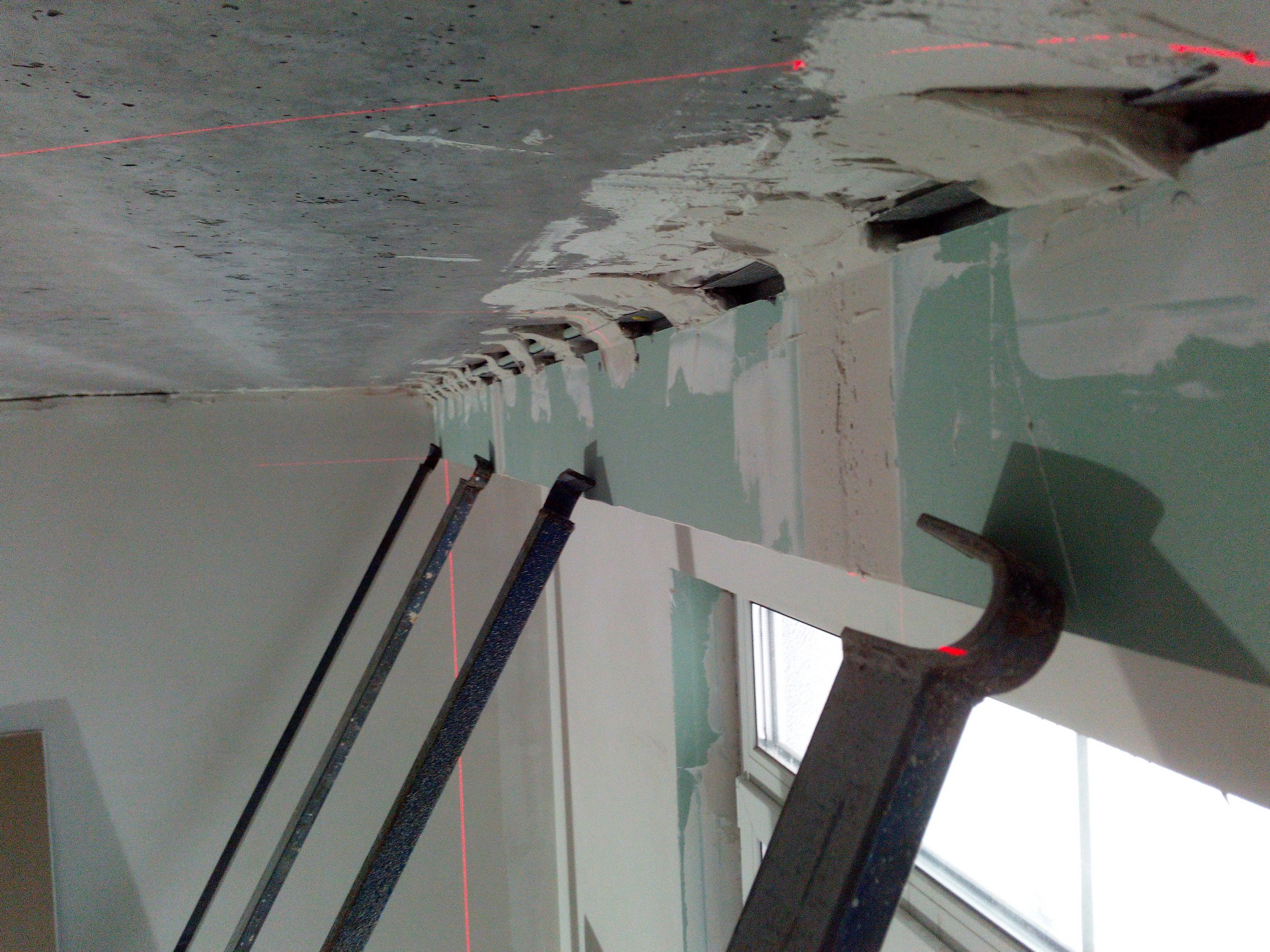

Прихована ніша під карниз (один із способів)
підготовка поверхні (краще зробити це ДО монтажу)
розмір ніші залежить від розміру самого карнизу ну і від можливого розташування радіаторів
IMG_20190201_112858.thumb.jpg.02a31ee2e3ffd1481949aa7aa54b9fc7.jpgIMG_20190201_112912.thumb.jpg.cd42ed6726079846cfe2d4399550b5a9.jpg

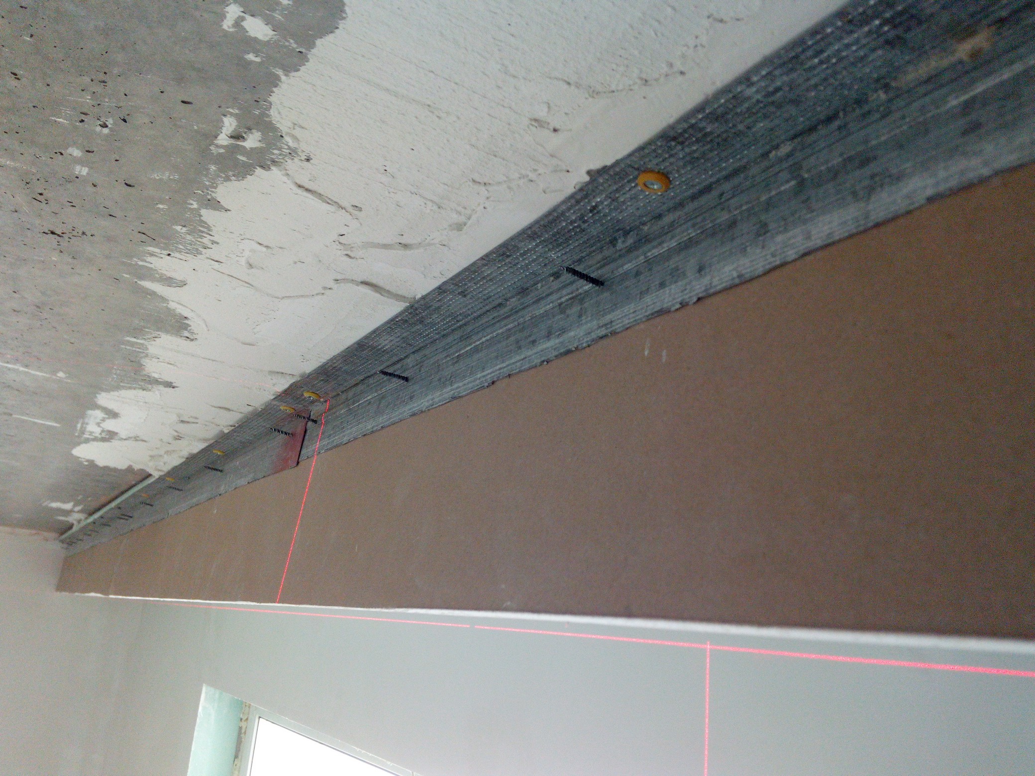

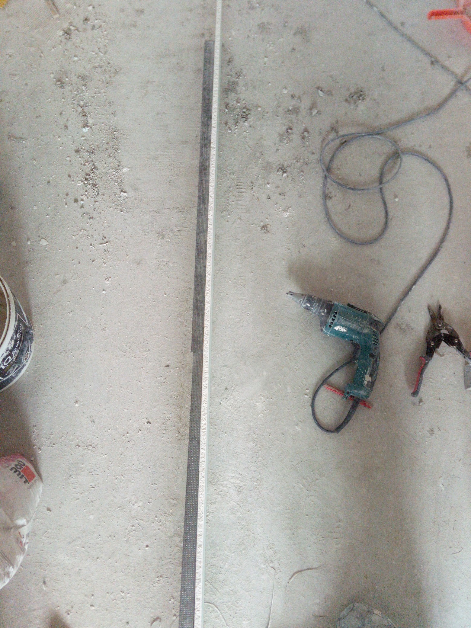

розрізаємо навпіл профіль UW100 (тільки болгаркою!)
Висота конструкції може бути різна. В моєму випадку була привязка до вже існуючої балки
IMG_20190201_115117.thumb.jpg.81f7966013e44b8b6854c89c60047b4f.jpgIMG_20190201_115216.thumb.jpg.df25585b4830c47a6e6f292262698aba.jpgIMG_20190201_115229.thumb.jpg.eeb876bc17ee4f0703b5d4981eaedce8.jpg

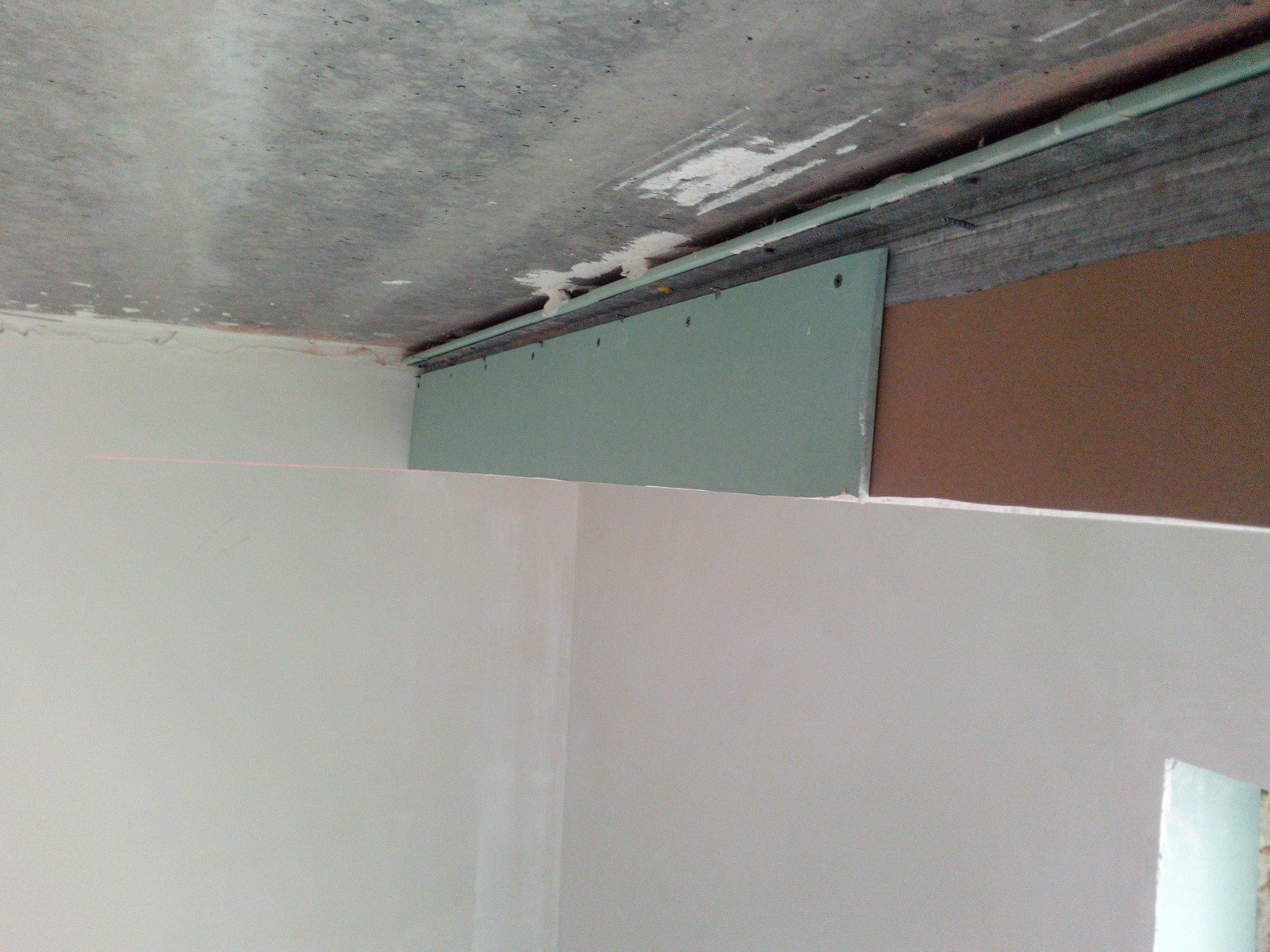

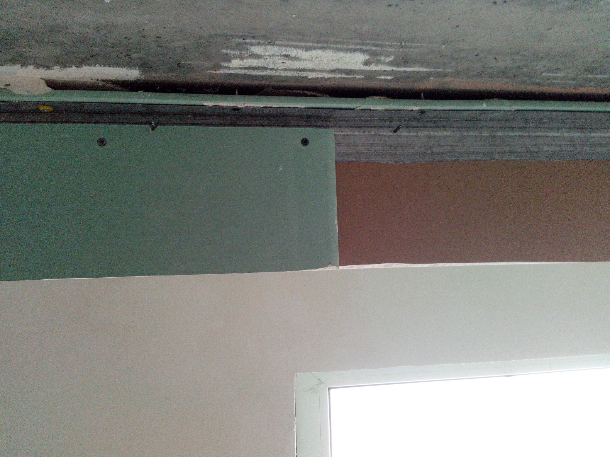

Вирізаємо гіпс на підлозі і прикручуємо з однієї сторони
IMG_20190201_121245.thumb.jpg.c79c17e7859e47f8388dd170ef109e7b.jpgIMG_20190201_122049.thumb.jpg.e2c6257e440560f3e7e311a2cbb09e6d.jpg

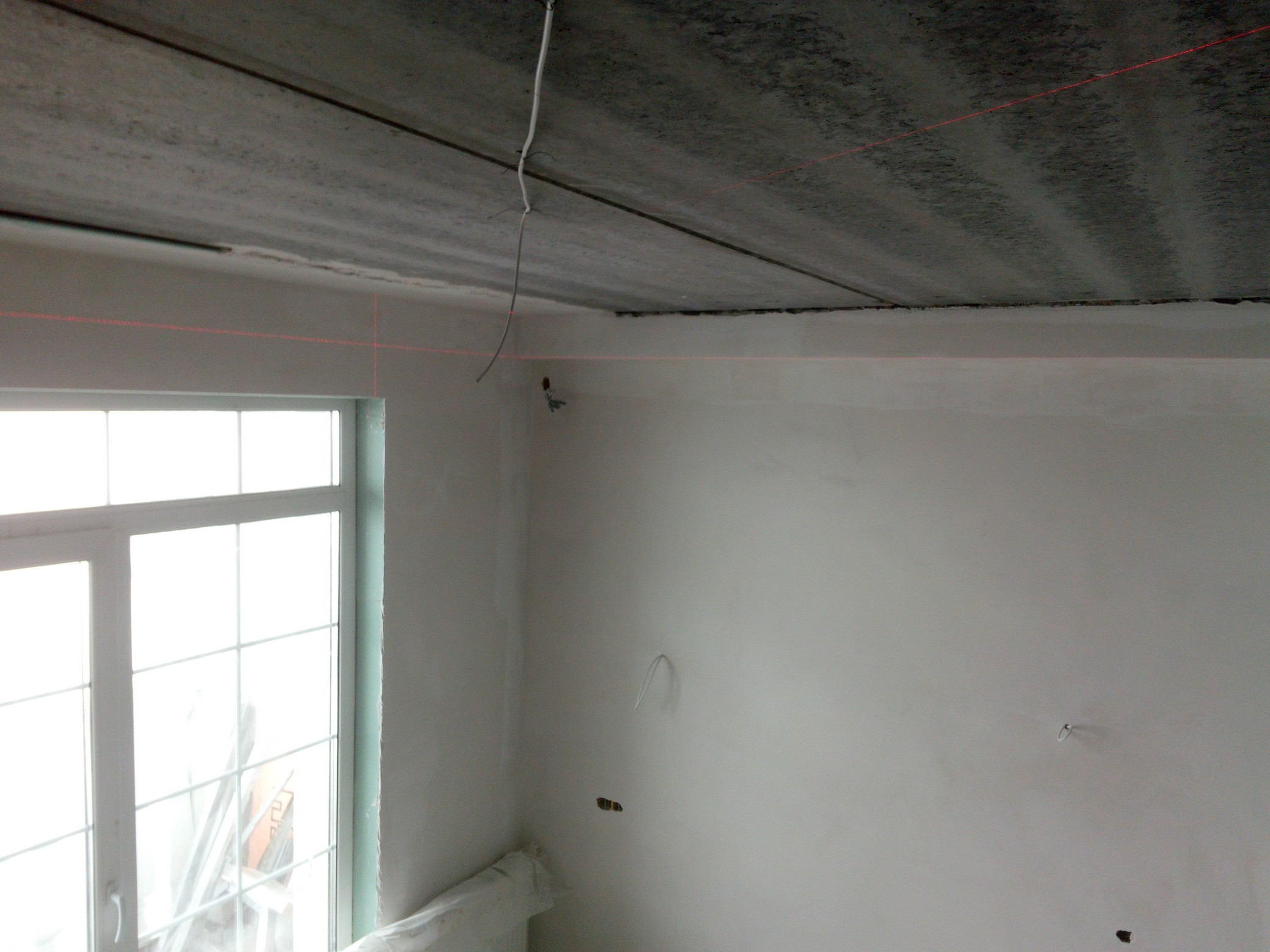

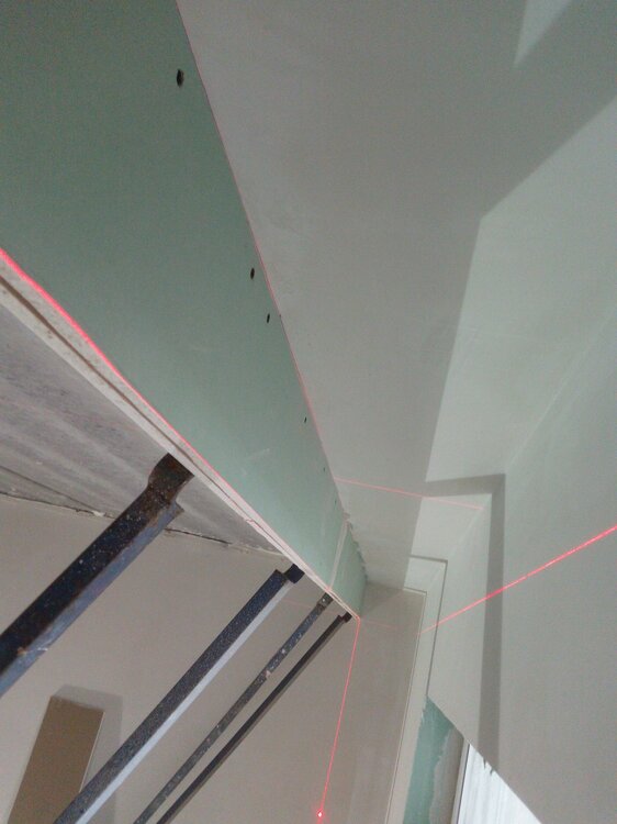

Підіймаємо всю конструкцію з помічником і прибиваємо дюбелями по раніше відбитій лінії

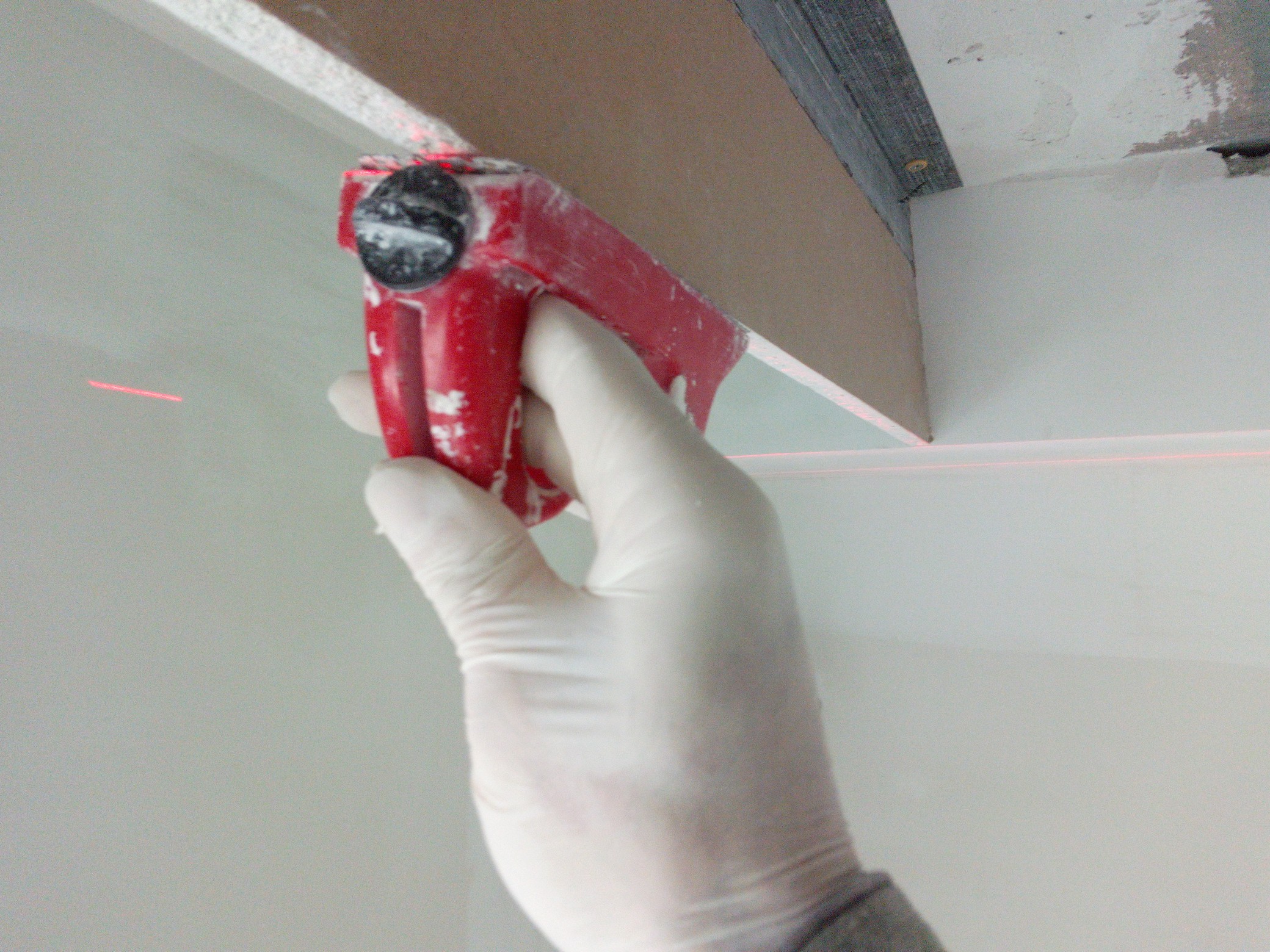

Підрівнюємо перший лист під лазер

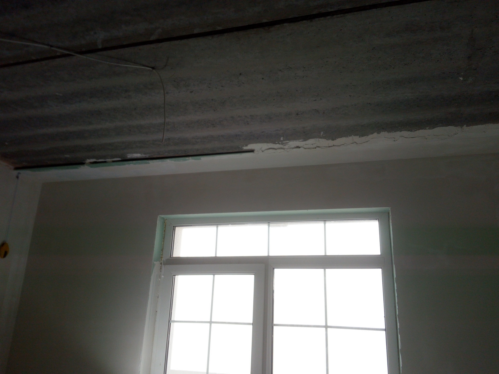

Обшиваємо з передньої сторони
IMG_20190201_143928.thumb.jpg.ebeb780e96041068d1a916b1318d63bb.jpgIMG_20190201_143942.thumb.jpg.d0334942fbc3085a85c06076cf56f962.jpg
IMG_20190201_145838.thumb.jpg.95ab98ccc590bf02ec7c53d32967a4d4.jpgIMG_20190201_145854.thumb.jpg.cb93c9fd6bb8528ec02bc095589a4430.jpg

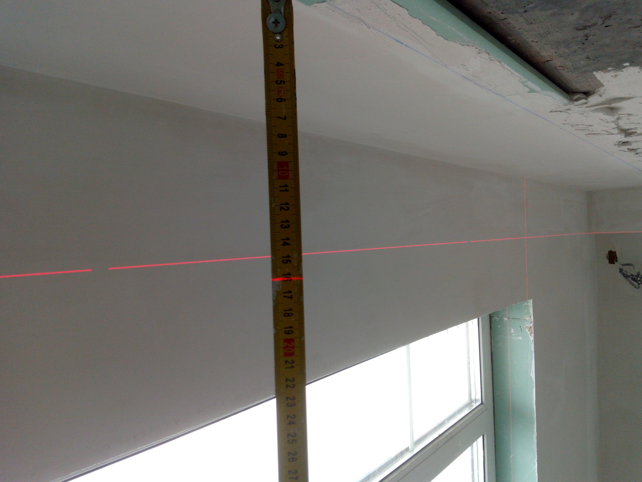

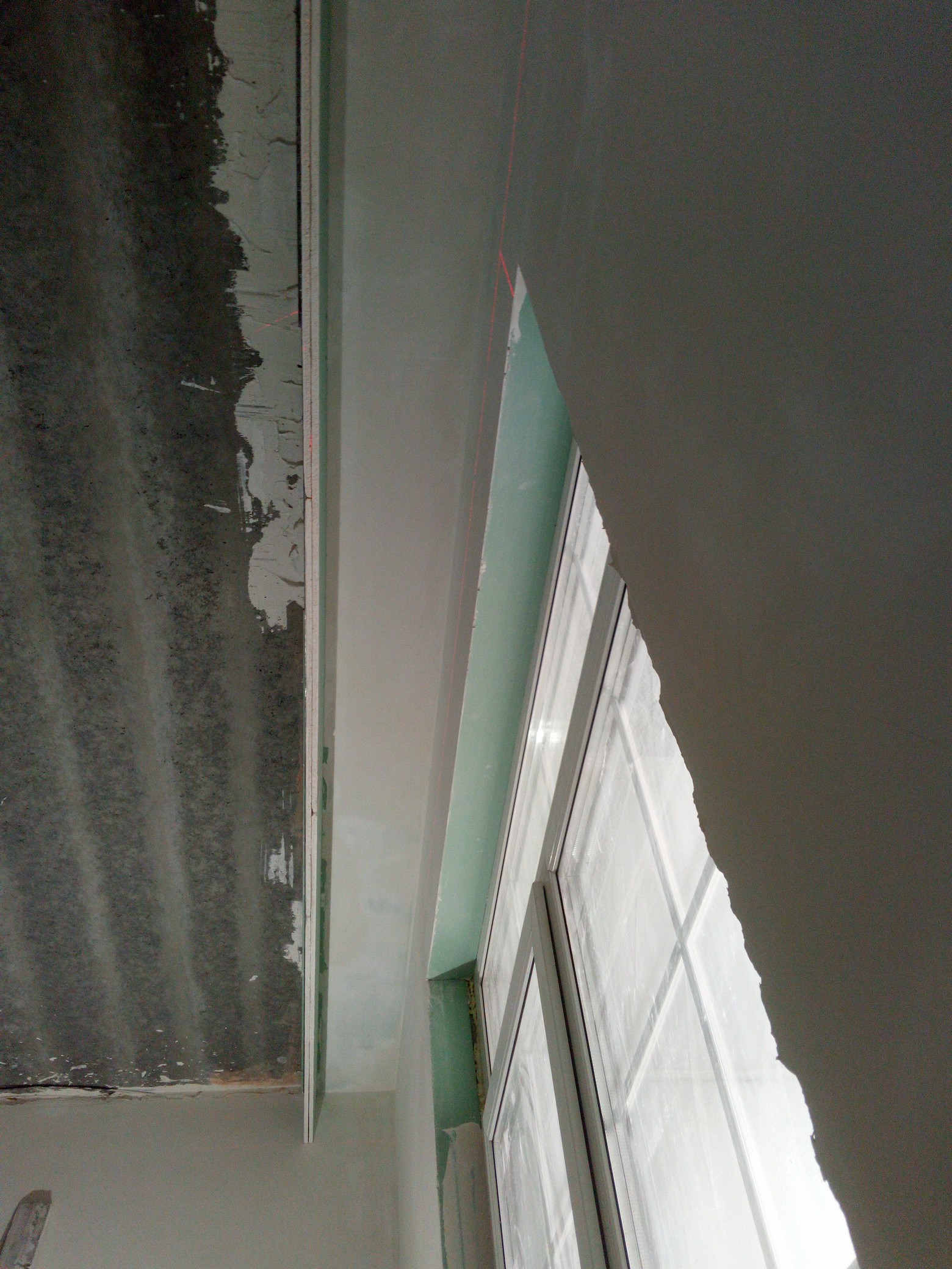

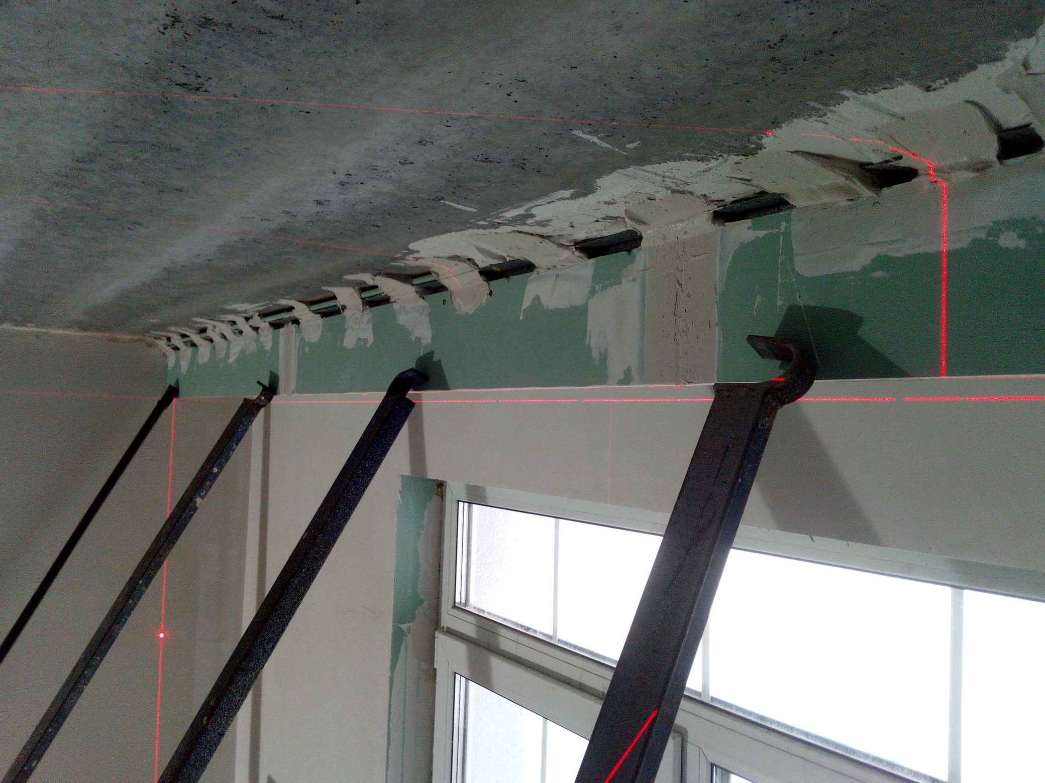

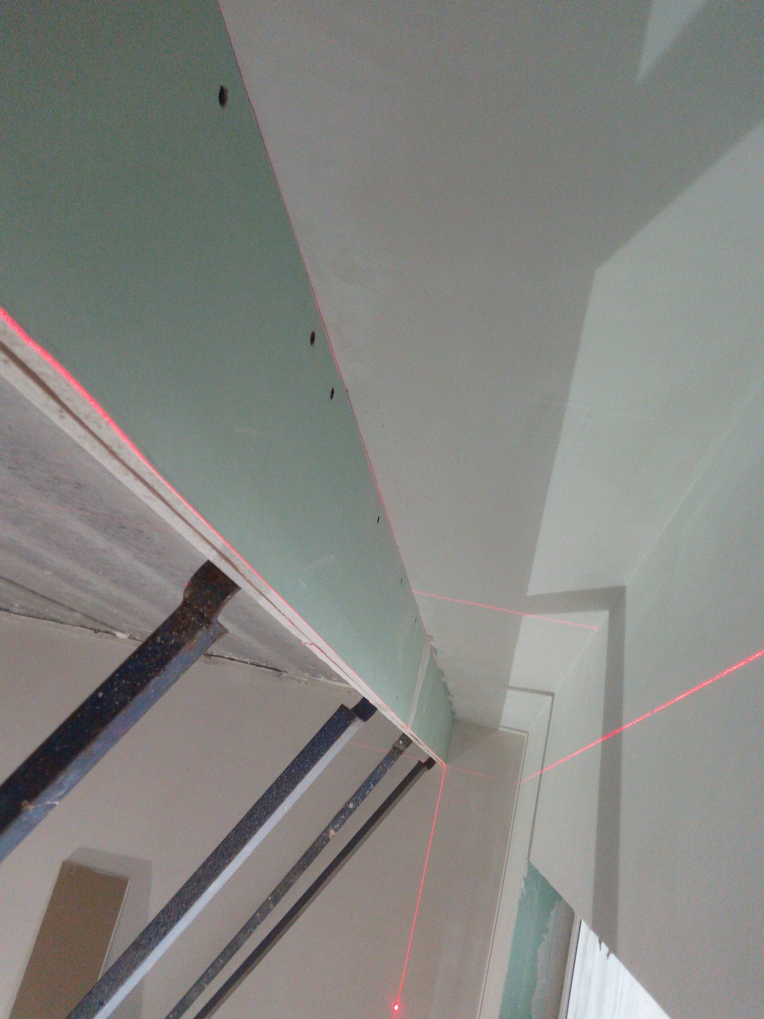

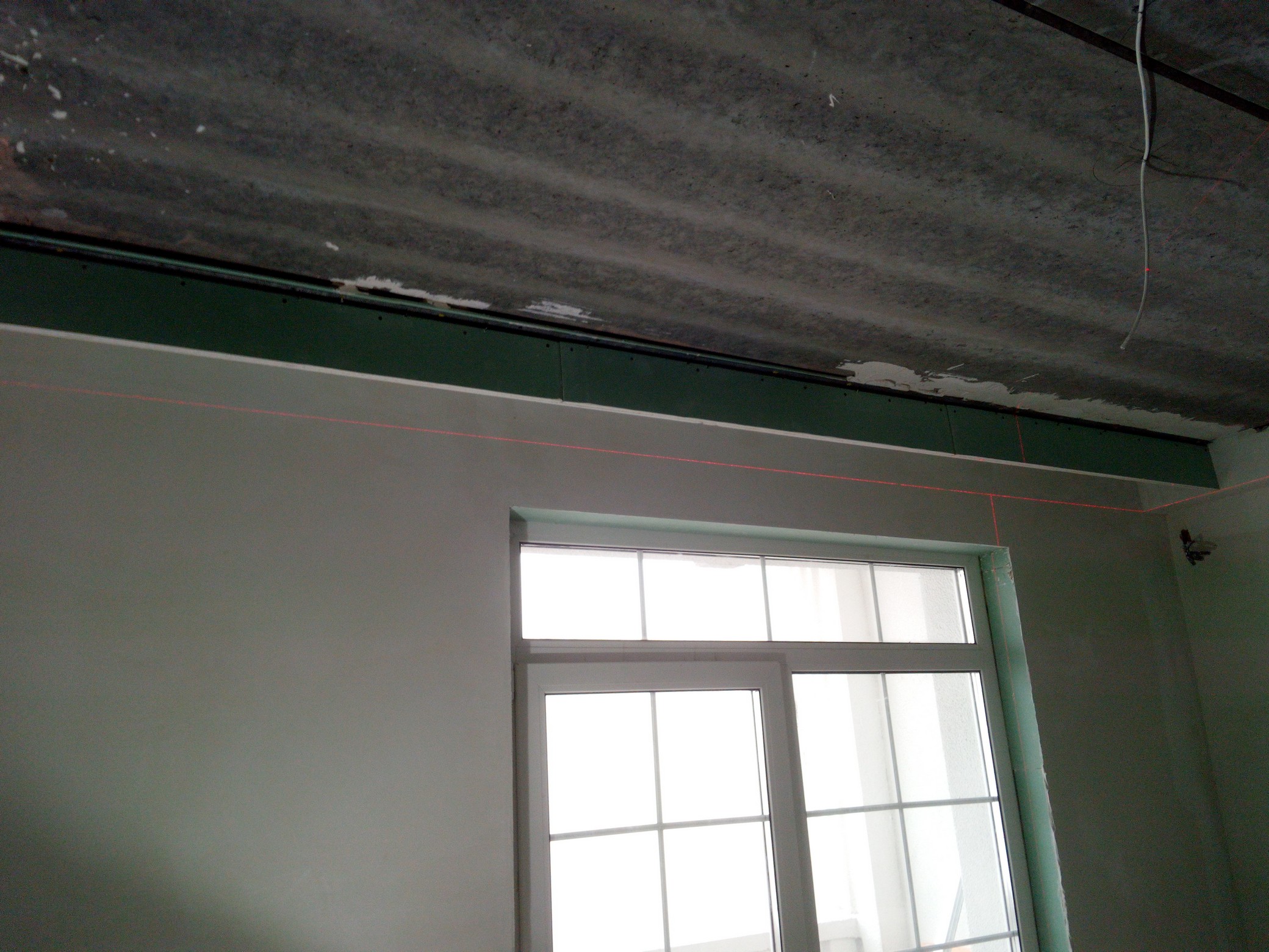

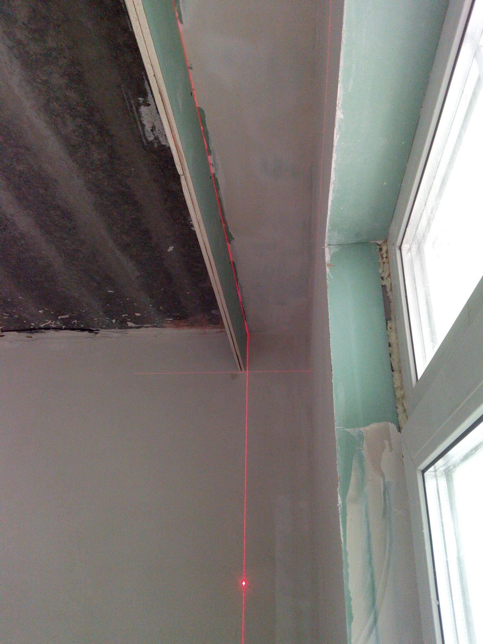

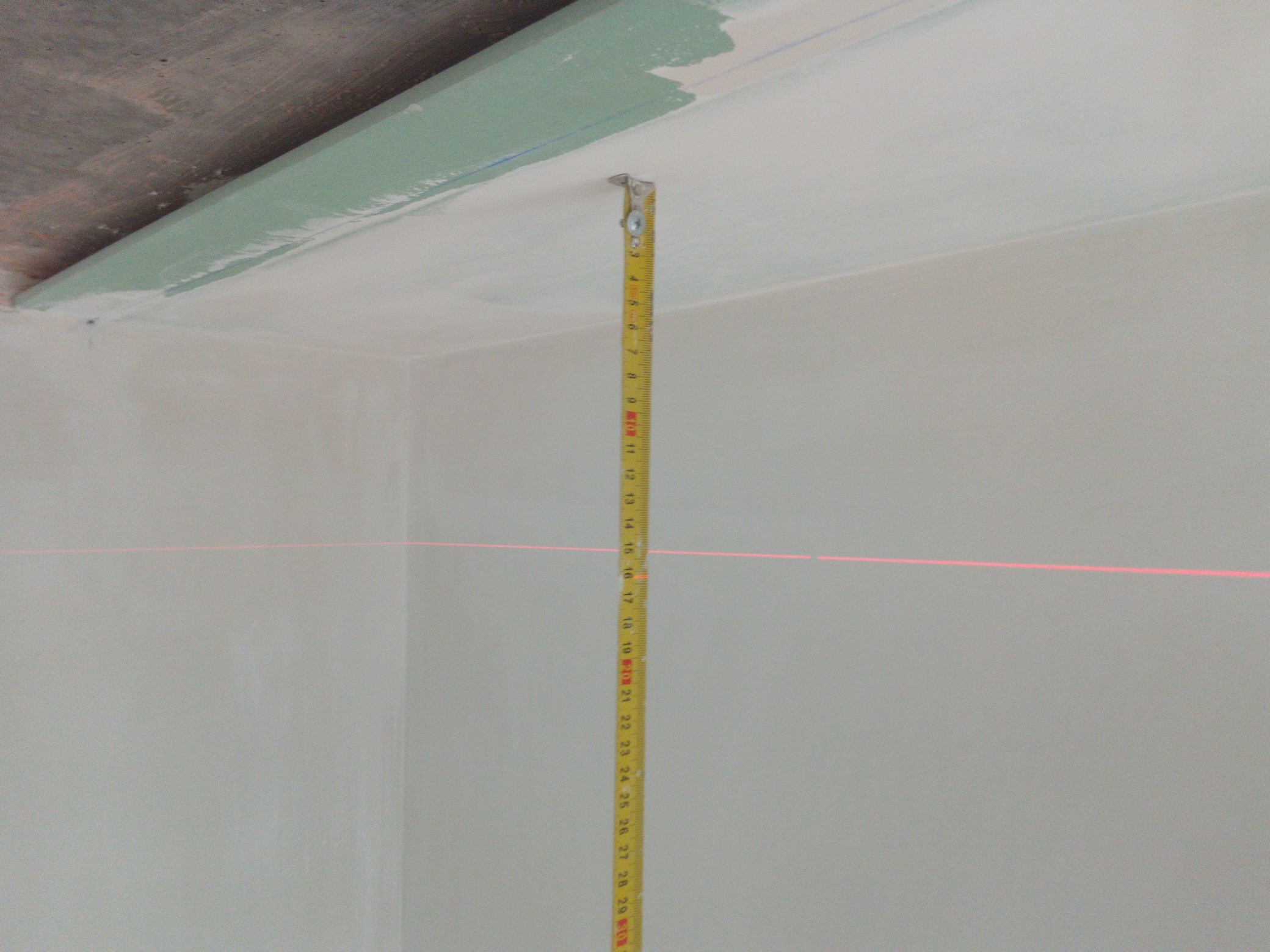

Далі вирівнюємо вертикаль конструкції. В кого немає потрібного лазера, то можна зробити під нитку чи під довге правило
IMG_20190201_151314.thumb.jpg.442ff4c07593fb447fba7cc0a85f2221.jpgIMG_20190201_152651.thumb.jpg.0c2f41e2b17e338a691184dd3af11d86.jpgIMG_20190201_152651.thumb.jpg.0c2f41e2b17e338a691184dd3af11d86.jpgIMG_20190201_152707.thumb.jpg.3835f319e723e34ac4cd7621f891aa44.jpg

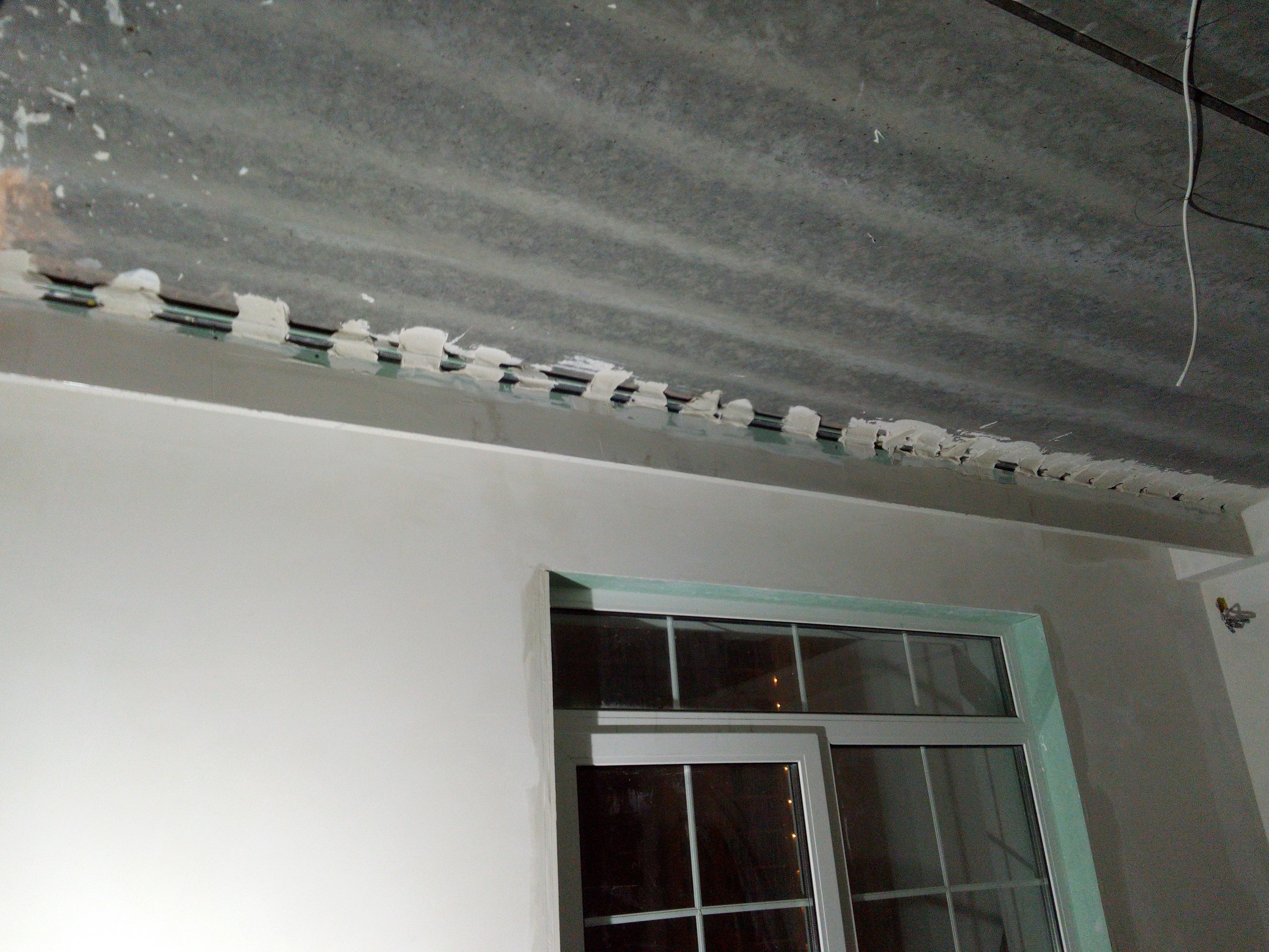

Щоб зафіксувати горизонталь конструкції, заповнюємо шов чимось швидкотвердіючим, типу фугенфюллер

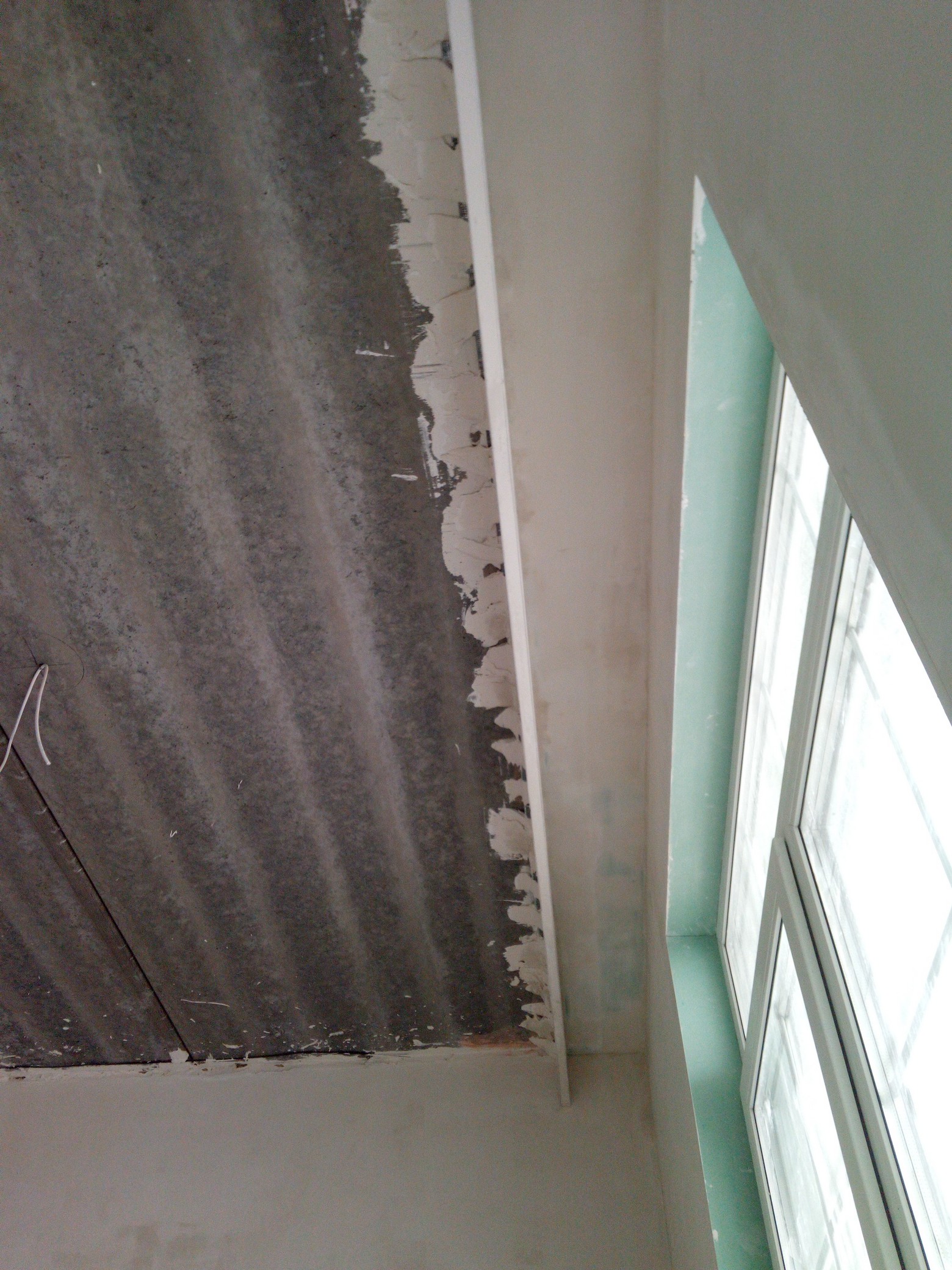

IMG_20190201_154826.thumb.jpg.e2e6cf23ccfcbcb241a3a823849a5ff9.jpgIMG_20190201_154851.thumb.jpg.7237c360d8dae039a52b407270633463.jpgIMG_20190201_154839.thumb.jpg.a3d5a9737010a8cb214f172b16ec080b.jpg

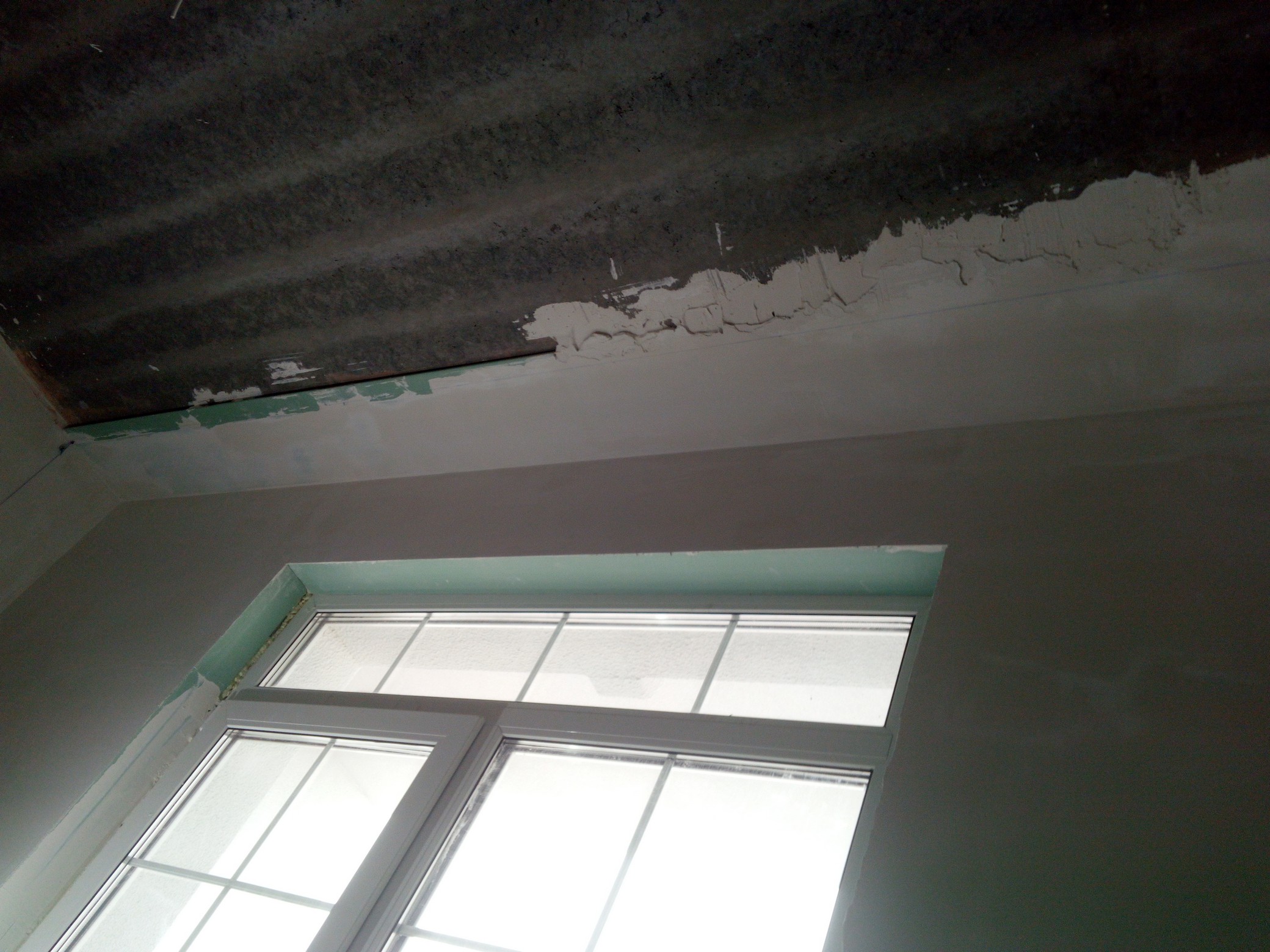

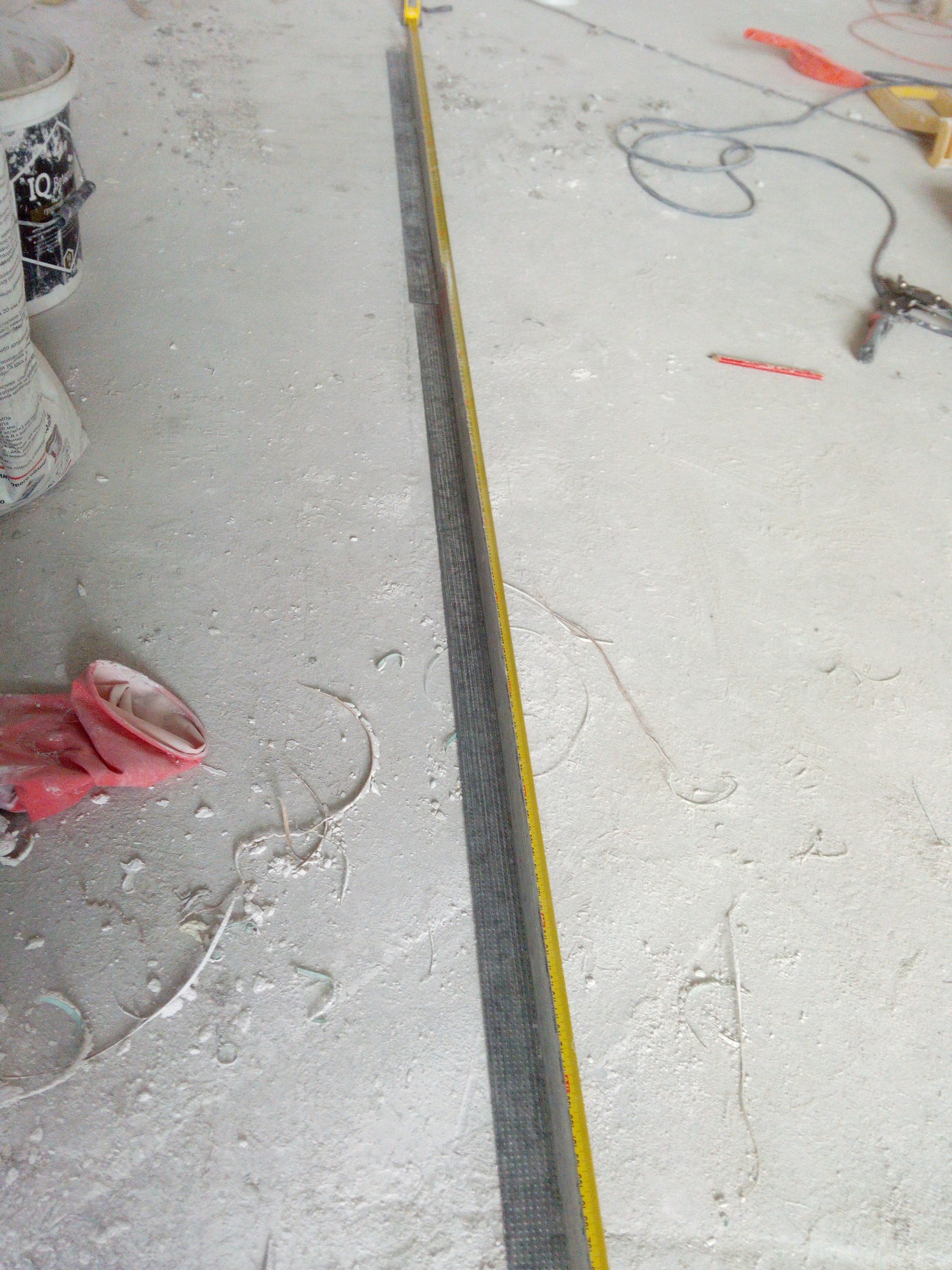

Після затвердіння всановлюємо перфоровані куточки і вишпакльовуємо
IMG_20190201_203403.thumb.jpg.6d18776da6cf38dc3e7ed188644f3704.jpgIMG_20190201_203424.thumb.jpg.031bc4a240b196e4573ca8a62786633d.jpgIMG_20190203_131003.thumb.jpg.02d8c452ee10c10e1f0d6ab551fc7e35.jpg

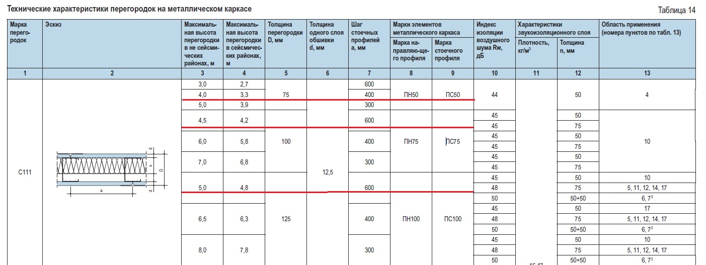

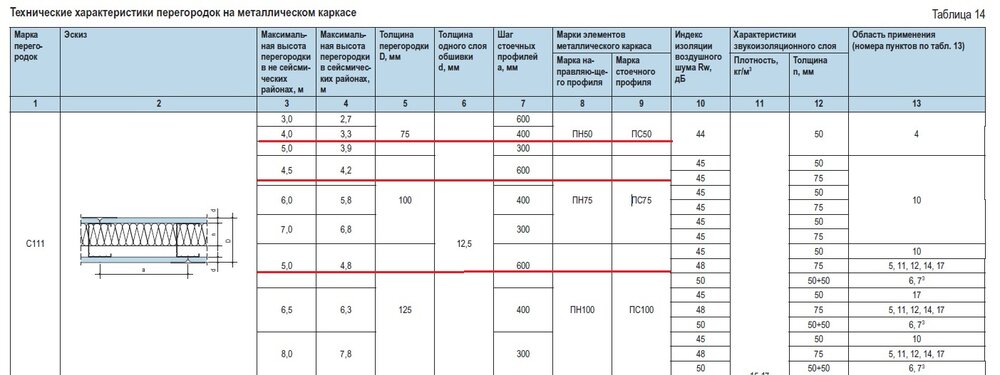

Планирую в треугольном проёме на чердаке 400*380 (в*ш) сделать перегородку из ПС и ПН под горизонтальную зашивку деревянной вагонкой.
Прошу совета:
1. Какое сечение профиля и шаг его установки посоветуете?
2. Металл искать 0,55 или можно тоньше?
3. Какого производителя смотреть или можно нонейм?
4. Где в Киеве можно купить дешевле, чем в эц или нл?
5. Бывает ПН 4500?
Прошу совета:
5. Бывает ПН 4500?
на 4м высоту лучше 100 профиль,шаг 40см,металл 0,55
