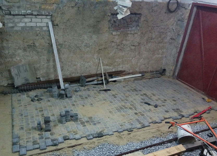

Подскажите, пожалуйста: есть гараж переделанный из сарая. Стены ракушняк, уложены очень криво, завал до 80мм. Внутри глина с соломой намазана. Все это чудо 2600мм высотой. Пола и потолка, к которому придюбелить УД профиль нет - пол тротуарная плитка, балки крыши на высоте 4м (поднимал с 2600 до 4000мм высоту термоблоками, заливал бетон, чтоб получился пояс). Имею ГК 2500х1200мм в необходимом количестве. Профиль ещё не покупал.
Вопросы:
Чем закрепить к данной стене крепление для вертикального профиля? Приличнее всего держится дюбель с 4 распорными лопастями (Фишер или как-то так называется), но он дорогой. Может есть альтернатива.
Какой вертикальный профиль использовать?
Как закрепить низ и верх листа ГК, если не к чему горизонтальный профиль прикрутить?

Долго объяснять, напишите в личку, я по телефону постараюсь подсказать.

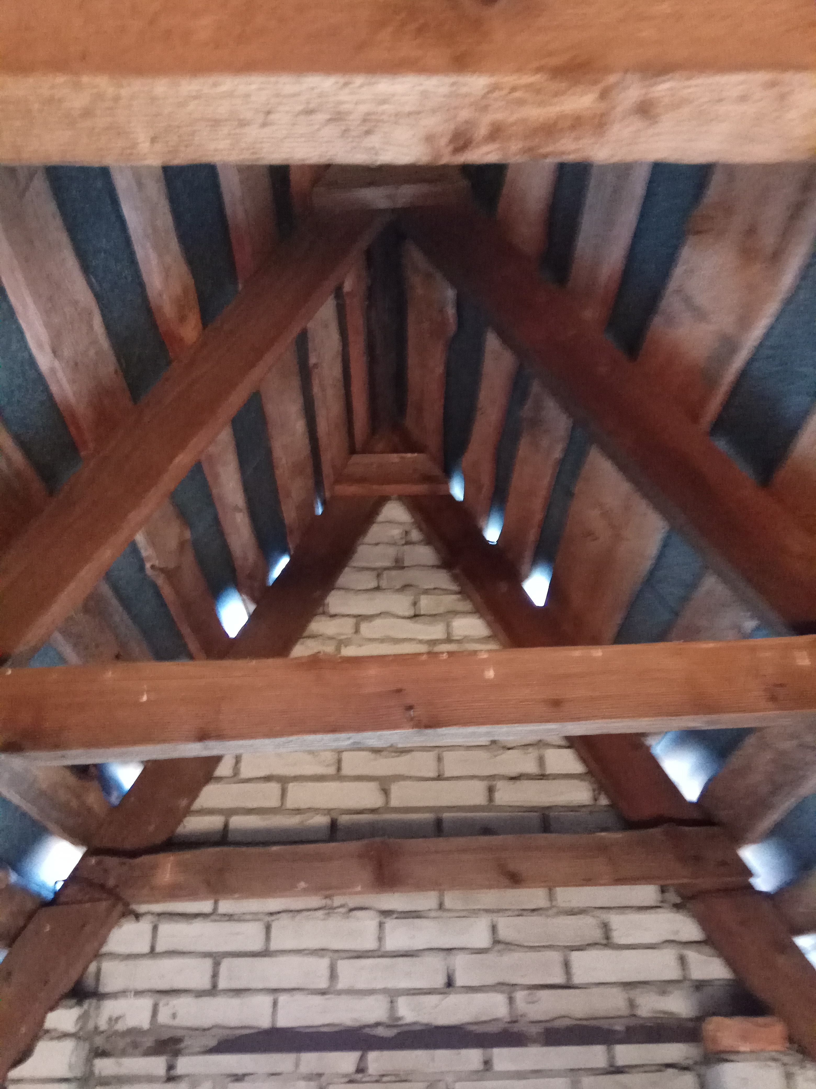

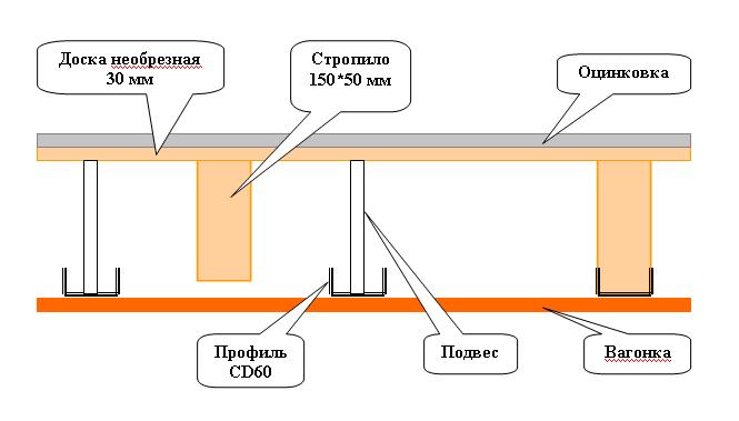

У меня такой вопрос. Имеется чердак, который я хочу зашить вагонкой на лестничной клетке, где уклон кровли 2:1 (высота/пол-ширины).
Пирог кровли следующий (снаружи внутрь): фальц, необрезная доска вразбежку, стропила. Так как между стропилами 80-90 см и они не в одной плоскости, а для вагонки надо 50-60 см, решил сделать металлический каркас, как под гипсокартон и на него привинтить вагонку. Как в целом такой конструктив? Ещё: высота стропил 15-16 см, а лицевую плоскость CD планирую на расстоянии 16-17 см от доски, т.е. обычные подвесы не дотянутся. Плюс подвесы не дают жёсткости от болтания по сторонам. Как быть?
И есть ещё одна проблема: кровля местами немного прокапывает в дождь с ветром. Боюсь со временем вагонка начнёт сверху цвести и/или гнить. Есть желание проложить какую-нибудь плёнку для защиты, нижний край плёнки вывести за внешние стены дома (вроде есть такая возможность) и по ней вода будет стекать за пределы чердака. Что можно использовать и где ёё пустить?

Сначала надо крышу отремонтировать, а потом уже внутри что то делать.
Один с форума уже ремонтировал - ноль, а так советуют полностью переделать кровлю. Но сейчас мне ето не потянуть.
Проблема в том, что когда зашьете, то у вас там будет скапливаться влага и начнут гнить стропила.

Так давать советы, не видя проблемы и не разобравшись в причинах протечки - глупое занятие!
Но я бы все равно изначально убирал причину протечки, а потом думал зашивать

Так найдите места протечек и подремонтируйте крышу, гидробарьер сейчас установить невозможно ведь.
