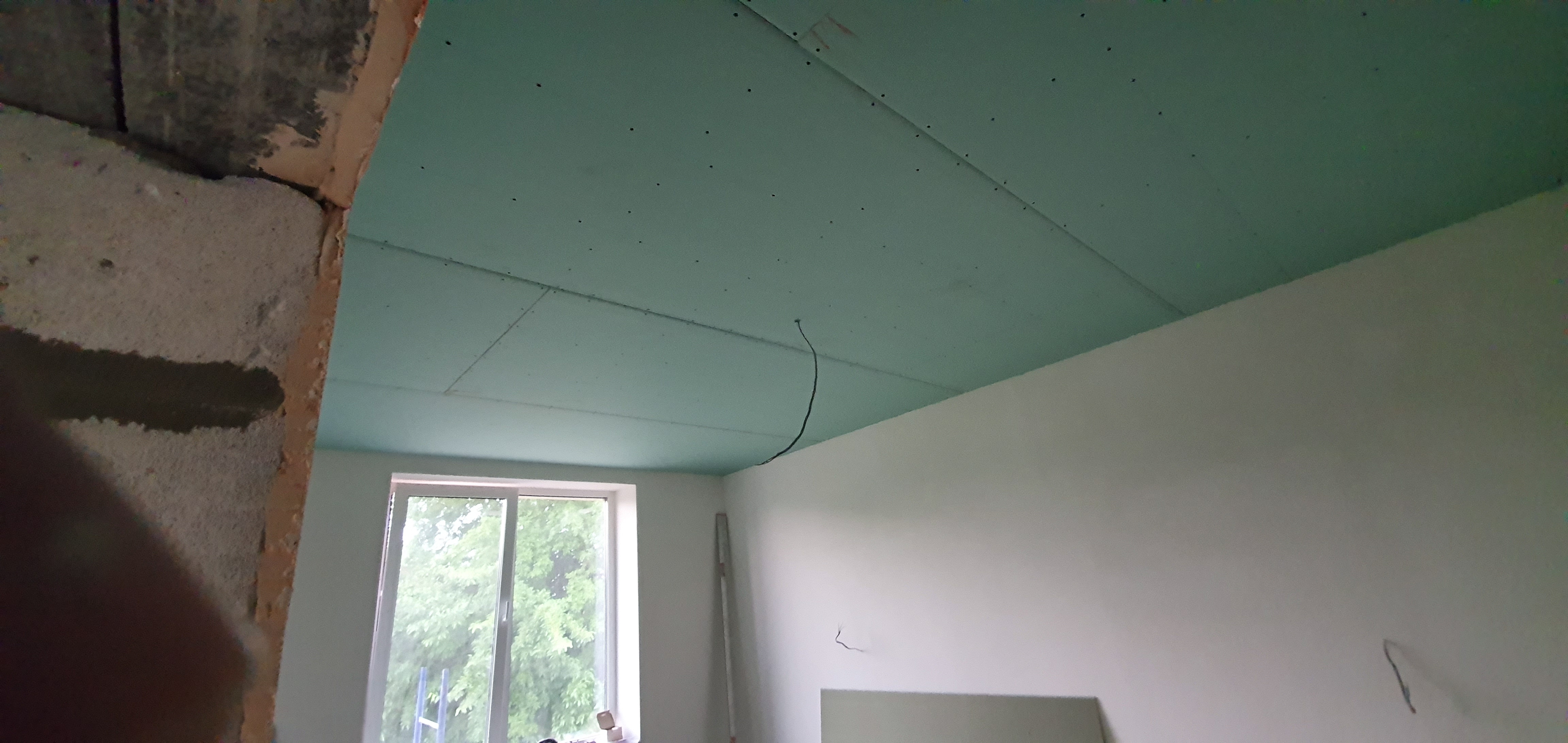

Для шпаклевки ГК потолка под покраску предлагают следующую отделку:
1. Швы - «FUGENFULLER» KNAUF и серпянка.
2. Грунтовка CERESIT CT-17
3. Кнауф Шитрок Супер-финиш - 2 слоя
Стоит что либо изменить в этом процессе? Пока только хочу серпянку заменить на бумагу, но какую лучше использовать?

По первому пункту однозначно замените серпянку на бумагу (кнауф хорошая, не реклама) и я бы фуген заменил на унифлот.

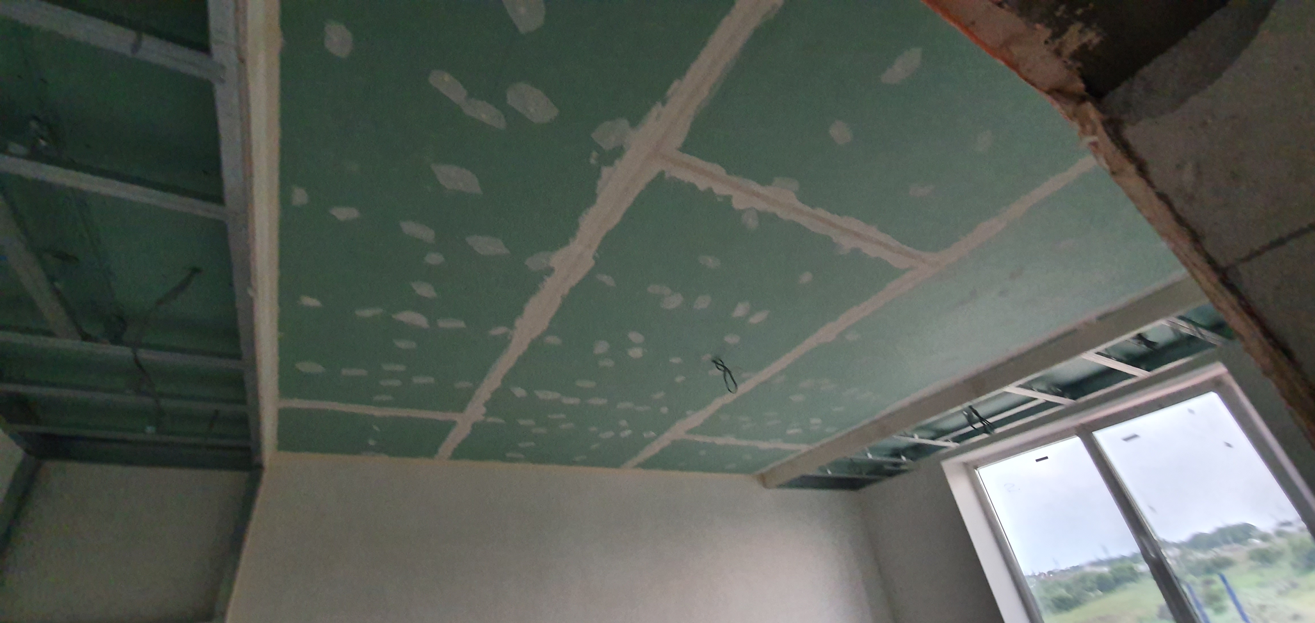

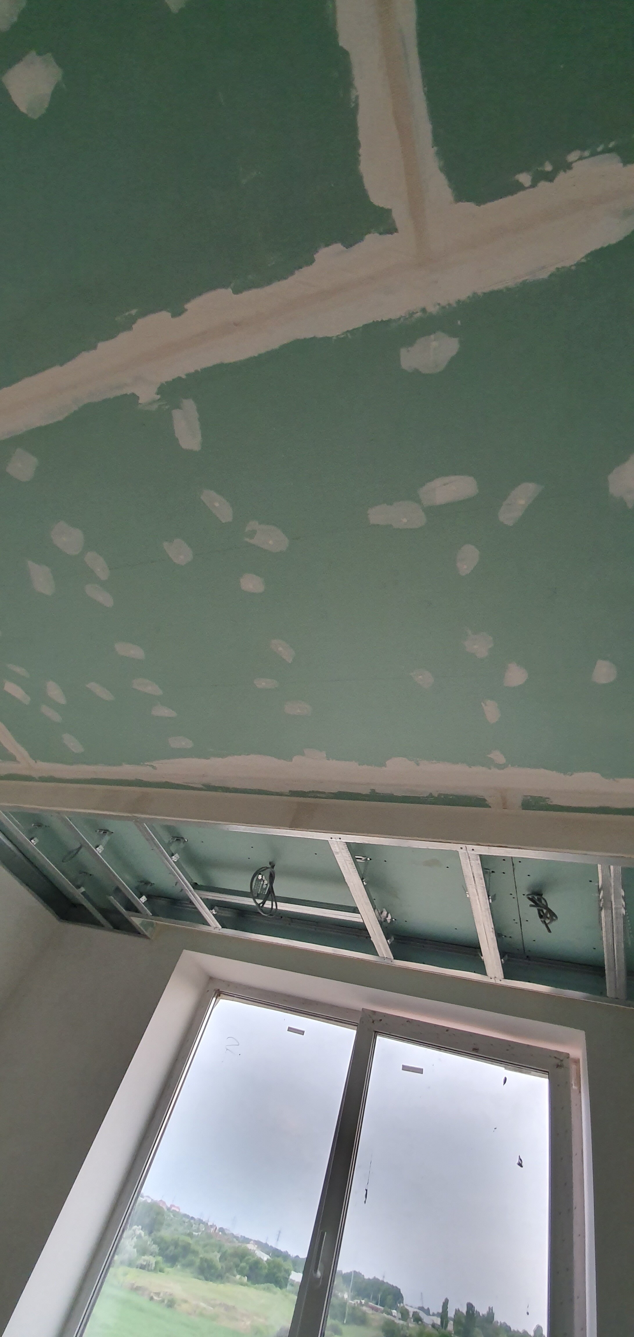

Прораб настаивает на монтаже багетов, хотя по моему дизайну их нет. Говорит, что эта конструкция крепится к дереву (балки крыши), а дерево материал не постоянный по размерам и возможны трещины со временем.
Как можно усилить углы избавившись от багетов и гарантировано избежать трещин?

Гарантию вам даст только шарлатан!
Попробовать бумагу на стык стены и потолка, но вме же если рванет с годами - только багет!

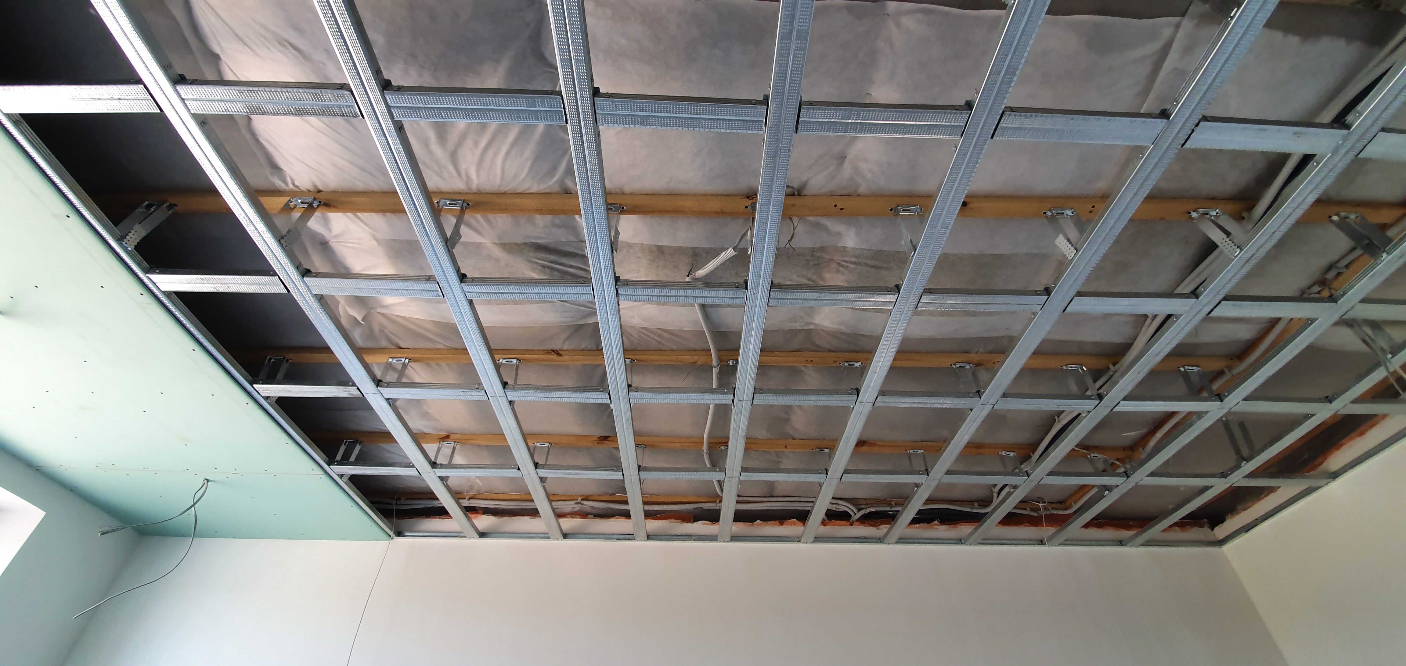

Вы для начала отправьте прораба изучать матчасть,по деревянным основаниям,тем более большой площади,делается плавающий потолок на защёлках П112,а не сделанный им стандартный жёсткий П113.Ну а потом и сами подучитесь,вся эта бумага на стык потолок-стена это наше местное кулибинство,на жёстких каркасах ещё прокатывает,ну а на больших площадях или плавающих каркасах единственный 100 % правильный вариант это теневой шов. Погуглите этот термин или зайдите на 172 страничку этой темы.

А багеты не порвет ???? :) :) :)
Арм бумагу на примыкание на ПВА Д-3 . Будет стоять и не куда не денется . Что бы порвало бумагу на примыканиях это нужно что бы у вас стены были плавающие :D
+100.и кронштейны крепить желательно к балкам а не к обрешётке.
В 112 лучше применять быстроподвесы и спицы.

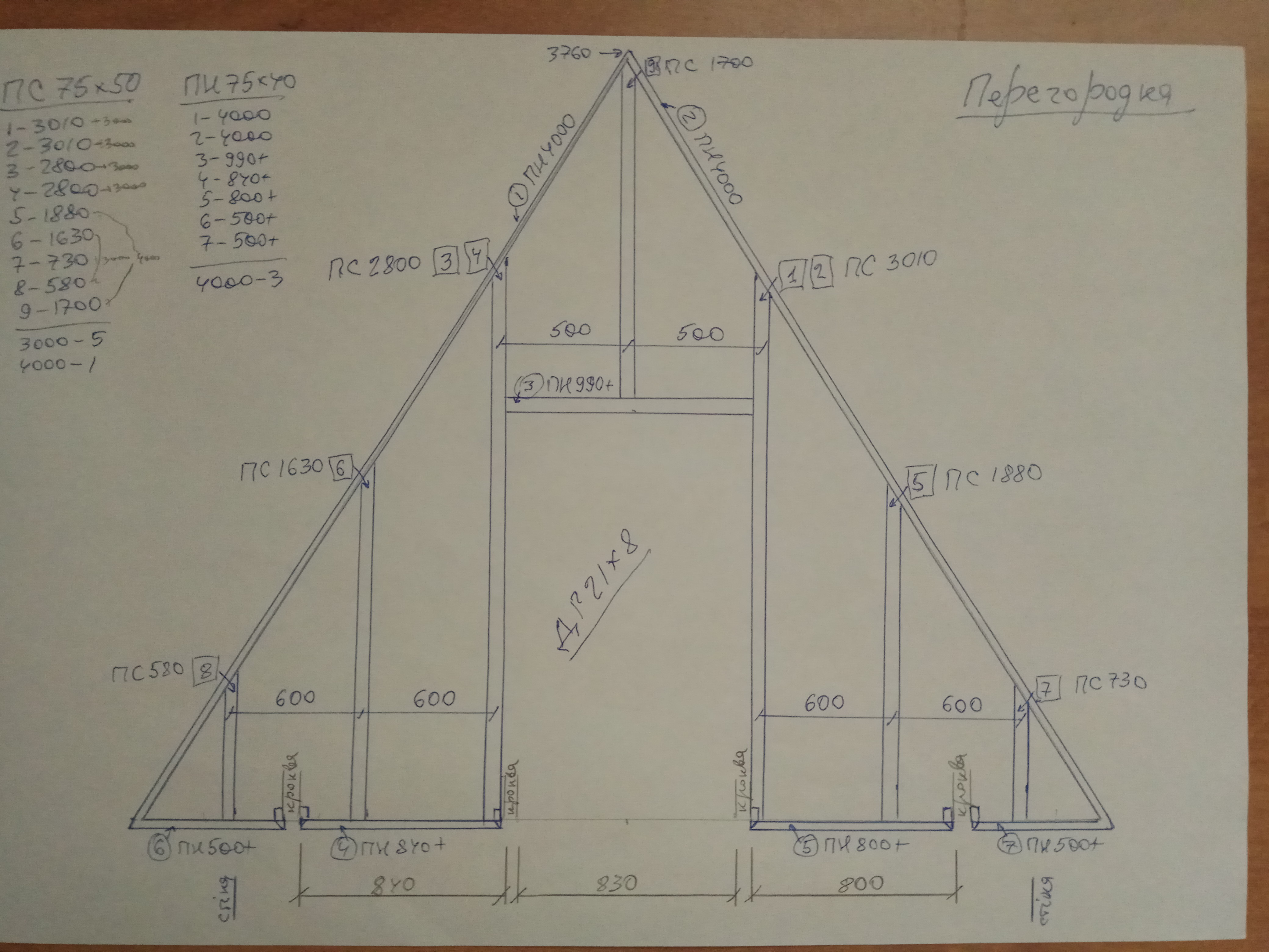

Что значит "подвижное присоединение перегородки к потолку" в условиях мансарды? К обрешётке кровли изнутри крепим ПН 75*40, в который заводим вертикальные ПС 75*50 с зазором в 2 см между нижней полкой ПН и верхним торцом ПС, без соединения между собой ПН и ПС?
Ну и плюс не крепим шурупами сам ГК к верхней направляющей.По сути любые престенки должны делатся именно так.
Я под вагонку или фальш-брус. Крепить не буду. Тогда верхушки ПС надо скрепить между собой поперечними ПС и уже к ним крепить обшивку.
P.S. Правда, такой простенок должен поддерживать кровлю.
А как в таком случае обеспечить при монтаже вертикальную устойчивость ПС, если они только внизу прикреплены к ПН?
Временно закрепить вверху на две блошки,а при монтаже бруса блохи удалить.Кстати,я бы стойки там поставил через 40 см и профиля проёма усилил изнутри 50 брусом.
Шаг подбирал по ткхкартам Knauf.
Про брус знаю, но еще не решил.
Хорошая идея.
А к чему верху крепить брус со сторони ПН?
