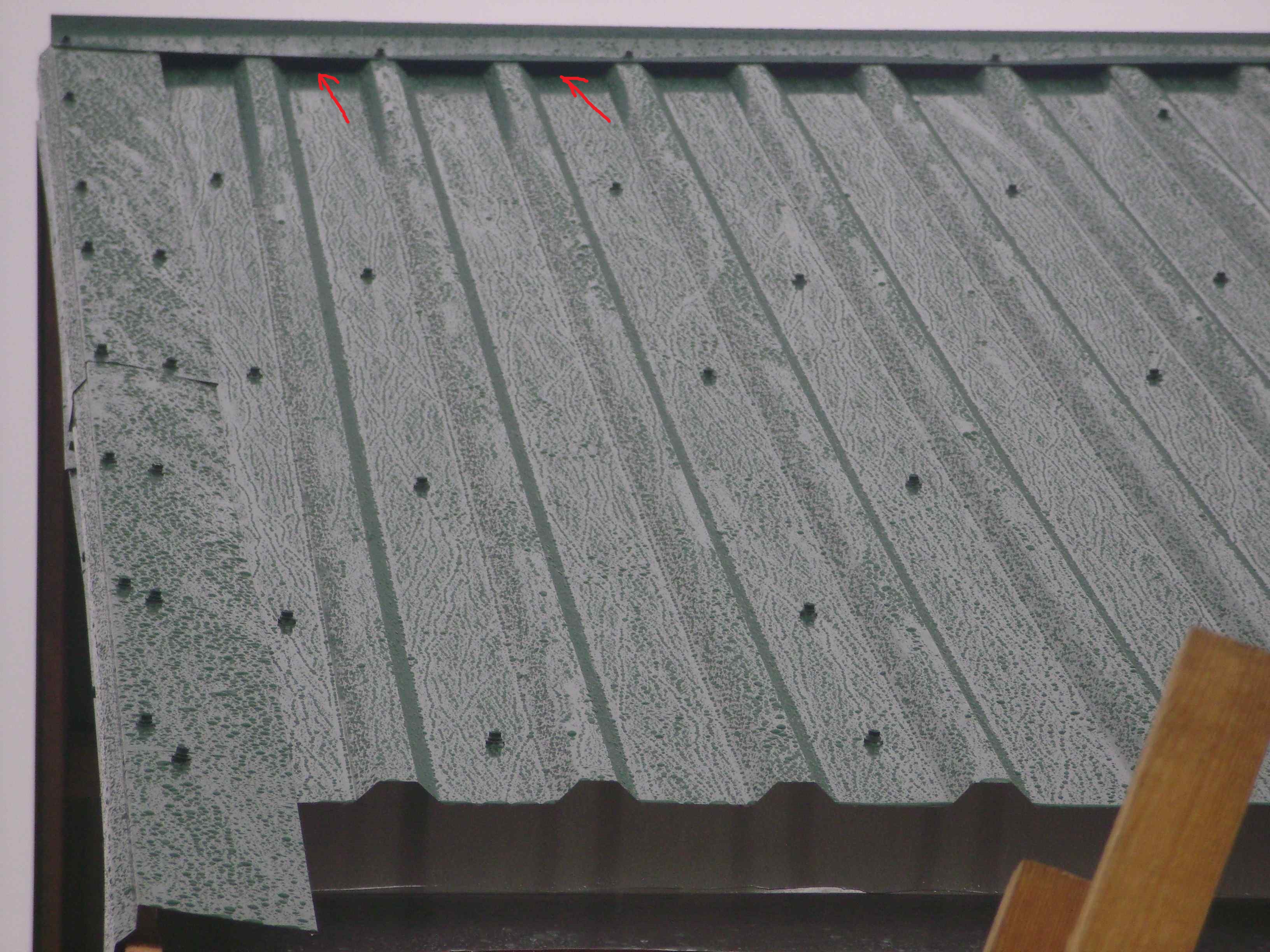

кровля местами немного прокапывает в дождь с ветром.
...тоже такое иногда бывает,наблюдал как по диффузионной плёнке стекает,но за пределы крыши.Забивает под конёк.
У меня протекает через замки.

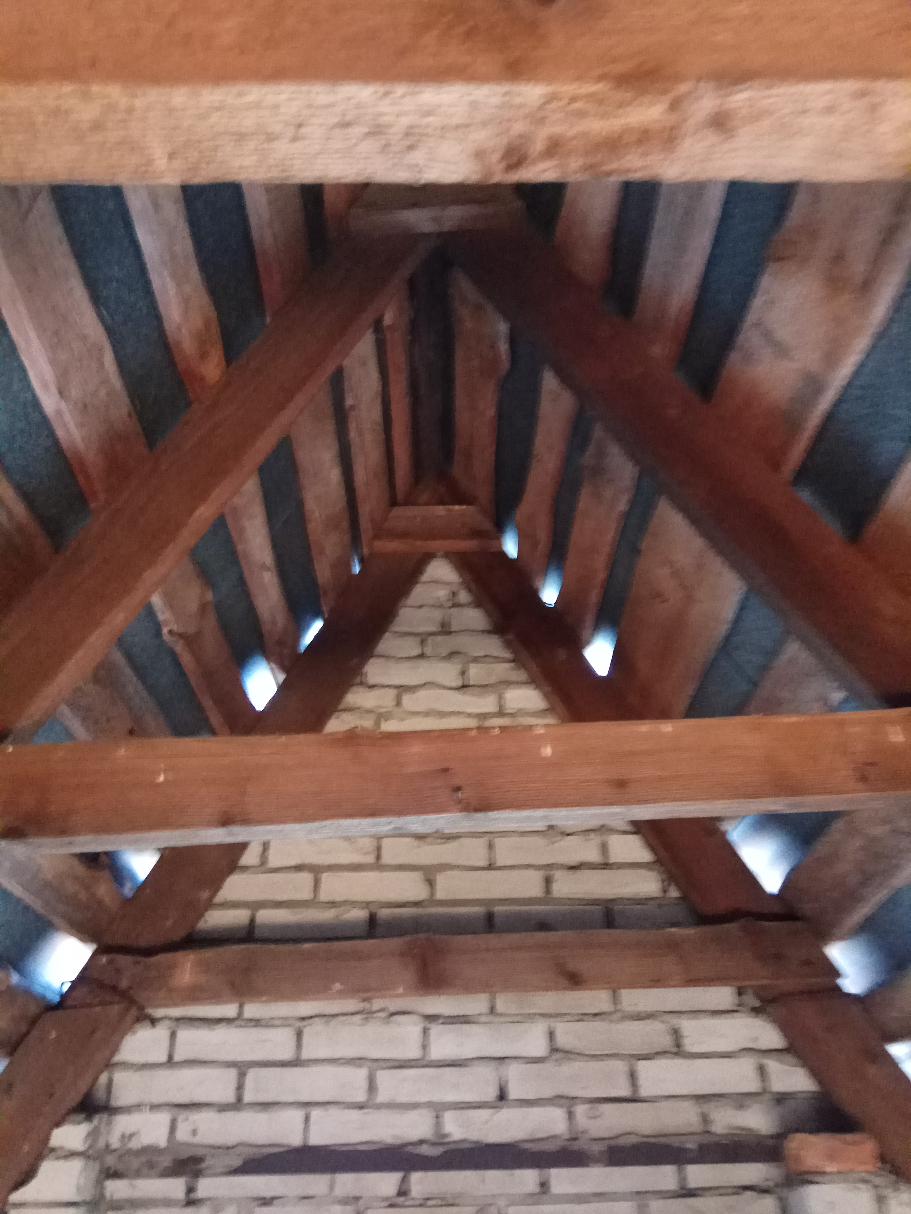

..а доступ из нутри до замков,где сам стык свободен?
Изнутри обрешетка из необрезной доски вразбежку по стропилам.
Там же должен стоять уплотнитель, копеечное дело.
...метал сам по себе может конденсировать от перепада температур,надо было диффузийку класть.Замки можно попробовать обработать из нутри по стыкам полеуритановым герметиком.
..обыкновенный поролон,который насыщается влагой как губка,как то мне не нравится.

Подкапивает только в нескольких местах во время дождя с ветром.

Листи немного гуляют, поетому герметик нужен еластичний; плюс обрешетка будет мешать пройтись по всей длине замка.

Поставьте необыкновенный. Он везде такой клеится. Кстати , там на фото конек узкий.

Сначала надо крышу отремонтировать, а потом уже внутри что то делать.
Так найдите места протечек и подремонтируйте крышу, гидробарьер сейчас установить невозможно ведь.
