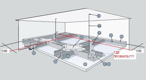

Ответ -
В данной схеме Кнауф П113 присутствуют - основные профиля (которые монтируются вначале и выставляются по уровню) и несущие которые примыкают к основным крестообразно с помощью одноуровневого соединителя -краб...
Подшывка Г/К листами происходит паралельно основным и перпендикулярно - несущим профилям... как здесь, на какой то картинке (тоже из его албума)
Таким образом, дополнительно в близости, возле уд профиля монтируется несущий профиль... паралельно другим основным несущим
профилям
А уже паралельный основным профилям возле уд - не нужен...
Лист же (12,5) крепится перпендикулярно несущим профилям, которые идут с шагом -50см...
и ничего там не провиснет, ведь если бы провисал лист, то провисал бы он и по всей шырине... в тех пустотах между самими несущими профилями, а не только с краю.
В чем я не придержываюсь технологий Кнауф?:(
_в том что даю иногда вместо крабов обрезки УД?
Причина в том, что не всегда можна купить у нас и у вас - нормальной жесткости краб (0,9 -1мм)
_ в том что чаще даю подвесы с шагом 70-80см (по Кнауфу-1.10)
Причина в том, что профиля оригинальные от Кнауф/Регипс по жесткости значительно отличаются от даже неплохого 0.55 Баугута.
больший шаг подвесов-увеличивает жесткость профиля
Также никто по технологии не запрещает етого делать... ведь в тех. картах - обычный скелет... с максимально допустипым шагом.
Но я уже описывал где-то случай, когда сделал офис с прямым потолком, а через год этот офис продали под магазин светильников...
а те же "без задней мысли" увесили потолок вспошную светильниками для обзора покупателей... некоторые светильники были - хрусталь с весом в 30кг:o
Технологи не могут отвечать за дурость пользователей!
И указыват все параметры- максимальный шаг, нагрузку, удержание веса, толщину материала... при сооответственно допусимой - площади помещения, веса конструкции (количество слоев подшывки), условий експлуатации (влажность и темп.воздуха).
Если монтажник перебздит) и увеличит параметры, то хуже уж точно не будет...

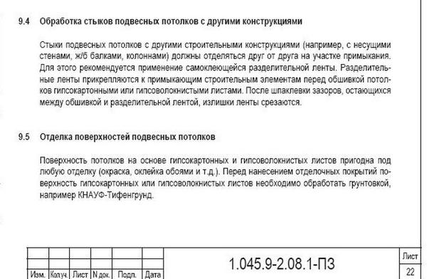

Порадовала, вот эта вырезка из тех. карт на картинках у автора темы Алег 747
Пункт-9.4
Походу... кое что уже начинает и до него - доходить;)
Разделительную ленту - "Тренфикс" технологи Кнауф настоятельно рекомендуют... но У нас не продают:D
Я уже третий рулон тренфикса заказал с амазона (из сша):o
Пока полет нормальный... реально работает но пока на тех не многих... мною опробованых участках,.. при обязательным применнии совместно с - Унифлотом и без дополнительной армировки ( бум.лентами или серпянками).
Особенно понравилось ее применения на откосах окон, где она дополнительно служит еще и скотчем:)

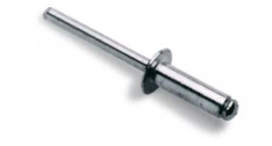

Для ж/б плит перекрытий, или для прочного бетона беру обычную вытяжную- алюминий\сталь.
Размером - диаметром 4.8 и длиной 35-40

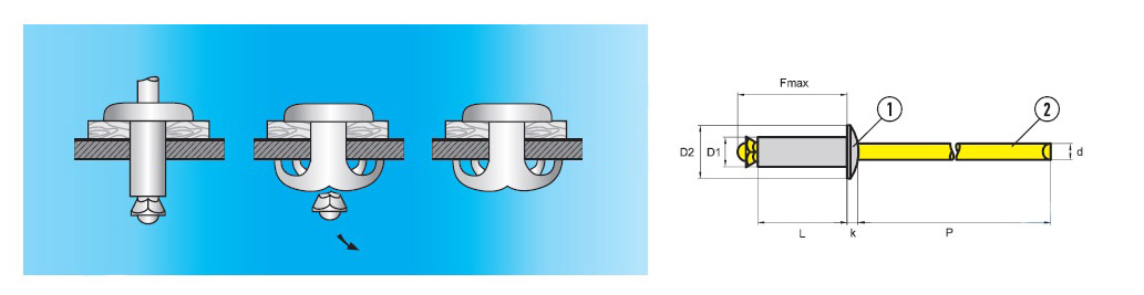

Отлично держит даже в пустотах, быстрый монтаж при сверлении бетона сверлом в диаметр -5 и не большой глубины отверстий.
При клепании шляпка у нее разбухает, пока не найдет опору.
Есть в каждой торговой точке и разные по качеству изделий.
Для рыхлого бетона, или как совсем недавно когда пришлось прикручиват - уд профиль к перегородкам от "забудовника" (пустотелый кирпич на ребро).... где никакой бы дюбель (разве что -химический) не подошел...
В таких случаях беру вытяжную разщепленную для твердых материалов, которая при клепании разрывается на четыре лепестка, и эти лепестки раззгибаются до тех пор, пока не найдут точку опоры... даже на большом диаметре пустот, в кирпиче.
Беру их под заказ... усиленную хорошего качества (Германия) размер 4.8 длиной-40
Не так уж и часто их использую... но все же бывают случаи что без них-никак.
Также неплохо иметь в наличии - усиленые
www.blindrivet.narod.ru/blind_rivets/structural_rivets/
Бывают еще - герметичные от протечек, разщепленые для мягких материалов ит.д. На все случаи жызни;)

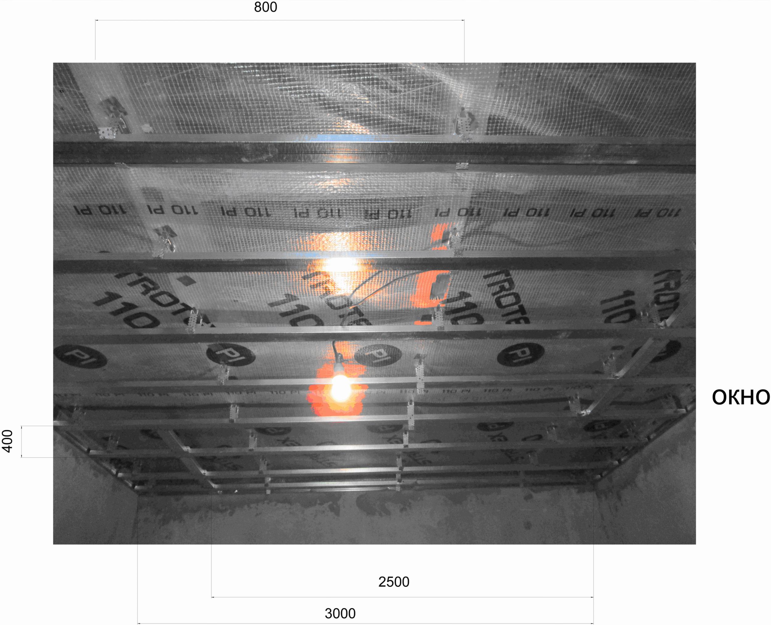

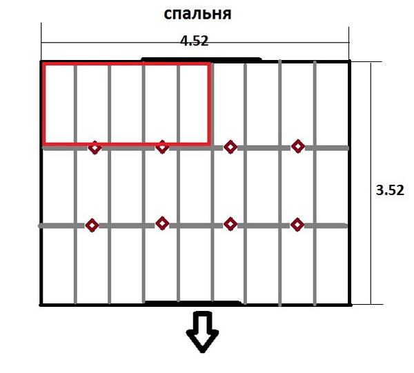

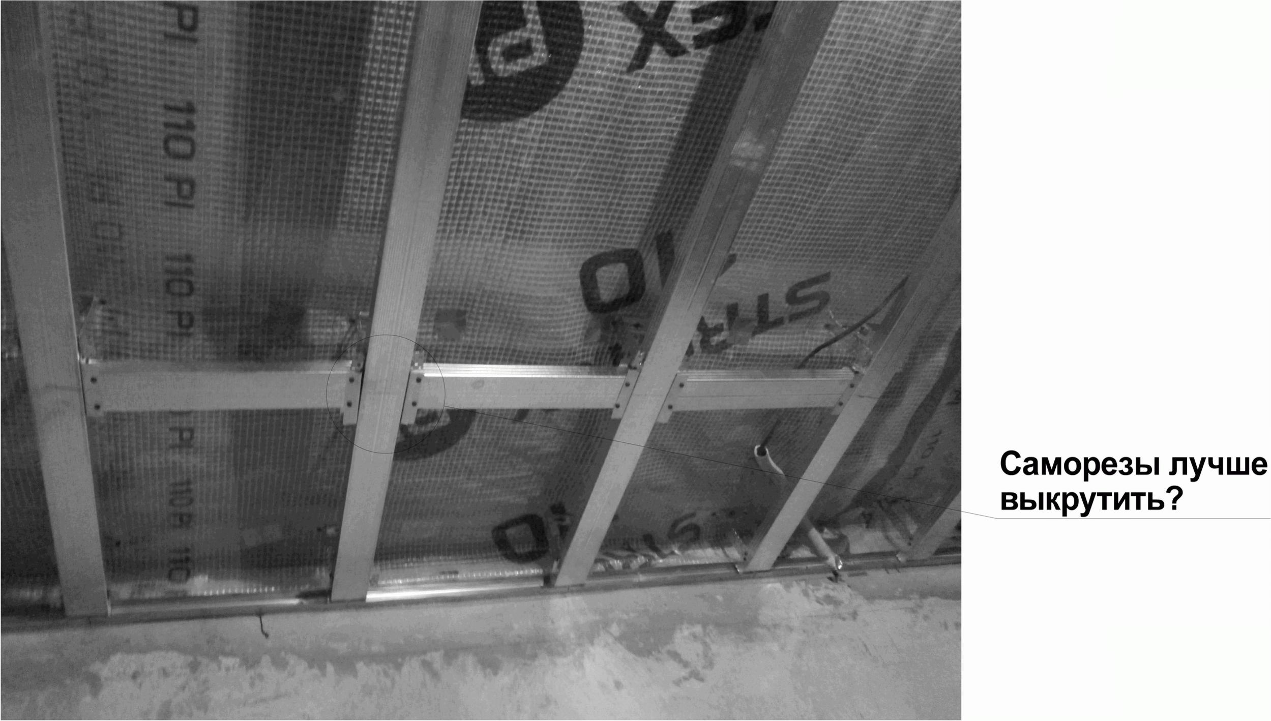

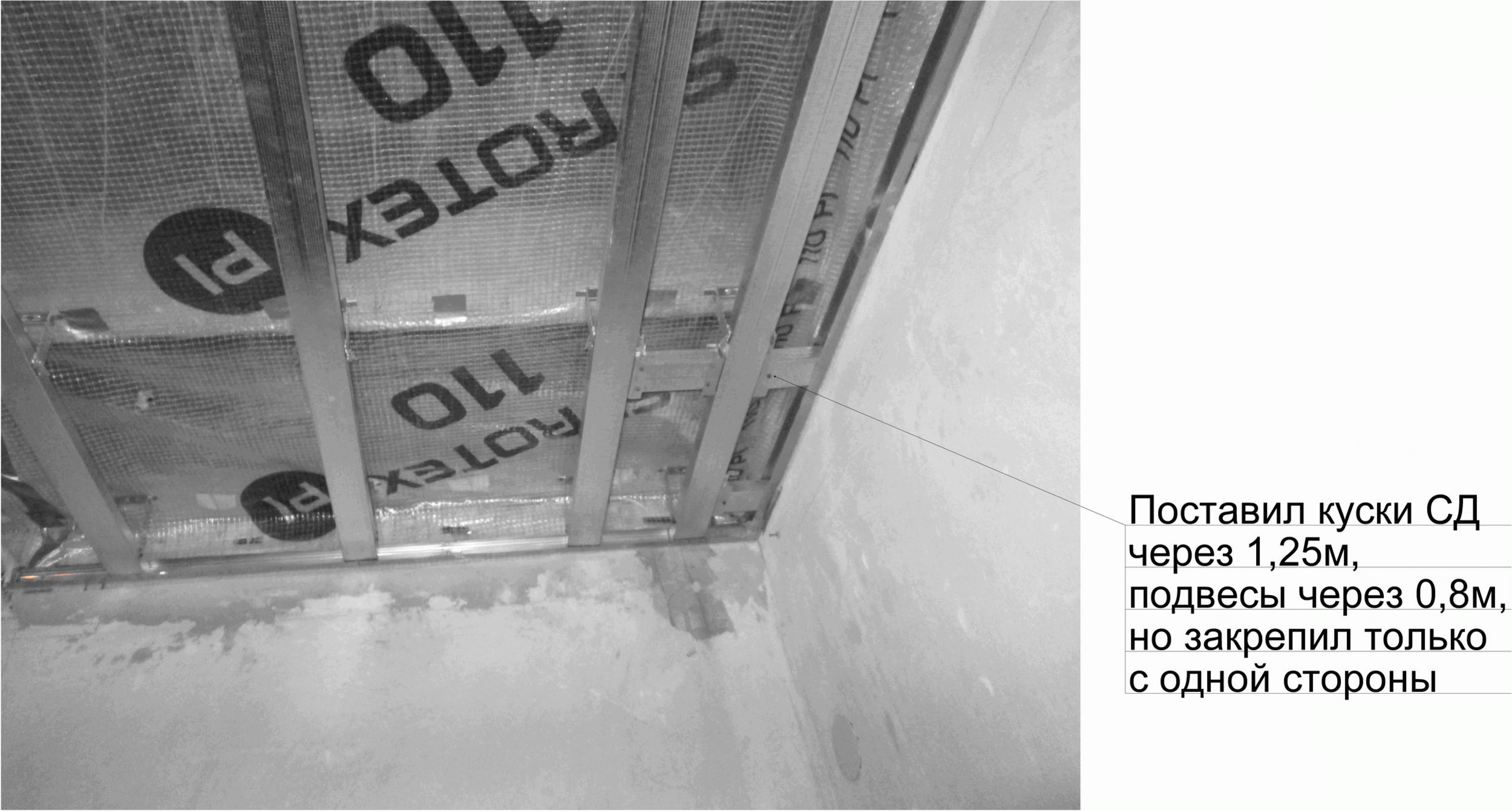

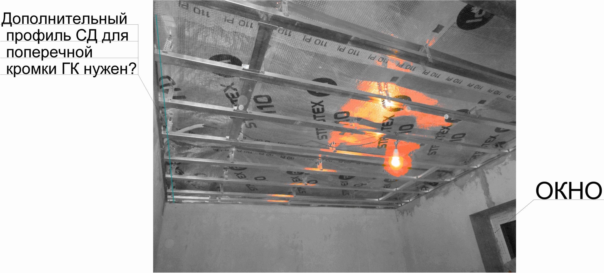

Скажите, если для поперечных перемычек СД 60 применить вместо "Краба" обрезки УД 27, то нужно ли прикручивать вставленный кусок СД к УД снизу?
И еще, первый и последний продольный профиль СД нужно пускать на расстоянии 10 см от стены, а в поперечном положении тоже нужно его монтировать в 1- см от стены(шаг профилей 40 см). Само собой поперечные профиля через 2,5 м для стыковки гипсокартона.
Если прикрутить будет удобнее работать.
А головки саморезов не будут мешать ГК-появятся бугорки.
И что скажите по второму вопросу?
Чтобы саморез не торчал его сначала нужно вдавить с усилием по центру СД на краю УД, а затем закрутить. Первый профиль от стены вставляйте одним краем в УД, а второй подвесами к потолку.

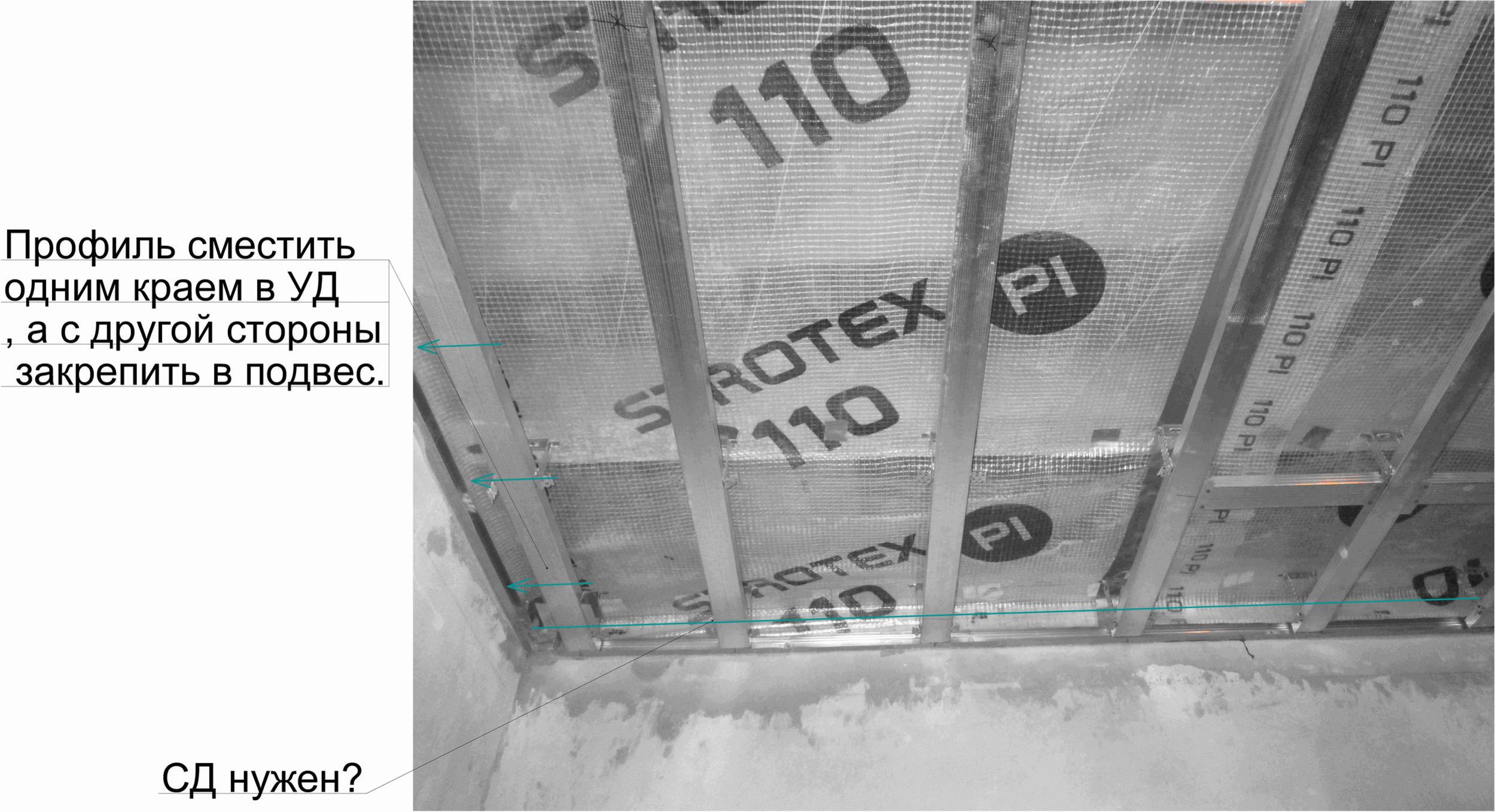

Вот скажите, где и в каком описании есть шаг основного профиля 40см.
И как Вы практически собираетесь топить головки блох.Тем более на потолке.
Вот я и спрашиваю: "Нужно ли прикручивать СД к УД снизу?".

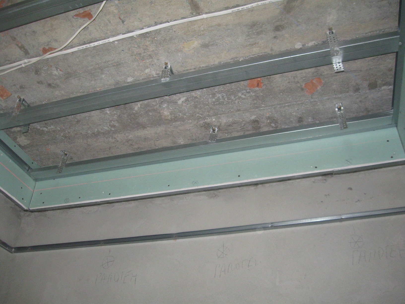

Завтра выложу фото того, что сделал в одной комнате. Чивствую критики будет много.
А я его закрепил на расстоянии 10 см от стены, значит нужно будет это переделать, если не все.
Я не прикручиваю... просто загибаю сами края обрезков Уд, чтоб сд лежал плотнее
10см это - нормально... и так впринцыпе указывают в тех.картах
Но так легко сделать, если используются - нониус-подвесы или пружинные тяги...
С прямым подвесом тоже можно, но ту сторону, что от стены, даже с боковой насадкой на шуруповерт - не совсем удобно.
Поетому я и делаю немного другим способом.... когда креплю каркас на - прямой подвес, то заганяю один край в Уд (чтоб легче вставить, то нужно под углом вставлять) етот край опирается на спинку уд, а второй край на пол-подвеса... тем самым есть место, для крепления листа вблизи к стенам и в то же время, каркас не связан жестко с стенами.

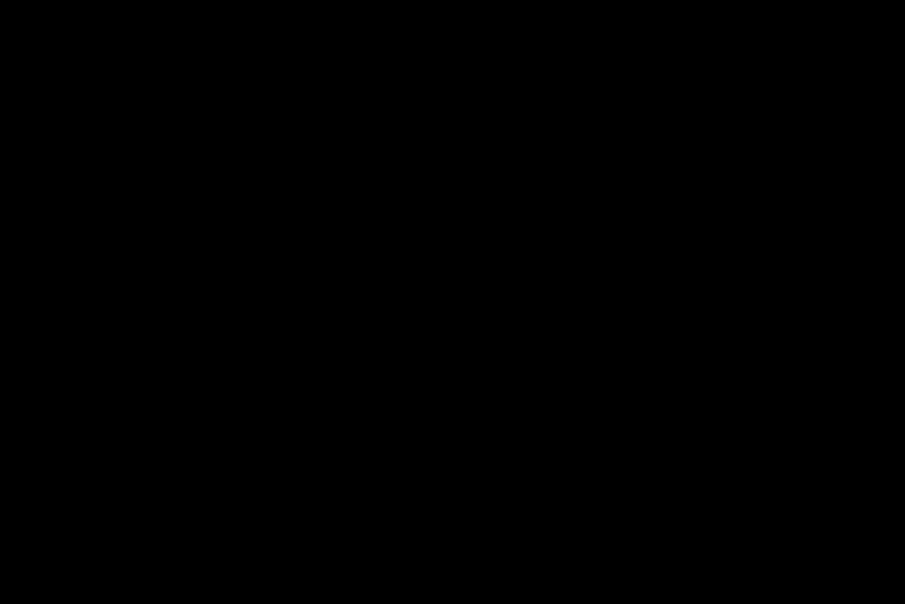

Вот фото того, что сделал в комнате 3*4м.

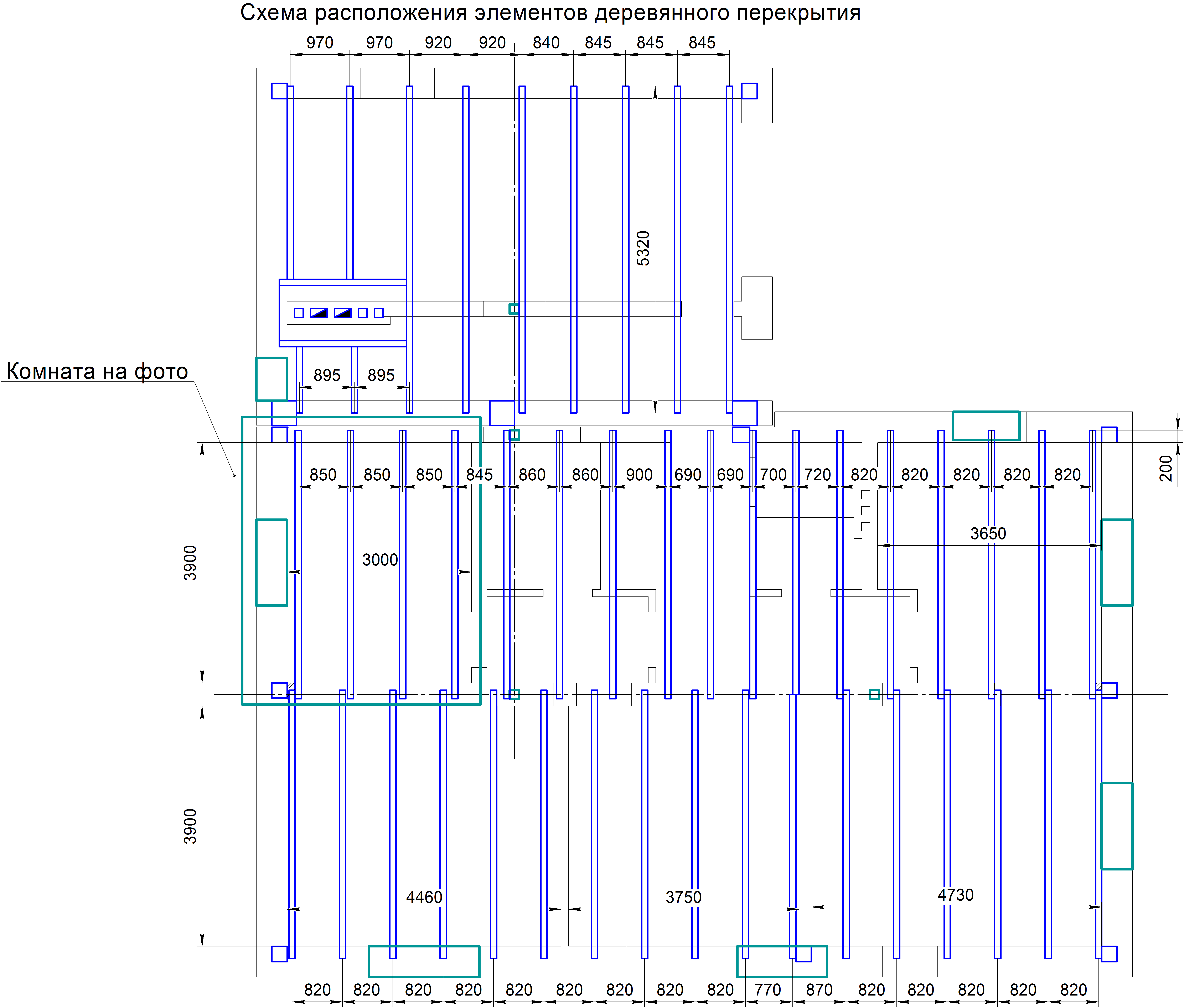

Вводные: дом кирпичный, 3-й год стройки, перекрытия деревянные, балки 100*200мм, шаг 850-900 мм, длина балок 4 м.
Мансарда будет, но не на всю ширину дома, а шириной 5 м (от центральной несущей стены в стороны по 2,5м).
1. Крайний профиль СД возле стены оставить как есть или переместить одной полкой в УД?
2. Саморезы (3,5*9,5мм) снизу на поперечных профилях СД выкрутить?
3. Нужен ли поперечный профиль СД возле стены (между продольными профилями СД с шагом 400мм)?
4. Продолжать монтаж в остальных комнатах по варианту №1 или правильнее будет вариант №2?
5. Вариант №2, по моему, более дорогой и сложный в монтаже, а оправдан ли?
Вечером буду продолжать монтаж...
Лучше переместите.
Или утопить. Но чтобы точно не мешали.
Если будет багет, то не нужен, если переход без багета, то лично я бы прикрутил.
Все сильно зависит от мастерства самого мастера Поганини вон и на одной струне играл не хуже нежели на всех. Но в вашем случае лучше пере бдеть, нежели не до бдеть.
По дереву будет лучше потолок П112. Тем более что высоты вроде как хватает.
Или Ваш вариант №2. Потому что при Вашем расположении листа такой шаг несущего профиля и указан.
А основной профиль стоит не через 40см, а реже. Я, например, ставлю его через 60см (чаще, чем в тех. картах). Получается клетка 50х60см.
Получчается схема П113. Только с большим количеством основных профилей.
