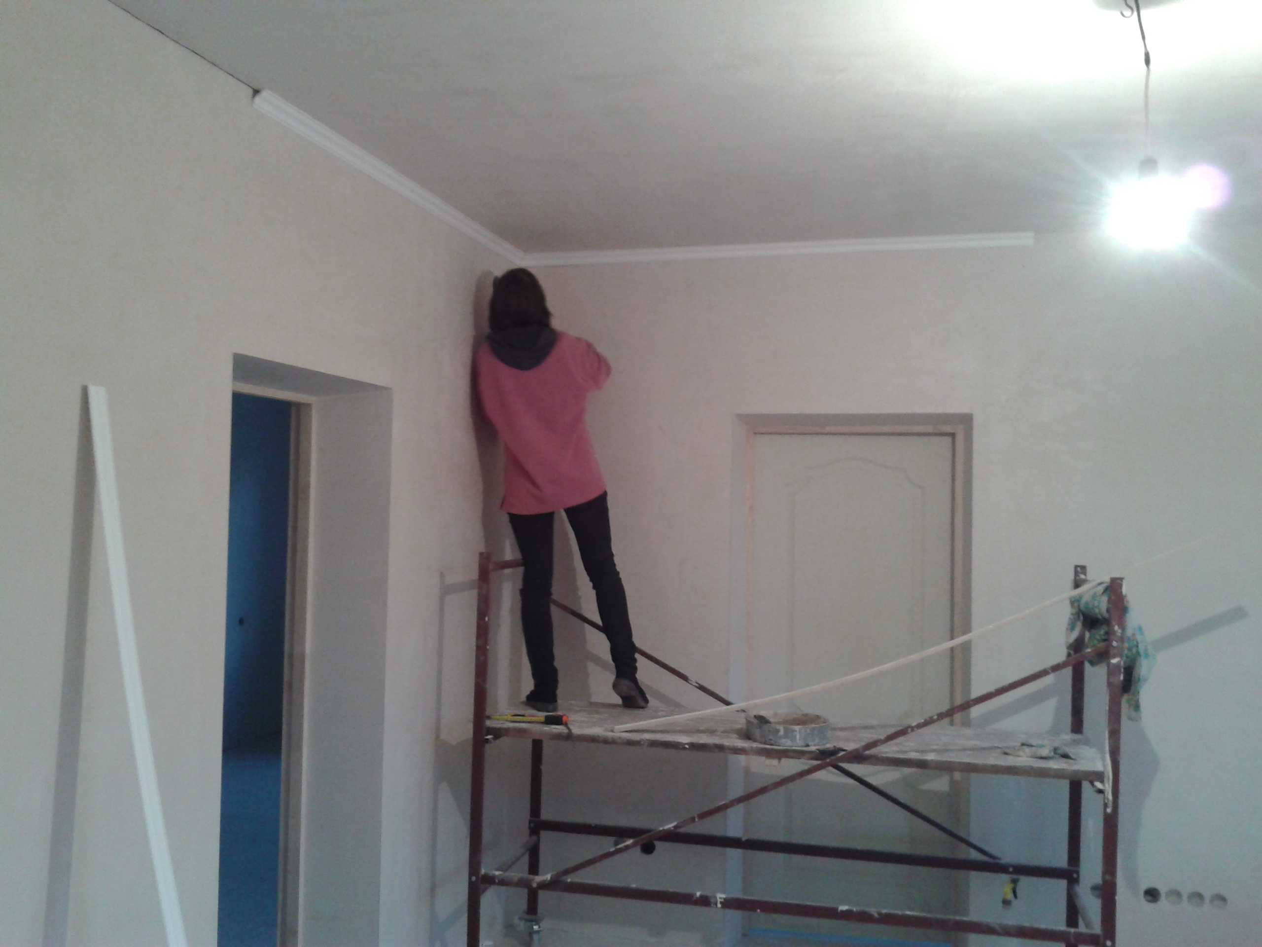

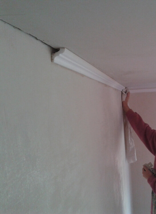

Приветствую уважаемые форумчане.
Столкнулся с немного курьезной ситуацией на потолке.
Перекрытие по деревянным балкам, потолок сделан из гипсокартона, СД профиль которого не привязан к направляющим УД. Потолок получился плавающим и независимым от стен.
Поклеили багеты на финишной шпаклевке Кнауф.
Переехали в этот дом жить (пока без обоев)1,5 месяца назад, включили отопление и ночью на следующий день в спальнях начались очень громкие с эхо, хлесткие хрусты, стуки. С перепугу сразу не могли понять, что это такое. Потом поняли что трещат багеты. Через несколько дней звуки поутихли.
Недавно когда температура на улице упала до -18, опять ночью начало хрустеть но уже в прихожке, потом перестало.
Визуально, потолок целый - не одной трещинки, багеты тоже как висели так и висят, трещин или отставания не обнаружено. Похоже что багеты наверное как то внутри полопались.
Теперь вопрос - это нормальное явление, похрустят и успокоятся или надо ждать каких то проблем с потолком?
Бывает, что ГКЛ трещит. А багеты, если клеили на сатен, то нужно было добавлять Дисперсию ПВА, или клеить на спец клей. Не на много дороже, но зато навсегда. Тем более в плавающем варианте.
Багеты держатся пока хорошо - на вид, даже и не думают отставать и потолок без трещин, а вот с хрустом непонятки, пенопласт багетов трещит или ГКЛ:unknown: и что дальше...
Ничего, думаю, что в худшем случае появится тонка щель между багетом и стеной или потолком. Будет мулить чем нибудь замажите.
