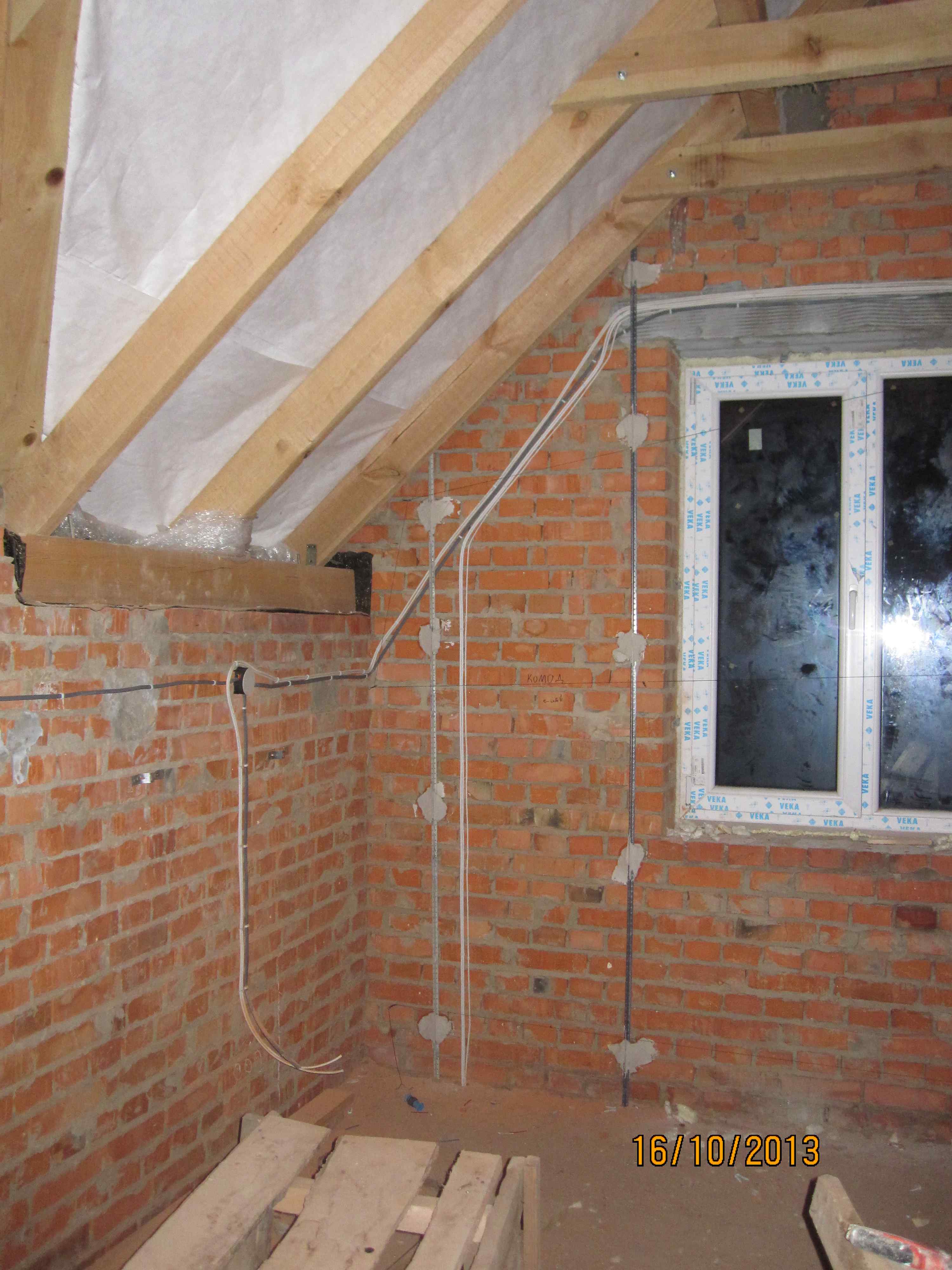

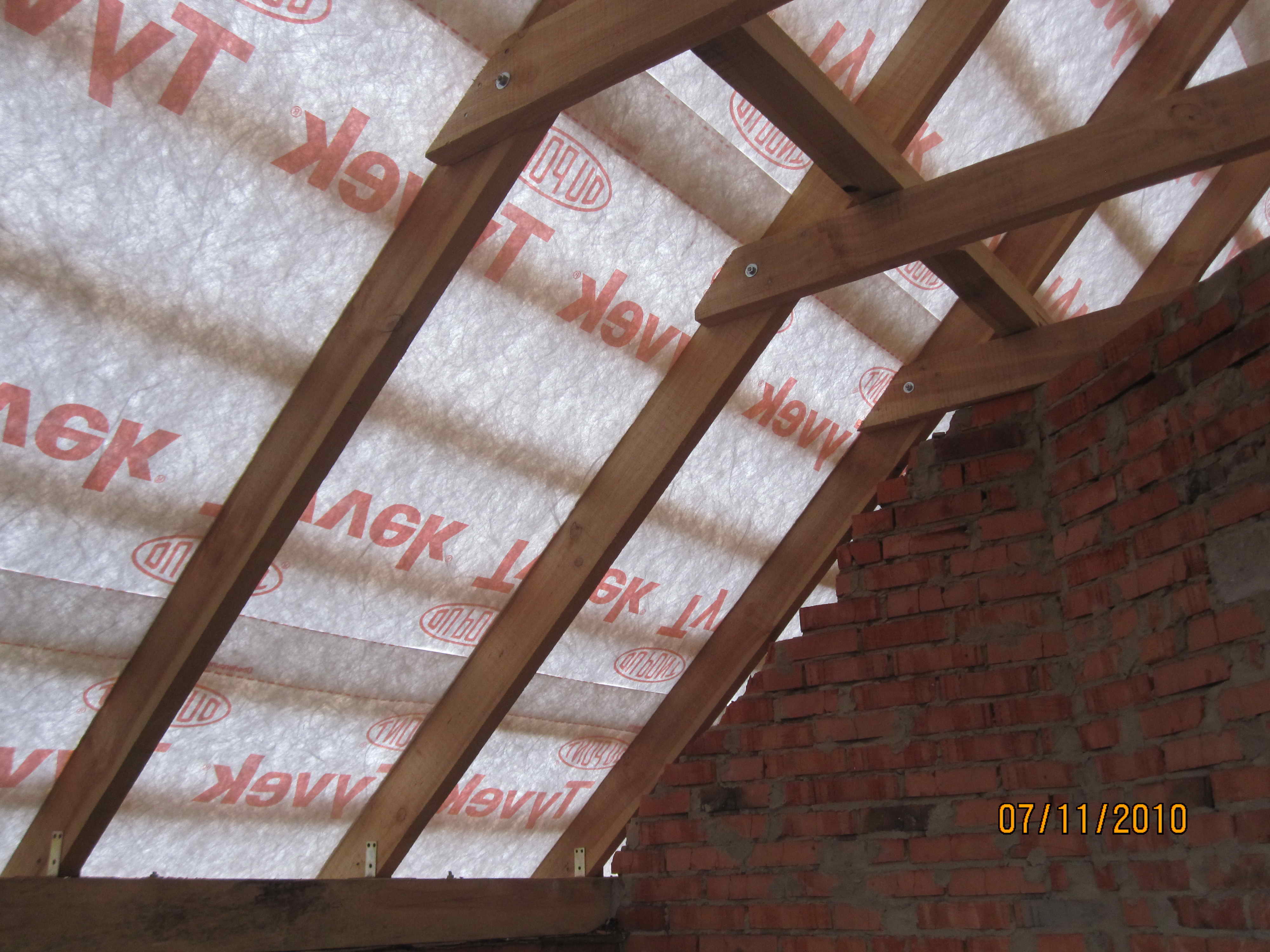

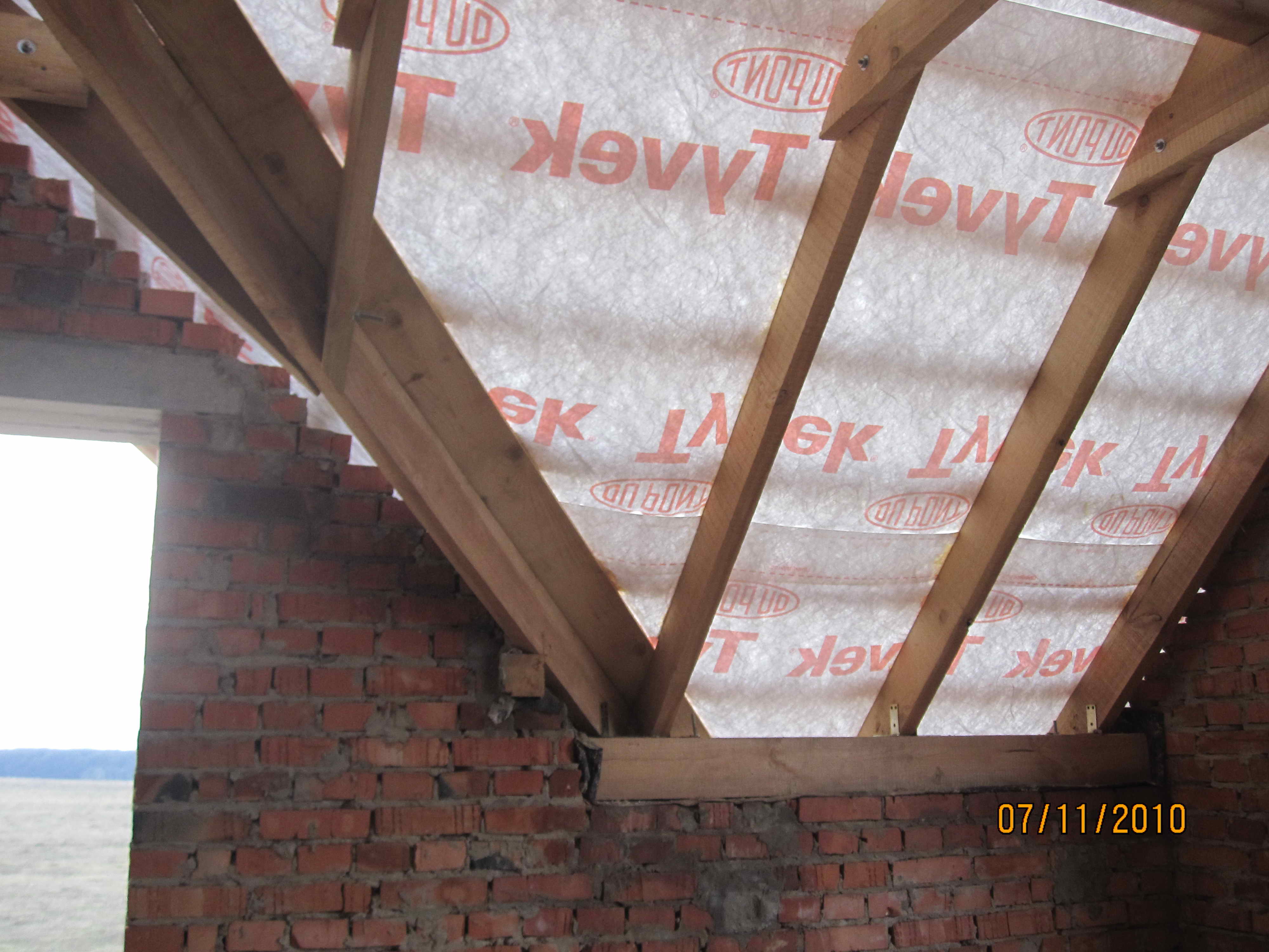

Хочу еще раз спросить по поводу потолков и скосов из гипсокартона.
Стропила 150мм, утепление хочу сделать 200мм. Раньше хотел на наклонной плоскости закрепить брус 50х50, и проложить утеплитель 100мм+50м между стропилами, и 50мм утеплителя поперек стропил, вдоль бруса 50, чтобы перекрыть возможное промерзание по стропилам. Тогда профиля крепят вдоль стропил на этот брус 50х50.
Но почему то основной вариант конструкции, который советуют установщики, это наростить брус 50х50мм вдоль стропил, и проложить вату 100+100мм. В этом случае профиля крепятся поперек стропил, с шагом 400мм. Крепяться через брус 50х50мм саморезами 76мм с захватом стропил. И гипсокартон крепится вдоль этих профилей, т.е. длинной стороной горизонтально. Таким же образом (поперек стропил) крепятся и на самом потолке. Разница только в том, что на потолке я наращивать брусом 50х50 буду сверху, и профиль будет крепиться напрямую в стропила саморезами 30мм.
Для крепежа они используют обычные подвесы (я купил толщиной 0,8мм). Профиль я купил Plato 0,6мм (наверное на самом деле 0,55мм).
На данный момент нужен совет вот в чем:
1. Правильно ли делается конструкция каркаса (профиль горизонтально, поперек стропил, листы гипсокартона тоже горизонтально вдоль профиля)?
2. Достаточно ли будет одного слоя 12,5мм?
3. Если мы пол чердака будем стелить не сразу, а после установки гипсокартона и шпаклевания, насколько вероятно провисание гипсокартона по центрам помещений (и появление трещин), после нагрузки этими досками? Доска на пол чердака 30мм, площади помещений 16-20 кв.м. Т.е. в среднем 4х5м, 4х4м.
4. Стыки предлагают шпаклевать Фугенфюллером (хотя многие здесь рекомендуют Унифлот).
1) Крыша-то, надеюсь уже есть? И двери балконные стоят? А то на фото этого нет, а уже собрались монтаж гипса вести. Или фото для представления о виде конструкции стропил?
Могу подсказать, что крепление листов должно быть вертикально, а не горизонтально. Так Рекомендует Кнауф.
2) Да, достаточно одного слоя. А для чего достаточно? Если желаете создать надёжную конструкцию и обезопасить себя от возможных трещин или затопления дождевой водой ( вдруг, бывает) - то сделайте в два слоя.
3) Провисание будет не значительное, а вот трещины обязательно появятся.
4) Унифлот надёжнее, но дороже. Не важно, чем сделают, главное надёжность конструкции и профессионально уметь пользоваться смесями. так как и Унифлот трещит в неправильных условиях. Видели такие "плавающие" потолки и маляров, не грунтующих швы и не правильно замешивающих смеси...
везде надо для достижения добротного результата иметь приличный опыт и влаживать душу, "чувствовать" материалы...
все-таки потолок мансарды коттеджа - это ответственная конструкция - это не в 2-к. бетонной квартире подвешивать.
Успехов!
там, где гипсокартон будет крепится к стропилам напрямую, очень ненадёжный участок. Хотя бы ленту виброразвязывающую по стропилам предварительно пусть прикрепят ( степлером и есть самоклеящиеся ещё) и закладные из профиля (или бруска) заложат и закрепят (и листы к ним) обязательно под стыки листов, где позволяет.
тут бы, как раз, второй слой гипсокартона очень поможет. Советуйтесь с другими, Решайте.
1. Кнауф рекомендует, а вот почему лучше вертикально? Мне рабочим просто так тыкать что они не правильно делают потому что "Великий Кнауф" рекомендует?
2. Бывает
3. Т.е. как минимум нужно нагрузить сверху эти доски, так чтобы стропила под весом приняли будущее постоянное положение?
4. Швы грунтовать перед Унифлотом?
И где гипсокартон будет крепиться к стропилам напрямую?
Крепите плиты так, чтобы было как можно меньше швов. Особенно торцовых. В большинстве случаев это вертикальное расположение плит на скосах. Профиль перпендикулярно стропил и самих листов. Шаг профиля в таком случае-500 мм.
Швы грунтовать обязательно при чем на резаных участках грунт обязательно должен попасть в шов.
