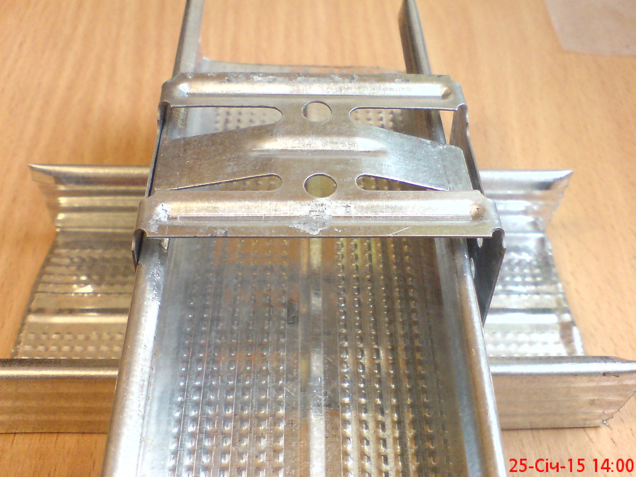

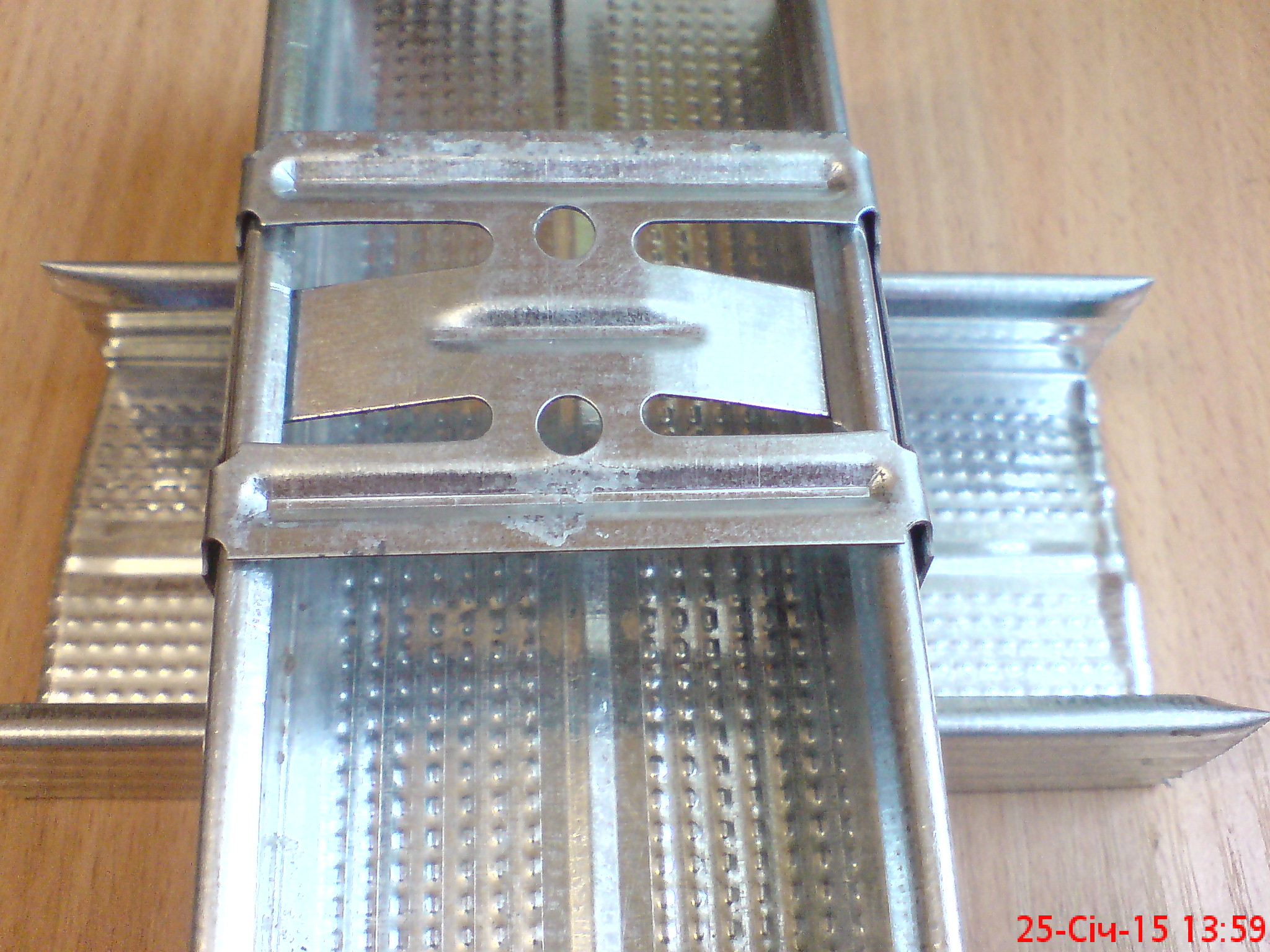

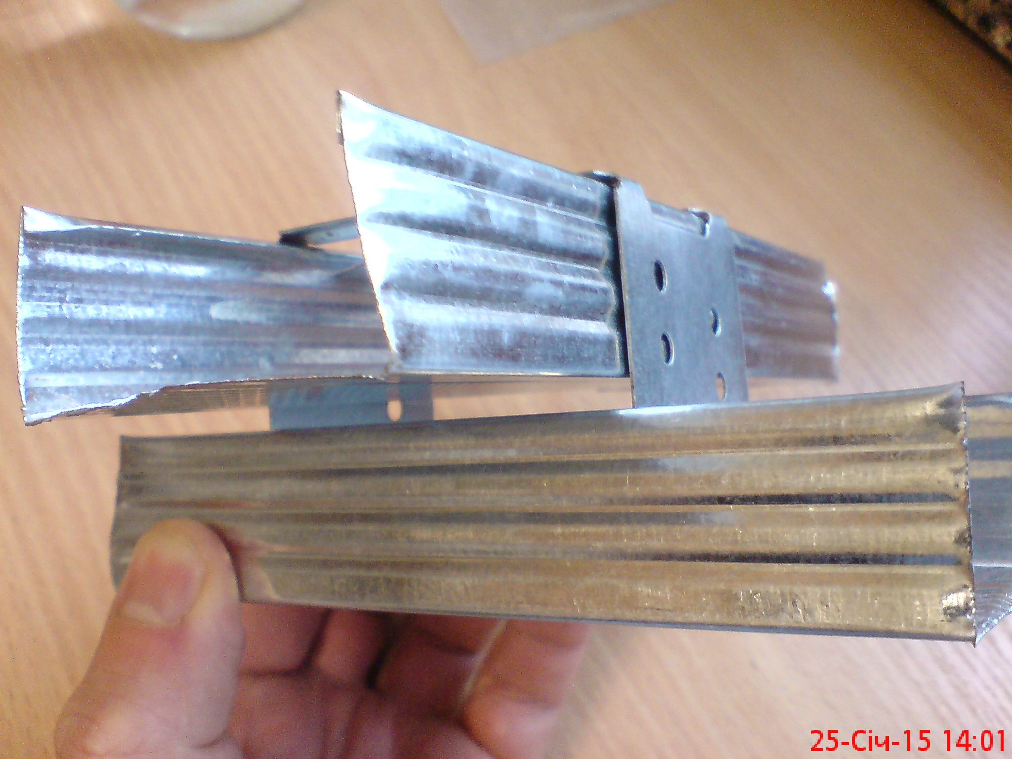

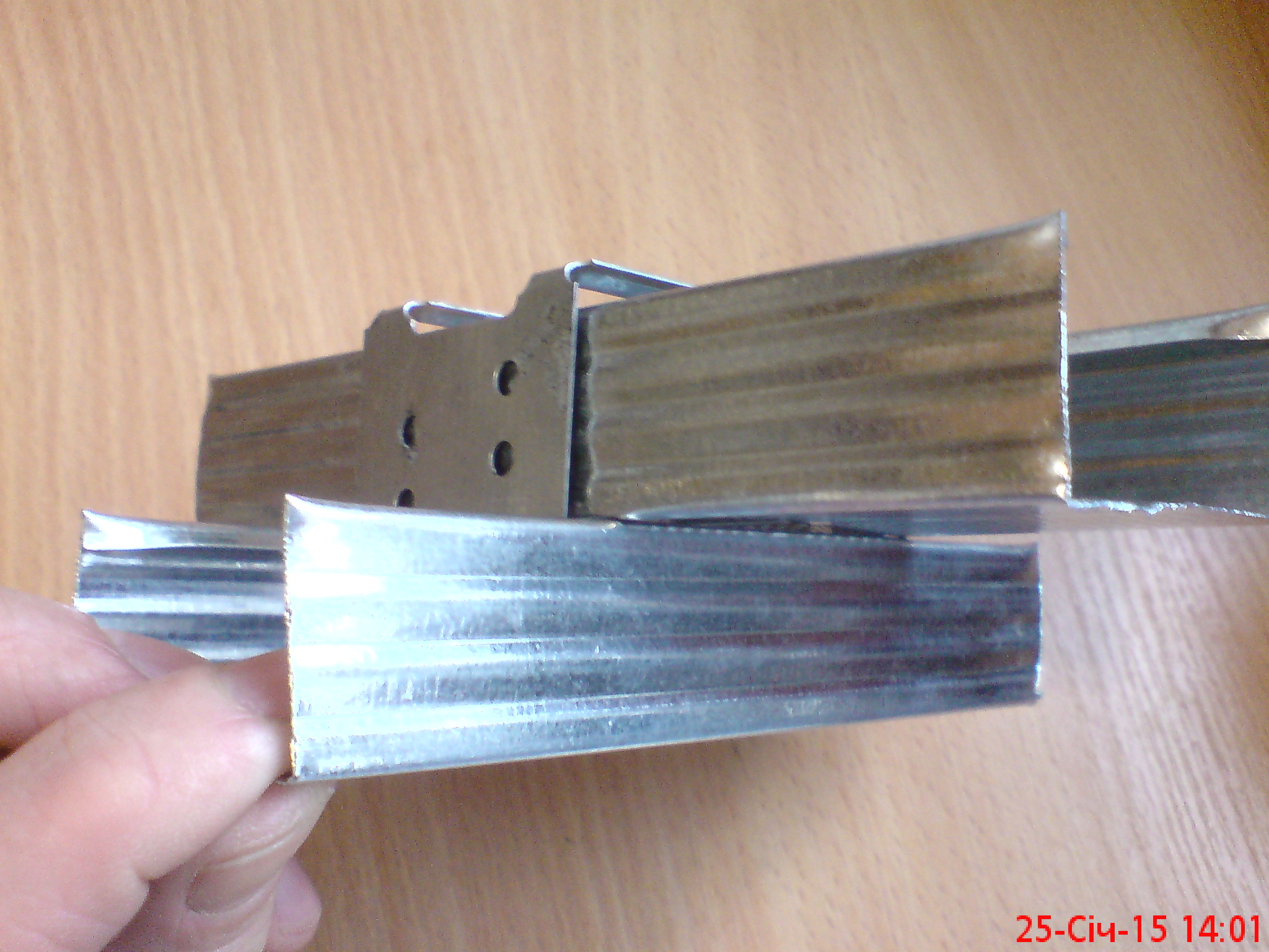

Як правильо з'єднувати між собою профіля?
Якщо так як на фото 1, то виходить зазор між профілями 5 мм (фото 3), а якщо так як на фото 2, то вусики з'єднувача працюють як пружини і профіля притиснуті один до одного (фото 4).
В першому варіанті не дає споко зазор - профіля "хлябають" між собою.
В другому варіанті "хлябає" верхній профіль в самому з'єднувачі. Підкажіть, будь-ласка, бо чим далі кручу в руках ці обрізки тим більше хочеться зробити однорівневий каркас (лякає тільки можливість утворення тріщин)

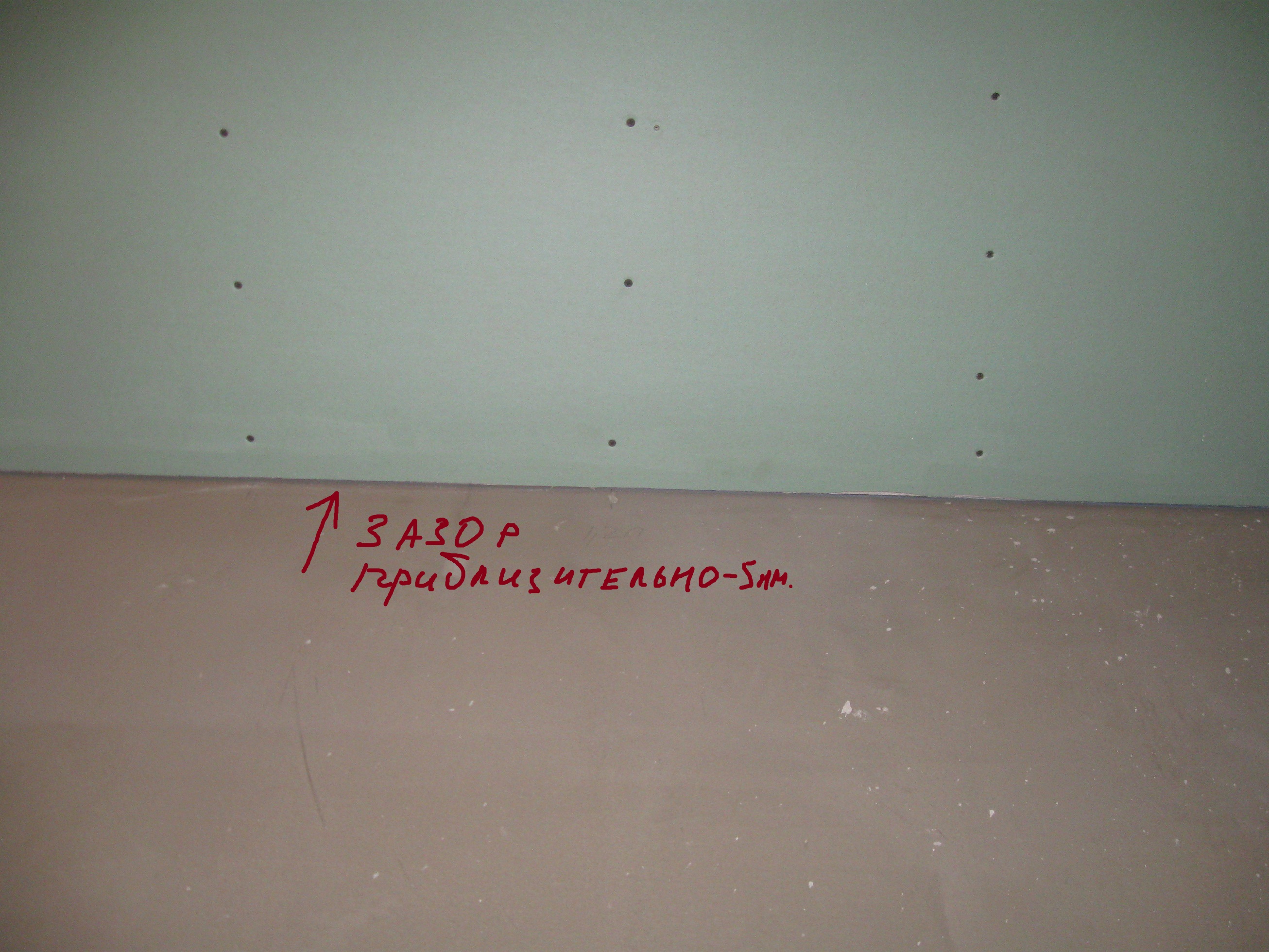

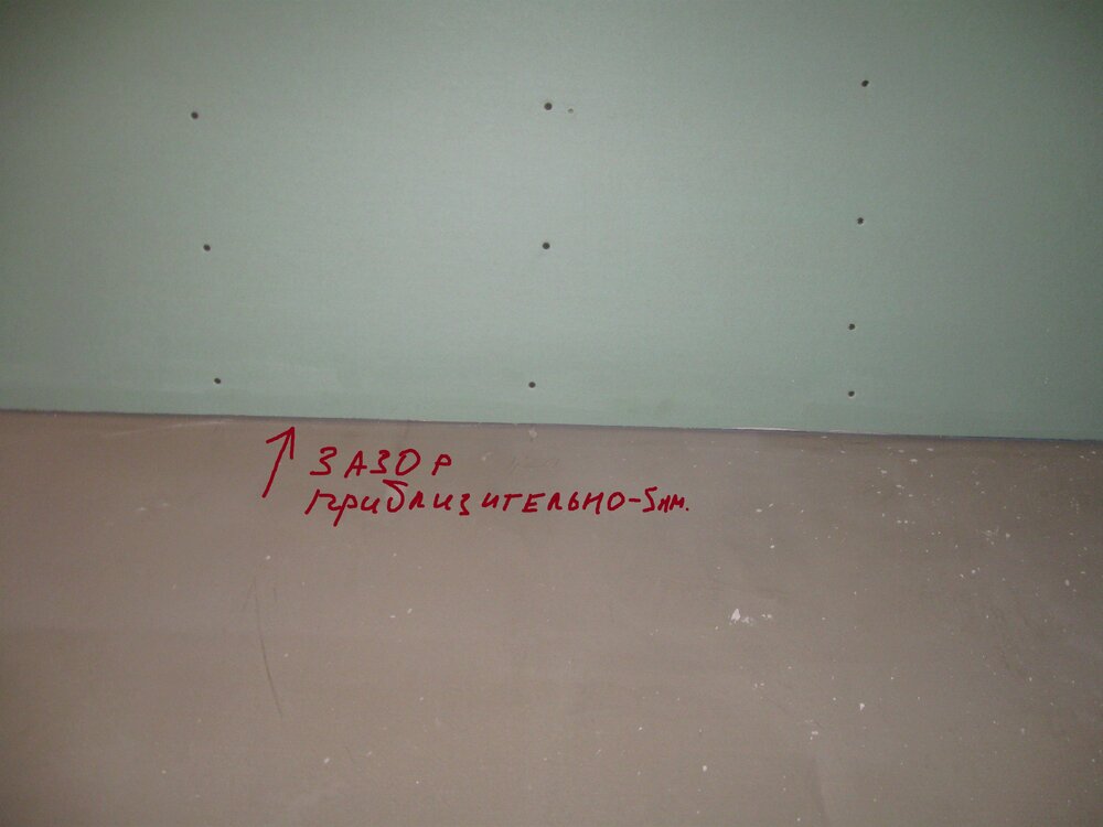

Правильно як на фото-1.
Люфт після такого монтажу, між верхнім і нижнім профілем завжди - є... і раніше я вже писав, для чого саме потрібен цей люфт в - П112.
Але зазвичай цей люфт в межах 1мм чи навіть долі мм. А ніяк не цілих 5мм.
Можу припустити, що Ви брали комплектуючі від різного виробника... де скоріш за все - дворівневий зєднувач у Вас сумнівної якості (не відповідає параметрам заданого геометрично розміру)

Сегодня довелось быть в Эпицентре и посмотрел данные соединители. Визуально они такие же как на фото, правда очень хлипкие. Специально взял две цедешки и попробовал их соединить. Как бы и нормально ,по крайней мере нет такого большого зазора. Правда соединение особого доверия не внушает , тем более что видел и щупал как должно быть. Чисто мое мнение по этому вопросу примерно такое. Сам кронштейн других размеров быть не может, так как штампуется на компаундном штампе , тоесть с одного удара . А менять размеры детали , тем более в сторону увеличения никто не будет. Я склоняюсь к тому , что геометрия цедешки не соответствует стандарту. А лучше конечно пощупать и померить. Вот где-то так.
Профіль "Профсталь" 0,55мм. CDшка має висоту 26мм (щойно заміряв). На фото дійсно з'єднувач іншого виробника. Сьогодні знайшов оригінальний, однак він має аналогічні розміри, крім "вусиків" (вони довші і вставити їх в СD профіль так як на фото 1 неможливо. Ще знайшов відео де на 9-тій хвилині з'єднувач монтують так як у мене на другому фото

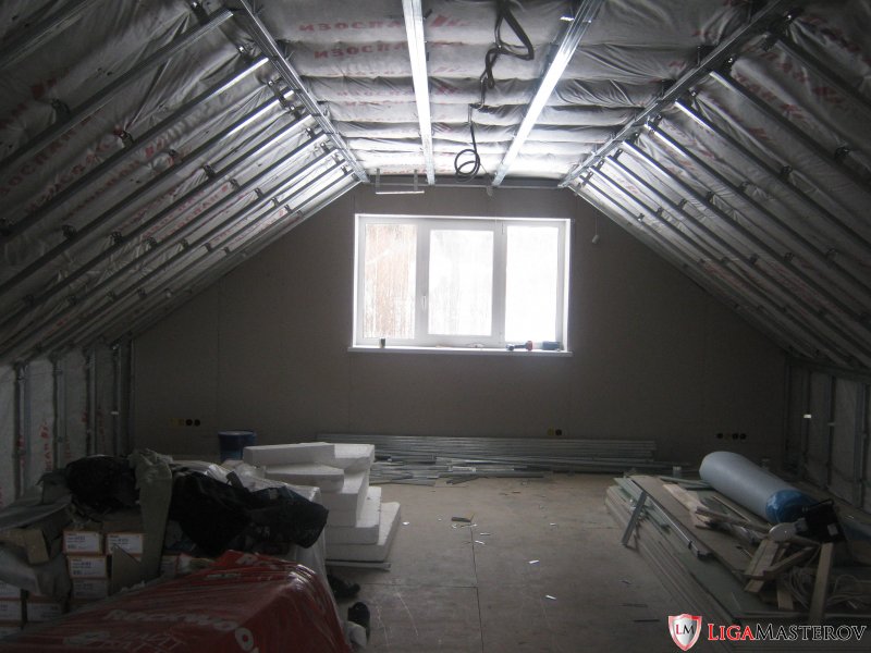

Може я дарма "заморочуюсь" і не варто робити двохрівневий каркас?
На скільки великий ризик утворення тріщин на мансарді? Дах звичайний двохскатний, довжина ската в середині кімнат 1,9м, крокви 180х70мм з кроком 800-900мм, між кроквами вата, поперек крокв - рейка 50х50мм з кроком 58см, між рейками вата, зверху прибита пароізоляція.
Я уже не уверен, по поводу правильного крепления соеденителей такого типа как у Вас.:(

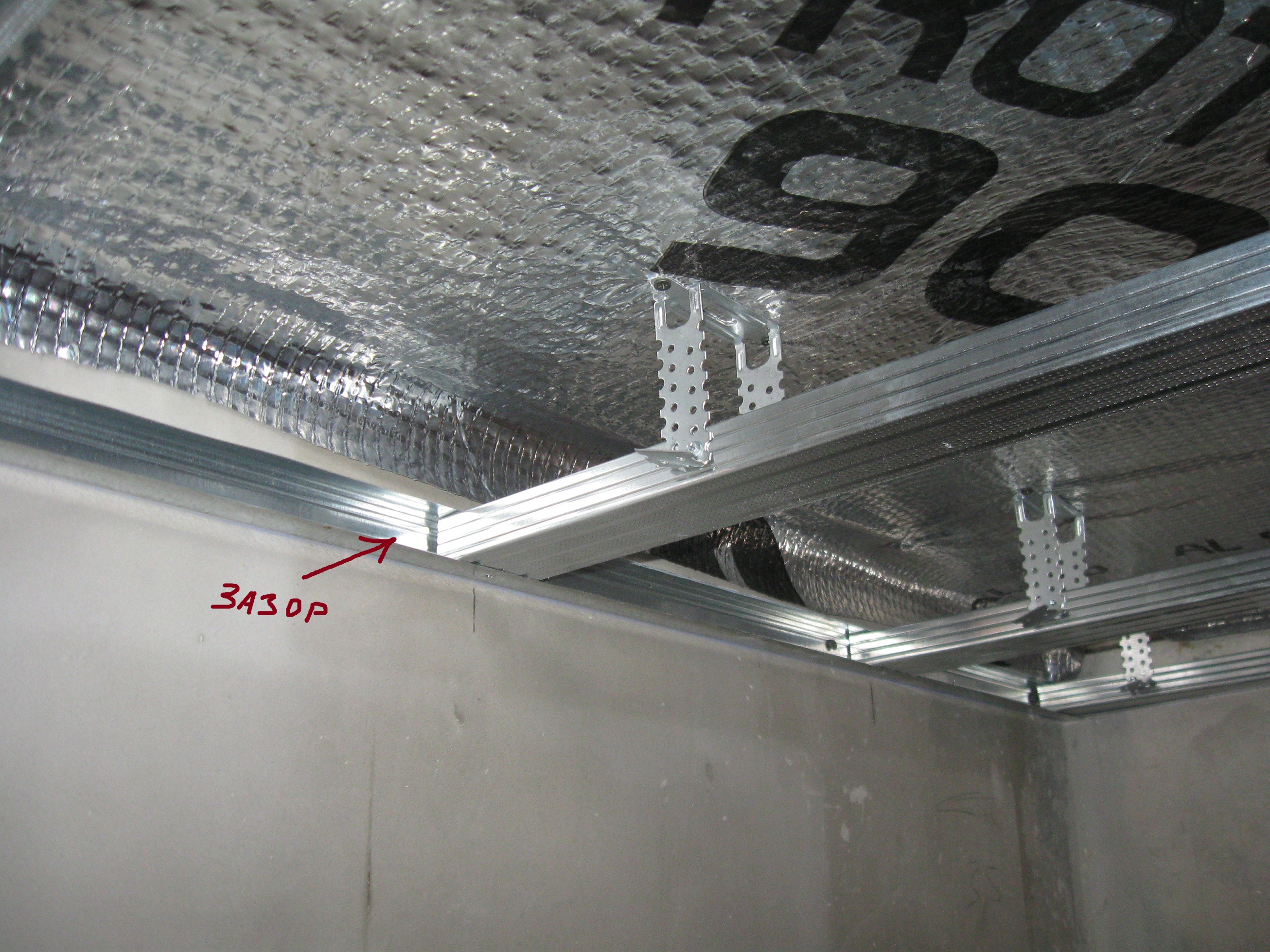

Например я делаю главные акценты:
_плавающее соединение (не крепление Г/К к Уд профилю)
_Некий люфт при монтировании Сд в Уд ( где СД на пару мм короче основной длины)
_ Зазоры со снятой фаской гипсокартона на поперечных швах и зазоры 5мм от стен
_ Армировка швов бумагой + на качестенную шпаклевку
Но при етом уверен. что двохуровневый каркас самое надежное решение, хоть и прибегаем к такому монтажу крайне редко... в основном все просят не понижать высоту помещения на дополнительных 3см.
Также практика показала, что при двойной зашывке Г/К листами, не возникает проблем на любых каркасах.
З'єднувач той, що на фото, дійсно з епіцентра. Той, про який я писав, що знайшов сьогодні, був знятий з виставкового стенду невідомої давності. Він хоч і аналогічний за формою однак значно грубший і відповідно жорстіший. Його "вусики" довші іне влазять в CDшку тому єдиний можливий варіант - просто накласти з'єднувач, а щоб не було зазора між CDшками - відігнути "вусики" щоб вони пружинили
2 мм на полках плюс обычный зазор, а он всегда был , имеем где-то 4мм. Кстати он и должен быть. Потом еще очень немаловажно правильность загиба полки вверху ( крючок) .Очень часто этот загиб почти под прямым углом. Доходит до того , что быстроподвесы приходится прикручивать с двух сторон . А видео я видел и не факт что это образец. Да ,двухуровнивые крестообразные соединители положено крепить тексами, по одному с каждой стороны. Потолок делайте какой планировали, в вашем случае он предпочтительней. Крепеж идет к дереву, а дерево может простоять в одном состоянии 50 лет , а на 51 прогнется. Вот этот потолок и должен компенсировать этот прогиб. За года конечно условность.
Тоді швидш за все... що я помилявся, на рахунок Вашого типу зєднувача...
Вибачаюсь:unknown:

В моєму випадку є велика імовірність (на мою думку) того, що ці вусики з часом, під вагою конструкці, можуть розігнутися і стеля опуститься на ці 5 мм. Навряд чи це станеться рівномірно по всій площі стелі - з'являтья нерівності. "Лікується" кріпленням з'єднувача саморізом до верхньої CDшки але чи не вплине це на незалежність стелі і не зведе на нівець всі переваги дворівневого каркасу?
Добавлено через 8 минут
Як тоді розташувати основні CD профіля. В інтернеті бачив, що їх кріплять перпендикулярно до крокв тобто паралельно підлозі, а у мене між кроквами вже прибита рейка кроком 58см, між нею закладена вата і все це закрио пароізоляцією.
Не пойму только тогда, зачем тогда вообще нужны эти усики... Какая их роль?
Можливо, при належній якості зєднувача, вони все ж таки виконують роль пружин, що дає можливість каркасу бути більш плаваючим
тобто в моєму випадку CDшка буде кріпитись так як на фото і до неї вже гіпсокартон?
Типу того...

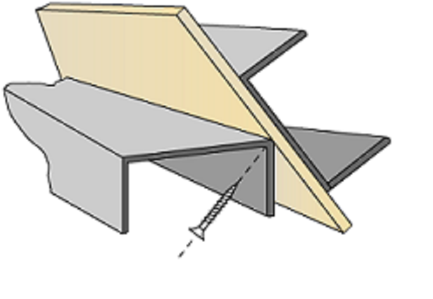

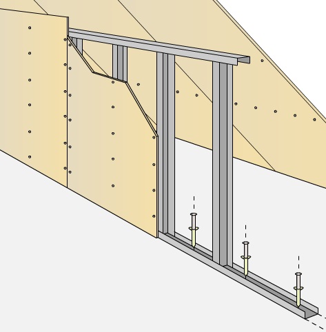

Але наприклад я не монтую весь профіль зразу... а окремими площинами/елемантами.... і після підшивки гіпсокартоном першої площини монтується каркас другої, яка з нею зєднується...
Щоб зрозуміліше, то по типу як на цій картинці
а якщо зробити так як на моїй картинці тільки на горизонтальній площині стелі профіля розвернути на 90 град і зєднати їх (з зарізкою) саморізами з профілями скатної частини, посиливши при цьому проблемне місце переходу скату в горизонталь?
А це ніяке не проблемне місце... в кінцевому результаті, воно все рівно буде звязане, тою ж таки удешкою... тільки уже через гіпсокартон.
На картинці вказано як кріпити саму Удешку в кут а не в центр, щоб розвернути її під необхідним для площини градусом.
Для ясності - дещо з картинками)))
