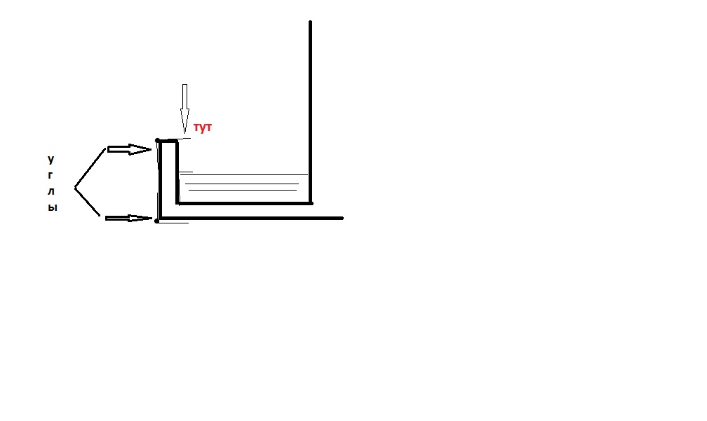

покритикуйте
и подскажите как обработать бортик (будет монтироваться после установки натяжного потолка) - шпатлевать и красить внутри? можно ли (лучше ли?) зашить бортик в два слоя потолочным гипсом вместо одного слоя?
краску лучше белую матовую или глянцевую если натяжной - глянец с фотопечатью, а подсветка RGB-led (лента на внутренней вертикальной стенке на уровне верха бортика)
короб для карниза жалюзи + там же и такая же RGB-led подсветка

Бортик можно смело делать до монтажа полотна. Монтажные шпатели при таком расстоянии элементарно влезают.
Как по мне, одного слоя гк на торец достаточно. Краску берите такую, чтобы можно было с нее убирать/протирать пыль, которая там будет собираться.

Добавлю для alex_step: проследите, чтобы перфорированный угол не
выпирал внутрь короба. При одном слое ГК так и будет. В таком случае свет от ленты передаст на потолок тень от выступающих дырок угла. В этом случае советую либо замазать хорошо сверху/сзади угол, либо наклеить аккуратно алюминиевую ленту.
Рисовал на скорую руку:
Думаю можно и уголок подрезать под ширину гипсокартона (загнуть по гипсу?)
а кто мешает установить односторонний уголок?:)
А Вы попробуйте его сейчас купить.:)
Тут обычный двухсторонний с нормальным качеством не найти.
