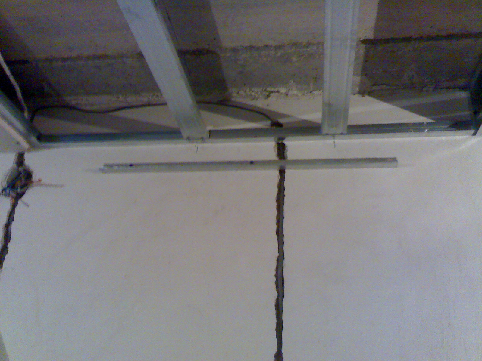

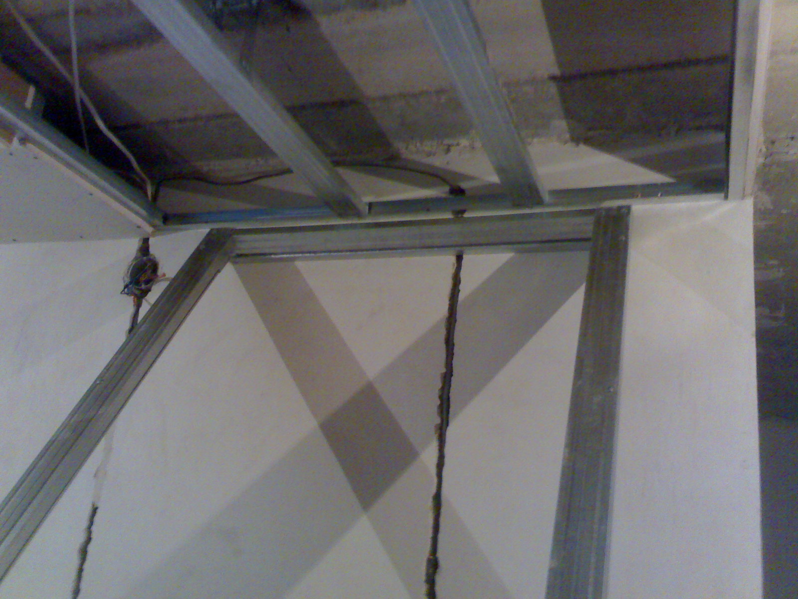

А также, если нужен под потолком короб, скрывающий коммуникации, его следует делать после прикручивания ГК на потолок? Например, я не умею делать цельный двухуровневый металлокаркас.
В данном случае г-образный короб лучше делать после зашивки потолка. А двухуровневый металлокаркас - найдите потолок п-112.
Позвольте с Вами не согласится . Как я понимаю речь идет о трубах на фото из предыдущего сообщения -если есть возможность перекрыть трубы потолком - зачем тогда короб , а если потолок попадает на трубы или выше - то удобнее сначала короб а затем потолок. Но это мое личное мнение.
Ну логично тогда делать в стандартной последовательности: сначала коммуникации и стены, а потом потолки.
Так и должно быть ,а так как у Вас уже есть и стены и коммуникации - остался потолок . ( Хотя если честно , не совсем понимаю что мешало Вам спрятать все трубы в стену и незаморачиваться с коробами ( тем более в гипсоблок ))

, а так же неполениться и глянуть на фото №3 из сообщения № 2087 ( это то место о котором шла речь ) P.S. Восточная мудрость гласит : Не стыдно не знать - стыдно не учиться. ( Ну а от себя лично : люди которые уверяют , что они ( в отличии от других ) все знают вызывают у меня неоднозначное впечатление ... )

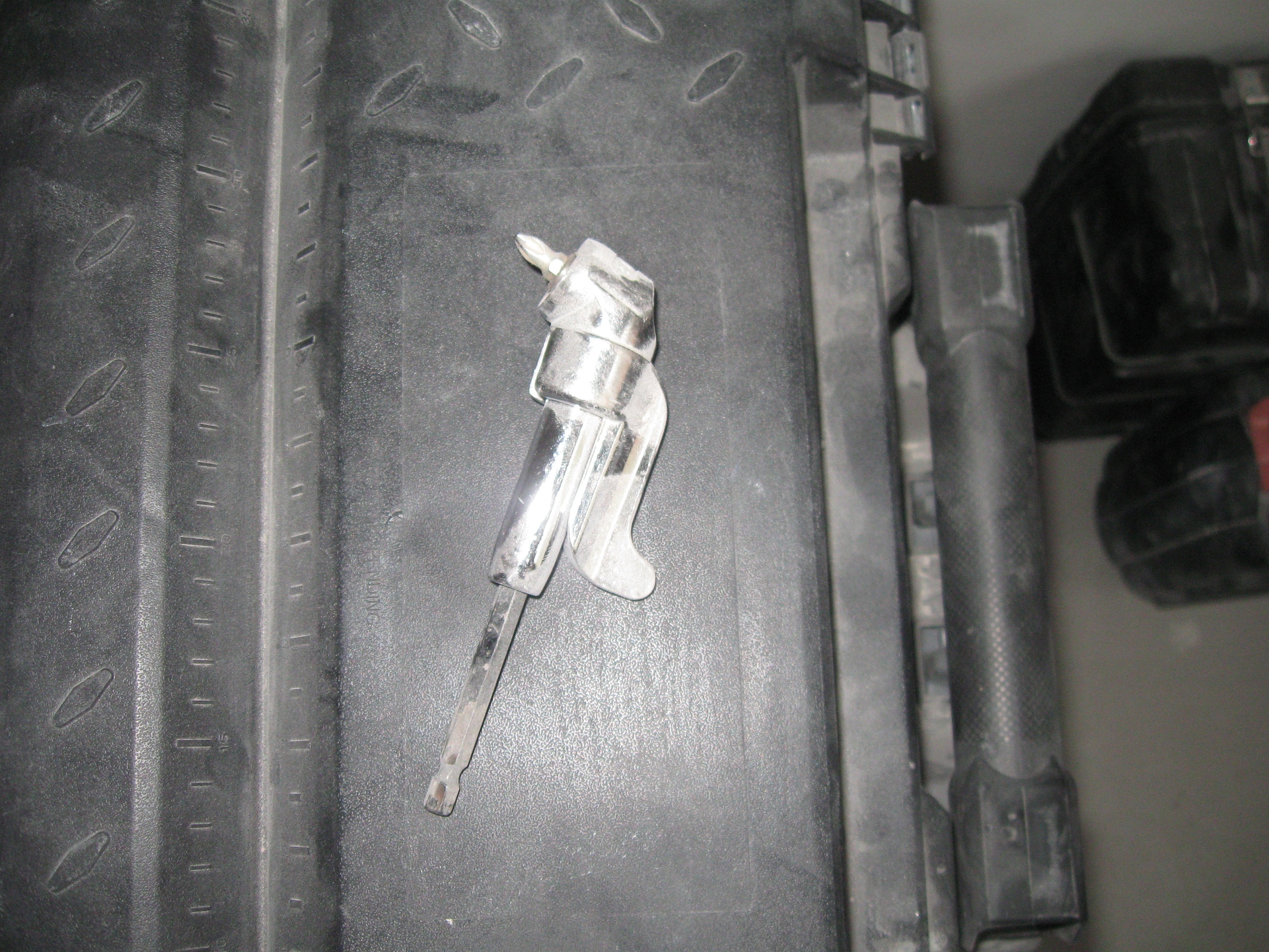

может у кого еть какие то хитрые " способы как крутить саморезы в труднодаступных местах куда шурик не влазит ( например ниша под карниз ,
Мне вполне удобно с боковой насадкой на шуруповерт...

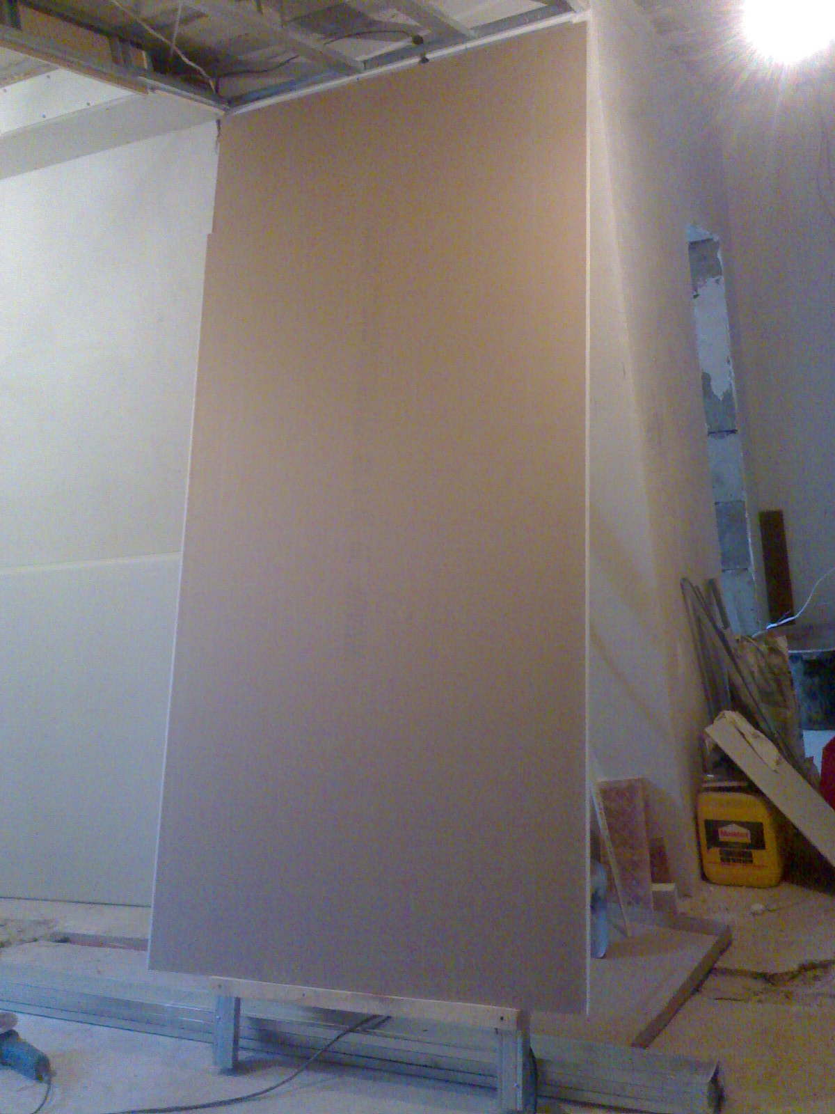

Мой пост это что то из раздела "голь на выдумку хитра". Возможно у кого то он вызовет улыбку , но может кому то и пригодится.Конечно если есть стационарный ( заводской ) подъемник - никаких проблем нет , но если его нет... В моем случае ситуация сложилась следующим образом : так как я, в основном ,работаю один ( а подшить ГК на потолок одному довольно проблематично ) за ранее договорился с подсобником. Но в нужный день он оказался "очень" занят, и передо мной стал вопрос: или искать другого подсобника на другой день , или самому как то выкручиваться. Решение проблемы заняло 45 мин. ( 15 на размышления и 30 на изготовление самопального подъемника ). Я из СД профиля скрути П-образную конструкцию ( 2,7 * 0.9 при высоте от пола до каркаса 2,6 м ) ,затем продольные профиля усилил еще по одному профилю СД ( что бы не прогибалось под весом листа ГК ) , в нижней части на расстоянии 2.52 м на верх профилей прикрутил деревянную перемычку ( одновременно служит как упор для листа , а так же как монтажная рейка в поднятом состоянии ). Затем взял еще один кусок СД-шки , срезал одну полку ( получилась буква Г с загнутым кончиком ,который предотвращаем возможность падения всей конструкции ) . ( забыл сказать ,что в поперечной СД-шке тоже укорачиваю одну полку на пару мм , что бы свободно ложилась в нашу букву Г. Затем эту букву Г " в верх ногами " прибиваю двумя дюбелями к стене на расстоянии примерно 8 см от УД-шки. Все подъемник готов !!! Берем лист ГК ,ставим на профиля и поднимаем , двумя саморезами фиксируем деревянную перемычку-упор к продольным профилям каркаса и дальше делаем с листом что угодно ( можно спокойно откорректировать его положение и без напряга прикрутить ). Прилагаю несколько фото , (правда зделаных на телефон по этому качество не ахти но понять можно )
