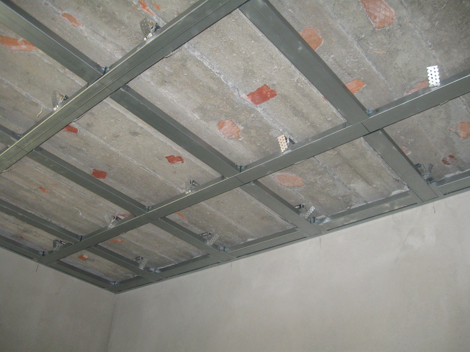

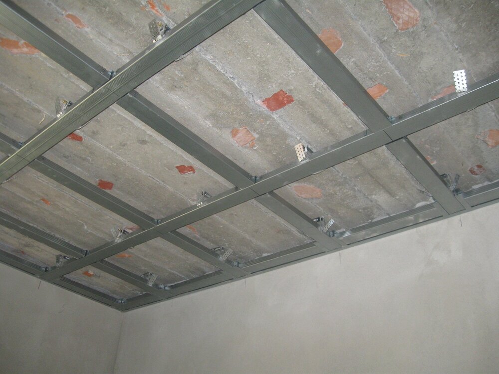

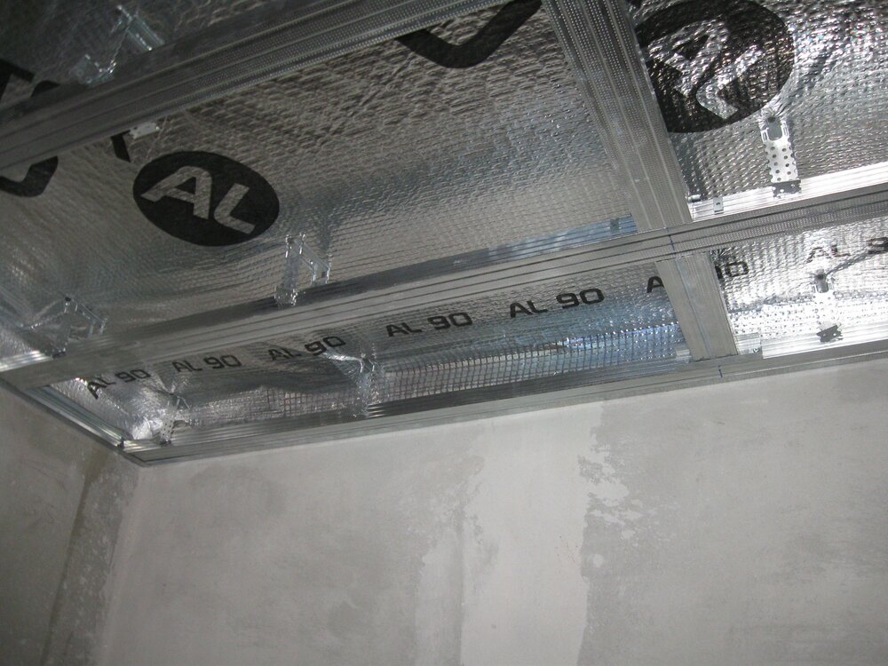

Так вот,он профиля даёт через 40,но картон крутит поперёк профиля,все продольные швы в воздухе,картон-9,5 мм.
Три года крутил за бугром, я крутил Г/К 12.5 поперек профиля с шагом - 50см
Проблем тоже никаких не было... но швы заделывались только- бумагой.... про серпянку я тогда и не слышал))
Единственое, что не нравилось при таком монтаже, это то, что при установке первого ряда гипсокартона нужно ловить - линию ... Хотя сейчас с лазером - не проблема
Привел сегодня и я мастеру все эти аргументы.
Главный аргумент, это то что плоскость будет - горовать (горбатая) + если притянуть сам гипс самонарезом вблизи такого соединения, то можна продавить гипсокартон в етом месте и потом придется вырезать выпуклость.
Если бы на стройке был бы настоящий тех.контроль.Все действия по чертежам и тех.картам. Затем приёмка со всеми актами и подписями, то небыло бы таких заявлений.
Потому и в стране всё через жопу.
Главный аргумент, это то что плоскость будет - горовать (горбатая) + .
Думаю, что многим это фиолетово... По этому можно красить по швам, набадяжив белый сатен с краской....

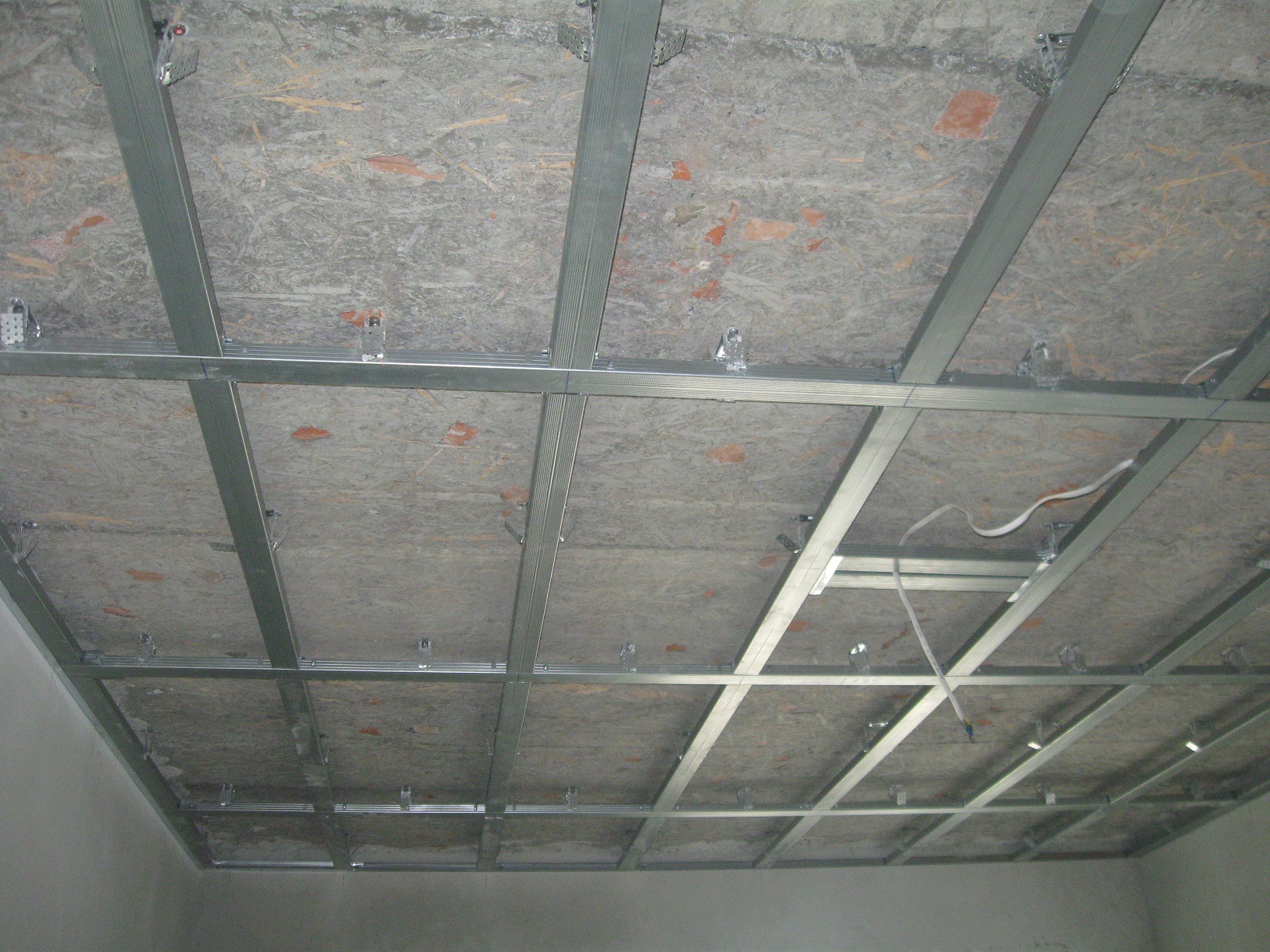

Kirill_Dnepr,
В вашем случае идеальным был бы каркас по схеме - П112
В других же вариантах, например я упираюсь рогами:), только за плавающее соединение..
Практикую и испытываю))) - разные.
Например:

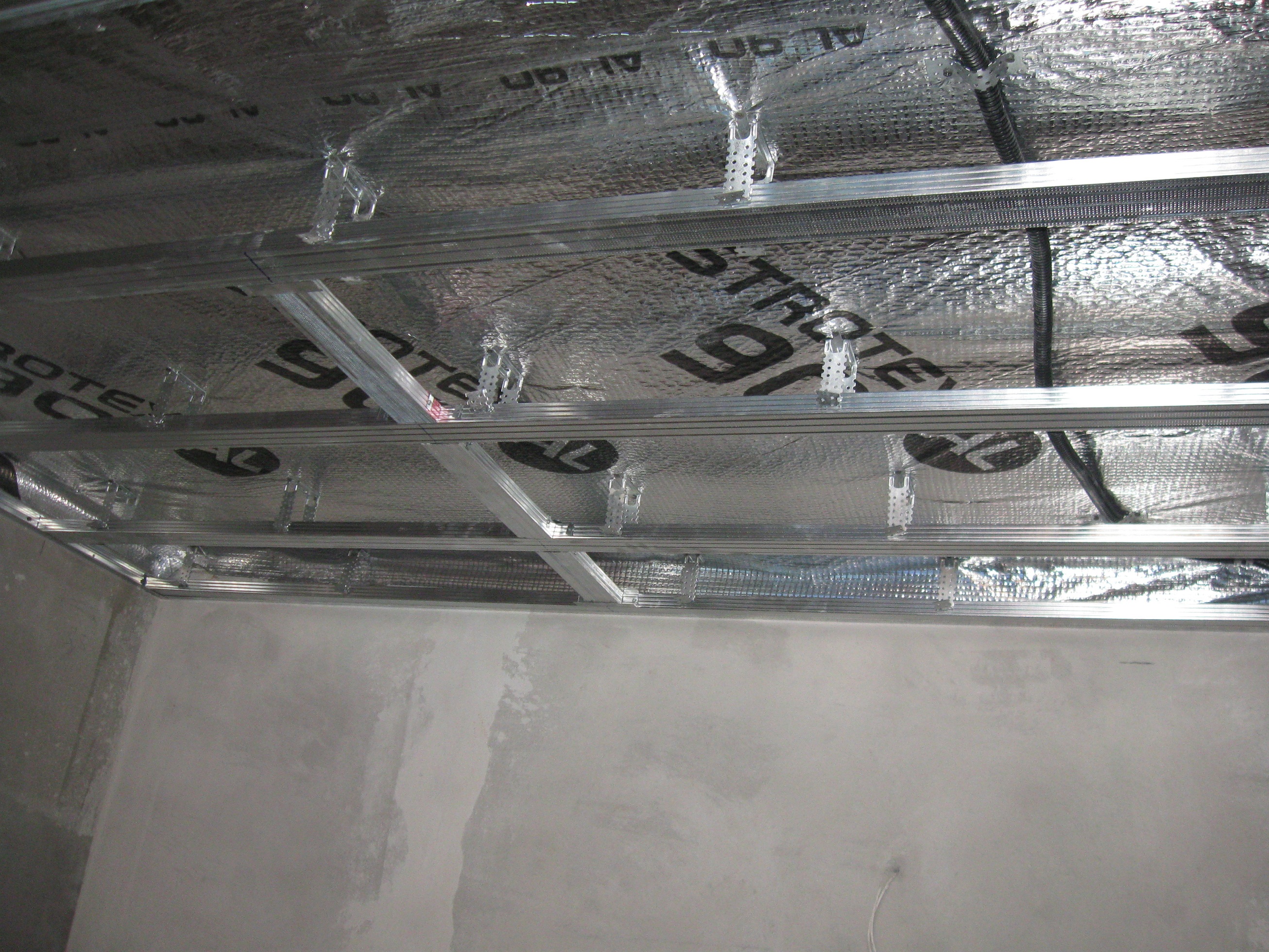

Если по Вашей схеме квадратно-гнездового, где основные профиля с шагом - 60см а перемычки с шагом - 50см, то - главное еще обвязка по периметру.
Если по схеме П113 то основные профиля с шагом 1м.20 а поперечены через 50см. Также не крепится к Уд
Уже раньше выкладывал фото как делаю плавающее соединение в класическом через - 40см без привязки к УД
Еще забыл... либо жесткий каркас- но тогда двойная подшывка -Г/К листами...
Двойной подшывке - пофигу какой каркас... жесткий он или плавающий

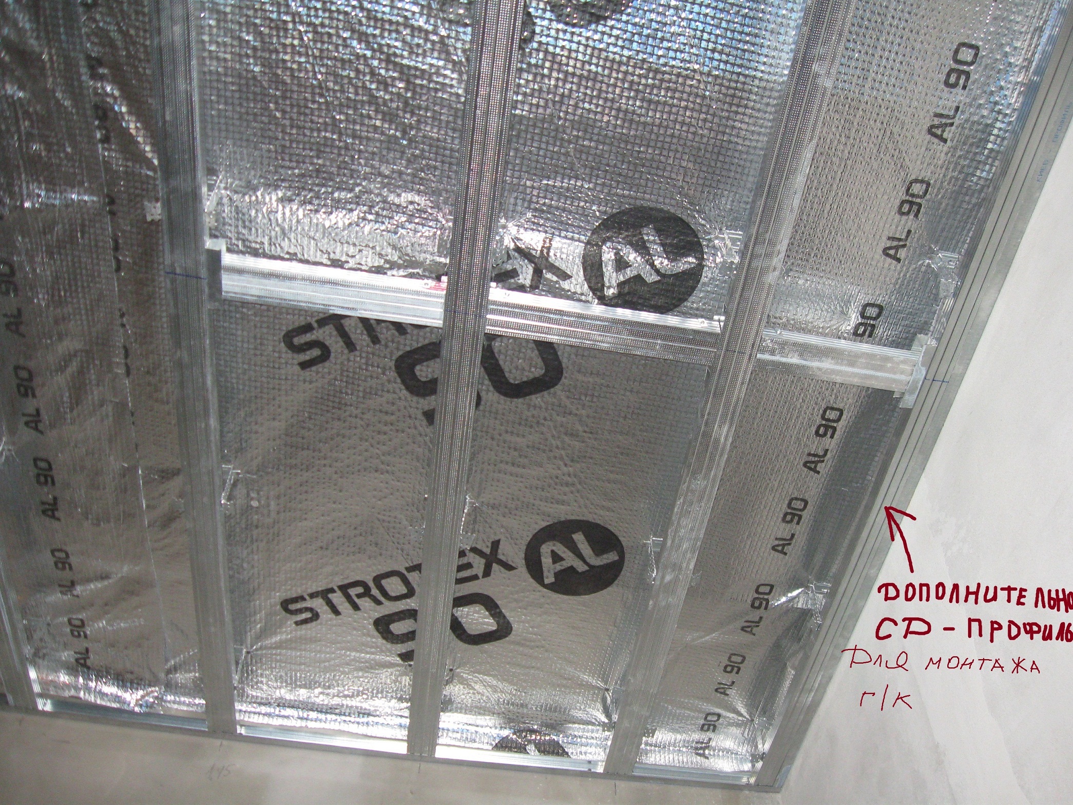

Изначально хотел делать двойную подшивку. Потом прочитал, что она для стен. Не будет ли она слишком тяжелой? Как-то стремновато на потолок.
_Один подвес выдержывает вес - до 40кг.
_ один кв.метр Г/К конструкции потолка с однослойной подшывкой весит - 13кг... а с двухслойной подшывкой (при толщине листов 12,5) - 21кг
Под двухслойную, например я делаю класический каркас шагом профилей через - 40см и с шагом на них подвесов через -60см.
Если посчитать, то и так уже перебор))

Имеет ли право такое крепление перемычек на жизнь или лучше переделать
Честно сказать стыдно за Днепр. Гоните вы этого мастера.
Добавлено через 14 минут
С подвесами не врубаюсь:( их что, типа наращивали)
В Днепре 250-тые подвесы продаются уже давно.

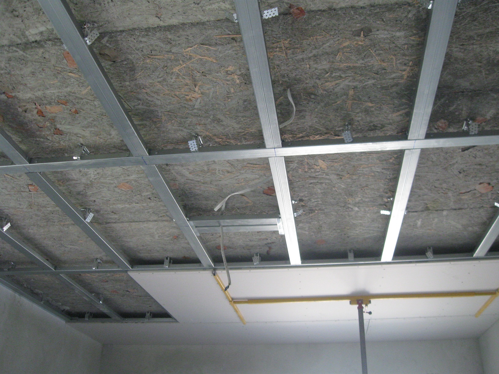

по технологии тонкие листы ГК (потолочные) должны подшиваться в 2 слоя...

А можно будет Вас попросить выложить фото гипса первого слоя с приложенным правилом?Чего то терзают меня смутные сомнения...
Да и Вам спокойнее будет 2 слой шить.

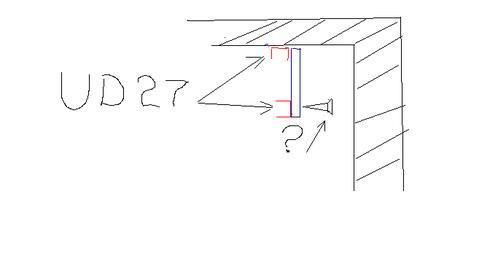

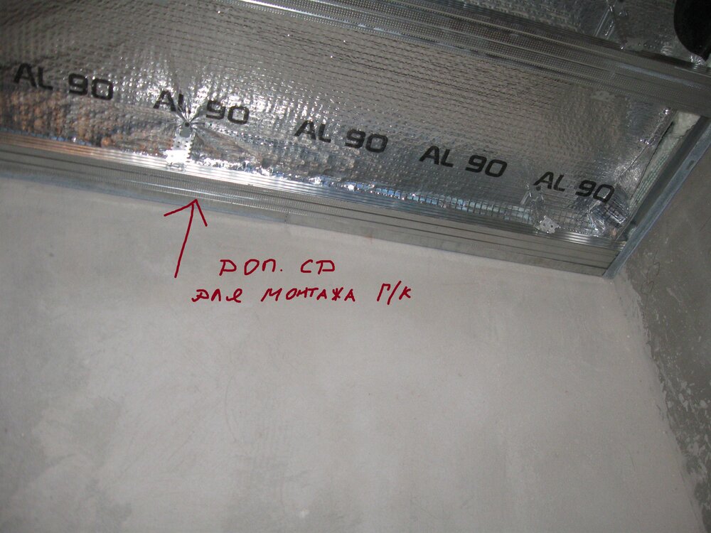

Уважаемые гипсари , может у кого еть какие то хитрые " способы как крутить саморезы в труднодаступных местах куда шурик не влазит ( например ниша под карниз , сори за качество рисунка ) ? Лично я делаю так : сразу ( на полу ) креплю верхнюю удешку к гису , и потом креплю эту конструкцию к потолку , ( так как основа редко бывает ровной гипс отрезаю в + ) затем отбиваю на гипсу уровень , со стороны удешки прихватываю несколькими саморезами гипс , затем тонким сверлом сверлю дырочки , а уж затем отверткой в эти дырочки закручиваю саморезы , потом лишний гипс срезаю. ( как то так :))Но уж очень это геморно. Знаю что есть гибкие удлиннители для шуриков , но так как в основном работаю один , вряд ли этой приспособой получится. P. S. Прошу строго не судить - гисокартоном занимаюсь редко и только в небольших объемах.
крутили на полу, затем поднимали и закрепляли по уровню на правИле и шнУрке, регулируя высоту двумя встречными СД-шками (предварительно крепится обрезок СД в УД-шке на потолке, а вертикальный СД каркаса делается чуть короче, выставив необходимую высоту они скрепляются)
Из серии "Секреты монтажа гипсокартона" , хотя какие там секреты. Чтобы смонтировать нишу под потолочный карниз как обычно креплю удешку на потолок. Затем полоску гипса по ширине с запасом крепите к удешке , но как бы изнутри. Саморезы вкручиваете сначала в удешку , а когда он проходит удешку вкручивается в гипс. Так крепите всю полосу по длине ниши. Потом по одному выкручиваете шуруповертом , а короткой отверткой вкручиваете на тоже место с другой стороны. Да ,потолочную удешку в местах саморезов полку надрезаете и подгибаете , чтобы вкрутить саморез. Таким же способом крепим и нижнюю удешку, даже еще проще. У меня имеется угловой адаптер на шуруповерт, но к нему надо еще приспособиться . Ну вот как смог поделился.
+1000.делаем точно также .вместо короткой отвертки используем трещётку под биту.ну и горизонт отбивается по месту.:beer:
