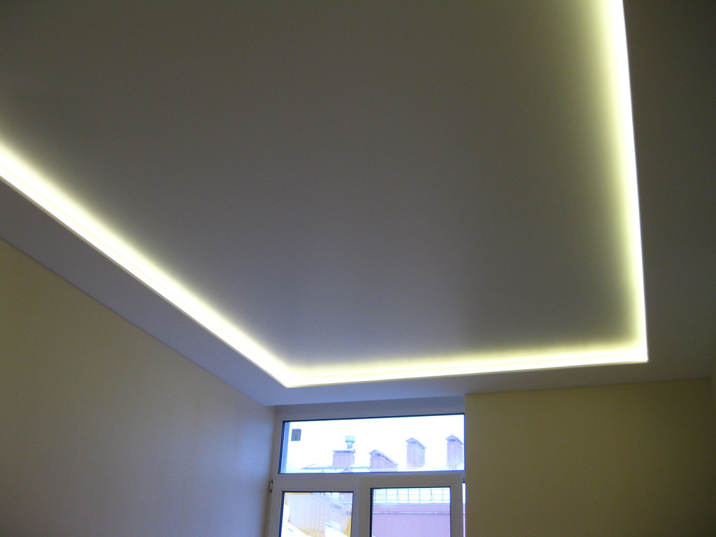

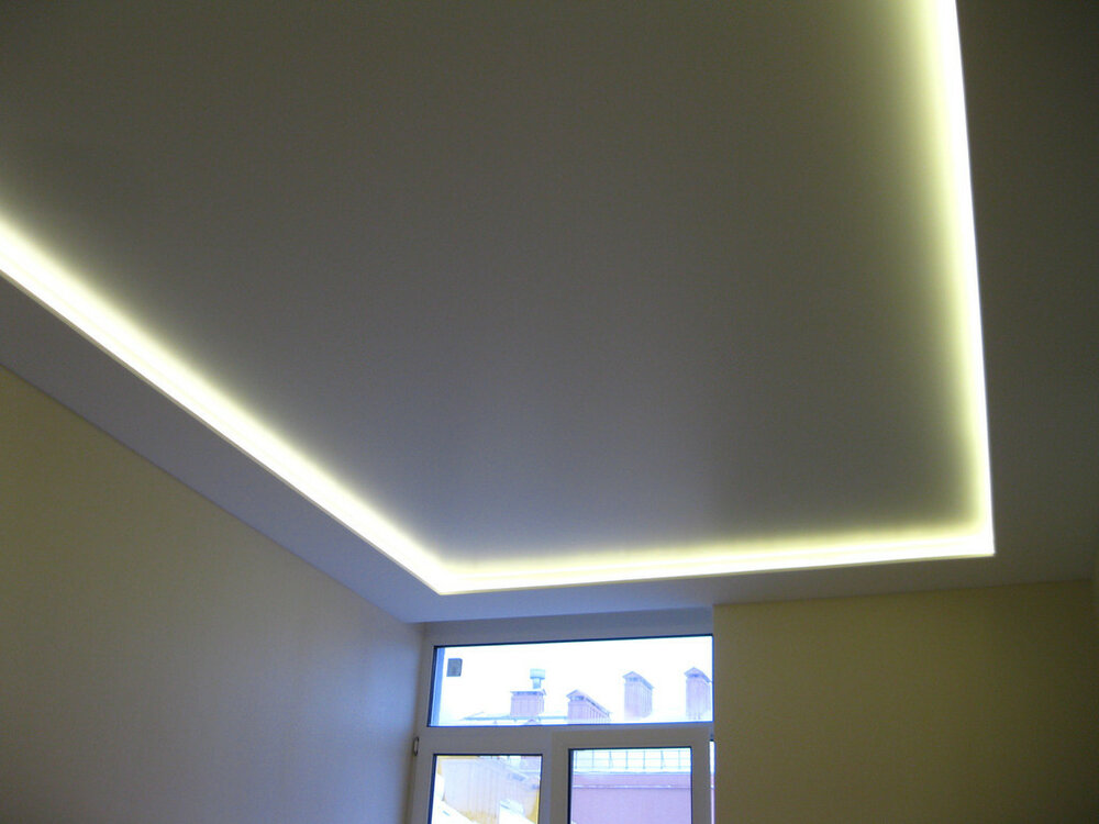

Добрый день,
подскажите пожалуйста, собираюсь в комнате делать потолок из гипсокартона(короб).
Один мастер говорит, что надо в два слоя крутить. Второй говорит- смысла вообще нет, что будет большая нагрузка.
Как лучше сделать? фото короба вот такое :
ps: какая примерная стоимость такого короба? хоть +-, что бы ориентироваться
Конструктивно в двух слоях г/к смысла действительно нет. Даже если к коробу крепится натяжной потолок, то при правильном монтаже, правильной отделке стыков г/к, правильной отделке примыкания короб-стена, ничего не случится.
То есть всё от мастера зависит- можно и в три слоя нашить гипсокартон, а он лопнет при малейшем усилии.
А что кроме количества слоёв г/к говорят мастера? Как каркас они видят, чем и как стыки будут заделывать и примыкание короб-стена, какой по толщине профиль советуют, и что всё-таки будет в центре- г/к или натяжной?
По цене- лично у меня такое изделие от 400 грн за метр погонный "под ключ". Но у меня дорого, потому как моё изделие простоит столько, сколько и дом в целом )) Сейчас разброс по ценам такой, что и за Мивину люди нормальное качество дают. Но это история другая и печальная.
По центру натяжной потолок. Шаг профилей и др нюансы не уточнял. Короб будет с полочкой под скрытую лед ленту.
