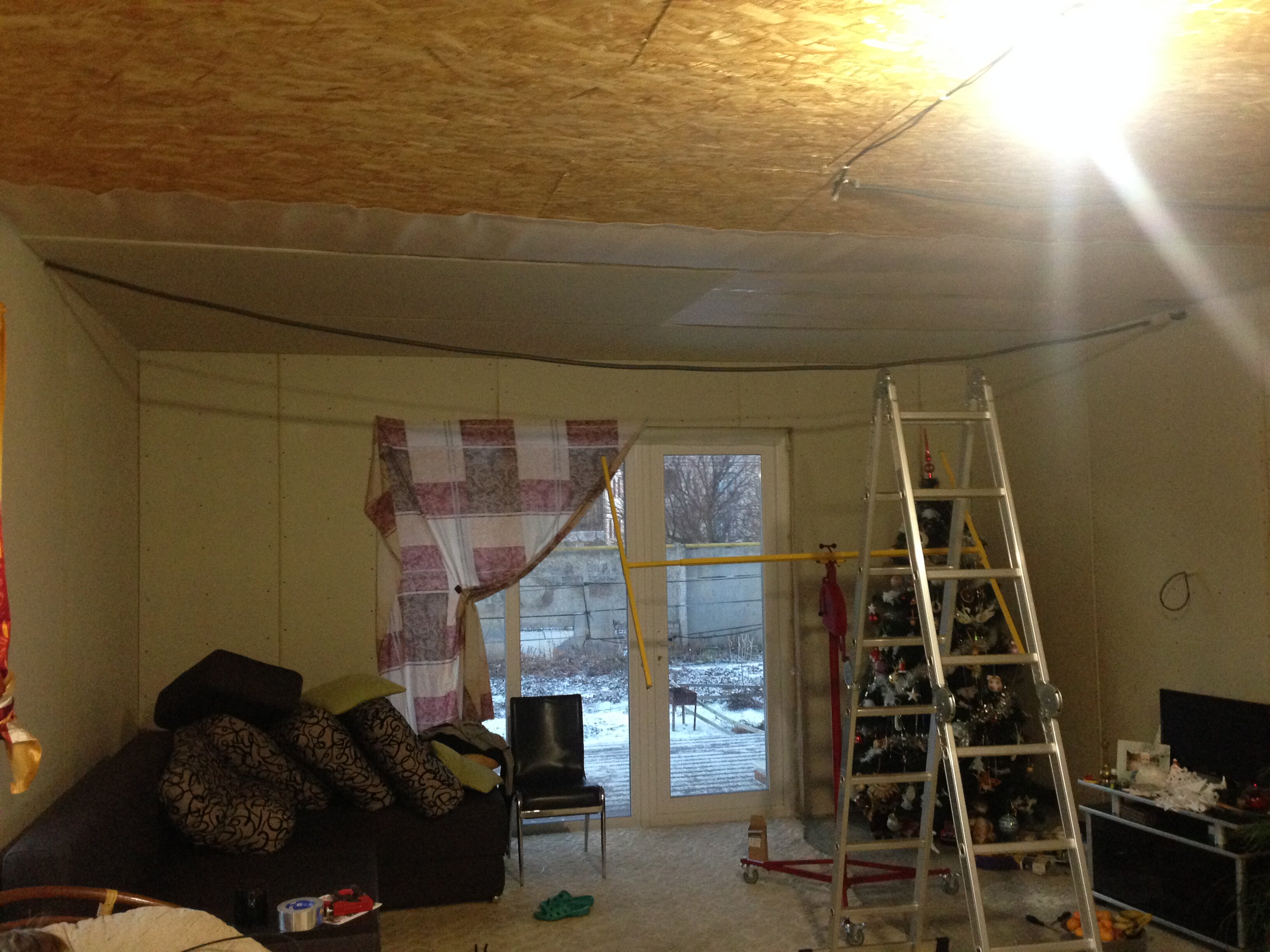

я тоже покупал "Премос" для себя, около 35 листов прикручено на потолок. очень сильно выручил девайс. С женой закидывали лист, а дальше уже сам :) Т.к. крутил после работы, то не каждый день, и по 1 комнате, или половинке по 4-5 листов за "сеанс".. :)
И я тоже, очень классная штука :good: В одиночку не спеша монтируется все - просто красота...
