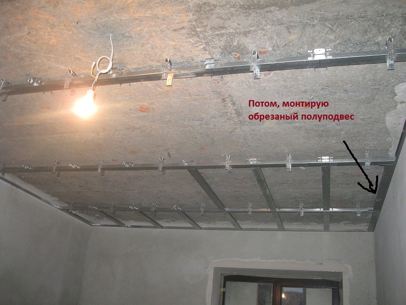

Я вже колись описував (можливо і в цій темі) намагання реалізувати схему п113 зараз найшов лиш одне фото...
По факту використовував профіль -0.55, підвіси - 1мм і краби 0.9
Але в даному випадку нічого не вийшло, тому що бетонне перекриття виявилось доволі крихким і баєрбахи розклинювались задуже легко в ньому, а закльопки наприклад підвертали і виривали бетон.
В результаті заочкувавши)) довелось перестраховуватись і кріпити значно більше підвісів в основний профіль, а також я не втримався і дав по центрі несучих профілів теж по підвісу:D
Якраз на фото показував, як я реалізував кріплення першого несучого профіля, який по тех.карті мав би бути на 10см від стіни, (щоб не кріпитись г/картоном до уд). Я просто одну сторону вставив в пристінний, а другу закріпив на напівобрізаний підвіс.. До речі точно так і кріплю профіль при класичній схемі де тільки основні профіля через-40см і перемички під поперечний шов, щоб не привязуватись до уд.
В результаті стелі вже майже чотири роки і жодних проблем, але коли шпаклював, то в місцях зєднання крабів при натисканні я відчував певний легкий хруст.

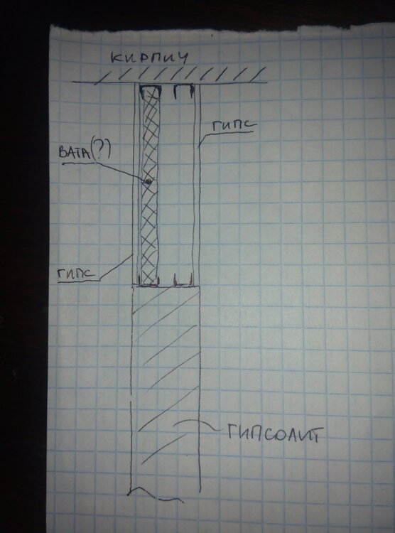

Добрый день. Может не чисто гипсокартонный вопрос, нужен совет по звукоизоляции гипсокартонной перегородки между комнатами.
Дано:
Участок перегородки между комнатами, будет из гипсокартона, но толщина не стандартная, около 13см.
В комнате справа данная перегородка является внутренней стеной шкафа, т.е. там еще будет ДВП вещи и дверцы.
В комнате слева, как вариант рассматривается ламинат, как покрытие на стене (слой которого, полагаю, тоже сыграет роль звукового барьера).
Вопрос:
1. Достаточно ли будет минеральной ваты как предложено в решении?
2. Не сползет ли вата внутри, и не вывалится ли?
нет не достаточно, нужно делать по техкартам для звукоизолирующих перегородок, профиля прилегающие к бетонным конструкциям проклеиваются пенкой.
только к бетонным? где примыкание к стене вертикальной гипсолитой, тоже надо?
я не знаю вашу ситуацию, смотрите техкарты, там еще проклеиваются подвесы и / или применяются звукоизоляционные, может сейчас еще чего нового придумали
обычная сползет, звукоизоляция для применения в стене нет

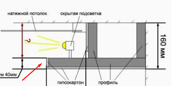

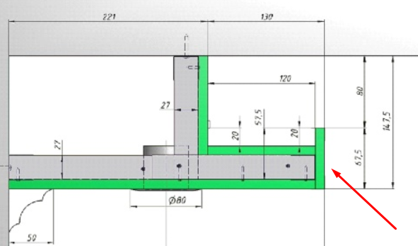

Подскажите, хочу сделать короб из гипсокартона для потолка, со светодиодной лентой.
Делают кто как. У меня вопрос, как будет лучше выливаться свет:
1. С бортом (красная стрелочка), но он тогда более сложен в изготовлении
2. Без борта?

Борт обязателен.
Без него будут видны все огрехи выготовки и покраски потолка.
Огрехи будут видны когда ленту включат вечером :) , борт рояля не играет :) :)
