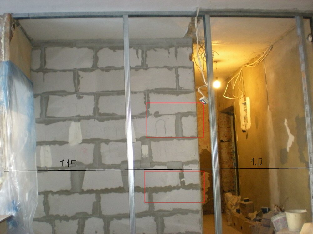

При монтаже г/к потолка, а именно UD-профиля возникла проблема - на одной стене все время перфоратором попадаю в шов м-ду кирпичами. Как профиль закрепить? Понизить или повысить уровень потолка нет возможности. Может у кого-то есть наработки?:beer:
Если расстояние от каркаса до бетона позволяет, то можно прикрепить этот профиль не на Г-образный уголок, а на отрезки удэшки "с ухом", прибитым к стене в надёжном месте выше. Ухо как раз до синей линии. И на это ухо и крепим (срезать полочки в месте крепления) горизонтальную удэшку.

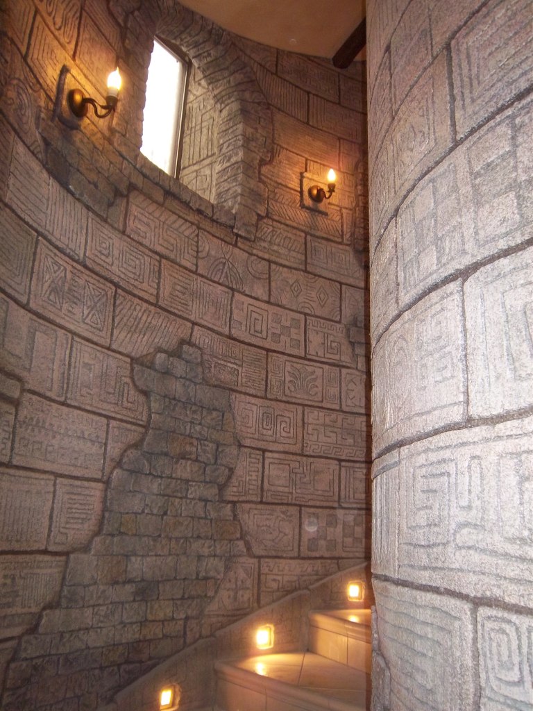

Кто видел или знает кто делает такое по гипсокартону. Орнамент вырезан и потом покрашен.
ув. мастера что по рельефному гипсокартону никто ничего не видел
? Подскажите.
? Подскажите.
Я никогда не видел. Думаю, это единичные случаи творчества не столько гипсокартонщика, как художника. Резьбяра.
Ну как есть мебель из дерева, а редко встречается и мебель из дерева с выжиганием, например.
Почему бы просто не расписать!?
Да, хорошая идея! Пригласите художника, например, Днепр Владимир а, он Вам и распишет!
Дело в том что этот орнамент режут глубиной 4 мм. и на наклонном потолке при освещении появляется тень(второй контур) и смотрится красиво. Но более важный вопрос: может Вы где нибудь видели гипсокартон у которого одна сторона рифленая ( имитирующая древесину) , или рельефные квадраты.

Может обратитесь в представительство Кнауф? Ч/з интернет. Насколько я знаю, таких листов нет и никогда не было.
Я понял вашу мысль - у меня в практике был единичный случай- Пришла девушка ( дизайнер) на объект -попросила на одну из сделанных стен наклеить еще слой г.картона.После его высыхания -его намочила и сняла по мокрому верхний слой бумаги, потом резцами по влажному гипсу исполнила объёмный рисунок наложила тени и выкрасила,после вскрылось лаком .Больше такого не встречал фото тоже нет. Но эффект впечатлил.Но это на стене- на потолке -думаю нарушится целостность бумаги что повлияет на прочность.Как вариант потолок обыграть фактурными материалами-под дерево и выкрасить с имитацией фактически любой поверхности.
И у меня подобное было. Полка для игрушек в виде бабочки. На крыле рельеф тоже вырезался из наклеенного листа гипсокартона.

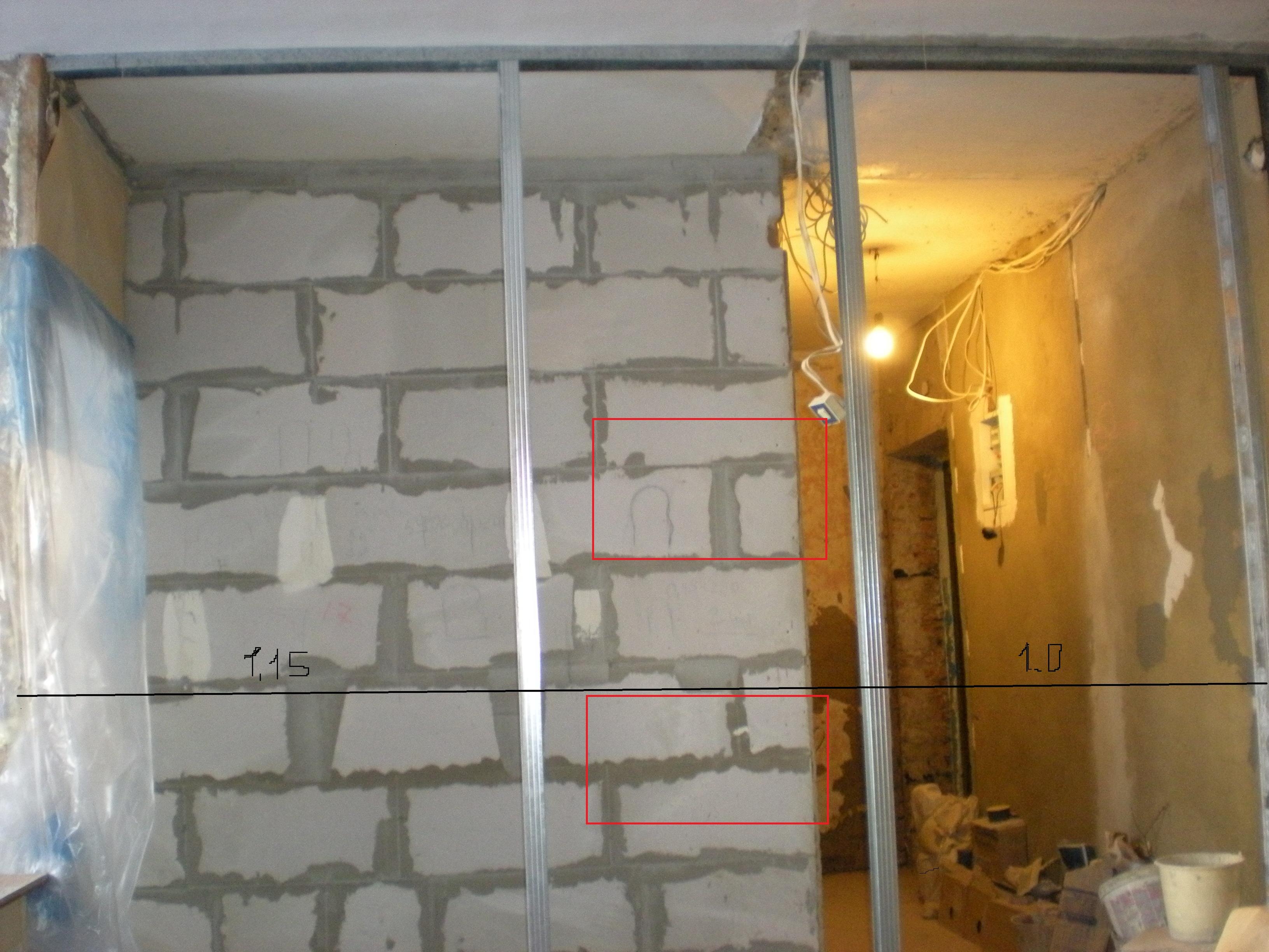

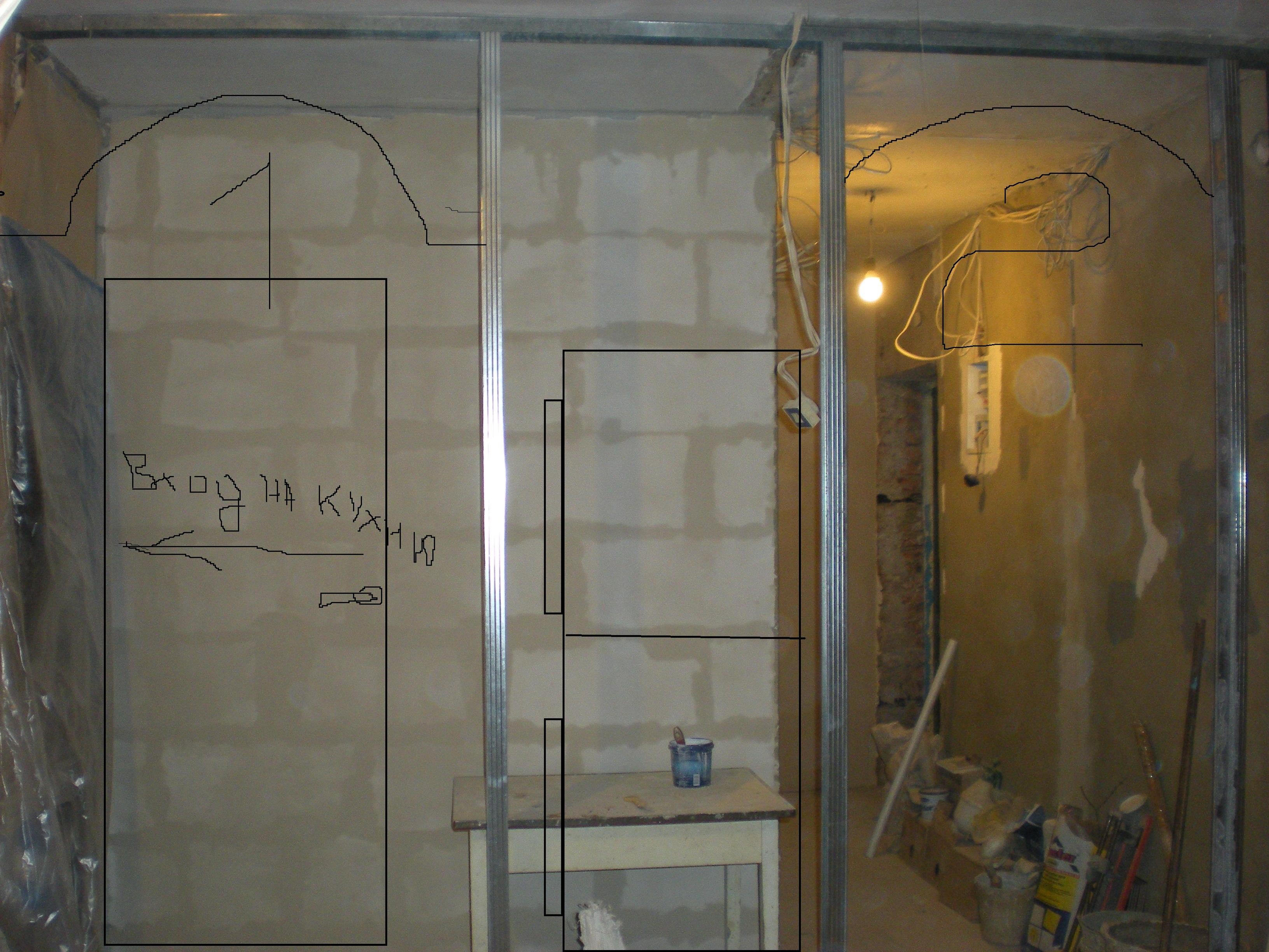

Подскажите как лучше сделать перегородку...???:(С коридора будет вход в комнату,хочу сделать полу арку или....не будет ли она широкой может чуть уменшить(пройом 1м.)...Так как кухня маленькая хочу сделать нишу и перенести туда холодильник.....в стене из гипса также хочу сделать ниши....Буду делать сам с чего начинать...профиль уже выставил,что делать дальше??? И какие арки выбрать....????:beer:
