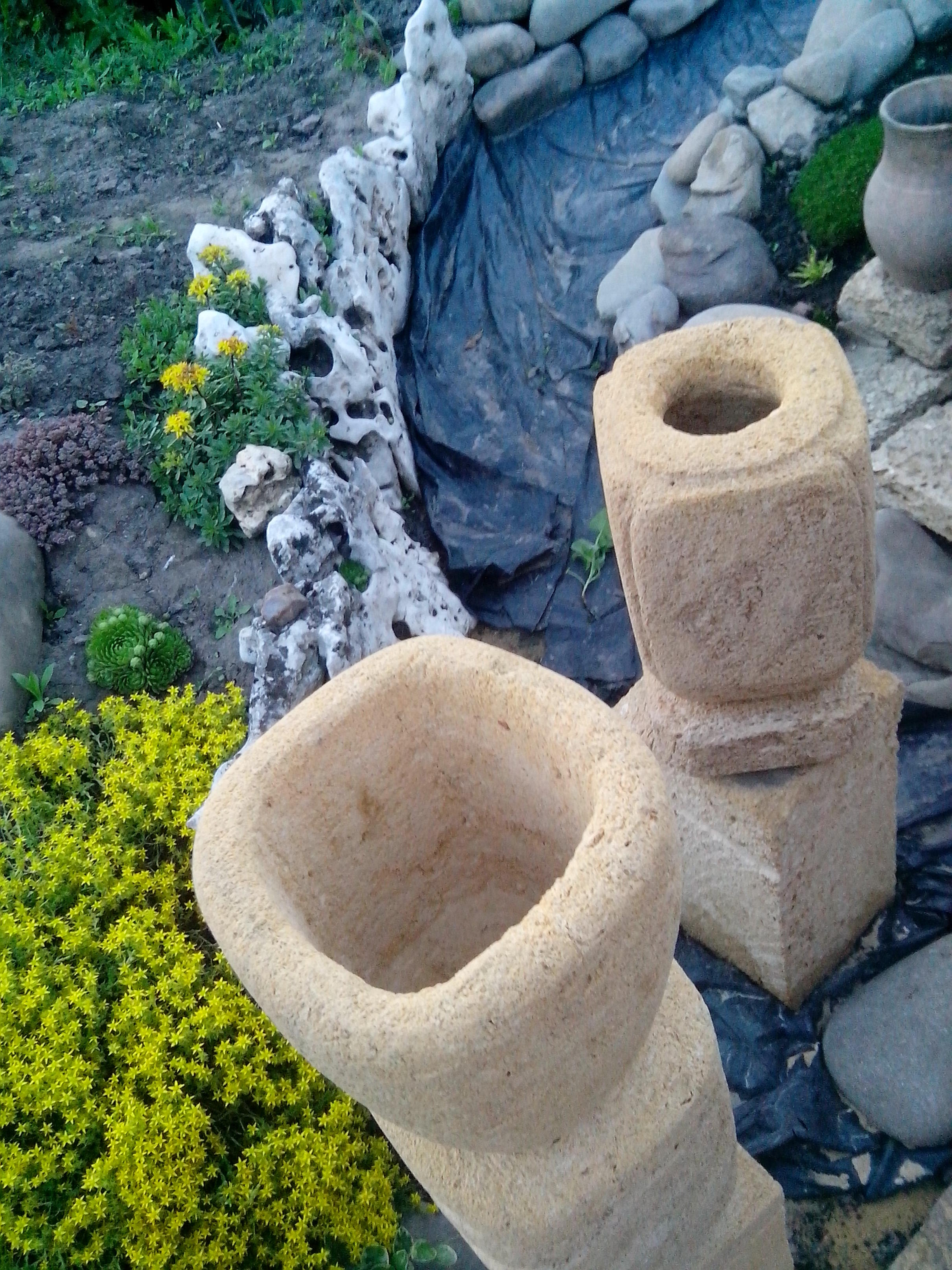

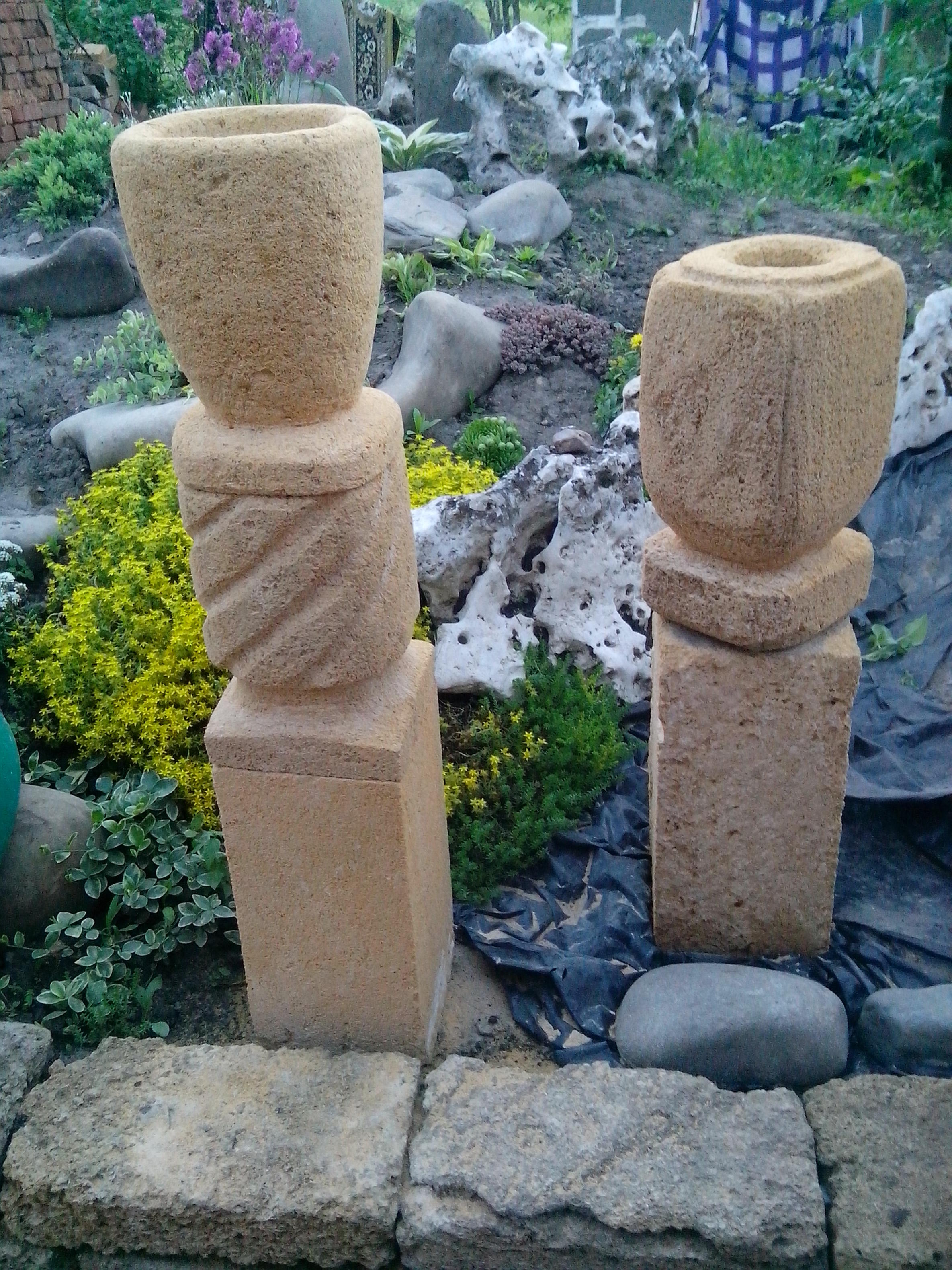

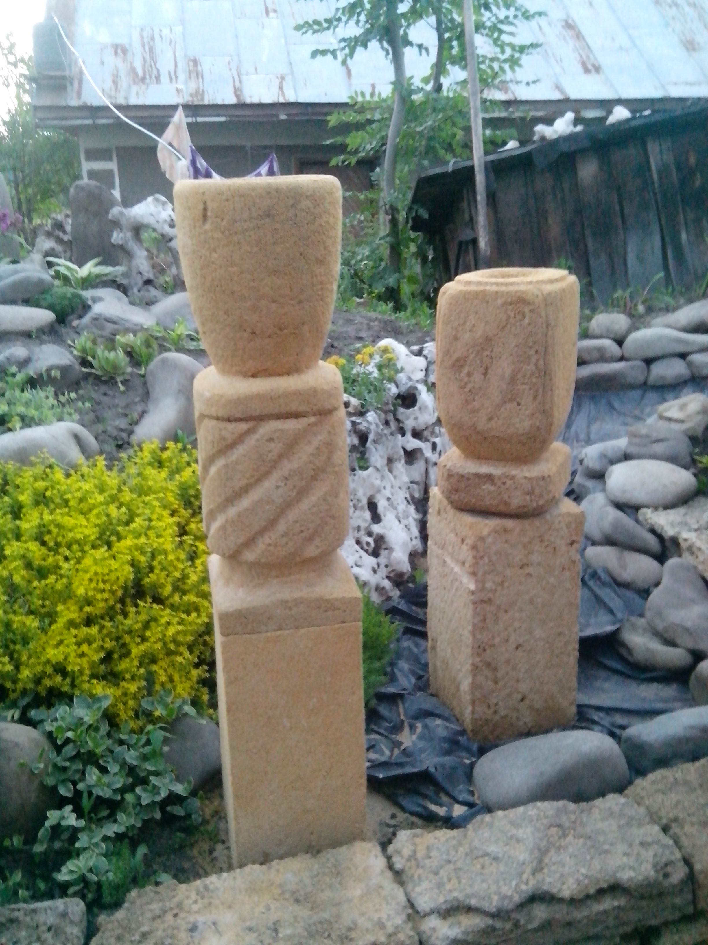

Сделано руками без механических приспособлений.(на досуге для личного пользования)
Да Вы скульптор :). Прикольно. А чем резали?
А Вы знаете, что такое саман?
Уважаемый вы наверно неимеете представления как изготавливался этот глиняный блочок,технология по нашему.
Добавлено через 17 минут
Да Вы скульптор . Прикольно. А чем резали?
Топор(формирока вазы), ножовка(узор),кусок нождака(полировка)+навыки.
