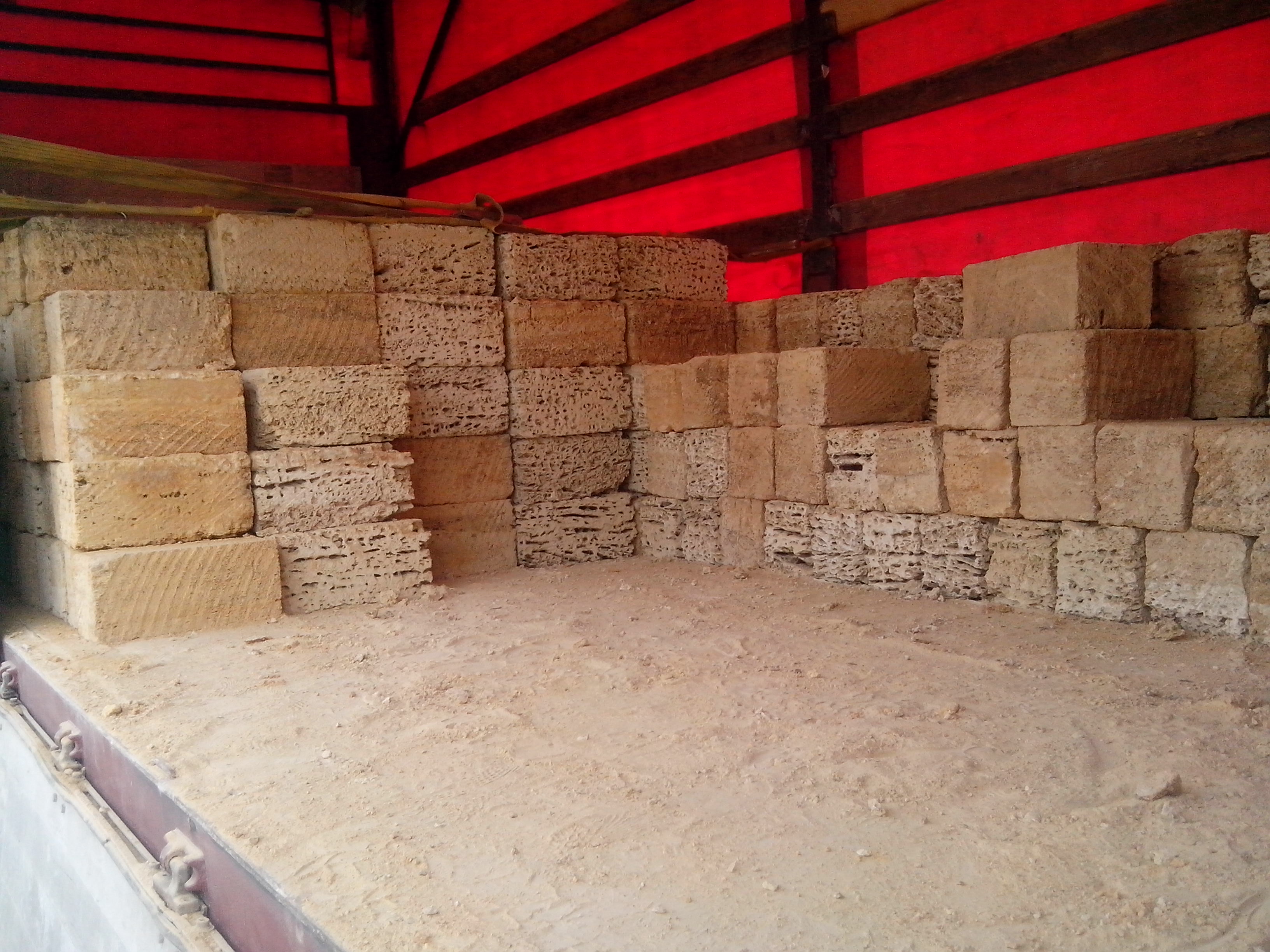

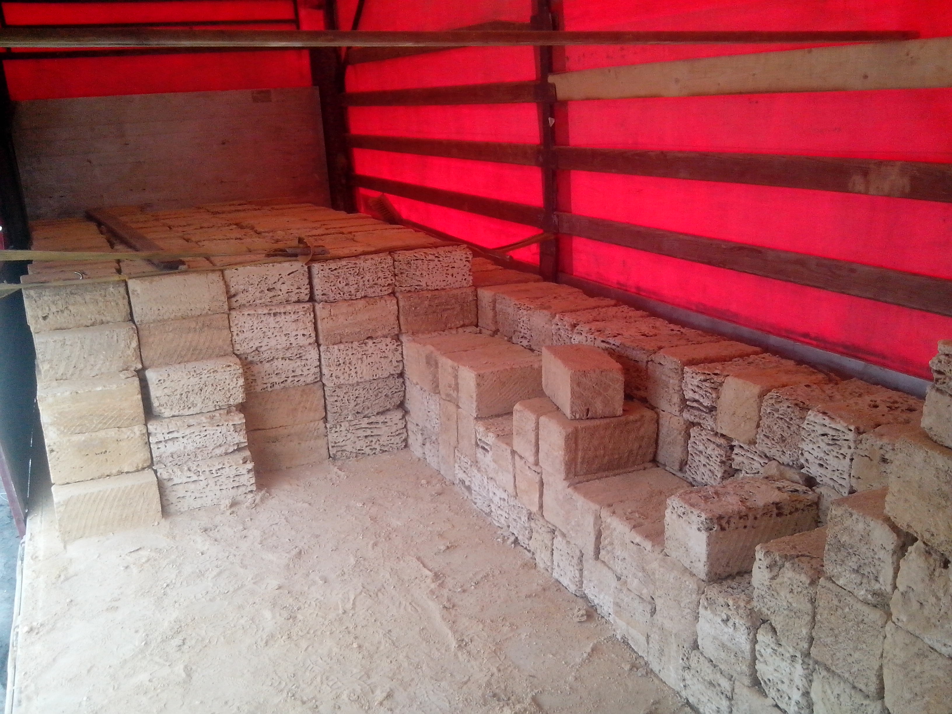

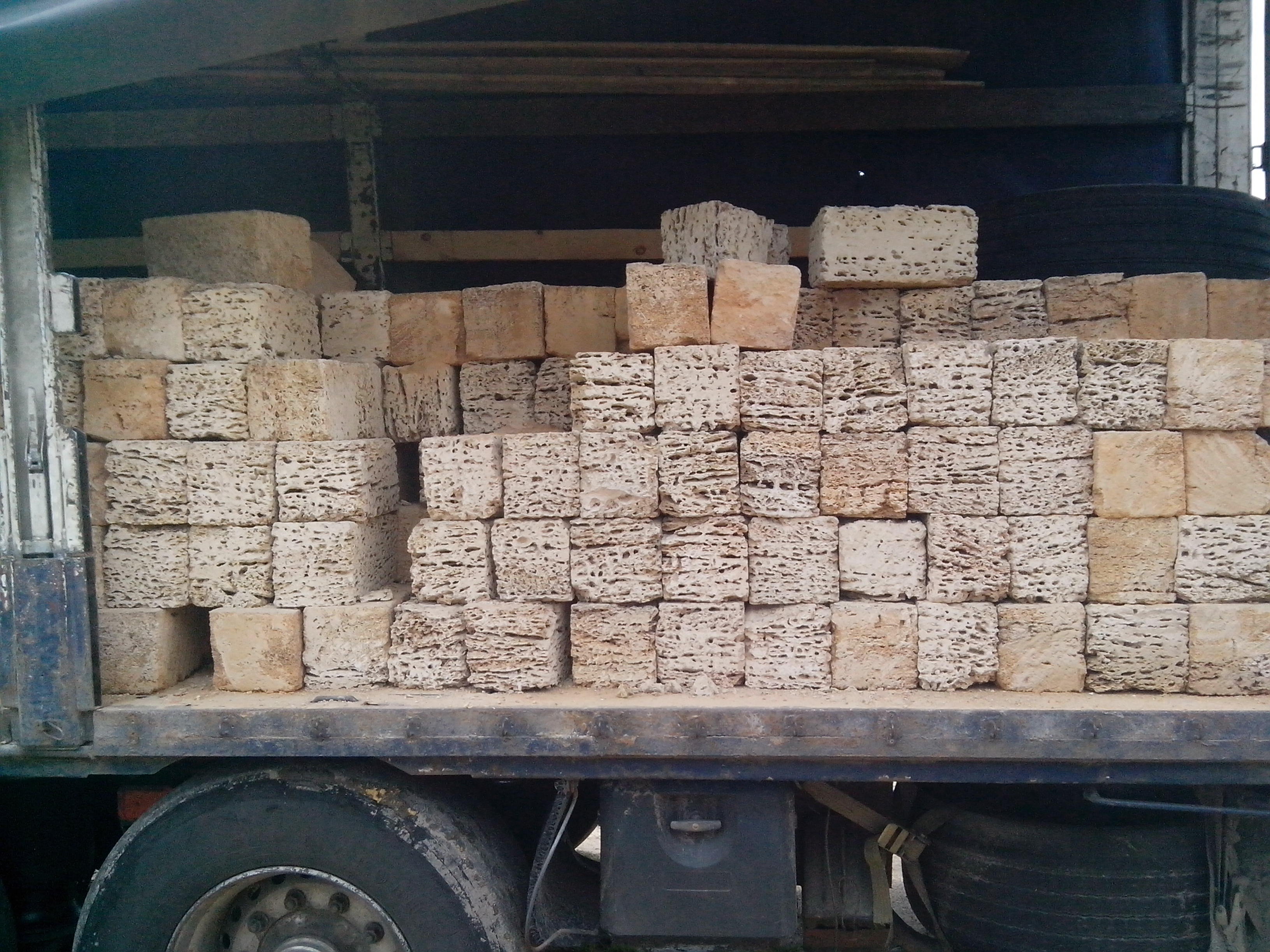

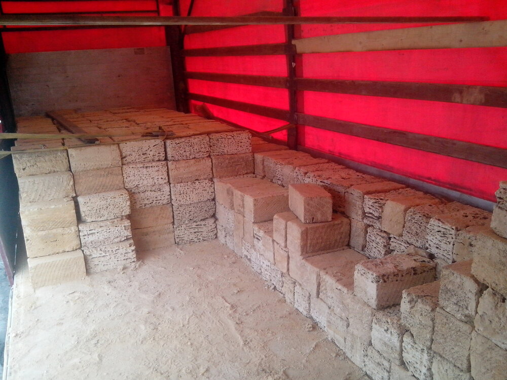

Nikola Petrosovich Опубліковано: 27 травня 2013 Автор Поділитись Опубліковано: 27 травня 2013 И повторю вопрос про габаритные размеры Вашего камня и предельные отклонения этих размеров (в мм.) Розмер 188мм ширина*190мм высота*385мм длина.Допуск по высоте +-5мм,по ширине +-7мм ,по длине +-10мм . Посилання на коментар Поділитися на інших сайтах More sharing options...
Всеволодович Опубліковано: 27 травня 2013 Поділитись Опубліковано: 27 травня 2013 Розмер 188мм ширина*190мм высота*385мм длина.Допуск по высоте +-5мм,по ширине +-7мм ,по длине +-10мм . Миниатюры Это ГОСТ (ГОСТ я и в гугле найду), или Ваш конкретный камень, который Вы продаете на объекты? И что может требовать клиент, если размеры и допуски не соответствуют? Посилання на коментар Поділитися на інших сайтах More sharing options...
Nikola Petrosovich Опубліковано: 27 травня 2013 Автор Поділитись Опубліковано: 27 травня 2013 Это ГОСТ (ГОСТ я и в гугле найду), или Ваш конкретный камень, который Вы продаете на объекты? И что может требовать клиент, если размеры и допуски не соответствуют? Когда вы покупали(ете) гвозди тоже требовали разные документы, ГОСТ,протокол испытаний,проверяли молотком на забиваемость,меряли????? Посилання на коментар Поділитися на інших сайтах More sharing options...
Всеволодович Опубліковано: 27 травня 2013 Поділитись Опубліковано: 27 травня 2013 Когда вы покупали(ете) гвозди тоже требовали разные документы, ГОСТ,протокол испытаний,проверяли молотком на забиваемость,меряли????? Исходя из ваших ответов я могу сделать вывод: Ваш камень не соответствует ГОСТ. Размеры и параметры Вашего камня Вы приводить не хотите. ИМХО это делается только в одном случае, когда не хотят говорить правду. Т.к. в этом случае Вы в случае чего съедите с вопроса "Так я про ГОСТ говорил, а гост это идеал" Документов кстати я от Вас никаких и не требую, только слово. Посилання на коментар Поділитися на інших сайтах More sharing options...
Nikola Petrosovich Опубліковано: 27 травня 2013 Автор Поділитись Опубліковано: 27 травня 2013 Розмер 188мм ширина*190мм высота*385мм длина.Допуск по высоте +-5мм,по ширине +-7мм ,по длине +-10мм . Мое слово.Фото документа подтверждение.Этого мало-сделай заказ. Посилання на коментар Поділитися на інших сайтах More sharing options...
Всеволодович Опубліковано: 27 травня 2013 Поділитись Опубліковано: 27 травня 2013 Мое слово.Фото документа подтверждение.Этого мало-сделай заказ. Фото какого документа? Насколько я вижу это страничка из какой то методички с ГОСТом. Сейчас я так понимаю ГОСТа нет (ГОСТ это из СССР), сейчас ДСТУ. Если это было Ваше слово, то я ВАС не понял. И что будет если Ваш камень не будет соответствовать советскому ГОСТу? По поводу заказа, если Ваш камень столь хорош буду строить гараж, позвоню. Мое отношение к ракушке как к стройматериалу для дома я высказывал выше. И на ты мы с Вами не переходили. Раз уж Вы стали отвечать на вопросы осмелюсь переспросить Вас. Какая толщина стены из ракушечника не потребует утепления? Посилання на коментар Поділитися на інших сайтах More sharing options...

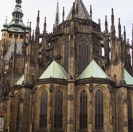

Елочка Опубліковано: 2 червня 2013 Поділитись Опубліковано: 2 червня 2013 Немного из истории о ракушечнике... Вчера на Беляусе была поражена... Древний город уходит в море... То что сколько этому городищу лет поражает напрочь... 1 Посилання на коментар Поділитися на інших сайтах More sharing options...
Nikola Petrosovich Опубліковано: 5 червня 2013 Автор Поділитись Опубліковано: 5 червня 2013 В забое пласт имеет 65%-М25(30) камня,и 25%-М20,10%-М15.У 25и вид не очень, но крепкий . Посилання на коментар Поділитися на інших сайтах More sharing options...

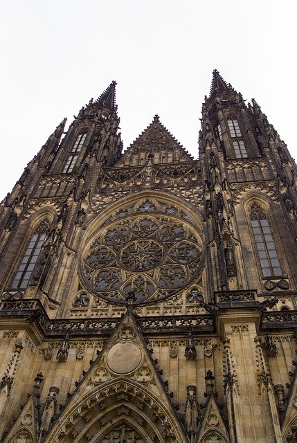

Nikola Petrosovich Опубліковано: 9 червня 2013 Автор Поділитись Опубліковано: 9 червня 2013 Елочка,А как прокоментируете этот вид здания из известняка?Это плесень или мох??? Посилання на коментар Поділитися на інших сайтах More sharing options...
Елочка Опубліковано: 9 червня 2013 Поділитись Опубліковано: 9 червня 2013 Елочка А как прокоментируете этот вид здания из известняка? 1 Посилання на коментар Поділитися на інших сайтах More sharing options...
Nikola Petrosovich Опубліковано: 9 червня 2013 Автор Поділитись Опубліковано: 9 червня 2013 Елочка, К какой теме приклеить этих легендарных музыкантов??? Посилання на коментар Поділитися на інших сайтах More sharing options...
Елочка Опубліковано: 9 червня 2013 Поділитись Опубліковано: 9 червня 2013 Елочка, К какой теме приклеить этих легендарных музыкантов??? См. комментарии, Вы же их просили... Посилання на коментар Поділитися на інших сайтах More sharing options...
Nikola Petrosovich Опубліковано: 9 червня 2013 Автор Поділитись Опубліковано: 9 червня 2013 Елочка, Между плесенью и мхами есть разница. Посилання на коментар Поділитися на інших сайтах More sharing options...
