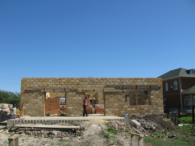

Мы в настоящее время строим дом из ракушечника. При выборе основным критерием была экологичность строительства, делали выбор на экологически чистые материалы.
Ракушечник -это единственный в мире материал, который имеет 100% защиту и отталкивающие свойства от радиации, стены такого дома являются идеальным природным "фильтром" нашей, не самой чистой, атмосферы, а йод и соль, которые содержит ракушечник, благотворно влияют на дыхательную и сердечно-сосудистую систему.
Кроме экологичности, основные плюсы и достоинства ракушечника — низкая теплопроводность, высокая паропроницаемость, хорошие звукоизоляционные свойства.Благодаря пористой структуре камень свободно «дышит» и лишняя влага просто вытесняется, не разрушая его. В доме из ракушечника всегда сухо, так как влага, образовавшаяся внутри, проходит сквозь стены, а сами они, если намокнут, быстро высыхают.
Вот фото коробки нашего дома из ракушечника:

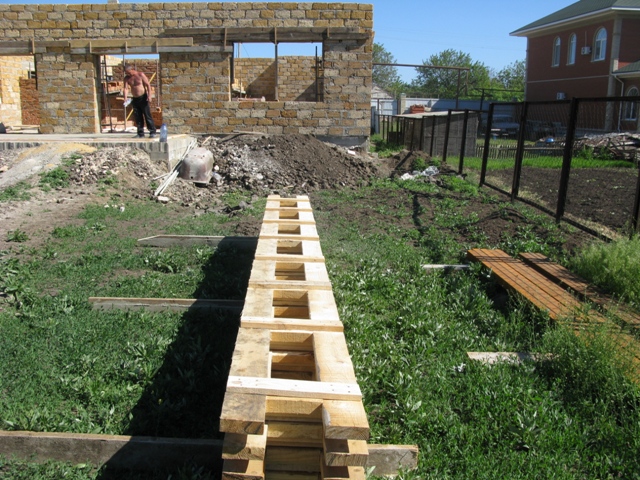

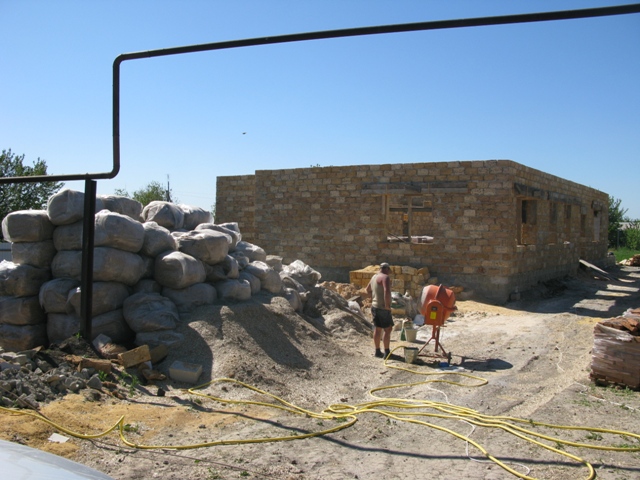

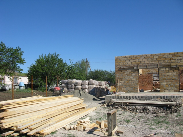

ANNA_AB, Добавьте фото и поближе пожалуста снимайте.
Добавлено через 2 минуты
MIRAA, Вам камень нужен?
вот, пожалуйста
когда будет возможность, выложу еще фото)
