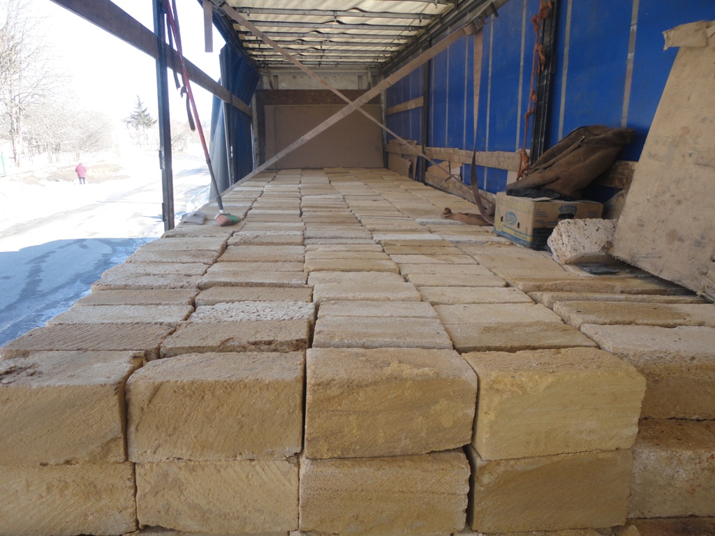

Скажите конкретно - размеры и допуски. Не по бортам и машинам. А в миллиметрах. А также отклонения в параметрах в пределах одной партии.
Что то типа: Николай Петрович уполномочен заявить - камень который он продает имеет линейные размеры x, y, z имеет форму прямоугольного параллелепипеда и предельные отклонения размеров delta(x), delta(y), delta(z), что полностью соответствует ГОСТ №_______. А так же весь камень в пределах одной поставки по плотности имеет отклонение не более ___%. В случае, если при поставке камня, Вы обнаружите несоответствие поставленного материала, данной декларации, обязуемся обменять весь несоответствующий камень, на камень заявленного качества, с возмещением морального и материального ущерба.
Вот это было бы ДА. А так машины, борта, конкуренты. ГОСТ, зачем то, вспомнили всуе.
Добавлено через 5 минут
Миниатюры
На этом фото невооруженным глазом видны "четкие линейные размеры полностью соответствующие ГОСТ.
