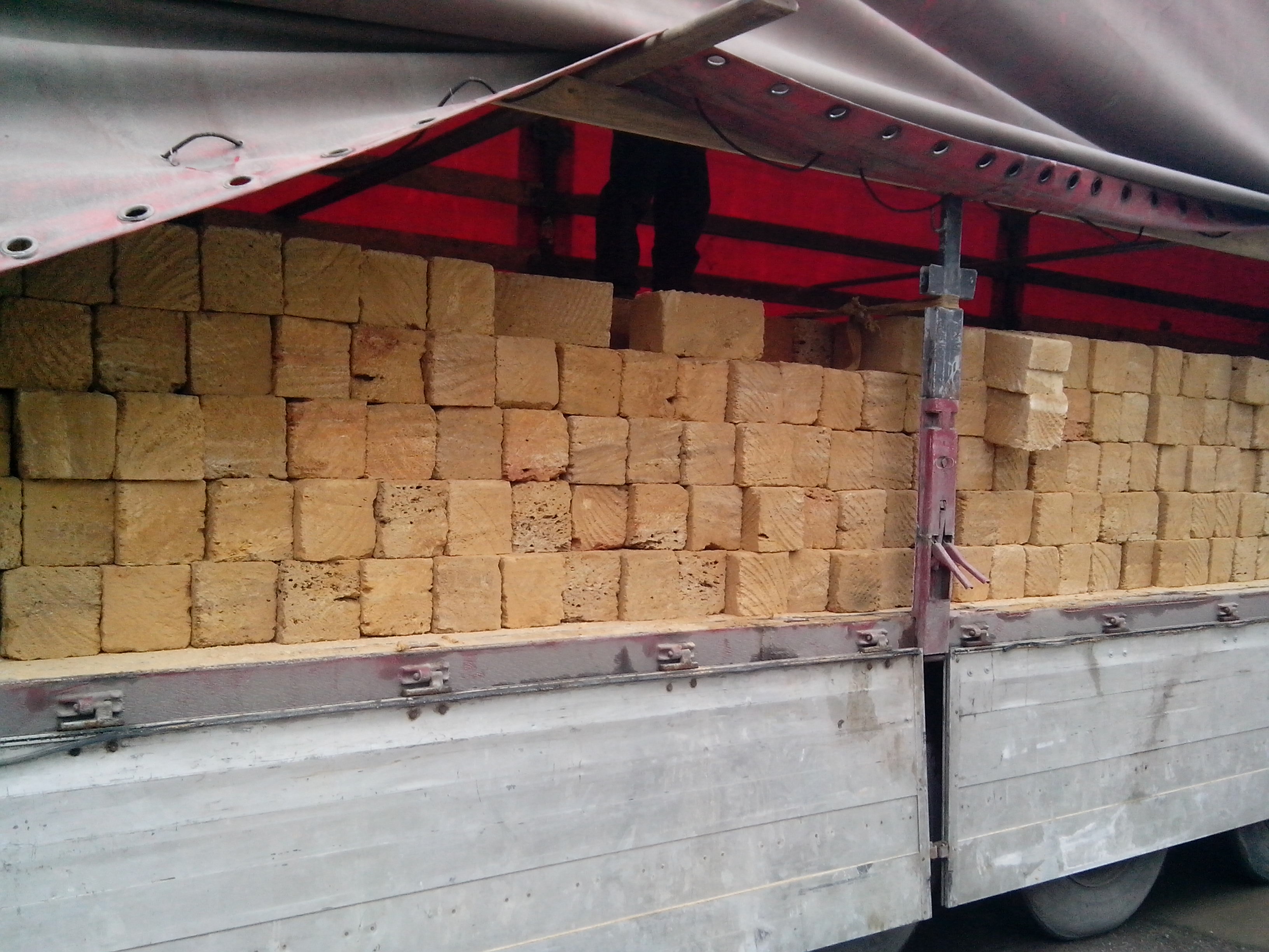

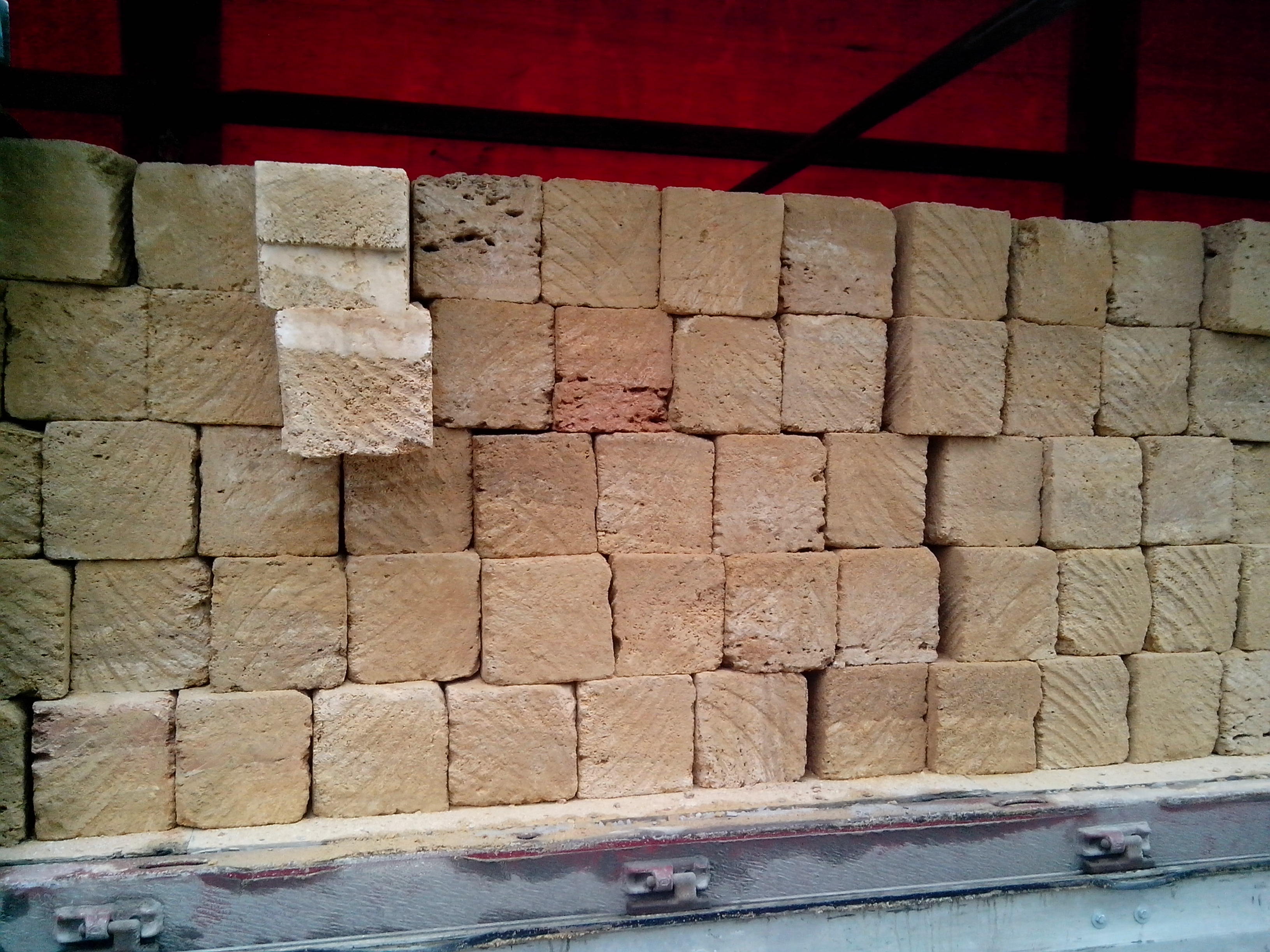

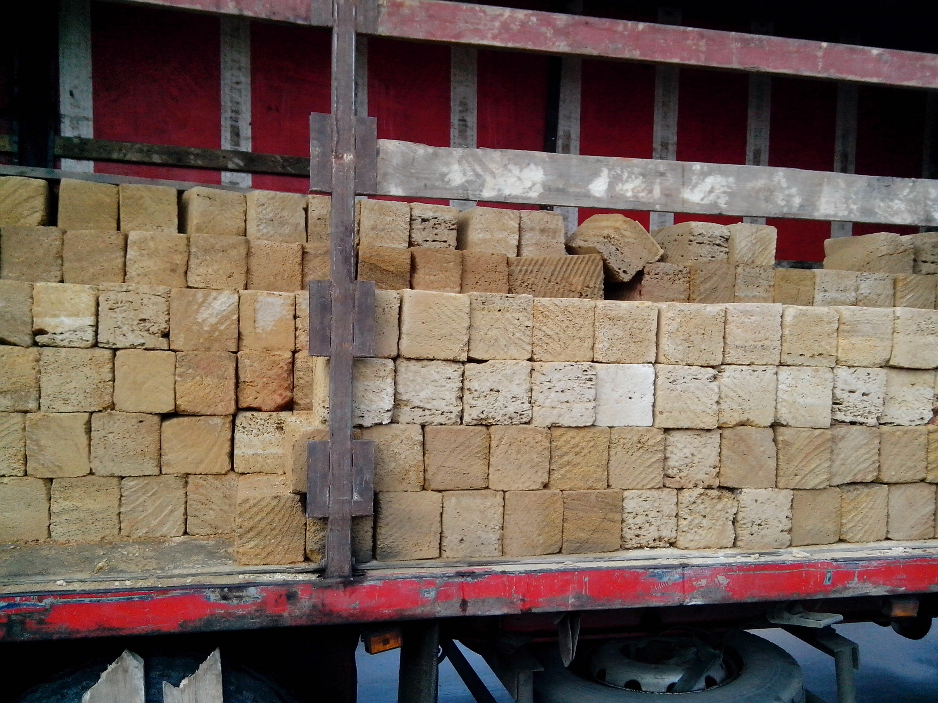

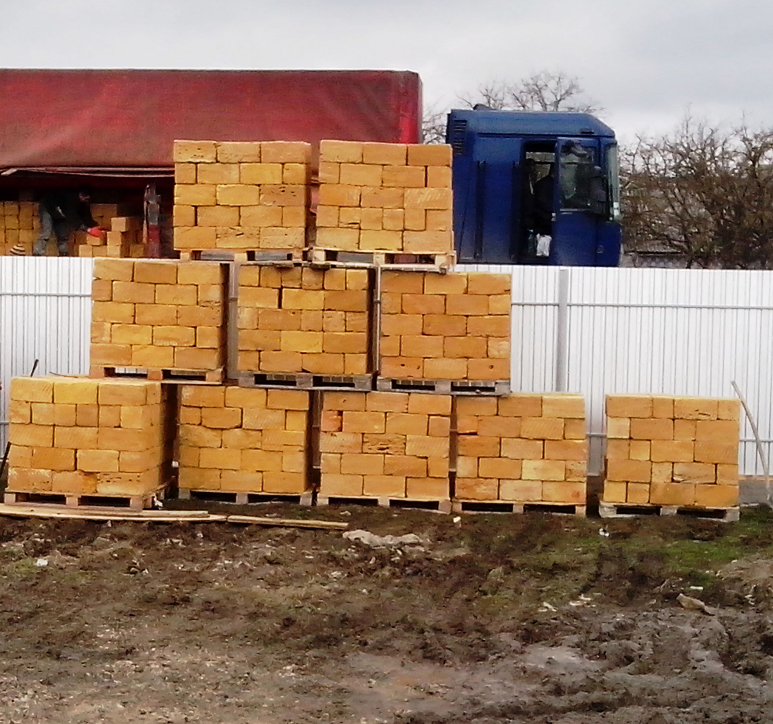

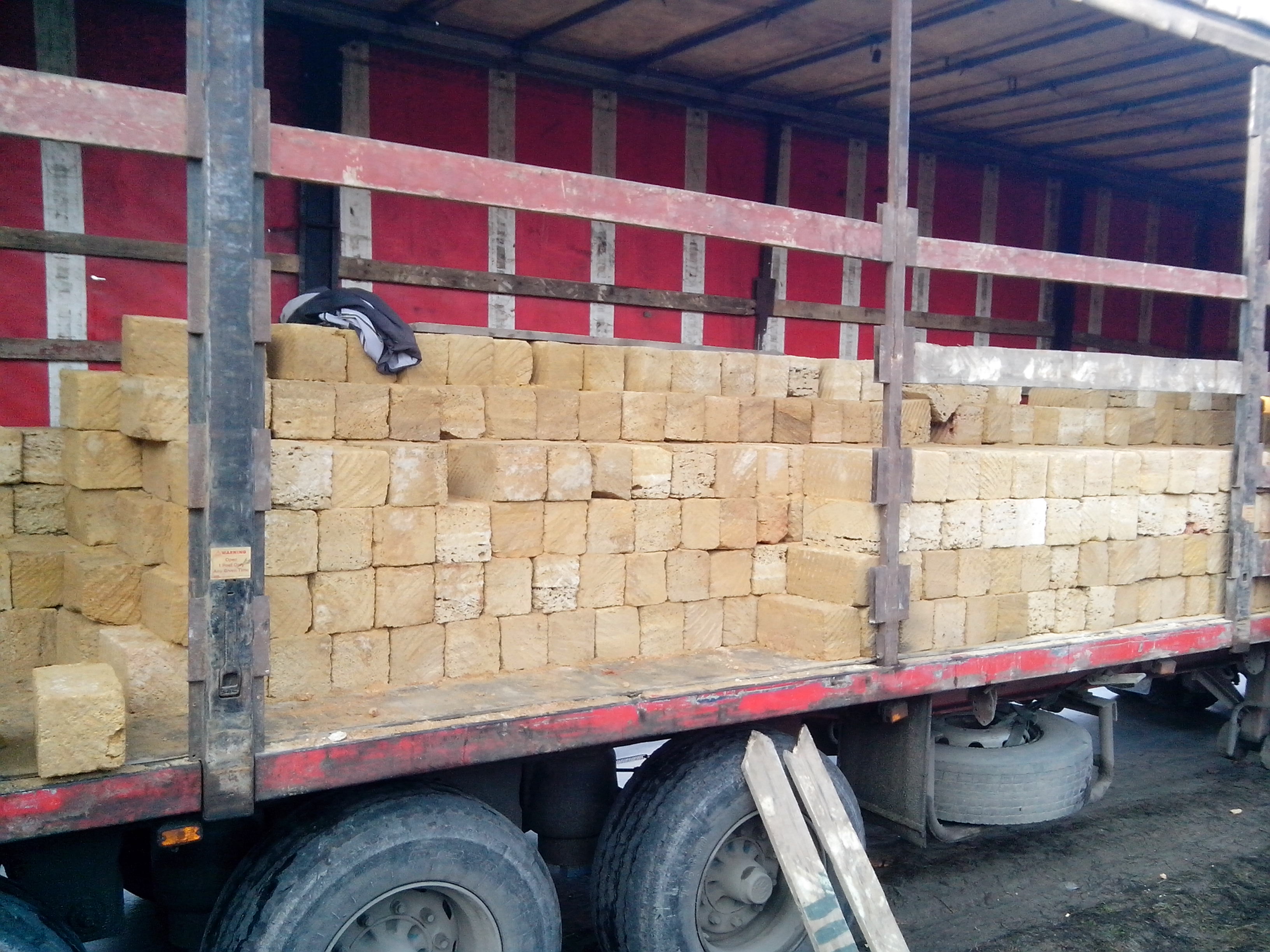

Когда на прицеп по ширине входит 6,5 камней их длина 36-37см.В длину по прицепу 74-76шт камень шириной до 18см.Такого камня идет на 1 м.куб-82шт. 0.18м*0.185м*0.37м=0.012321м.куб Теперь 1/0.012321=81.16шт.А говорят 1м.куб-72шт!!!!! БУДЬТЕ ВНИМАТЕЛЬНЫ при покупке материала.
Так что ракушка имеет авторитет.

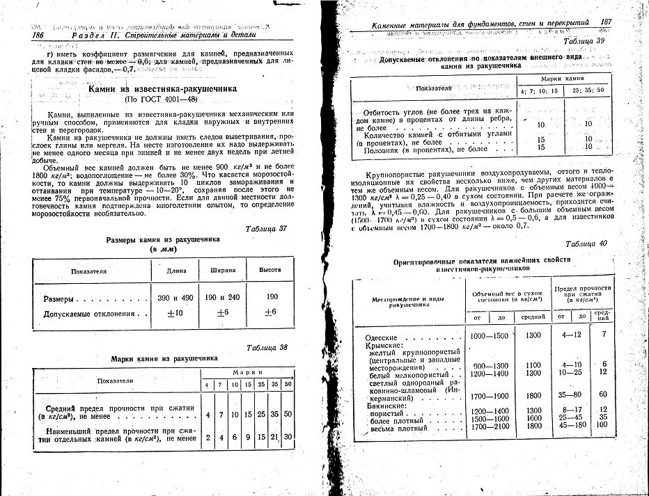

Вот тут я действительно с вами согласен Nikola Petrosovich, нужно ВСЕГДА БЫТЬ ВНИМАТЕЛЬНЫМ! И еще хорошо бы знать потребителю, что по ГОСТу 4001-66 камень должен иметь размеры 39х19х18,8 см (отклонение по длине +-8мм, ширина\высота: +-5мм для камней 1 сорта и отклонение по длине +-12мм, ширина\высота: +-8\+-5мм для камней 2 сорта) и это только по геометрии камня .
А когда запродавец "фуфло толкает" - то как максимум посылать в сад, а как минимум обоснованно "брать за горло" с железными аргументами, требуя хорошую скидку:) .

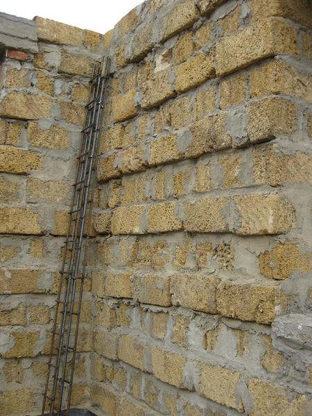

А в результате правильного\неправильного выбора может получиться:
так kfumhkafrw_m.jpg.0b0a4362beddd5f568ab5584a6f6d6dc.jpg или так 261576446_rakuwnyakbeda.jpg.303c74807f25a4c1a0633f1c30d14b7a.jpg
так [ATTACH]267521[/ATTACH] или так [ATTACH]267522[/ATTACH]

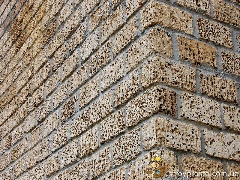

На фото сравнение мастеров по кладке
- первом ложил мастер высшего разряда
- втором ложил безрукий
Если камень не совсем кривой его можно хорошо положить, так что на штукатурку уйдет не более 2 см. Слова рабочих что камень плохой это способ снять с себя ответственность за свою плохую работу
А можно такое налепить что отделочники будут в шоке
Это все на 100% зависит от ЗАКАЗЧИКА ,что заказал то и получил-это первое.Как контролировал "мастеров" так и положили камень. Дешевым хорошее не бывает!!!!И работа ценится по качеству исполнения.Если материал плохой, то уважающий себя мастер не возьмется за исполнения работ,кабы не попортить свою репутацию.Потому-что будут смотреть на стену выложеную из даного материала,и спросят-кто это ложил, а не кто привозил.

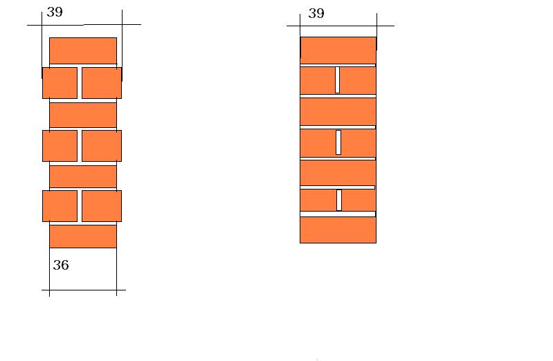

на первом фото кладка наружной стенки и выравнивание по фасаду, на втором внутренняя сторона, а это очень разные взгляды и не объективные.
Елочка, Это разные обьекты.По нормах стена должна быть ровная с двух сторон,не взирая на тип кладки,под штукатурку,или розшивку. Исключение-дизайнерский замысел,ход!
Это разные обьекты.
Я поняла, что разные. Ракушка то совершенно разная. Но все же не объективно фотки подобраны для...
Елочка . есть такая фраза- "зри в корень".
Если вам подсунут камень длинной 36 см и вы купите , то это начало снежного кома проблем которое это решение за собой потянет.
Я уже не говорю, о возможной криворукости исполнителей .
Основной смысл -"Не создавай себе проблем, чтобы их не пришлось героически преодолевать"

Если конкретно мои "хотелки" то для строительства внешних стен для киевского региона - это ракушняк , стена в 2 камня (80 см) с камнем М15-М25, с размерами 39х19х19 см на известковом безцементном растворе, с известковой штукатуркой с наружной и внутренней стороны.

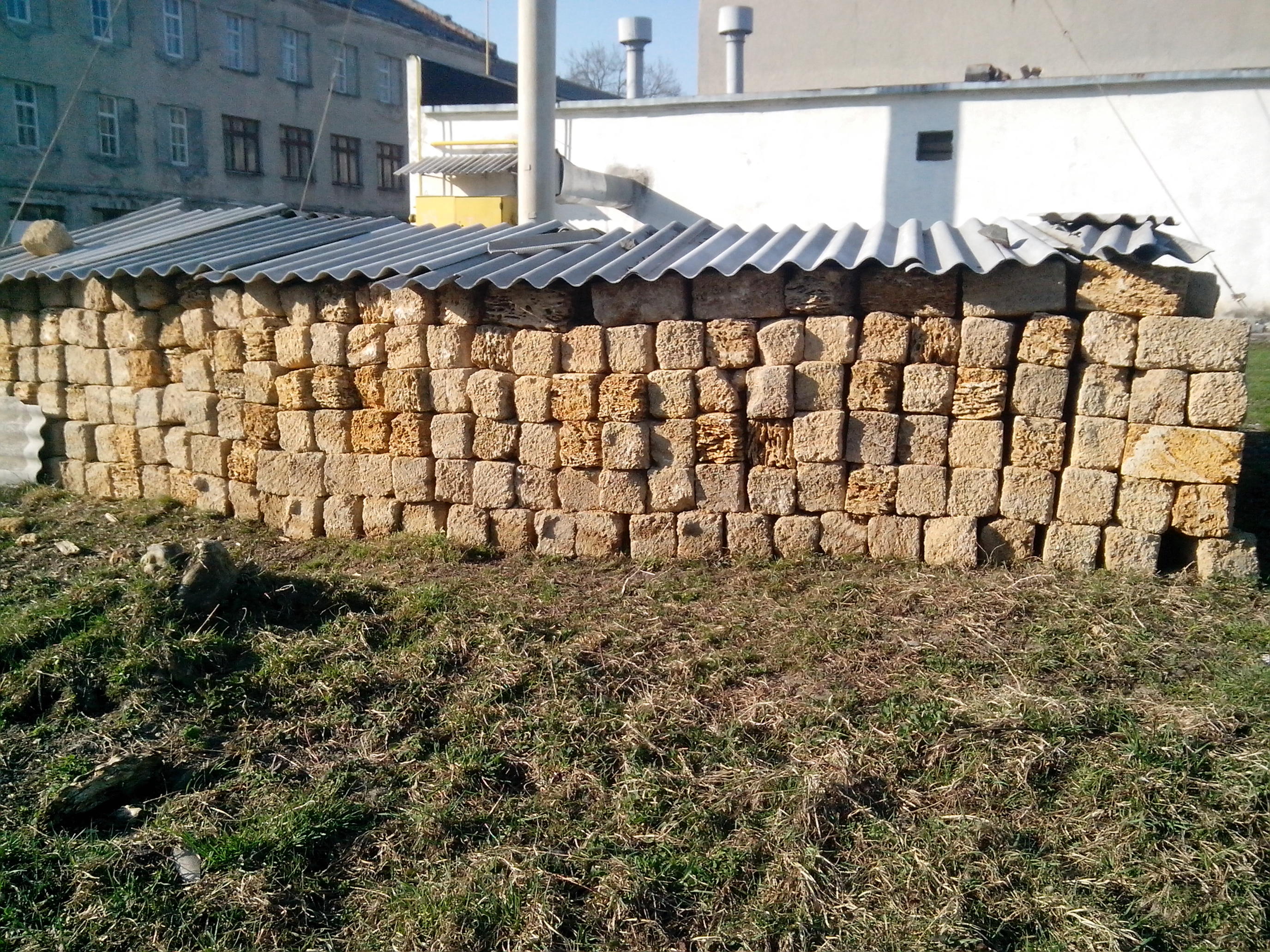

V.K.L, Открываем новый забой в июне будет хороший камень-качественный, фото докину.
