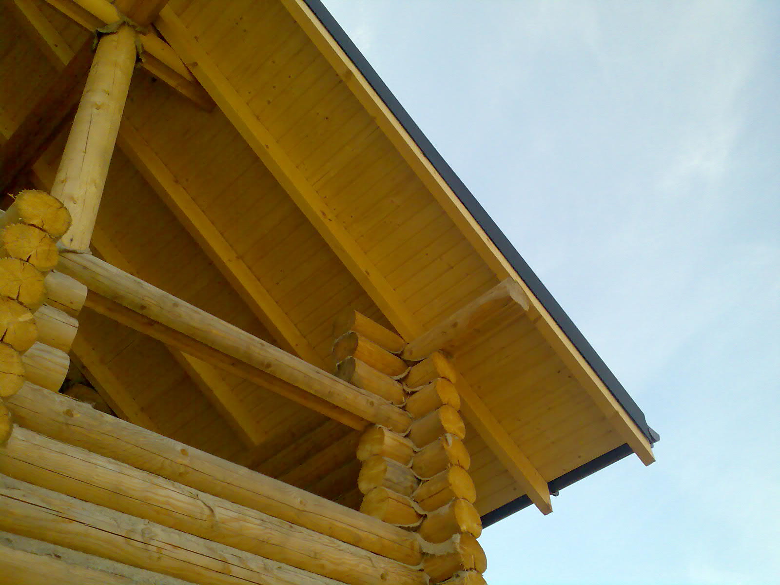

Сделана подшивка свесов по стропилам (доска сухая 25-ка, струганная с нужной стороны на нашем рейсмусе), частично набита доска 30-ка по стропилам, завтра на нее будем монтировать ОСБ.
Приехала битумка и металл, ОСБ и мелочи.
Сегодня был день мелких закупок - крепежик, кусочичек чего-то, пилочка такая такая-то, гвоздик такой-то, шайбочка и тп. 5 часов Эпицентра :bad: - а шо делать.
Я тоже так свесы делаю, только доска не струганая, рейсмуса нет, а рубанком замахаешься.

можно простую вагонку использовать, можно широкую иммитацию - принцип тот же

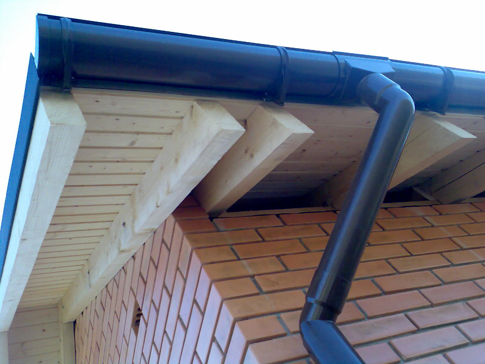

Да,а мне чёта показалось,что прошлой весной я тебе рассказывал тонкости наших наработок ещё 2008-го года(см фото).
В любом случае комплектация края кровли делалась с поправкой на открытые стропила,в отличии от обычной подшивки.

И еще, на этот раз у вас плита веранды (терассы) совсем отдельная, без ППСа?
Будете ли делать водосточку?
Кто ж спорит, что можно. У меня то, типа дешево и сердито. На свесах та же доска, что и на обрешетку только сплошная, а дальше идет с шагом.
Плита террасы - отдельная, на песке и щебне, армировано 10-кой с ячейкой 15 см, по фундаментной пленке
Да, на этом доме будет водосточка (как раз сегодня крепили крючки)
просто один из вариантов написала :-), для читателей
