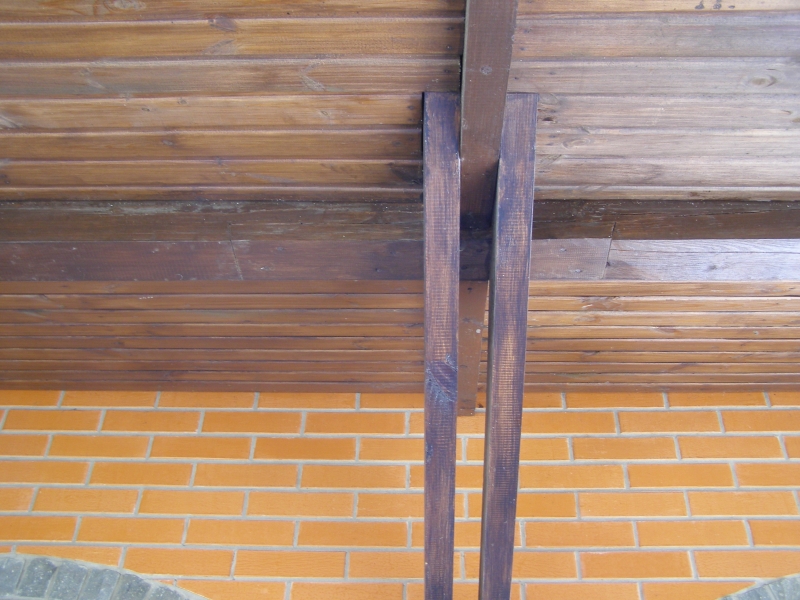

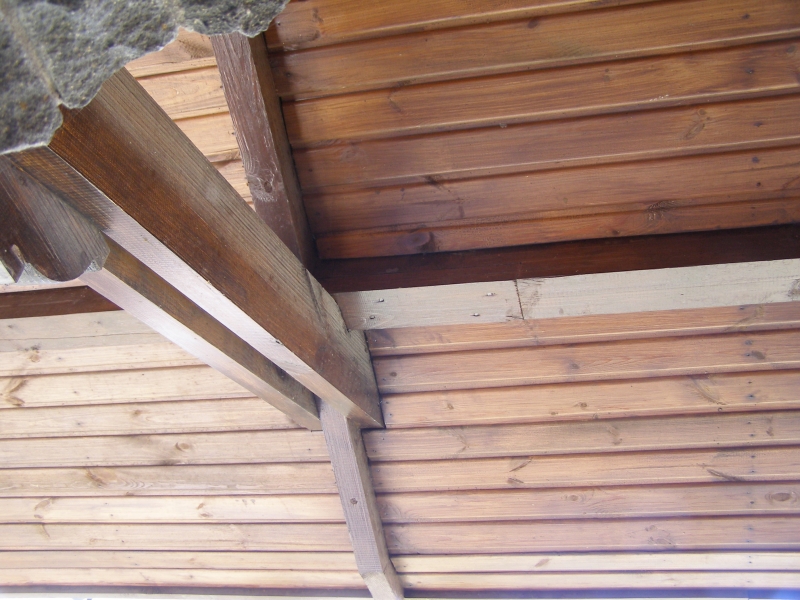

Может кому интересно. Сплачивание несущего бруса 13 лет назад. Стоит на солнце. Делал плотник, было ему 75лет. Из инструмента пилка, топор, молоток.
Старался чтобы было видно.
