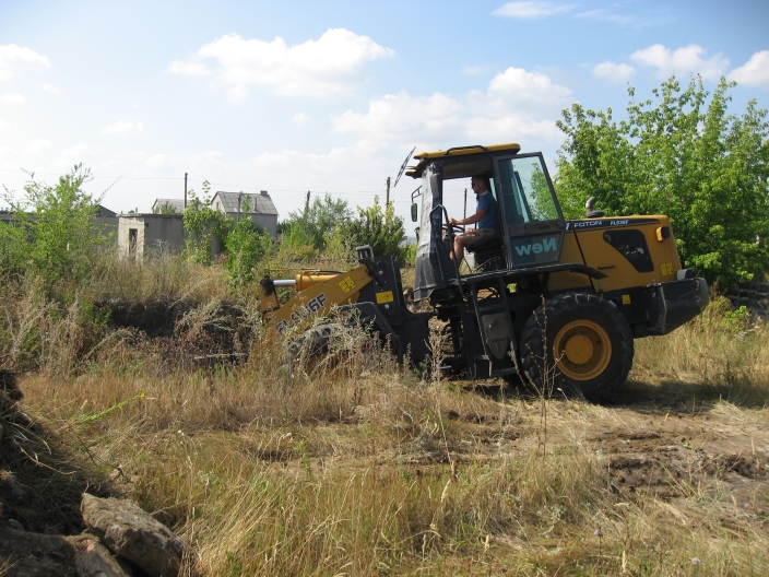

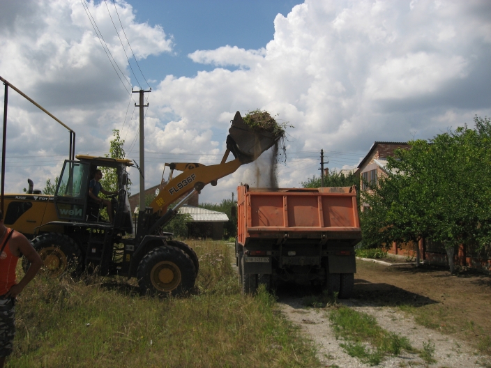

Ходка вот такой машины у нас 600 грн, без учета работы погрузчика. с участка осенью ушло 7 машин, 4 из них бесплатно, так как с двух других отдал чернозем, как сказал человек, по 700 грн он мой чернозем отдал, вот вам куда деть, открывайте газеты.
464639736_002.jpg.c2f7a9e8e46982afb35448f0f624dac2.jpg 839736782_013.jpg.c1638c2c795c13b497a187d679cc7202.jpg 951660626_019.jpg.a126517682b31edba800e8c5be1b245a.jpg
Таня, только из уважения к вам и в день 8 марта промолчу, вы же застройщик, а ну ка еще раз подумайте, что делать с черноземом ? В прошлом году с двух смежных участков, 4 камаза с бортами, поменял хороший чернозем на песок, доплатив 500 грн.
"плодородный слой" и чернозем - это разные вещи, а возможность поменять - ой как не всегда есть, все зависит от месторасположения стройки, от подъезда к ней и тп. Так, что в расчет стоит брать вывоз и замену, а если удастся поменять - это отлично
