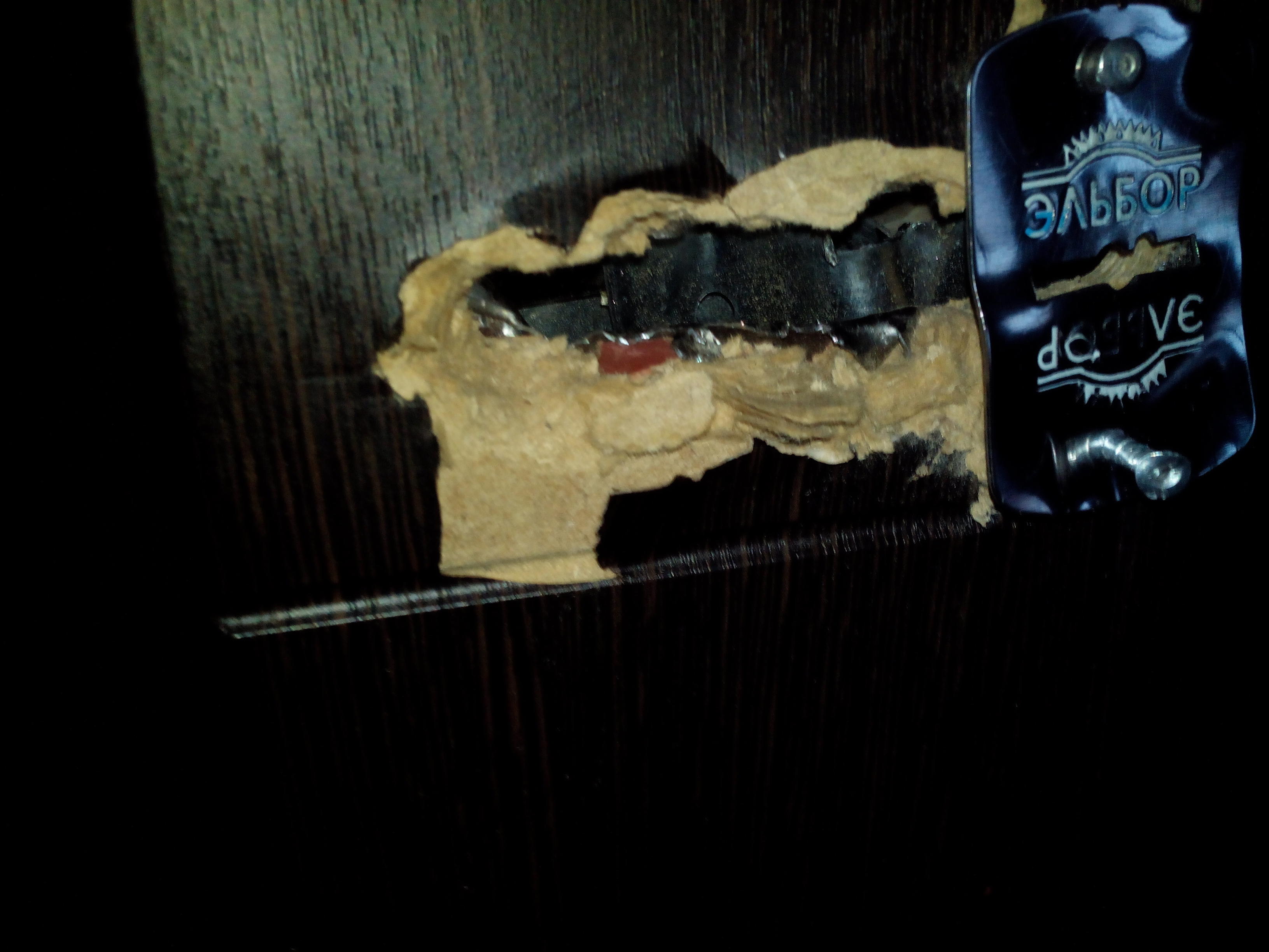

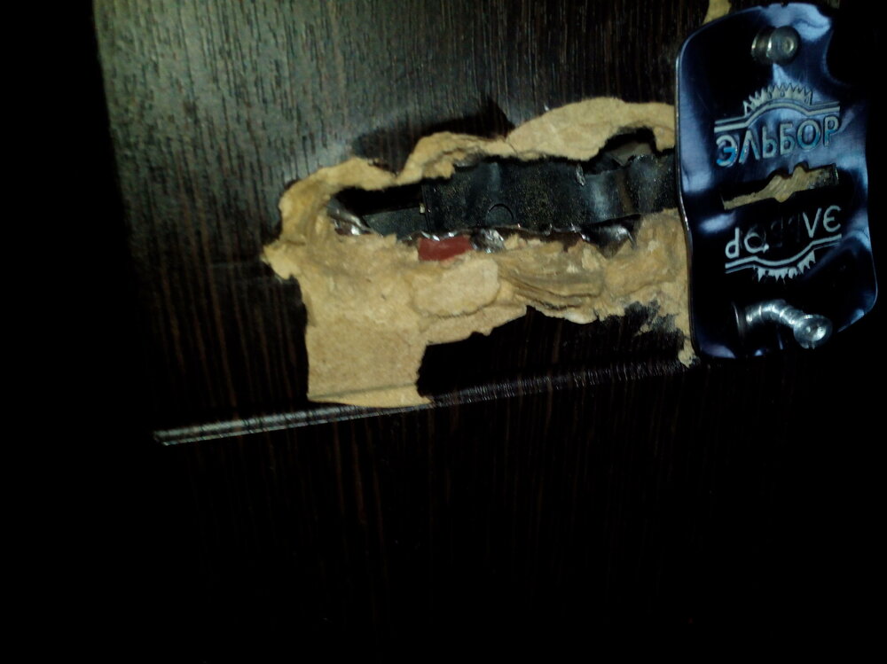

Патенты и сертификаты покупаются или даже не покупаются, а печатаются на цветном принтере. Как и испытания. Поэтому единый вывод - нарвавшись сам, не дай нарваться на этих же других. Попал на хорошего сам - скажи другим. Опять же, и на форуме случаются осечки (у меня была ооочень крупная осечка с фундаментщиками рекомендованными на форуме).

Я добавил для сравнения Патенты компании Неман( у которых я увидел Патенты и понял!...) Ну и выложу фото, где директор компании Неман Павлов нас навещал в Киеве.
Вот так надеюсь наши двери уже превзошли двери нашего скрытого учителя! Только он не знал, что я у него учусь.
Все надежные двери, которые я рекомендовал имеют ПАТЕНТЫ!
Бронедвери Эльбор- с Патентами,
Бронедвери Неман - с Патентами

Дверей взломостойких и хороших в Киеве видел много. Клиента имхо интересует больше звукоизоляциия, качество работы и отзывчивость сервиса.
Качество дверей, с которыми мы сталкивались в процессе оказания сервисных услуг таких компаний как Cилуэт, Холстачер, Альбион очень хорошее.
Что касаемо взломостойкости, принципиальных решений, свежих мыслей я в Ваших дверях не вижу. Скорее копирования чужого, чаще российского и чаще в меру сил опыта.

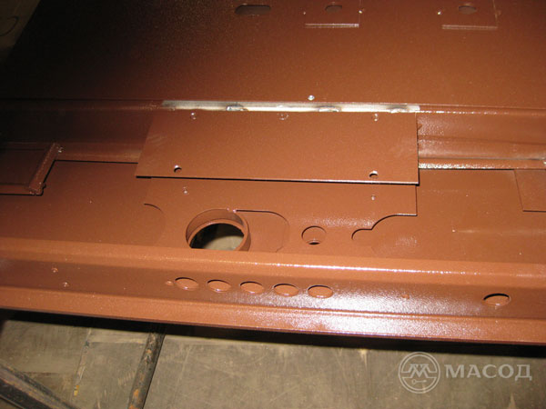

:) Мы открываем без повреждения замка и без грохота. Являясь членами МАСОД masod.org/ мы тестим новинки замков, предоставленные производителями. Также мы тестили замки, предоставленные киевскими производителями, в том числе и упомянутой здесь фирмы "Весь мир бронедверей" К сожалению информацию об этих тестах фирмы не дают в полном объеме на своих сайтах..
Что касаемо дверей, предлогаемых в Киеве их можно условно разделить на три группы.
1. Импортные двери- итальянские(Диери, Мастер и д.р.) израильские (МТЛ(рав бариах), Суперлок(хосем)), польские Герда, российские(Эльбор, Торекс) Я привел популярные бренды, продаются и другие.
2. Готовые украинские двери. Новый мир(новая каховка), Конекс(Одесса), Берислав, Двери Украины(Белая церковь), Cталь М(Ровно).
3. Двери изготавливаемые под индивидуальные размеры. Фирм много. Cилуэт, Бастион, Киевспецсталь, Хостачер, Весь мир бронедверей, Бизон, Альбион. Я привел фирмы с имхо большими по сравнению с другими количеством продаж.
У каждой из этих групп есть свои достоинства и недостатки. Но имхо принципиальных конструктивные отличия имеют израильские и польские двери, остальные в большей или меньшей мере копирование итальянских дверей.
Выбор замков различных брендов в Киеве велик, но производители дверей используют только небольшой спектр- где удобная для них логистика- это сувальдные многоканальные(их еще называют трехстороннего закрывания) замки Cisa, Мottura, Esety(продается сейчас под брендом MTL), сувальдные дополнительные замки российского производства Гардиан, Бордер, Эльбор и сменные механизмы секретности(цилиндры) МТЛ, Азбе, Мауер, Исео.
В тоже время повторю брендов представленных в Киеве много- ISEO, СR, Titan, Dom, EVVA, ГЕрда, Abloy, Kale и много других. Я не могу в одном посте описать их риал взломостойкие качества, поэтому если есть вопросы задавайте.
Что предложат Вам киевский производителей дверей? Это чаще или один двухсистемный замок выглядит на двери это так.

Быстро я не смогу описать различность "врезного" и "вкладного" метода установки замков и дверной автоматики(тяг и девиаторов).
Остановлюсь на методах взлома, открытия дверей популярных в Киеве. То чем пугают Вас производители дверей, стремясь продать большое количество нетехнологичного металлома (этим завышая стоимость дверей) а именно отжим фомками двери на самом деле происходит редко. И конечно же для защиты от этого метода не так важна толщина внешнего листа двери, а важна конструкция притвора двери и так называемый "замковый карман"(защита и общий слой металла в районе замков). Cпросив про енто у манагера Вы увидите в большинстве своем выпученные глаза.
Чаще проникновения происходят именно через замки. Большинство это "cкачковый" метод- быстро сломать незащищенный цилиндр или свернуть свертышем дешевый сувальдный замок, а бывало и просто вбивали вовнутрь двери.
Но в Киеве часты и "интелектуальные" открытия брендовых сувальдных и цилиндровых замков. На данный момент технологии инструмента открытия продвинулись далеко а доступность его в интернете стало легким. Время открытия некоторых брендовых замков можете посмотреть. Мы писали эти видяшки не преследуя никаких целей.

Что касаемо всеже выбора замков и дверей. Я рекомендовал бы обратить внимание на замки CR, Abloy, Magnum, Iseo.
Производителей дверей, которые мне персонально нравятся немного это Новый Мир, Силуэт и Альбион. Они имеют и бюджетные и топовые модели но и те и другие делают качественно.
