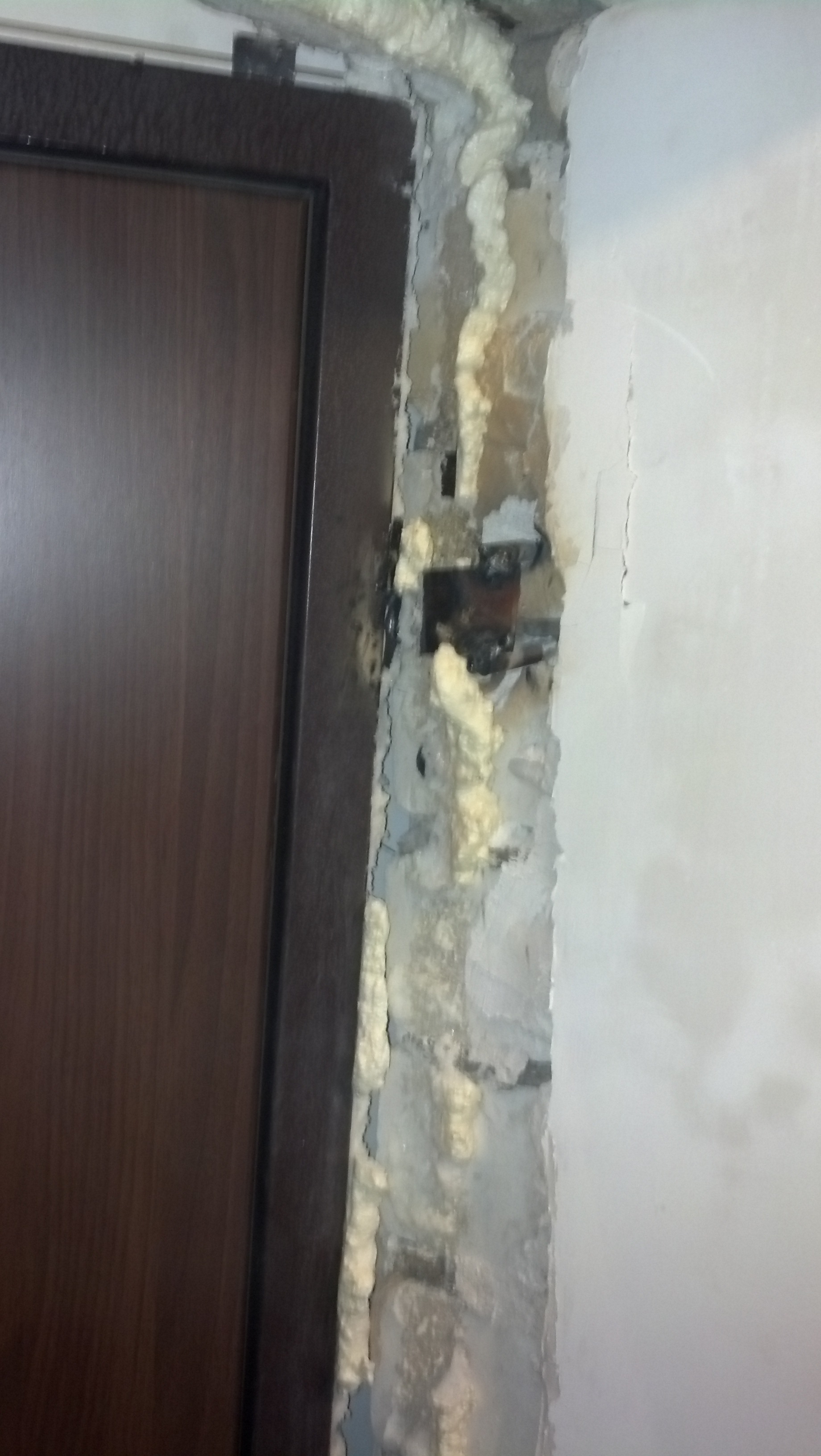

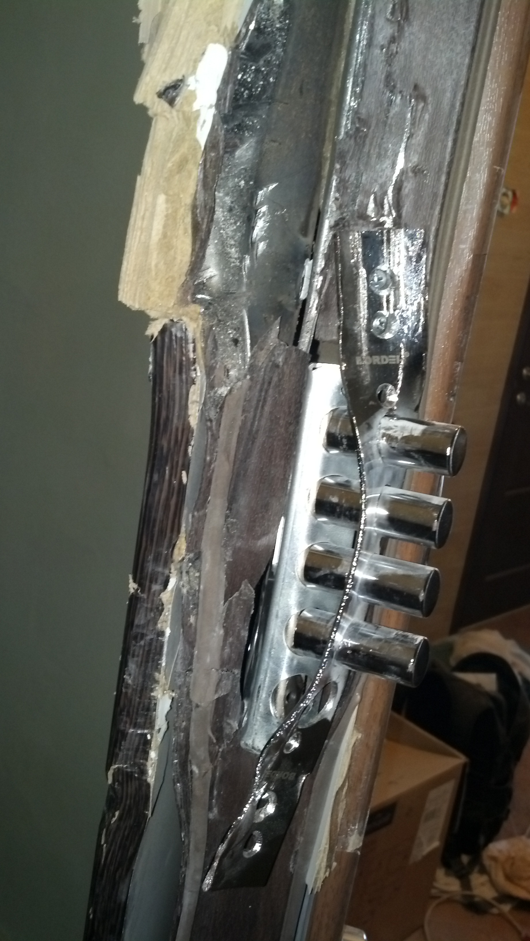

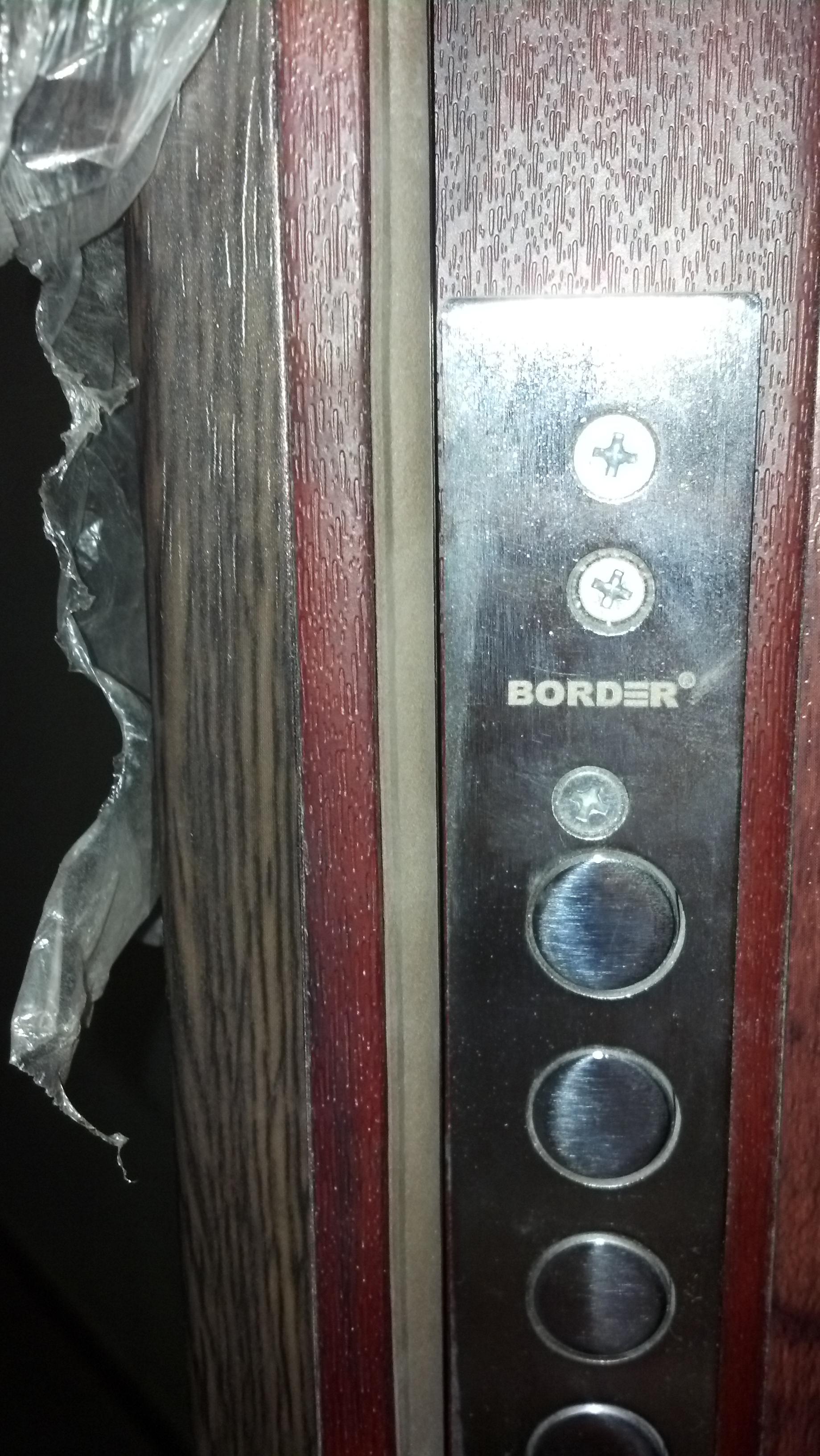

Ну ладно, вверху и внизу ригелей нету. Это больше плохо чем хорошо. А вот какие действия взломщиков, если они смогут чуть отогнуть дверное полотно?
варианты могут быть разные; если кратко, то или замки клинят и дверь не откроется, или доотжимают... и войдут.
доотжимают? Вы имеет ввиду, что отожмут так, что смогут залезть через отверстие? Мне кажется, что это нереально.
100% проверено на практике (самый настоящий взлом через отжим замков) - всё зависит от жесткости конструкции двери и коробки. Т.е. между притвором и коробкой вставляется большой лом, и отжимается, ригели замков либо выскакивают из коробки, либо изгибаются. При этом внизу и вверху дверное полотно (2 листа стали + продольные рёбра жесткости) заметно больше отходит от коробки, что даёт возможность вставить дополнительный лом. При слабой коробке, например из квадратной трубы или гнутой стали, при усилии на отжим будет "играть" сама коробка, т.к. между ней и проёмом всегда существует технический зазор в 1-2см, и этого вполне достаточно. Живой взлом:

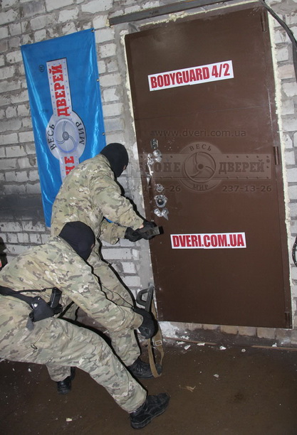

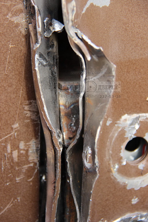

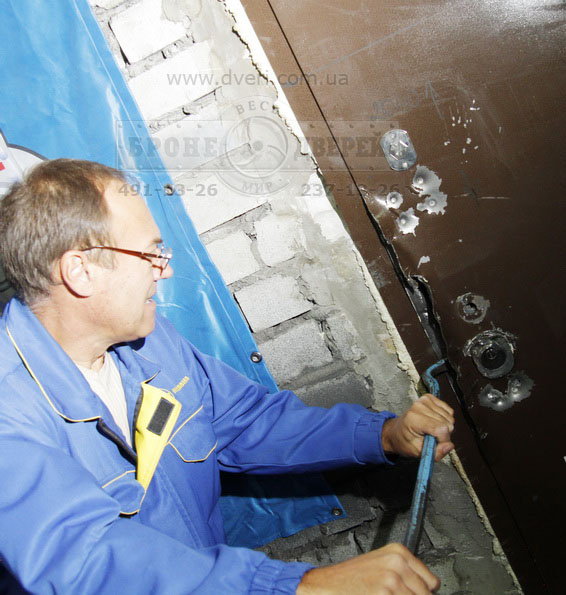

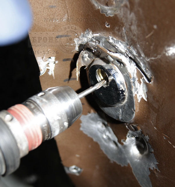

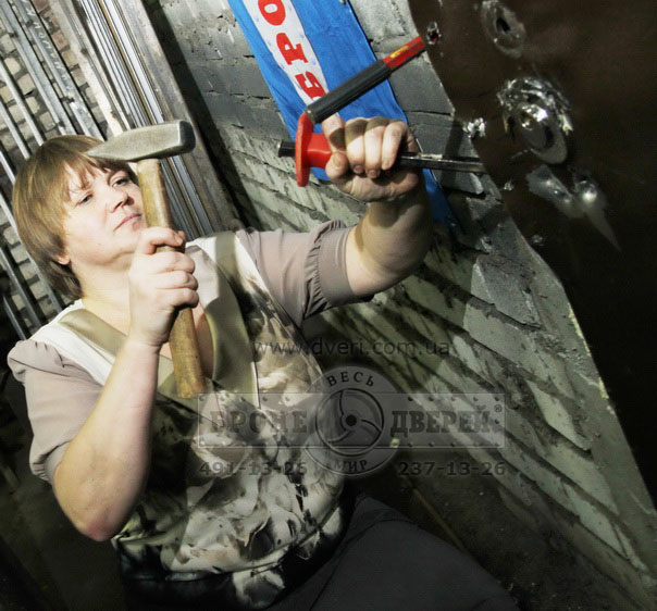

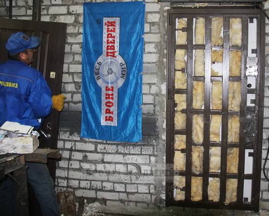

Выше выкладывал недовольство о дверях от пользователя aki. В итоге это меня довело до испытаний входных дверей в реальных условиях киевской многоэтажки. Вот, что из этого получилось (взломы проводились только силовыми методами):
1)
Весьма быстрый взлом, реально 3 удара, чтобы забить лом между дверной коробкой и проёмом. Дальше дверь вынимается из проёма вместе с коробкой и минимумом повреждений. Получилось так, что некачественно изготовленные и смонтированные монтажные уши не выдержали напора, из одной стороны оторвались приваренные к ним штыри, а один даже выскочил из стены вместе с ухом, с дугой уши отломились от рамы***. Дверь открылась эффектно :D. Причиной этому послужила хлипкая дверная коробка из квадратных труб - она позволяет практически безболезненно воткнуть лом между собой и стеной проёма, т.к. щель ничем не закрыта кроме монтажной пены; а так же количество монтажных точек - их всего по 3 с каждой стороны.
2)
Тут было дольше и очень шумно. Но благодаря всего 2мм. стали в притворе лом залазит между полотном и коробкой. Сама коробка несмотря на 2 квадратные трубы (2-й притвор) успешно деформируется, отходит от полотна и даёт возможность согнуть ригели замка, либо они вообще выскакивают из коробки почти не деформируясь.
Выводы::
1) внутренний лист стали не играет абсолютно никакой роли, т.е. на жесткости полотна и противостоянии взлому его присутствие никак не сказывается.
2) дверная коробка из профильных труб либо гнутого профиля держит саму дверь, но сама по себе никакой защиты от силового взлома не предоставляет ввиду отсутствия металлического наличника, закрывающего монтажную щель (как в уголковой конструкции).
3) толщина притвора играет роль, т.к. при нормальной 4-6мм отогнуть притвор не выйдет, а вот 2мм. отгибаются довольно просто))).
4) если вы надеетесь, что кто-нибудь из соседей услышав шум в коридоре выйдет поинтересоваться, что происходит или вызовет милицию - вы глубоко ошибаетесь никто не выйдет и не вызовет ибо действует правило "воно мені треба?". А сам был в шоке от соседей, при том, что в 2-х квартирах были люди и 99% смотрели в глазок, что там происходит :mad:.

Несколько фото взломанной двери и толщина притвора новой (для сравнения с предидущей):

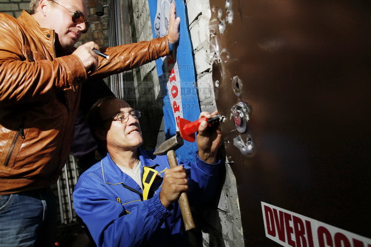

Итак в сентябре в Киеве состоялись долгожданные и самые интересные за последние 2 года испытания входных дверей в квартиры на взлом. проверялось соответствие дверей 4 классу взломостойкости.
Сразу хотим поблагодарить за участие в открытых испытаниях ведущих специалистов МАСОД Александра и Светлану, так же господина Павлова Владимира Борисовича директора компании "Неман" г. Москва. Так же на испытания был приглашен телеканал 1+1 с ведущим Алексеем Душкой и программой "Территория обмана". Конечно двери мучили и неизвестные господа в масках, но их личности останутся не раскрытыми. Интересно кто их пригласил?.....;)
Испытания были очень интересные и двери проверялись аккредитованной лабораторией ЦСБО и силовыми структурами, уже знакомыми многим по предыдущим тестам. Испытуемые двери проверялись инструментом по стандарту и сверх стандарта. Цель испытаний была в том, что б проверить соответствие дверей высоким требованиям 4 класса взломостойкости, а так же выявление возможных слабых мест или мест, которые возможно улучшить.
Проверялись различные разработки специалистов, которые уже находятся в стадии патентования, это специальный усилительный карман, усилитель броненакладки, усилитель системы краб и специальная защита ригелей, которая была протестирована чуть позже.
Так же впервые В Украине испытывались двери без единого листа стали и мы разрушили миф, готорый утверждает, что от толщины наружного листа стали зависит защита двери. В ДАННОЙ ДВЕРИ ВООБЩЕ НЕТ ЛИСТОВ, а пройте через нее быстрее, чем за 30-60 минут- НЕ ПОЛУЧИТСЯ. более того ее специально сделали....ИЗ ОТХОДОВ!!!! Еще 1 миф умер в стенах цеха....
Все присутствующие могли высказать свои пожелания и проверить лично двери на взлом тем или иным способом.
Скажу сразу, что испытывались двери самого популярного и на наш взгляд необходимого 4 класса взломостойкости.
Испытания показали возможность еще улучшить двери в нескольких зонах, так же испытания подтвердили сосответствие дверей 4 классу взломостойкости по Европейскому стандарту ENV 1627. Его можно расшифровать примерно так. Вор может использовать основной инструмент , например лом, кувалда, электродрель и многое другое и что б он не делал стоя перд дверями- двери смогут выстоять не менее 30-60 минут.

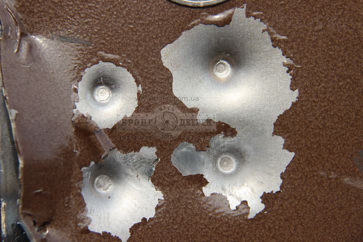

Конечно не обошлось без стрельбы и конечно и это двери выстояли.
