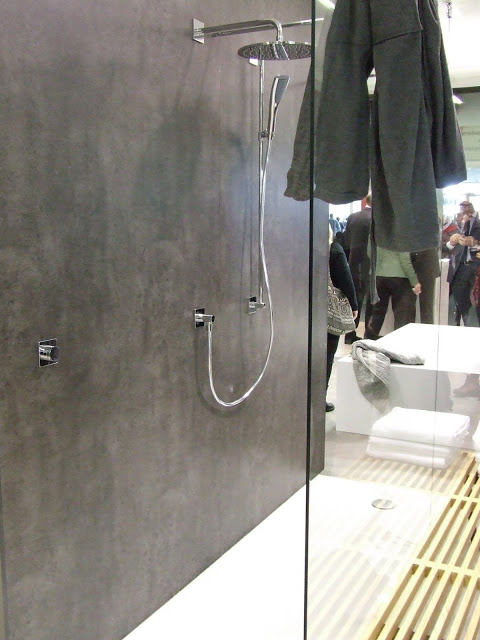

В диазйне душевых пространств в моду входит вот такая простота: просто перегородка.... Вобщем-то симпатично и практично.
Увидел у равака и еще у нескольких именитых производителей...
Я бы зафоткал больше, но в павильоне с сантехникой и прочими околосантехническими прибамбасами всюду висят запреты на фото, и персонал стендов сячески махает ручками, ногами и прочими свободными частями тела, панически прося удержатся от соблазна запечатлеть такую прЭлесть...
Посему через полчаса попыток пришлось спрашивать разрешения на съемку. Всюду почти звучал вежливый отказ.
Нахрена оно такое запрещенное , я так и не понял. Ведь на каждом стенде можно набрать килограммы макулатуры официальных каталогов, где это будет запечатлено и раком, и боком, и снизу, и через голову. Даже с рендером во всяком варианте интеръеров.
Ну чтож. будем списывать на то, что художника обидеть может каждый....

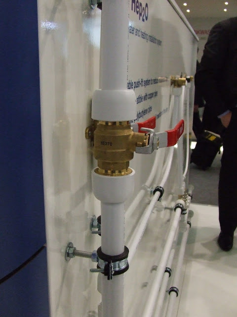

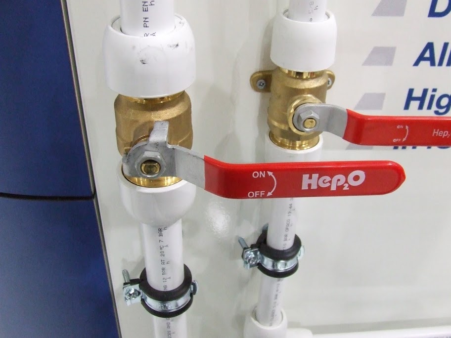

Пуш-фиттинги и даже краники. Страшно модная наверное ныне штукенция, а прижилась в Англии.
Вообще- эта Англия- странная страна: в ней приживаются порой странные вещи...
Это единственная страна европы, где производители сантехнического инструмента имеют свою линейку " for UK", где на радость сантехникам и ступору заказчиков метрика мило сочетается еще с двумя стандартами; где на смесители, которые таки смешивают, смотрят как на идиотизм, пользуясь по-прежнему двумя кранами горячей и холодной воды (чтобы утром умыть рожицу, надо заткнуть раковину, набрать воды, поплюхаться и спустить); где арматура смесителей типа леек не имеет дюймовой резьбы, но смесители садятся на дюймовые резьбы; где медь сохраняет стойкое положение, мило пересекаясь со всеми новшествами аля бутилен; где расчетная темпераутра в доме +15 считается нормой .... короче, забавная, но хорошая страна....
Вобщем, взял себе пакетик этих фиттингов "на поржать"...

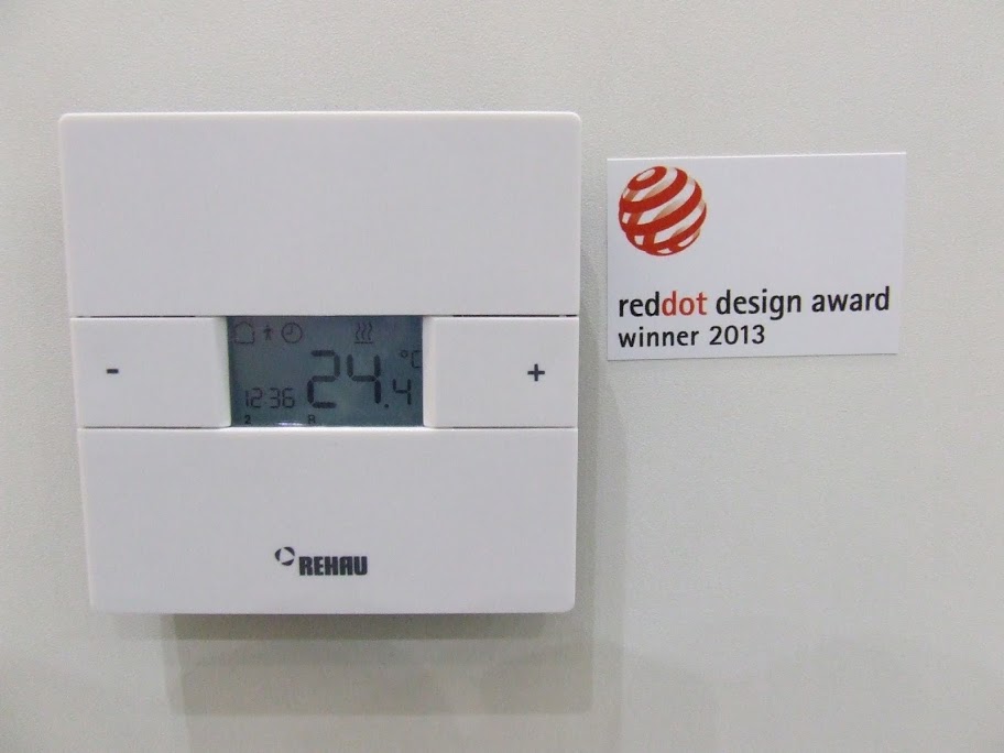

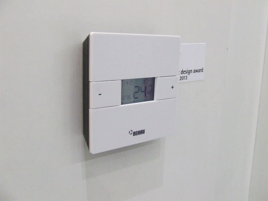

Увидел новые регуляторы от Рехау.
Неизвестно, когда они попадут к нам на Украину, но просто заинтересовали как возможная конкуренция функционалу и цене DeviregTouch
Увы или к счастью, но чуда не произошло. Не смотря на получение премии "ред дот авард" в этом году, по функционалу, удобству и юзабельности проигрывает девишным регуляторам под чистую.
Цена тоже - не меньше.
Но в принципе , симпатишно, да.

По-моему, DeviregTouch - это лучшее, что есть на сегодня.
Спорно........... я тута на EBERLE подсел - и цены лояльные...
Дядюшка, оно все спорно, как с фломастерами.
У регулятора от Деви мы имеем:
- сменные рамочки под почти все вропейские стандарты, тоесть парева как его совокупить с модной фурнитурой вообще нету;
- возможность работать с любыми датчиками пола, что незаменимо при замене регулятора и нет необходимости выковыривать датчик пола;
- возможность копировать настройки с регулятора на регулятор контрольным словом;
- украинский язык интерфейса даже есть, да. Важно.
Ха.. нас этим не возмешь - датчики сменяемы только "в пределах" Деви, правильно?
У Эберле - теж саме е на борту ...
Как и встроенный датчик температуры и алгоритм работы с двумя датчиками - в полу и встроенным воздушным - крайне экономно...
Далее:
Для ленивых - удобно - съёмная лицевая панель - снял и программируй сидя в кресле - не надо стоять на коленках или приядку, в позе "гопак"...
Помимо евростандарта - смены рамок - сменный дисплеи четырёх? или пяти? цветов - точно не помню, надо рекламку глянуть - я заказываю токо ч/б - так клиенту привычнее.
так что повторюсь - спорно это всё... :)

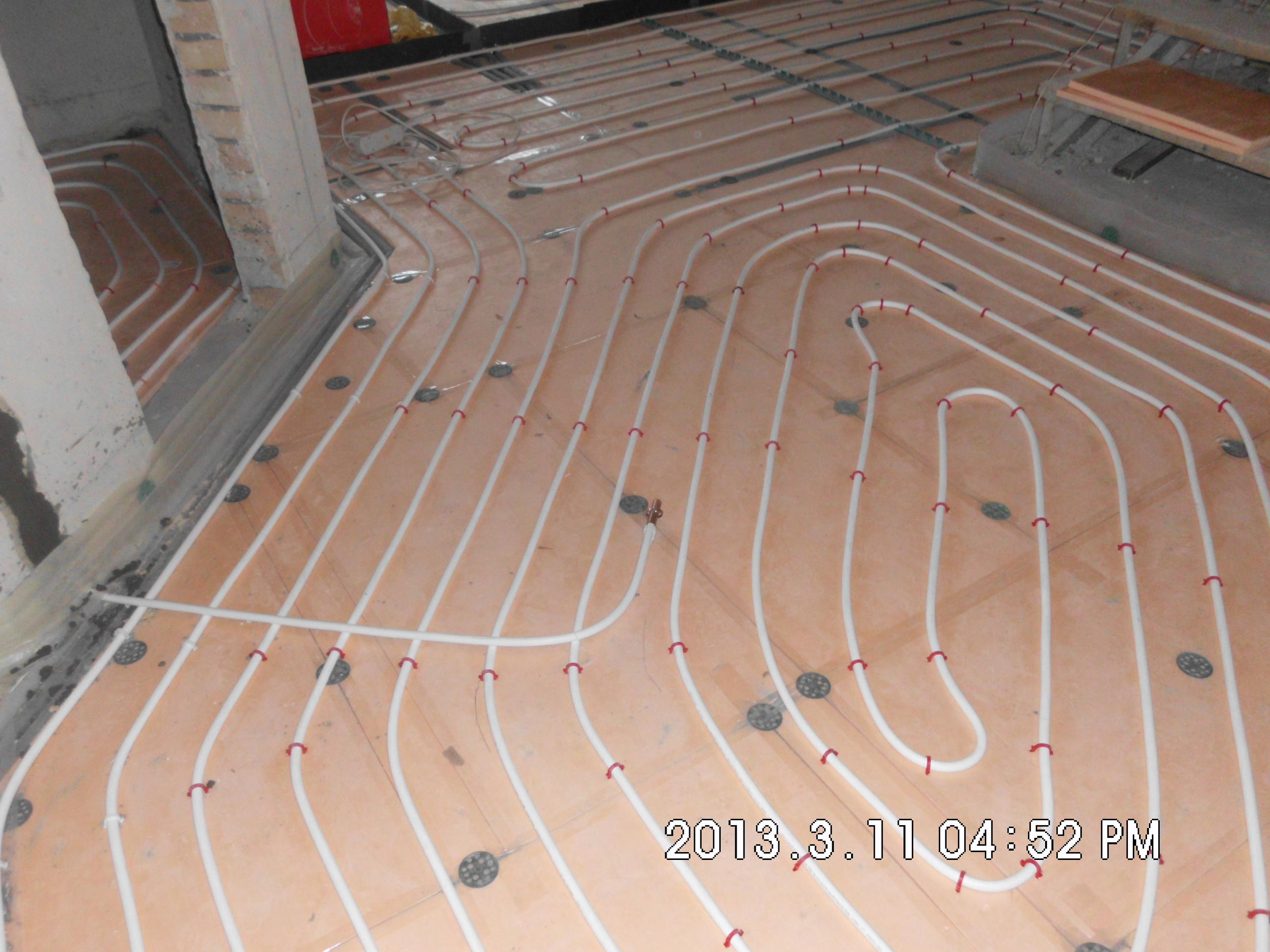

Да и чтобы не выковыривать датчик из пола, его нада закладывать в гофротрубу или трубу с гильзой на конце:)
не только в этих "пределах".
Программировать еще проще - можно на любом компе или смартфоне, а потом только ввести 16-ти значный код в регулятор.
Нет, датчики сменяемы на все европейские стандарты. Тоесть подключить девишный к датчику от эберле - два раза цыкнуть меню.
