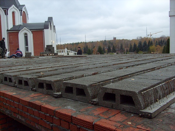

Еще вопрос по териве. Работяги уже смонтировали перекрытие и хотят заливать. Смонтировали, как всегда, неправильно. Вот правильный армопояс:
В проекте такой же. Они же оставили между балками перекрытия и стенами всего 1 смб подложив кусочки 10-й арматуры. И два нижних прута армопояса проходят не под балкой теривы, а над. Это критично? Переделывать геморно, это ж все разбирать.
Это не критично, главное теперь качество бетона, утепления, и армирование черновой стяжки.
Смотря из каких соображений они так сделали.На какой отметке по проекту находится низ перекрытия?Может стены подняты выше ,чем нужно,поэтому и балки подняли всего лишь на 1см?

Да нет, они подняли балки на 1 см, потому что я сказал поднять, а так вообще хотели класть прямо на стены. :)
И еще вопрос, что-то не могу найти нигде. Сколько бетона уходит на 1 м2 теривы? Если не учитывать ребра над балками, то для слоя 3 см необходимо 0,03 куба. А сколько с учетом ребер?
Можно было и прямо на стены, проблем в этом нет. Расход на 1 м2 перекрытия с венцом и ребрами жесткости - 0,05-0,06м3. Лучше брать с запасом, подготовив альтернативную заливку - например крыльцо, отмостку и т.д.

Проверил по трем объектам - 0,065 выходило максимум с венцом и ребрами. Слой 3см сверху. 0,08 будет многовато. Но на всякий случай подготовьте возможность слить излишек.

Все зависит от толщины бетона над блоками(меньше,чем 40мм делать не стоит - идут трещинки) и от частоты расположения т.н. распределительных балок,в которые тоже идет немало бетона.

Клал прямо на газобетон, не поднимал. Правда с края блоков снимал фаску немного в тех местах, чтобы сколов не было, пока балки играют не залитые.
На слой 4 см с поперечными ребрами как по инструкции, с большими армпоясами у меня ушло ровно 12 кубов на перекрытие 9 х 12.
