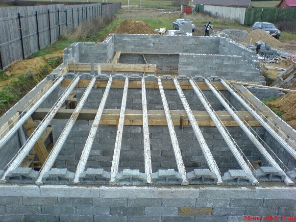

Терива обошлась в 19 тысяч грн. Балки и блоки. Причем не на 100 кв, а на 120 - я еще ей сделал эксплуатируемую крышу над вторым этажом.
Осталось еще блоков 20 лишних.
Бетононасос стоил 400 грн в час, залили за 2 часа. Бетона ушло больше расчетного, т.к. дом из газобетона и одновременно с теривой лился армпояс. Толщина самой стяжки 4см. Пол получился идеальный, вибрировал рейкой, даже самовыравнивайка потом не везде понадобилась. Бетон был по 700 грн куб с доставкой. Брал 14 кубов, полтора куба вылил на дорогу - сделал цивильный перекресток возле себя :)
Арматуры ушел мизер, т.к. на балках теривы очень-очень удобно вязать арматуру - не надо не поперечных связей, ничего лишнего короче.

1. Про опалубку - речь шла о опалубке для монолита. Для теривы, естественно, опалубка не используется. Так что читайте вы внимательней.
2. Териву укладывал САМ. Без зятьев, т.е. совсем один :) 100кв.м. за неделю. Торцы цементировал раствором, сам. Как - в этой теме мои сообщения год назад.

123м.кв перекрытия, 26шт. ПБ от 20 до 51. 25000 панели с доставкой, 1560 работа 1000 кран Итого: 27560 или 225грн/м2 готового перекрытия.
по териве: имхо есть смысл только если нет возможности смотрировать ПК. самостройщику так тем более.
68м2, предложение от Терривы по материалам (балки + блоки) 16тыс грн.
+ бетон где-то 8 куб.м. + бетононасос 1 смена - 2000 грн + арматура + работа - выйдет где-то за 30 000 грн. т.е. в районе 500 грн. м2. или 60 вечно зеленых.

В моём случае (100 м.кв. этаж) на 1 перекрытие (а их 2):
1. Плиты перекрытия (14 шт) оцениваются дешевле купленной терривы на 700 грн.
2. Доставка этих плит обходится практически не меньше чем в два раза дороже чем терривы (как минимум две ходки панелевоза или два панелевоза с интервалом). Достава терривы мне обошлась в 1200 грн. Доставку плит общим весом в 26-30 т. можете посчитать сами (а это не меньше двух рейсов). Услуги крана сами представьте, если не укладывать с панелевоза.
3. Укладка: Террива (с установкой заглушек и вязка арматуры) - трудозатраты свои (2-3 дня, это не очень спеша). Укладка плит - посчитайте работу крана почасово и бригады укладчиков сами. Тут несколько вариантов:
- с панелевоза (тогда есть риск переплаты за простой панелевоза или за простой крана, если одной машиной возить) - есть риск прогадать с ровной укладкой плит (в результате возможны перекосы плит и не ровный потолок, наклонные потолки, что в последствии скажется на штукатурных работах). Ежели дотошно выставлять плиты - много времени и переплата крановщику.
4. Бетон:
-на бетон с терривой у меня ушло 16тыс (почти 18 кубов) - при толщине слоя над терривой 6-8 см (я захотел такую толщину, но можно и 4-5 см, тогда и расход ессно меньше) и в одном месте доливка (расстояние не позволяло установку блоков).
- на доливку при плитах у меня по проекту 3 куба (условно считаем миксер и насос) - получается рассчётных ориентировочно 5,3 тыс плюс 400 кг 12-й арматуры на монолит.
Итого, без учёта армопояса (якоря в терриве равны армопоясу, оборудуемому под плиты) получаем:
- террива по цене не намного дороже плит;
- бетона на терриву уходит больше, но не следует забывать, что по плитам нужно ещё и стяжку с керамзитом (или другими материалами) укладывать, так что и тут есть компенсация;
- при плитах потолки более проблематичны, чем при терриве;
- стоимость крана и работы бригады безусловно существенно компенсирует укладку терривы (бригада, это дело такое, а на период, когда я монтировал терриву, то автокран стоил: подача 200 грн и 400 грн/час);
- бетононасос - дело индивидуальное (хошь сам корячься, или снижай физическую нагрузку)
Однозначным минусом можно посчитать время на обустройство подпорок и на застывание бетона.
В любом случае каждому принимать своё решение исходя из ограничений: финансовых, временных, ландшафтных (в т.ч. воздушные коммуникации), подъздных, трудозатратных (и кто ещё какие себе установит) :fool:
Я не собираюсь агитировать за какой-либо вариант, ибо "у каждого свои блохи в голове скачут". Но мне в итоге понравился результат и устроили финансовые затраты.

Это уж как кому повезёт - у меня проблем не было, хоть и бегал и по доскам и без досок. Макс длина балок 5,4 м. Балки разношерстные, так как конфигурация весьма изломанная, а падать в цокольный этаж аж 3 м. как-то стрёмно :shock:
Но блоки устанавливались плотно между балками, т.к. сразу изготовил два деревянных шаблона (две дощечки) блоков, выставил балки впритык и блоки не "играли"

Прикалываемся? Повторю: взял две дощечки, вырезал по размерам торца блока и с их использованием выставил балки. В результате блоки садились плотно, не люфтовали и не было боязни провалиться :)
