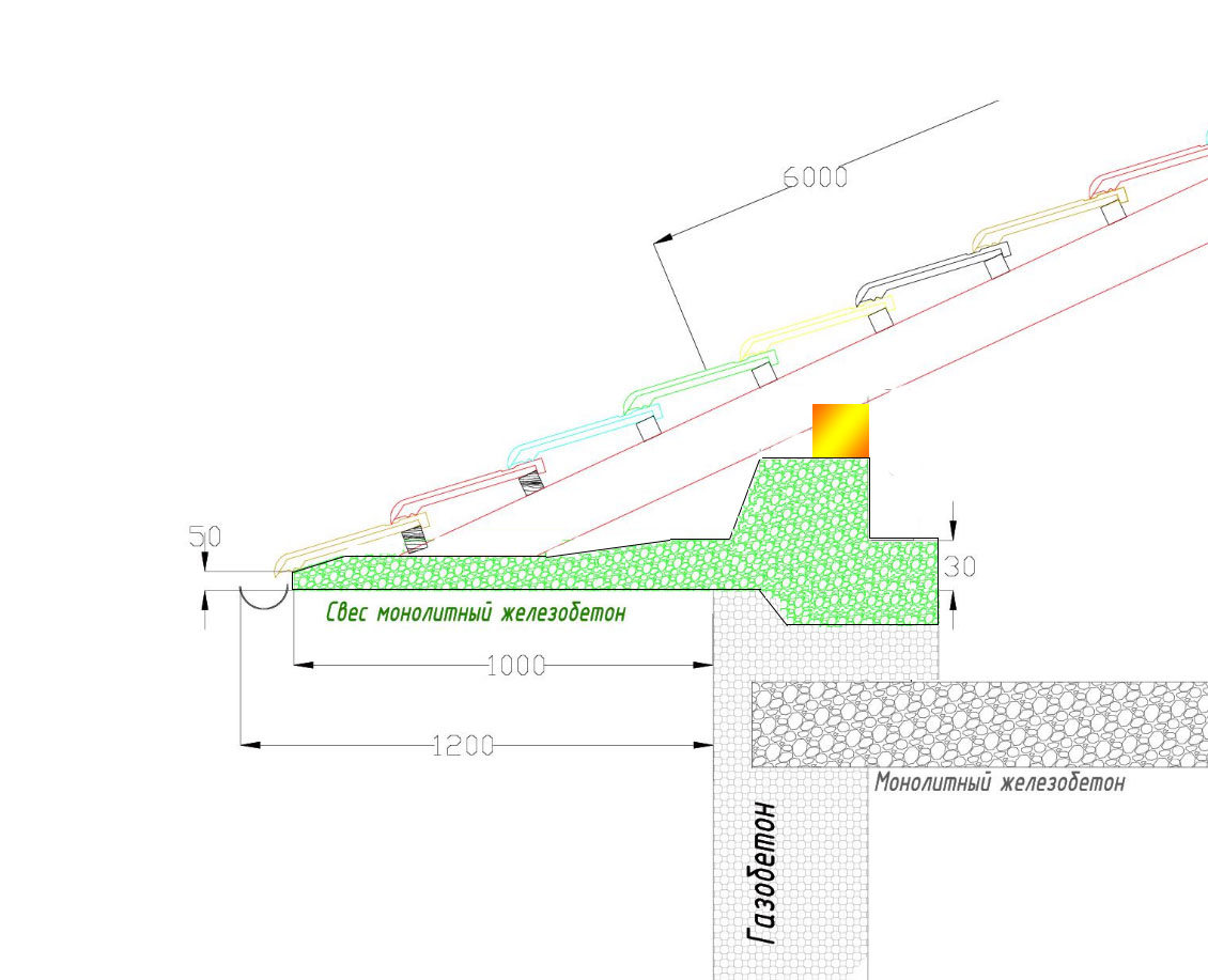

Игореха Опубліковано: 20 березня 2013 Поділитись Опубліковано: 20 березня 2013 А как планируется практически реализовывать этот узел? ПС про героическое преодоление геморроя, самостоятельно же и придуманного молчу Если есть ооочень много денег, можно бороться с любыми болячками ППС. Если потеоретизировать (ибо в частном домостроении я бы такое не делал себе, даже если бы очень хотелось), то самый верхний блок ГБ, я бы заменил на монолит, конструктивно выполненный единым целым с консолью. Та мне нужно 390мм. Там достаточно 200. А сверху прикрутить мауэрлат на вмурованные шпильки. Мауэрлат в данном случае позволит облегчить узлы крепления стропильных ног и уменьшит (по высоте) "армопояс" (кторый вместо верхнего ГБ). Заодно, этот кусок монолита будет дополнительным балластом и консоль солучится "самозащимленная". 2 Посилання на коментар Поділитися на інших сайтах More sharing options...

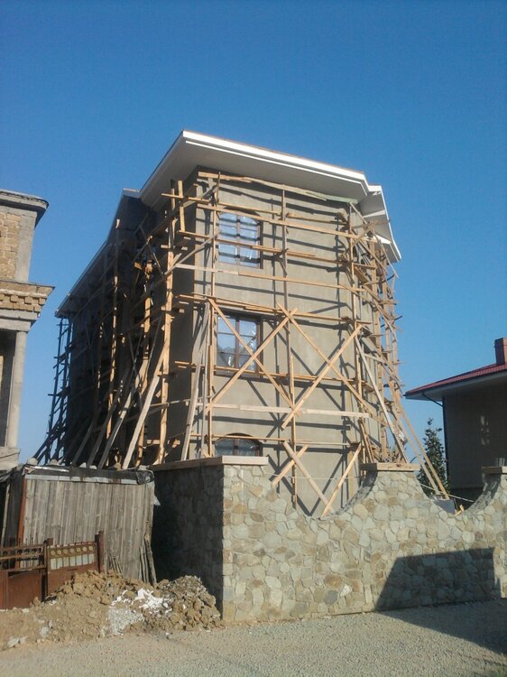

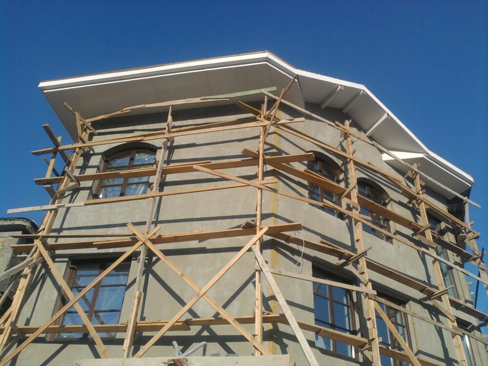

Gothia Опубліковано: 20 березня 2013 Поділитись Опубліковано: 20 березня 2013 Ерунду Вам, откровенно говоря, нарисовали. Частое явление. Забейте вы на эти чертежи рисунки. Сделайте проще: 1. Каркас из досок. 2. Обшивка любым влагостойким листовым материаловм (аквапанель, цсп, фмл) 3. Штукатурка и окраска свеса. В данном случае, реальный пример объекта где были запроектированы точно такие же бетонные свесы. После того как мы немного доработали полностью переработали проект и вынесли такое решение, конструктор просто в ладоши хлопала от радости. А до этого, тоже бетон на свесах, тоже 1200 мм и точно такие же нежизнеспосбные чертежи. 2 Посилання на коментар Поділитися на інших сайтах More sharing options...
Gothia Опубліковано: 20 березня 2013 Поділитись Опубліковано: 20 березня 2013 А бетонный свес - тот ещё геморрой: и залить его ровно трудно, и вес большой и сроки большие и т.д. и т.п. Добавлено через 1 минуту думаю, этот вариант где-то близок к окончательному. Еще связываем межэтажное перекрытие и противовес анкерной арматурой для надежности. А задайте конструктороу простой и сильный вопрос: а нафига? Почему именно бетон? Интересно выслушать аргументацию. Посилання на коментар Поділитися на інших сайтах More sharing options...
Игореха Опубліковано: 20 березня 2013 Поділитись Опубліковано: 20 березня 2013 Та мне нужно 390мм. Там достаточно 200. А сверху прикрутить мауэрлат на вмурованные шпильки. Мауэрлат в данном случае позволит облегчить узлы крепления стропильных ног и уменьшит (по высоте) "армопояс" (кторый вместо верхнего ГБ). Заодно, этот кусок монолита будет дополнительным балластом и консоль солучится "самозащимленная". Типа такого. Но на картинках оно все легко. :D Арматурный каркас выйдет еще тот! О технологии заливки сего чуда в домашних условиях я вообще промолчу. Я бы воодще это дело заливал в опалубку на земле, а потом монтировал краном. На ЖБ консоль не должно быть никаких нагрузок! Она должна быть самонесущей. Ну разве что водосток на нее повесить. Кобылки не должны опираться на консоль. 1 Посилання на коментар Поділитися на інших сайтах More sharing options...
Игореха Опубліковано: 20 березня 2013 Поділитись Опубліковано: 20 березня 2013 А задайте конструктору... Почему именно бетон? Очевидно это его "дипломный проект" :D Он "поставил себе" задачу и радостно ее реализовал. Правда, абсолютно не жизнеспособную. Возможно, это был вовсе не конструктор, а архитектор. Некоторые из них любят рисовать всякую х..ню, которую потом конструктора должны воплощать в жизнь через какую-то опу. :D Посилання на коментар Поділитися на інших сайтах More sharing options...
Gothia Опубліковано: 20 березня 2013 Поділитись Опубліковано: 20 березня 2013 Возможно, это был вовсе не конструктор, а архитектор. ...который прочитав волшебное заклинание: "Халтура-халтура, сделай меня конструктором!", смело взялся за то что вне его компетенции. Частое явление. Добавлено через 5 минут У нас как то был один объект с таким решением. Заливали свесы до нашего прихода. Проблема в том что выставить чётко карниз невозможно. Как ни крути, бетон вылить с максимальной погрешностью +/-5мм на длине 15-20 метров - нереальная задача. Естественно, всё выводилось стропилкой. Но с бОльшей кучей подрезок и "чьих то матерей". С вентиляцией подкровельной тоже намучались. В результате, бетонный свес являлся чисто декоративной деталью. Скажу вам, очень дорогой декор, получается. Посилання на коментар Поділитися на інших сайтах More sharing options...
Игореха Опубліковано: 20 березня 2013 Поділитись Опубліковано: 20 березня 2013 В результате, бетонный свес являлся чисто декоративной деталью. Скажу вам, очень дорогой декор, получается. Вот и я об этом Такому куску железобетона (не считая сил и ресурсов на него затраченных) конструктивную функцию бы выполнять. А в итоге - очень дорогая, тяжелая и бестолковая декорация за очень офигительные деньги 1 Посилання на коментар Поділитися на інших сайтах More sharing options...

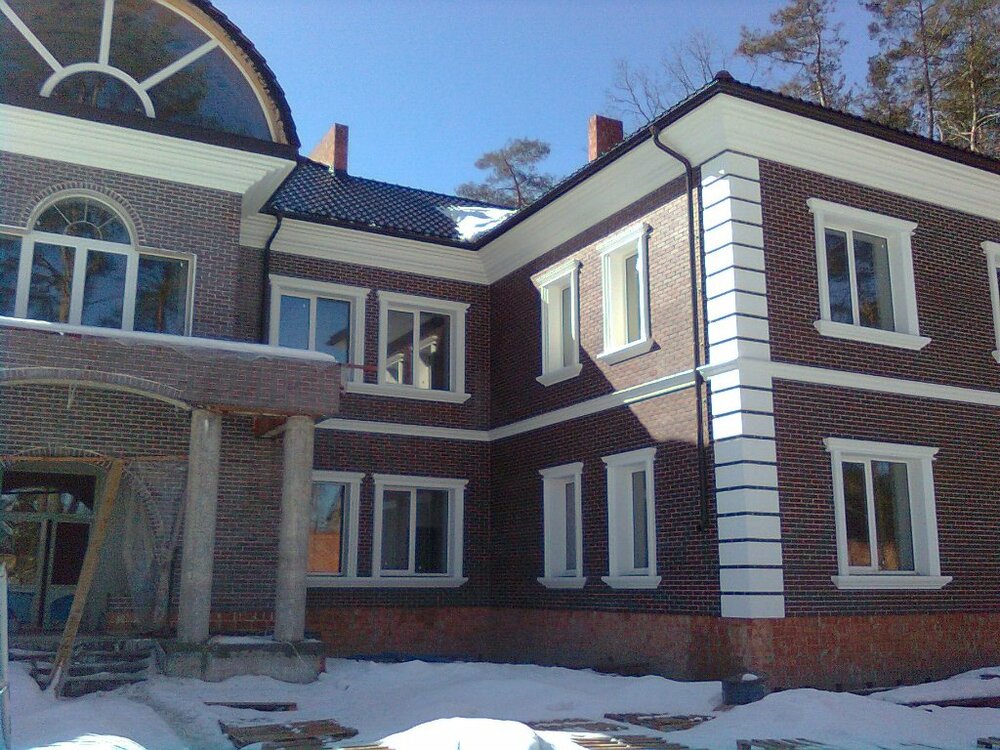

Игореха Опубліковано: 20 березня 2013 Поділитись Опубліковано: 20 березня 2013 Та нет, ребята, конструктор и архитектор тут ни при чем. Они то как раз предложили стандартное решение под подшивку. Инициатива сделать бетонный свес и бетонный потолок террасы исключительно наша. У нас на потолке террасы ок. 30 м2 и свесы по периметру дома ок 40 м2. Всего около 70 м2. Хочется, чтоб было монументально и эти метры поменьше впоследствии "просили" к себе внимания. Правда, огорчает вопрос стоимости. В цифрах пока не считали. Но, возможно, если учесть периодический ремонт подшивки, и посмотреть на цифры спустя N-ный период времени, все окажется не так страшно.... Ну если вы сами себе архитектор (хотябы в плане подшивы свесов), то вы должны себе отдавать отчет о технической реализации этого конструктива. Хотя бы на уровне элементарной физики. Про опасения в поведении древесины - читаю впервые в этой теме. До этого, вы эти опасения не высказывали. Уж поверьте, я редкостный монументальщик.:D Но в данном случае, надо разделить то, что будет выпонять конструктивеую функцию, а что - декоративную. ;) С деревом вполне можно дружить. Дешевле будет. Не нравится софит - наверняка есть масса других декоративных решений, вместо ТАКОГО монолита. Реализовать - проблемно. Добиться "вечного" срока эксплуатации без ремонтов и ТО - тоже, увы. Денег - немеряно. Подумайте над тем, как реализовать вашу дизайнерскую идею малой кровью - имитацией бетонной поверхности свеса, если уж вам так хочется. 2 Посилання на коментар Поділитися на інших сайтах More sharing options...

Propeller Опубліковано: 20 березня 2013 Поділитись Опубліковано: 20 березня 2013 Братцы! А в чем проблема? Её никто так и не озвучил. Только абстрактные страшилки. Залить "бетонный козырек"? Сложность в том как выставить опалубку? Если в этом, то балконные консоли как-то уже много-много лет льют. И для этого есть специальная оснастка. Если в способе заливки, то это надо делать бензонасосом. Ну?.... Ведь народ как-то такое строит: https://www.google.com.ua/search?q=concrete+house&hl=ru&newwindow=1&tbm=isch&tbo=u&source=univ&sa=X&ei=VDxKUZWHLILZtAaJkYCYBg&sqi=2&ved=0CCwQsAQ&biw=1024&bih=694 Не люблю я отделочные пироги. Ну... это личное. Посилання на коментар Поділитися на інших сайтах More sharing options...

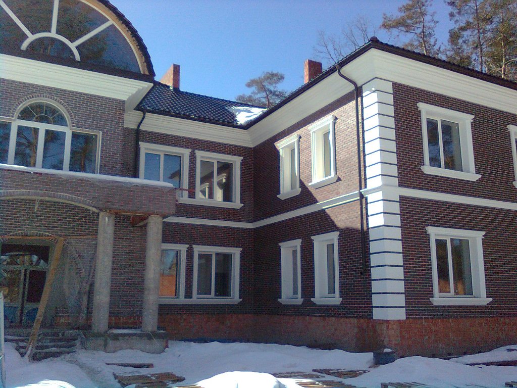

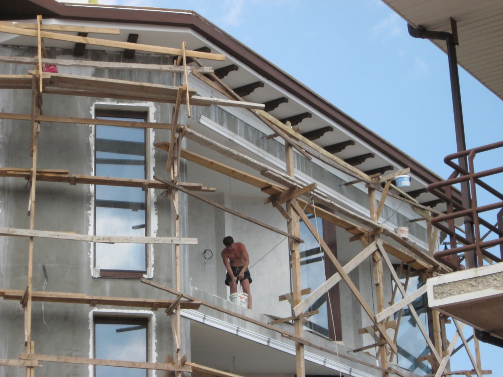

Ruslan R Опубліковано: 20 березня 2013 Поділитись Опубліковано: 20 березня 2013 Вспомнил. Видел на одном из объектов вот такой "свес-подшивку" (см. фото). Там приклеивались к стене готовые элементы из пенопласта (не просто пенопласт, а пенопласт был внутри, снаружи жесткая оболочка из чего то), стыковались эти элементы между собой, затем на стыках сетку ложили, далее штукатурили и затем уже красили. Получался бесшовный вариант (как и хочет ТС). Думаю что такие элементы должны быть и обычной формы (прямой, ну как хочет ТС), нужно в интернете поискать... Ну идею думаю поняли. 1 Посилання на коментар Поділитися на інших сайтах More sharing options...
Игореха Опубліковано: 20 березня 2013 Поділитись Опубліковано: 20 березня 2013 Братцы! А в чем проблема? Её никто так и не озвучил. Только абстрактные страшилки. Залить "бетонный козырек"? Сложность в том как выставить опалубку? Если в этом, то балконные консоли как-то уже много-много лет льют. И для этого есть специальная оснастка. Если в способе заливки, то это надо делать бензонасосом. Ну?.... Ведь народ как-то такое строит: https://www.google.com.ua/search?q=concrete+house&hl=ru&newwindow=1&tbm=isch&tbo=u&source=univ&sa=X&ei=VDxKUZWHLILZtAaJkYCYBg&sqi=2&ved=0CCwQsAQ&biw=1024&bih=694 Не люблю я отделочные пироги. Ну... это личное. Да проблем-то нет никаких. Окромя бюджета этой сомнительной авантюры Балконы обычно не на месте льют, если мы говорим про стандартные консоли. Да и защимляют их вышележащими конструкциями. Тут тоже ничего сложного. Просто надо для частного домовладения выставить опалубку на высоте 10 метров, заармировать правильно, залить правильно, выстоять бетон до того, как можно будет снять опалубку, учесть противовес.... Вы и сами все понимаете Добавлено через 7 минут Игореха, Честно- все остальные " много решений"- не так и лучше. Из опыта личного. Попробовал все остальные- и не в зхваті як кажуть) Технически конструкцию выполнить не так уж сложно. Стоить будет- но понятных денег. Мах 3000$ за все про все( предполагаю- не считал) Я тоже пока не считал. Тут вопрос автору идеи в первую очередь. Но меня жаба задавит:D как представлю, сколько будет стоить аренда тарной опалубки (ведь автор хочет качественный бетонный свес без штукатурки) и раскрепить ее на высоте 10 метров.... + срок аренды, ибо через 3 дня ее не снимешь. Надо реально дней 20 не меньше. ПС По самим материалам (бетон и арматура), согласен - немного совсем, по сравнению со всем остальным. 300-400 долларов надо сразу готовить на АБН. Без него это еще тот геморрой. Посилання на коментар Поділитися на інших сайтах More sharing options...
