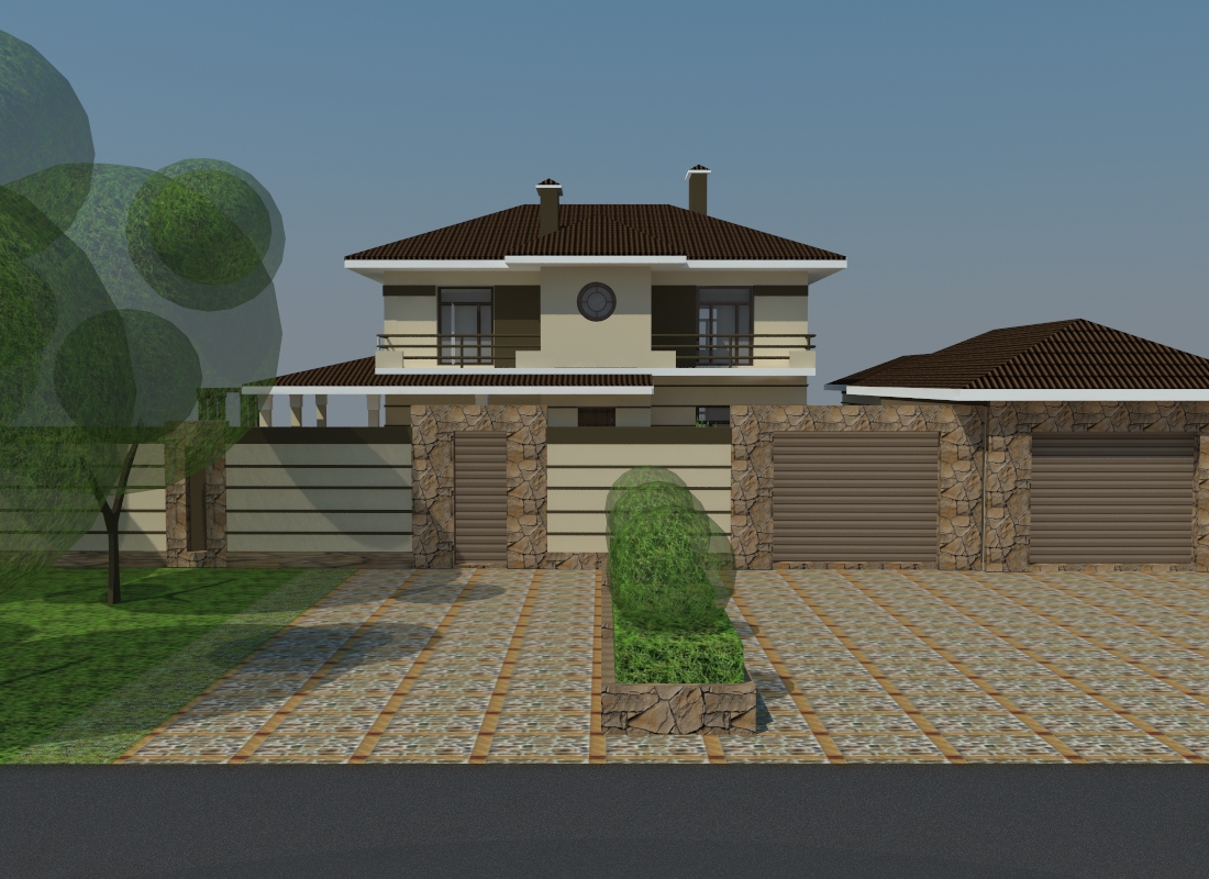

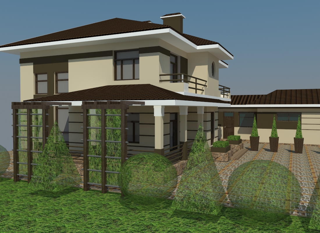

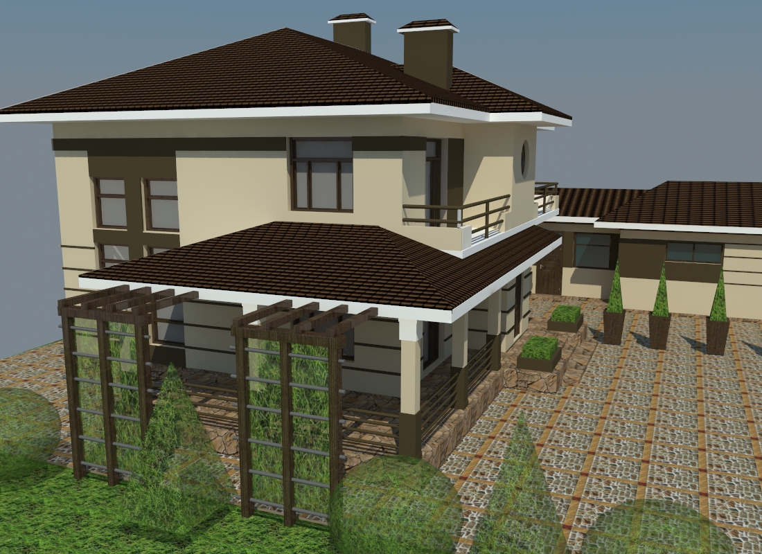

Помогите с идеей реализации свесов кровли из монолитного железобетона
Melodie
Дом у Вас южный получился.
А у Вас балкон (второй этаж) будет по периметру всего дома?
А получается вот так.

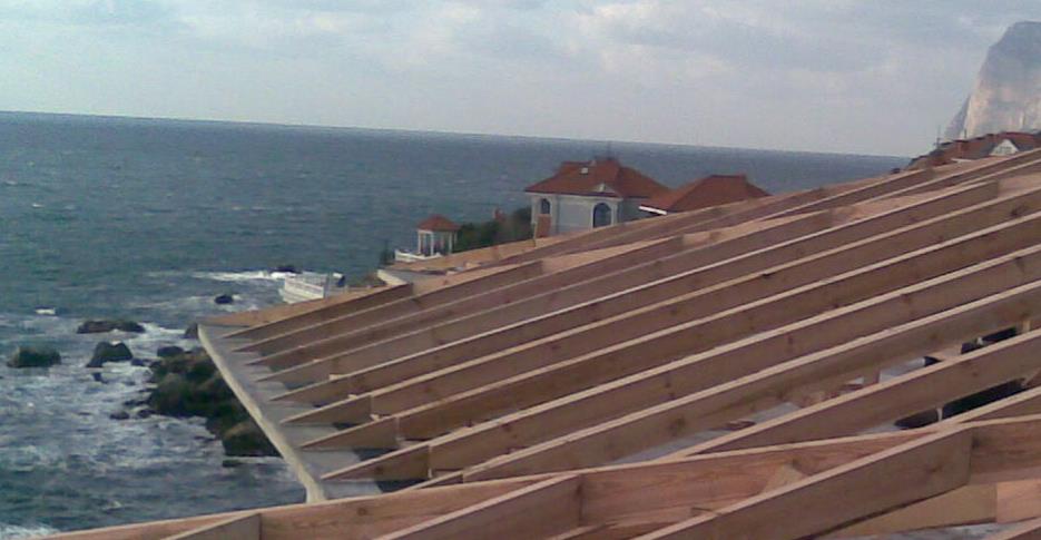

обратите внимание на это фото.
тут карниз полностью оторван от стропилки и они каждый живут своей жизнью. так реально. но ЗАЧЕМ???
к стати, на этом объекте, не раз передавали "привет" и инженеру-конструктору за его гениальное решение и тем людям которые выливали бетон за их "идеальный" край карниза.
а та как на "малюнках" топикстартера, увы. не жизнеспособно.
