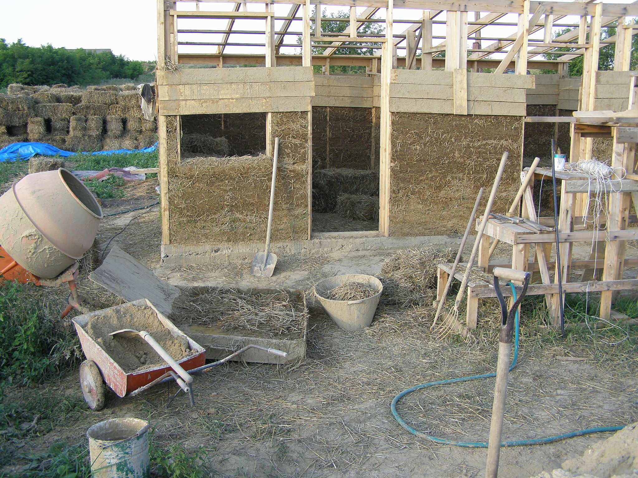

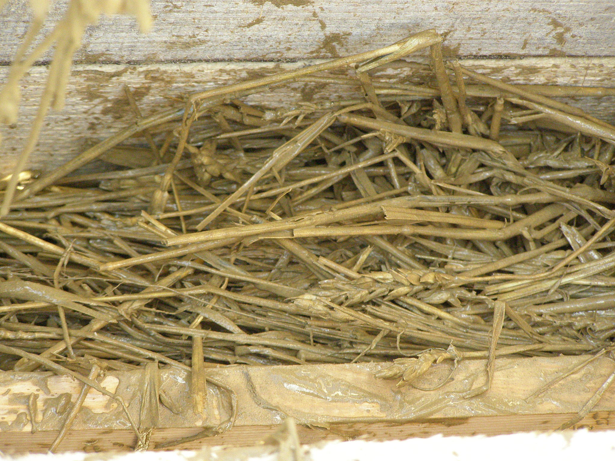

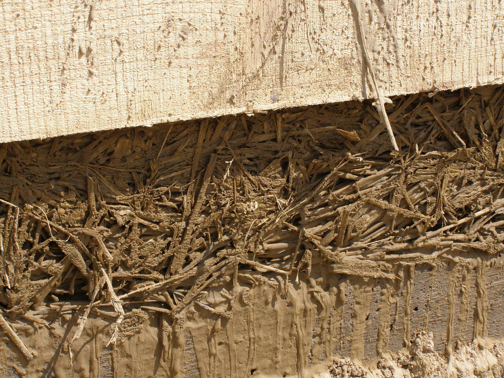

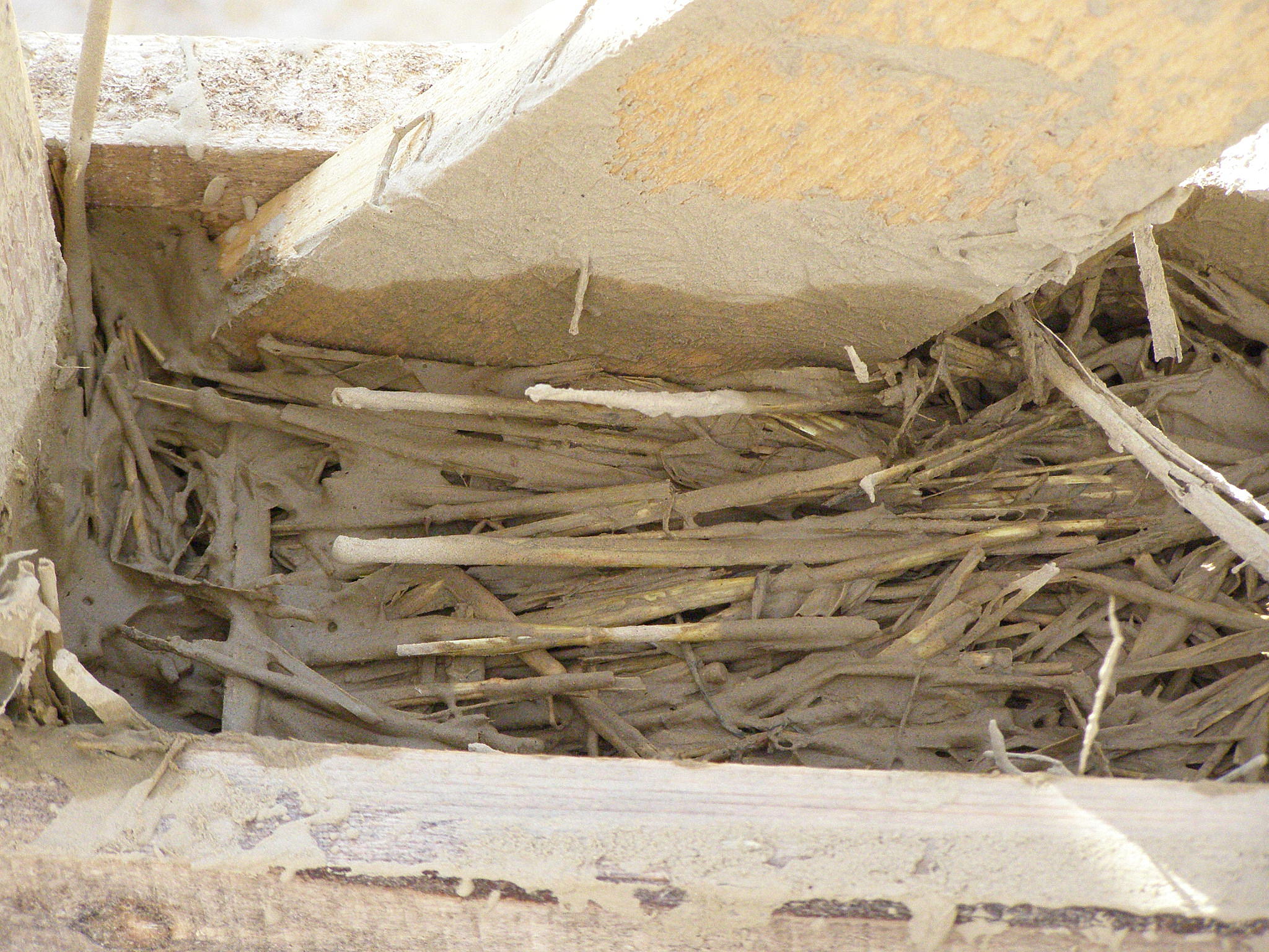

Пересмотрел много форумов по соломенному утеплению. Почему то все утепляют тюками, и почти ни кто лёгким саманом, а ведь это таже солома только смоченная в глине и плотно утрамбовання в опалубку (фото ниже). Когда ставил вытяжку над газовой плитой (в гостевом домике) то изрядно пришлось поработать пока проковырял отверстие в стене под гофру.
Кроме того есть ещё ряд преимуществ таких стен: крепкие по всему объёму, думаю в них можно свободно размещать электропроводку, если будет нарушена штукатурка (из книги Теплодом) думаю тепловые потери будут ниже чем если стены с тюков. Также думаю что и деревянный каркас находящийся полностью в глине будет более лучше сохранятся.
Единственные минусы это необходимость опалубки по всему периметру стен с двух сторон (но доски после опалубки можно стругать пилить и использовать) и 4-6 крепких парней которые будут добросовестно прессовать солому в опалубку.
Очень хотелось бы обсудить этот вопрос, может есть какие то обоснования в пользу тюков о которых я не знаю.

Самому знаменитому легкосаманному дому в Украине в этом году семь, кажется, лет. Естественно, речь о доме в «Долині джерел» в Мотыжине. Там, ЕМНИМС, столкнулись с проблемой усадки самана со временем.
А почему, по-Вашему, должны быть теплопотери соломенной стены выше, чем у легкосаманной?
Читайте тему korund'a. Как раз стена, вместе с каркасом, площадно оштукатурена глиняной штукатуркой, т.е. дерево тоже.

Я на строительстве нашего домика немного попробовал эту технологию: в пролетах над фасадными окнами я, для упрочнения перемычки над окнами, забивал пространство между фермами глиносоломой.
Имею, что сказать:
У такой технологии (легкого самана) масса несомненных преимуществ перед соломенными блоками:
- стену из глиносоломы не надо доуплотнять и трамбовать, как приходится это делать с тюками
- несомненно, сочетание "деревянный каркас+глиносолома" дает более крепкую и, думаю, более надежную, конструкцию, чем просто "деревянный каркас + солома в тюках" именно из-за наличия глины с её прекрасными свойствами как связующего и антисептика
- обмазывать глиной, естественно, такую стену уже не понадобится
- стричь - тоже
- не обязательно каркас рассчитывать, ориентируясь на размеры тюков.
А теперь, если можно, о недостатках глиносоломы:
1. Ключевая фраза: " ...4-6 крепких парней, которые будут добросовестно..." : у меня на строительство небольшого соломенного дома пошло около 80кубов прессованной в тюки соломы (при толщине стены в 50см)
Если эти 80 кубов соломы замешать на глине..... еще ТОТ объем работы получается! Поскольку у меня была задача: построить дом вдвоем,- я от такой технологии сразу отказался. Здоровье дороже...
2. Не могу сказать точно, сколько времени (но, думаю, не меньше месяца, жаркого летнего месяца) надо дать глиносоломенным стенам для полного высыхания. Его (этот месяц) нужно еще иметь.
3. Наверняка повысится теплопроводность стены из-за наличия глины между стеблями соломы.
Удачи!
