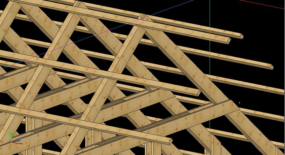

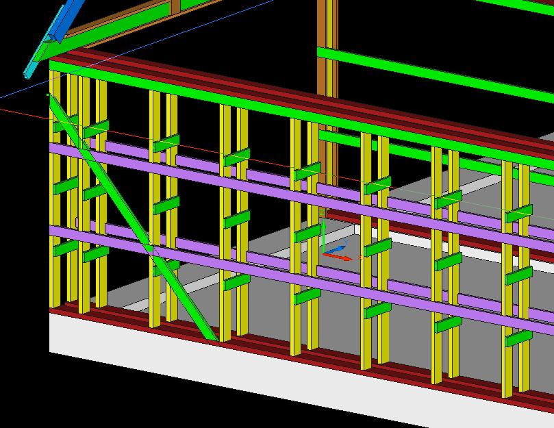

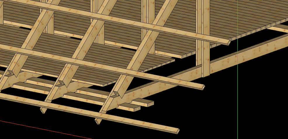

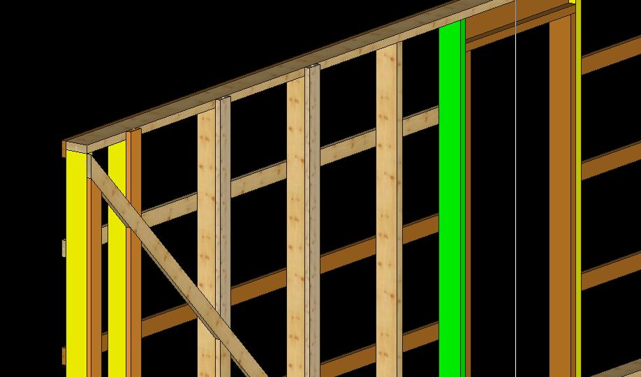

Здравствуйте. В этом году строю дом из соломы. Пока только определился с размерами фундамента, а вот каркас еще до конца не спроектировал. В первую очередь волнует конструкция мансардного этажа, и балки перекрытия. Думал получу ответы создав тему (Стропильная система мансардного этажа. Прошу помощи. - Строим Дом ) но ответов которые бы убрали мои сомнения не получил. С стенами немного проще, вертикальную нагрузку стойки сечением 45х120 или 50х150 выдерживают с многократным запасом (не хочу искать расчеты), а вот обеспечить продольную устойчивость значительно сложнее. Думал открыть тему по проектированию каркаса но судя с ответов по стропильной системе понял что нет смысла.
Пректирование каркаса выполняю в программе Cadwork, есть возможность спроектировать все врубки, длины элементов, и получить чертежи всех деталей чтоб хоть немного автоматизировать их изготовление, получить спецификацию. При проектировании есть возможность обдумать как это все будет выполнятся и какую иметь форму.
Для примера выкладываю несколько картинок каркаса с проекта, но программа это хорошо, а отсутствие знаний и опыта плохо.

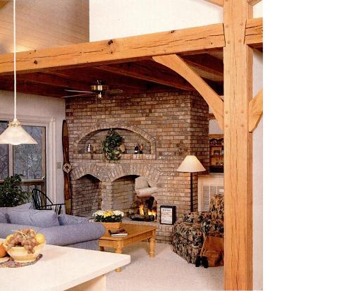

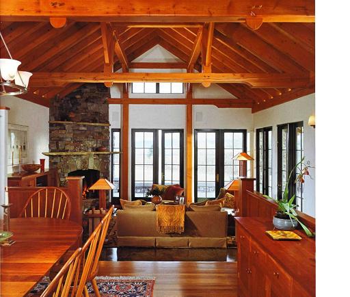

Ось і я збираюсь будуватися з брусів 150х150 з кроком 2,0-2,4 метрів...
Сучасний німецький фахверк використовує крок в 2,40...
І теж хочу залишити видимими балки... :)
Я так розумію, що 2,40 береться для зручності використання гіпсокартону з внутрішньої сторони (2,40*1,20 - розмір листа). В канадців я зустрічав рекомендацію 1,2 м. А якого розміру дерево Ви збираєтесь використовувати для зовнішнього каркасу (якщо взагалі він у Вас буде)? І з якого дерева плануєте будувати (в ідеалі, звичайно, булоб добре з дуба, але фінансово...)?
Возможно лучше рассмотреть как вариант сделать обычний двойной каркас, заштукатурить стены на свой вкус, а потом на стойки прибить доску скажем 30х150 которая будет имитировать брус. Как я понял целый брус видный не будет. Думаю чисто технологически так сделать проще. Если не корректно изложил своё предложение напишите и через 2 дня я это начерчу.
С уважением.
Вони часто виходять з такого кроку (2,40м) по причині великих скляних стін...
І також по причині розмірі гіпсокартону та ОСБ...
Каркас двійний - і ззовні, і зсередини - 150х150мм, тому і крок збільшую до 2,0-2,4м. Як що залишати видимими балки, то в пропорціях це візуально вигідніше.
Спасибо за программу... попробую. :beer:

Здравствуйте. Изучал как расчитать какую нагрузку может выдержать стойка каркаса. Может пригодится если не Вам то другим форумчанам эта методка расчета стоек. А если где ошибся поправте, буду благодарен.
Из «Атласа деревяных конструкций» прочность древесины на сжатие 45Н/мм кв переводим эту величину в Н/см кв и получаем: 45х100/100 мм кв =4500Н/см кв. Сила в 1Н создаст вес приблизительно равный 10 кг, получается что 1 см кв стойки должен выдержать 450 кг. При десятикратном запасе по прочности на 1 см кв стойки можно нагрузить 45 кг. Т.о. стойка 4,5х12 см имея площадь 54 см кв, должна легко выдержать вертикальную нагрузку (по оси) 2400 кг. Даже если у меня кровля с учётом снега будет весить 23000 кг и распределить на 39 двойных стоек (каркас двойной под утеплитель из соломы) получится на каждую двойную стойку по 590 кг.
Остается обеспечить продольную нагрузку, за счет укосин которые должны подпирать крайние стойки, а не прибиваться к ним сбоку, а также продольных стяжек. Кстати набивка на стойки дополнительных досок 30х100 обеспечит защиту стойки от прогиба при вертикальной нагрузке.
Одна стойка 150х150 имеет площадь 225 см кв если умножить площадь на 45 кг то получается что она выдержит (с десятикратным запасом) 10125 кг, т.е. если вес моей кровли 23 тоны то кровлю легко выдержит 4 стойки 150х150, при обеспечении продольной устойчивости за счет укосин и обвязок.
На картинке фрагмент внутренней стены с моей конструкции который я предлагал выше (кстати укосина закреплена на картинке не правильно, надо чтоб упиралась в стойку). Думаю что я так делать не буду, потому что стены буду штукатурить и каркас видно не будет.
На счет программы не знаю за что вы благодарите, поэтому дам немножко информации. Я прогу скачал с торента 14 версию, изучал по фильму используя 2 компютера (на одном смотрел фильм, а на другом повторял все действия). Программа достойна изучения (мое мнение). Будут вопросы по программе отвечу.
Уважаемые форумчане, имеющие практический опыт проектирования и строительства ВИСЯЧИЕ СТРОПИЛЬНЫЕ СИСТЕМЫ, пожалуйста отпишитесь. Хочется узнать мнение специалиста по моей конструкции. Изучать глубоко это вопрос самому сейчас нет времени, так как у меня очень много текущих дел (например, закончить строительство лодки к открытию рыболовного сезона, и т.д.). Зарание признателен.
С уважением.
Как учил меня один архитектор - в пределах 6м делай что хочешь (или почти, что хочешь, но с умом) - думаю, что там нет каких либо противоречий...
Наверное, все же не мой личный опыт, а опыт знакомого строителя - деревяная ферма в осях - 9м. Вот сейчас вряд-ли найду его чертежы - уж не обессудьте... ;)
