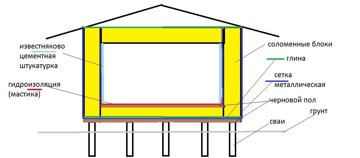

Это скорее обращение к коллективному разуму: Вот выкладываю картинку-условно принципиальную. Собираюсь летом строиться по этой схеме, но начать хочу с постройки сарая, как экспериментальный вариант. Наружние стены думал штукатурить известняково-цементным раствором, мне кажется, что так будет надёжнее, но можно-ли наружнюю стену закрывать таким раствором, или нужна строго глина? По картинке вроде всё ясно...
п.с. На каркасе или без каркаса пока не решил, но склоняюсь к каркасу, так-как он прощает многие огрехи и штукатурить по технологии greeb, мне легче. Ссылки на эту инфу уже есть в этой теме.

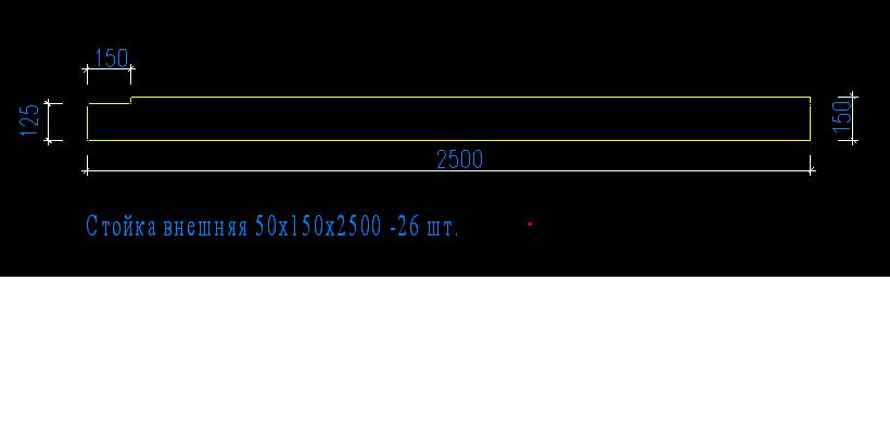

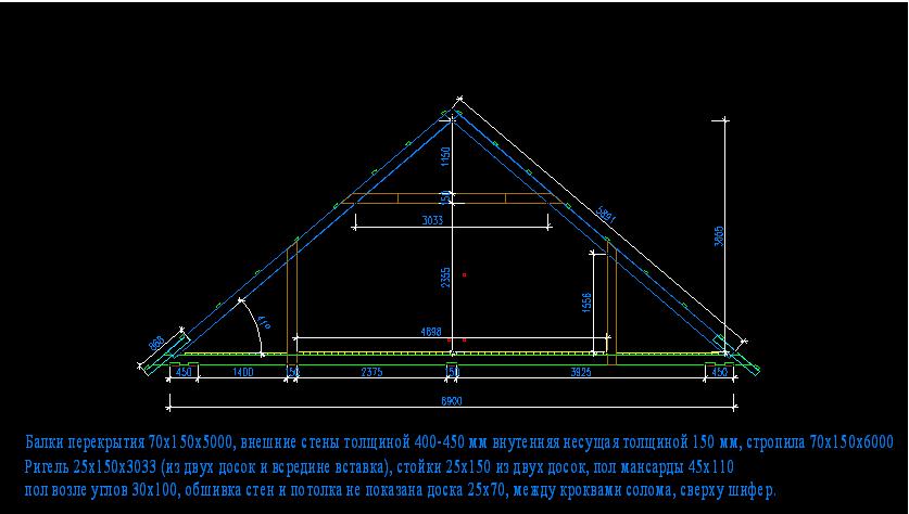

Первым делом начертил крышу, программа выдала 8 м куб. пиломатериалов (это без обшивки досками стен и потолка мансарды, и стропил с вн. стороны. Посчитал, ориентировочный вес крыши 23 тоны : (пиломатериалы около 10 м куб = 6 тон) + (шифер 80 листов=0,9 тоны) +(солома думаю около тоны) + (снеговая нагрузка на 90 м кв =137 кг/мкв х 1,25=15,4т) =23 тоны. Снеговую нагрузку считал по методике (Как определить нагрузку на крышу в вашем районе svoydom.net.ua/krysha/14-kak-opredelit-nagruzku-na-kryshu-v-vashem-rajone.html). Интересно действительно ли вес снега составит 15 т?

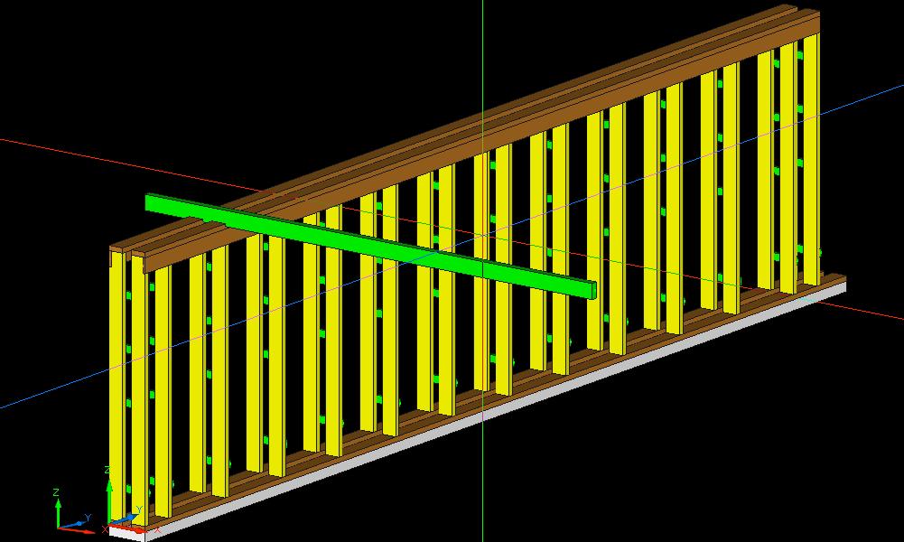

В доме планируется по центру несущая стена 50х150х2500. Внешние стены двойной каркас из стоек 45х120х2500. шаг стоек 800 мм, количество двойных стоек в одной стене 12 шт.
Получается нагрузка на одну стойку 630 кг.
Очень интересует Ваше мнение по расчету веса кровли и нагрузки на стойки, выдержат или нет.

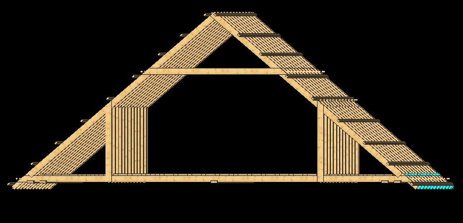

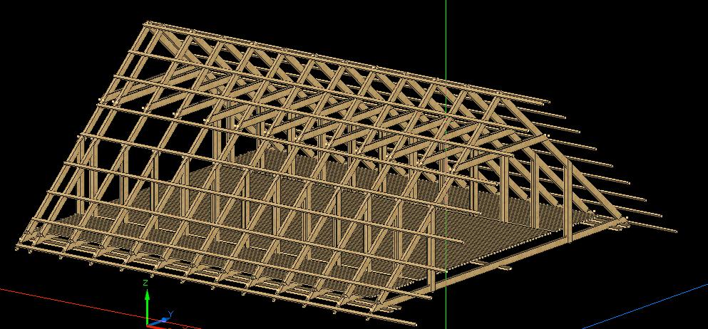

в центральных осях 8100*8100,стойка 14*150 + фахверк 50*150, шаг 1800, все утепление солома, нагрузку спрашиваете конкретно по элементам
в какой программе рисовали? дом в тернополе?
Для расчета сечения стойок интересует какая прочность при сжатии древесины в (кг/см кв), в таблицах дают 50 МПа, но не указывают на какую площадь.
Какая у Вас стропильная система? Если висячая то как в % распределяется нагрузка на внешние и центральную стены?
Какое ваше мнение правильно ли я рассчитал снеговую нагрузку сообщение 1058.
в СНиП II-25-80,, все зависит от типа и сорта древесины, есть уже ДБН В.2.6-161~2010 по дереву..
деревянная (понятия висячая не существует) опирается в трех точках на в наружные стены, и на внутреннею, в сечении высота стропила 450мм (решетчатый прогон)
у меня половина ската на наружную стены, а половина на внутреннею (тоесть на внутреннею стену приходит нагрузка с двух сторон)
у вас 127кг снега на Мкв этот снег нужно умножить на коеф который зависит от угола кровли,, и плюс вес самой крыши,, и плюс ветер ДБН В.1.2-2:2006
