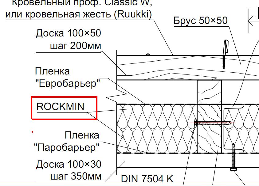

пленки нужны что б упеплитель не замокал, паробарьер нужен что б не пустить влагу с дома, а гидробарьер что-б при конденсировании влаги на кровельном материале капельки не капали на утеплитель, под и над гидробарьером должен быть вент зазор,
Все дома с паробарерами нуждаются в дополнительной вентиляции, куда деваться влаге с дома если будет паробарер? В доме с соломы вентиляция происходит естественным путем. Под шифером думаю капелек воды не будет это не метал, а за счет того что волны в шифере 4 см и он лежит наклонно то под ним будет постоянный сквозняк.
Добавлено через 14 минут
вота примеры,
Что то мне подсказывает что утеплитель на Вашем рисунке не солома и я искренне верю что для него нужны и паробареры и гидробареры и вент зазоры и для дома под ним нужна мошнейшая и сложнейшая вентиляция. Поэтому использовать его не буду.

про глину не успел сказать,, я думаю что от гидро барьера можно избавится, а от паробарьера пока не придумал на все 100% для мансардной кровли,, но в этой сфере я работаю,, что-б разработать конструкцию кровли с соломой без пленок,, но пока что только обмазка глиной верха соломы, толстый слой соломы (утеплителя) 350-500мм, и хорошая вертиляция,, это правила для НЕ использования гидро барьера, с паробарьером сложнее,, кстати что металлочерепица что шифер все равно капать конденсат будет,,
Все дома с паробарерами нуждаются в дополнительной вентиляции, куда деваться влаге с дома если будет паробарьер?
вент должна быть, и кровля это еще не все- есть еще и стены,,

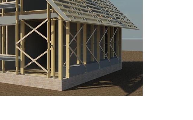

Здравствуйте.
Тоже проектирую каркас для дома с утеплителем солома. Изучал проект Вашего дома и возникло ряд вопросов, вот некоторые из них:
у Вас укосины не упираются в крайнюю доску, а врезанные и прибиты гвоздями почему?
почему Вы хотите поставить две короткие укосины на боковую стойку, а не одну длинную, чем две короткие лучше?
в Вашем проекте внутренние стойки каркаса имеют большее сечение внешних, почему Вы решили внутренние стойки сделать несущими?
как Вы собираетесь впихивать (извините лучшего слова не подобрал) тюки соломы между укосинами внешней и внутренней части каркаса?
зачем Вы поставили столько укосин? Может целесообразнее поставить две укосины по углам стены, а стойки соединить продольными досками чтоб обеспечить их от прогиба под воздействием веса кровли.
не понял что такое крайняя доска,
это уменьшит гибкость фахверковой стойки,
потому что внешние не являются несущими, точнее они работают но я их при расчете не учитывал
Да.
все диагональные элементы появятся уже после укладки тюков,
ну,, про гибкость я уже говорил,, и еще для штукутурки,,
прогибается балка,, а стойка после начала прогиба уже не стойка,, запас со стороны свеса кровли по стойкам около 300% ниче не прогнется,,
