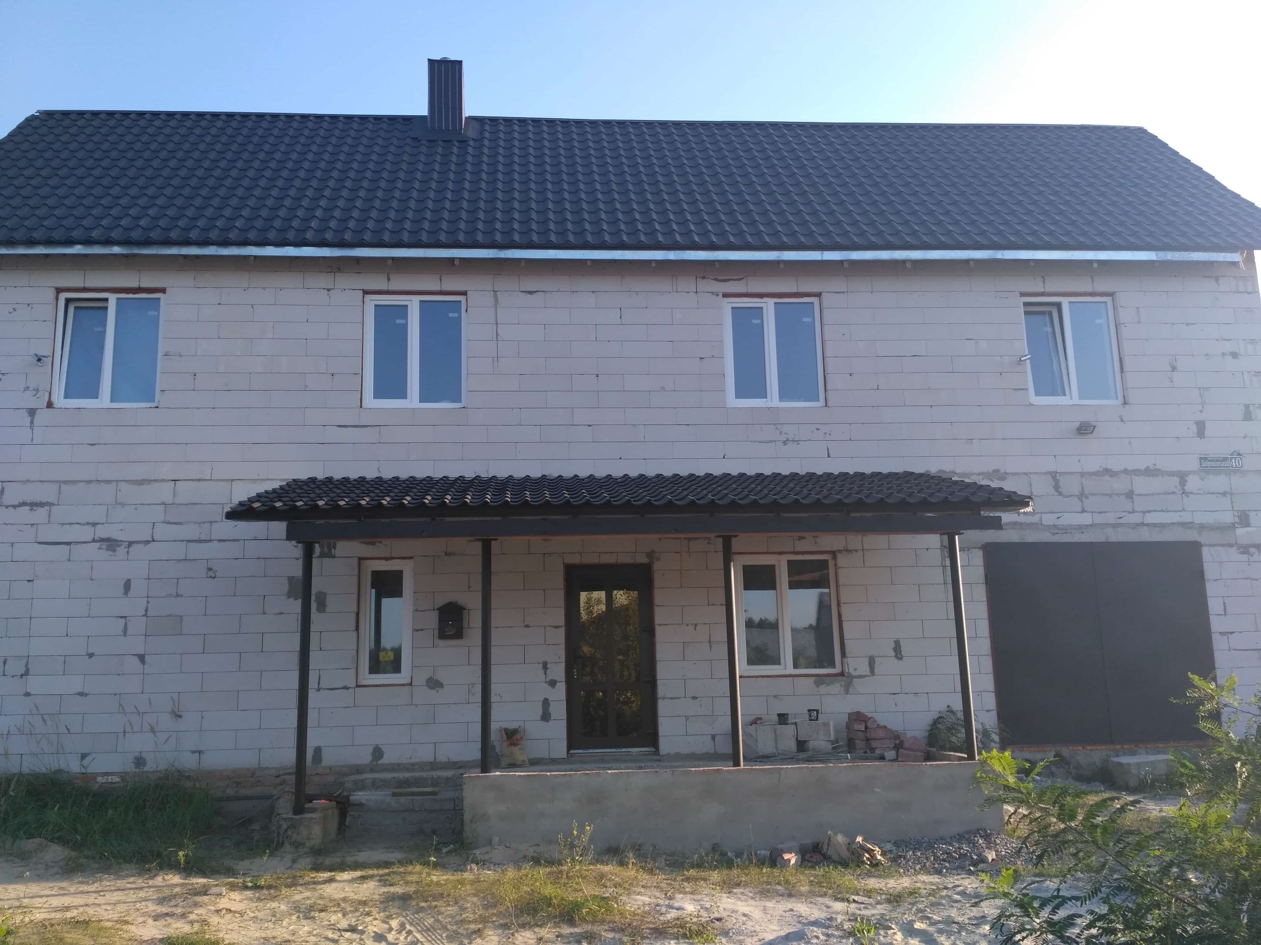

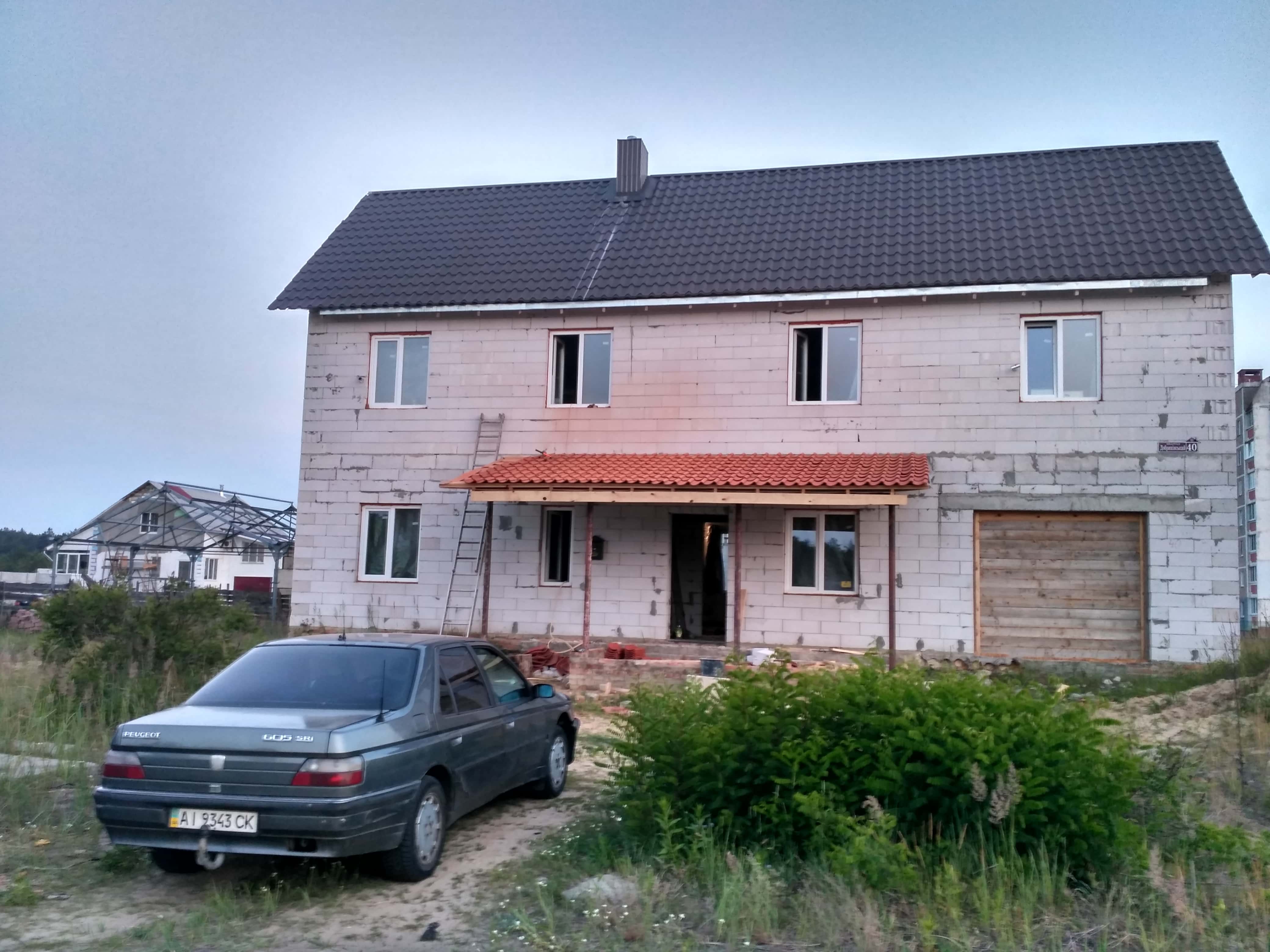

Перед установкой входной двери, дабы иметь гарантию на эту самую дверь, компания потребовала соорудить навес. Но, мы не ищем легких путей и вместо навеса было пристроено крыльцо. Поскольку у меня была в наличии глиняная черепица, демонтированная с родительского дома, ее я и использовал в качестве кровельного материала, с перспективой заменить на металлочерепицу в благополучном будущем. Поскольку пока точно не известно когда это самое благополучное будущее наступит, решил, пока, покрасить черепицу под цвет основной крыши. Вроде получилось отлично. Правда жена 2 дня красила эти несчастные 21 м2, красила в два слоя, заодно покрасила и ворота гаража и столбики крыльца.

Поскольку у меня была в наличии глинянная черепица, демонтированная с родительского дома, ее я и использовал в качестве кровельного материала, с перспективой заменить на металлочерепицу в благополучном будущем.
Жизнь учит, что нет ничего более вечного, чем "временное" :D Тем более если это глиняная черепица. Отличный навес, с надежной крышей.

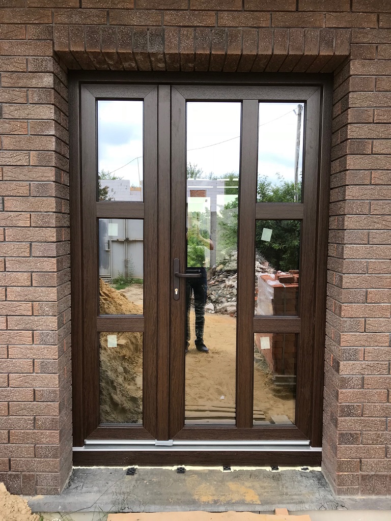

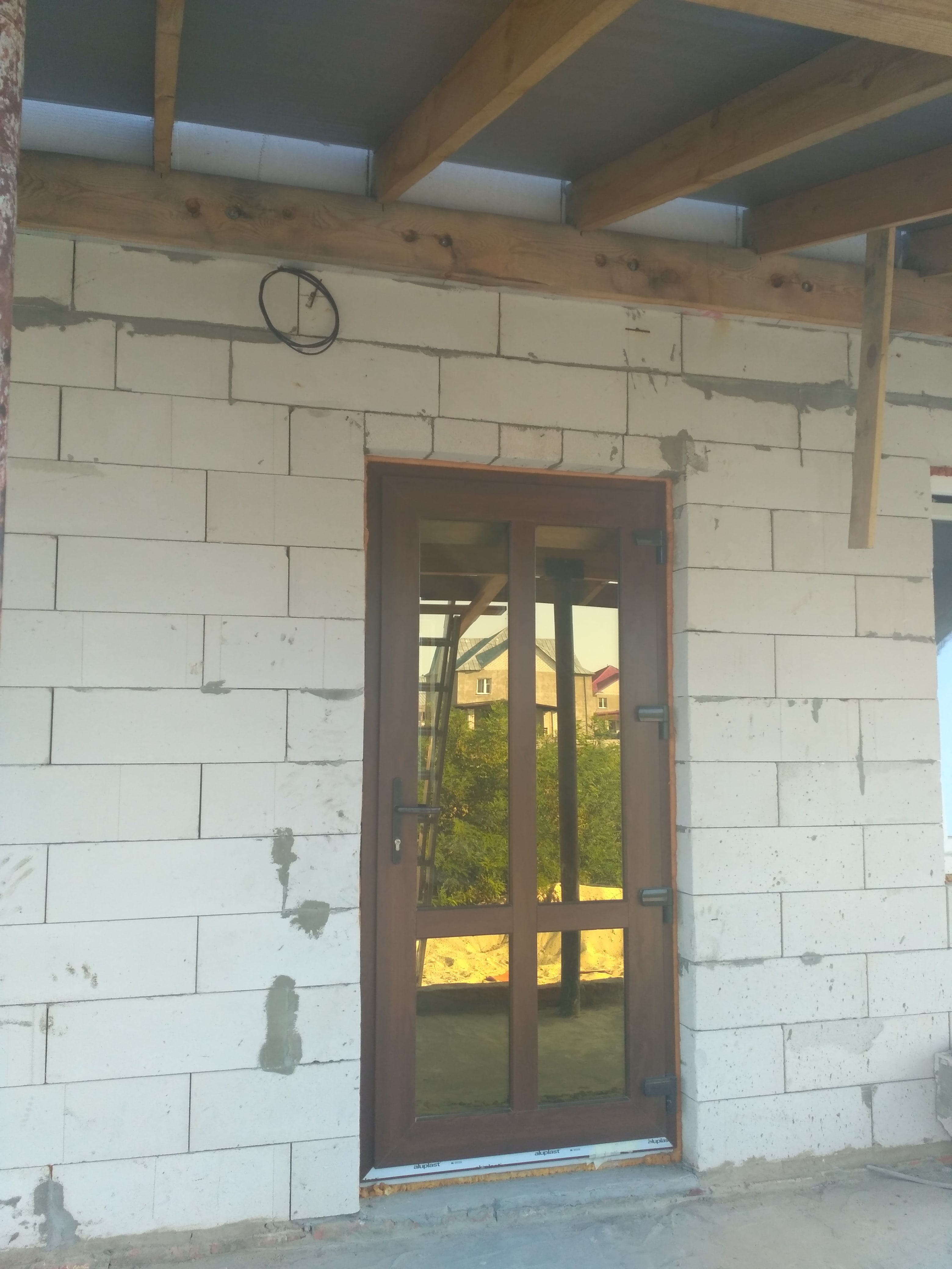

Неа, дверь - металлопластиковая входная группа, с 6-ти камерного профиля и энергосберегающими стеклопакетами. При выборе двери руководствовался тем, что дверь должна быть максимально теплой, а это может обеспечить только изделие из металлопластика или дерева, но хорошая деревянная дверь стоит намного дороже, чем хорошая металлопластиковая.
...ну теперь дверь виднее и ясно,только зачем компания навес требовала ,не понятно:pardon:
понятия не имею, может, чтоб с крыши ничего не долбанулось и не разбило бронированный стеклопакет? :grin:
Вот те накладки на петлях - банальный полипропилен. Он на прямых солнечных лучах станет хрупким уже через 2 года. Возможно, это одна из причин, по которым они навес потребовали.
Тоже принял такое решение, считаю, что при окнах в пол - ставить бронированную дверь не имеет смысла, лучше поставить максимально теплую.
У вас она чем-то похожа на мою, ручки вроде совпадают :)
Только я решил ставить с открыванинем во внутрь, эти петли снаружи мне не нравятся + зимой будет легче открыть как все заметет.
Требований никаких не выдвигали, гарантия 5 лет, но дверь и так под крыльцом находится.
У Вас очень красивая дверь, сам хотел что-то бодобное, но дверной проем не позволил установить полуторную.
Как Вам алюминиевый порог? Я от него оказался, насмотревшись роликов на ютубе, пришлось уговаривать, чтобы мне сделали пластиковый порог. Да, немного выше но и теоретически более теплый и дверь к нему очень хорошо примыкает и не сквозит.
По порогу - еще незнаю, дверь только поставили месяц назад. Зимой будет видно, но производитель обещал что проблем не будет, т.к. это теплый алюминиевый порог с терморазрывом.
Это понятно, мне такой-же хотели поставить, еле уговорил на пластиковый.
Не знаю какой мне поставили, ставила компания застройщика но я когда его увидел, сказал денег не отдам :-) пока вы это не исправите, как мне сейчас кажется к профилю двери прикрутили автомобильный уплотнитель, ничего не плачет, но порог явно холодный
