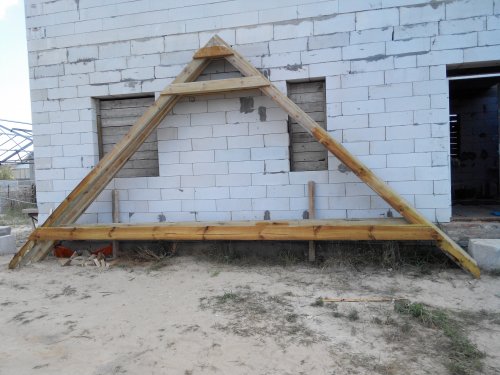

Обеспечить минимальный прогиб при ширине балки 150мм. В нее ведь упирается стойка от вершины треугольника.
Добавлено через 30 секунд
Да, достаточно.
Это есть хорошо. На шпильки приварите пятки - это удобно в монтаже и не вырвет при эксплуатации.
Подскажите, пожалуйста, а если использовать стропила 150х50 с шагом 75 см, этого будет достаточно?
Навскидку сечения стропил для данного пролёта, угла наклона и кровельного покрытия вполне достаточно. Но лучше сами посчитайте в простейшей проге (во вложении).

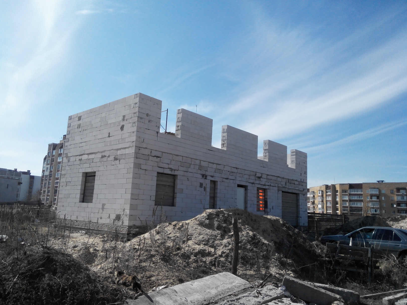

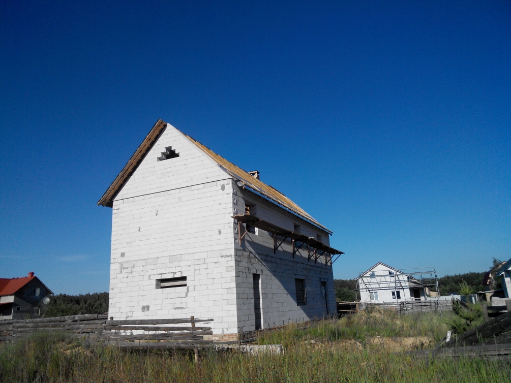

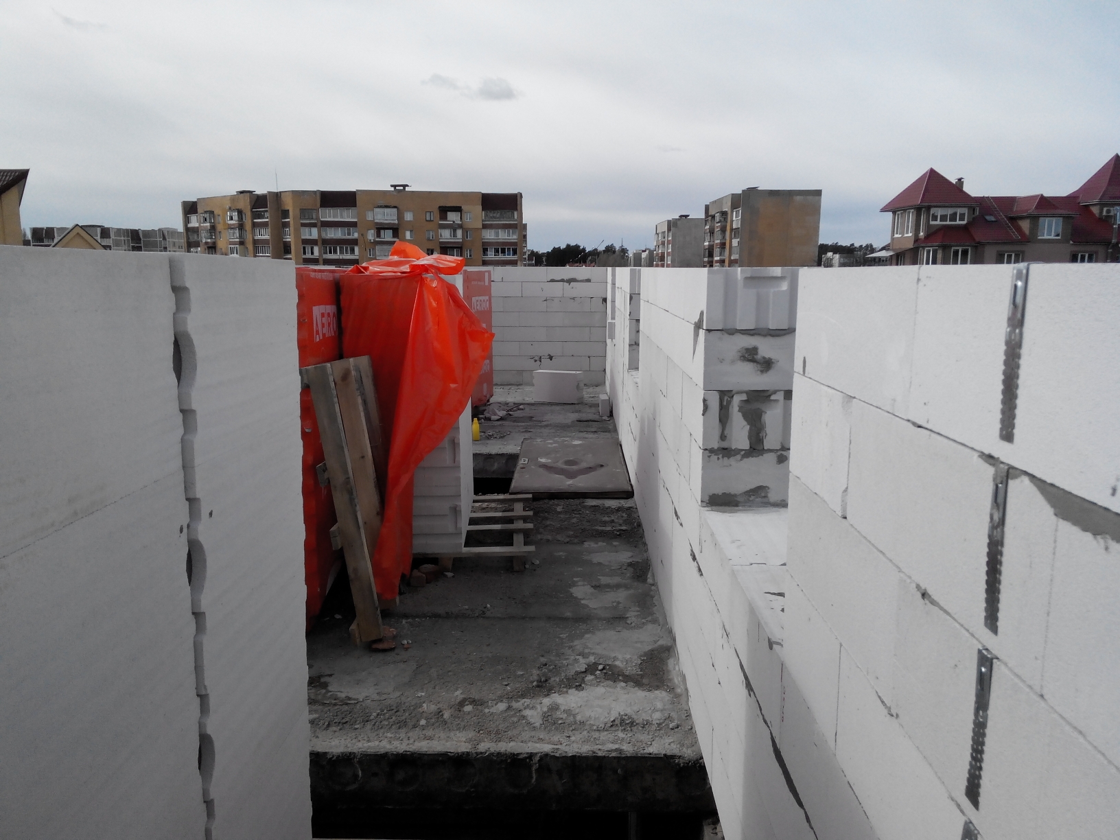

Всем привет. Да, давненько я ничего не писАл. Честно говоря, на форуме я бываю почти каждый день, но никак руки не доходили что-то черкнуть.
Строительный сезон, в этом году, я начал с первыми теплыми деньками. Буквально за первых пару дней я уложил 7 рядов газоблоков. И теперь мой дом выгладит так:
[ATTACH]350628[/ATTACH][ATTACH]350629[/ATTACH]

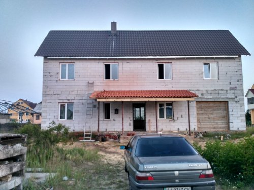

Что было сделано за последние 3,5 года (не много, но все таки :) ):
- достроен 2-й этаж
- "поставлена" крыша
- сделаны почти все внутренние перегородки (осталась одна на 2-м этаже)
- гаражные ворота
- металлический каркас лестницы на 2-й эт., с временными ступенями
- разведено отопление на 2-м этаже (проверено, работает)
- установлен дымоход внутри дома, точнее два (об этом позже)
- установлены окна и входные двери (о дверях тоже позже)
- утеплено перекрытие 2-го этажа (25 см минваты)

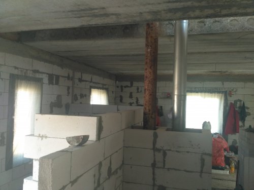

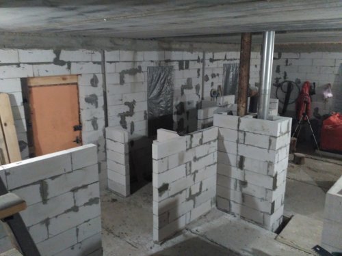

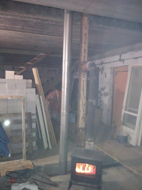

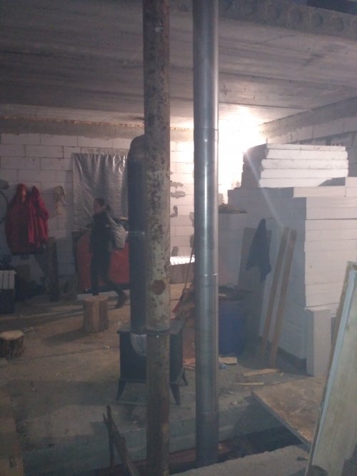

По дымоху. Дымоходов решено было сделать два. Один для ТТ котла, второй для камина. Поскольку основным источником тепла будет ТТ котел, то и дымоход ему нужен соответствующий, "правильный" - 160 мм толщиной 1 мм нерж AISI 321 (08Х18Н10Т). А для каминчика, с учетом его не постоянного использования, сойдет и черняжка 152 мм с толщиной 5 мм, думаю хватит надолго. И все это добро идет в канале из газоблока.
IMG_20170319_194807_500x667.jpg.5ce3e1776d6c06209d3d7a548bf6ef90.jpg IMG_20170319_194830_500x667.jpg.68ff76b5497fabc181349cb522c64134.jpg IMG_20170427_124522_500x375.jpg.527b4c3397a4f32b2de9c4f2b01c735d.jpg
с уверенностью могу сказать, что канал для дымохода из газоблока - очень хороший теплоизолятор, и им смело можно проходить через деревянные перекрытия. Редко, когда его самая горячая наружная часть доходила до 30 С. И это с учетом, что каминопечь горела целый день без перерыва, и не на самом маленьком режиме.

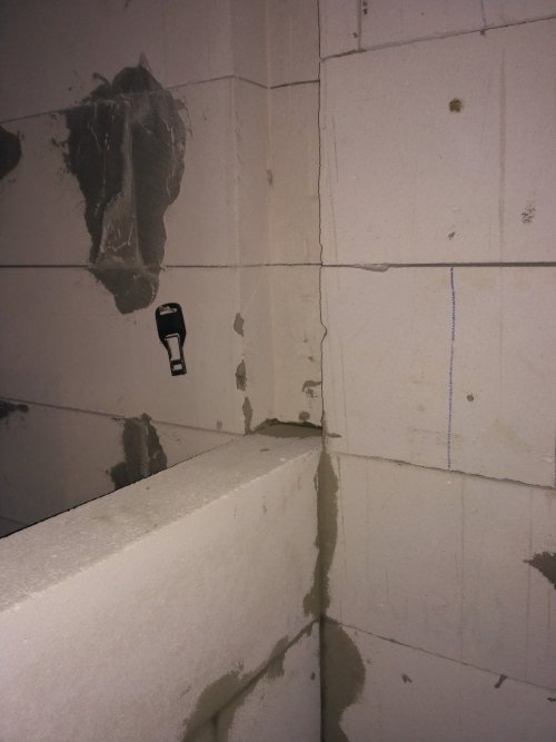

Прошу всех, покритикуйте такой способ примыкания перегородок к основным стенам:
IMG_20170423_212544_500x667.jpg.8a7b044515fc991e87d84a2085775ba1.jpg IMG_20170423_212408_500x375.jpg.7ce9c9f5e7d0a26cf99243c14a3d69ec.jpg
Мне показалось, что так будет надежней, чем забивать арматуру в стену или перфополосу на шурупы. Перегородка входит в стену на 7,5 см.
Еще один плюс: штроба сделана идеально вертикально, по лазерному нивелиру, и стена никуда не уйдет.
та і нема за що критикувати. Ідея на погана, хоч для її втілення потрібно морочитися з вирізанням, але воно того варте.
Та не дуже я вже і морочився, на все про все пішло пару годин, як на мене, більше мороки з арматурою або перфострічками.

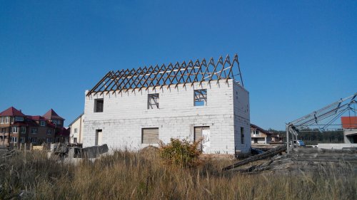

Например крыша:

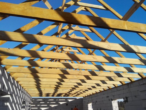

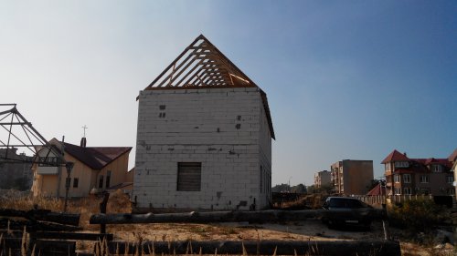

20140808113034_500x375.jpg.09bfa50365881df02b4047bcb9ed66b5.jpg20140810175541_500x375.jpg.1ed4d2ee36ef9ce9f7c52266ddeb9f76.jpg20140810175554_500x667.jpg.1fb75087b1ab2732a396bb0b10e81593.jpg20141002144536_500x281.jpg.8e8e2d0c34571e09e7ae29f8561a4c57.jpg20141002144609_500x281.jpg.2b94cd32ecceb3a041526c875404ee88.jpg20141024161840_500x375.jpg.c70504fbf395ffeeb0c401a50e65bb1c.jpg
Те, кто это делал сам, думаю меня поймут :shock:
  • Лайк 9

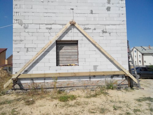

В кратце по стропилке:
- в торце дома был приделан стапель, с точными размерами мауэрлата
- на этом стапеле собирались фермы "в размер"
- потом эти фермы обрастали затяжками, все узлы собраны на гвоздях с обратным замком (вроде так)
- когда все 22 фермы были собраны на земле, был вызван кран и за 1 час все поднято и установлено на мауэралат
- подымалось по 3-5 ферм за раз и примерно равномерно распределялось по всей длине, времени было в обрез, так как час работы крана стоит 750 грн и кратна 1 часу работы. То есть за 1 час и 10 мин пришлось бы отвалить 1500 грн.
-после отбытия крана, уже не спеша, все фермы были выставлены на свои места.

Огромный совет, делайте шаг стропил через 60 см, сэкономите кучу нервов и времени при утеплении. Я так и планировал, но потом, в последний момент, ко мне пришла огромная зеленая ЖАБА и я сделал шаг 75 см. На прочность конструкции это особо не повлияло, об этом могу сказать уверенно пережив уже 3 года со своей крышей, а чего у нас только небыло... (соседский шифер летал в радиусе 30 м.) Сэкономленный материал разбежался по стройке не заметно, а вот как я себя ругал, когда начал утеплять перекрытие.... никогда о себе такого не слышал... :lol:
[ATTACH]600264[/ATTACH] [ATTACH]600265[/ATTACH] [ATTACH]600266[/ATTACH]
подскажите, неутпленный канал из газоблока вы где-то подсотрели или сами решились на это решение?
у меня просто тоже канал из газоблока вырисовывается, так я вот думаю сделать его не утепленным изнутри, вроде как теоретически должно проходить, но на практике все почему то каналы из кирпича делают в ГБ домах
Это было мое решение. Внутри канала идет металлическая труба, роль газоблока - теплоизоляция. Никакого смысла делать из кирпича не вижу, кирпичь и газоблок не очень дружат друг с другом, разные величины температурного расширения. У меня дымоход являестся частью стены.

Сквознячок вдоль гильзы полностью нивелирует утепление газоблоком и весь деготь мира будет вашим
Не согласен, температура внутри канала, около 80 градусов, при этом, в самом дымоходе намного больше, этого вполне достаточно, чтоб внутри трубы не собиралась всякая гадость. Я говорю про высокотемпературные теплогенераторы, где температура отходящих газов больше 120 С. Если используется котел длительного горения, или основной режим работы котла - режим тления, то тут и минвата не всегда поможет.
В моем дымоходе, за 2 года эксплуатации, почти никакого налета нету, только немного сухой сажи на стенках толщиной в 1-2 мм, никакой смоли или дегтя нету вообще, хотя топлю 50/50 сосной и дубом.

В моем понимании дымоход - это устройство внутри которого проходит дым, в моем случае это металлическая труба. Все что снаружи этой трубы - это канал, из чего он сделан это не принципиально, главное, чтоб был из не горючего метериала, обеспечивал нормальный режим эксплуатации самого дымохода и позволял безопасно проходить через горючие перекрытия.
Добавлено через 4 минуты
Изначально я и думал делать канал для дымохода из кирпича, даже отдельный фундамент для него сделал. Потом, как прикинул какой вес будет у этого дымохода, а он у меня 11 м.п., отказался от этой идеи. Тем более, что у газоблока теплопроводность в разы ниже чем у кирпича.
Добавлено через 28 минут
Газоблок в таком случае плохо себя проявит ввиду малой прочности на изгиб
Хотелось бы прокоментировать это, как я считаю, не совсем правдивое но очень распространенное мнение. Длина одной из стен моего дома - 15 м.п. Я очень хорошо помню, когда сидя на последнем ряду газоблока по средине 15-ти метровой стены, болтав ногами, ударил пяткой о стену... вибрация была еще та. Потом я специально пытался расшатать стену и у меня это немного получилось, по центру стены (ширина 37, 5 см) отклонение от оси было сантиметра два. После этого, я долго пытался найти хоть одну трещинку в стене, так и не нашел. Я хотел сказать, что определенная "эластичность" у газоблока присутствует, и не такой он и крупкий, как многим кажется.
