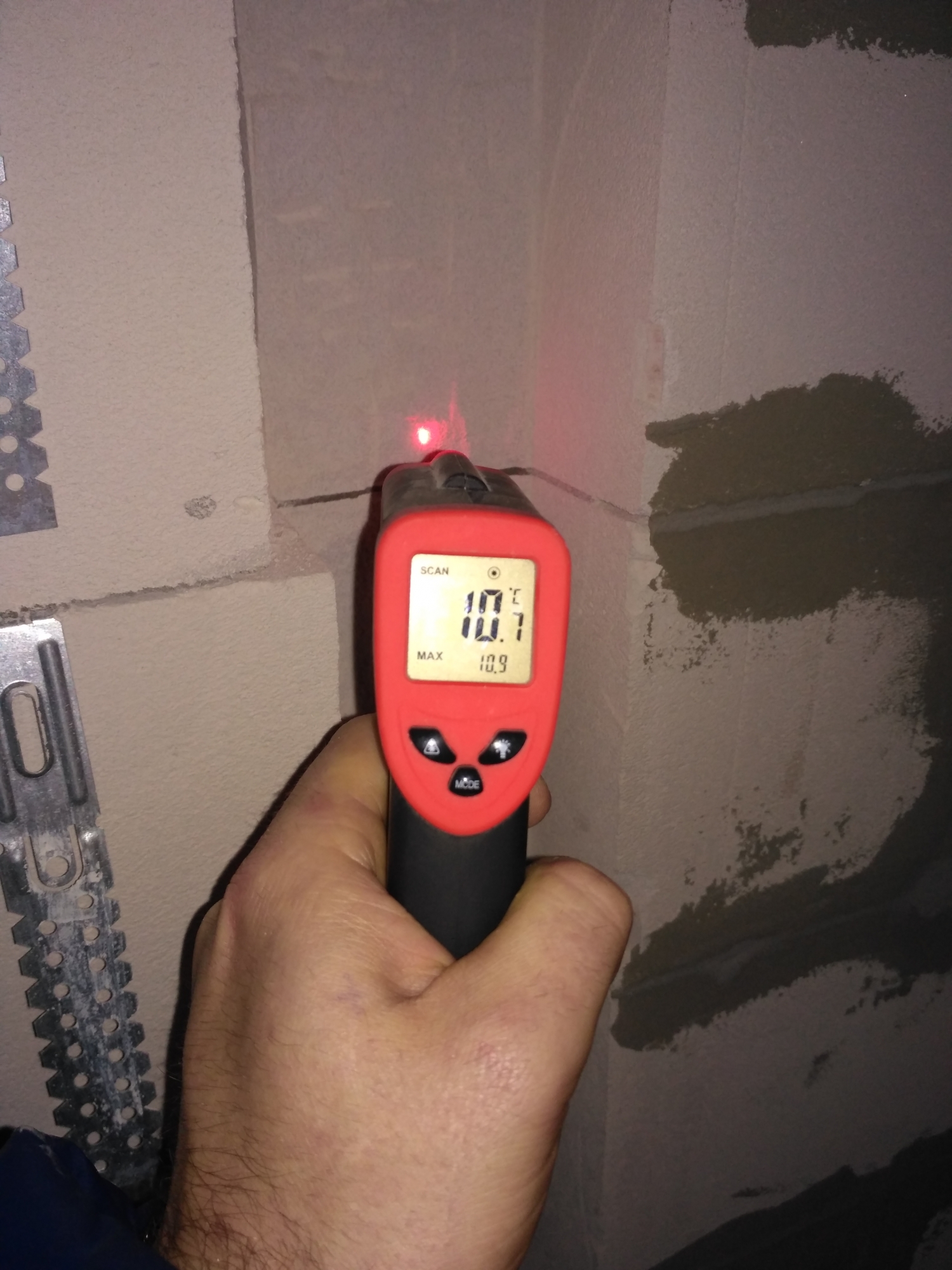

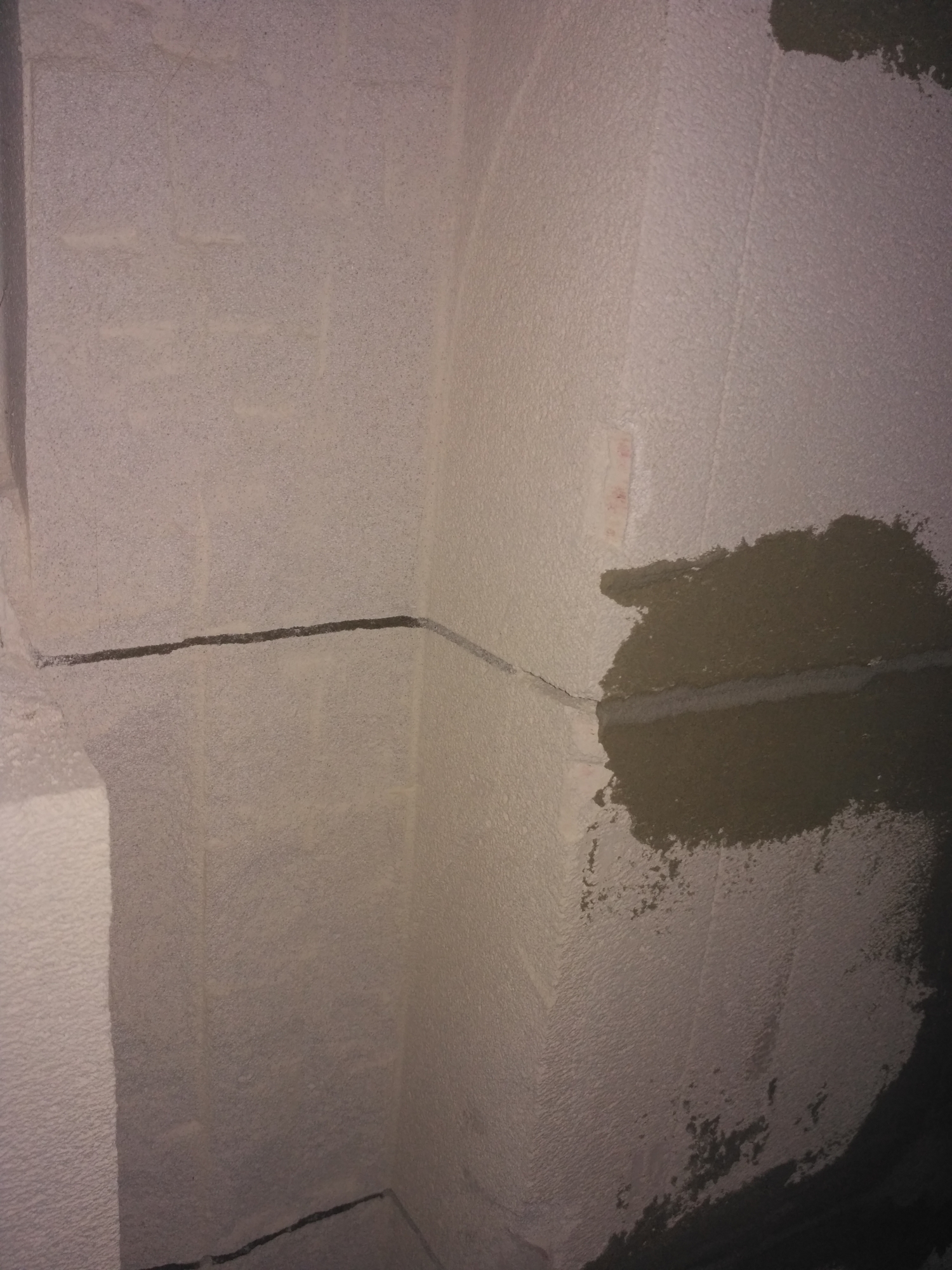

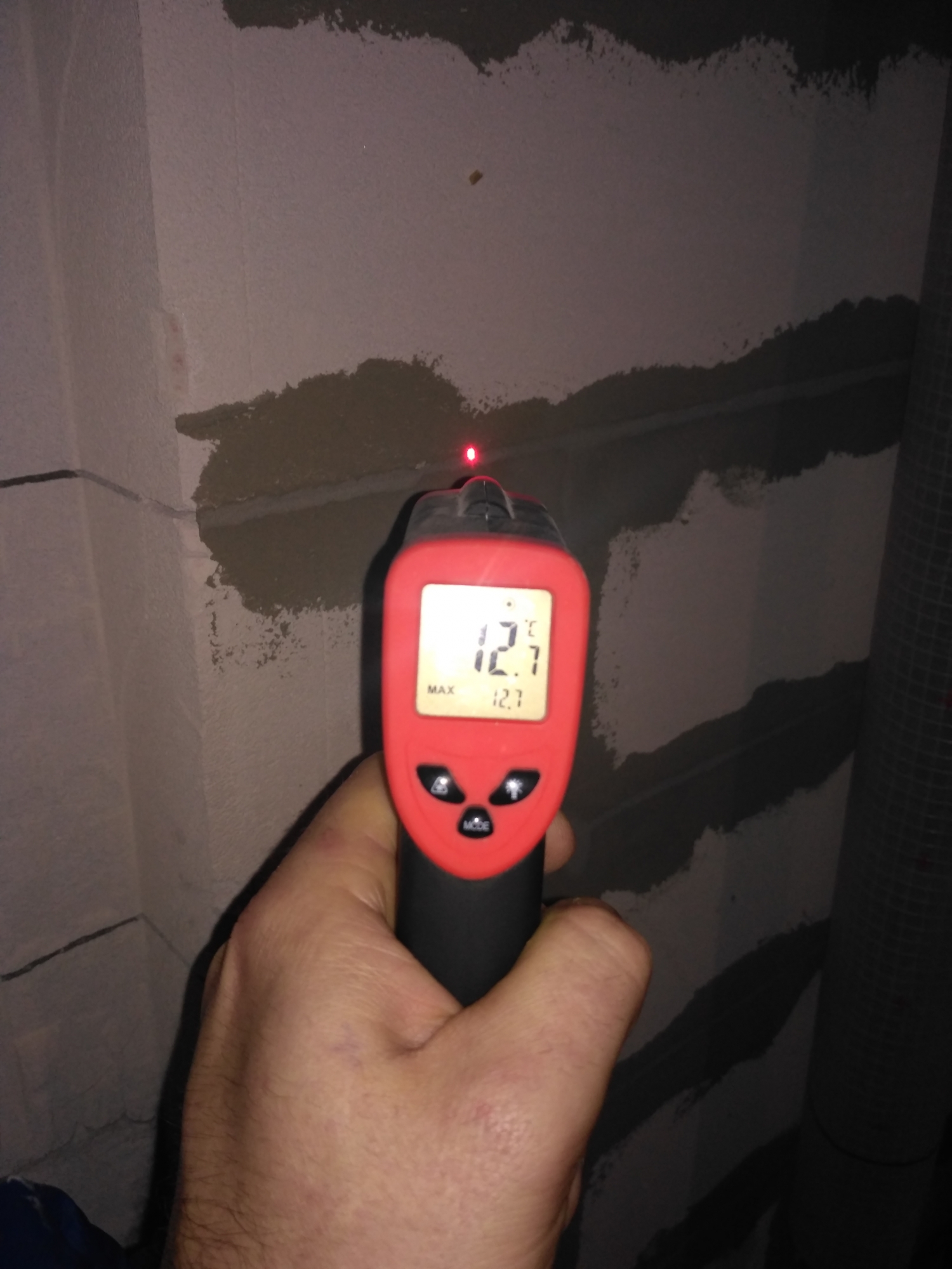

Хотите увидеть разницу по теплопроводности между ГБ D400 375 мм и 300 мм?
IMG_20180126_182559_1500x2000.thumb.jpg.e8324485d2a24edb66aaeb2c53bc0ab8.jpgIMG_20180126_182614_1500x2000.thumb.jpg.d983804e8649241d3ec5f5d6d043bb63.jpg IMG_20180126_182633_1500x2000.thumb.jpg.206a8e4830afaef5fa789e9efd4d0360.jpg
Глубина штробы ровно 7.5 см. На улице -5С в доме +19С

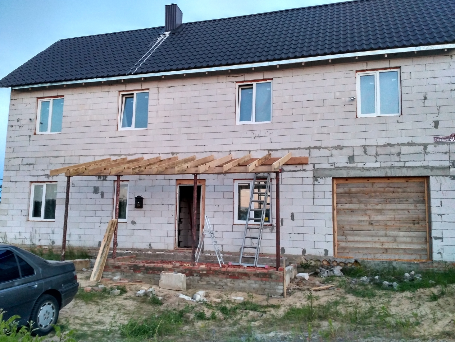

Немного о птичках... :)
Приезжаю я как-то к себе на строичку и наблюдаю нечто (обратите внимание на крышу):
Два дня голову ломал, какой вандал такое мог сделать???!!!
Кто угадает, тому +100500 к карме :)
