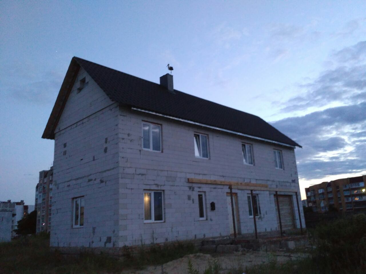

Приезжаю я как-то к себе на строичку и наблюдаю нечто (обратите внимание на крышу):
[ATTACH]601445[/ATTACH]
Два дня голову ломал, какой вандал такое мог сделать???!!!
Кто угадает, тому +100500 к карме :)
Аист?.....
Вот он, Херой!!!

Это мне знакомый, через вайбер сбросил, с подписью: "Вот какую я красоту у тебя на крыше наблюдал... Это к чемуто-то хорошему!!!"
Я это "что-то хорошее" два месяца отмывал, думал все покрытие с металлочерепицы слезет. :-o Хорошо, что все обошлось.

Вот он Херой!!!.....Я это "что-то хорошее" два месяца отмывал, думал все покрытие с металлочерепицы слезет. :-o Хорошо, что все обошлось.
Страшно представить, что после гнезда с птенцами было бы :D.
Ага... Это дымоход, так что были бы аисты-гриль :D

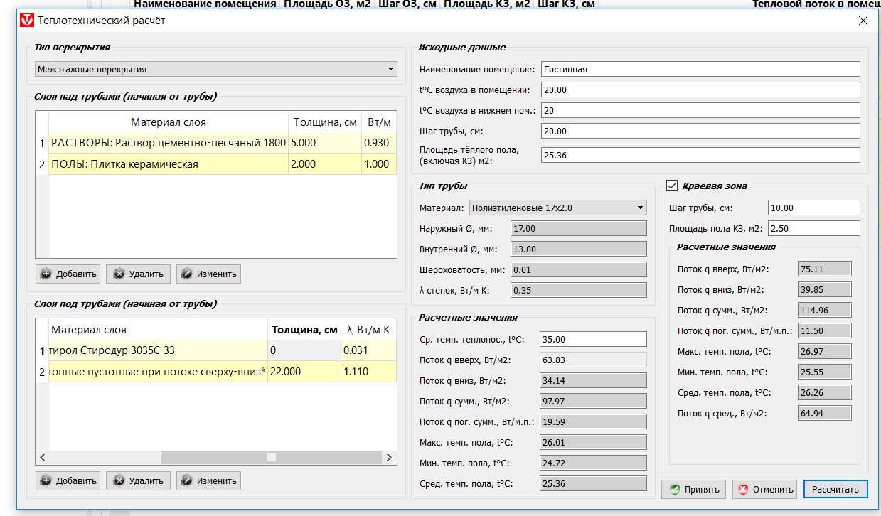

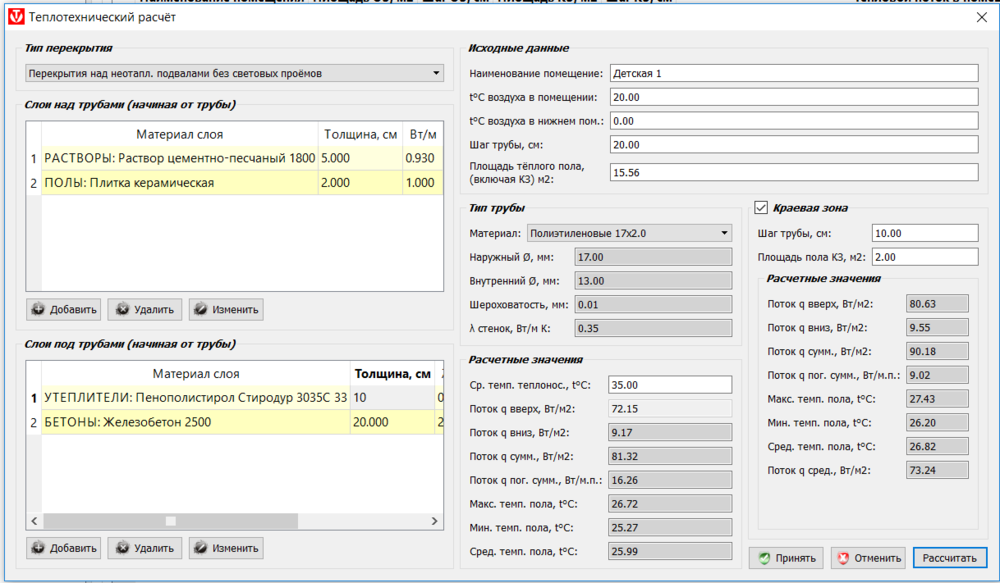

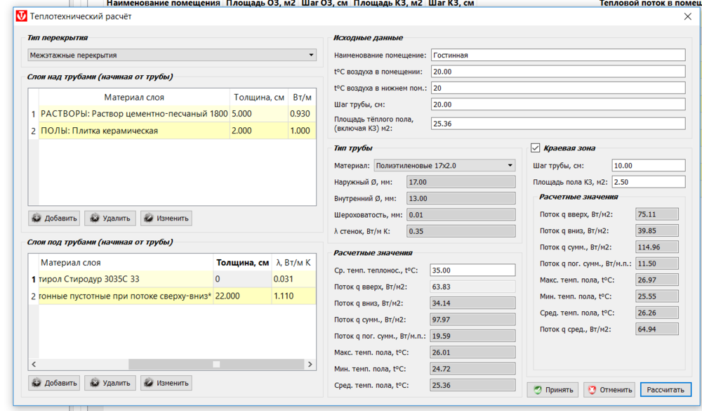

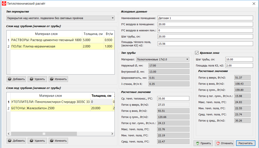

Понемногу начал морально готовиться к новому строительному сезону. Решил, что на первом этаже будут теплые полы (не основной источник тепла). Но, беда в том, что изначально я этого не планировал и теперь, если укладывать утеплитель под трубу ТП то пол будет выше порогов. Решил ложить трубу ТП прямо на плиты перекрытия цоколя. За счет этого еще и увеличу теплоинерционность дома.
Кто что думает по этому поводу?
Не помню вашего пирога пола, но подозреваю, что идея плохая. Возьмите программу от вальтек по расчету полов и посчитайте там отдачу вверх и вниз - или скажите тут полный пирог - думаю, что отдача вверх будет 1/3 от общей отдачи
Я б так не делал однозначно. имхо - греть плиту цоколя, которая будет греть землю(или что там у вас под плитой). + нужна стяжка еще над самим ТП. Прогреваться будет очень долго. И будут сказочные счета за отопление
....Решил ложить трубу ТП прямо на плиты перекрытия цоколя. За счет этого еще и увеличу теплоинерционность дома.
И теплопотери через пол будут немалые(((( Нельзя так делать. ТП только на хорошо изолированную основу укладывается!
Вот для сравнение поток вверх и вниз с трубы при утеплении пола и без, для отвлеченных условий:

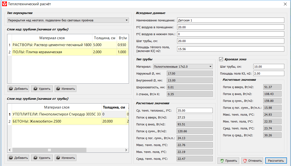

Снизу отапливаемый цокольный этаж. Перекрытие - плиты пустотки

Это я знаю, но, изначально не планировал делать ТП, а теперь нет возможности поднять уровень пола.
Теплый пол хочу сделать только для комфорта ногам, основное отопление - батареи.

Вот что получится, при температуре в цоколе такой же, как и вверху:

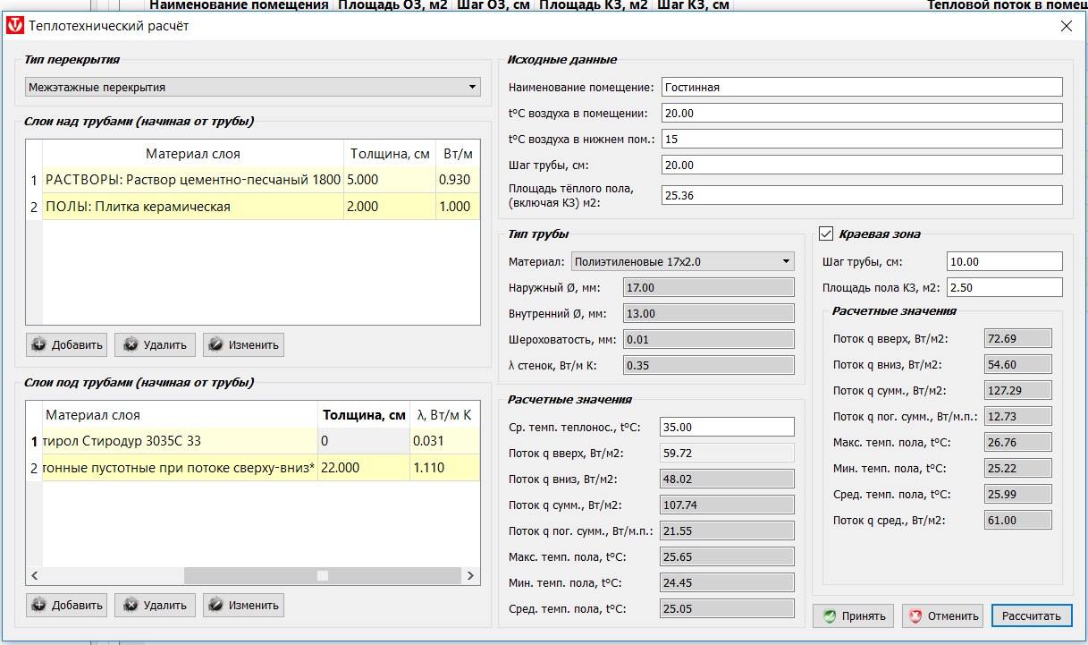

Если там пониженная температура (+15), то так:
Выводы сами делайте.
Вот что получится
Спасибо большое за расчет!!! Вполне хорошие значения, меня устраивает. Буду делать без утеплителя.

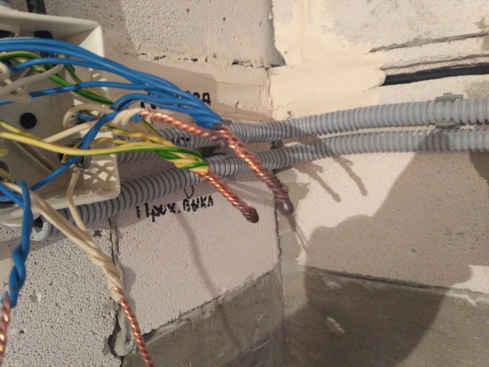

Народ, подскажите, дошло дело до разводки электричества, кто что думает на счет клемников Wago для использования в распред коробках? Начитался интернетов разных но однозначного мнения не сложилось. Что лучше проваренная скрутка или это чудо немецкой инженерии? Говорю именно о оригинальных Wago, а не о разного рода китайских подделках. Кто что использовал у себя?

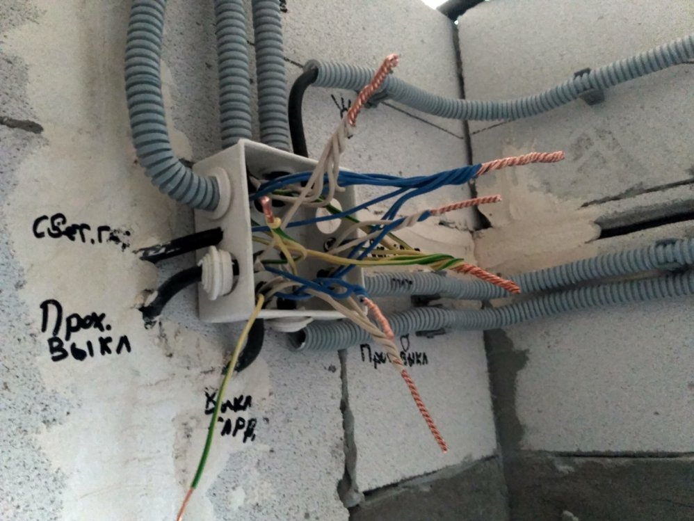

Пролетели майские праздники и 3 недели отпуска, совсем как-то не заметно, успел развести эл-во на втором этаже и залить стяжку пола второго этажа. Правда стяжку заливал не сам, жена пожалела и наняла специально обученных людей, у них это заняло 3 дня, причем заливали 2 молодых парня.

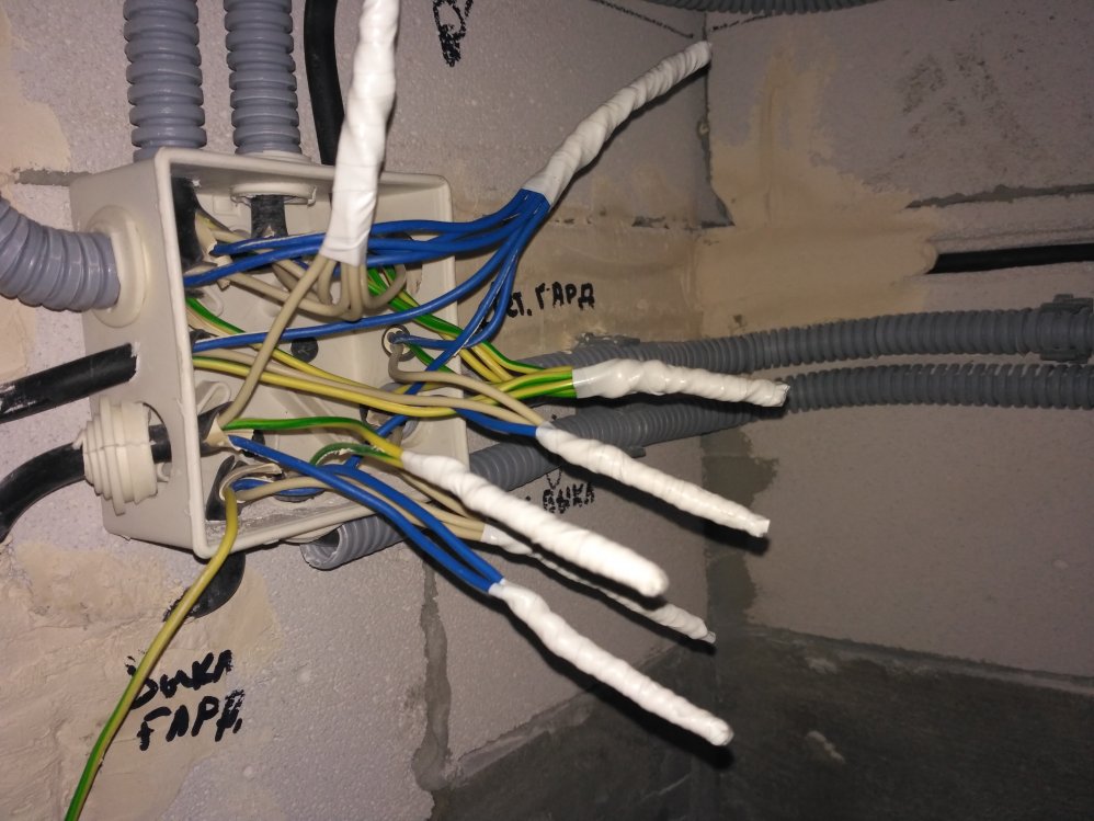

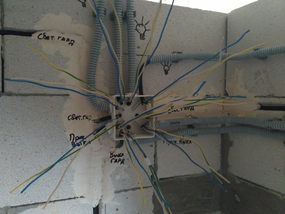

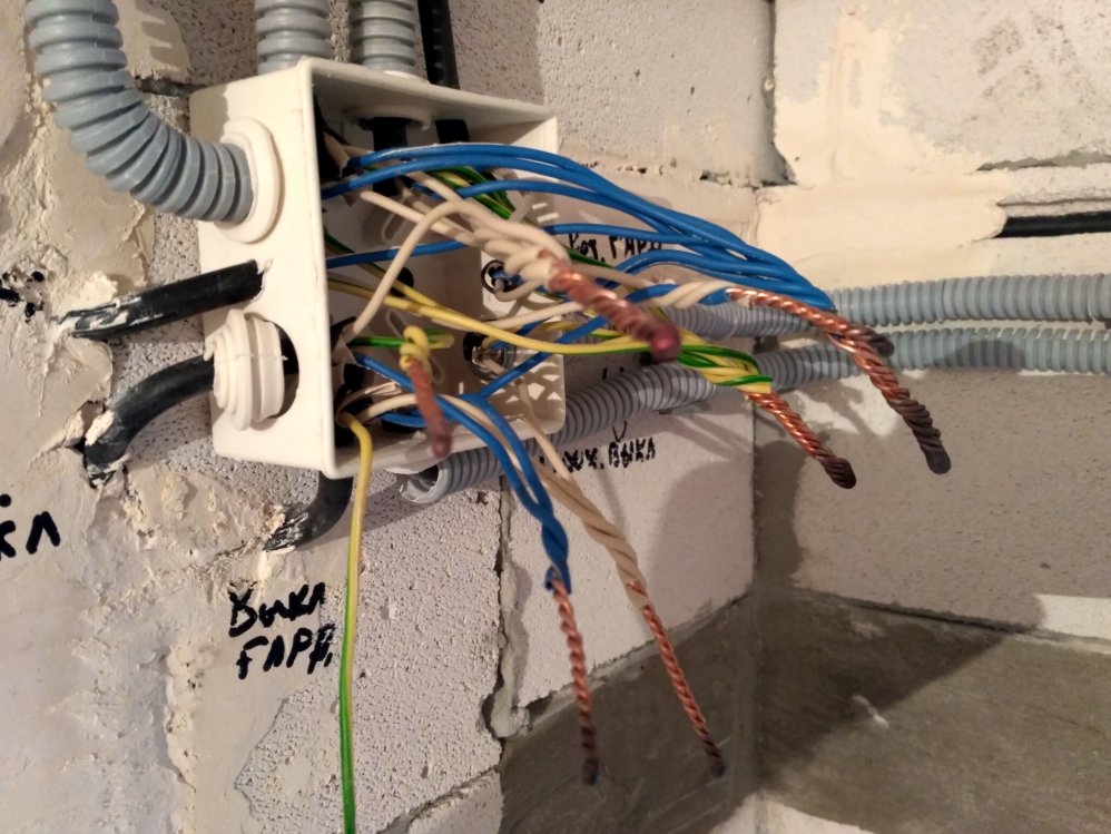

После долгих мучений, потраченного времени в инете и раздумий решил никакие Wago не применять, так как все распред коробки у меня не обслуживаемые и в случае чего добраться будет не просто, решил все делать на скрутках с проваркой, хотя изначально хотел сваривать а потом еще и пропаивать. Потратив время на сварку и последующую пропайку нескольких скруток, решил, что на все скрутки меня не хватит и от пайки отказался.
Вот что получалось после проварки скруток, на примере одной распаечной коробки на свет в одной комнате.
