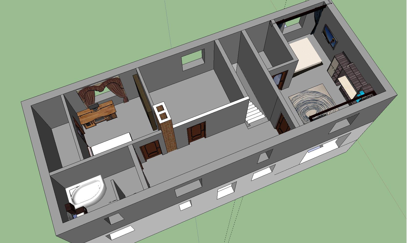

Дорисовал планировку 2-го этажа (маленькие комнатки в комнатах это гардиробы)
1807610674_2-.thumb.JPG.5508e73d89a79dd5b7217a1c27f336d9.JPG1227502880_2-3.thumb.JPG.a28e53f18e0fc7ed56eab5ee60715296.JPG
Змінено користувачем Юрий Карпенко
Если такое количество изолированных комнат крайняя необходимость
Я, ненавижу шкафы (купе -тоже), все время мечтал от их избавится, вот и придумал такие гардиробчики (стоимость их реализации намного дешевле хорошего шкафа - купе)
Заодно и "лишнюю" геометрию приспособить можно
Извините, не совсем понял.

Пространство над лестницей можно добавить к гардеробу...
Не получится ;)
Лестница впритык. Еще немного и будет стукаться головой :)
Добавлено через 3 минуты
Он имел ввиду, использовать место над разворотной площадкой. Но вижу что не получится :)
Планировка для данных параметров коробки - отличная. Правда еще бы на полметра расширится... но если вам хватает глубины комнат, значит - хорошо.
Единственный момет - какой улог лестницы? По перспективе не ясно. Она точно будет удобной? :)
Де жа вю! :D Только сейчас сообразил, что планировка второго этажа на 95 процентов соответствует планировке второго этажа родительского дома :)
Только кладовки чуть иначе расположены (мать тоже фанатка кладовок в каждой комнате) и вместо санузла - балкон-лоджия :)
Мне не очень нравится узкозажатая между стен лестница и узкий бесполезный коридор. А что в комнате рядом с лестницей? Какое назначение? Если не спальня - сделайте две аркм вместо стен - на лестницу м в коридор - сколько воздуха добавится и интересней будет...
ширина лестницы 100 см, на втором этаже расположить 3 спальни без такого коридора нет возможности. Ширина дома всего 6 м.
Детская комната

Хотелось бы услышать критику
Я, использовал вот этот калькулятор www.zhitov.ru/lestnica3/, внесите свои параметры и он определит насколько Ваша лестница удобна.
У меня лестница с поворотными ступенями.

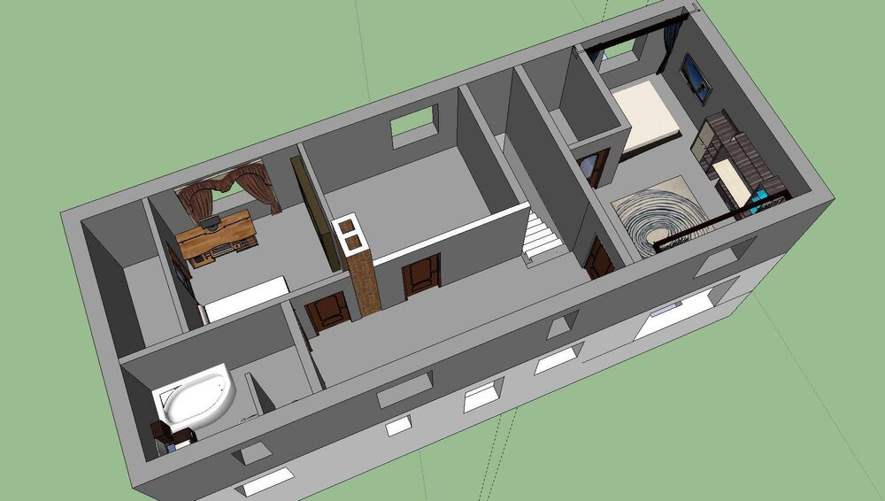

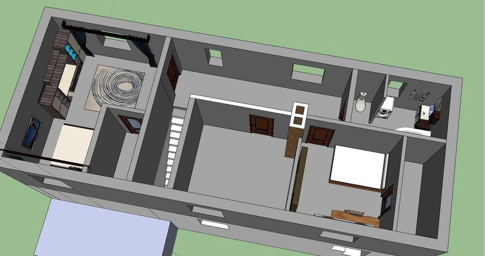

[ATTACH]264290[/ATTACH][ATTACH]264291[/ATTACH]
Добрый день, Юрий! Приятно читать, когда человек делает всё своими руками! Удачи Вам!
П.С. Вы моделировали в Гугле Скетч Ап?
Да, именно в нем. Умею работать и в других более серьезных приложениях, но Google нравится своей простотой, в нем есть все что нужно.

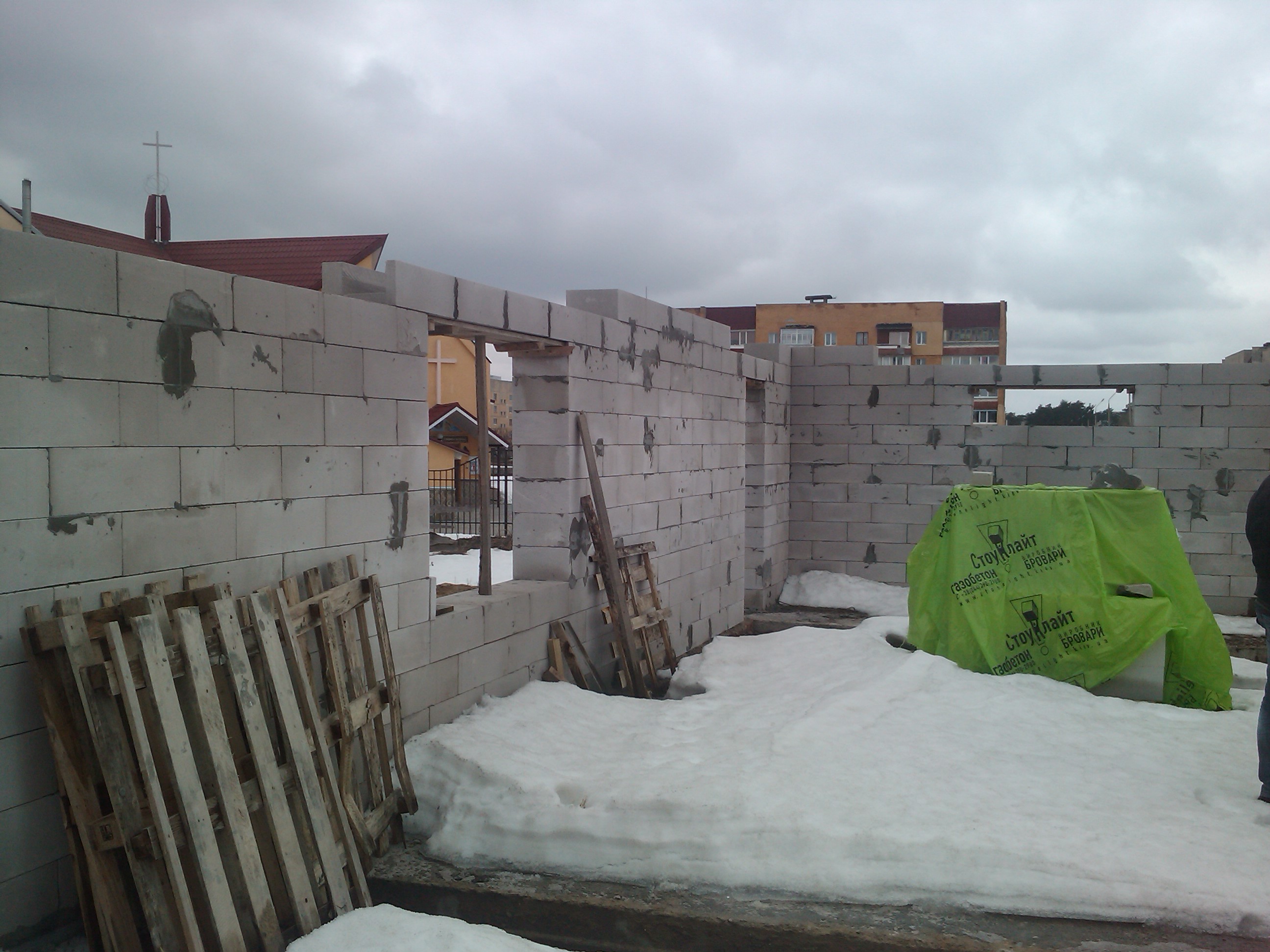

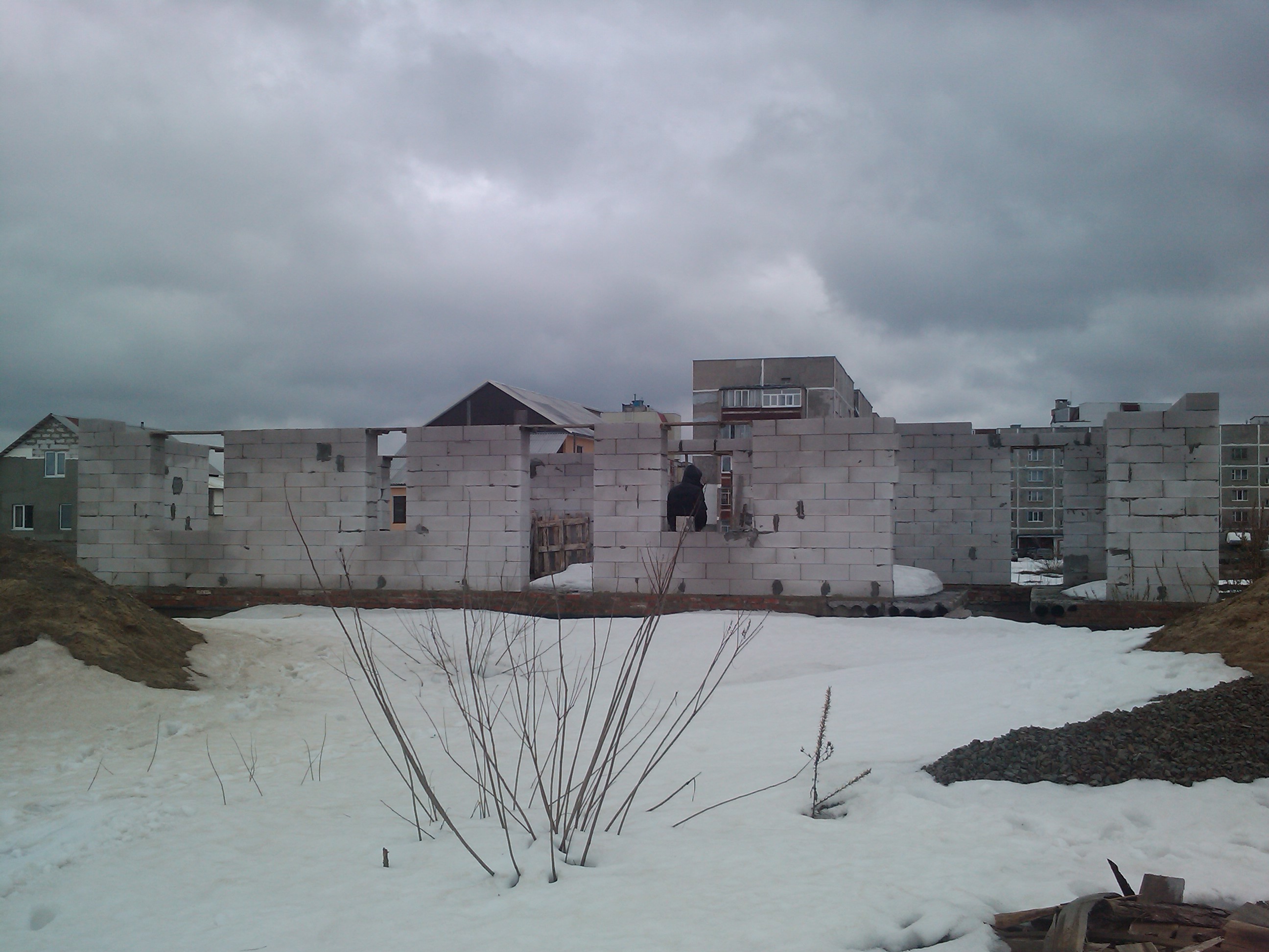

Вчера был на участке, инспектировал стройку, а именно: как перезимовала газобетонная кладка без консервации и подготовки на зиму. Итог - все отлично, трещины - отсутствуют, верхний ряд не порвало. Парочка свежих фоток, так стройка выгладит сегодня:
IMAG0490.thumb.jpg.bbae4baee41c18bdc40d643e9b576908.jpgIMAG0494.thumb.jpg.d33060559ba3dc905c92eb7033604cfe.jpg
