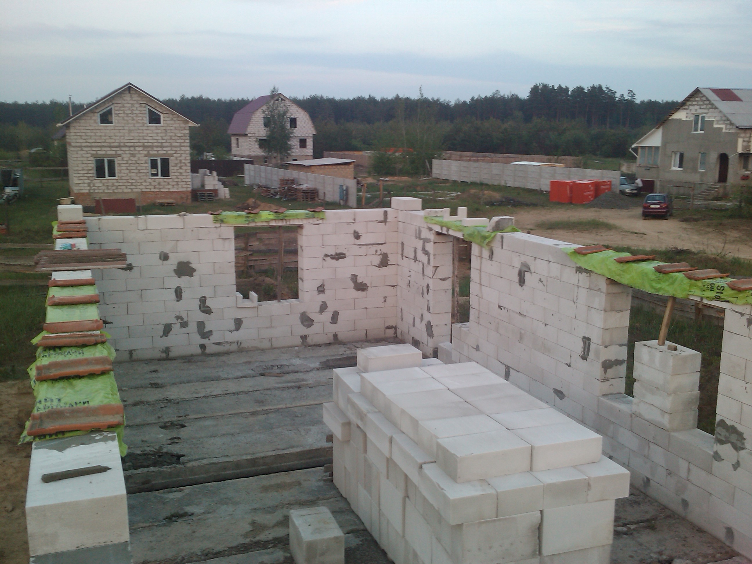

немного гуляют по высоте
Сколько немного? Может эл.рубанком вывести "ноль"?
Отбить на стене горизонт и по нему каждую балку?
Лично я бы, повозился с водяным уровнем (трубчатым, с двумя колбами):
1. Найти балку с самым низким уровнем и от нее отбить "ноль" на все балки
2. С помощью эл.рубанка выровнять все балки под "ноль"

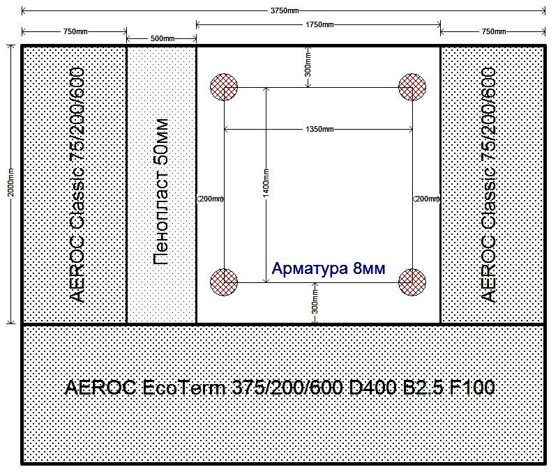

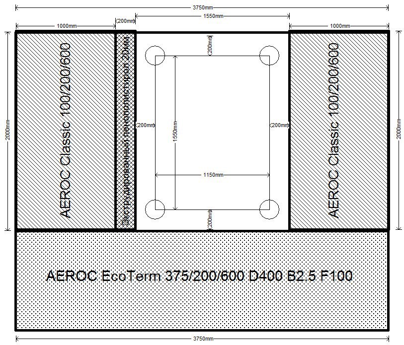

Можно вопрос, вы делали сами U-блоки, но как по мне это большие трудозатраты, а я вот смотрю что у АЭРОКА есть блоки 75/200/600, как Вам такой вариант как на картинке, хочу так себе делать и хотелось бы еще мнение других, так же есть у АЭРОКА блоки 100/200/600 но тогда наверное будет мало места под армирование.
И еще вопрос, Вы армировали я так понял весь периметр на 7 и 11 ряду? Просто вот никак не пойму как надо лучше сделать так что бы не армировать лишнего, как я понимаю то нужно армировать углы, и стены где есть ветровая нагрузка и весь периметр необязательно.
Спасибо!
Prinyk, учтите, что блоки шириной 75мм могут не выдержать распора от бетона. Перед заливкой желательно их стянуть шпильками в нескольких местах.
Вот видео как заливают армапояс, и там с одной стороны вообще 5 см блоки и не разрывает, понятное дело если лить с рукава то разорвет и 10 см. Что скажете?
Что скажете?
По 100мм с каждой стороны держат мертво. Отваливаются потихоньку только, если вибратором упереться в стенку.
Проверено лично !!
я впринципе не против 10 см, только ЗА, но хватит ли места для арматуры и какой пенопласт вы ложили, может 2см экструдрованый?
U блоки делал только для оконных перемычек, для армопояса буду использовать газоблок 100 мм с наружной стороны и опалубку с внутренней.

Я, армировал 3, 7 и 11 ряды. Нужно обязательно армировать ряд под подоконными блоками и ряд под оконные перемычки. 7-й ряд армировал по рекомендации производителя блоков, может и не нужно было. Армировал арматурой 8 мм. на все армирование было потрачено меньше 1500 грн, считаю что сумма небольшая зато придает какой-то уверенности.
Добавлено через 2 минуты
Выдержат по-любому, главное дать время высохнуть клею 2-3 дня не меньше.
А мы U-блоки вообще не использовали, дорого. Обошлись металлом, резаным блоком и заливкой )))
Я их сам делал из обычных блоков.
ЭППС 30мм после клейки наружного 100мм блока прохватывал парой саморезов 76мм, потом клеил внутренний 100мм блок.

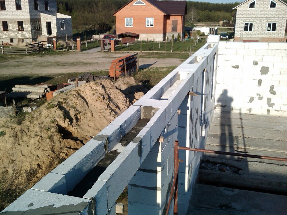

ложил 5 см Пенопласта 15 плотности, и к арматуре приваривал шпильки для крепления м-лата + под перемычки на окнах делал 3 штробы и заливал клеем 10-ку арматуру, которую также приварил к арматуре армопояса сквозь блок перемычки.

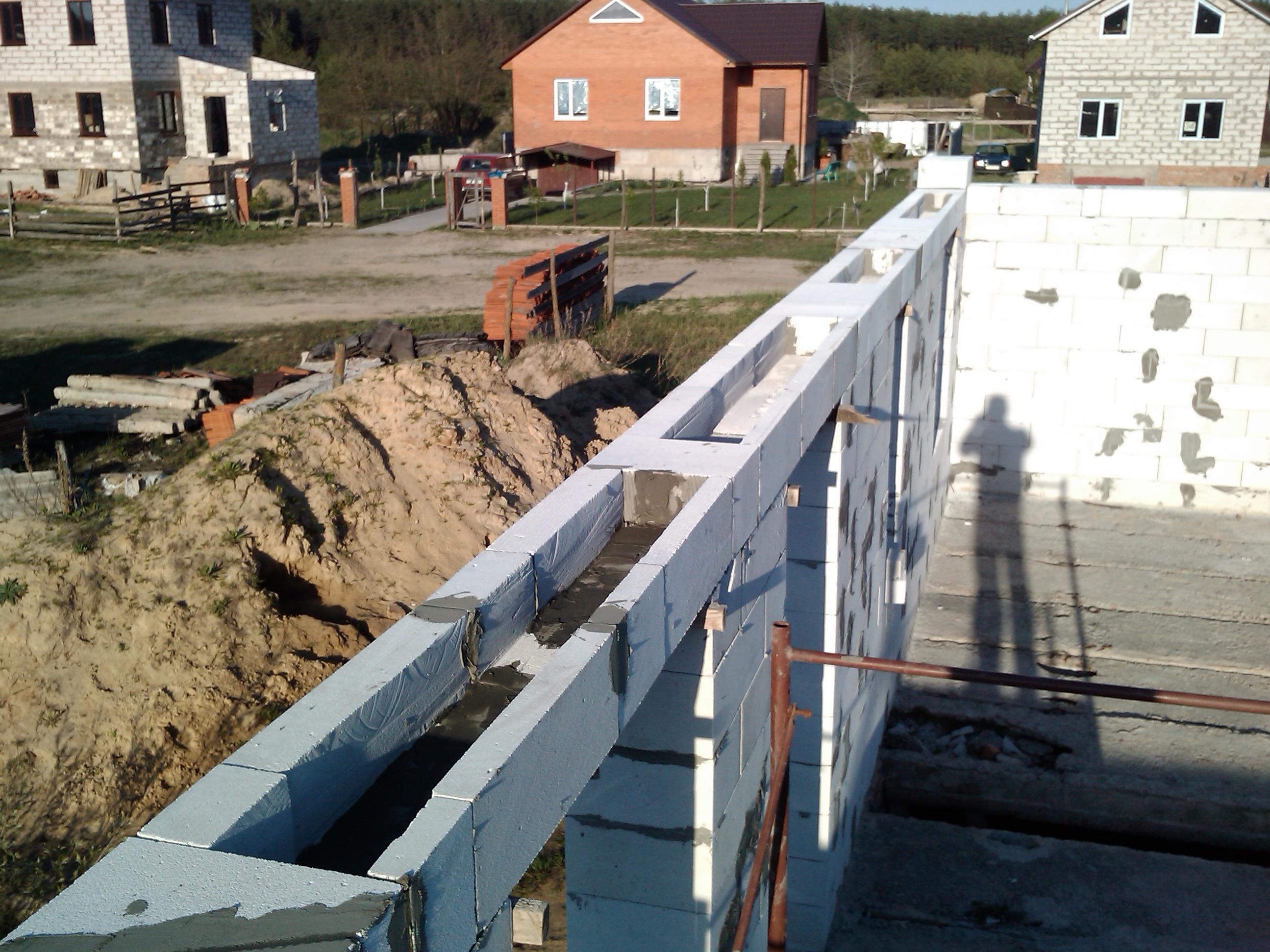

Добрый день, решил делать с 100 армапояс, только вот такой вопрос, а как быть на счет перемычек, если делать с блоков 100 мм, то как их между собой соединить что бы они не отвалились после того как бетон застынет, или клей будет держать сильно, не очень хочется вырезать U-блоки или их покупать?
клей будет держать достаточно прочно и ничего не отвалится.

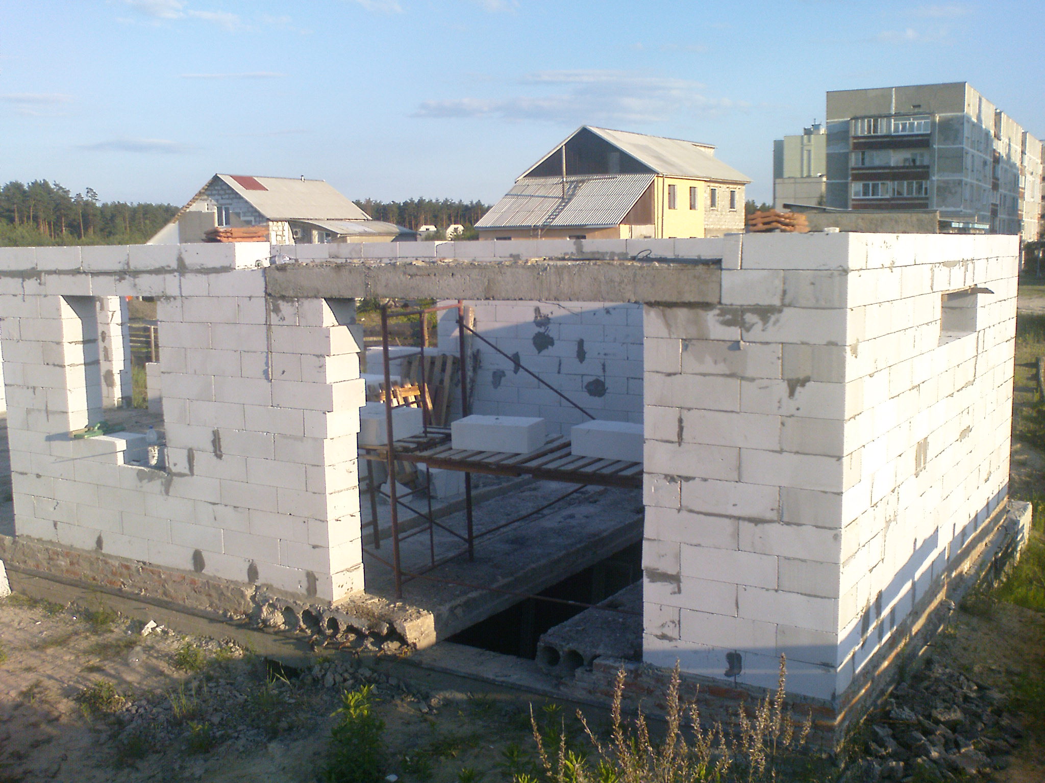

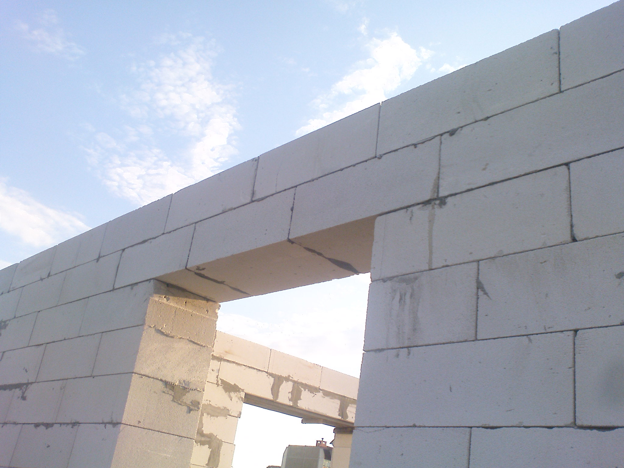

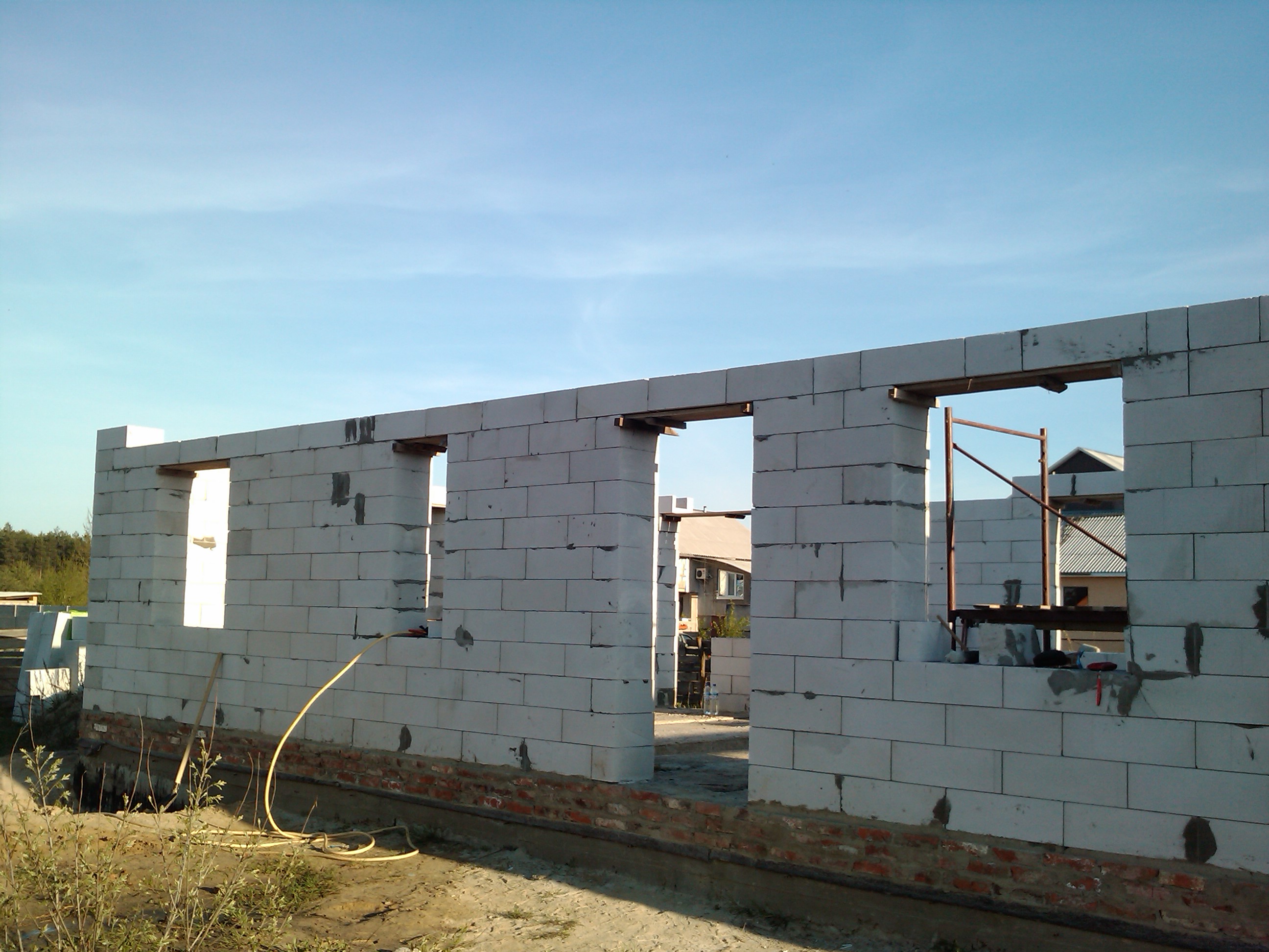

Майские праздники пролетели очень незаметно, удалось залить перемычки над окнами и дверями:
IMAG0500.thumb.jpg.1dfc53097e0117a315f475d664a48306.jpgIMAG0496.thumb.jpg.2ffe42f937ee8a89b1e841542ce5a778.jpgIMAG0504.thumb.jpg.d126bac27f59bb401fa4c591582f2731.jpgIMAG0505.thumb.jpg.613670b9565674862f21fe1b0e6335ab.jpg
Красота, сам тоже начал уже стені гнать, точней с помощью бригады строителей, сам на работе так только на выходные подключусь и после работы. Удачи в продолжении!!!
Работая после работы, извиняюсь за тавтологию, удается не много. Но если ничего не делать, то и делаться ничего не будет...
Короче, положил 2 перемычки над въездом в гараж, между ними проармировал 32 арматурой и залил еще одну, для надежности.

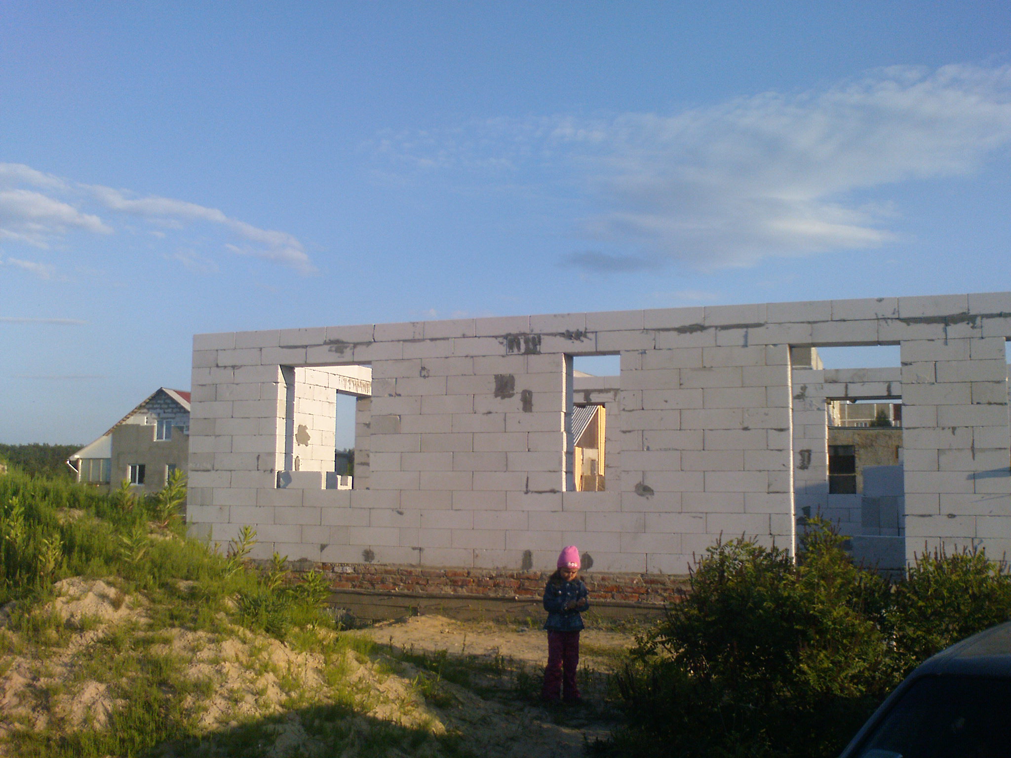

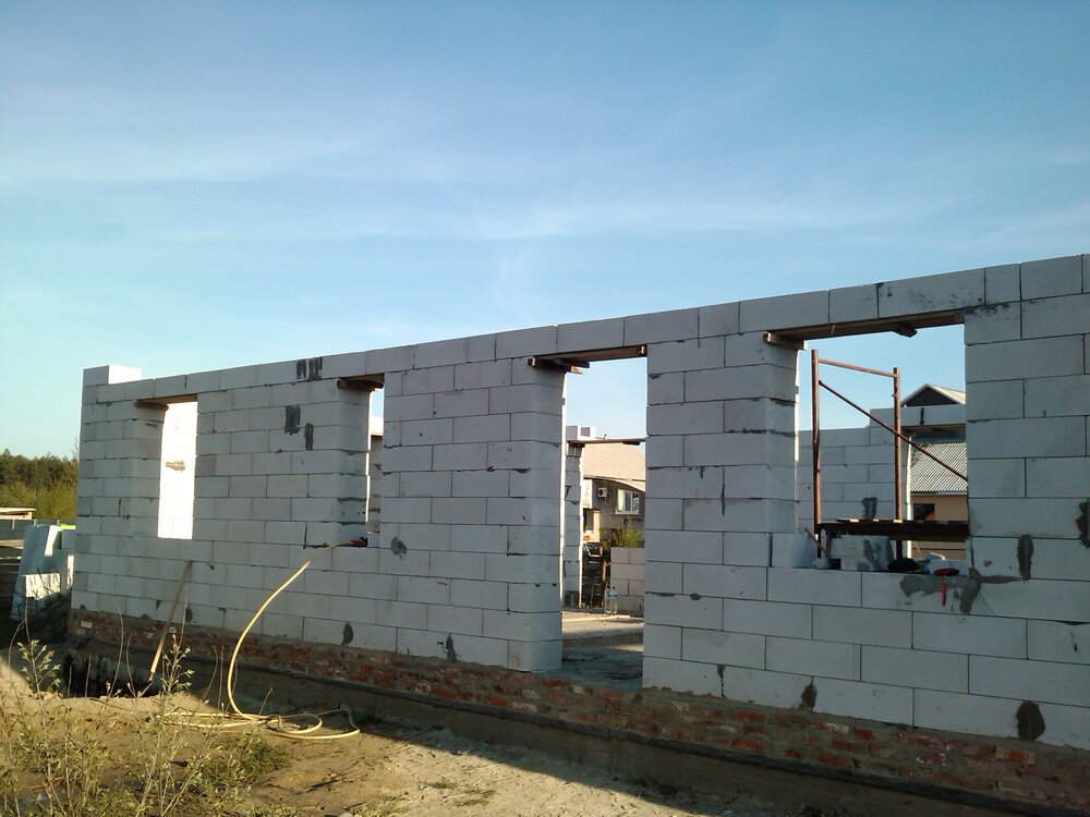

Практически доложил последний, перед армопоясом, ряд газоблоков:
Вот так выглядит перемычка из U блоков:

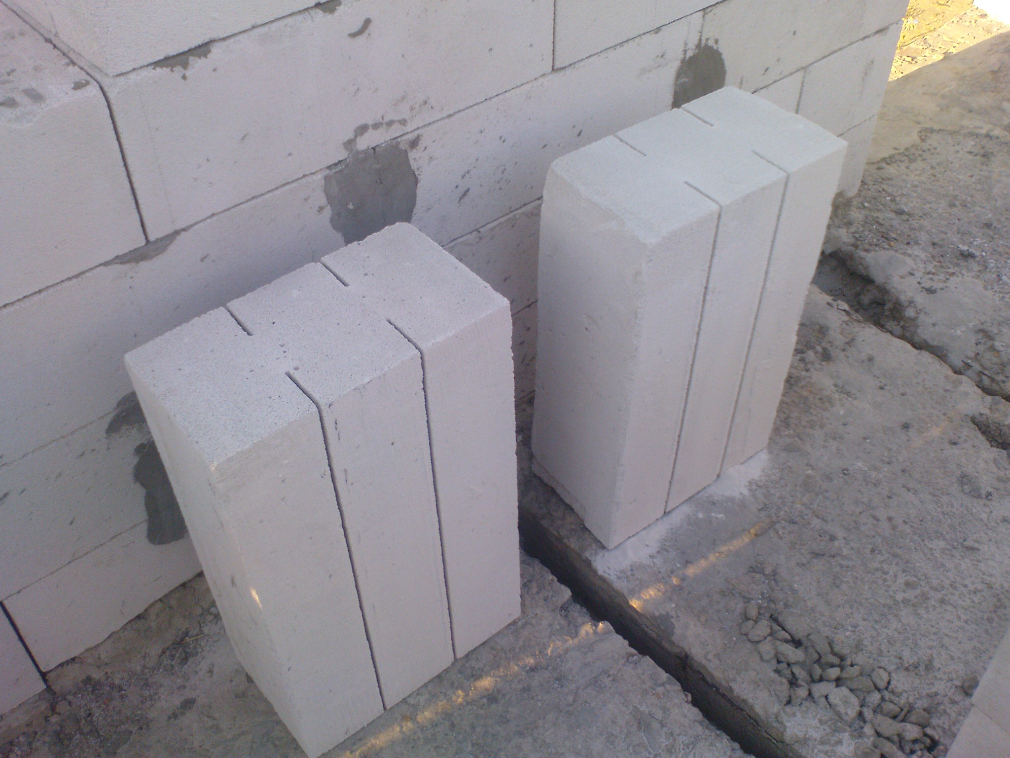

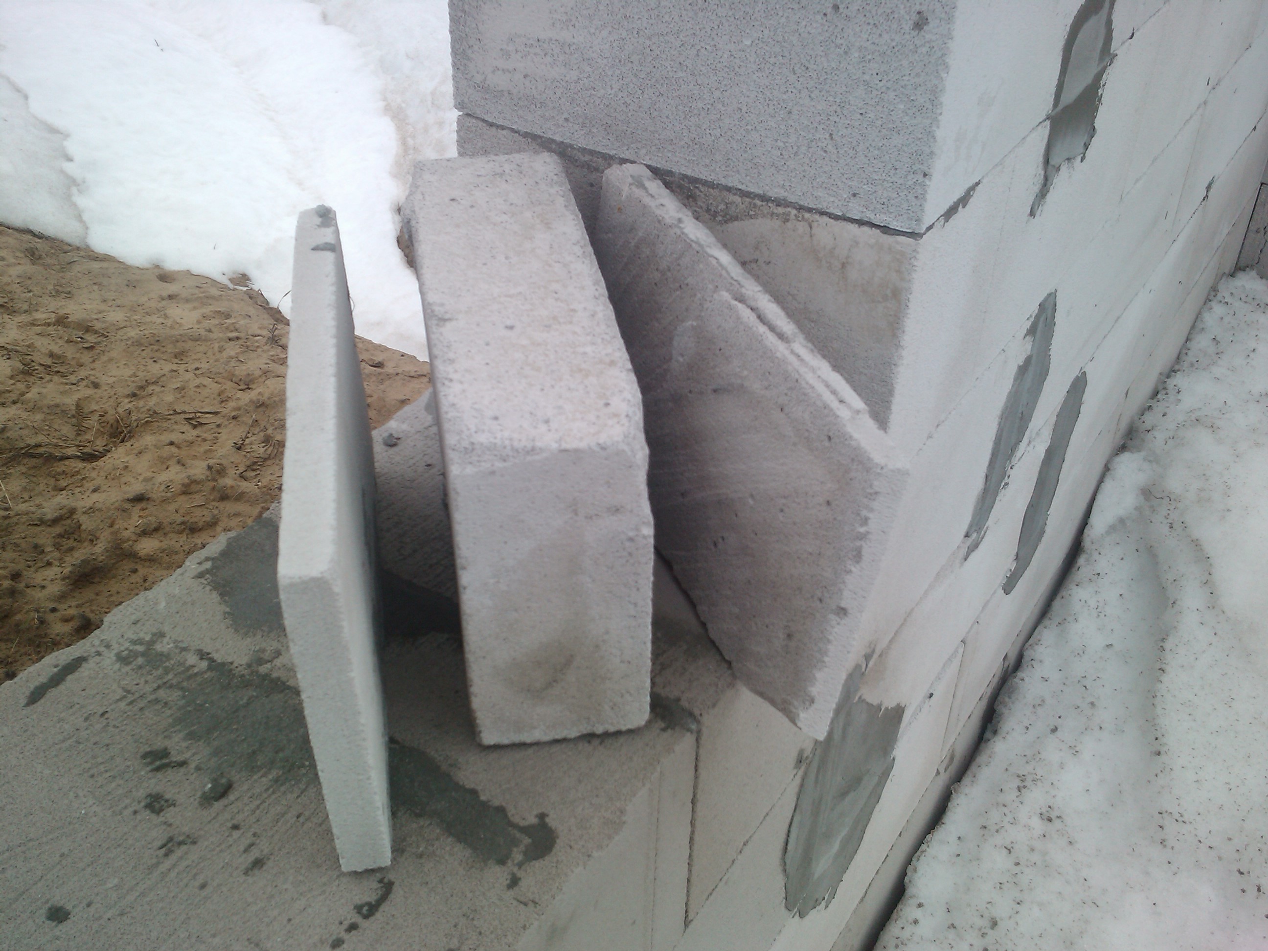

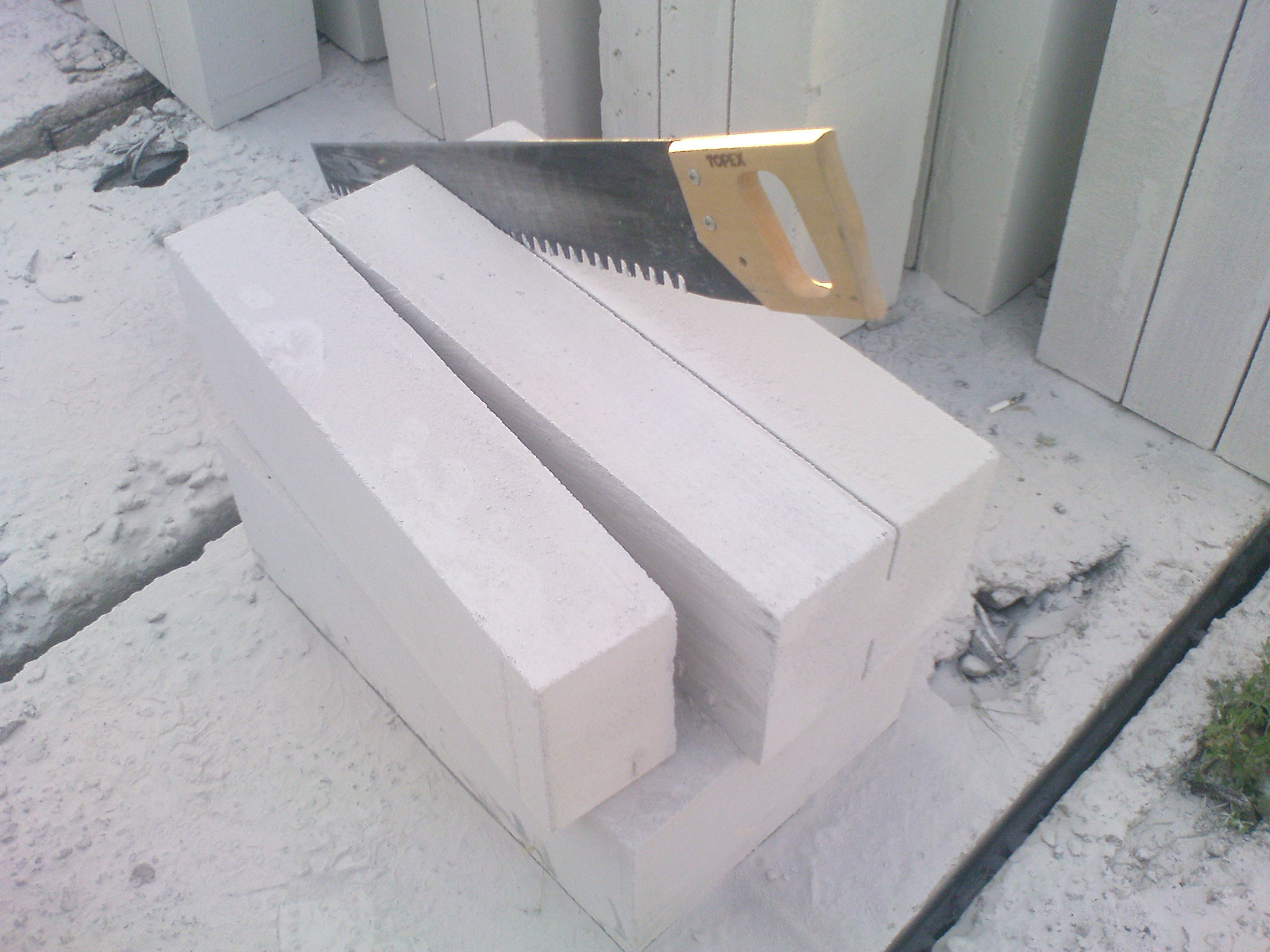

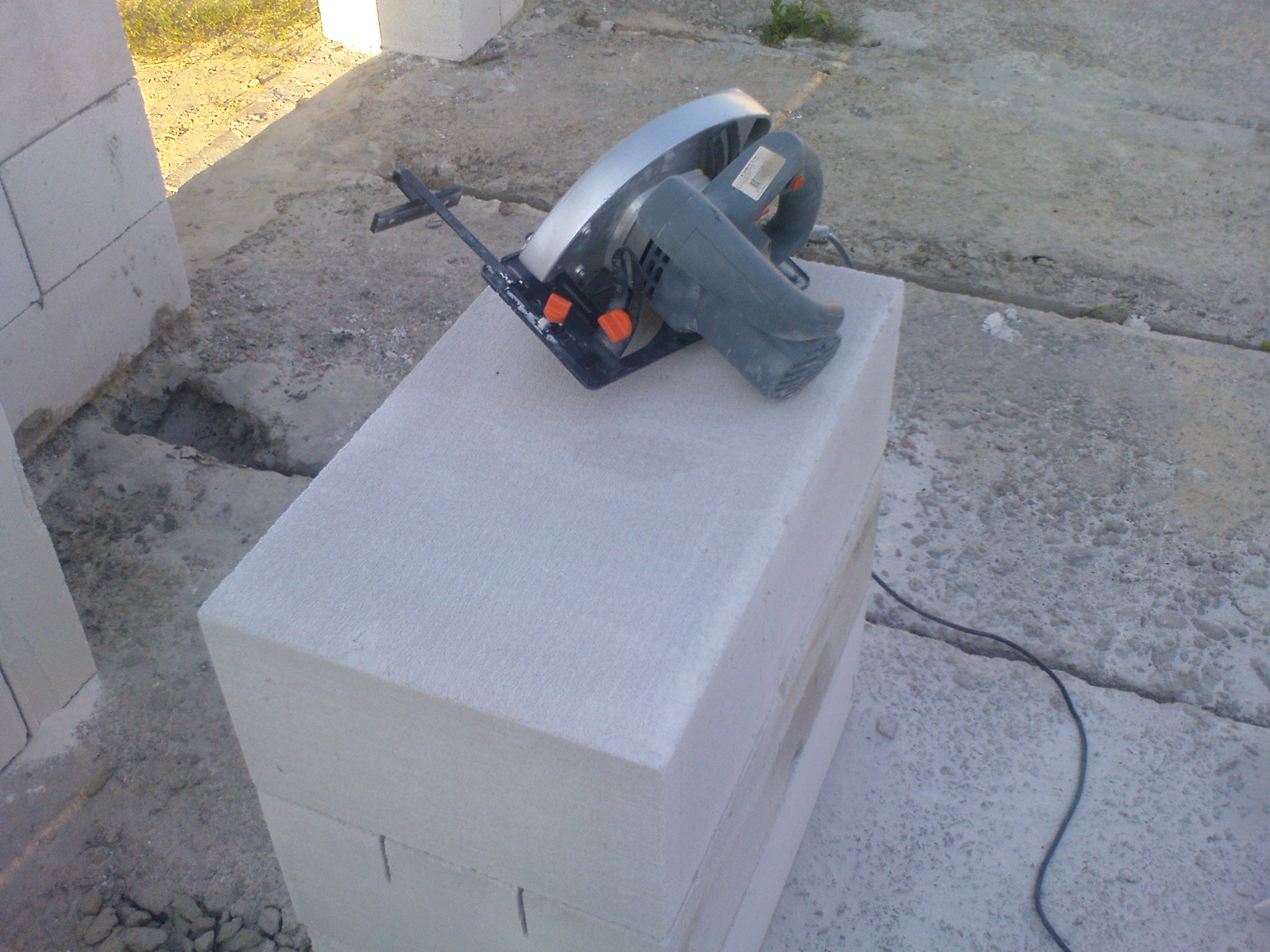

Приближаясь к армопоясу, с помощью ручной циркулярки и пилы, наделал блоков 12 см шириной, которые будут служить наружной несъемной опалубкой и утеплителем армопояса. Всего за 1,5 часа удалось распустить 12 блоков 36х20х60 на 36 нужных мне 12х20х60. Работа эта немного пыльная, зато благодарная:
DSC00002.thumb.JPG.31bfb9ed3d319edc5f55058586494fac.JPGDSC00003.thumb.JPG.73a02f9568abe28cdf67ef73521e36b3.JPGDSC00023.thumb.JPG.f854aca1ab33bc749059469cfe553870.JPGDSC00030.thumb.JPG.2a000e9332e0ddd6ace52d7ad8ee0fc8.JPG
Слежу за Вашей стройкой Вы молодец:).Скажите а циркулярку не жалко пускать под газобетон? или она взята в аренду... Удачного продолжения стройки:beer:
Oleg8510, а чом її жаліть... ніби газобетон не твердіший за дерево... Головне від пилюки її берегти....
