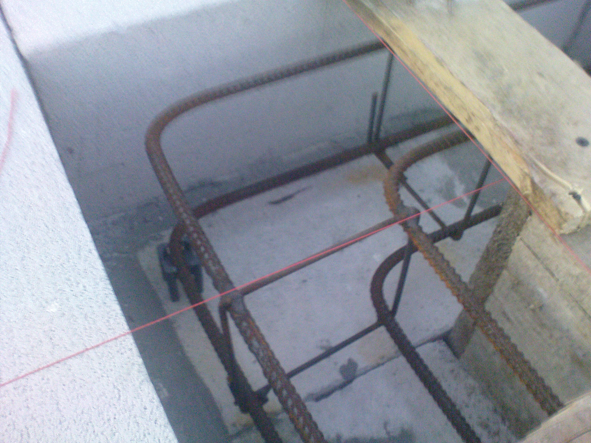

Правильна вязка на углах

У меня все также, хотел приложить эти же рисунки , но не нашел, единственное , вертикальной арматуры у меня меньше на рисунках
Добавлено через 11 минут
Вопрос к спецам, как работает вертикальная арматура (хомуты) в армопоясе?. Собираюсь вязать с шагом 20 см., по рекомендациям спецов, но никак не могу понять ее роль в армопоясе.
она вспомогательная, и устанавливается с шагом 60-70 см прутком d6, но заметьте в самом угле используется так же вертикальная, в местах изгиба рабочей арматуры ,d10-служит для фиксации загиба, так называемое жестко закрепленная балка(чтоб не было так называемое шарнирное соединение) конструкция на 30-40% становется крепче. На моих рисунках она показана круглешками.

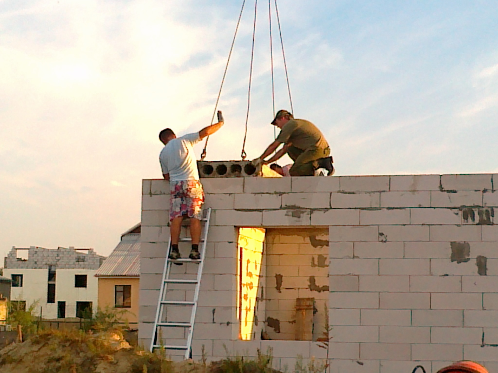

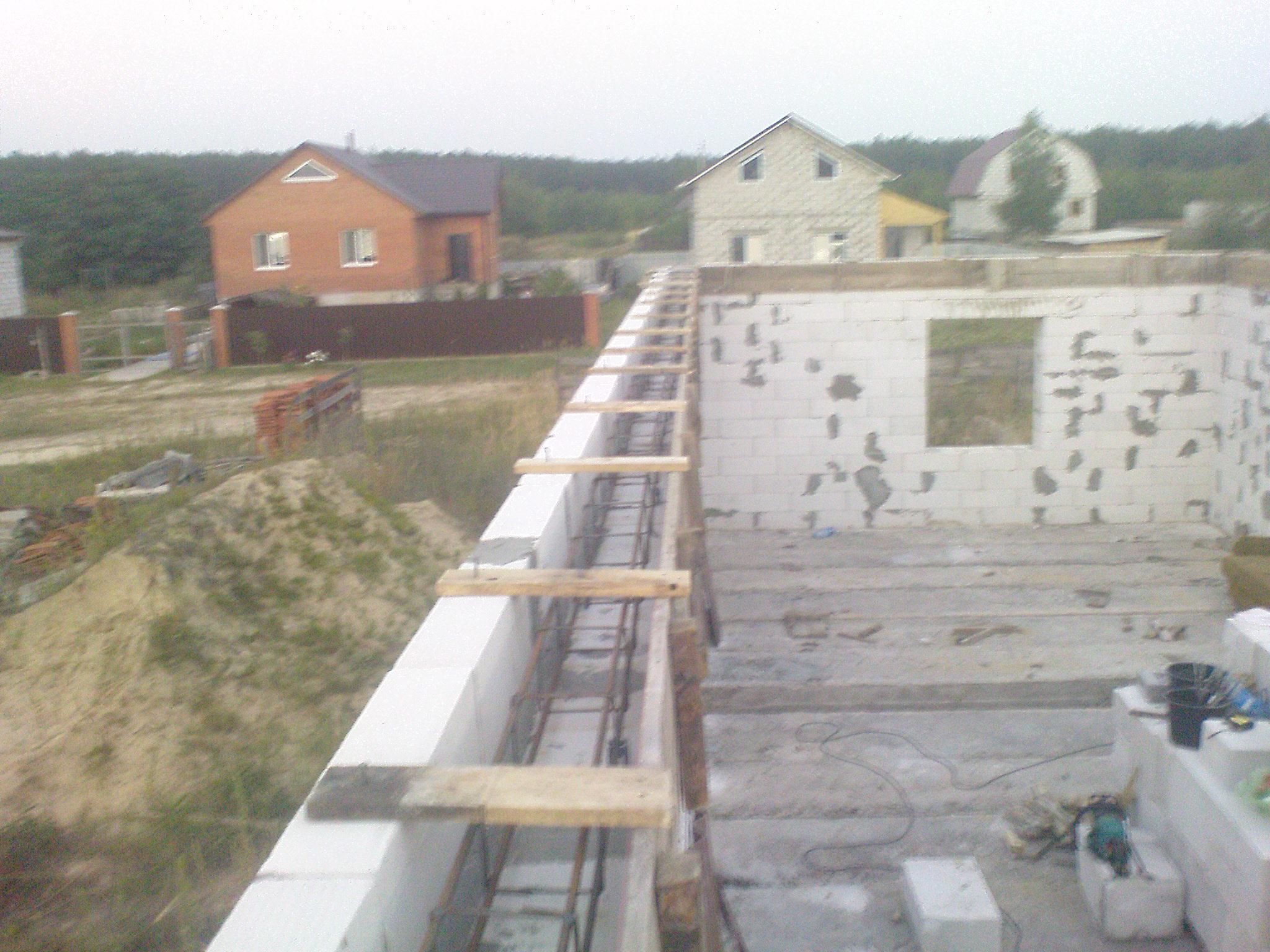

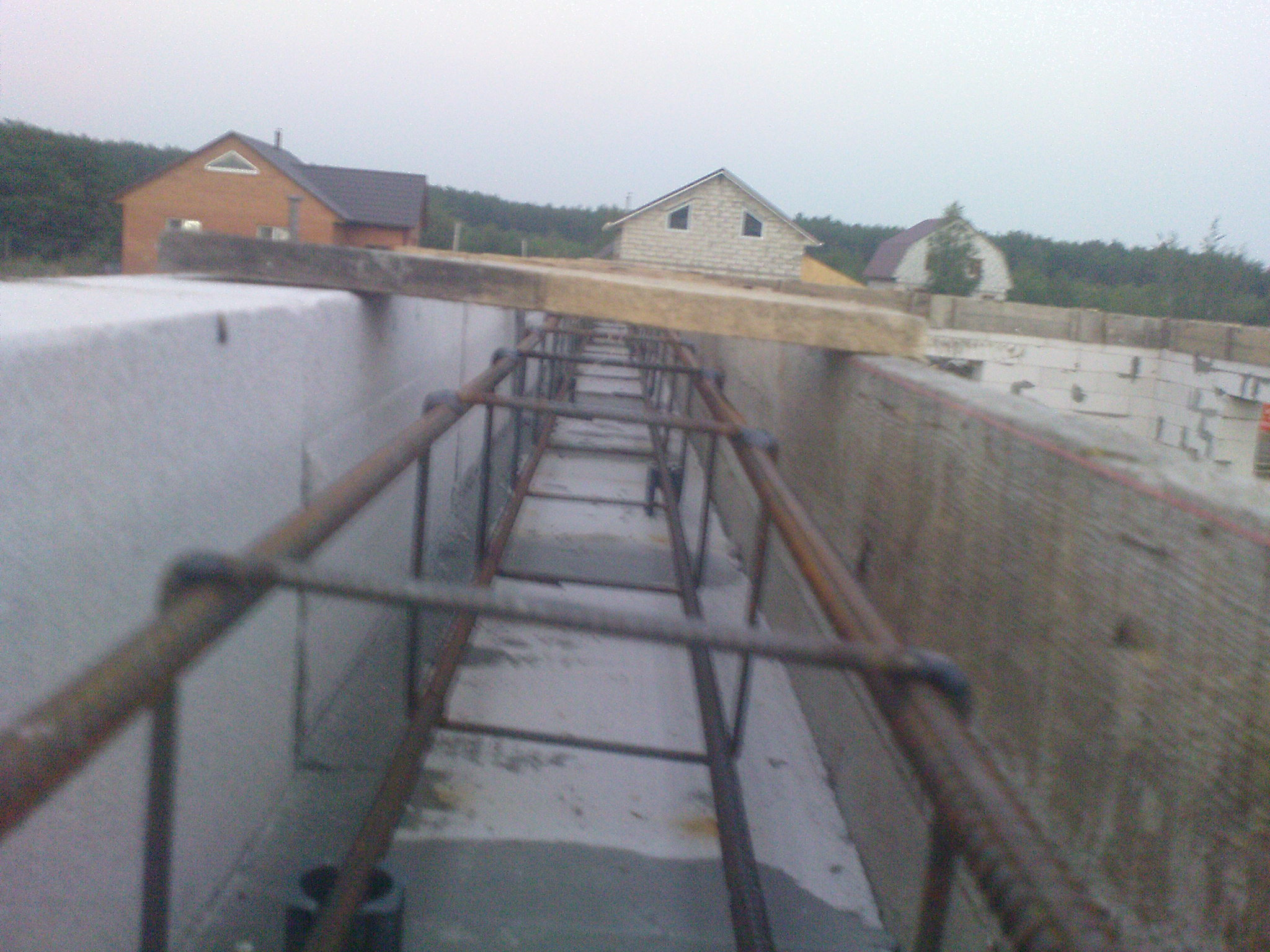

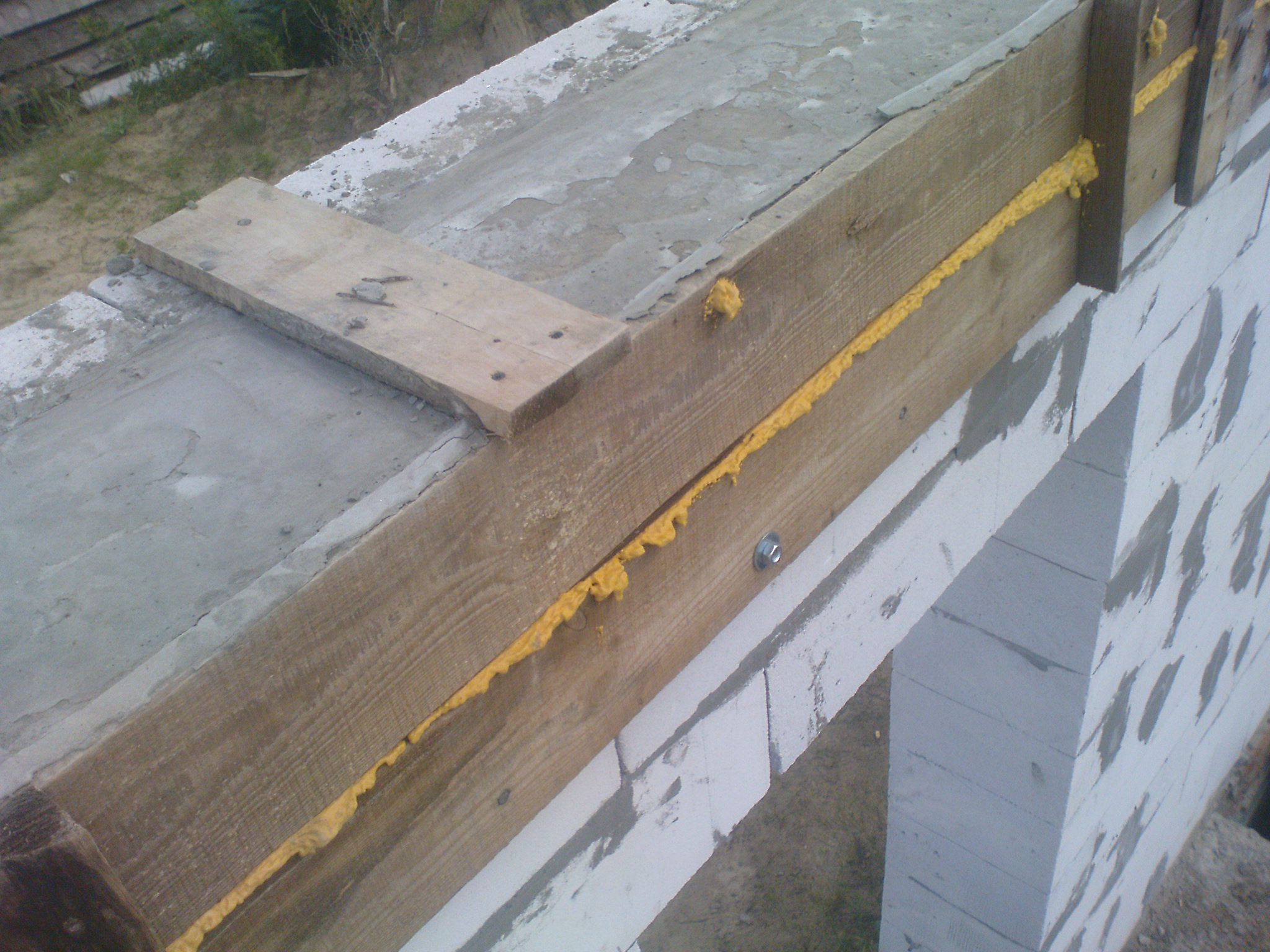

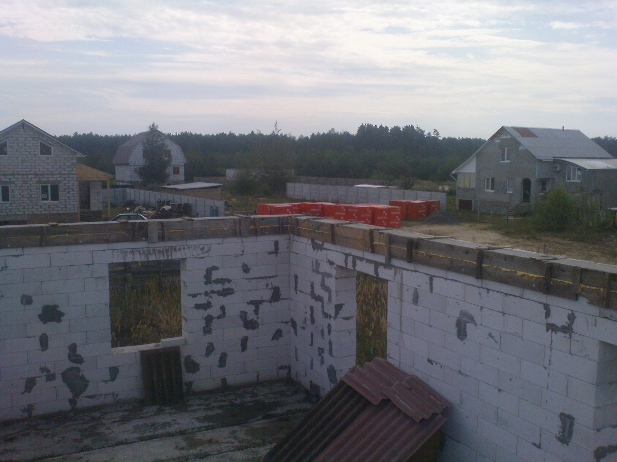

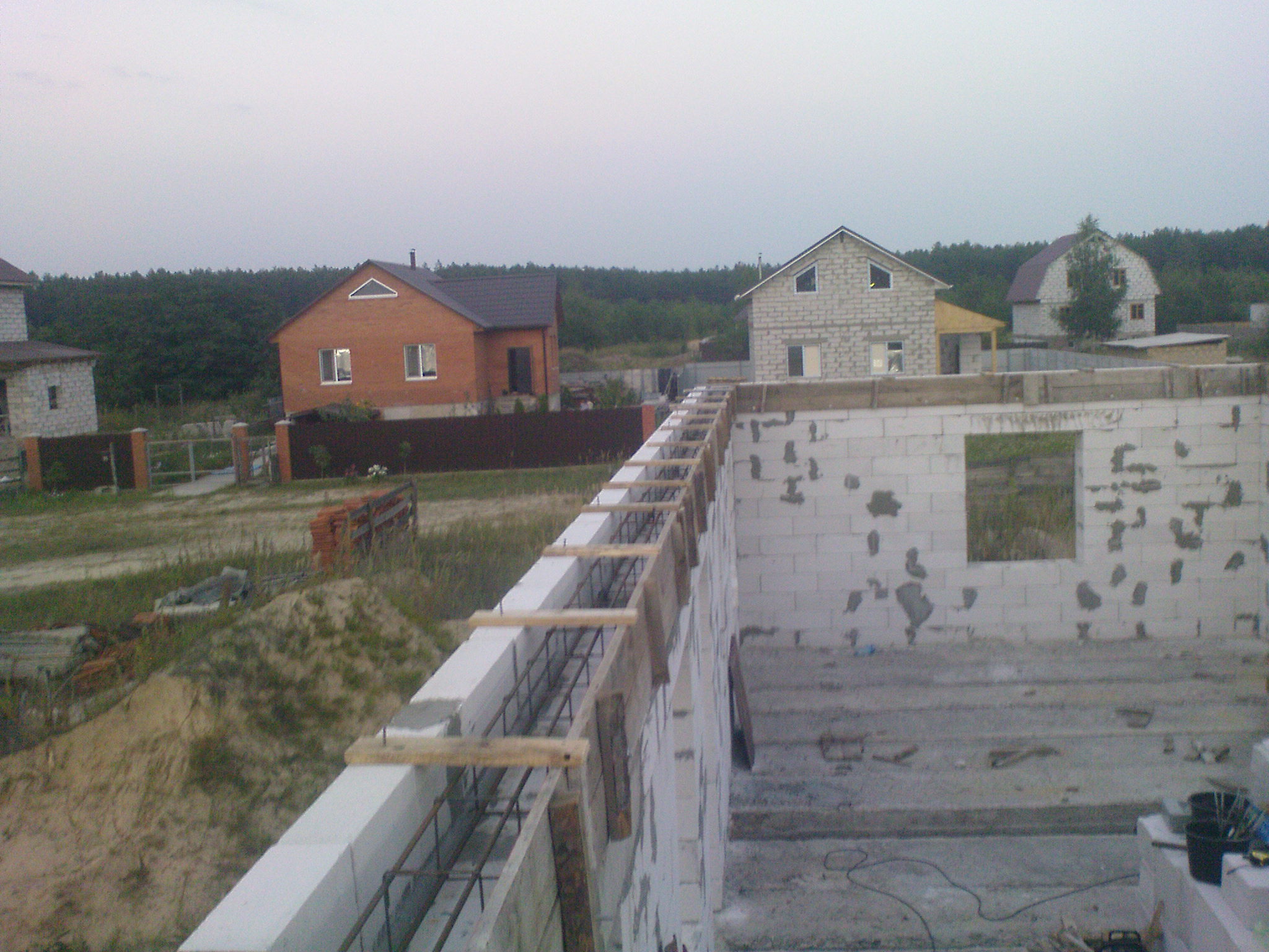

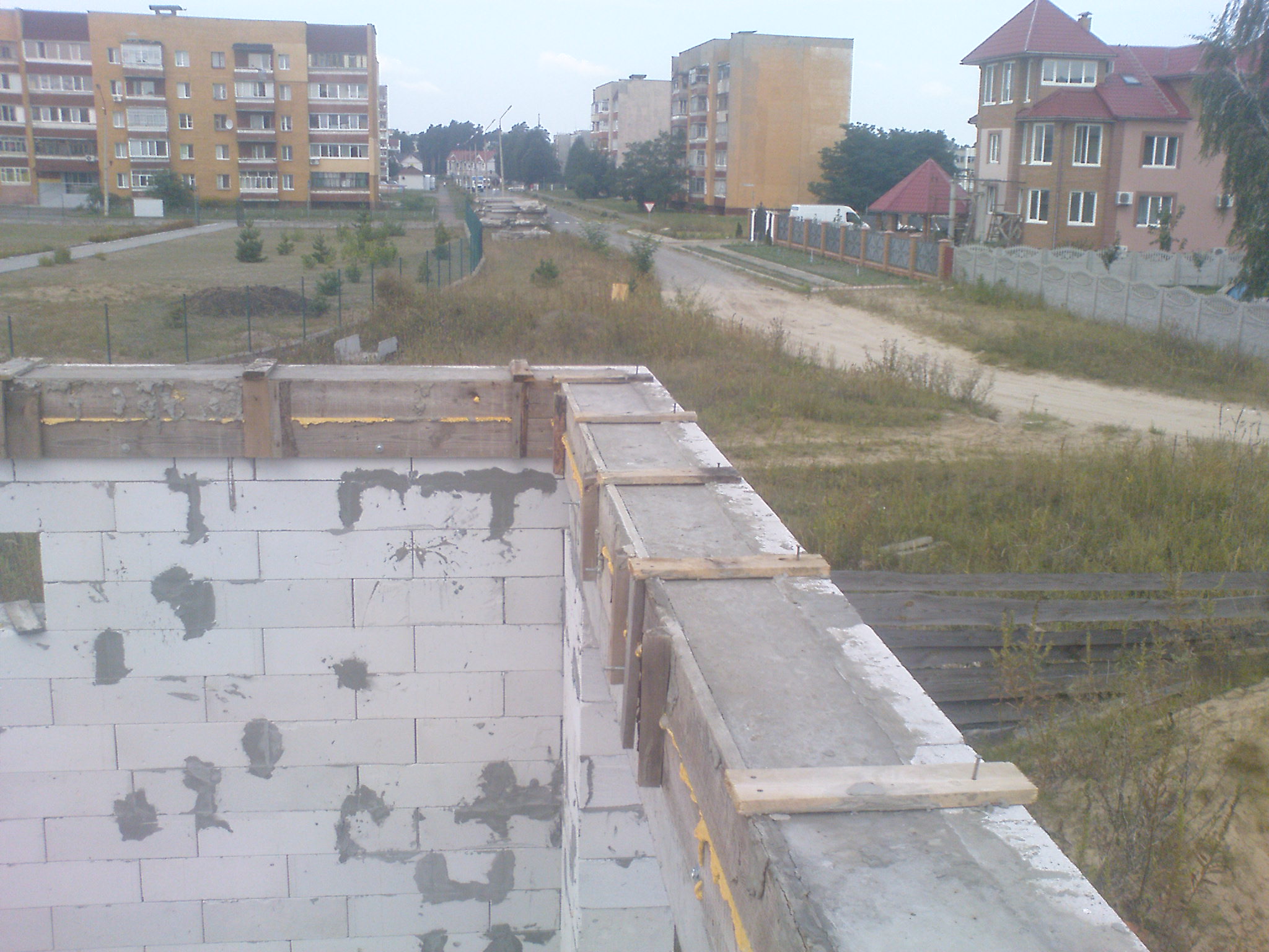

Наконец-то, после покупки плит перекрытия понял что "отмазок" от работы уже не осталось и пришлось заставить себя залить армопояс. Работа, в общем, не очень тяжелая и сделать ее можно было уже давно но как-то все время откладывалась на завтра, а завтра еще на завтра.
Продольную арматуру использовал 10мм, для хомутов 6 мм. прут. Для изготовления хомутов был изготовлен гибочный станочек, очень простой в изготовлении но очень полезный для строительства (его покажу чуть позже, сейчас нету фоток). Хомуты устанавливал через каждые 25 см. Армопояс 200х240 мм. Утеплитель в армопояс не закладывал, хотя сначала думал заложить экструдированный пенополистерол 40 мм., передумал ввиду возможного уменьшения прочности конструкции, решил позже утеплить зону армопояса снаружи. Опалубку крепил с помощью шпилек через 80-100 см и гвоздей (двухсоток) через 50 см. Опалубка получилась очень прочная, при заливке даже не шелохнулась.
Немного фоток:
DSC00045.thumb.JPG.ff3ce41d3bf7342b383f4769e50c89c7.JPGDSC00075.JPG.9de2736e7cbd3d7da09297008fb7673a.JPGDSC00082.thumb.JPG.09bf854279ed5d9599b43beb10a57a88.JPGDSC00084.thumb.JPG.e0d0d79510d70237ca809ad9b4d94ff8.JPGDSC00092.thumb.JPG.7aaf96ac7488bb673d7ebc731b4c0ce5.JPGDSC00094.thumb.JPG.1ff8a6a6460ba57dfbaaf8a2ad703641.JPGDSC00096.thumb.JPG.db1e463e7848f35da333a89c19d2b54c.JPGDSC00097.thumb.JPG.a584c5a800978afe3bfdd6a0e4dbbe0b.JPGDSC00098.thumb.JPG.594903d5b47f937983544f2ee6c22635.JPGDSC00105.thumb.JPG.9cfb11714350d0c4ad59870a52fb5a0e.JPG
все красиво, только армопояс не любит сварки, я себе боялся варить, но все же приходилось немножко
Полностью согласен, но я имею непосредственное отношение к разработке технологий сварки и прекрасно понимаю как ведет себя металл при определенной степени нагрева. Сварка сварке рознь. По сути, я, при сварке, не нарушил свойства металла (арматуры), хомуты просто "прихватывались" на малом токе. Прогрев арматуры был минимален, что не изменяло его свойств, точнее свойства изменялись но не существенно.

Как Вы планируете утеплять слой, в котором лежит плита?

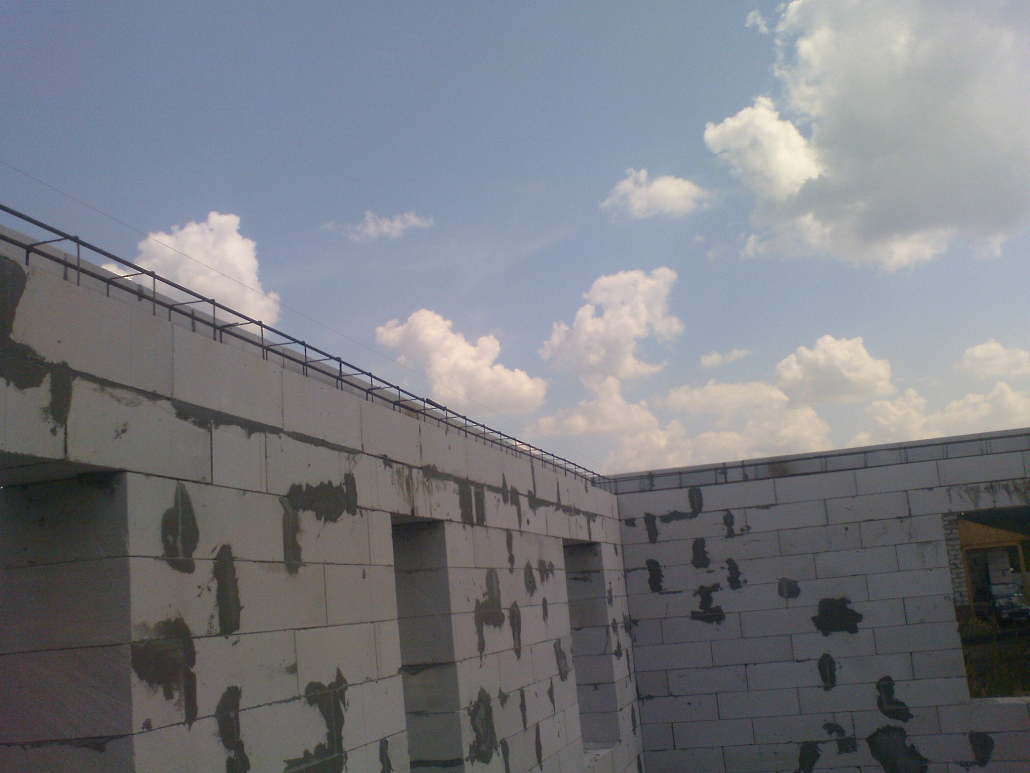

Зачем сделали над оконными проемами еще ряд и только потом армопояс, почему не совместили армопояс с оконными перемычками?
Если делать армопояс вместе с оконными перемычками, то несмотря на утепление ГБ или ЭППС снаружи, нижняя поверхность перемычки будет давать лишние теплопотери. Оправдано и возможно ли при таком раскладе использование ЭППС в качестве горизонтальной несъемной опалубки именно в оконном\дверном проеме?
Зону армопояса и плит перекрытия планирую снаружи утеплить ЭППС
Добавлено через 39 секунд
не хотел чтоб окна были узкие и высокие

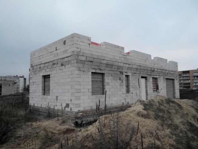

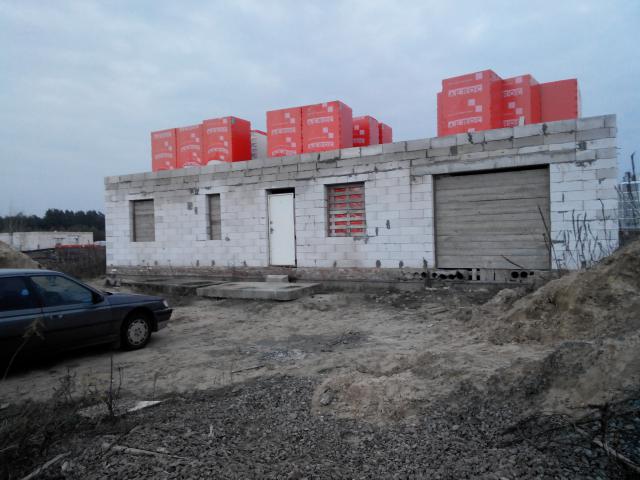

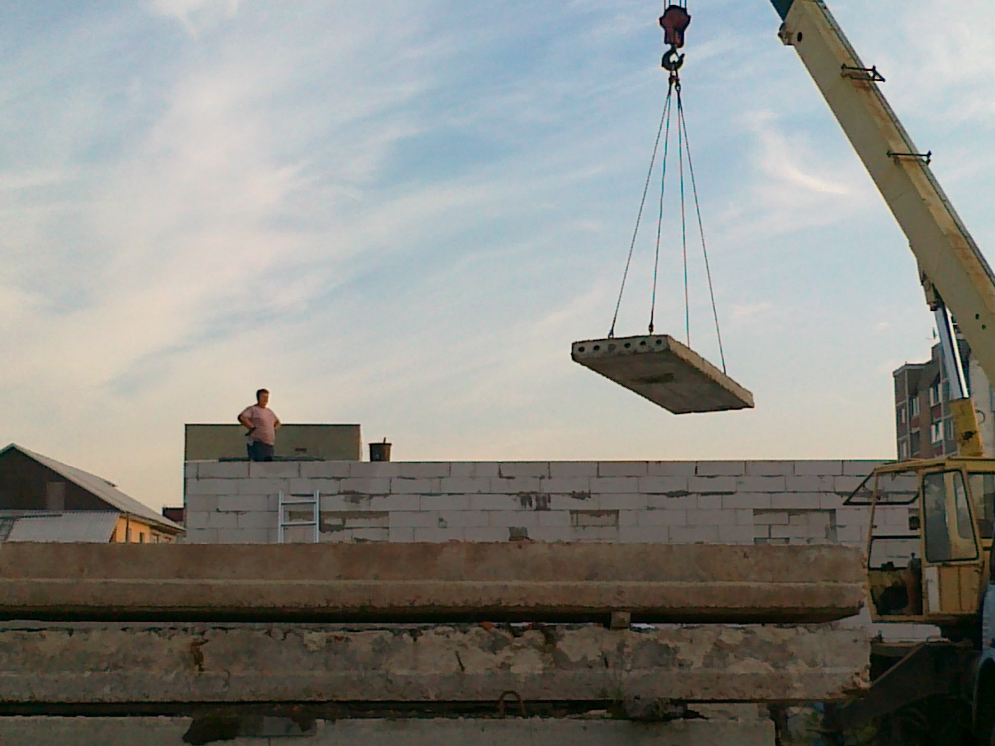

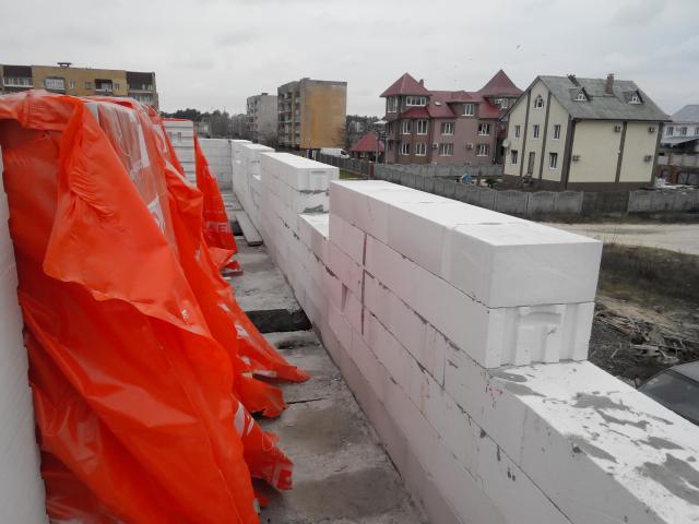

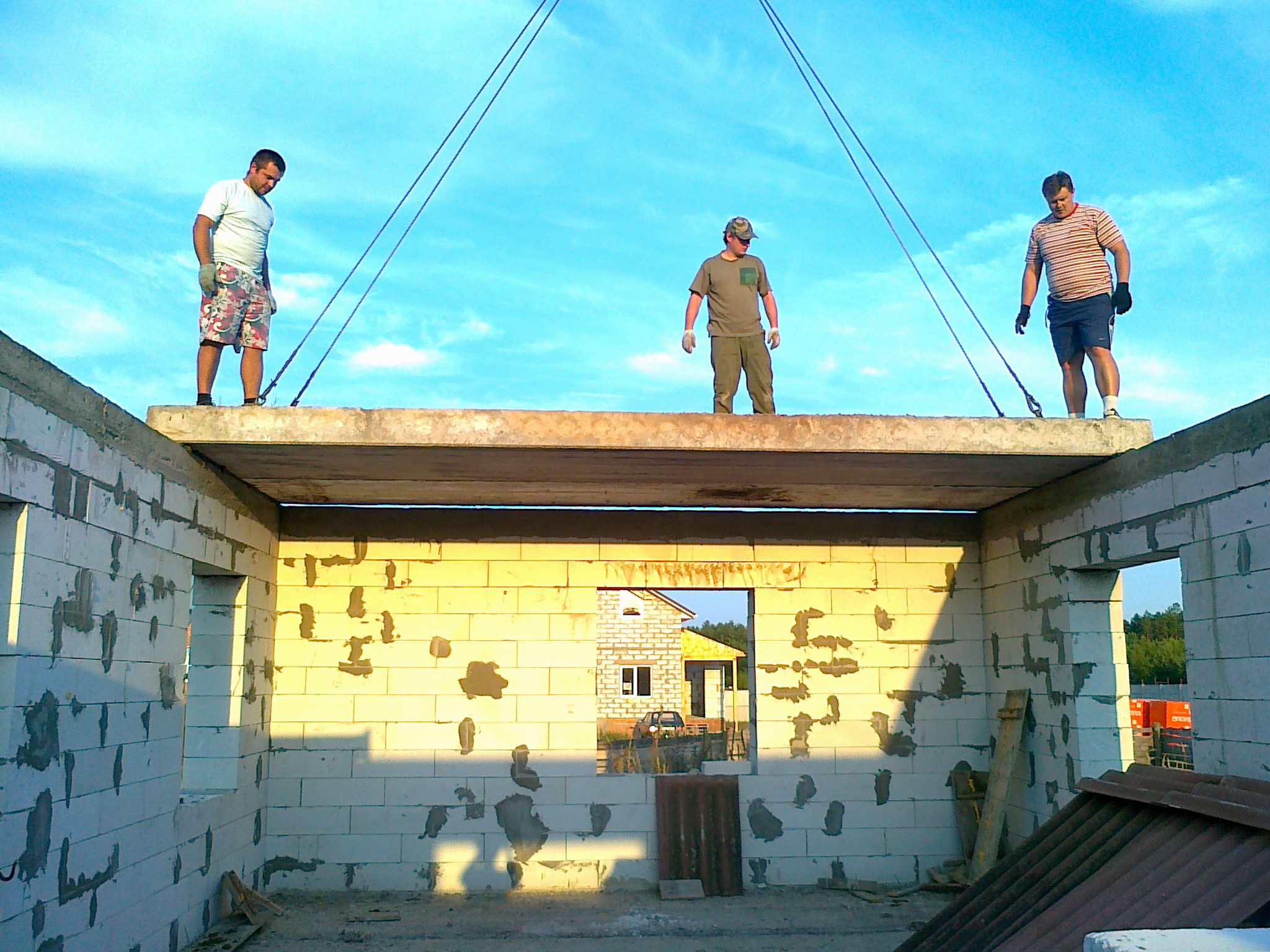

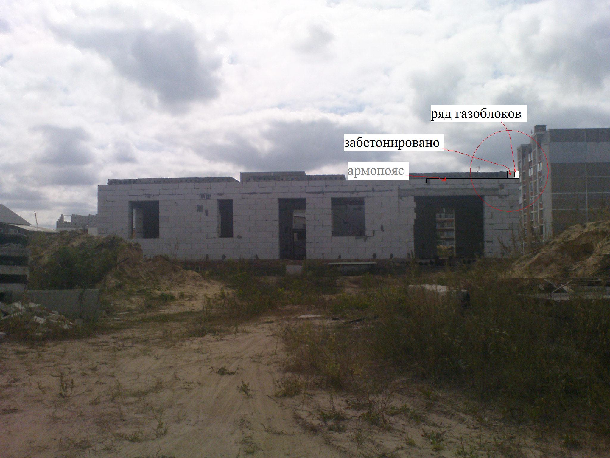

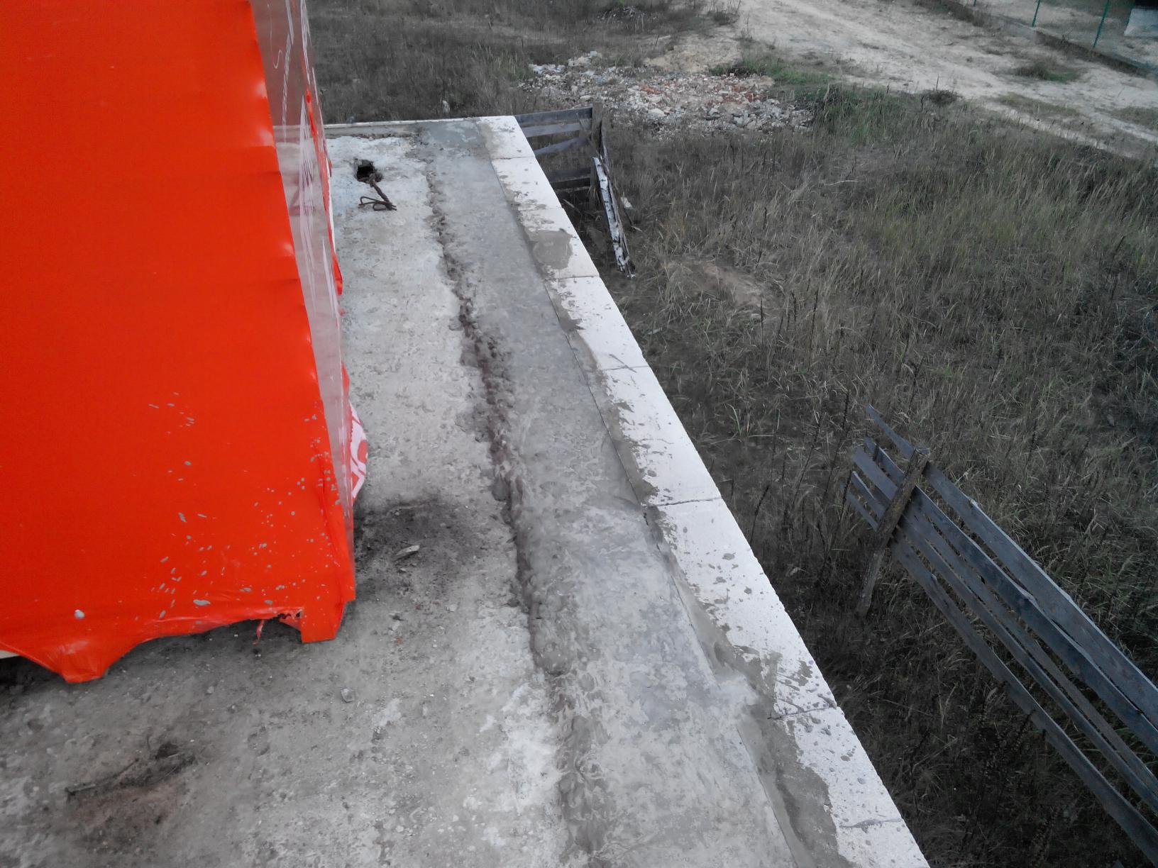

Думал что в этом году строительный сезон уже закончился, но погода дала еще немного теплых деньков. За 4 дня удалось положить 6 рядов газоблоков.
1284959.thumb.jpg.bffde10522e2b18bd67f3e9d15292b0b.jpg1284965.jpg.bbb1d0d6aa5062690c9e7ad042954c96.jpg1284967.jpg.69490626e677b0ab795151278a36ddd8.jpg1284969.jpg.b971b5a120fbc8ca0c56180a514def01.jpg
Консервироваться на зиму как собираетесь?
Консервироваться не буду. Как показывает практика - ничего ему не будет.

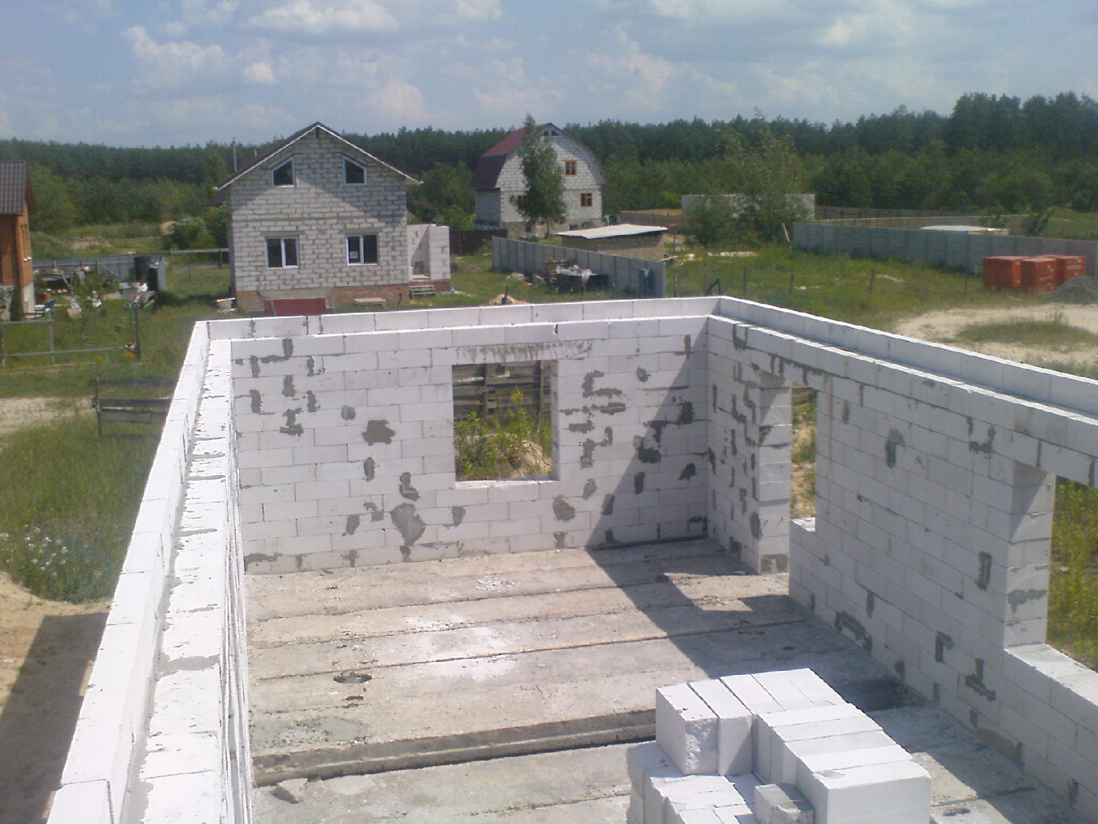

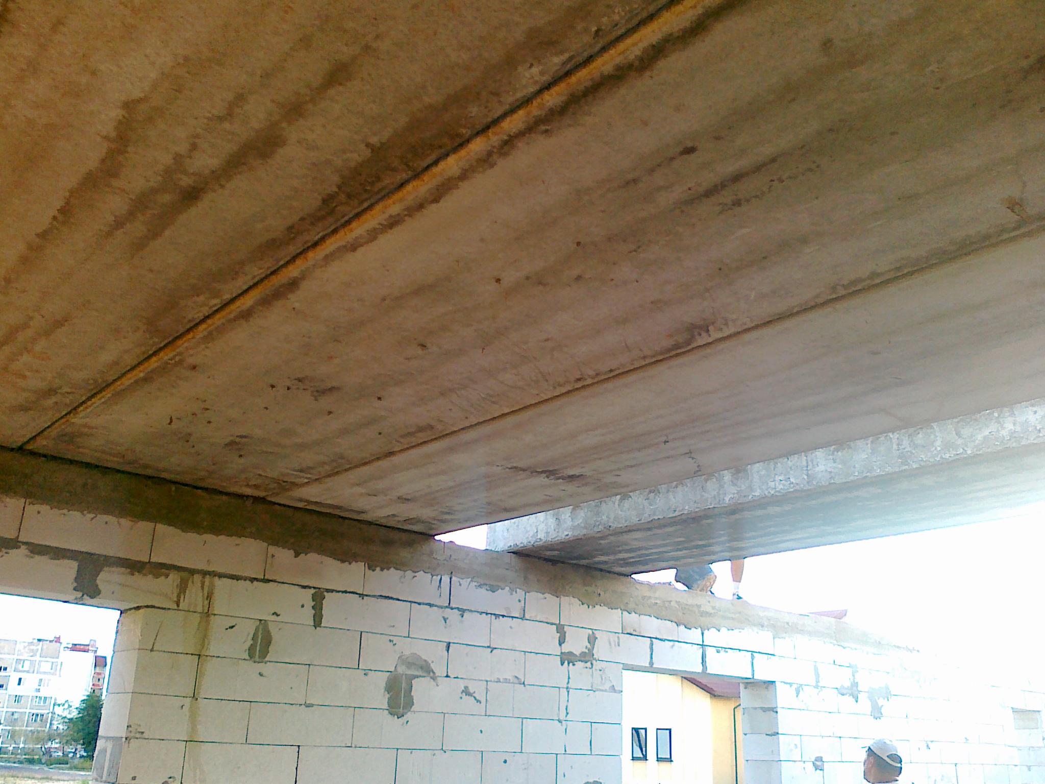

А как у вас пол второго этажа оказался на уровне армопояса?
это не армопояс, это я подгонял стены под перекрытие. Немного нарисовал.
У моего соседа за зиму плиты потрещали.
лучше бы накрыть

А как решили проблему плита 220мм, а блок 200, как вывели на один уровень?
лучше бы накрыть
накрыть нет возможности, на плитах стоят газоблоки, в пачках. Да и шесть рядов газоблоков уложено, все равно если снега навалит то никуда он не денется...
Главное не забыть воду из ПК перед тем как крышу крыть слить :D.
Да еще и раствора под плитами пару см. Резал газоблок по 26 см высотой, укладывал на клей, а расстояние между газоблоком и плитой заливал бетоном
не забыть воду из ПК весной слить
обязательно, я в плитах просверлил отверстия на 10 мм. в каждой пустоте
существует очень хороший способ избежать растрескивание ПК зимой. Плита трещит из-за того что в пустоты попадает вода, там она замерзает и расширяется, что приводит к трещинам. Чтоб это избежать, нужно просто набить пустоты плит пустыми 2-х литровыми пластиковыми бутылками. Себе я так не сделал в виду того, что просто "провтыкал", очень жалею что так не сделал.

Как думаете, если сделать не 200 мм отступ от внешнего края до армопояса, а 100 мм? При 375мм блоке это будет армопояс 275х200. Ну и, соответственно, утеплить по желанию оставшиеся 100мм ЭППС или ППУ. А сверху класть уже ГБ как бы со свесом 100мм. Это можно так делать если 2 этажа здания всего? Или строить с таким свесом нельзя в принципе?
Простите, если ответ на мой вопрос совсем очевиден, но я и его пока не чувствую!
Допускается свес до 50 мм. Лучше сделать немного по-другому, снаружи газоблок 100 мм, в средине 50 мм ЭППС а затем армопояс 200-225 мм. Получится тепло и прочно.
